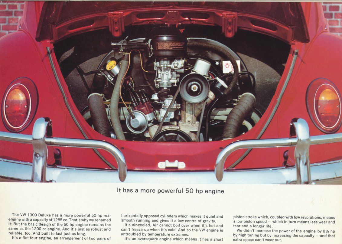

Tanhis Posted September 13, 2016 Share Posted September 13, 2016 Tuossa näkyy millainen tuon esilämmitysputken pitäisi olla. Quote Link to comment
