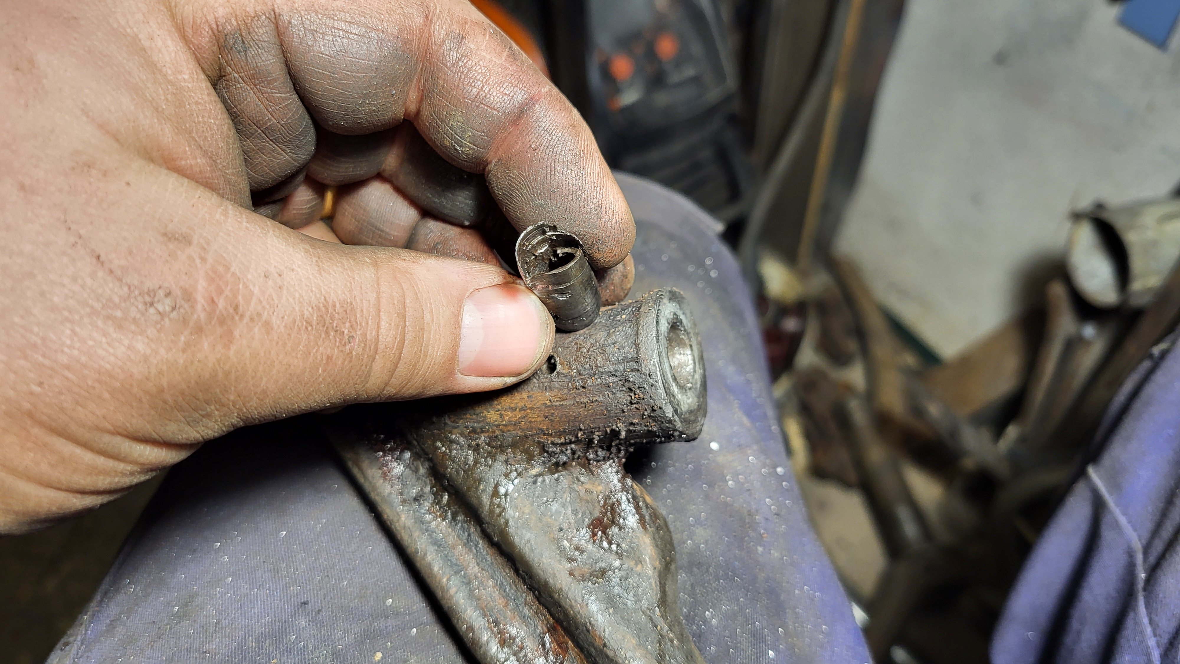

Tanhis Posted December 29, 2023 Author Share Posted December 29, 2023 (edited) Vähän venynyt tuo akseliremppa kun öljykattila kotona ilmoitteli vuodon muodossa että lämmitysjärjestelmäremontti tehdään nyt. Tukivarret tuli purettua pois ja putsattua, ylävarret paljastui käyttökelvottomiksi. Saattaa olla jotain tekemistä sen kanssa että yläputken molemmat rasvanipat oli poikki. Alatukivarsista toinen oli ok kunnossa ja toinen vähän rajoilla ja tästä rajoilla olevasta meni vielä purkuvaiheessa iskarin pinnapultti poikki mitä en ole saanut monista yrityksistä huolimatta vielä tukivarresta irti. Seuraavaksi täytyykin sitten melkein porata se pois. Tai sitten etsiä nos tai hyvä käytetty jostain. Vähän huonosti vain on tarjolla. Akseliputkisto oli sen verran mätä että päätin että rakennan askelin miltei identtisestä uudemmasta akselista sen sijaan että rupean kunnostamaan vanhaa. Tämä vaati muunmuassa alatukivarren ulostulon estävän stopparin hitsaamisen ja vähän pusla/laakeri jumppaa. Sitten tilasin Espaniasta asti uudet nos ylätukivarret joissa oli vähän tekemistä että sai vanhat paskat pois koneistetuilta pinnoilta. Nämä menee jokatapauksessa maalaukseen niin ongelma ei todellakaan ole iso. Samaan syssyyn tilasin myös uudet ylävarsien puslat puolasta. Varret kun oli putsattu niin sovitus akseliin tuotti pienen yllärin. Varret eivät olletkaan samanlaiset kuin autossa paikalla olleet. Pienen pähkäilyn jälkeen selvisi että akseli ja tukivarret eivät olekkaan auton alkuperäiset mutta olka-akselit on. Ja minä tietty tilasin varaosanumeron perusteella tukivarret jotka autoon kuuluu. Tämä ei välttämättä kuitenkaan ole mikään ongelma kun akseliputki on samalla halkaisijalla uudessa ja vanhassa ja jos tilaamani puslat jotka eivät vielä ole saapuneet ovat oikeanlaiset niin akselin saa vanhennettua puslien vaihdolla. Korvaava akselisto taasen ei vaadi muita ruostekorjauksia kuin pohjaanlyöntikumien kiinnikkeet. Pitää vain jostain etsiä sopivat että saisi liimattua kiinni. Sitten voisikin koko paketin putsaamista ja maalaamistakin ruveta miettimään. BTW onko ideaa missä olisi vastaava pohjaanlyöntikumin tutti tai saako näitä reprona jostain. Edited December 29, 2023 by Tanhis Quote Link to comment
