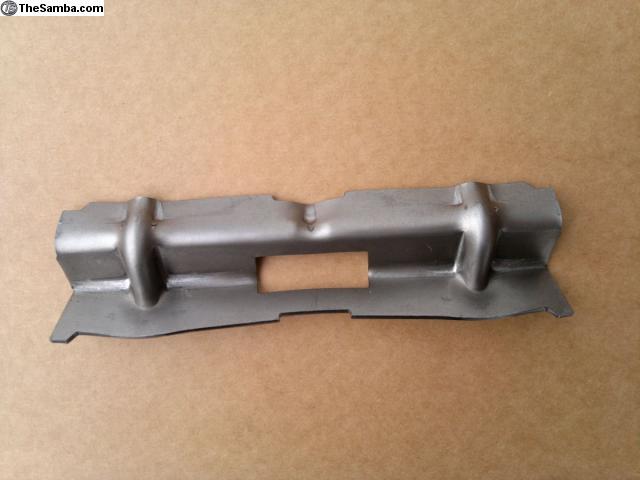

Virtanen Posted December 15, 2018 Laita samoin kuin vakioakkukin: https://www.thesamba.com/vw/classifieds/detail.php?id=2026855 Quote Share this post Link to post
KimmoH Posted December 15, 2018 Vakio akun kiinnikkeet ei passaa, kun mulla myöhäis palliksessa on erimoinen pohjapelti vasemmalla ja oikealla. Oikealla on kiinnikkeet, yms. tarvittava mutta vasemmalla on vain vedenpoistoreiät. Eikä kehtais alkaa tuonne mitään hitsuuttelemaan näin jälkikäteen. Mansemotors täytyykin pitää mielessä. Tuo ajaisi asiansa. Quote Share this post Link to post

Urbantoy Posted December 15, 2018 Kimmo: Minä tekisin noista Virtasen kiinnikkeistä.. Porais reiät kiinnikkeisiin ja peltiin mihin se tulis kiinni.. Toinen tulis kiinteäksi, toisen Virtanen vois varmaan tehdä kustommallina että siihen saisi semmosen reiän joka ois "pitkä" peikä eli pultin löysäänmällä sais kiinnikettä liutettua sivuun akusta kun sitä irrottaa.. Tulis yks reikä lisää verrattuna noihin tankovirityksiin.. Osasinkohan mä nyt yhtään selittää edes sinnepäin mitä tarkoitin.. Jos koittas piirrellä mitä tarkoitan tolle mutta ku ei ole yhtään DaVinci:n verta eli suttaaja 1 Quote Share this post Link to post
KimmoH Posted December 15, 2018 Haa, nyt hokasin määkin miten nuilla Virtasen kiinnikkeillä kannattaisi toimia 🙂 1 Quote Share this post Link to post
Urbantoy Posted December 15, 2018 Hyvä.. Tuollalailla siitä tulis vähän orkkisoloinen jos sillä nyt mitään väliä sille hupiakulle on.. Koitappa väkertää noilla Virtasen hiluilla.. Laitat sitten kuvaa tänne niin saa tehdä samanlainen.. Quote Share this post Link to post
