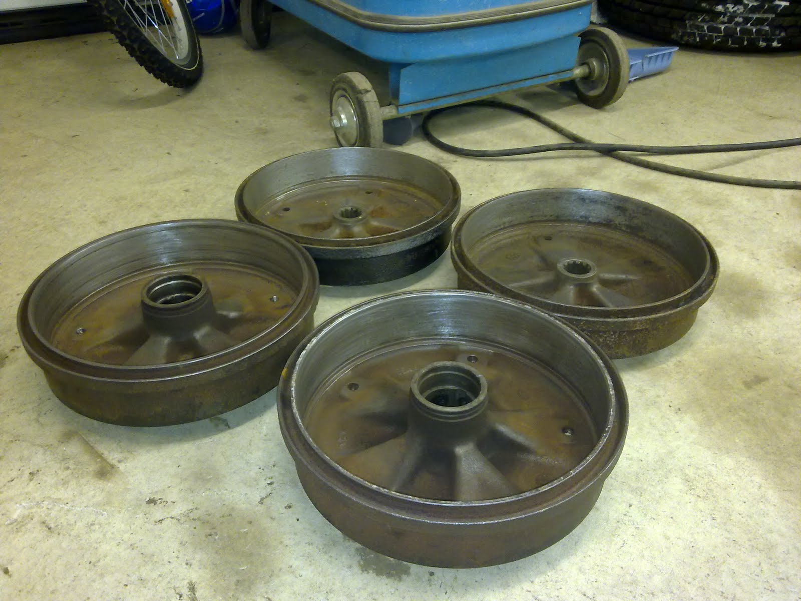

-tipi- Posted December 19, 2009 Author Posted December 19, 2009 Nyt on ja siirtelyyn valmis. Ja rummutkin kävi sorvissa. Quote
