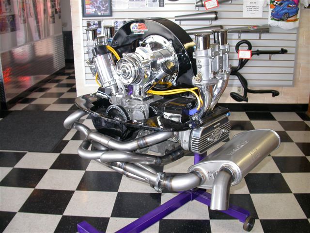

Per Jernström Posted January 28, 2005 Share Posted January 28, 2005 Onko tietoa mistä saisi allaolevan linkin tapaisia pakosarjoja? Mahtaako sopia kuplaan? Myös lisää kuvia olisi kiva saada jos vaikka innostuisin hitsaamaan itse. http://www.thesamba.com/vw/forum/album_ ... c_id=68276 http://www.thesamba.com/vw/gallery/pix/152831.jpg edit: löysin lisää kuvia. http://www.thesamba.com/vw/gallery/pix/152835.jpg Quote Link to comment

Per Jernström Posted January 29, 2005 Author Share Posted January 29, 2005 Jep! Olisi erittäin mukava saada kuvia sarjasta jos löytyy. Millaiset ovat jokkiksessa käytettävät 4-2-1 sarjat? Mopo-sportin tyyppiset, vai jotain muuta. Jokkis.netissä oli sotain juttua rakennussarjasta. Juki: Mistä sait hinnan? Kuvia? Mitä siis haen (kuten varmaan muutkin) on sarja joka oikeasti jää piiloon ja putket tulee ulos mistä pitääkin. Ja lisäksi sen tottakai pitäisi toimia ilommalla virikoneella. Quote Link to comment

Per Jernström Posted January 30, 2005 Author Share Posted January 30, 2005 Jees ihan kivat kollektorit jusen kuvassa. Pikkasen kun asiaan perehdyin, niin kävi ilmi että koolla on väliä mutta isompi ei aina ole parempi. Kollektorin juttuhan on aikaansaada imu toisiin putkiin jotta putkessa olisi alipaine valmiina imemään kaasut pytystä kun pakoventtiili aukeaa. Tekemällä "kuristuksen" (venturi) kollektoriin saadaan parempi imu aikaan. Ilmiöllä ilmeisesti on suurikin vaikutus tehoon koska pelkästä kollektorista pyydetään melkoisia summia. Tästä esimerkiksi hinnat alkaen 250$. Sisältää tosin jonkinlaisen mitoituksen just-sun-koneeseen-tehty. Quote Link to comment

Per Jernström Posted February 10, 2005 Author Share Posted February 10, 2005 Ei se kollektori välttämättä niin lyhyt ole. Jos vertaa Jusen laittamaan kuvaan niin sehän näyttää aika samanpituiselta kun kuvassa olevien kollektoreiden alkuosat. Tuosta vaan puuttuu se laajennin. Sen voi helposti laittaa jatkopuken alkuun. Aika monessa vaimentimessa näkee juuri sellaisen kartoin alussa. Jos pakosarjassa tulee olla noi kaks välilaippaa on aika hankala väsätä loppupää siten että olisi kaikki putket samanpituiset ja vielä lyhyemät. Itseasiassa kuplan "vakio" käärmeenpesä on siitä hieno peli että kaikki putket ovat samanpituiset ja niissä on vielä kaikissa sama määrä mutkia (1*180 + 2*90 /putki). Tai siis ainakin on mahdollista tehdä sellaista. Quote Link to comment

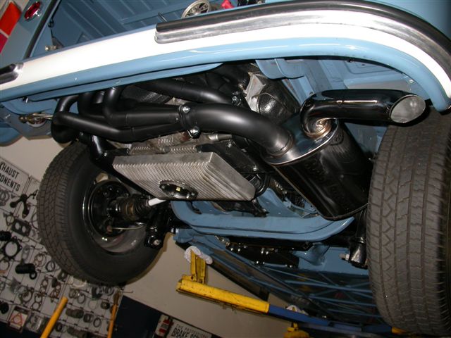

Hebster52 Posted March 12, 2005 Share Posted March 12, 2005 Tässä on kanssa yksi A-1 sarja. Kyseinen on asennettu kuplaan (Jenkeissä) Kyselin omistajaa toimivuudestakin mutta ei oo vielä koeajanu... Quote Link to comment
Hebster52 Posted March 12, 2005 Share Posted March 12, 2005 Tossa ennen asennusta... Quote Link to comment
