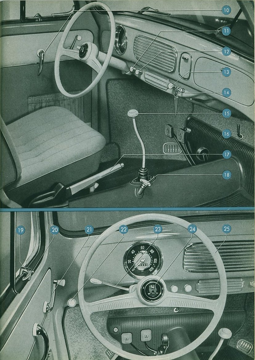

pattis Posted June 9, 2010 Author Posted June 9, 2010 ei kellÀÀn sattuis oleen tietoo mistÀ sais jotain "kuponkia" josta ilmenee ettÀ kuplissa on ollu noita rullakaasuja... kirjotti meinaan otteeseen vielÀ ettÀ poljin vaihdettava alkuperÀiseen ja kuukausi aikaa... ei muuten mut jos poliisit pysÀyttÀÀ (tai siis kun pysÀyttÀÀ) niin voivat jopa kirjottaa sakkolapun kun ei oo vaihdettu =D V***U mitÀ urpoja noi inssit vÀlillÀ... Quote
pattis Posted June 10, 2010 Author Posted June 10, 2010 no nii, taidan tulostaa kuvat ja lampsia kohti kaussia =) kiitos vaan... Quote
ARTO Posted June 11, 2010 Posted June 11, 2010 Mutta onko 65 kuplaa saanut rullapolkimella??!! Katsuri voi vaatia jos oikein tarkaksi heittÀytyy et missÀ vuosimallissa on alkujaan ollut mitÀkin ja katsastaa sen mukaan. Muistikuvani mukaan 65 kuplissa ollut se normaali litteÀ lÀpyskÀ kaasupolkimena. Se mitÀ oli jossain karvalkkaimallin stanussa, en enÀÀ muista ulkoa. Quote
-MITO- Posted June 11, 2010 Posted June 11, 2010 Tuolla periaatteellahan katsuri voisi kieltÀytyÀ leimaamasta jos on uudemman tai vanhemman ratti tai vaihdekeppi tai penkit tms.. Quote
pattis Posted June 12, 2010 Author Posted June 12, 2010 Mutta onko 65 kuplaa saanut rullapolkimella??!! Katsuri voi vaatia jos oikein tarkaksi heittÀytyy et missÀ vuosimallissa on alkujaan ollut mitÀkin ja katsastaa sen mukaan. Muistikuvani mukaan 65 kuplissa ollut se normaali litteÀ lÀpyskÀ kaasupolkimena. Se mitÀ oli jossain karvalkkaimallin stanussa, en enÀÀ muista ulkoa. jaa a, en tiiÀ nii... mut lÀhinnÀ se, ettÀ se on hyvÀksytty poljin ois hauska viedÀ inssin nenÀn eteen... =D Quote
-AP- Posted June 12, 2010 Posted June 12, 2010 Se, ettÀ osa on ollut kÀytössÀ '50-luvulla ja sen jÀlkeen malli on muuttunut, ei suoranaisesti tee siitÀ 'hyvÀksyttyÀ' '65 -malliseen autoon. EikÀ se, ettÀ vaihdetaan rattia tai penkkiÀ, liity sinÀnsÀ tÀhÀn asiaan, kunhan ei mallia vaihdeta huonommaksi tai hyvÀksyntÀvaatimuksiltaan 'kevyemmÀksi'. Quote
pattis Posted June 13, 2010 Author Posted June 13, 2010 Se, ettÀ osa on ollut kÀytössÀ '50-luvulla ja sen jÀlkeen malli on muuttunut, ei suoranaisesti tee siitÀ 'hyvÀksyttyÀ' '65 -malliseen autoon. EikÀ se, ettÀ vaihdetaan rattia tai penkkiÀ, liity sinÀnsÀ tÀhÀn asiaan, kunhan ei mallia vaihdeta huonommaksi tai hyvÀksyntÀvaatimuksiltaan 'kevyemmÀksi'. joo mutta eipÀ pykÀlissÀkÀÀn inssin mukaan mÀÀrÀtÀ polkimen mallia!!!! Quote
ARTO Posted June 13, 2010 Posted June 13, 2010 Ei varmaankaan, mutta jos inssi toteaa polkimen olevan muuten huonon kÀyttÀÀ, voi vaatia alkuperÀistÀ/ alkuperÀisen kaltaista tilalle tai mustaa valkoisella ettÀ tosiaan tÀmÀn ikÀisessÀ Kuplassa on juuri tÀllÀinen kaasupoljin. Quote
Ketsa Posted June 14, 2010 Posted June 14, 2010 Jos rullakaasupoljin on hyvÀssÀ kunnossa, niin se ei varmasti ole huonompi/vaarallisempi kÀyttÀÀ kuin peltilÀtkÀpoljin. Eli jos rulla on kunnossa, suosittelen katsastusaseman vaihtoa seuraaviin katsastuksiin... Quote
Guest Tuoppi Posted June 14, 2010 Posted June 14, 2010 ja onhan se uudempikin poljin tavallaan rullapoljin, siinÀ on vaan se halvatun pelli pÀÀllÀ. Niuhottamista toi on, vaarallisempiakin autoja varmaan tiellÀ liikkuu kuin vanhanmallisella kaasupolkimella oleva kupla :)  -Tuomas- Quote
pattis Posted June 14, 2010 Author Posted June 14, 2010 joo ja siihenhÀn se vetoskin kun ei ollu koskaan nÀhny semmosta... ekalla kerralla lehto meinas ettÀ muutkin polkimet pitÀÀ vaihtaa kun ei arvon inssin jalka muka meinannu sopia polkimien vÀliin, sanoin sille ettÀ ne sentÀÀn on alkuperÀiset =) Quote
