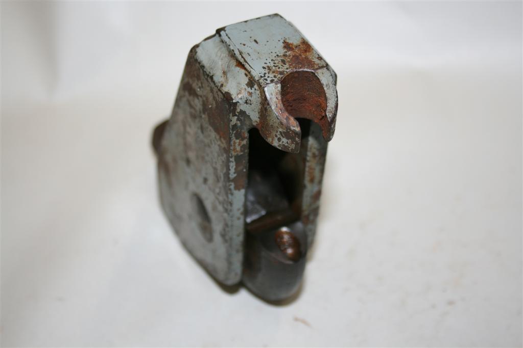

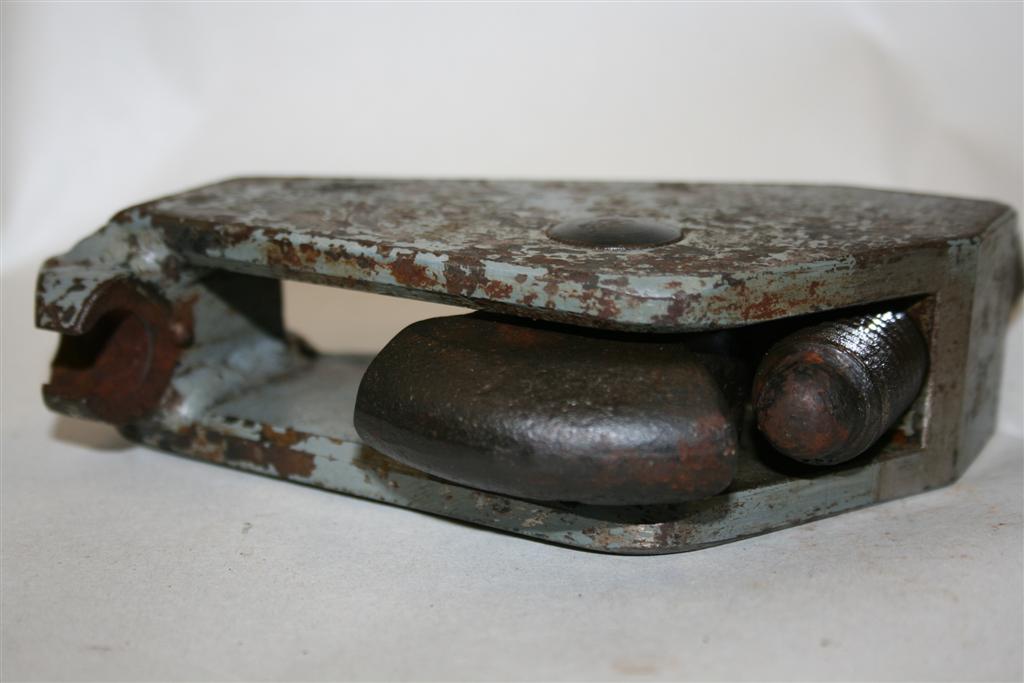

Juuh. Tämmöinen minun on. Oli aika raiskattu viime lainakierrokselta... Taisin korjata se mutta tapit ovat hukassa.

730 työkalulla minun kokemuksen mukaan ei tee muuta kuin kolhuja oviin...🥴
Tuo minun on kopio Matra W80 työkalusta.
Ei ole rakettitiedettä rakentaa itse. Sen ongelma oli se että vipu on muistaakseni 1:1,5.
Elikkä ei ole paljon vahvempi kuin kierteet kestää. Minulla oli perus 8.8 kierteet omassa..

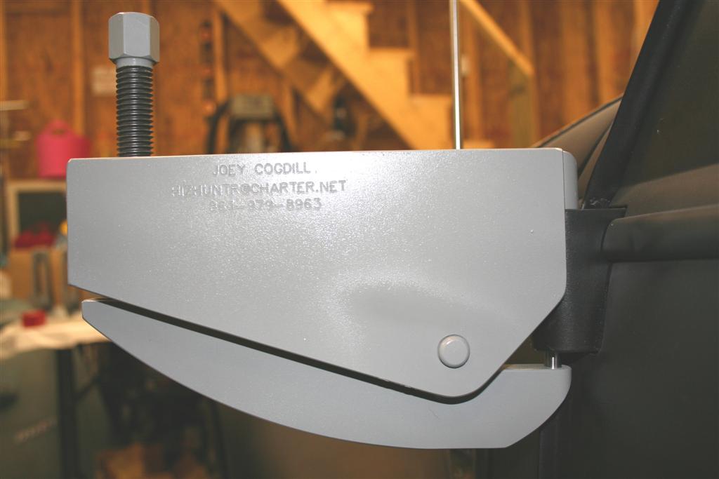

Tässä aito Matra.
Jos rakentaisin uuden tekisin tämän version jossa vipu on 1:3. Elikkä huomattavasti vahvempi kuin tuo Matra W80.
