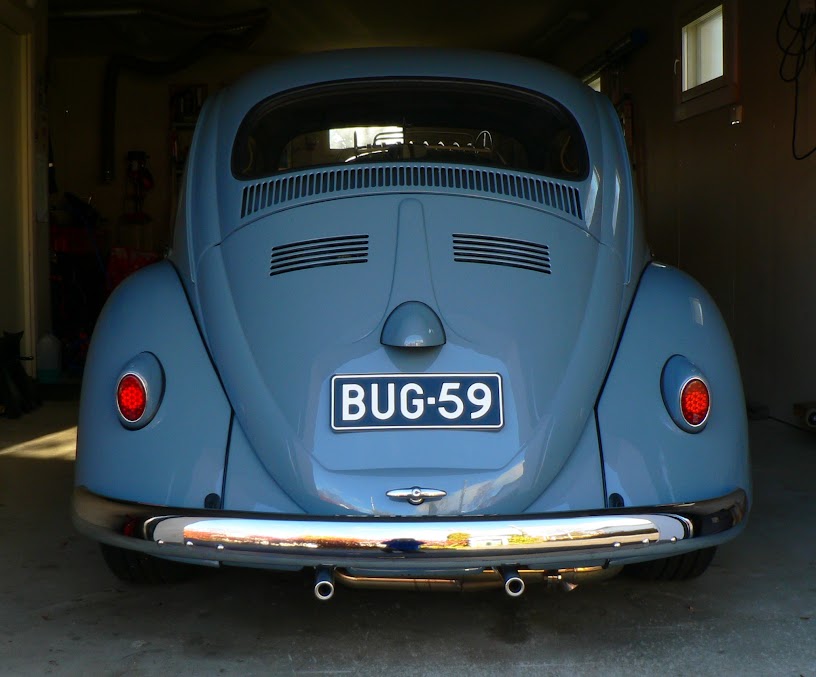

SePi Posted September 13, 2014 Author Posted September 13, 2014 Katsastaja sanoi että kyllä :-) Nyt on nämä puuhakilvet paikoillaan ja varsinaiset lähtee Trafilta tilaukseen kunhan saadaan kassaan katetta. Haluttu kilpi on vapaa. 9 Quote

SePi Posted October 1, 2014 Author Posted October 1, 2014 VW-59? T. Dennis Aika lähellä! BUG-59 oli vapaana ja tulossa 5 Quote
Tanhis Posted October 2, 2014 Posted October 2, 2014 Aika lähellä! BUG-59 oli vapaana ja tulossa Mites tää nyt menee jos haluaa jonkun tietyn kilven eli rahaa pöytään ja saat minkä haluaa. Tai onko tähän olemassa joku systeemi millä saa jonkun muun kun autossa alunperin olleen kilven. Quote
SePi Posted October 2, 2014 Author Posted October 2, 2014 (edited) Mites tää nyt menee jos haluaa jonkun tietyn kilven eli rahaa pöytään ja saat minkä haluaa. Tai onko tähän olemassa joku systeemi millä saa jonkun muun kun autossa alunperin olleen kilven. Hinta on järjetön, mutta se kuulemma menee lasten liikenneturvallisuustyölle. Täältä vaan ohjetta ja tilaamaan. Sitä en sitten ymmärrä, miks ei saman tien vois olla ihan vapaita kirjain/numerojuttuja, koska luulisi tietokoneen ja ihmisen lukevan ne siinä missä jotku rajatut kirjain+numero sarjatkin. Tämä voisi olla liian liberaalia ja hauskaa Suomen maanteille ja edittinä, että kilpi tosiaan jää seuraamaan autoa, ellei sitten maksa uudelleen ja siirrä uuteen. Edited October 2, 2014 by SePi Quote

kuplatin Posted October 4, 2014 Posted October 4, 2014 BUG-59 on kyllä hauska kilpi tälle, hyvä valinta! Muistan joskus nähneeni Hyvinkäällä porschen jolnka rekisterinumerona luki II-II eli ii-11.. Oli "hiukka" hämäävä ensivilkaisulla.. ;) Quote
Tanhis Posted October 8, 2014 Posted October 8, 2014 Tai sit vetää täysin nörtiksi ja laittaa 59 binäärilukuna kilpeen III-011 ei tainnut vaan saada nolla olla eka numero. Quote
SePi Posted October 8, 2014 Author Posted October 8, 2014 BUG-59 on kyllä hauska kilpi tälle, hyvä valinta! Muistan joskus nähneeni Hyvinkäällä porschen jolnka rekisterinumerona luki II-II eli ii-11.. Oli "hiukka" hämäävä ensivilkaisulla.. ;) Mulle jäi mieleen jotenkin vielä enemmän se kuljettaja(tar) joka sitä porschea ajelee Puumalassa... Quote
