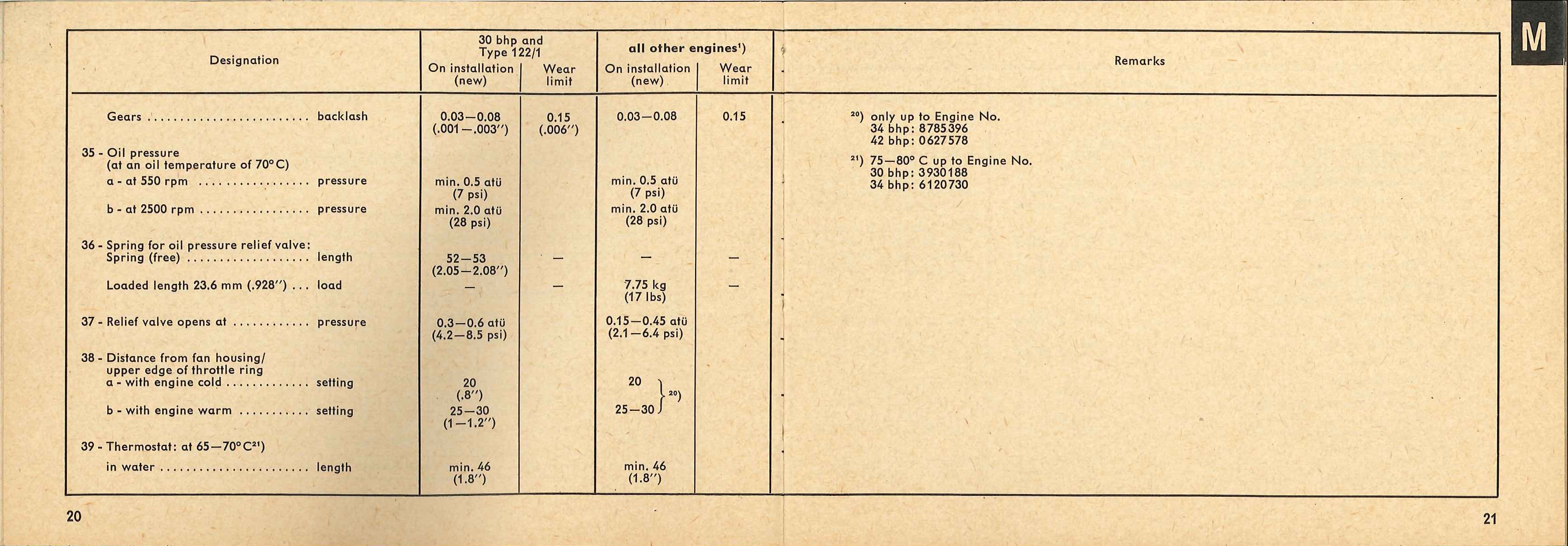

oldis Posted August 30, 2013 Posted August 30, 2013 Löytäskö joku nuo tehtaan antamat pumpun välyksen ohjearvot jostain tähän ketjuun niin palvelee hakuja jatkossa. Nopeella haulla löysin että ratasvälyksen (ei siis päittäinen) hylkyraja olisi 0.20mm? Tuokin kuulostaa aika suurelta. Quote
Tanhis Posted August 30, 2013 Posted August 30, 2013 Löytäskö joku nuo tehtaan antamat pumpun välyksen ohjearvot jostain tähän ketjuun niin palvelee hakuja jatkossa. Nopeella haulla löysin että ratasvälyksen (ei siis päittäinen) hylkyraja olisi 0.20mm? Tuokin kuulostaa aika suurelta. http://www.thesamba.com/vw/archives/manuals/1966withoutguesswork/18_19.jpg http://www.thesamba.com/vw/archives/manuals/1966withoutguesswork/20_21.jpg Nuo on 66 vuodelta kun en tähän hätään jaksanut uudempia ruveta pläräämään läpi. Täällä lisää http://www.thesamba.com/vw/archives/manuals/withoutguesswork.php Quote
