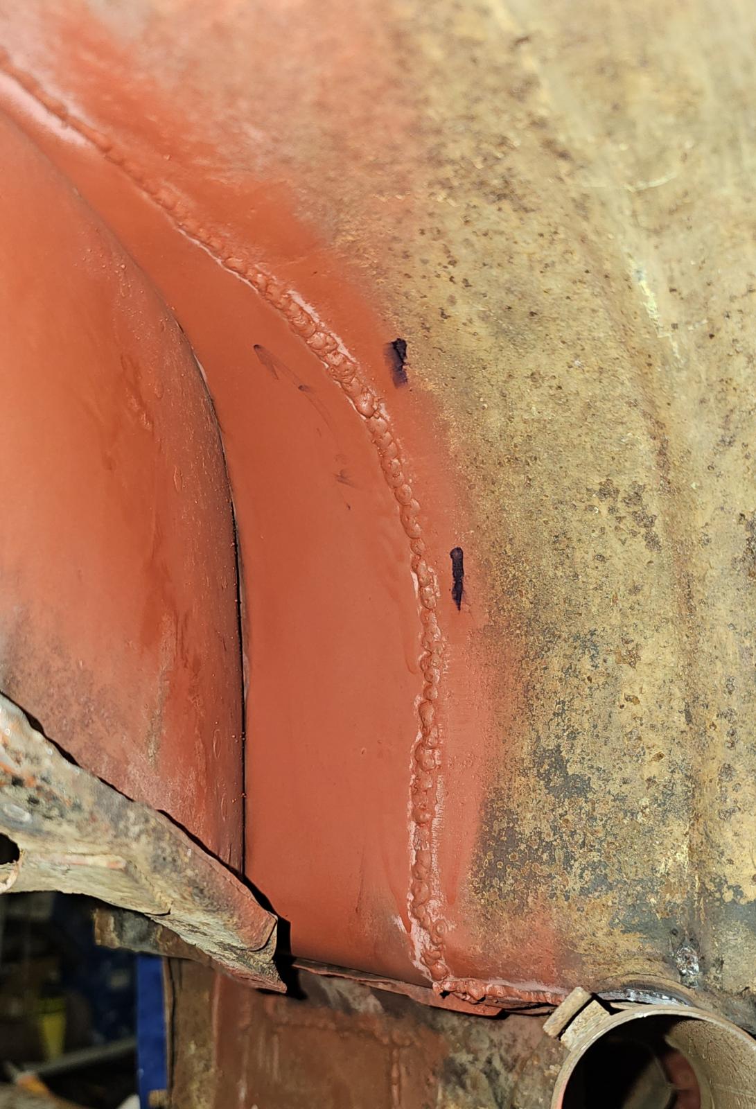

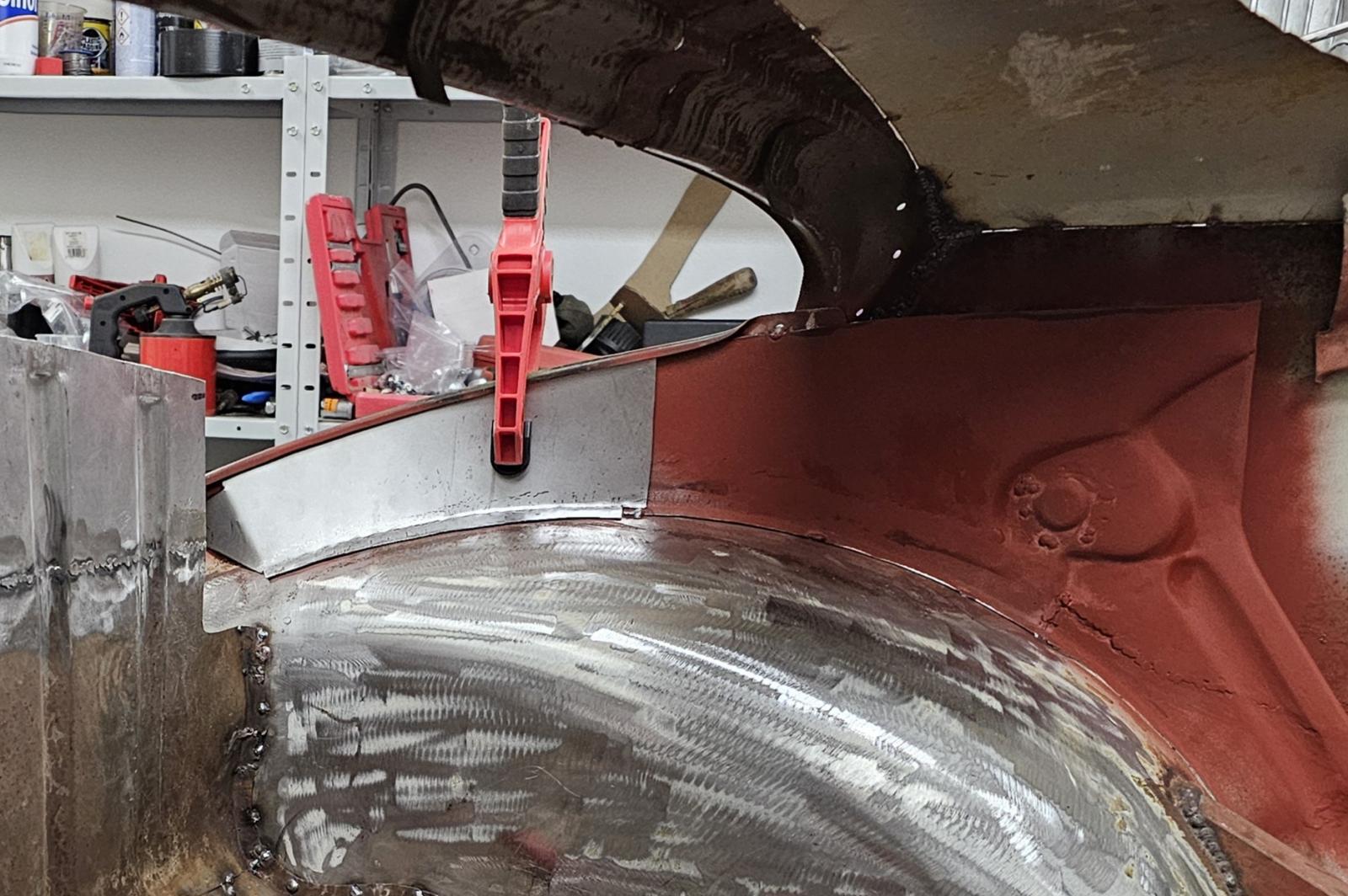

Hebster52 Posted November 20, 2024 Author Posted November 20, 2024 Eilen aloin siistimään yli 20v vanhat pistehitsatut saumat. Pitää nyt saada noi umpisaumoksi. Quote

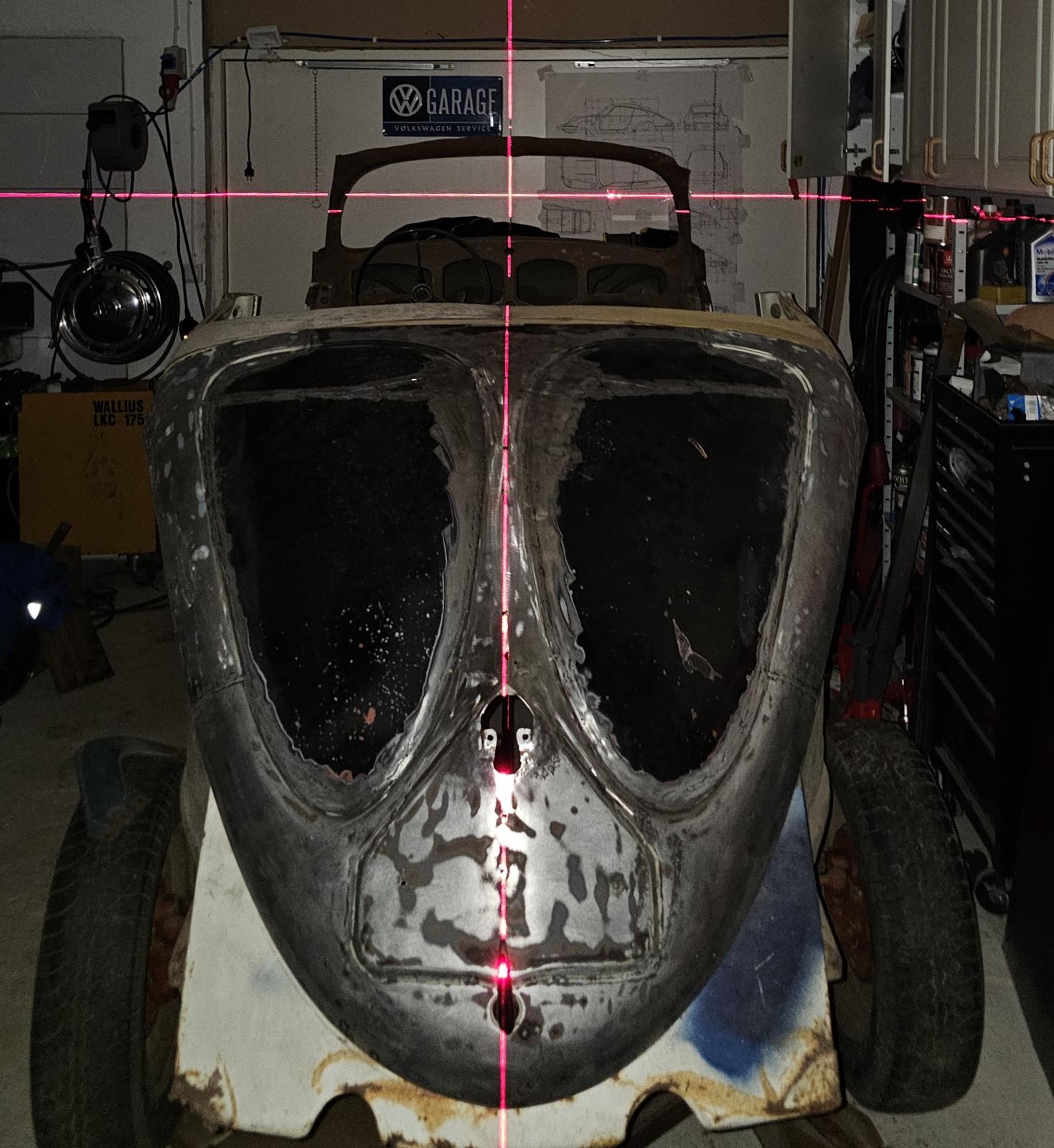

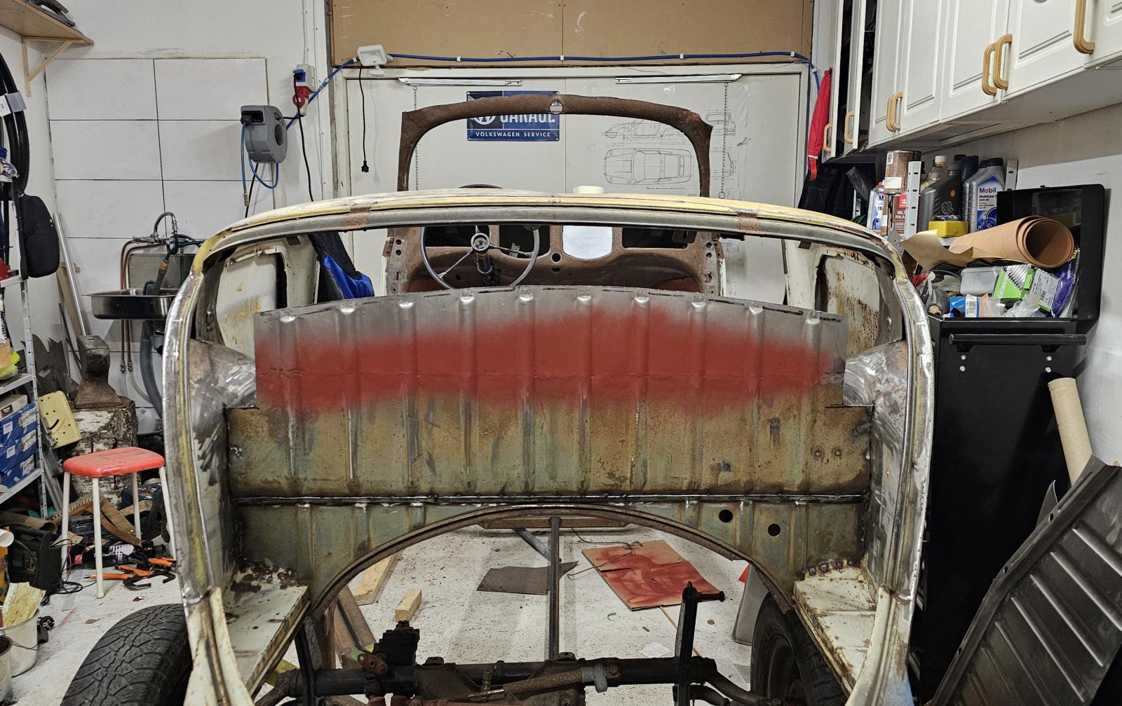

Hebster52 Posted November 21, 2024 Author Posted November 21, 2024 Tähän asti olen luottanut taiteelliseen silmään ja mittanauhaan. Eilen piti vaan testata laserilla miten kierossa se on. Näyttikin tosi suoralta! 🥰 Jatkossa kyllä kumminkin edelleen luotan silmäilyyn ja mittanauhaan... Eilen taas ilmanotto ritilöiden paikkojen hakua. 8 Quote
Jani Posted November 21, 2024 Posted November 21, 2024 11 hours ago, Hebster52 said: Tähän asti olen luottanut taiteelliseen silmään ja mittanauhaan. Eilen piti vaan testata laserilla miten kierossa se on. Näyttikin tosi suoralta! 🥰 Jatkossa kyllä kumminkin edelleen luotan silmäilyyn ja mittanauhaan... Eilen taas ilmanotto ritilöiden paikkojen hakua. Ei todellakaan mikään helppo projekti, mutta hieno siitä kyllä tulee👍 2 Quote

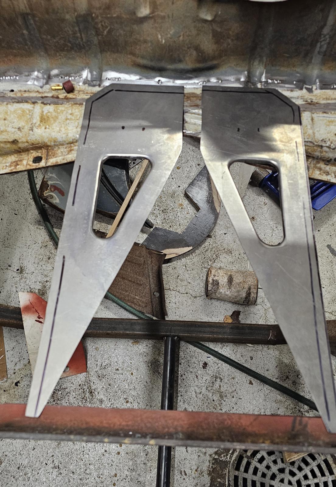

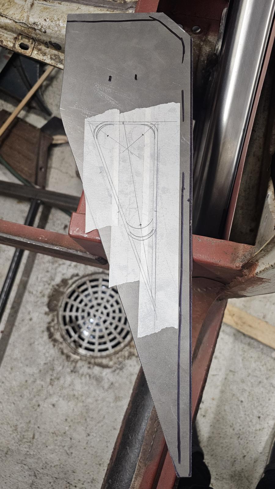

Hebster52 Posted November 24, 2024 Author Posted November 24, 2024 Köyhänä harrastajana jatkan samaan tyyliin kuin tähän asti ja väännän helpot palat itse suorasta pellistä... 😆 Puskurin kiinnitysraudalle ehdin vasta piirtää kartongille mallin.. 3 Quote

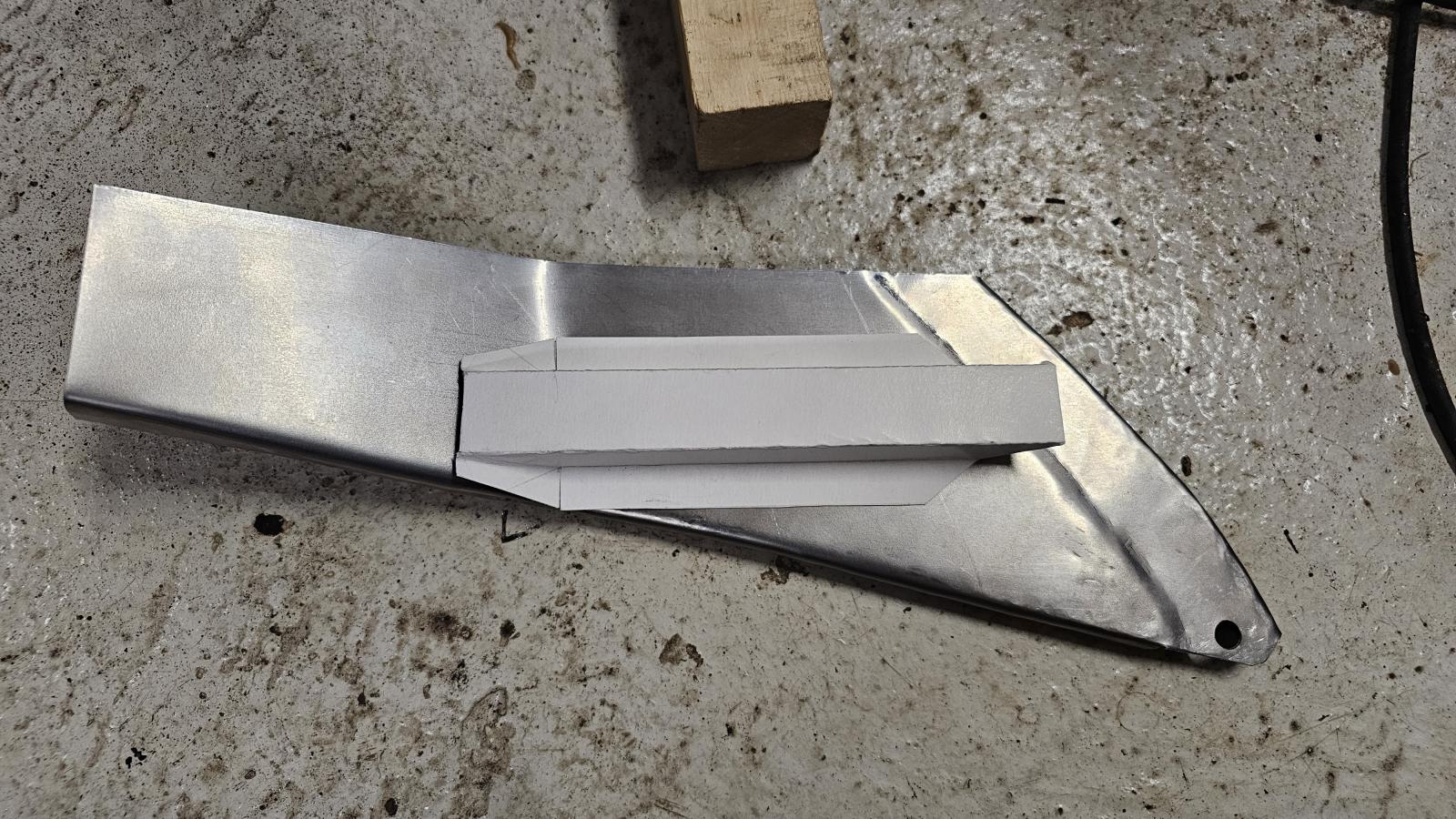

Hebster52 Posted November 28, 2024 Author Posted November 28, 2024 Väänsin eka puskurinkiinnike eilen. Ruma tuli kun en jaksanut tehdä kunnon jigiä vaan ihan vaan vasaralla ja randomia romua vastineeksi... 😆 1 Quote
Hebster52 Posted November 28, 2024 Author Posted November 28, 2024 Nyt olis yhtä ruma toisellekin puolelle... 😂 1 Quote

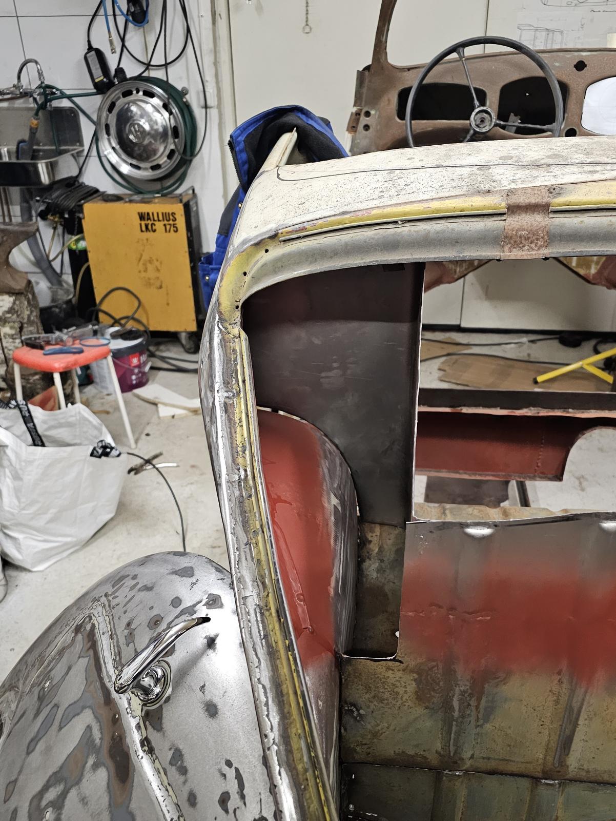

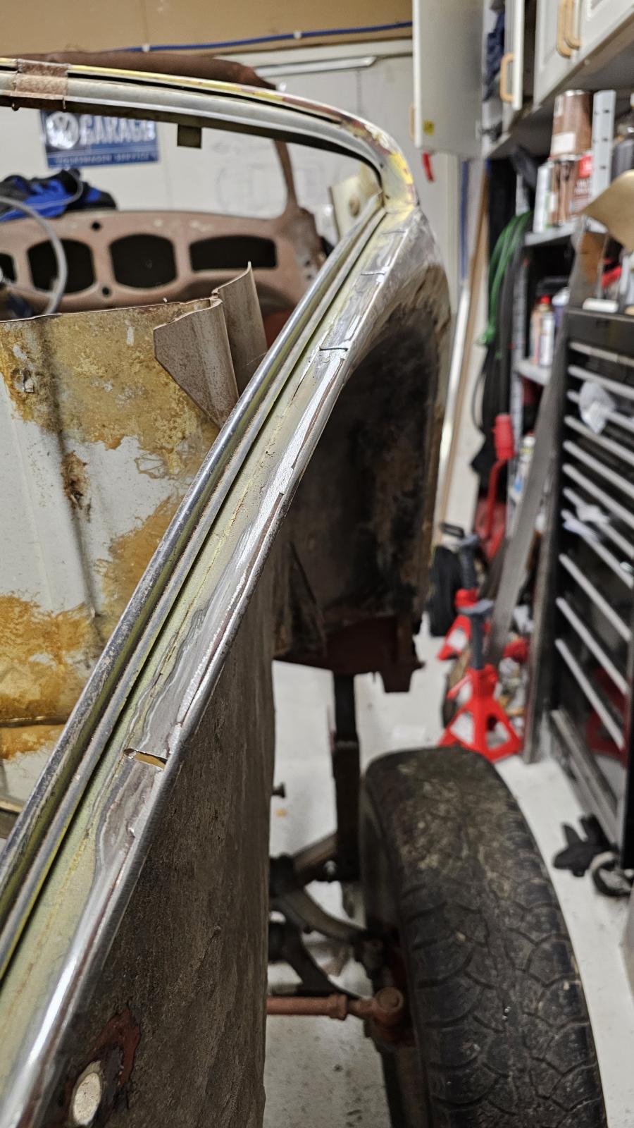

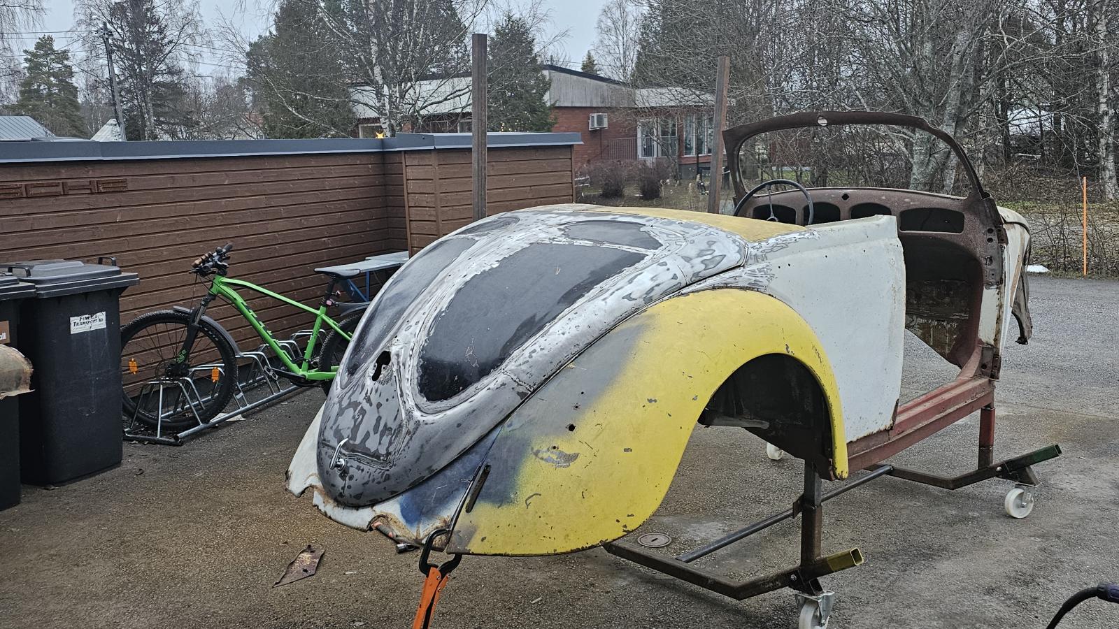

Hebster52 Posted December 4, 2024 Author Posted December 4, 2024 Sain rumasti pahoinpideltyä tulipellin jämää sen verran oiottua että ei tarvinnutkaan uusia kokonaan... Eka kuva kesäkuu 1996 löytöretkeltä. Tässä käsin väännetty korjauspelti jatkeena. 8 Quote

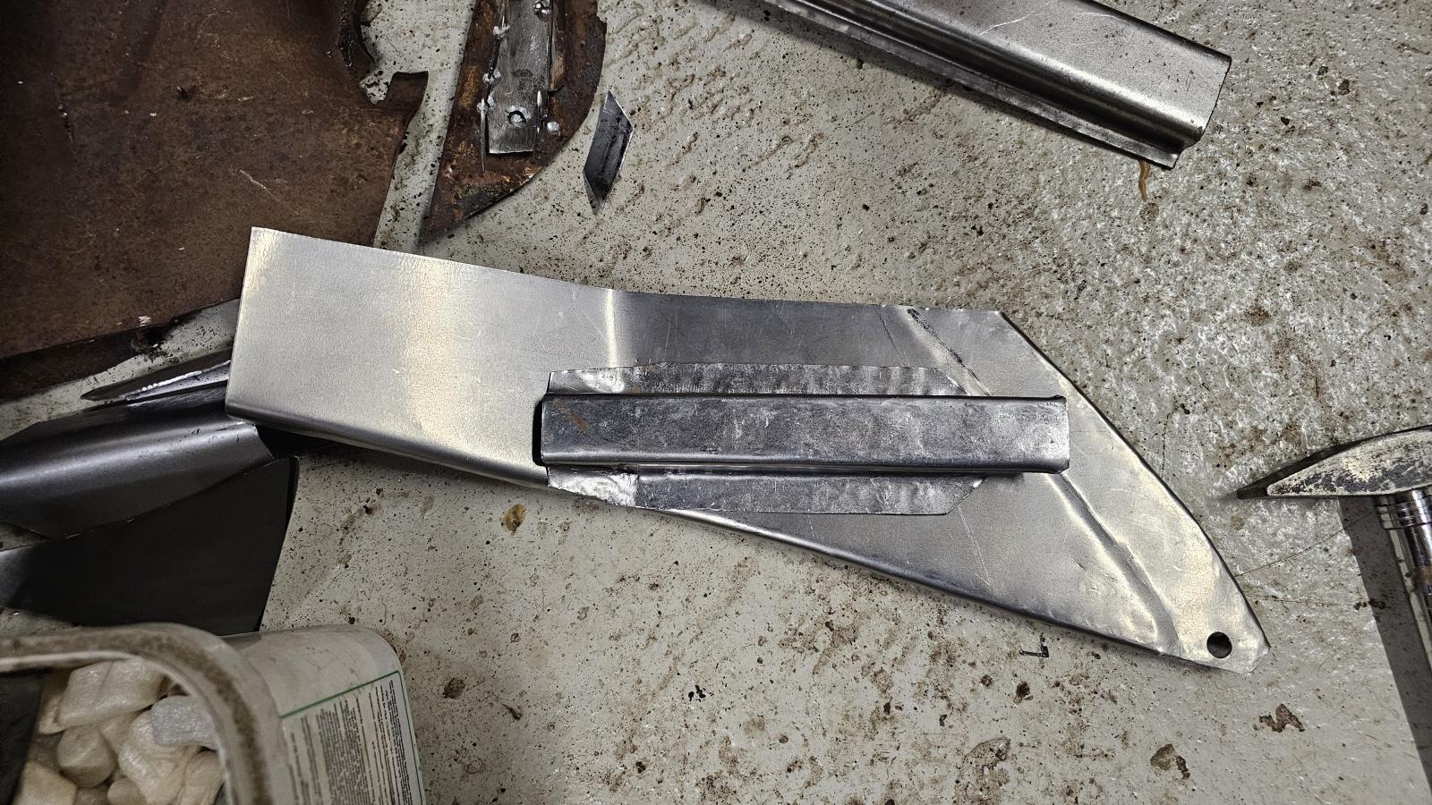

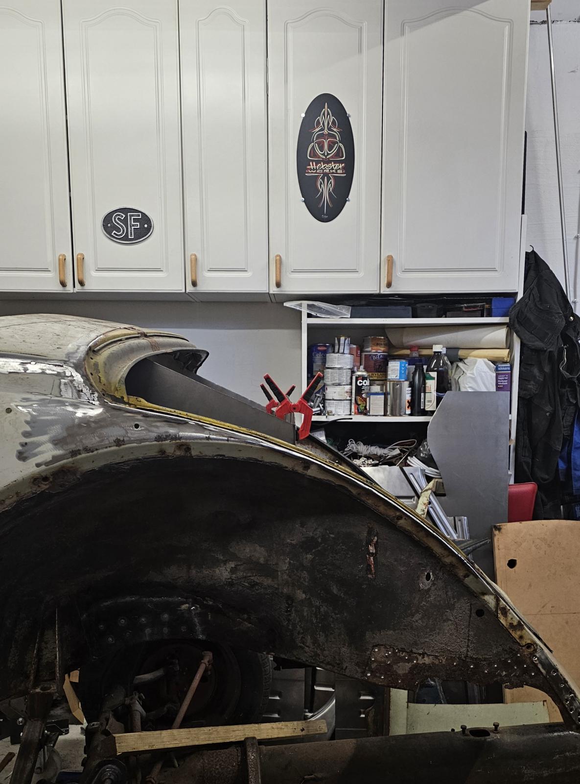

Hebster52 Posted December 15, 2024 Author Posted December 15, 2024 Tänään tuli väännettyä pari uutta korjauspeltiä... 5 Quote

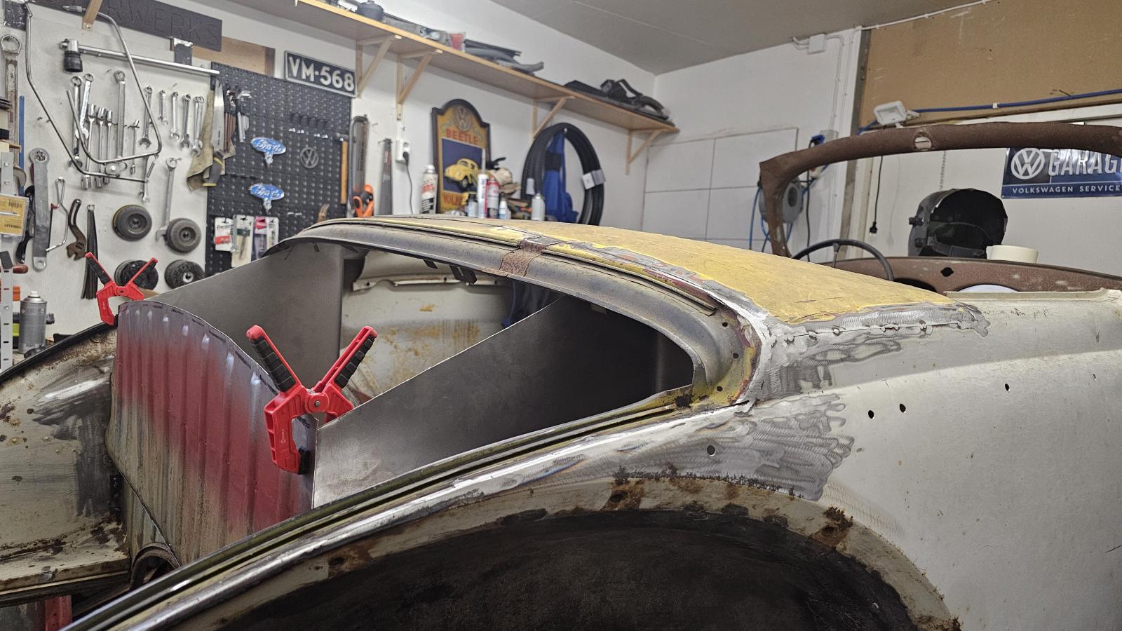

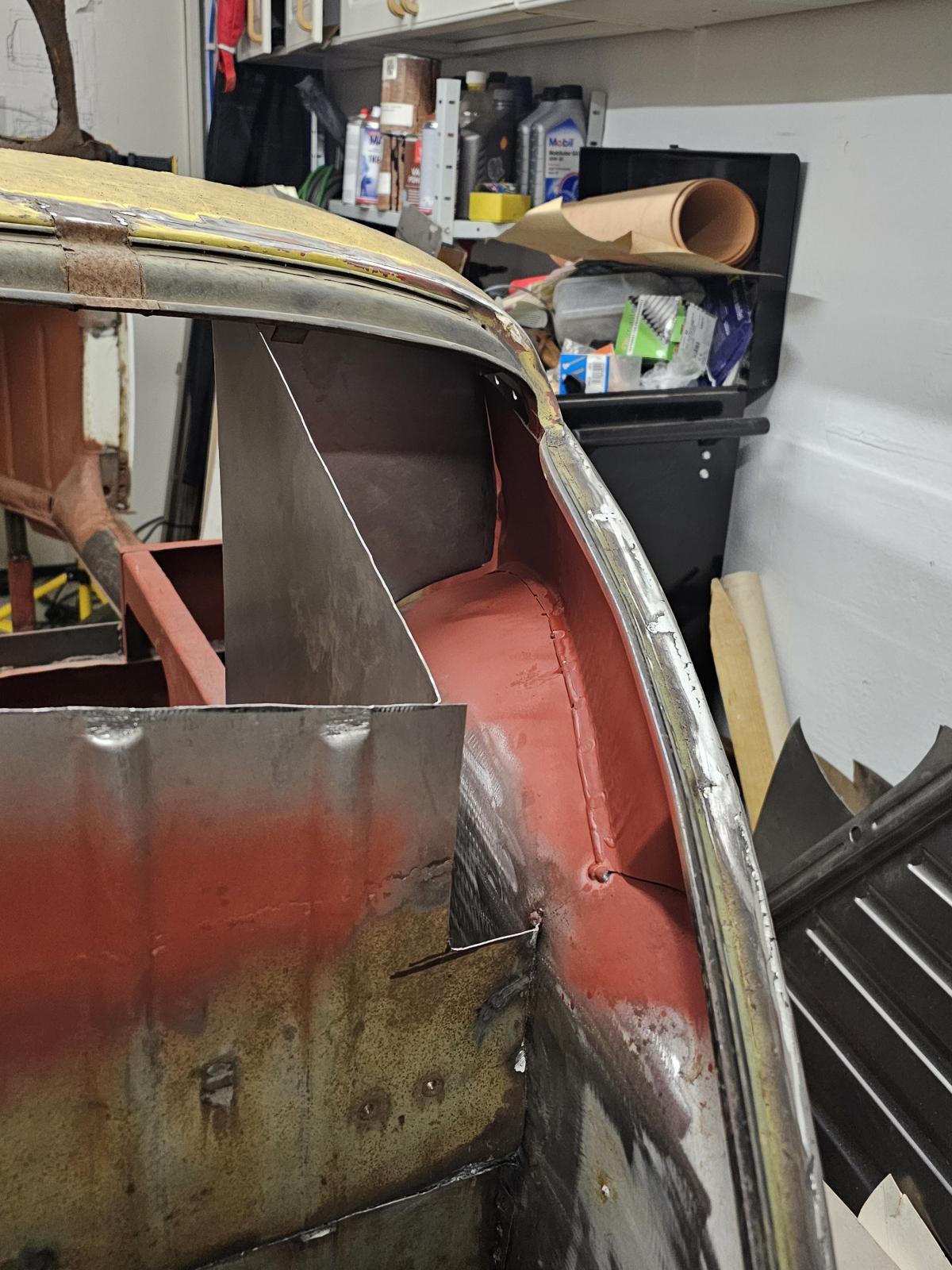

Hebster52 Posted December 30, 2024 Author Posted December 30, 2024 Oli pakko joulun aikana käydä vääntämässä seuraavat palat. Esivalmistin nää jo viime talvena mutta nyt alkaa olla aika sovittaa ne lopullisesti koriin.. 7 Quote

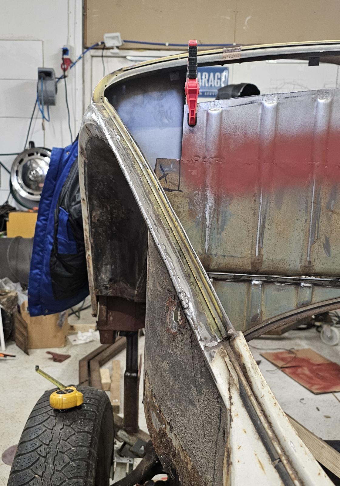

Hebster52 Posted January 5, 2025 Author Posted January 5, 2025 Menin eilen hitsaamaan joitain pieniä kohtia. Päädyin lopulta hitsaamaan korin reunoja koko pituudelta. Reunat sovitin ja pistehitsasin paikoilleen jo yli 20v sitten... Elämä ja monta muuta hullua projektia käynyt tuon aikana välissä... Luukku näyttää jopa edelleen sopivankin! 5 Quote

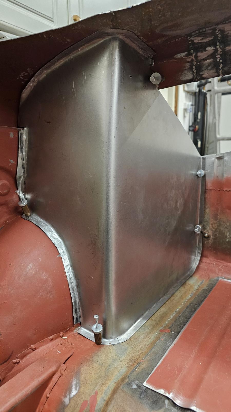

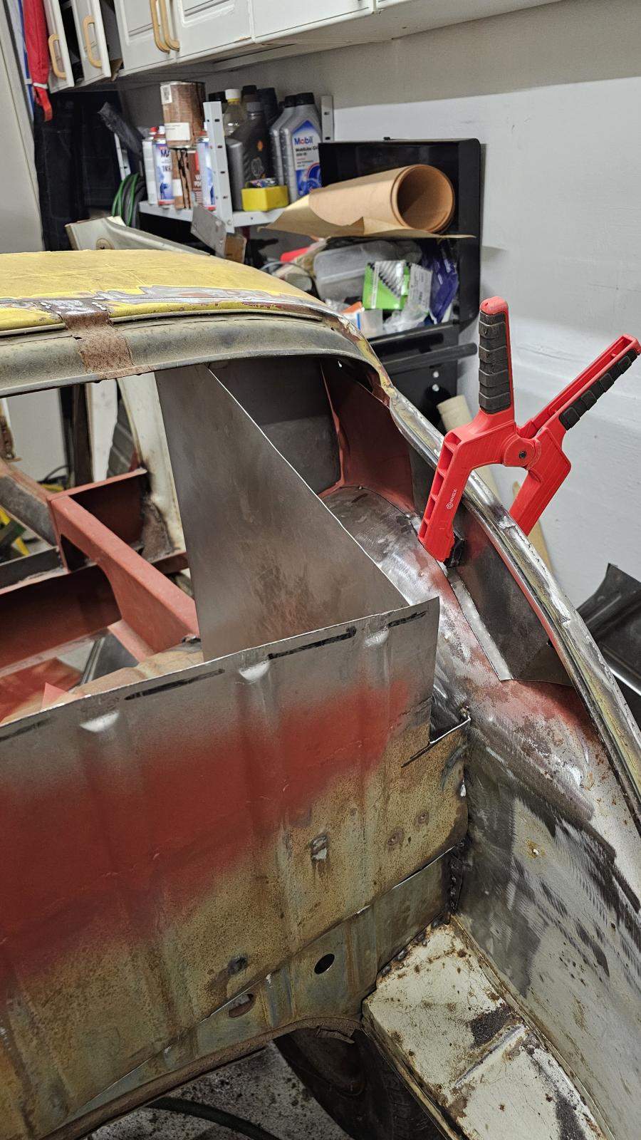

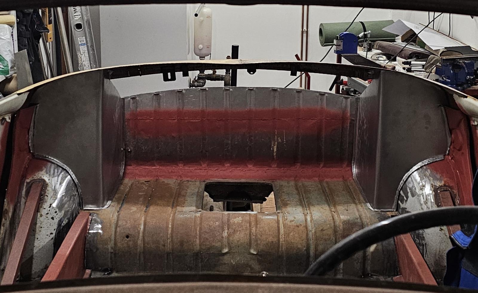

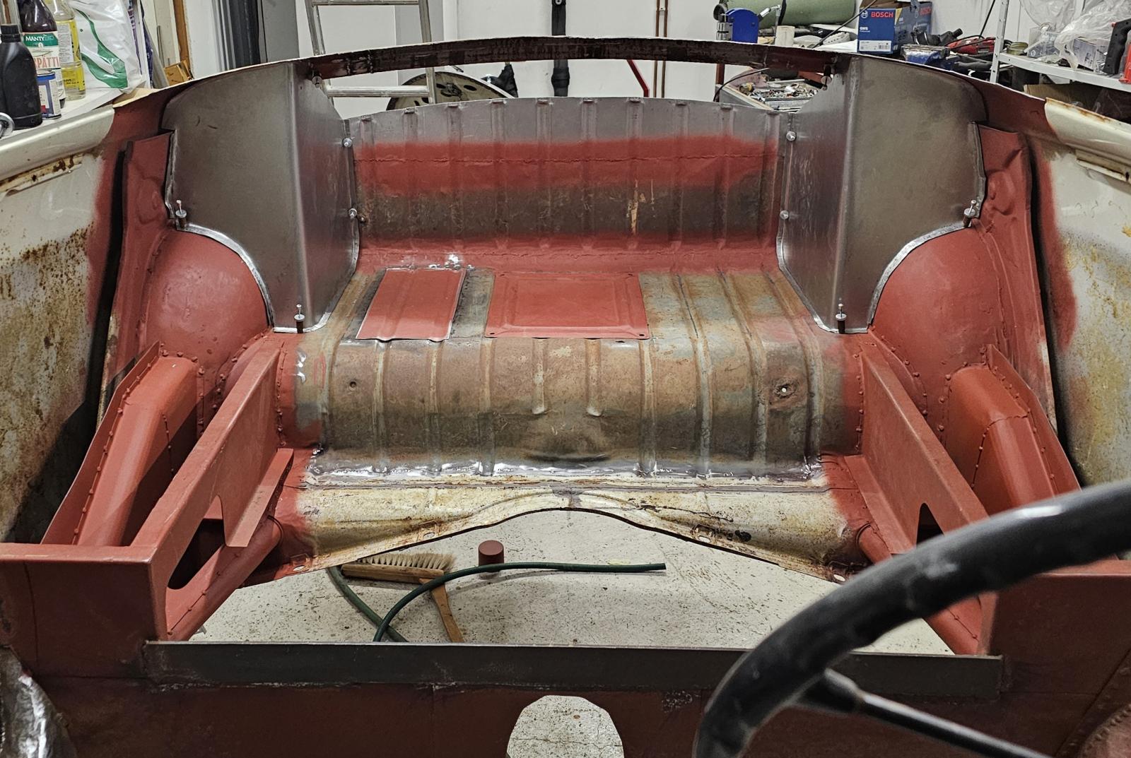

Hebster52 Posted January 11, 2025 Author Posted January 11, 2025 Nyt saa kohta hitsata nämä kaikki lopullisesti koriin! Kun ne muuttuvat kiinteiksi osiksi saan vihdoin alkaa suunnitella takaluukun saranoiden kiinnitys luukkuun! 6 Quote
Hebster52 Posted January 12, 2025 Author Posted January 12, 2025 Kerkesin sittenkin iltapäivällä vähän hitsatakin! Vielä muutama kohta pitää korjata ennenkuin voin hitsata noi laatikot mutta alkaa ainakin jo hahmottamaan lopputulosta! 7 Quote

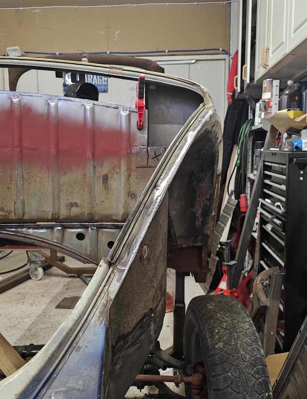

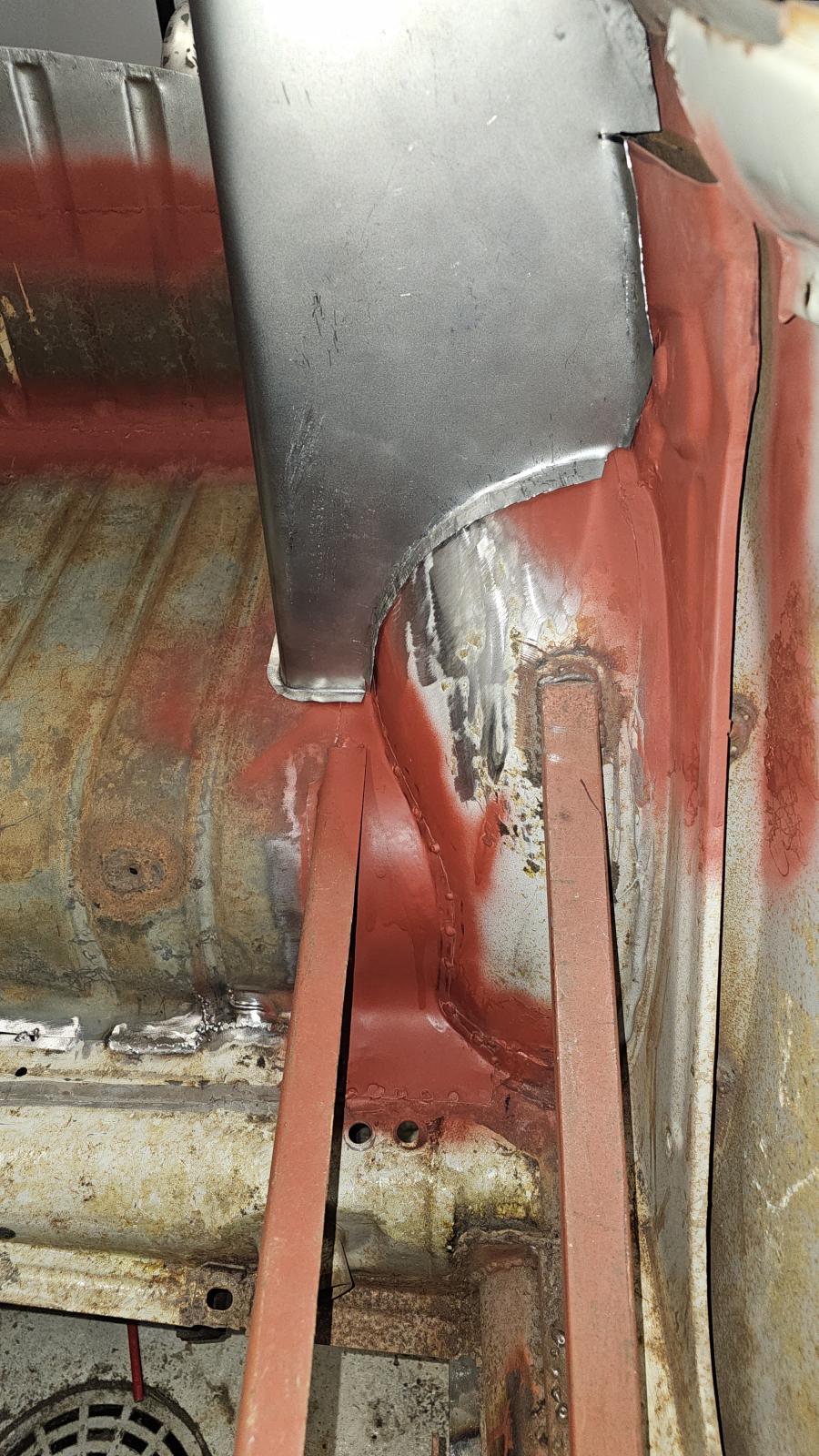

Hebster52 Posted January 18, 2025 Author Posted January 18, 2025 Nyt on eka kulma hitsattu. Ei ehkä mitenkään kaunista mutta toisaalta tuonne takapenkin palkin alle harva pääsee kurkkimaan... 😆 4 Quote

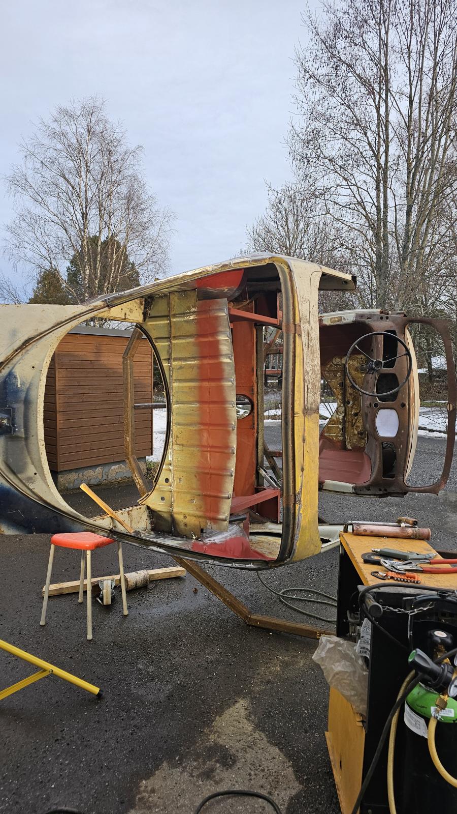

Hebster52 Posted January 25, 2025 Author Posted January 25, 2025 (edited) Tarvii aivan varmasti kun koria ripustaa grilliin jossa roikkuu molemmissa päissä puskurin kiinnikkeissä. Oviaukot olivat tuetut kynnyskoteloiden vaihdon aikana joskus 90-luvun loppupuolella. Nyt tässä tipgirlissä kiinnitettynä avopalkkeihin on jäykkä eikä edes rasita oviaukkoja ollenkaan. Edited January 26, 2025 by Hebster52 2 Quote

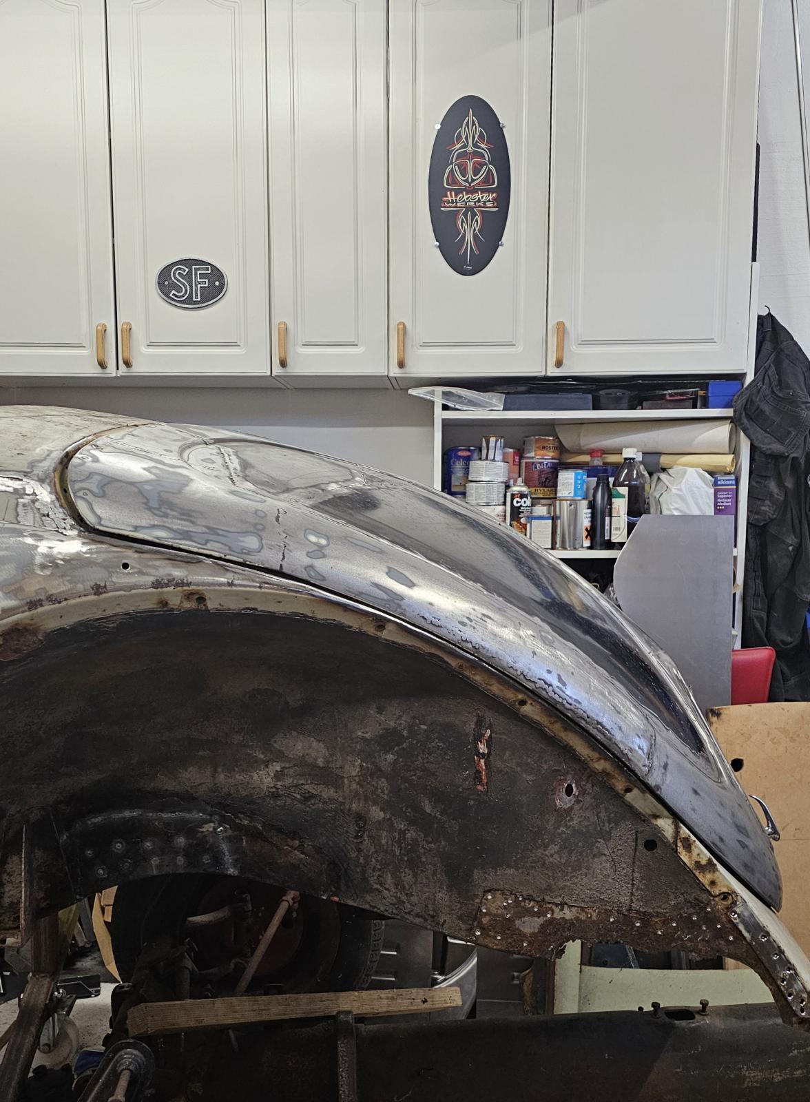

Hebster52 Posted February 8, 2025 Author Posted February 8, 2025 (edited) Tänään nyt sit piti hitsata toi pitkä sauma takaluukun edessä olevassa pellissä. Palat tuli pistehitsattua paikoilleen jo yli 20v sitten... No. Tietty kaasu loppui viime senteillä... Keskellä jäi nyt vielä pikkasen hitsaamatta... Sain kumminkin myös peltien vaakasaumat sivuilla nyt pitemmälle eteenpäin hitsattua. Aika hyvin kaikki alkaa osua linjaan. Vielä yksi fiilistely kuva.. Edited February 8, 2025 by Hebster52 7 Quote

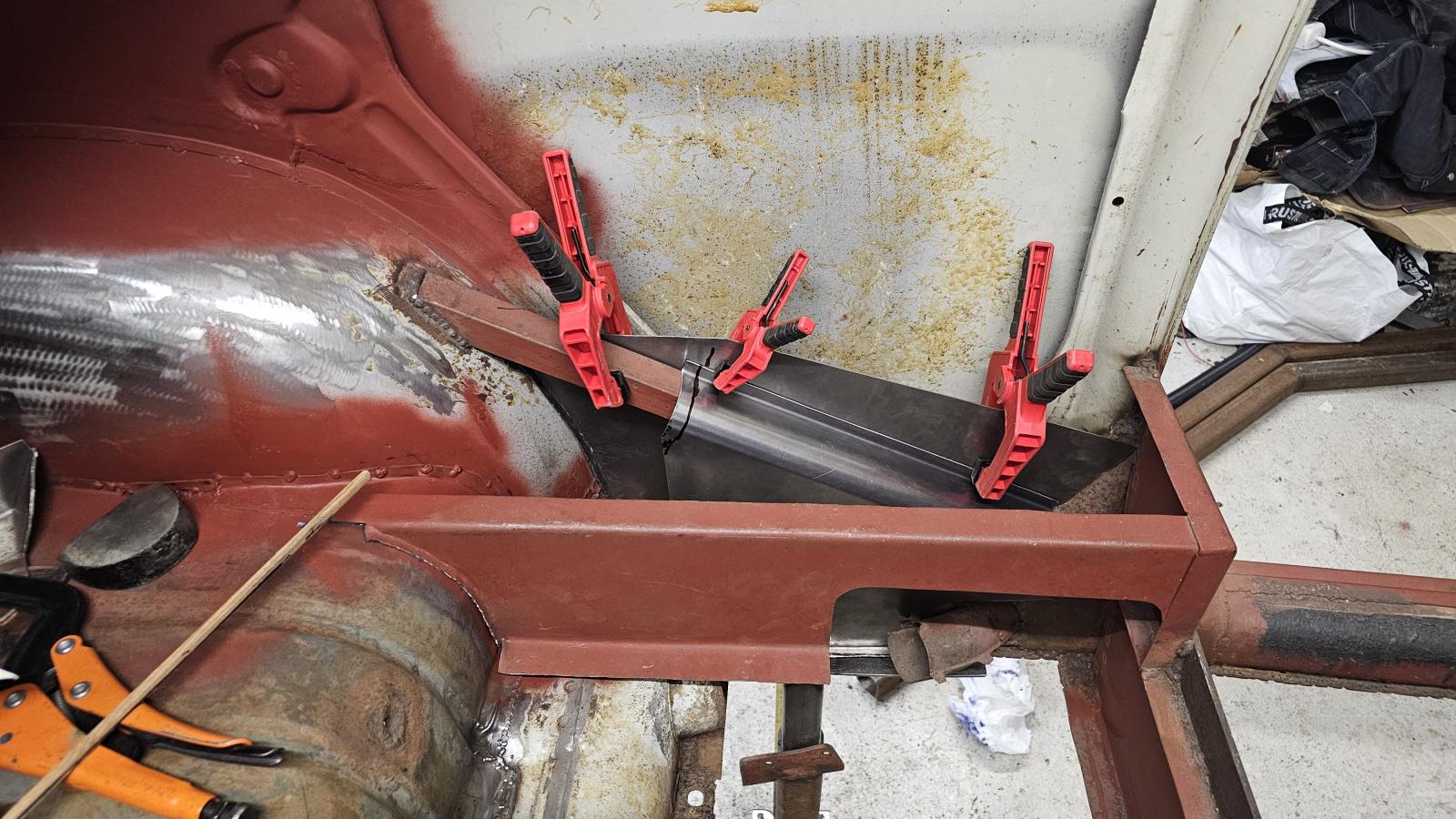

Hebster52 Posted February 22, 2025 Author Posted February 22, 2025 Nyt nämäkin pelit ovat valmiit hitsattavaksi. Saan vihdoin piilotettua vanhaa tukirautaa jota hitsasin 25v sitten.. 5 Quote

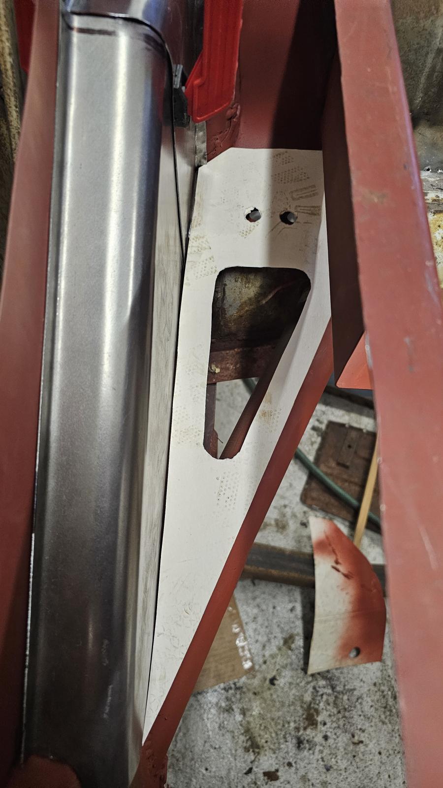

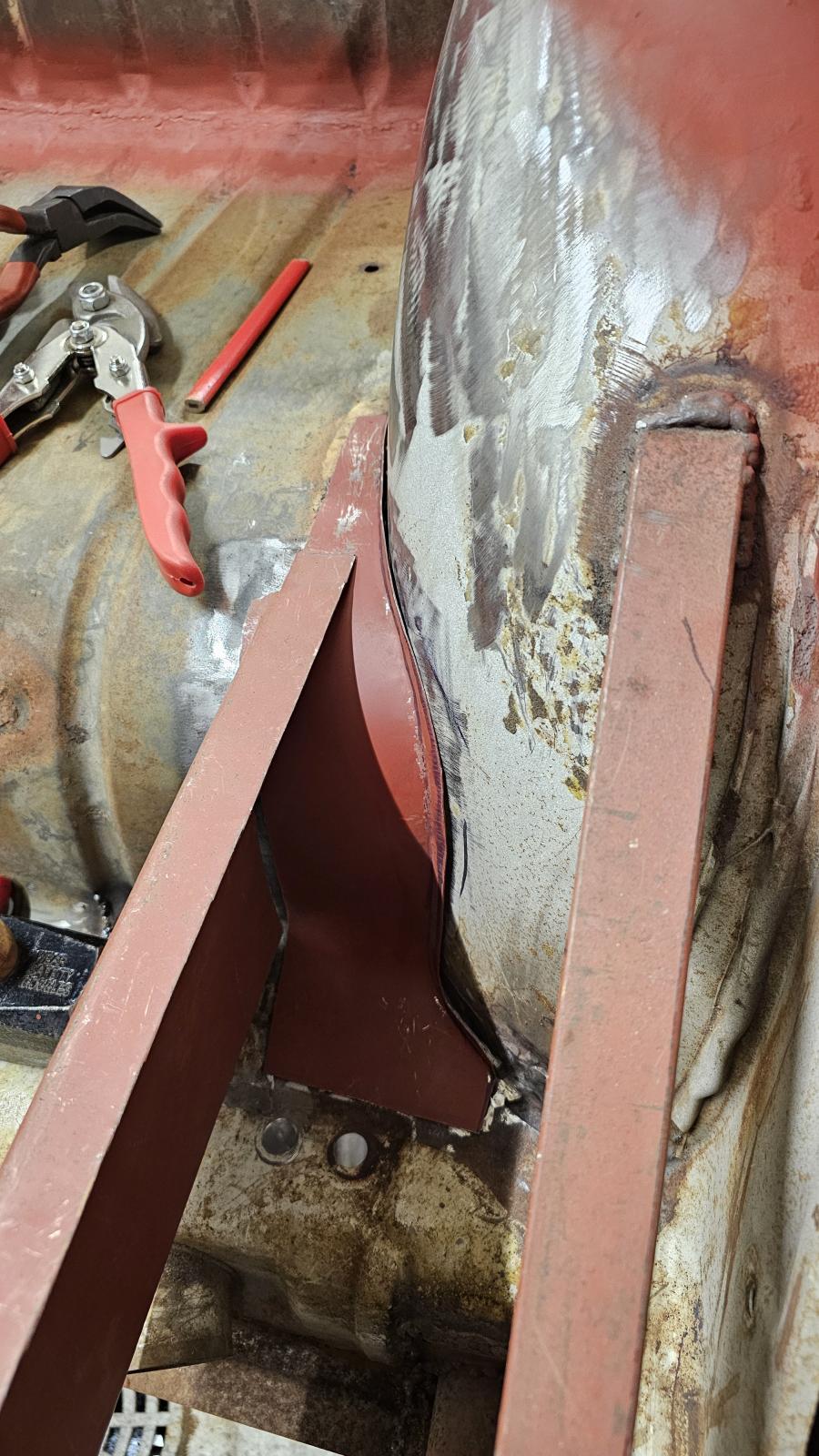

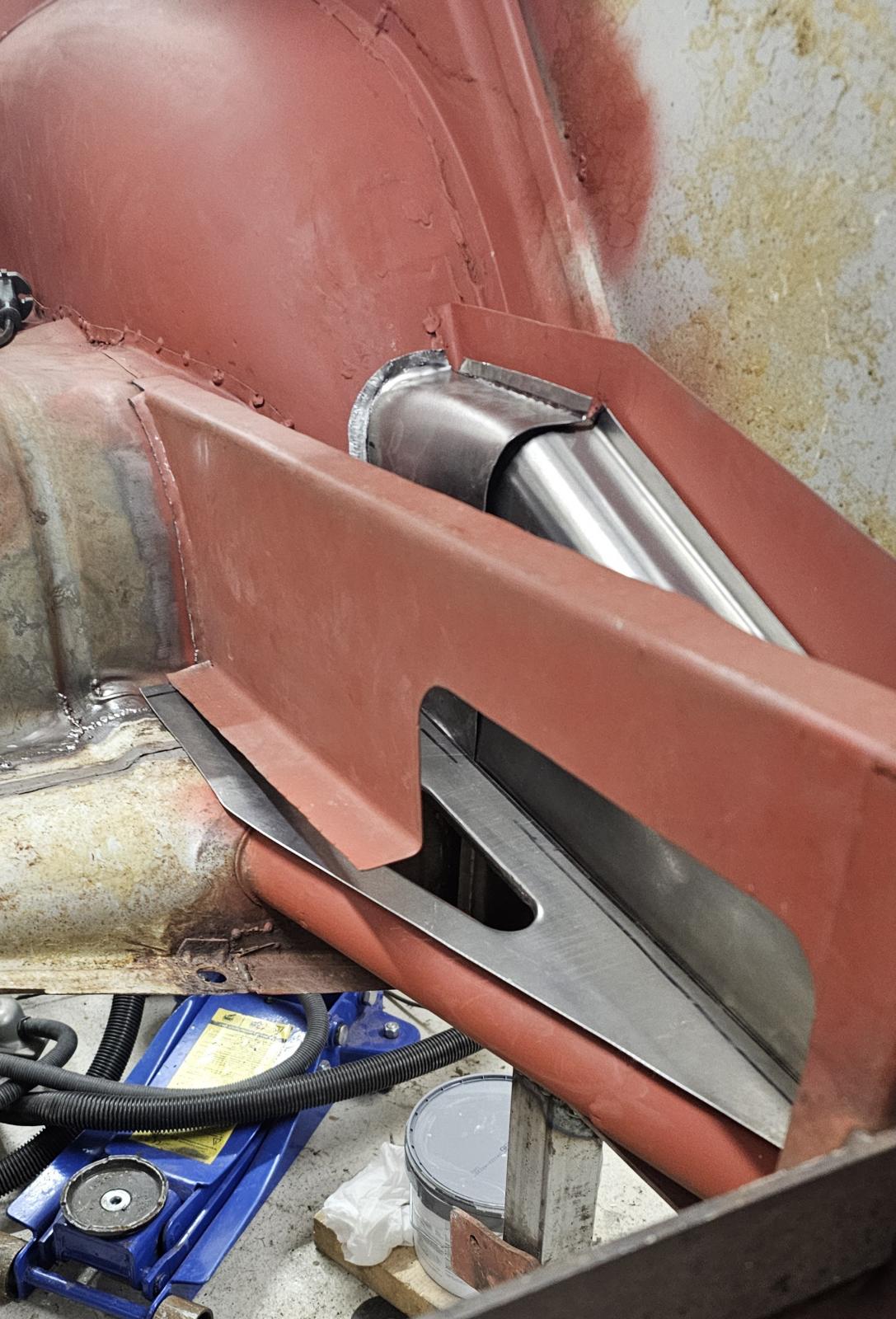

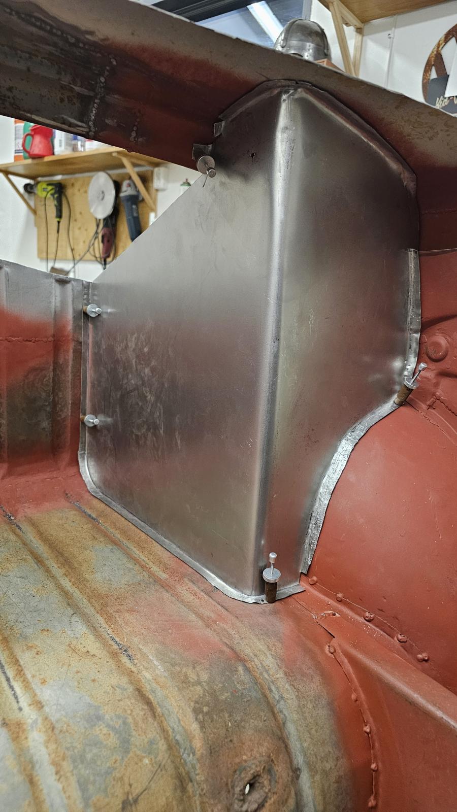

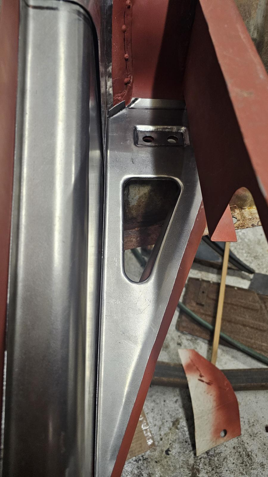

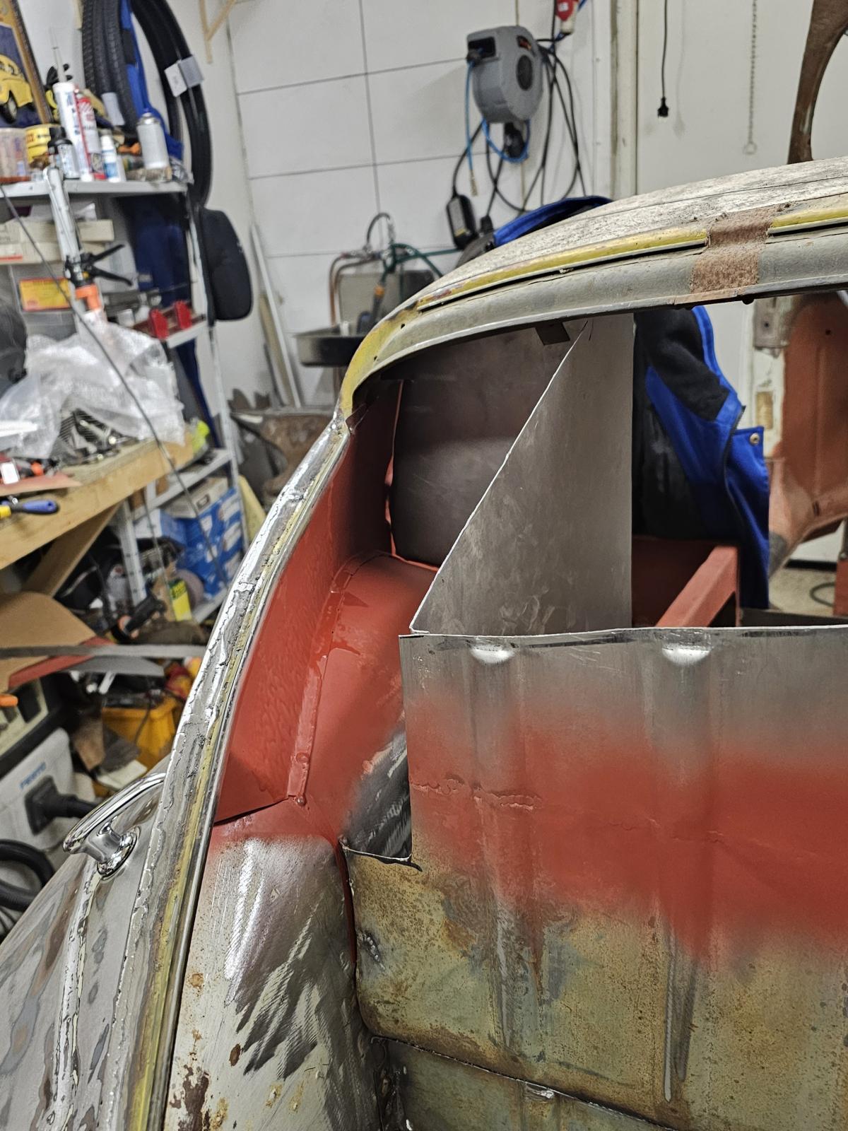

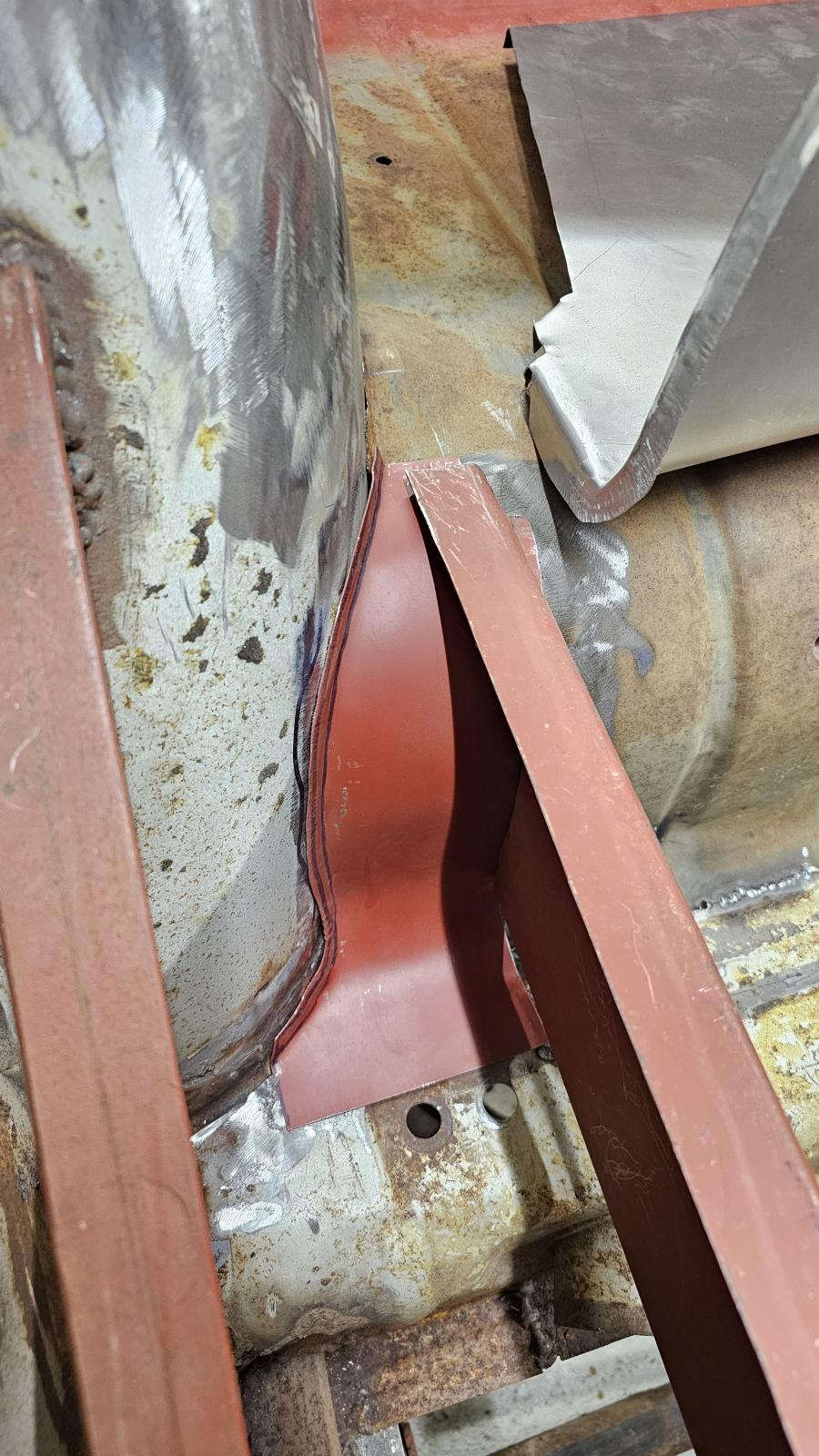

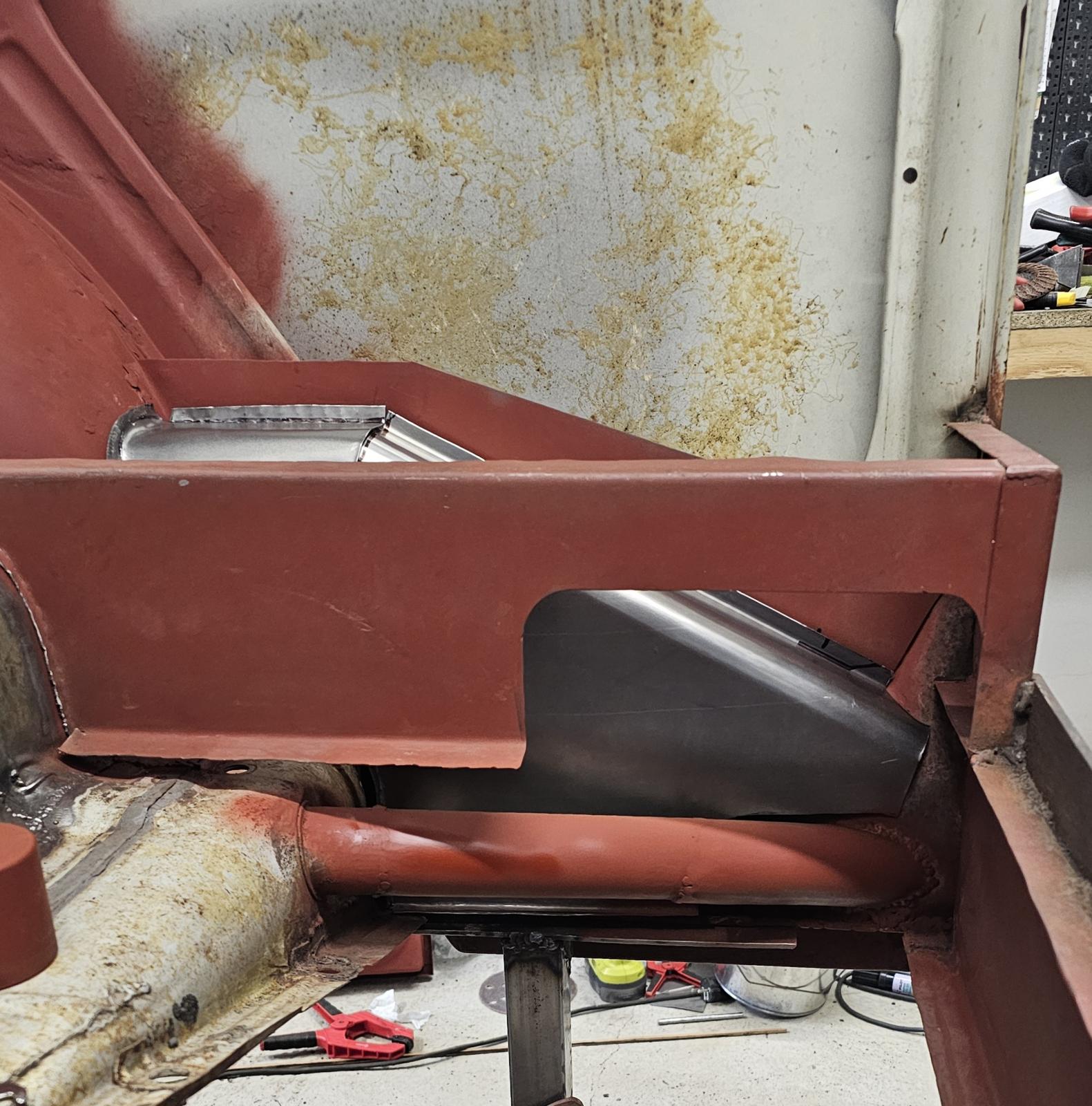

Hebster52 Posted March 1, 2025 Author Posted March 1, 2025 Tänään aloitin korjata yli 25v vanhaa tukirautaa enemmän Hebmullermaiseksi.. Ekaks hitsasin kolmiopellit tukiraudan taakse. Sit sahasin yläpään irti ja muokkasin vaakasuoraan. Nyt tarvii enää hienosäätää kotelot! Sain myös viimeiset saumat moottorluukun yläpuolella hitsattua. Olen myös pari iltaa sovittanut ja muovannut yläkotelot. Nyt ovat valmiit hitsattavaksi joten pohjamaalasin "sisäpuolet" valmiiksi. 11 Quote

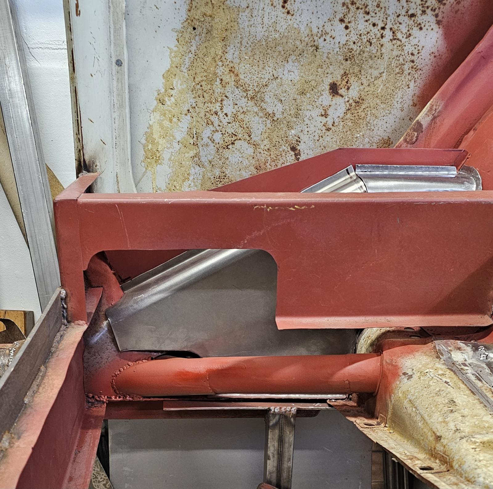

Hebster52 Posted March 8, 2025 Author Posted March 8, 2025 Nyt olis lämpökanavien putket hitsattu yhdeksi palaksi tyyliin pre-49 ja kuten myös hebmullereissa. 3 Quote

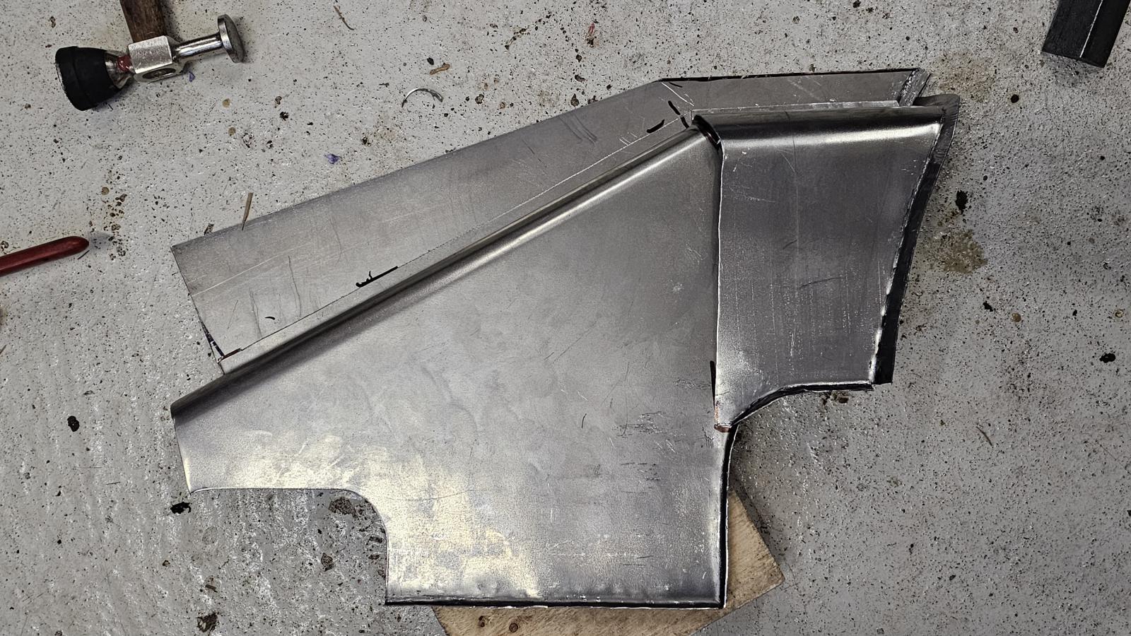

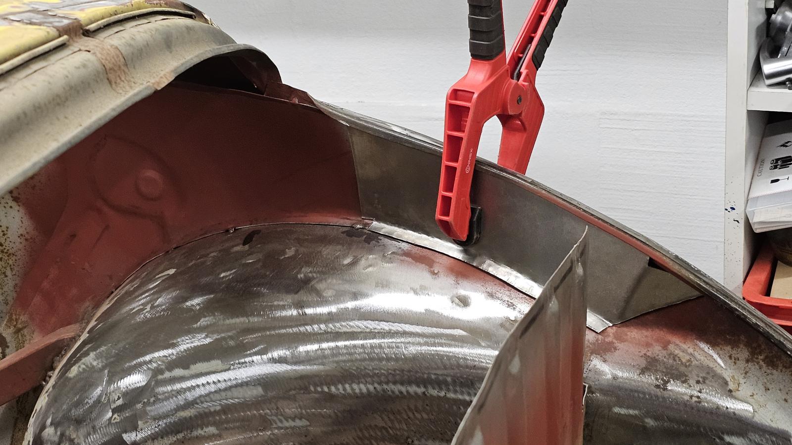

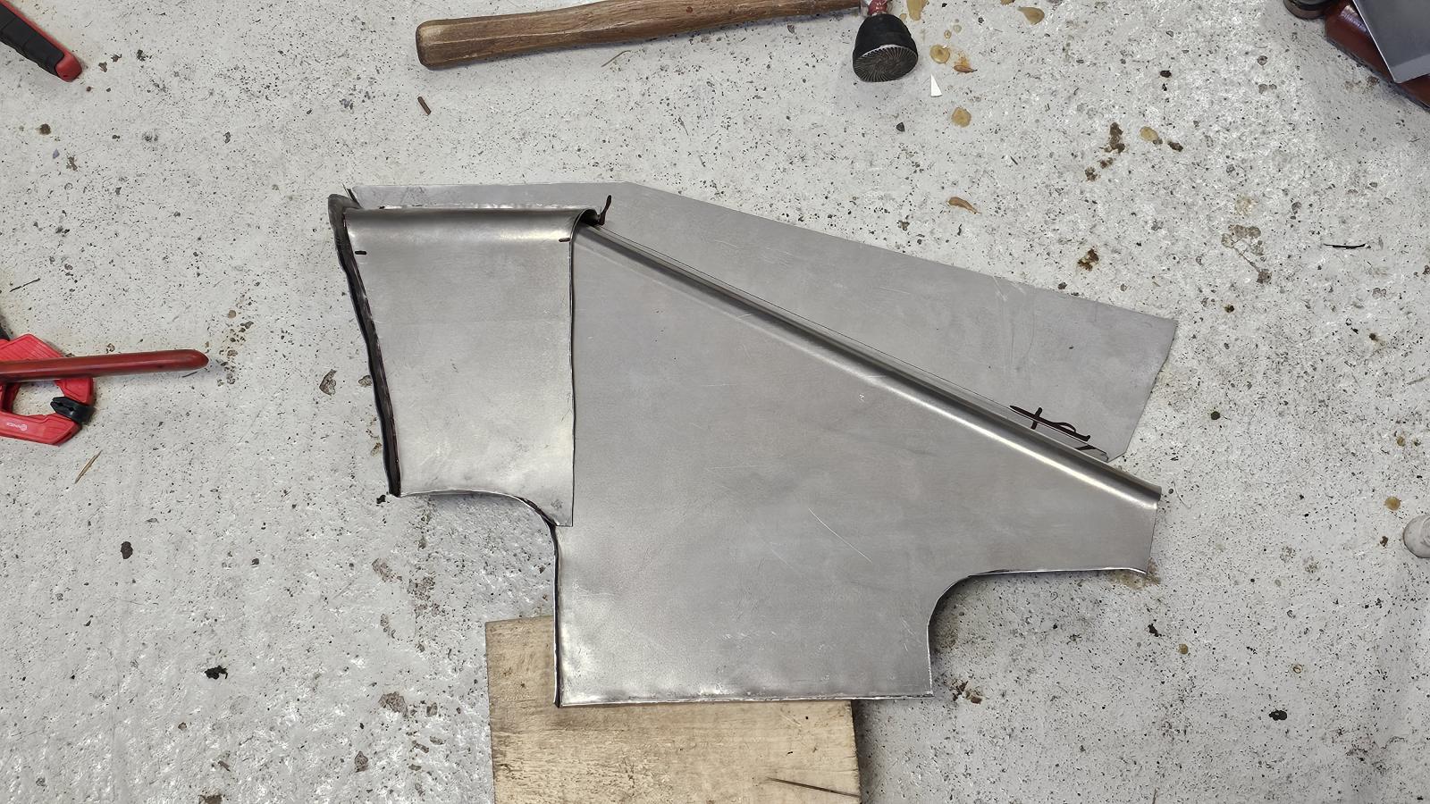

Hebster52 Posted March 9, 2025 Author Posted March 9, 2025 Nåjaa! Eiköhän nämäkin palat kohta sopivat! 4 Quote

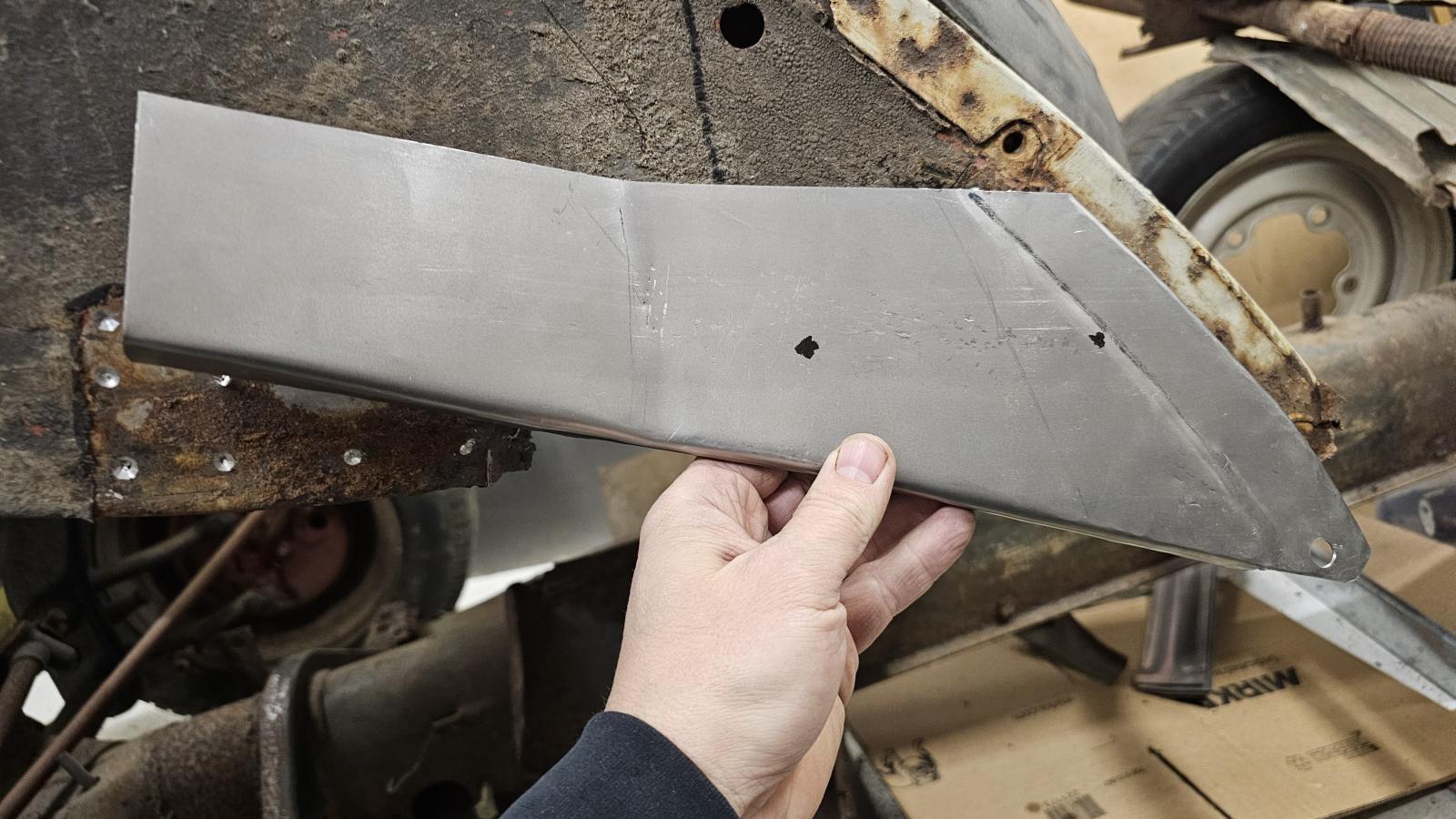

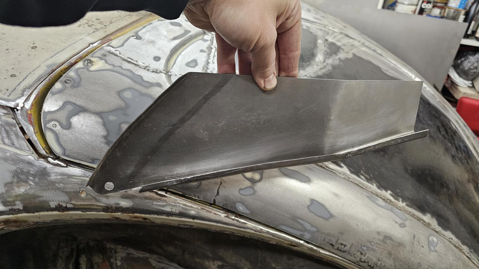

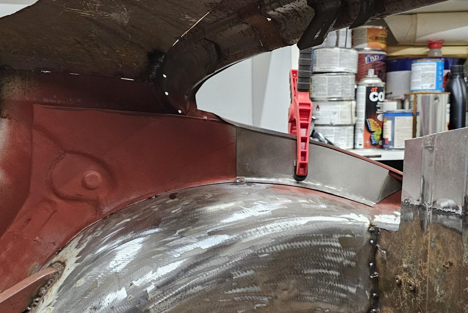

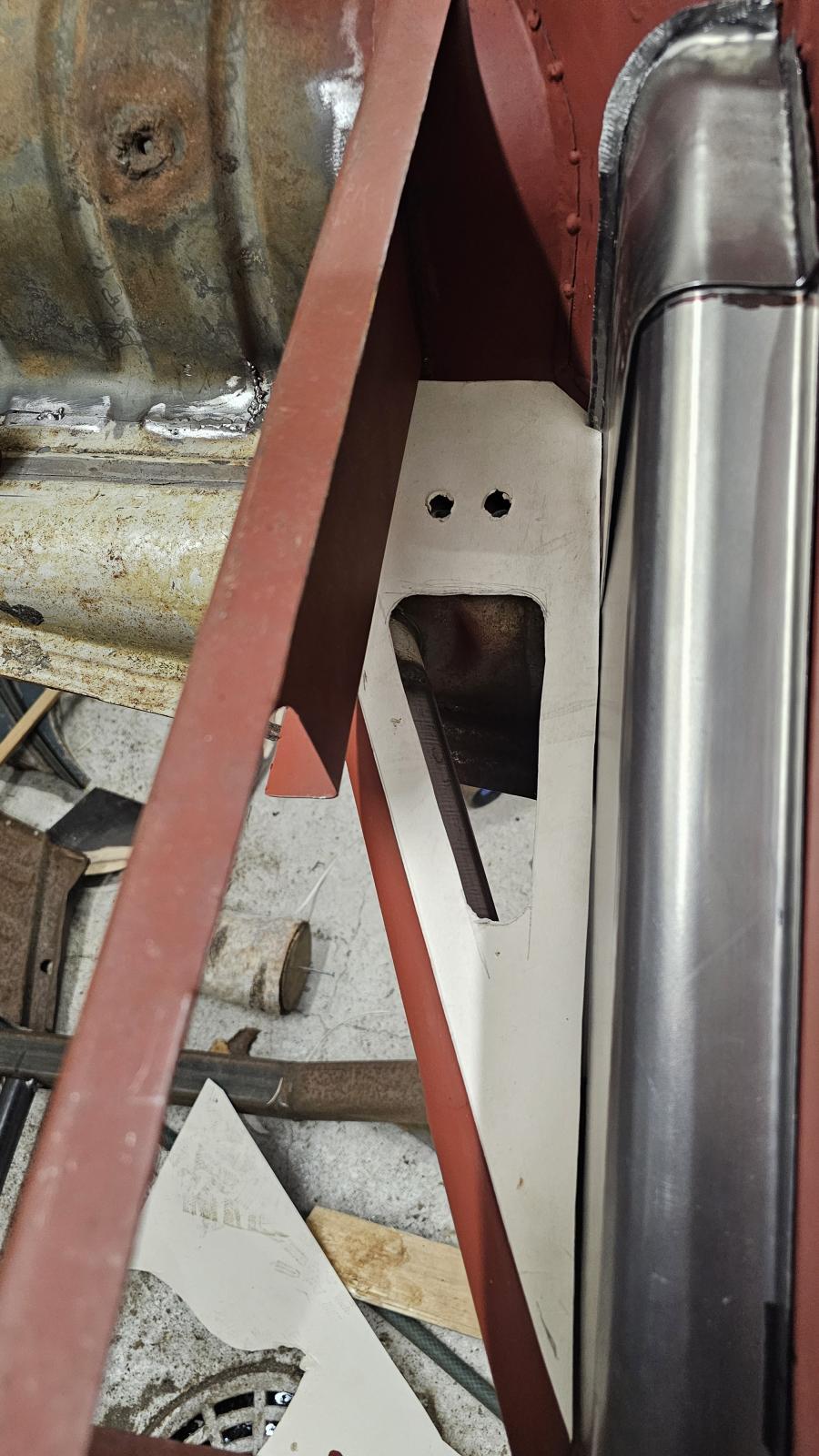

Hebster52 Posted March 12, 2025 Author Posted March 12, 2025 Ehdin käydä pikavisiitillä tallissa ja nyt eka kolmio on valmis hitsattavaksi! 6 Quote

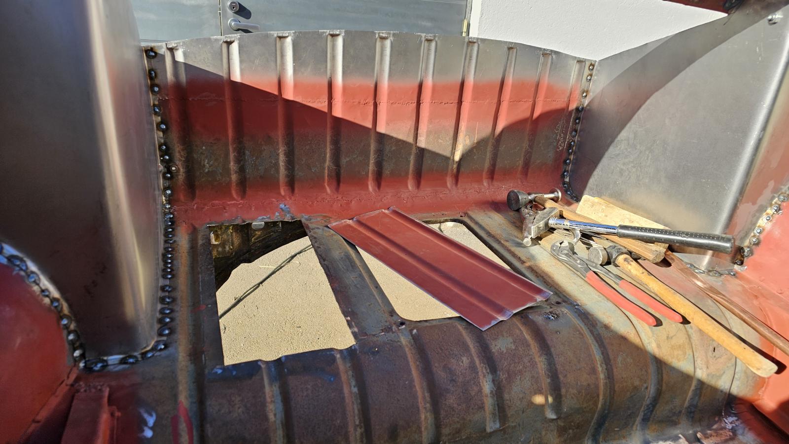

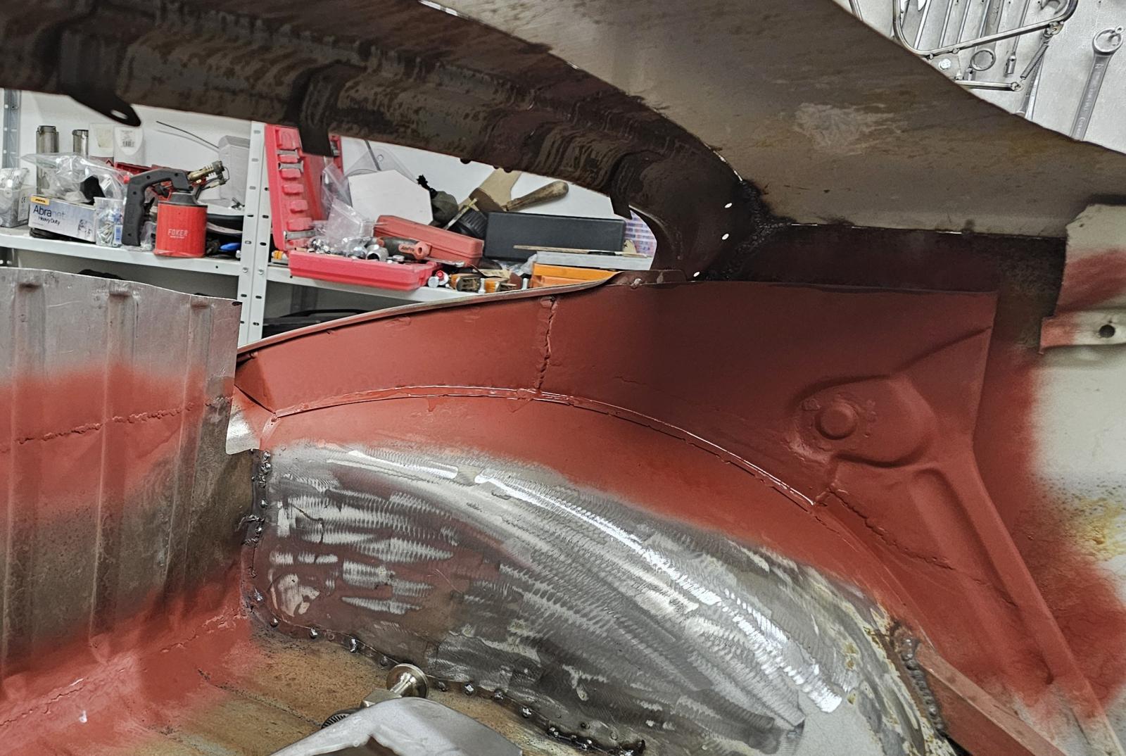

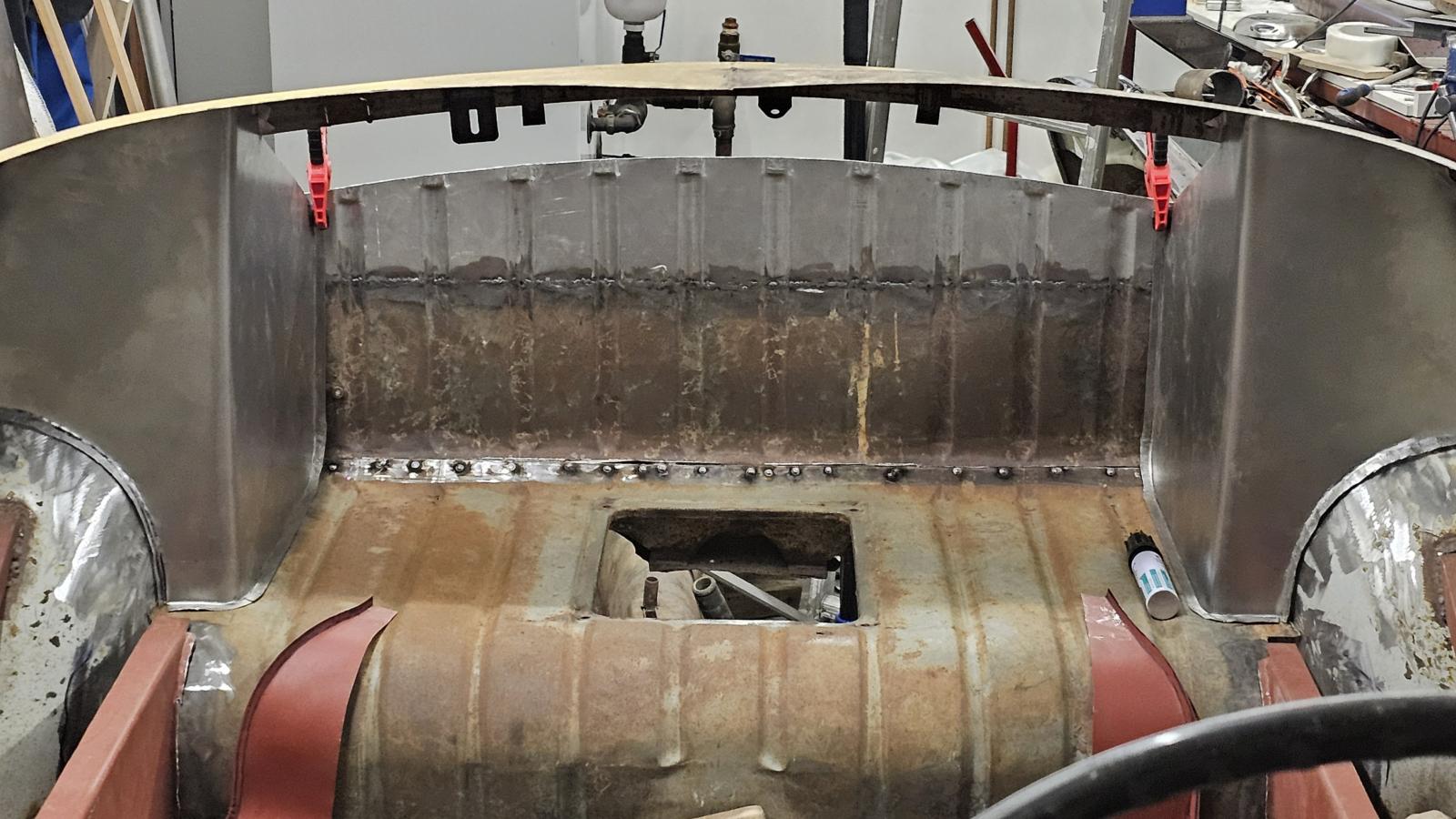

Hebster52 Posted March 16, 2025 Author Posted March 16, 2025 Tänä aamuna nyt sit vihdoin ehdin hitsata vähän näitä osia mitä olen valmistanut viime aikoina! 7 Quote

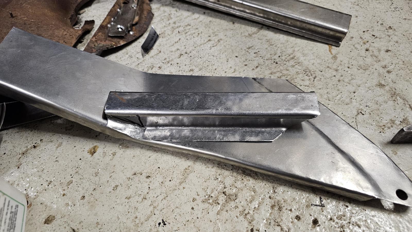

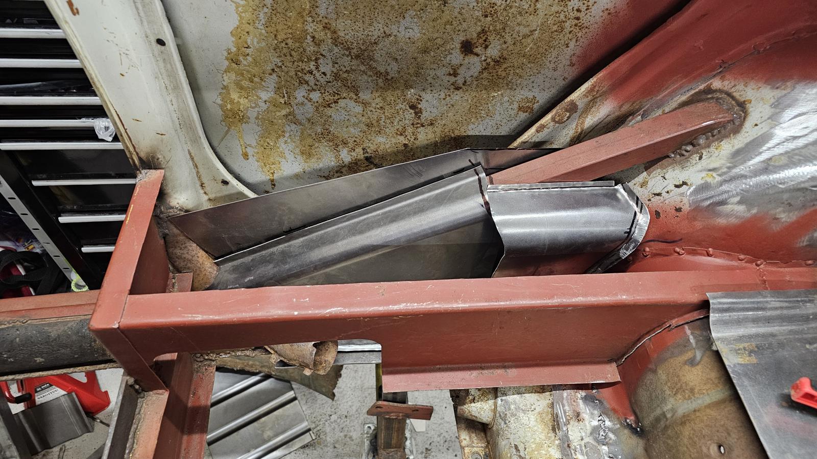

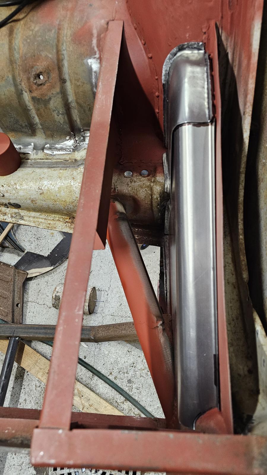

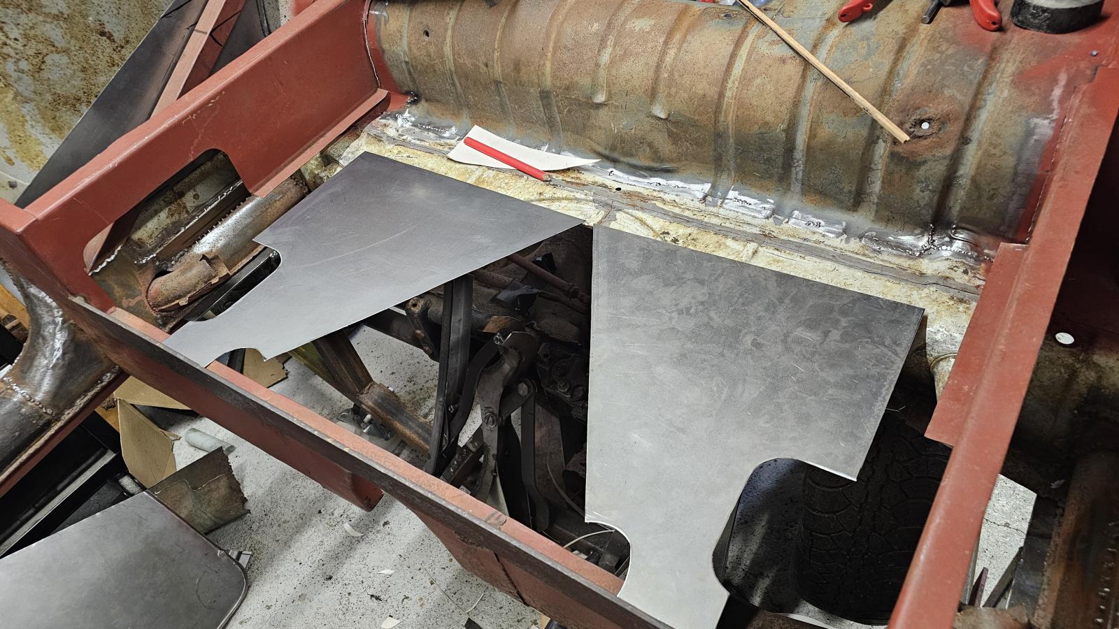

Hebster52 Posted March 19, 2025 Author Posted March 19, 2025 Nyt nämäkin ovat sovitettuina ja valmiit hitsattaviksi! 3 Quote

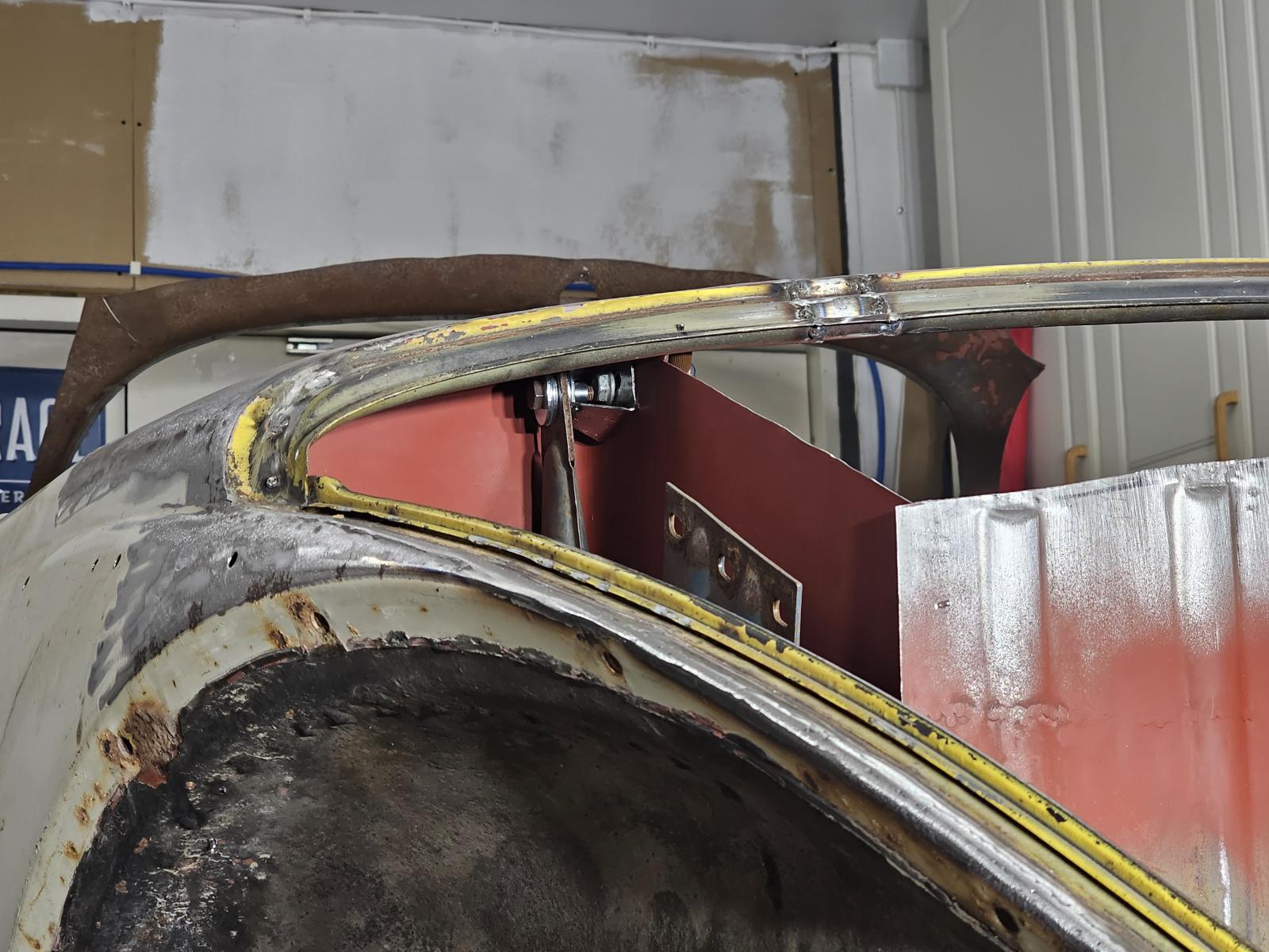

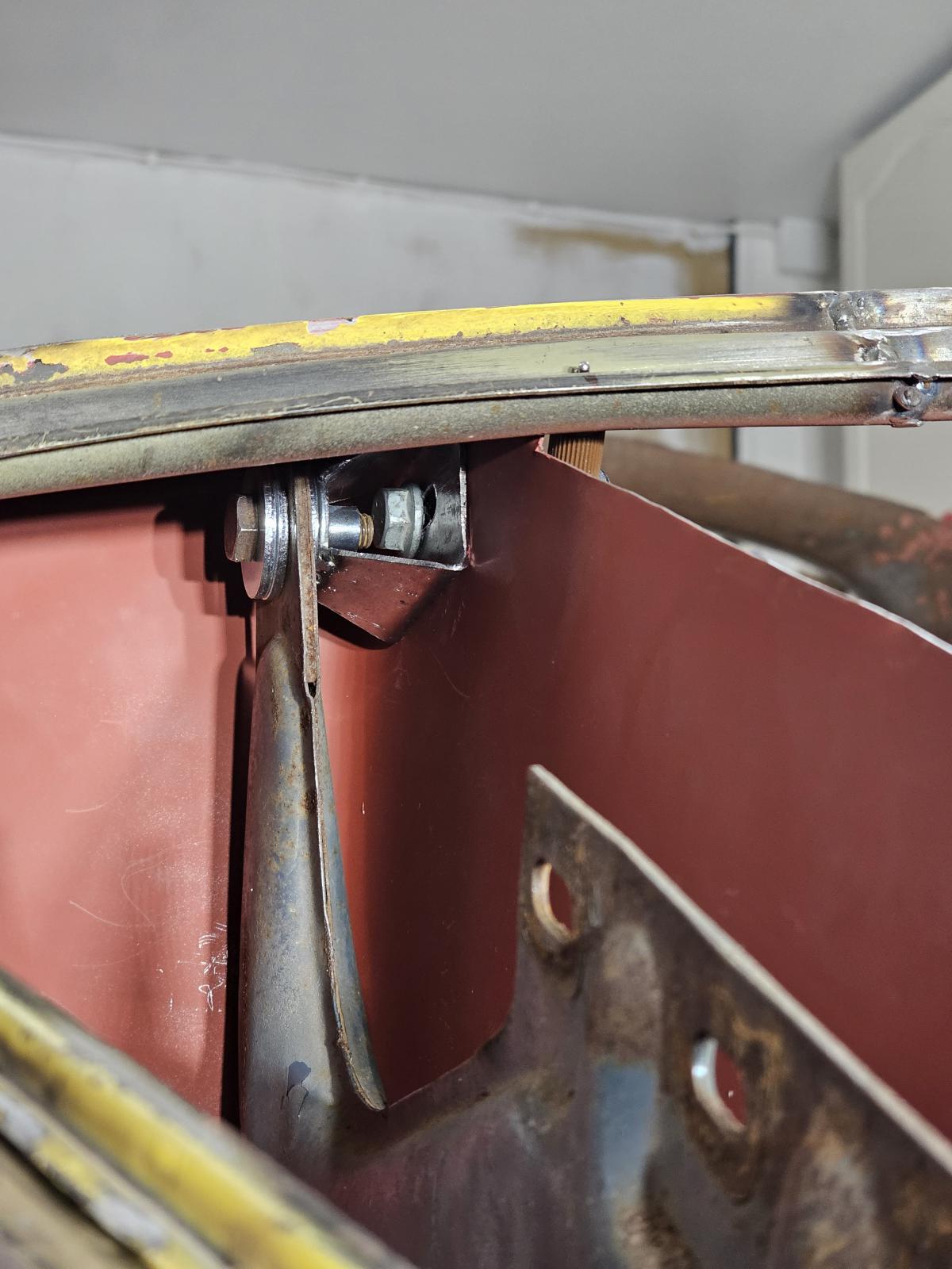

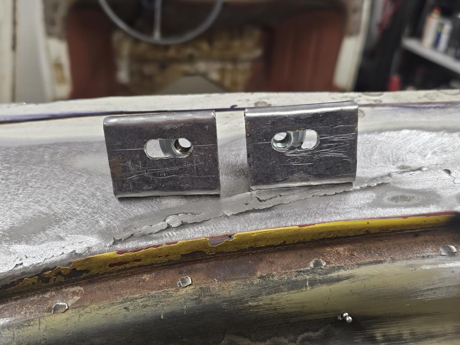

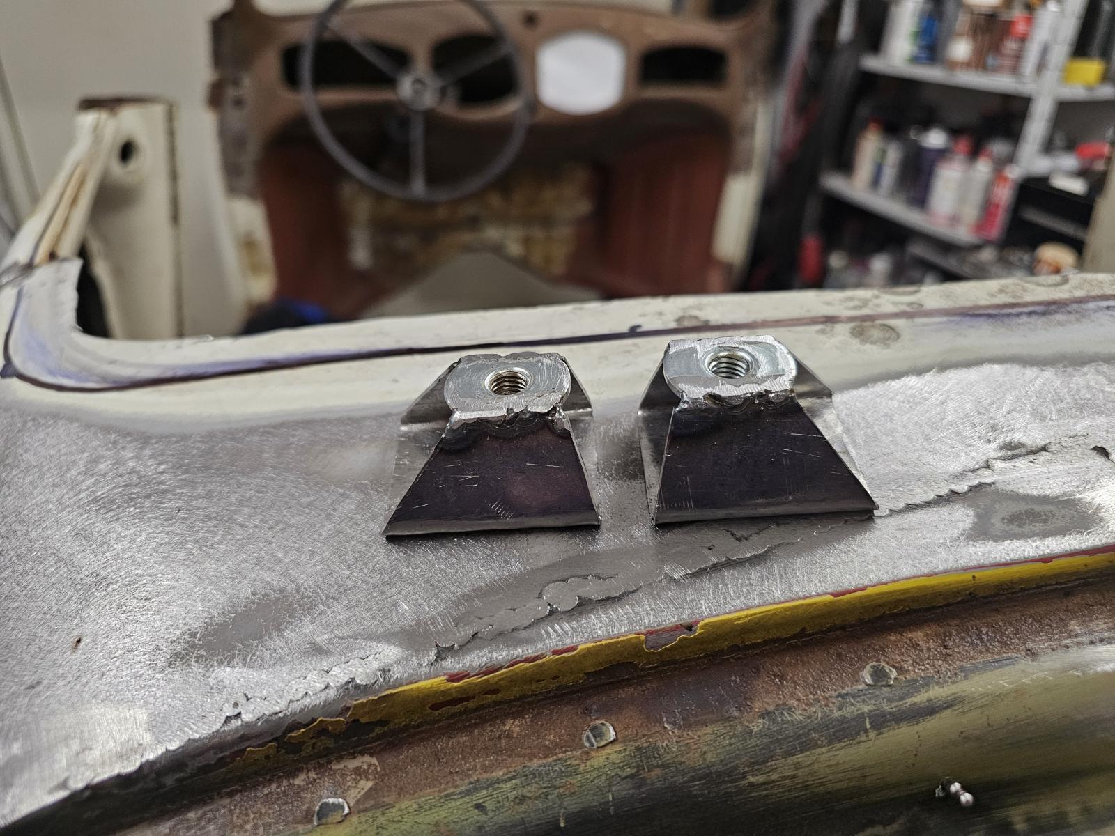

Hebster52 Posted March 20, 2025 Author Posted March 20, 2025 Nyt kun noi pellit ovatkin jo tukevasti asennettuina onkin sopivaa samalla alkaa sovittamaan takaluukun saranatkin! Juu, Hebmuller alkuperäiskiinnikkeet ovat tämmöiset! 8 Quote

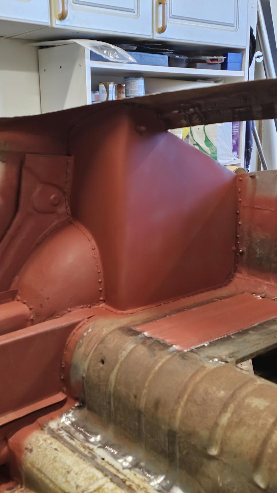

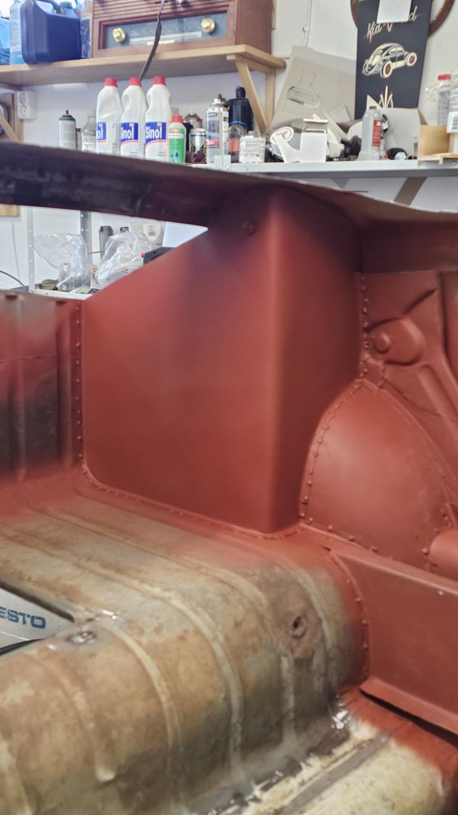

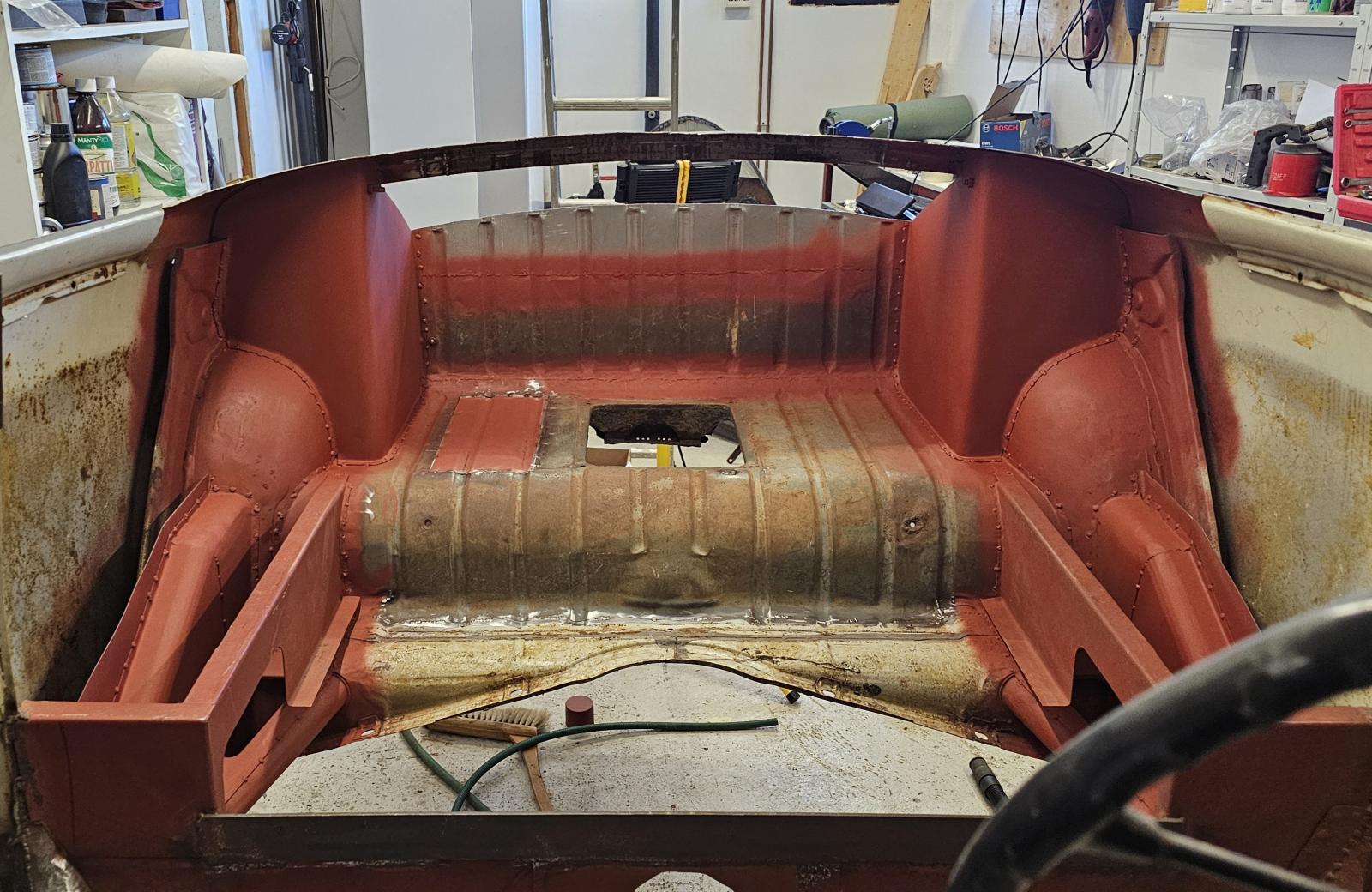

Hebster52 Posted March 22, 2025 Author Posted March 22, 2025 (edited) Kiitos! 👍 Tänään hitsasin noi laatikot ja sovitin takalattiaan tuon korjauspalan... Edited March 22, 2025 by Hebster52 2 Quote

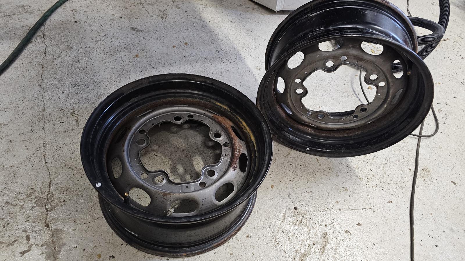

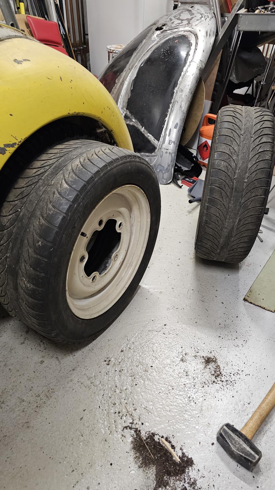

Hebster52 Posted March 23, 2025 Author Posted March 23, 2025 (edited) Tuli hankittua toinenkin vanne vaihtoehto taakse... 7,5x16.. Tai 6,5x16...? Edited March 23, 2025 by Hebster52 Quote
