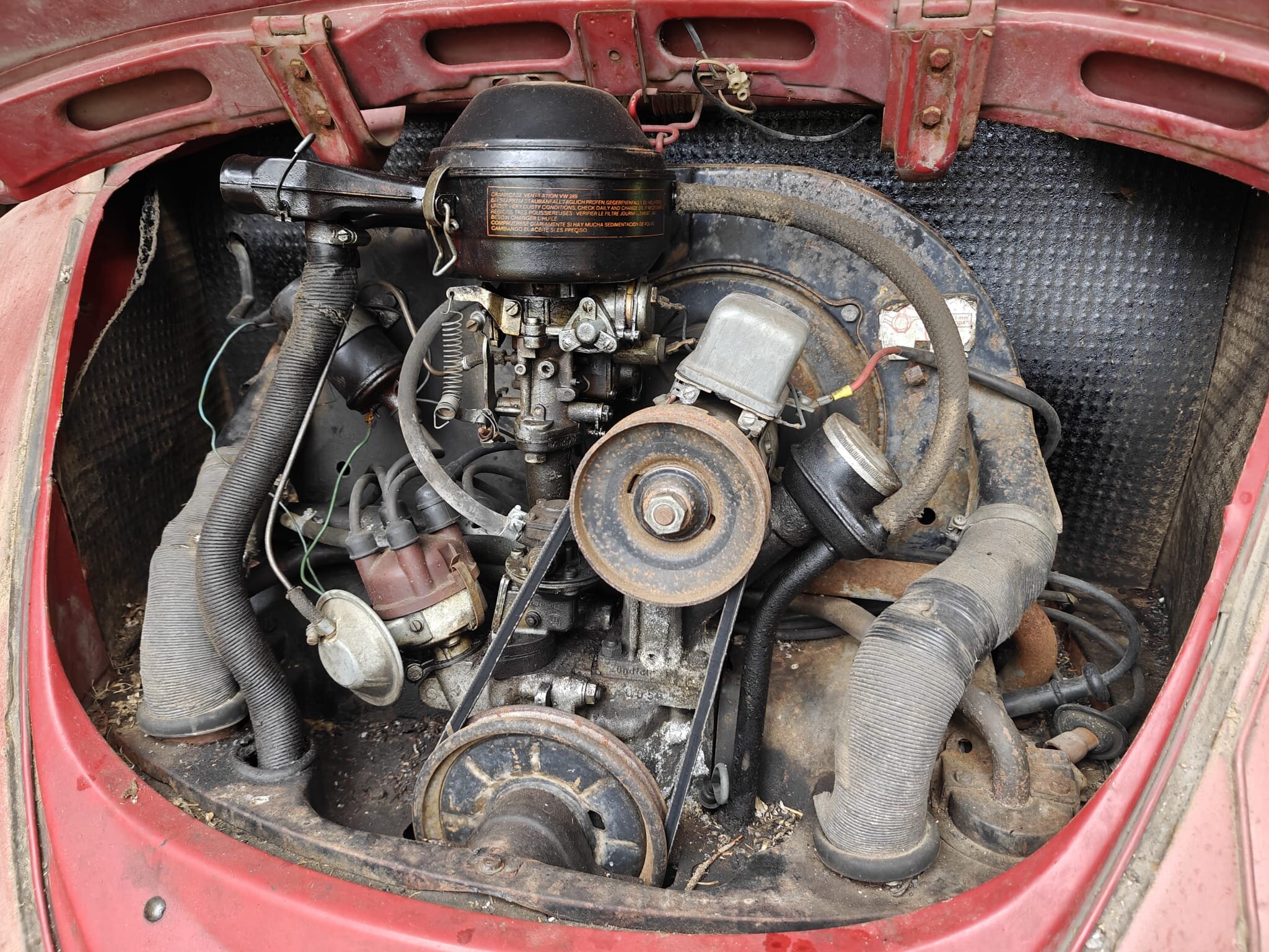

vichyvesi Posted January 31, 2025 Posted January 31, 2025 Keväällä alkaa latolöydön elvyttäminen liikenteeseen. Kori on harvinaisen ehjä, kiitos hyvin tuulettuvalle rakennukselle. Mutta nyt ennakkoon alkaisin hankkimaan jo osia huoltoihin. Osaisiko joku kertoa kuvasta mikä kaasari tästä löytyy? Kuplahan on siis 1966 1300. Tietääkö joku mistä saisi kaasuttimen korjaussarjan sopivaan hintaankin Voi myös vinkkiä heittää mitä muuta olisi hyvä tsekata läpi ennen ensikäynnistystä. - Polttoainepuolen puhdistus - Letkut - Öljynvaihto - Tulpat (tulpanjohdot) Quote
ovaaliheppu Posted January 31, 2025 Posted January 31, 2025 (edited) Kaasarin tyyppi näkyy kohokammion kyljestä vasemmalta sivulta, kurkkaat puolan suunnasta, mahdollisesti 30pict-1 tai 2. Oon laittanu pumpulle suoraan pienestä kannusta letkun, samaten täyttänyt kohokammion valmiiks ottamalla putsarin pois, alla viistoon kammioon menevä messinkiputki, siitä saa ruutalla sisään., venakoppien sisään myös kurkannu, samaten laskenu öljyt pois, polttoöljyä sisään (jos seissy vuosikymmeniä), pyöritelly startilla ilman tulppia tovin, löpöt veks ja uudet öljyt tilalle, pikkasen huuhtoo isoimpia tullessaan. Sit vaan starttaa ja antaa hetken käydä. Loput perushuollot ja säädöt perään. Kohokammioon kannattaa kurkata myös etukäteen, usein kivettynyttä bensan lisäaimemurua pohjalla. Bensapumpun messinkimutterin alla sihti, kurkkaa sekin. Vanhat pumpunkalvot ei välttis kauaa kestä alkoholiseoksia, alkaa vuotamaan lohkoon bensaa, huomaa öljyn lisääntymisestä ja hajusta Siinä jotain alkuun Edited January 31, 2025 by ovaaliheppu 3 Quote
vichyvesi Posted February 1, 2025 Posted February 1, 2025 20 hours ago, ovaaliheppu said: Kaasarin tyyppi näkyy kohokammion kyljestä vasemmalta sivulta, kurkkaat puolan suunnasta, mahdollisesti 30pict-1 tai 2. Oon laittanu pumpulle suoraan pienestä kannusta letkun, samaten täyttänyt kohokammion valmiiks ottamalla putsarin pois, alla viistoon kammioon menevä messinkiputki, siitä saa ruutalla sisään., venakoppien sisään myös kurkannu, samaten laskenu öljyt pois, polttoöljyä sisään (jos seissy vuosikymmeniä), pyöritelly startilla ilman tulppia tovin, löpöt veks ja uudet öljyt tilalle, pikkasen huuhtoo isoimpia tullessaan. Sit vaan starttaa ja antaa hetken käydä. Loput perushuollot ja säädöt perään. Kohokammioon kannattaa kurkata myös etukäteen, usein kivettynyttä bensan lisäaimemurua pohjalla. Bensapumpun messinkimutterin alla sihti, kurkkaa sekin. Vanhat pumpunkalvot ei välttis kauaa kestä alkoholiseoksia, alkaa vuotamaan lohkoon bensaa, huomaa öljyn lisääntymisestä ja hajusta Siinä jotain alkuun Näillähän vinkeillä pääsee jo pitkälle! Kiitos näistä Quote
