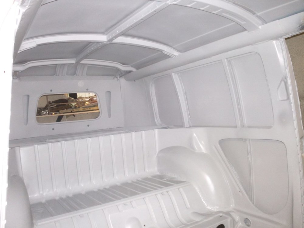

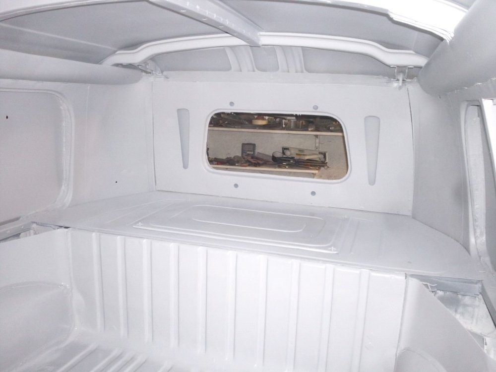

Vihdoin sain valmiiksi sisäpuoliset peltityöt. Katonrajaan tein vastaavanlaisen "jatkeen" ,mikä on samanlainen kuin oven päällä oleva kouru. Jospa sitten saisi kattoverhoilun samanlailla kiinni rautalankaruoteilla kuin alkuperäsessä on. Maalasin epoksilla koko kopin joten se saa nyt odottaa vain pintaväriä. Saumaliimaa/massaa myös vielä saumoihin myöhemmin. Enää olisi hitsaustöitä tähän projektiin  mm vain kojelaudan muutostyöt,oven päällä olevan katon muotoilu+tippalista teko,pari tukirautaa konehuoneeseen, takaloksujen kiinnikkeiden valmistus . Auton väritys suunnitelma on mennyt uusiksi ja se taitaa olla sitten lopullinen sävy. Elikä tästä ei nyt sittenkään tule musta vaan bling bling flake isolla kiteellä ... :)

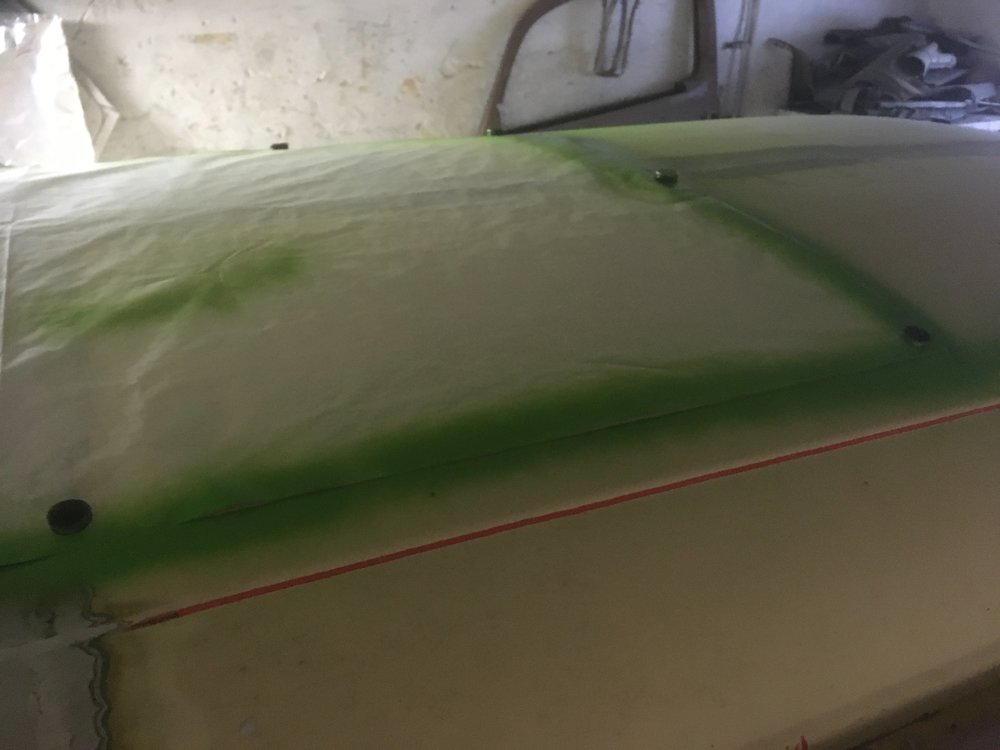

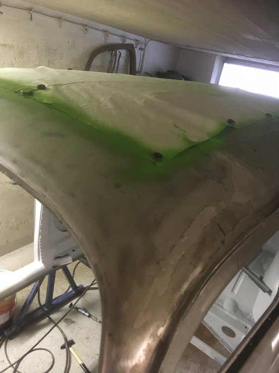

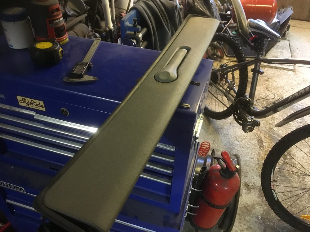

Irroitin ylijääneestä pallokeulan kattopellistä tippalistan irti pistehitseistä ja alotin muotoilemaan niitä oven päälle sopiviksi. Melkoinen työ niissä mutta tuntuu tulevan ihan ok näköiset vaikka ovat aika isot verrattuna kuplan alkuperäisiin.  Flake hiutale malleja on tilattu muutamasta paikasta ulkomailta, ja tein emerald green sävymallin irtopeltiin. Odotellaan vielä lime vihreetä ym muutamaa muuta jotta sais mallit tehtyä ja vois tilata sitten isomman määrän erikokoisia/samansävyisiä hileitä. Tarkoitus olisi laittaa peittävä pinta pienillä hileillä ja sen päälle isompaa hieman vähemmän ja jättihilettä vielä vähemmän.

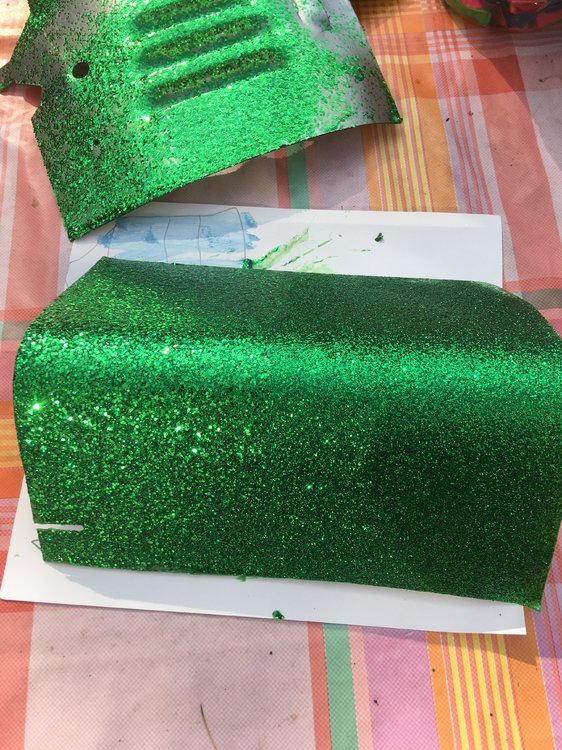

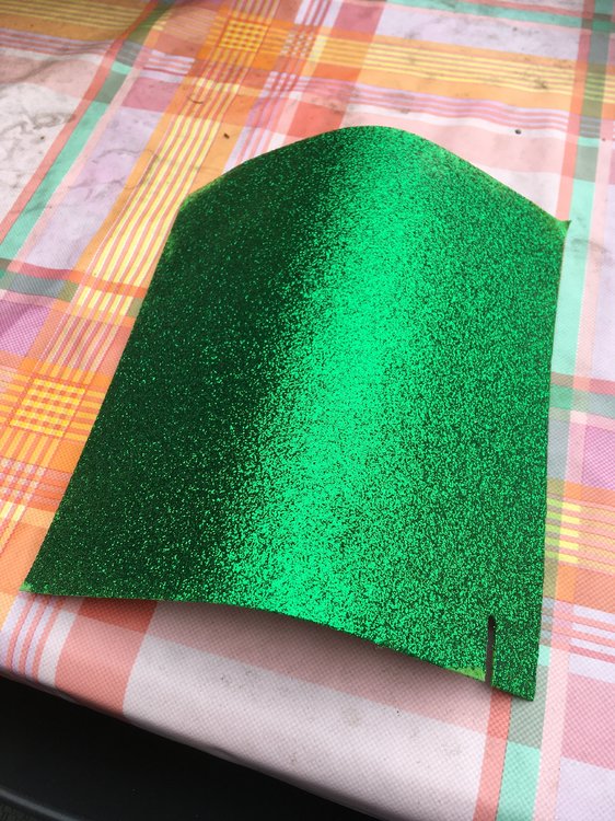

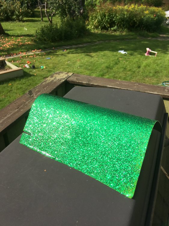

Jee, tippalista kiinni. Pikkunaputtelua ja tinaa vain myöhemmin. Saksasta tuli malli hileitä , 1mm kiteellä . Laitoin niitä hiukan malliksi ( peltilevyn vasempi puoli) , ja täytyy kyllä sanoo että melkoinen säihkyero on  0,6 mm ja 1,0mm kiteiden välillä. Tuostahan tietty puuttuu paksu lakkakerros mutta sävyähän vain tarkistin . Enemmän lime vihreeseen päin olevia flakeja hain mutta ei taida löytyä mistään. Noilla mennään....😎

Jos koko kaappi tulee tuolla flakella, niin on kyllä raju! 8-)
Kullan väristä raitaa tai jotain "tehostetta" johonkin kohtaan se ehkä kaipaisi?

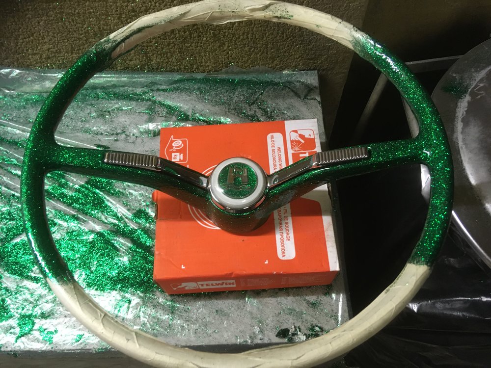

The ratti . Vielä tarvii useamman kerroksen lakkaa välihiontoineen. Keskiöstä putsasin mustan taustamaalin pois ja maalasin valkoisella+flakella . Bling bling

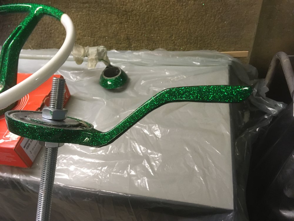

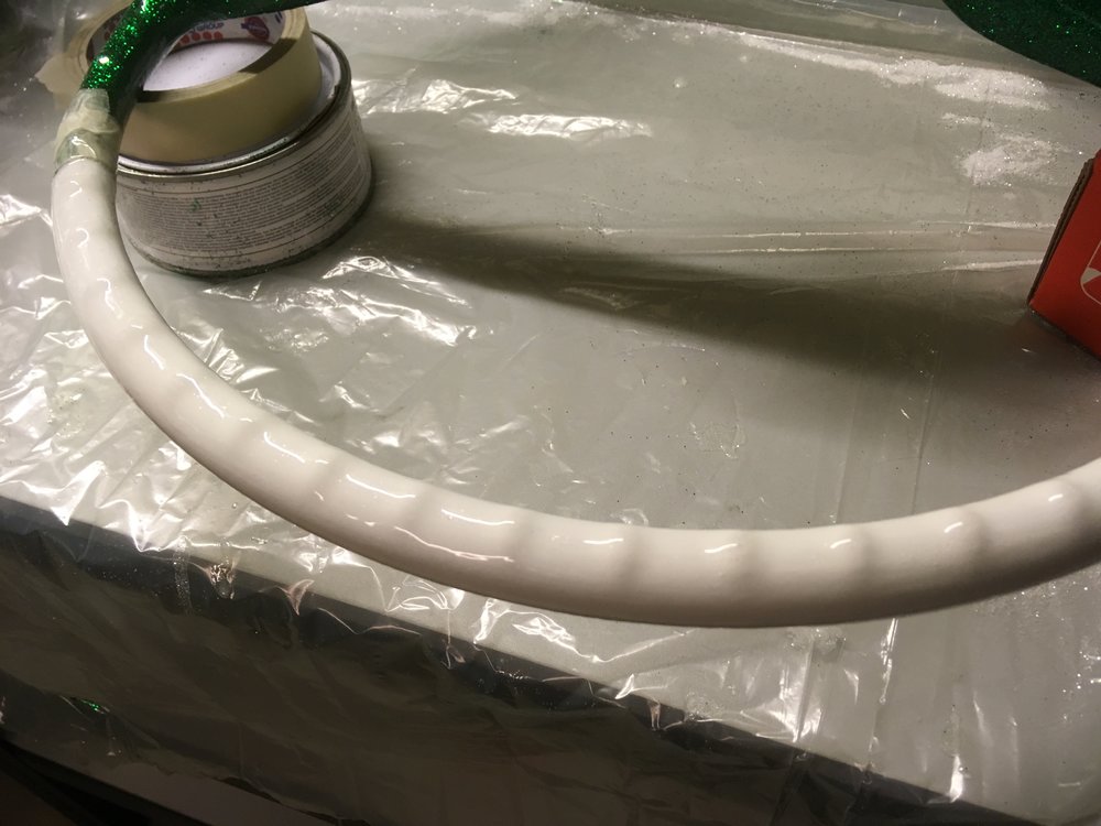

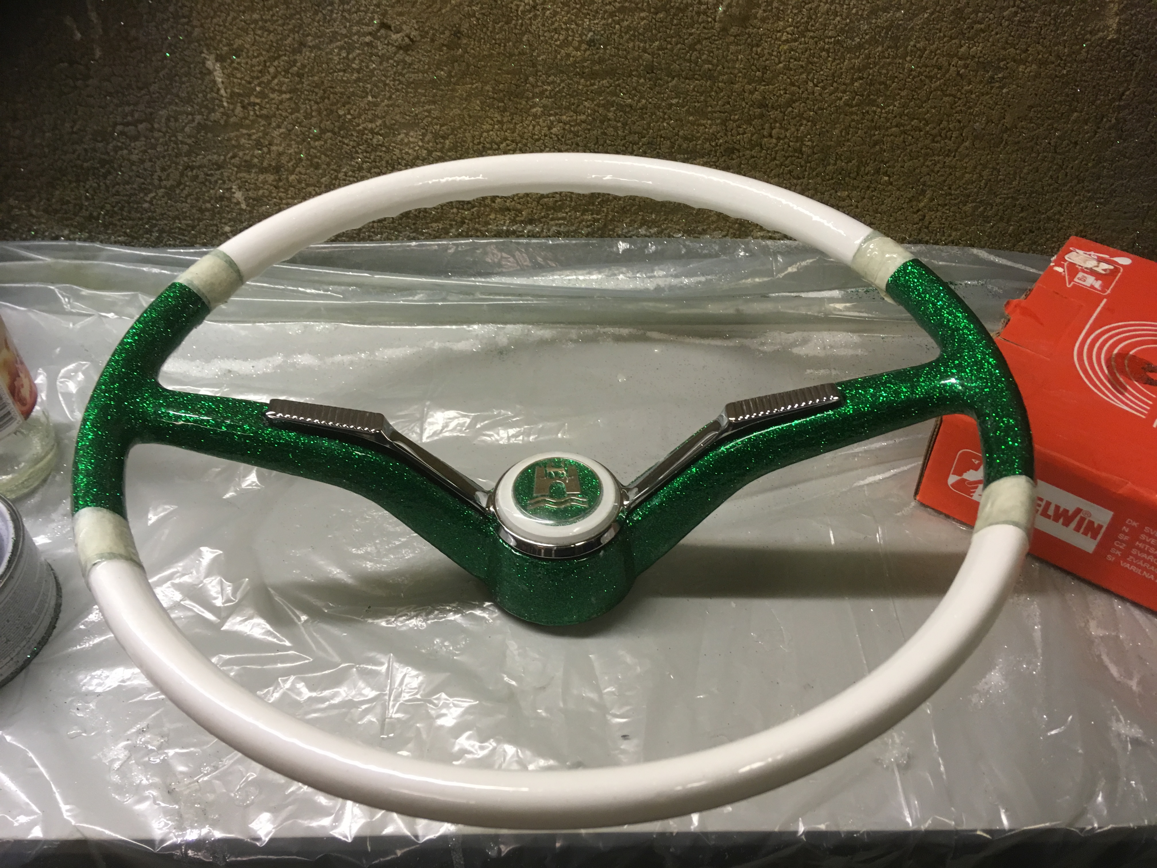

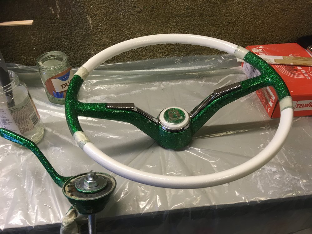

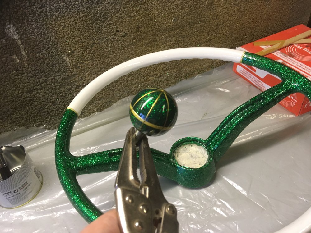

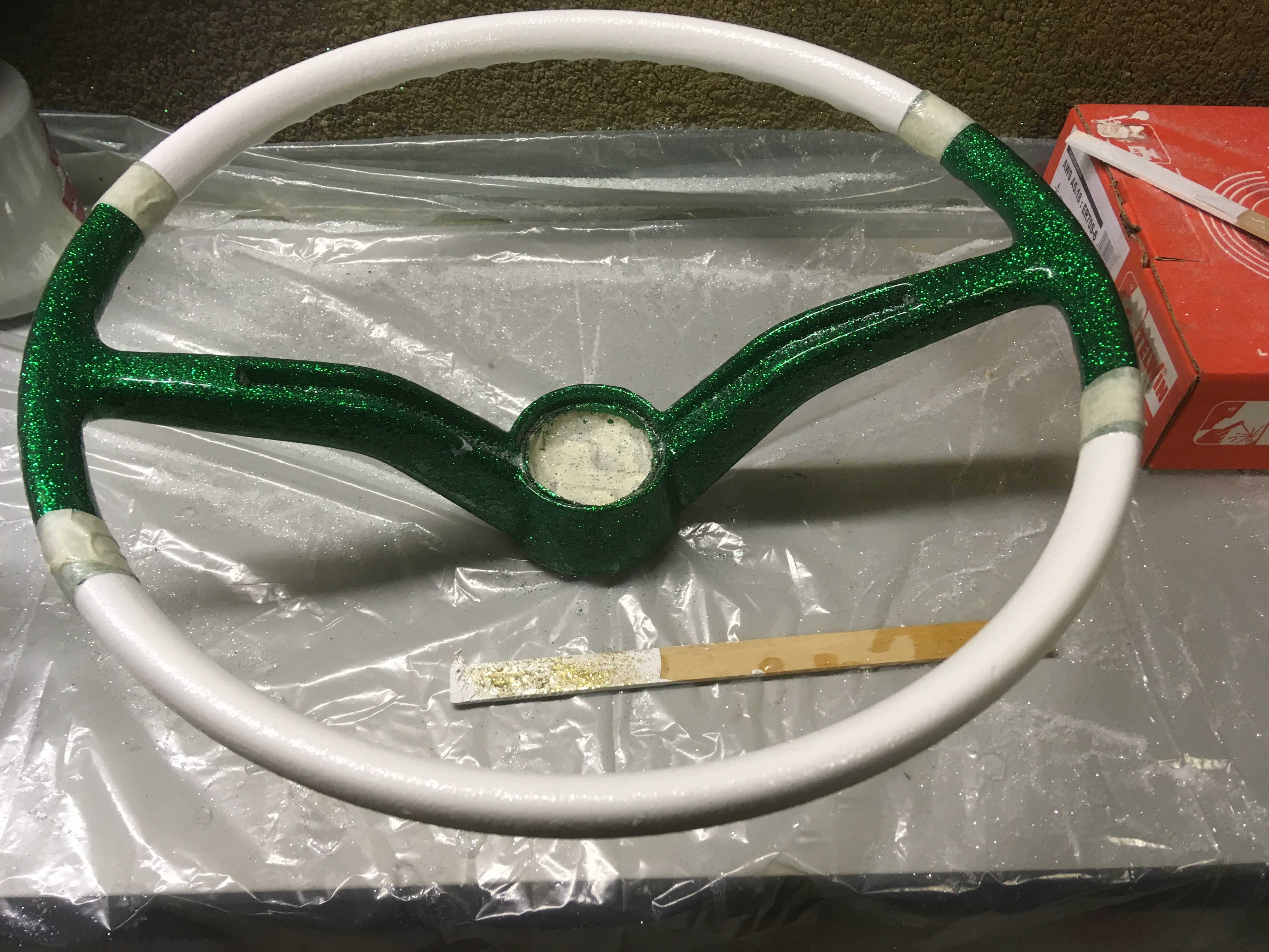

Maalasin valkoisella eposilla loput ratin kehästä ja puhalsin siihen kristallivalkoista hilettä lakan päälle. Hile ei juurikaan säihky mut auringon siihen osuessa kyllä🤩 Kojetaulun nupit, sekotuskeppi  ja rattiputki sai saman käsittelyn eli tulee valkoiseksi. Ratin vihreän ja valkoisen väliin piti laittaa messinkirengas mutta löysin parempaa kultateippiä/soiroa minkä laitan lakan alle. Mut vielä jatkuu tämäkin eli hiontaa ja muutamia lakkakerroksia vielä vedettävä.

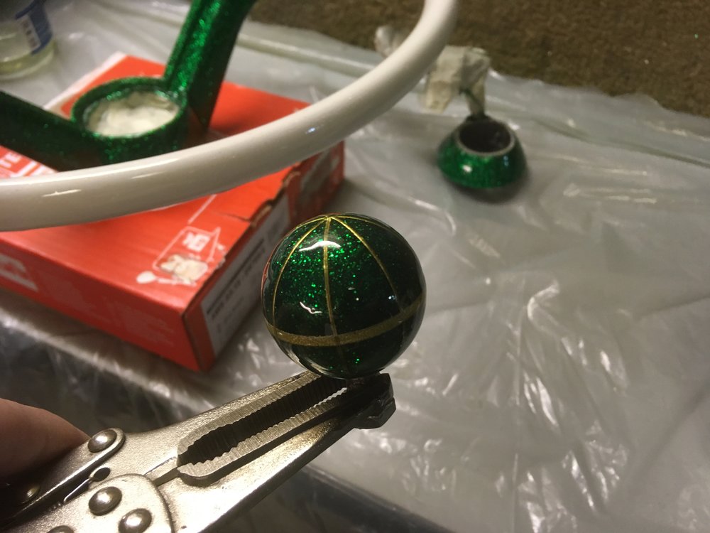

Ratti, putki, kojetaulun nupit , viiksi , vaihdekepinnuppi ja käsijarrukahva sai 19 krt lakkaa , pääsin alle 20 krt 😂. Viimeiset lakkakerrokset sumutin kynäruiskulla. Näihinkin sitten upposi tunteja ihan kiitettävästi mutta mielestäni kannatti🤩

auringossa on aivan erilainen !tästä tulee kyllä hyvän näkönen.

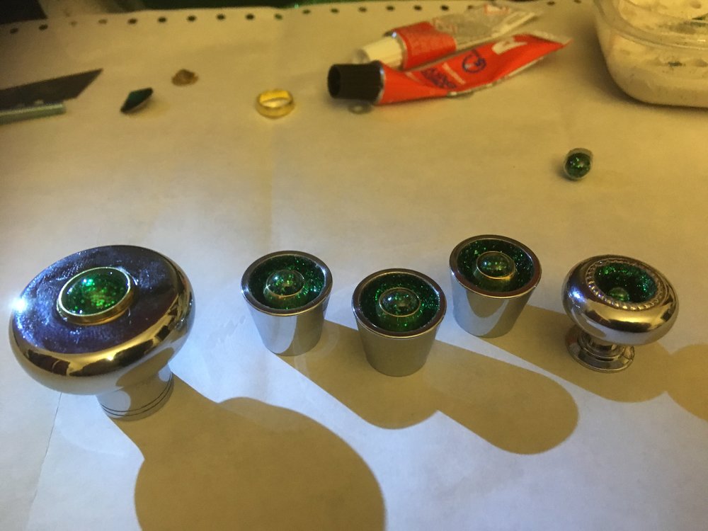

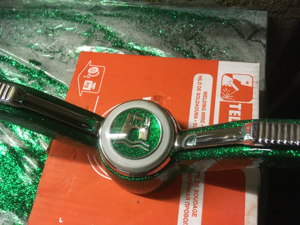

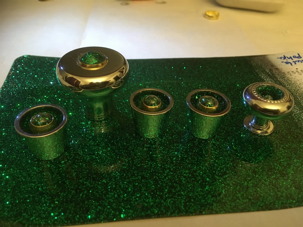

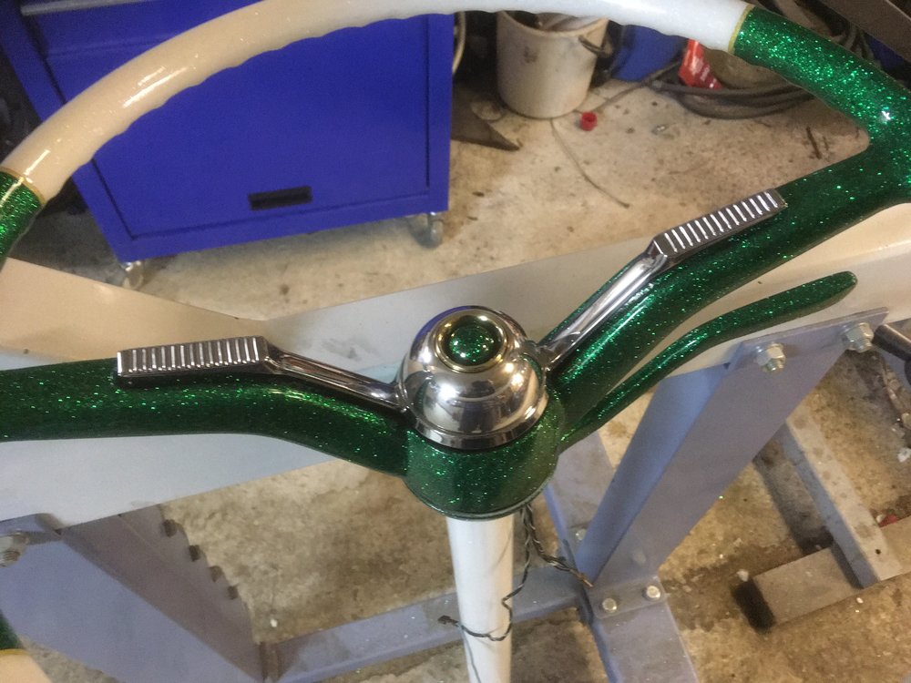

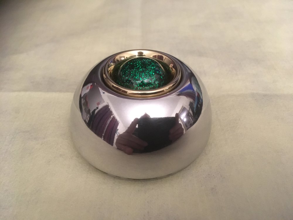

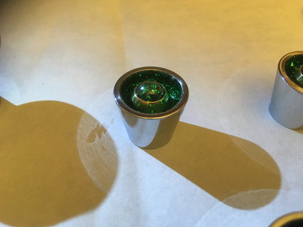

Olin jo saanut kojetaulun orkis nupit fixattua ja lakattua kristallihileillä mutta päätin kuitenkin tehdä kokonaan uudet nupit . Hommasin aihioiksi kromatut kaapin oven nupit jotka muokkasin mieleiseksi. Polttimoista leikkasin lasiset kuvut jotka tuuppasin flakea täyteen. Kulta helojen puutteessa päädyin messinkisiin helmi/heloihin , jotka muakkasin sopivaksi lasikuvun kanssa. Nokkapellin avausvaijerin päähän löysin kenworth amerikan joe tingel tangel kaupasta tupakin sytyttimen , mistä hyödynsin nupin ja tein siihenkin helan ja leikkasin sopivasta polttimosta lasikuvun keskelle. Eberin nupista tuli ehkä vähän tyttömäinen mutta menköön🤩. Kiillotusta ja vähän lakkaa vielä niin laitan säilöön odottaan asennusta🤩🤩🤩
  • Like 6

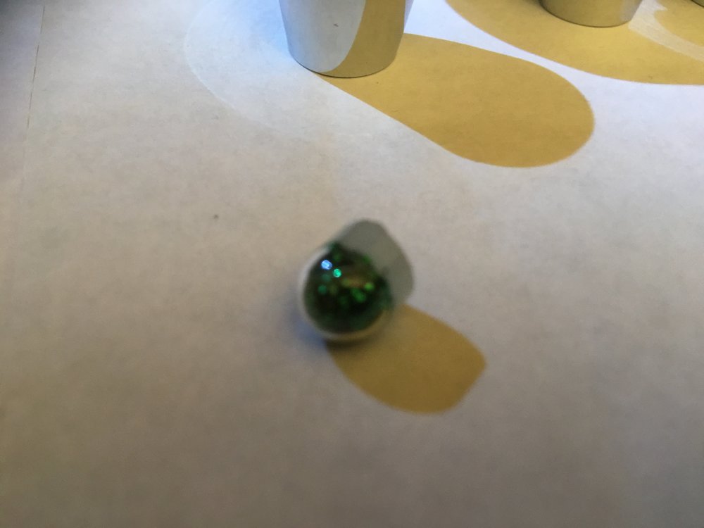

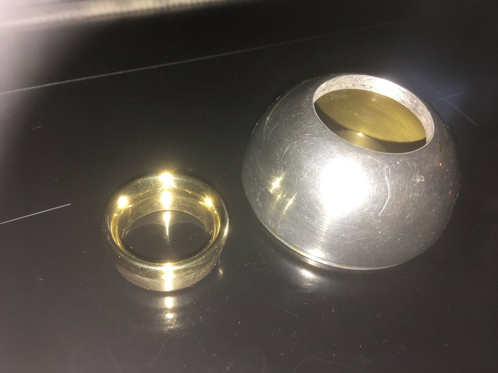

Tein uuden ratinkeskiön, jotenkin kaipasi kromia lisää. Alumiinista kupu, messinkiliittimestä sorvasin/hioin renkaan ja keskelle leikkasin sopivan polttimonlasin jonka täytin hartsi/flake seoksella. Bling bling..

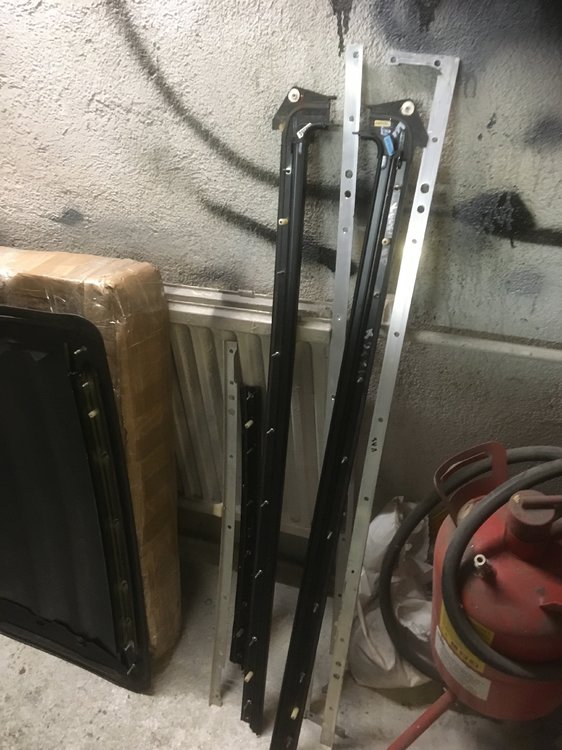

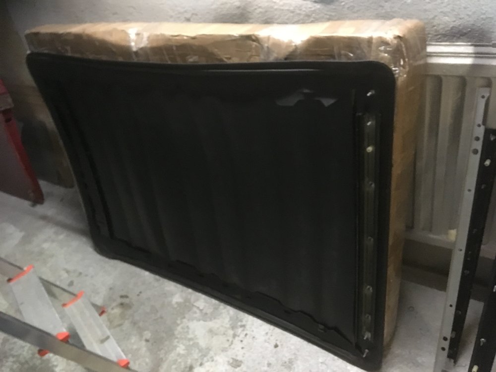

Niin se vaan on , että taas tuli muutoksia suunnitelmiin. Vaikka olen jo tehnyt katon peltityöt valmiiksi ,niin enpä voinut vastustaa kiusausta asentaa siihen haitarikatto kun sellainen ilmaantui talliin. Itse asiassa kaksi kpl , toinen ehjä ja toinen kolariautosta peräisin oleva jonka saa myös korjattua.Tänään alkoi twingon rätin purkaminen, ajattelin ensin että kuinkahan mahtaa käydä kun näytti siltä että on vaikea purettava. Mutta ihan hyvin purkaminen onnistui ja kasaankin vielä varmasti sen saan.Etummainen ja takimmainen kisko vaatii huomattavaa taivutusta joten täytyi laittaa osiin.Taivutus ei onnistu vain väkisin vääntämällä , täytyy tehdä alumiinikisko uuteen muotoon leikkaamalla ja hitsaamalla.Pituussuunnassa  olevat kiskot istuu ihan hyvin kattolinjaana. Myös vinyylin tukena olevat poikittais raudat täytyy taivuttaa oikeaan muotoon.Että tämmöstä..

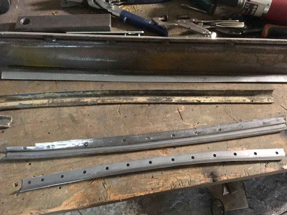

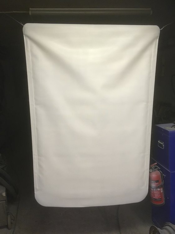

Vaimon silkkipaperirullasta ottamani sabluuna osoittautui hyväksi malliksi. Oli helppo keskittää malli ja maalata paukuttaa merkkiviivat mistä leikataan. Pitkittäisiäkin liukukiskoja täytyy sittenkin taivuttaa päistä, täytyy hieman sahailla ja hitsuutella niitäkin. Saa nähdä miten onnistuu tuon muovisen etukappaleen taivutus lämmöllä, jos ei onnaa hyvin niin täytyy tehdä pellistä . Myös rätin tiivisteet täytyy vaihtaa toisenmalliseksi tuon aikalailla alaspäin kaarevan katon etuosan vuoksi. Huomenna ollaan viisaampia...

Kattoon sain leikattua rätin reiän, vaikka juuri ennen leikkauksen alkamista tuli mieleen että mitähän tässä nyt taas ollaan tekemässä😅 Kun reikä sitten syntyi niin olin entistä varmempi että tein oikein. Rätin kiskoja on tullut muokattua aikalailla ja sain ne istumaan mielestäni hyvin kattolinjaan. Vinyyli sai valkoista maalia päällensä , huolellisen pesun /pohjustuksen jälkeen. Sävy ei varmasti ole se kaikkein käytännöllisin mutta nyt ei sitä haetakaan . Lehtikultaa saapui tallille melkoinen määrä , pistetään hyllyyn odottamaan .. Lähinnä sitä laitetaan myöhemmin tekstiä , pinstripejä ja alustan osia varten omaksi iloksi ja joidenkin harmiksi...😎😂

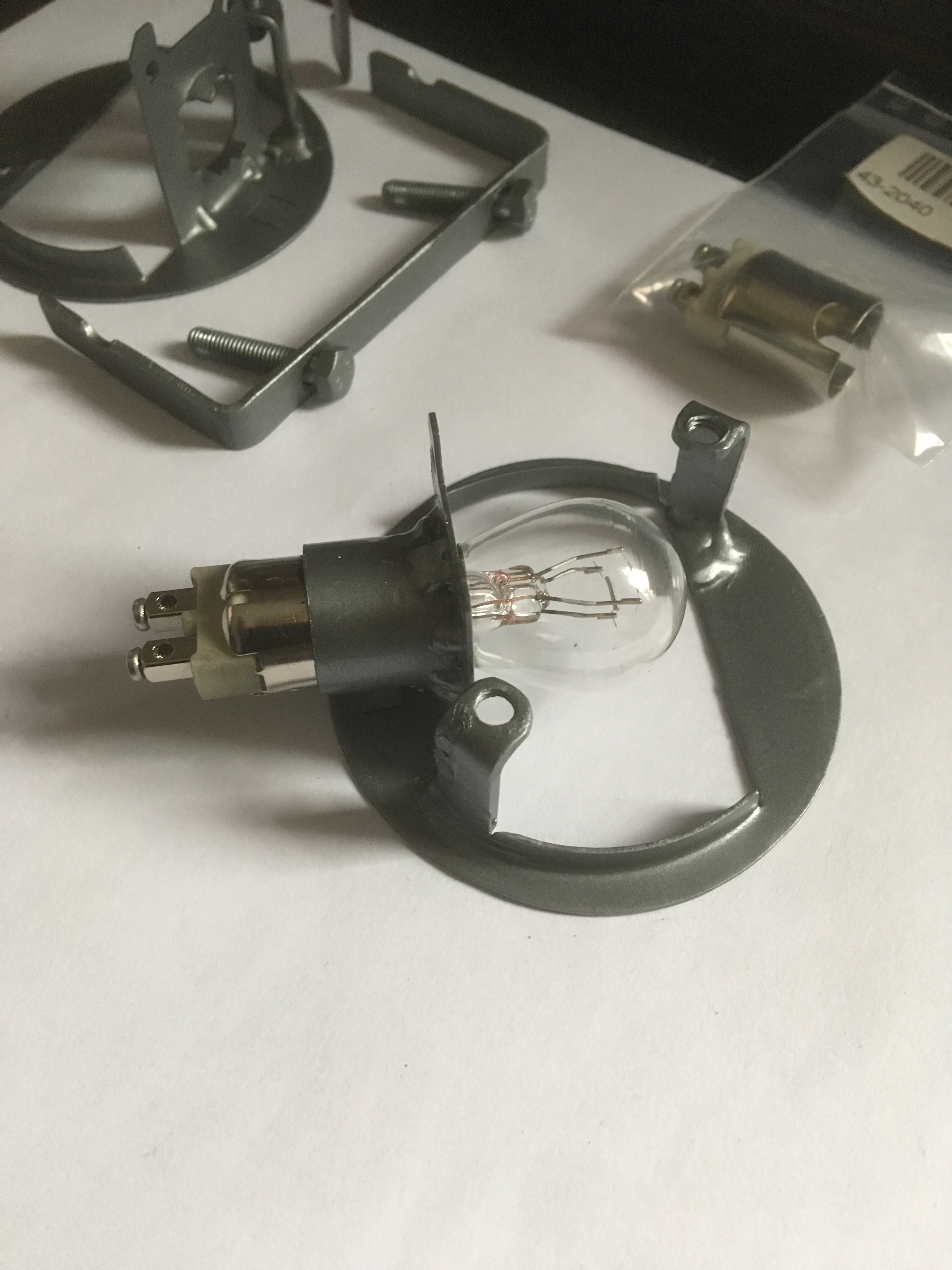

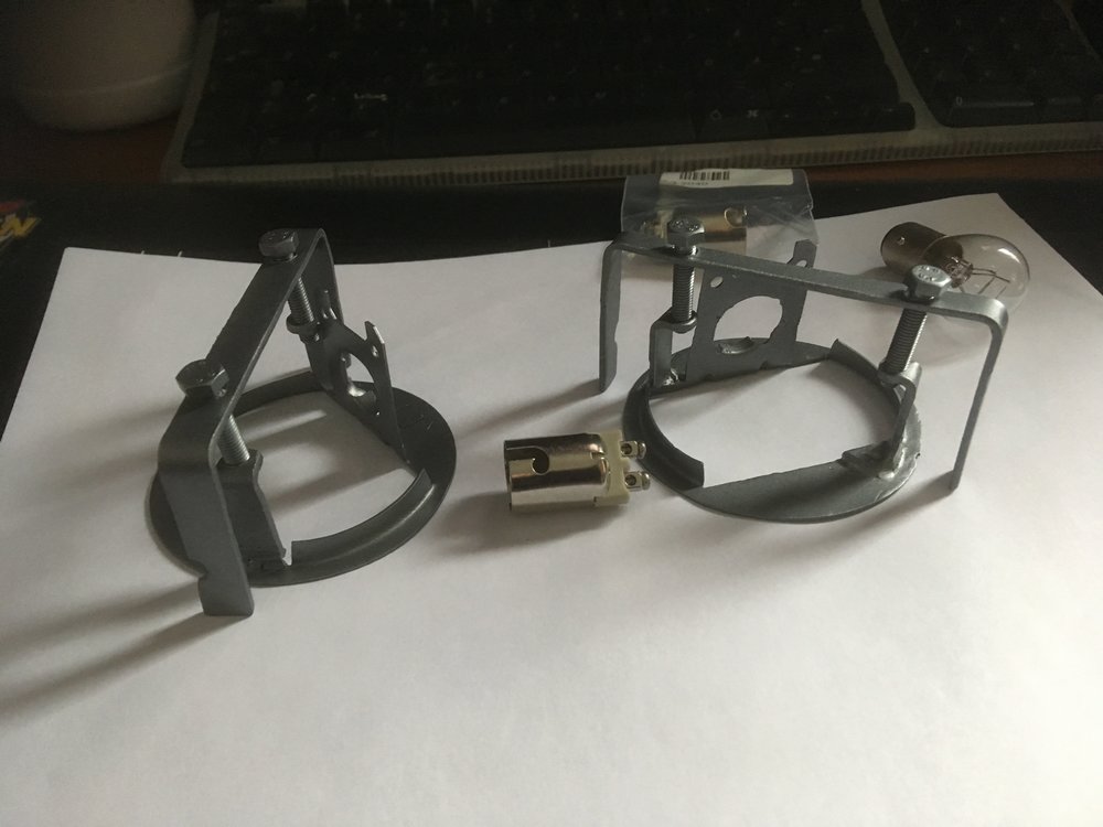

Takavalojen runkoosaa innostuin tekeen, täytyy vielä yhdistää 2napainen lampunkanta noihin.Käytin lähtökohtana virtasen tekemiä barnin prässättyjä taistapeltejä ,joihin lisäsin orkis mallisen ruuvikiinnityksen. Aattelin laittaa barnin takavalonlasit ja teen itse kehykset niihin. Rätin maalaus ei onnistunut mitä hiukan epäilinkin, testauksessa tuli hiusmurtumia maaliin kun sen rullasin haitarille. Mutta sopiva uusi paljon parempi  teflonpinnoitettu venekangas on jo katsottu valmiiksi, ja vaimon teollisuusompelukone on valmiina yläkerrassa joten ei huolen häivää...
Edited by 68teevee
  • Like 4

Polttimon siirtäminen oikealle kohdalle onnistui holkkia käyttäen , tein siitä hieman kartion joten lampunkannan  kun työntää sisään niin kiristyy /pysyy paikallaan. Ja nyt lamppukin on oikealla kohdalla reikään nähden. Jotain akunnaparasvaa tai jotain muuta täytyy vielä laittaa kontaktipinnoille holkin ja lampun väliin. Tuohon vois vielä myöh lisätä jonkinmoinen heijastuspinta, kaikennäköisiä spottivaloja , taskulamppuja kun on mieletön määrä niin varmasti löytyy sopiva😎

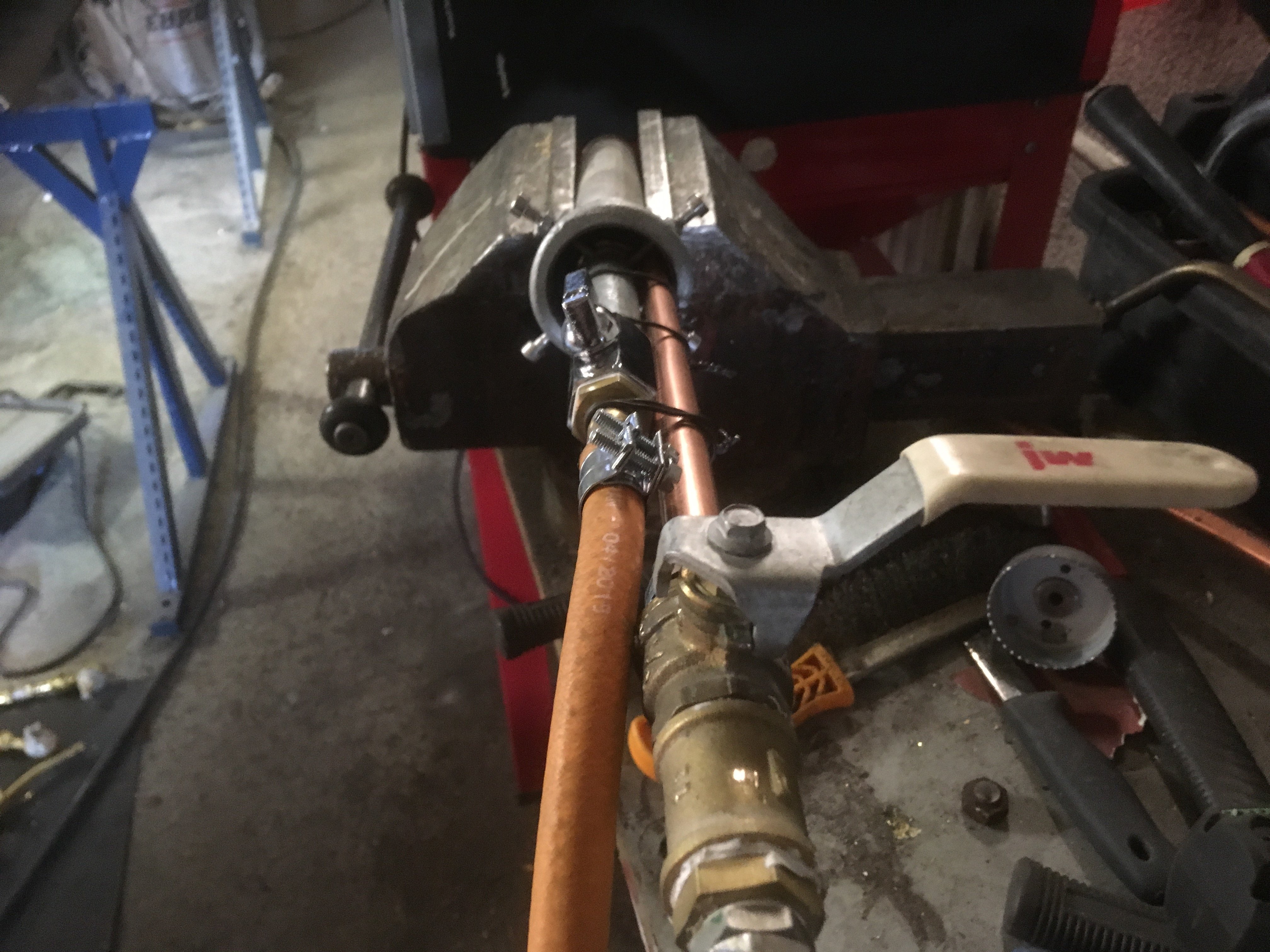

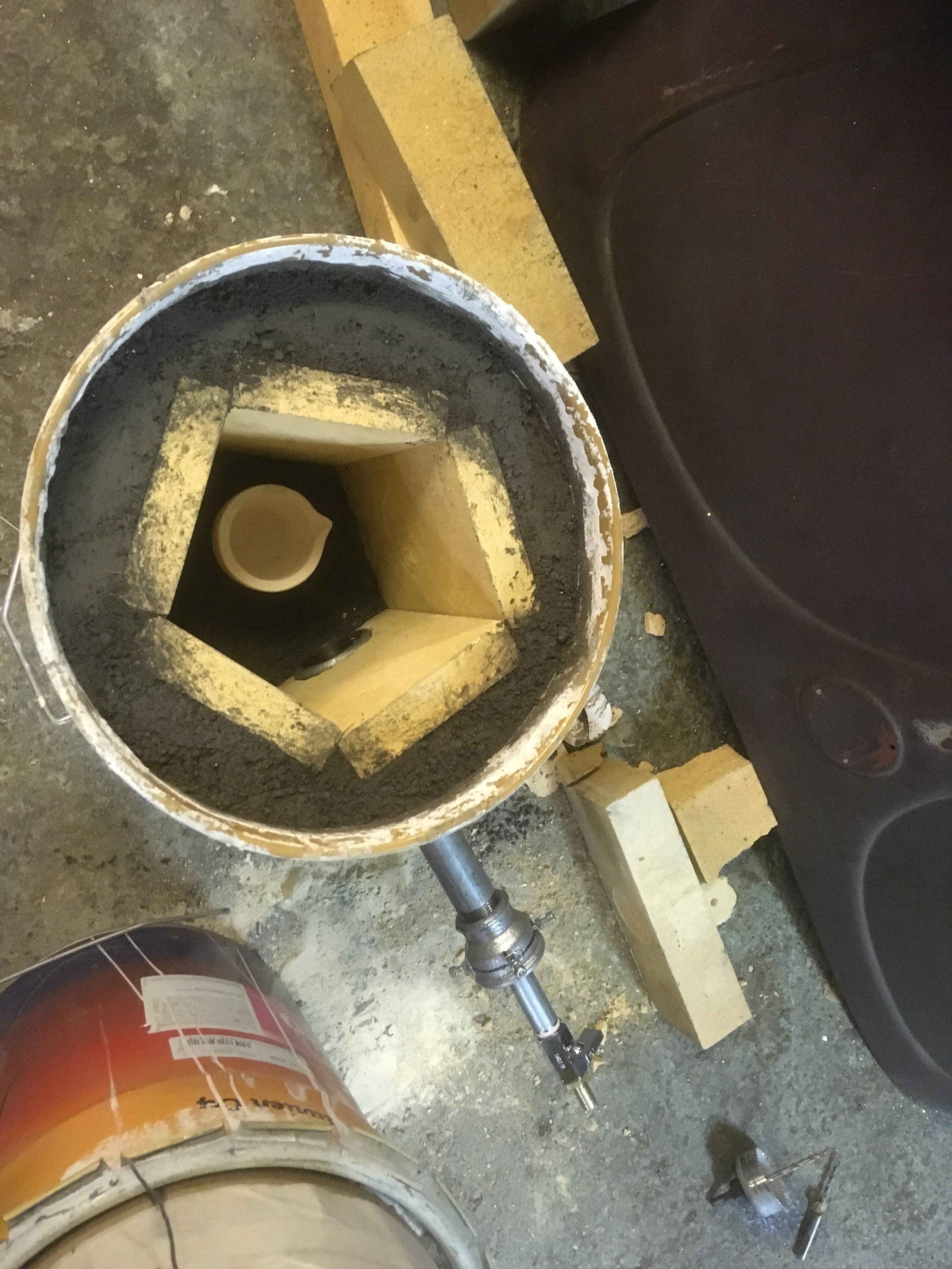

Tää on edennyt aika nihkeesti , juurikaan näkyvää ei ole oikein mitään saatu aikaan. Mutta paljon suunnittelua , kai sekin jotain on🤔😅 Lähipäivinä olisi tarkoitus tehdä messingistä/alumiinista osia valamalla autoon, lähinnä koristeosia. Nestekaasu sulatusuuni tuli värkättyä ja tuntuu pelittävän hyvin.

Millainen poltin sulla on käytössä, kiinnostanut itseäkin tehdä ahjo mutta homma jäänyt aina inspiraatiota lukuunottamatta polttimen puuttumiseen.
20 litran maalipurkki, sinne ensin kivivillaa pohjalle, sen päälle tulitiiliä , seinille ohut villa, ja sit niitä ohkasia tulitiiliä seinille . Tulimassalla valoin tiilen saumat yhtee. Tulilaastiakin vois käyttää ja on varmaan helpompikin. Sit kansi reiällä valettuna tulimassasta ja siihen nostolenkit josta putkella voi nostaa. Kylkeen/tiileen reikä ja purki sisään. Putkena on tuumanen paksuseinämäinen vesijohtoputki(saa valmiita pätkiä bauhauksesta jengat päissä) , ja siihen molempiin päihin suppari 1tuuma/2tuumaa. Sit kaasun syöttöputki 1/2 tuumanen ja päähän tulppa ja siihen 0,6mm miggisuutin jengoilla kiinni. Vierelle paineilmalle esim kupariputki jossa palloventtiili ilmansäätöä varten. Voi tehä myös ilmaliitoksen y-haarallakin , mut tein itte helpoimman kautta.
Tuossa kuva , voin kaittaa paremmatkin kuvat myöh. Korkeapaineventtiili täytyy olla pullossa, kuvassa olevan palloventtiilin kaasulle poistin kun ei sitä tarvi ja turvallisuussyistä parempi sulkea pulloventtiilistä . C2D9FBA7-12B7-4454-9826-992CCFB799E2.jpeg

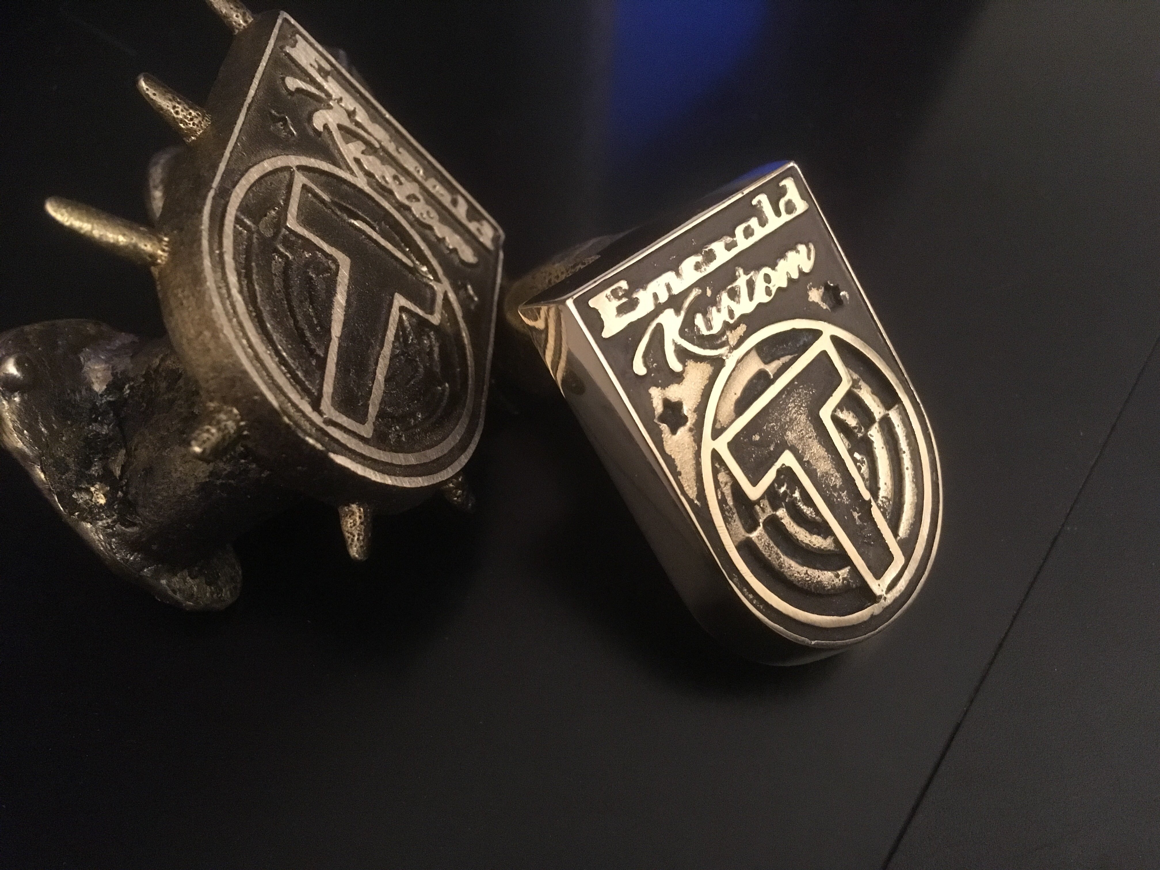

Näin pikkutarkkojen pienien ( 4cm ) valu messingistä oli kyllä vaikeeta, kaatovaluna kun tein kotioloissa pihalla. Kun  meinaa jäädä huokosia messinkiin helposti. Mut kun useita tekee niin joku onnistuukin. Tuosta täytyy vielä maalata syvennykset /tekstiä kaivertaa selvemmäksi. Alipainevalulla/keskipakovalulla on varmaan helpompi mut hyvä kun onnistu näinkin. Toi vasempi ei onnistunu...
