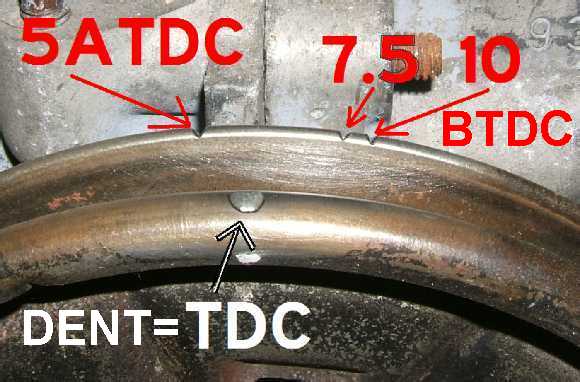

Päivää. Olis sellainen tilanne kun piti kuplasta alkaa sytytystä tarkistamaan. Niin ongelmana on se että sytytysmerkit hihnapyörässä ei näyttäisi olevan lähelläkään missä pitäisi. Lähtökohtana katsoin että ykkös sylinteri oli YKK kohdassa, ja hihnapyörän merkki tässä vaiheessa oikealla paikalla lohkon saumassa, ja pyörijä osoitti ykkös sylinterin johtoon, ja pyörijä osoittaa jakajassa suurinpiirtein kohti oikeaa takavaloa. No kaikki vaikuttaa olevan kohdillaan, auto käyntiin ja strobolla tarkistamaan, ennakko 7,5 asteen merkkiin, käy huonosti, hyvä käynti ja toiminta alkaa löytymään tyhjäkäynnillä vasta kun säätää strobolla ennakoksi tyhjäkäynnillä noin 30 astetta. Eli pirun kaukana tyhjäkäynnillä siitä oletetusta "oikeasta" arvosta. Mistäs lähteä syytä hakemaan tähän kun merkit on noin pielessä. Itse en ole konetta kasannut, joten käytetyistä osista ei 100% tietoa, jakaja on kuitenkin muutettu kärjettömästi, jakajasta en numeroita löytänyt, nokka vaihdettu lappujen mukaan Scat35 nokkaan.
Posted (edited)
Tuosta
