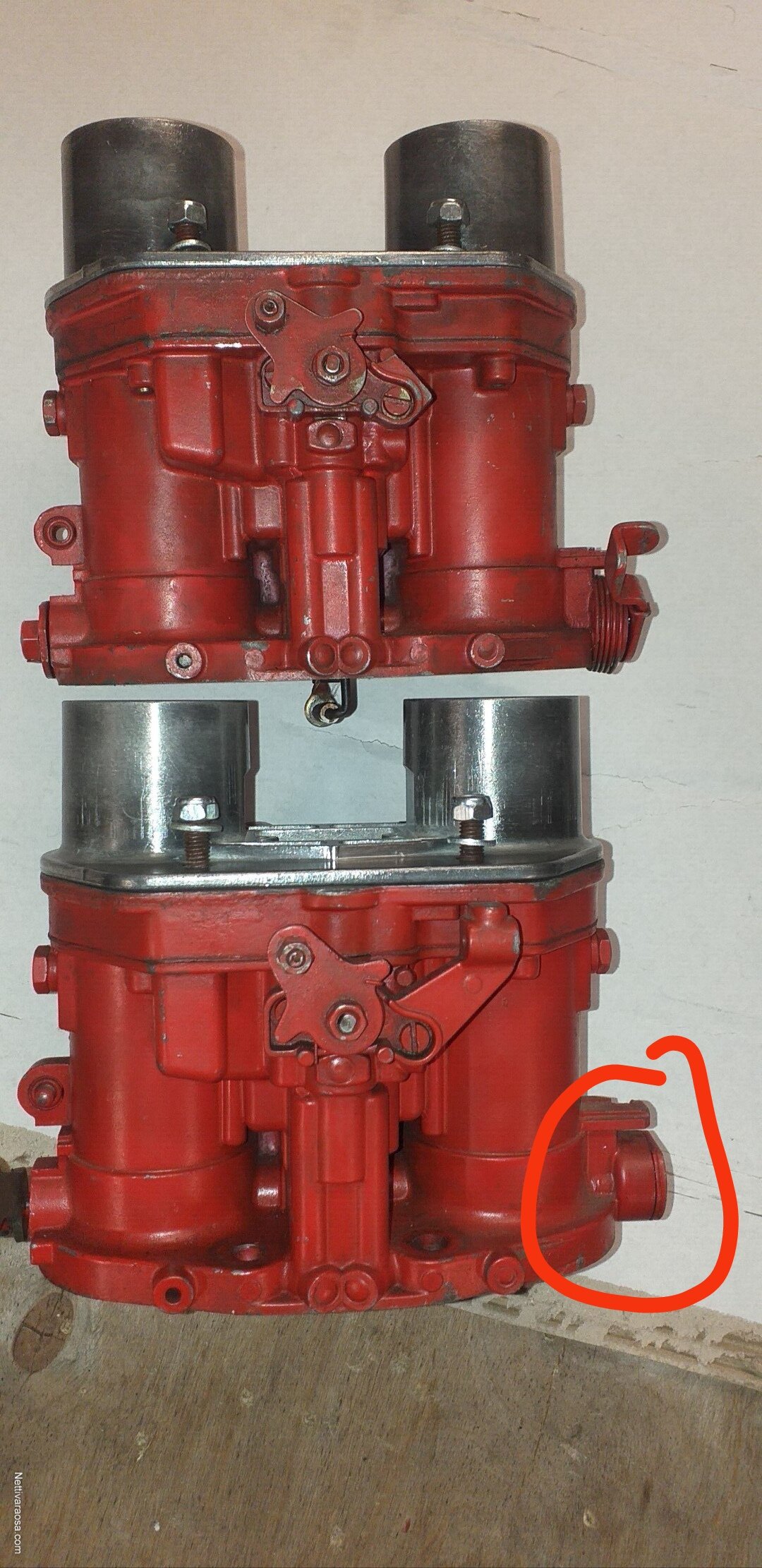

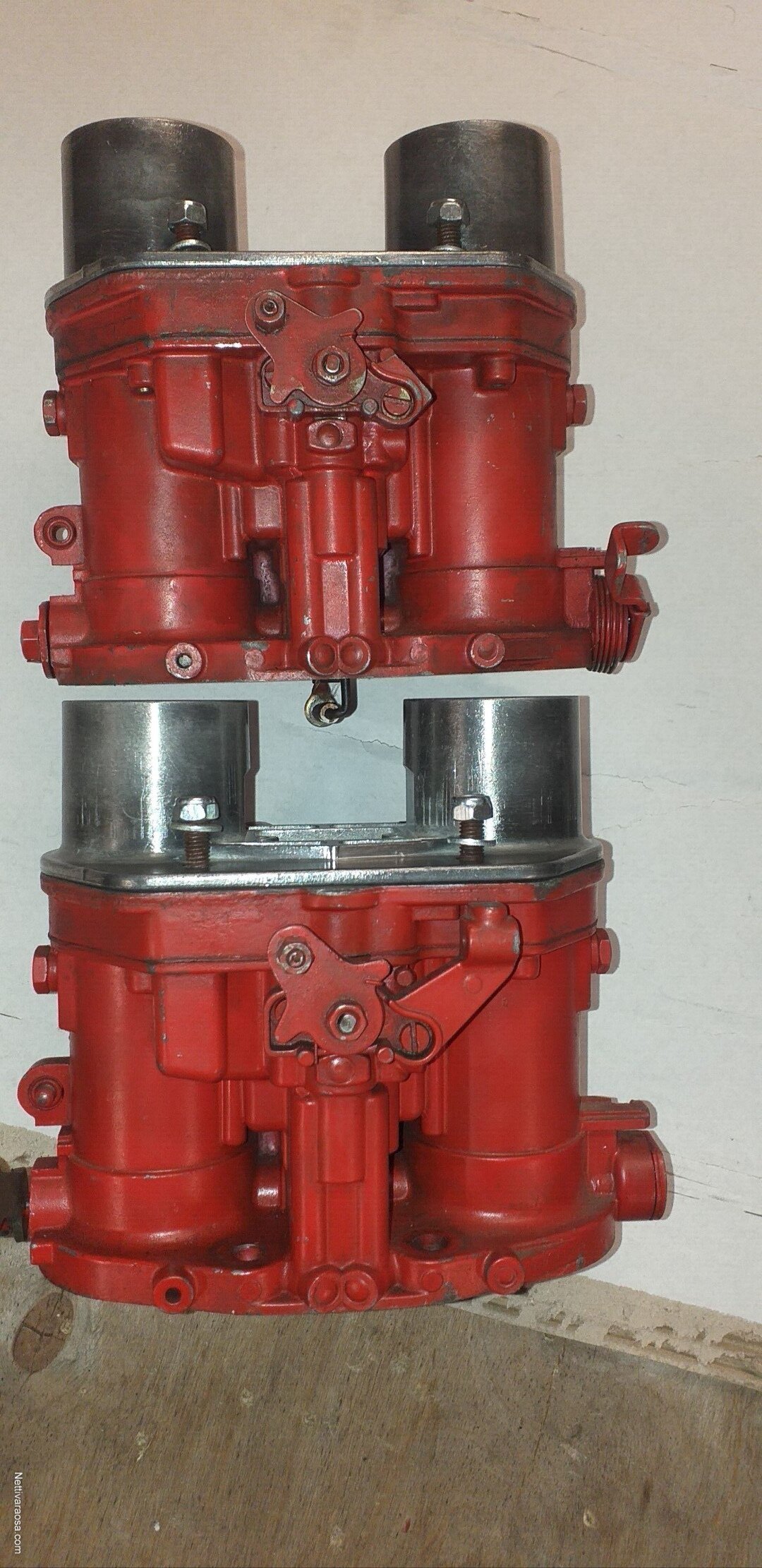

Mikko Mäkelä Posted February 27 Posted February 27 Tuli ostettua Dellorto Drla 40 pari. Kun vihdoinkin sain nuo imusarjat, huomasin että säädöt menevät lokasuojia päin ja kaasareissa on vain yhdet kaasuläppien säätöruuvien paikat ja yhdet stopparit noille jousille ja ne ovat eri puolilla kaasutinta. Eli tuolloinhan ei kaasuvipuja saa samalle puolelle vivustoa varten? Ovatko nuo menetetyt versiot? Quote
Kurre Posted February 28 Posted February 28 10 hours ago, Mikko Mäkelä said: eri puolilla kaasutinta Eikös ne pidäkin olla, että saa boxer/flat 4 koneeseen 1 Quote
SamiO Posted February 28 Posted February 28 (edited) Ihan oikealta kuulostaa. Ps. Jos et sitten tarkoita että näin asemoituna toisen vipu jää puhallinkopan puolelle. Kaaduttimien pitää olla peilikuvat. Edited February 28 by SamiO Quote
Mikko Mäkelä Posted February 28 Author Posted February 28 Sattui löytymään samanlaiset parit, jotka myyty. Noista näkee ettei toiseen kaasariin saa oikein tuota läppien jousta paikalleen. Toisesta jää jousen stoppari hahlo kappale eteen päin ja toisesta tuo missä on kaasun säätöruuvi eteen päin. Quote
Tutkija Posted February 28 Posted February 28 Rivikoneen kaasutinrungot näkyypi olevan,on niitakin laitettu mutta ainahan ne on enempi tai vähempi rakenneltava sattumaan. Quote
Mikko Mäkelä Posted February 28 Author Posted February 28 Nonni. Sitä pelkäsinkin. Kikkailuksi menee siis. Quote

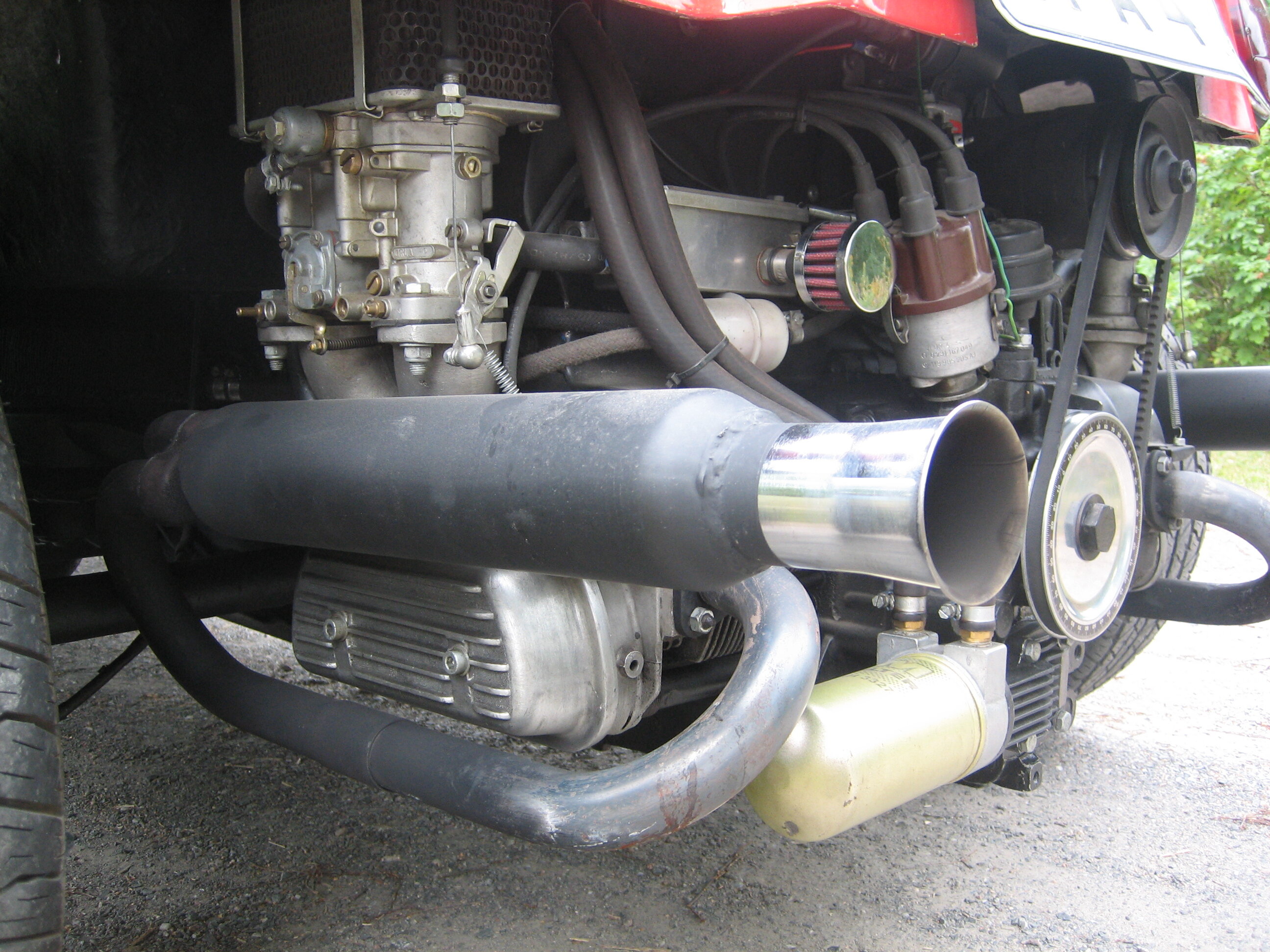

Tanhis Posted February 28 Posted February 28 Juurikin noiden säätöjen huonon sijainnin ja tulppien vaihdon takia lokasuojiin rakennellaan paljon huoltoluukkuja. Esim. Mitä taasen tulee kaasarin palautusjouseen niin voihan jättää sen jousen sinne toiselle puolen säätöruuveineen ja toiselle puolen kaasaria vipu kaasuvivustolle. 1 Quote
Mikko Mäkelä Posted February 28 Author Posted February 28 Tuohon päähän huono saada kumpaakaan. Ja noita 175mm läppäakseleita ei löydy mistään, että vaihtas kierteiseen. Ei edes britit osanneet auttaa. 201mm tangon läpät eivät mene kohdalleen. Quote

Mikko Mäkelä Posted March 11 Author Posted March 11 (edited) No tuohan systeemi toimis omassakin.👍 Onko nuo jouset mistä? Edited March 11 by Mikko Mäkelä Quote
mikan Posted March 12 Posted March 12 (edited) Jouset taitaa olla vaan jostain Motonetin tai Bilteman setistä, jossa on erilaisia jousia muovilaatikossa. Kokeilemalla löytää sopivan jäykkyyden. Vaijerisetti on jostain 20 vuoden takaa Kadron. MTX Basic jousilajitelma 200 osaa | Motonet Oy Jousilajitelma, 200 kpl - Biltema.fi Edited March 12 by mikan Quote
tomu80 Posted March 12 Posted March 12 Mulla oli sama homma tuossa viime kesänä ja päädyin metsästämään oikeanlaisen kaasarin pariksi. Omasta halustahan tämä tulee mitä on valmis muokkaamaan ja tekemään. Itse halusin toimimaan HEX vivustolla ilman suurempia kikkailuja. Toki omavalmistehan se tuokin on, kun ei raaskinut ostaa oikeanlaisia putsarin pohjia :D Quote
