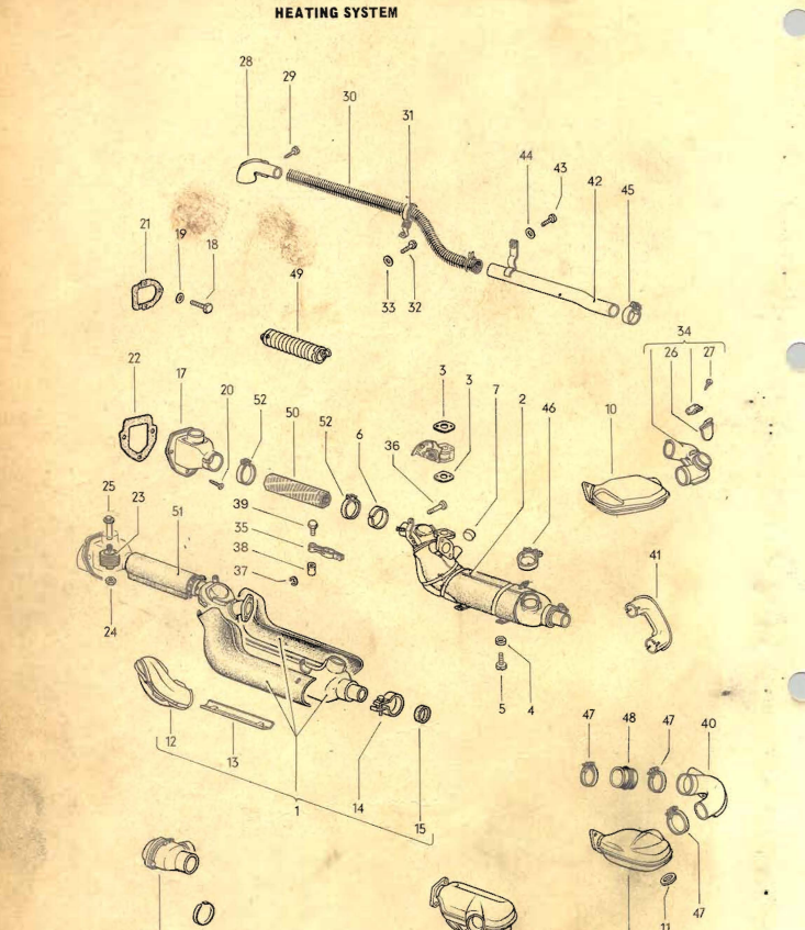

-tipi- Posted November 14 Posted November 14 Jos säilytät lämmönvaihtimet, varmista myös että niiden ohi kylmän ilman puhallukseen olevat putket on paikallaan termareineen. Jos taas meet J-putkiin, tekisin lisäpellit korvaamaan sorsien jättämät aukot. Itse menisin Ø85,5, mut muuten vakiokamoilla, Variantissa varmaan mekkalaa muutenkin tarpeeks. FF oli melko työläs/ahdas tehä kolkin jäähykopan kans, mut onnistu kuitenki puhkomatta. Paluun tein pääkanavaan, koska semmosta painevenallista kantta ei ollu mihin ois paluu. Quote

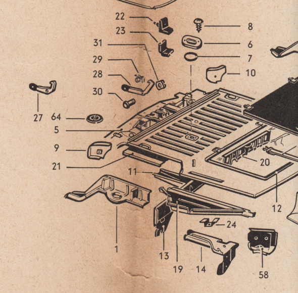

ovaaliheppu Posted November 14 Author Posted November 14 Kolkin vaihtimet vaan tuntu aikasta tehokkailta verrattuna ovaalissa olleisiin 70 luvun korvikkeisiin, joten niidenkin tuottama ilo ois mulle käyttömukavuutta kerrassaan verraten että asentelisin tuohonkin kiinanlämppärin ja poistaen vaihtimet. Mä pidin tota ihan helvetin hiljaisena kun luukut kii ja istu autossa kaasuttelemassa, ja mitä sitä nyt pikkusen ilman jarruja kehtas tallin ympäri ajella. Tossa kun tuntus olevan kaikki orggiskamppeet, eristeet, kumimatot jne paikallaan. Onks tuolla vaihteiston päällä oleva ihme peltitaso muuten kans jonkusortin äänimaailman blokkaaja? En muista 70 lukusissa moista nähneeni, enkä löytänyt tollasta varaosakirjastakaan 🤔 Taitaa ne termarikopat olla tossa takapenkin alla, vaihtimissa ei oo ainakaan mitään ohikiertomahdollisuutta suoraan eikä koneessakaan oo niitä pitkiä putkia jotka menee ohi tonne taakse "simpukoista", tartteepa tutkia paremmin ny viikonloppuna kun ei enää muista Quote
-tipi- Posted November 14 Posted November 14 Tehokkuuden takia niistä joutuukin ohitse kylmää virtauttamaan. Termarikotelot pultataan koriin alapuolelle kolmella M6:lla. Kuvassa no.17. Itse termari taitaa olla sama kuin moottorin termari. Kylmän puolen putket on no.28-32 ja 42-45 Vaihteiston päällä on äänieriste, vai onko se tuplapellitys. Kyl se varaosakirjassa on numerolla 21. Näkyy olevan englanninkielisessä manuaalissa nimellä "no longer available." 😉 Quote
ovaaliheppu Posted November 14 Author Posted November 14 (edited) Eikös osista 34 ja 40 mee lähdöt tonne putkelle joka menee termarille. Mulla on tuo osanumero 41 mallin "simpukka" koneessa, eikä noita 42-45 hilppeitä ollenkaan, ei ees pellityksissä reikiä niille, eikös ne kulje tossa venttiilikopan nurkilla vaakapellin alapuolella ja tulee koneen takapäästä pystypellistä läpi, näin muistelen 70 lukusissa olleen. Ainut töttörö mikä tulee on kurttuputki imuilman esilämmitykselle. Onkohan näissä sit vaan niin että päästää tosta sivussa olevasta kupista lämmintä ulos niinku kokoajan koneen käydessä, kunnes kääntää läpän vivusta täysin auki jolloin se läpän takaoss tukkii ton reiän. Termostaattia ei meinaan ole, ei mitään paikkaakaan sille 🤔 Edited November 15 by ovaaliheppu Quote

Kharon Posted November 16 Posted November 16 On 11/14/2025 at 3:14 PM, ovaaliheppu said: Onkohan näissä sit vaan niin että päästää tosta sivussa olevasta kupista lämmintä ulos niinku kokoajan koneen käydessä, kunnes kääntää läpän vivusta täysin auki jolloin se läpän takaoss tukkii ton reiän Juuri näin. Ajatus on että lämmönvaihtimista menee aina jäähdytysilmaa läpi. Quote
