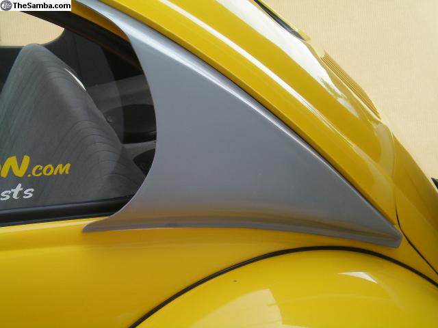

14 hours ago, Kemin Karavaanari said:
Facebookissa Boxerville sivustolla oli tänään tällaisia kuvia
Kiitos. Tuossa on siipi sen verran alempana, että ritilät lasin alla jäävät suurelta osalta siiven yläpuolella.
Mulla ei taas sitten konepelti mahtuisi toimimaan, jos siipi olisi yhtään alempana. Plus on toki rumempikin noin alhaalla.
2 hours ago, mikan said:
Jättäisin spoilerin rei´ittämättä. Sulla kun on C-pilarissa jo reikiä, niin miten olisi niihin scoopit ja ilmaputket moottoritilaan?
Joo scoopit tulee vielä C-pilarin reikien päälle, kunhan vain saan ne soviteltua ja maalattua ja sieltä on iso putki konehuoneeseen.
Nyt olen päättänyt jättää siiven tuollaiseksi, kuin se on. Jos joskus koeajojen jälkeen alkaa tuntumaan, että konehuone ei saa ilmaa, niin mietitään sitten toimenpiteitä.
