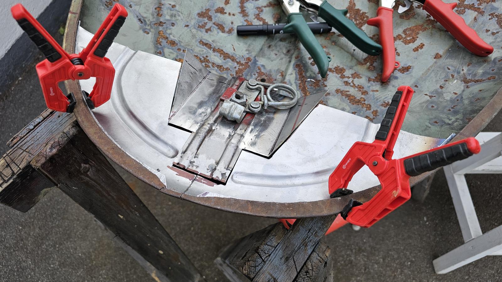

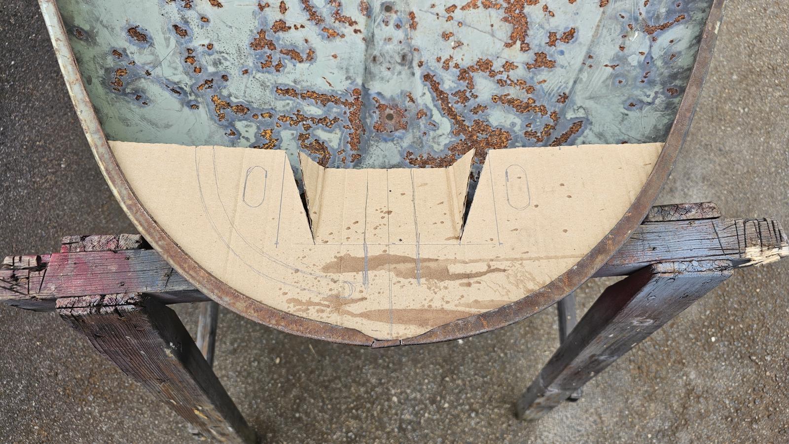

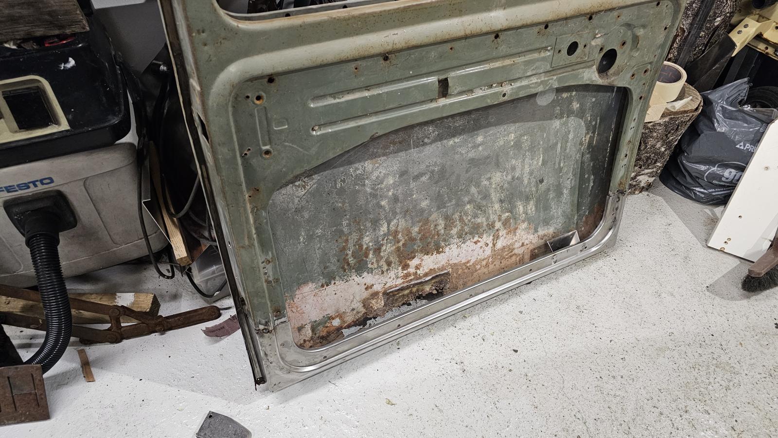

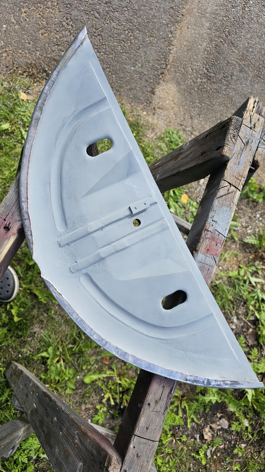

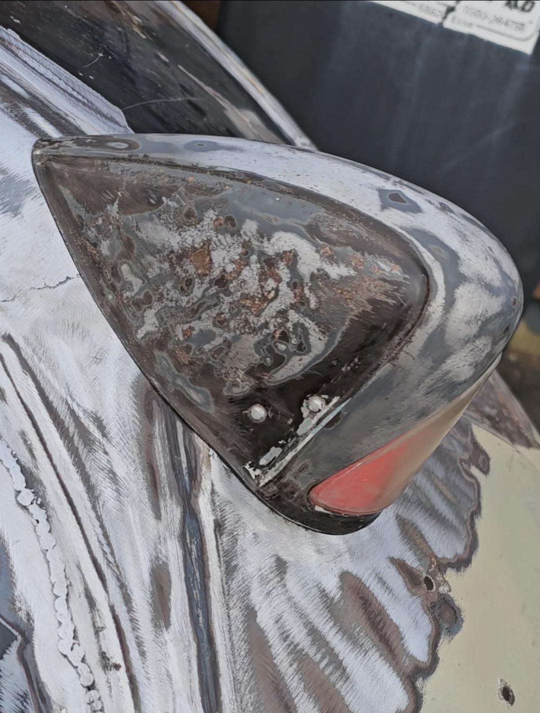

Hebster52 Posted March 5, 2024 Author Posted March 5, 2024 Tylsää ruostekorjaustakin pitää tehdä kun on rakentanut luukun romuosista... 2 Quote

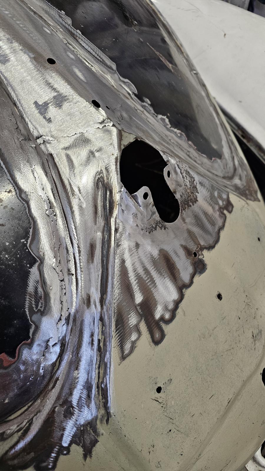

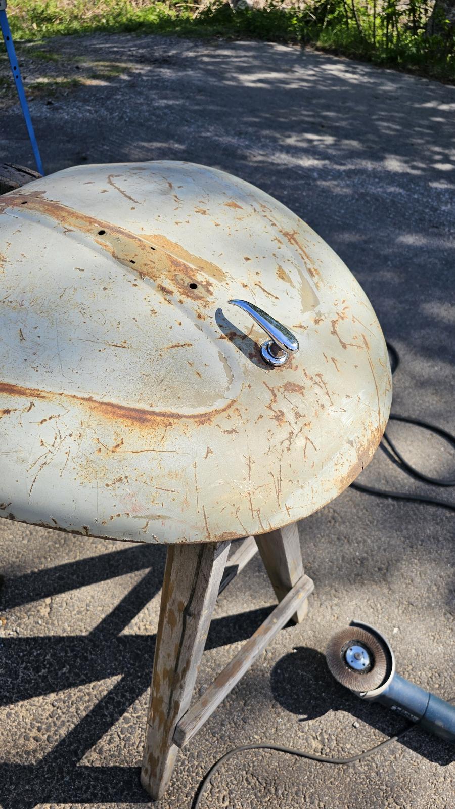

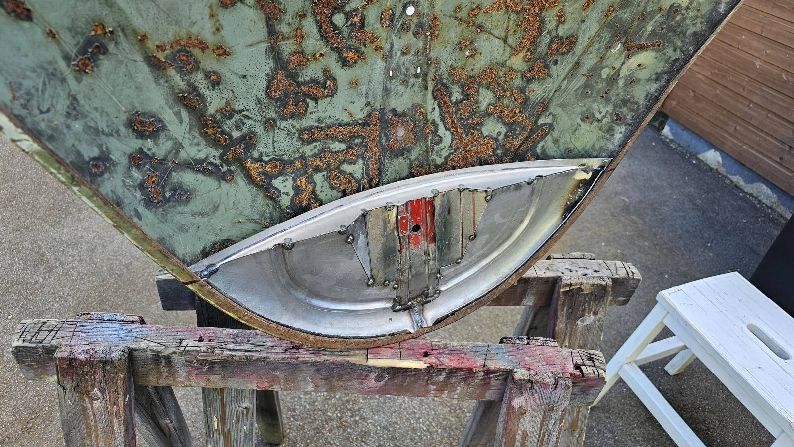

Hebster52 Posted March 9, 2024 Author Posted March 9, 2024 (edited) Nyt nenäkin istuu tiiviisti. Pientä hierontaa niin sekin oli hoidettu. Aloin myös hioa peltipuhtaaksi samalla kun olin pihalla tänään porschen kans taistelemassa oven ja lokarin sovittamisella. Oikein hyvältä alkaa näyttämään nyt kun on enemmän yhtä palaa eikä enää niin palapelin näköinen.. Edited March 9, 2024 by Hebster52 7 Quote

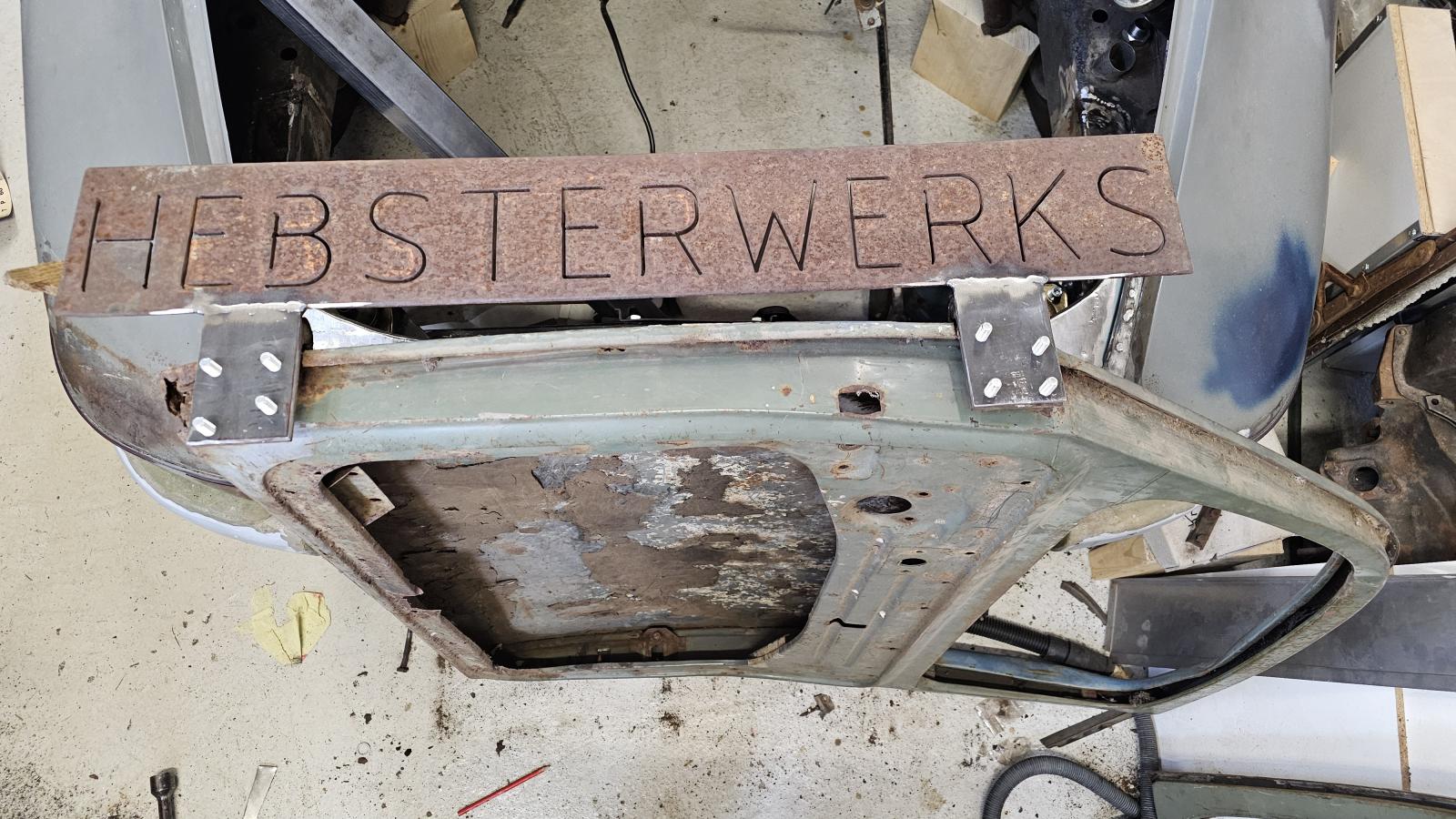

Hebster52 Posted March 20, 2024 Author Posted March 20, 2024 Rättikaton kiinnityskohtien rakentaminen jatkuu. Piti hakea jigi ja ottaa uusia mittoja korista. Nyt pitäs oikeat säädöt löytyä.. Ohjurikumien upotuksetkin tuli nyt muovailtu. Eilen kävin sit hakemassa splitin ovet ja korjauspalat niihin. 7 Quote

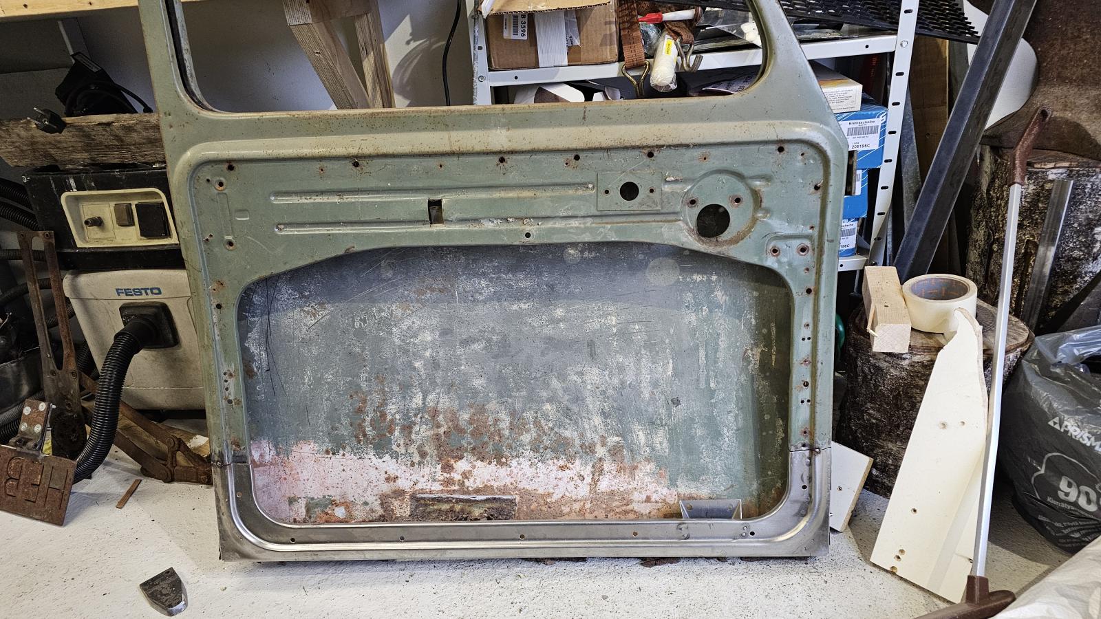

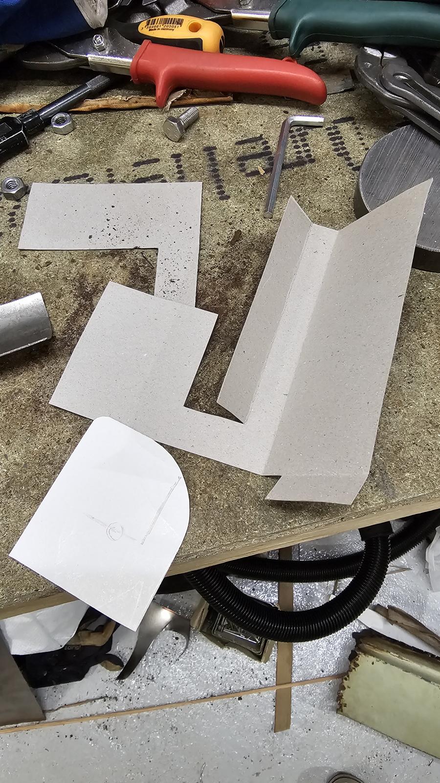

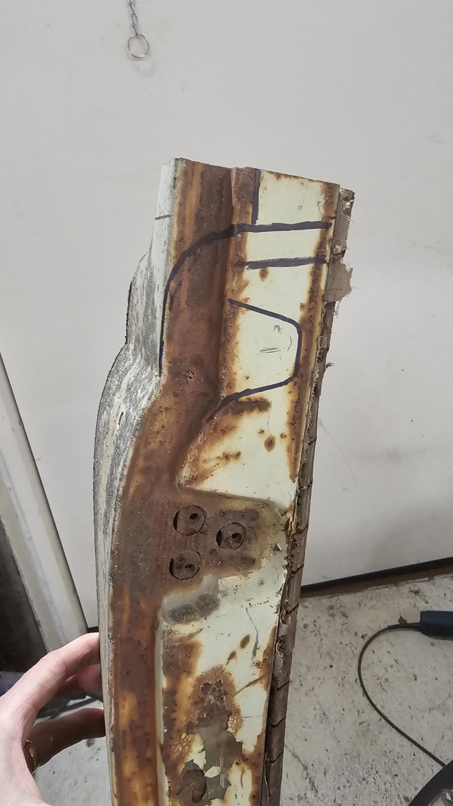

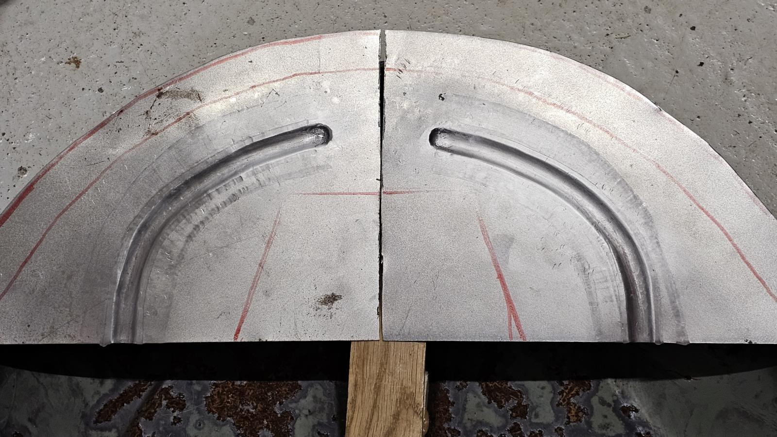

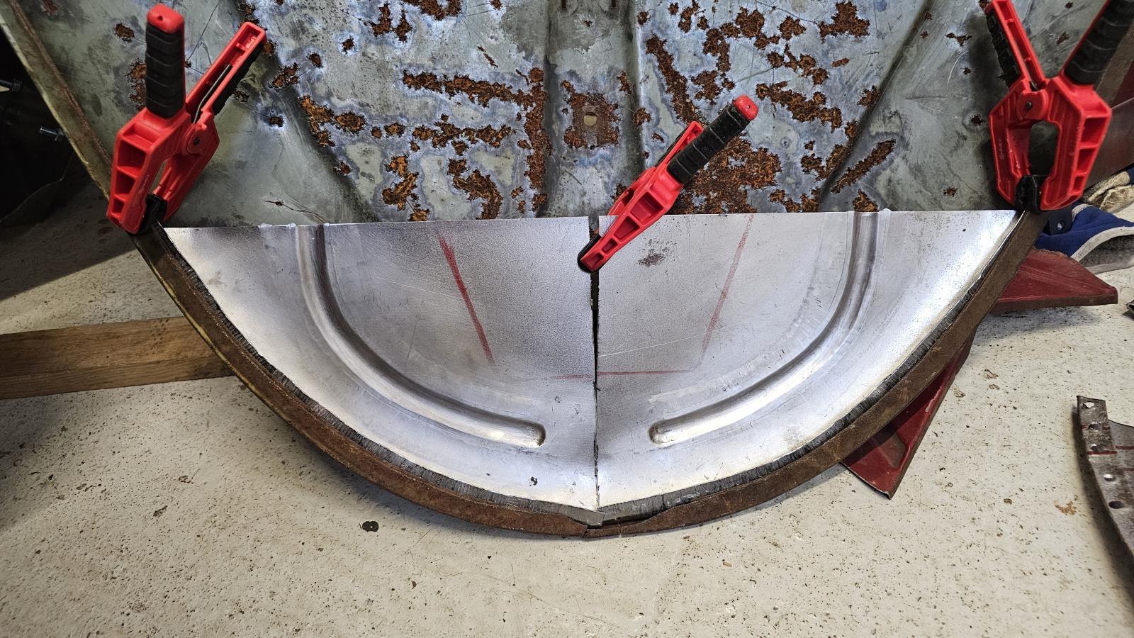

Hebster52 Posted March 21, 2024 Author Posted March 21, 2024 Ovien sisäosien suunnittelua ennen leikkaamista... 4 Quote

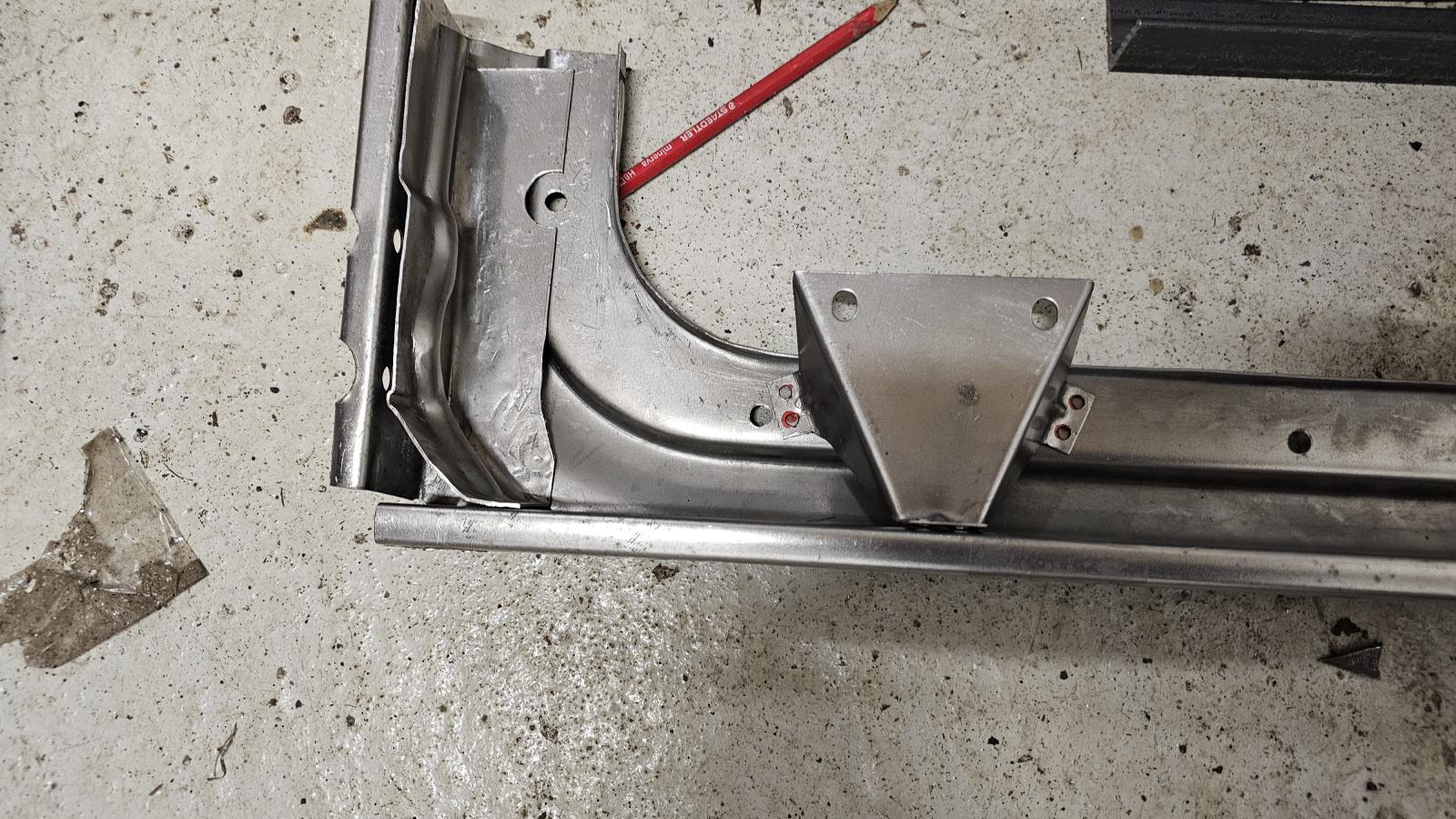

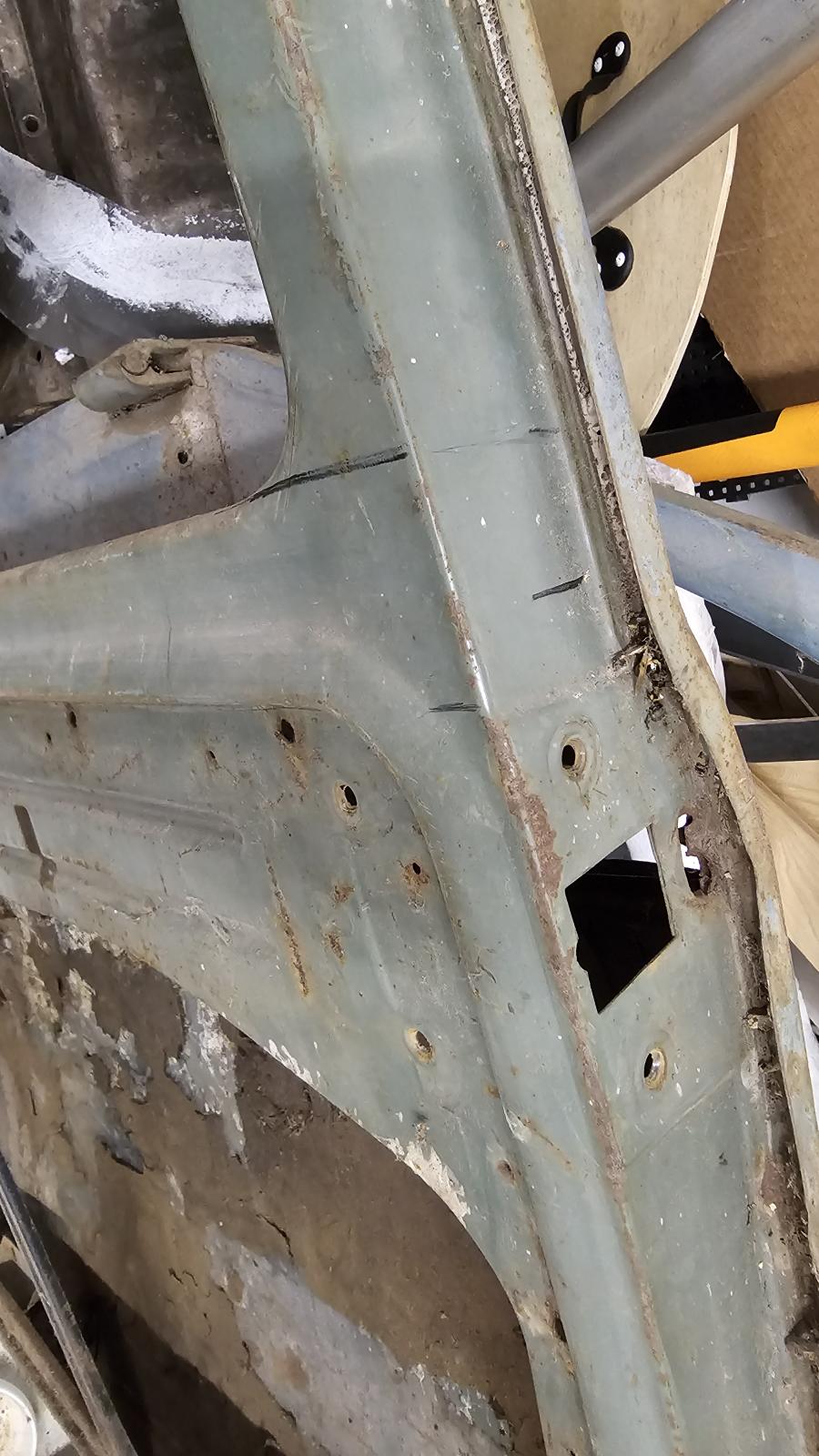

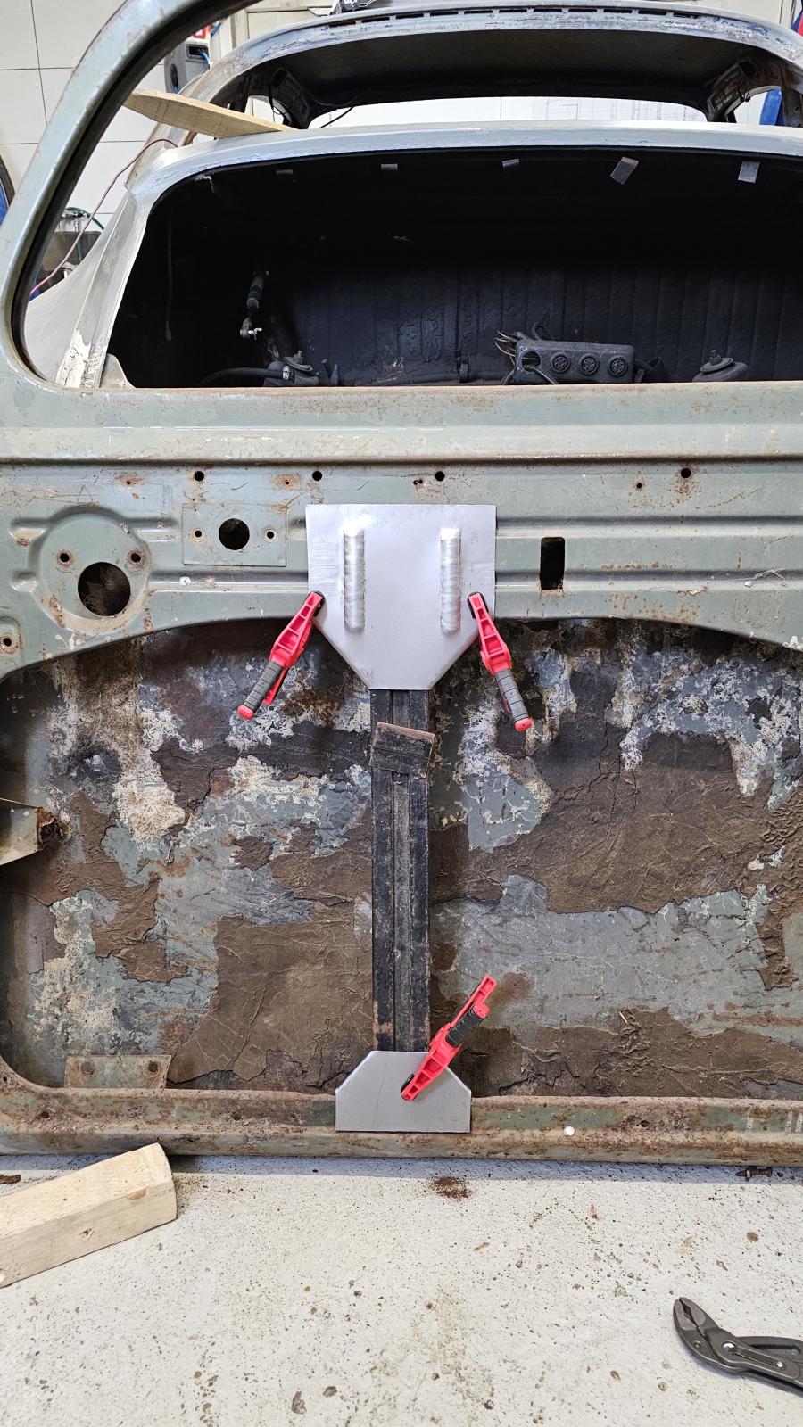

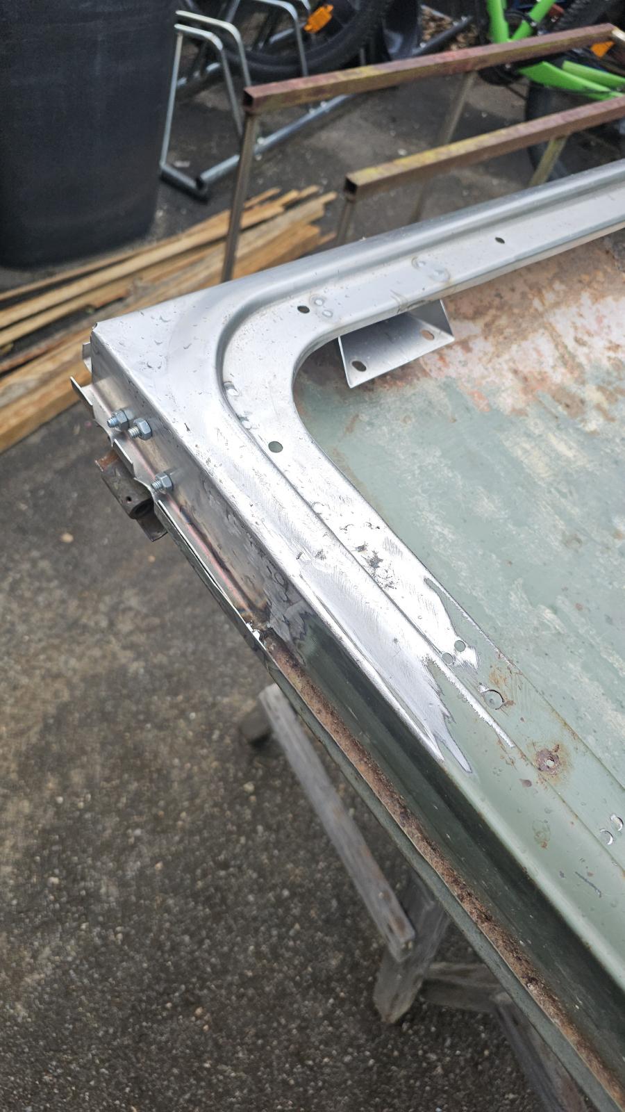

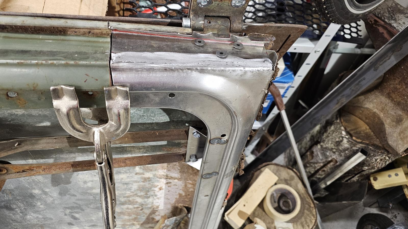

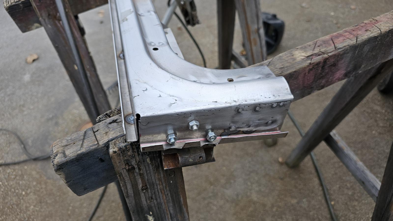

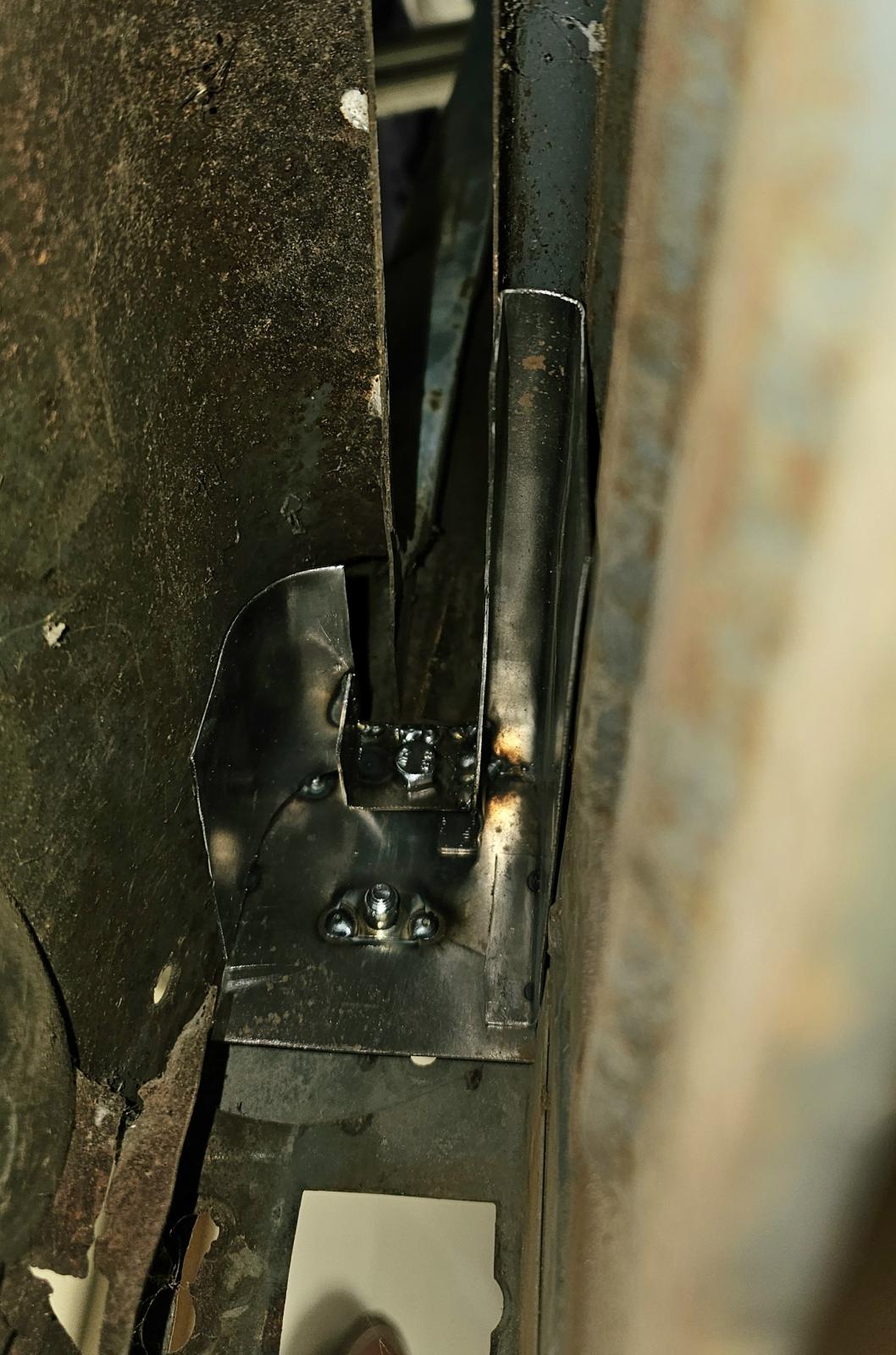

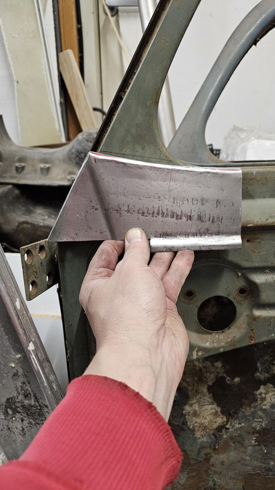

Hebster52 Posted March 22, 2024 Author Posted March 22, 2024 Oven yläkulman vahvike aloitettu. Vahingossa vasemmalle ovelle vaikka olinkin aloittanut purkamaan oikeaa ovea... :D 2 1 Quote

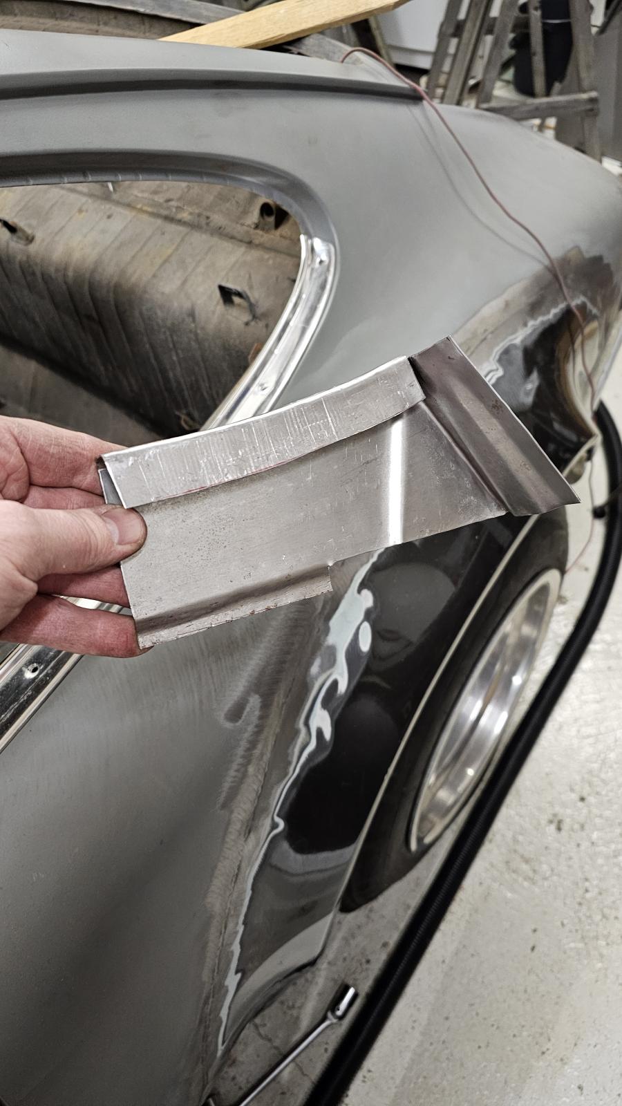

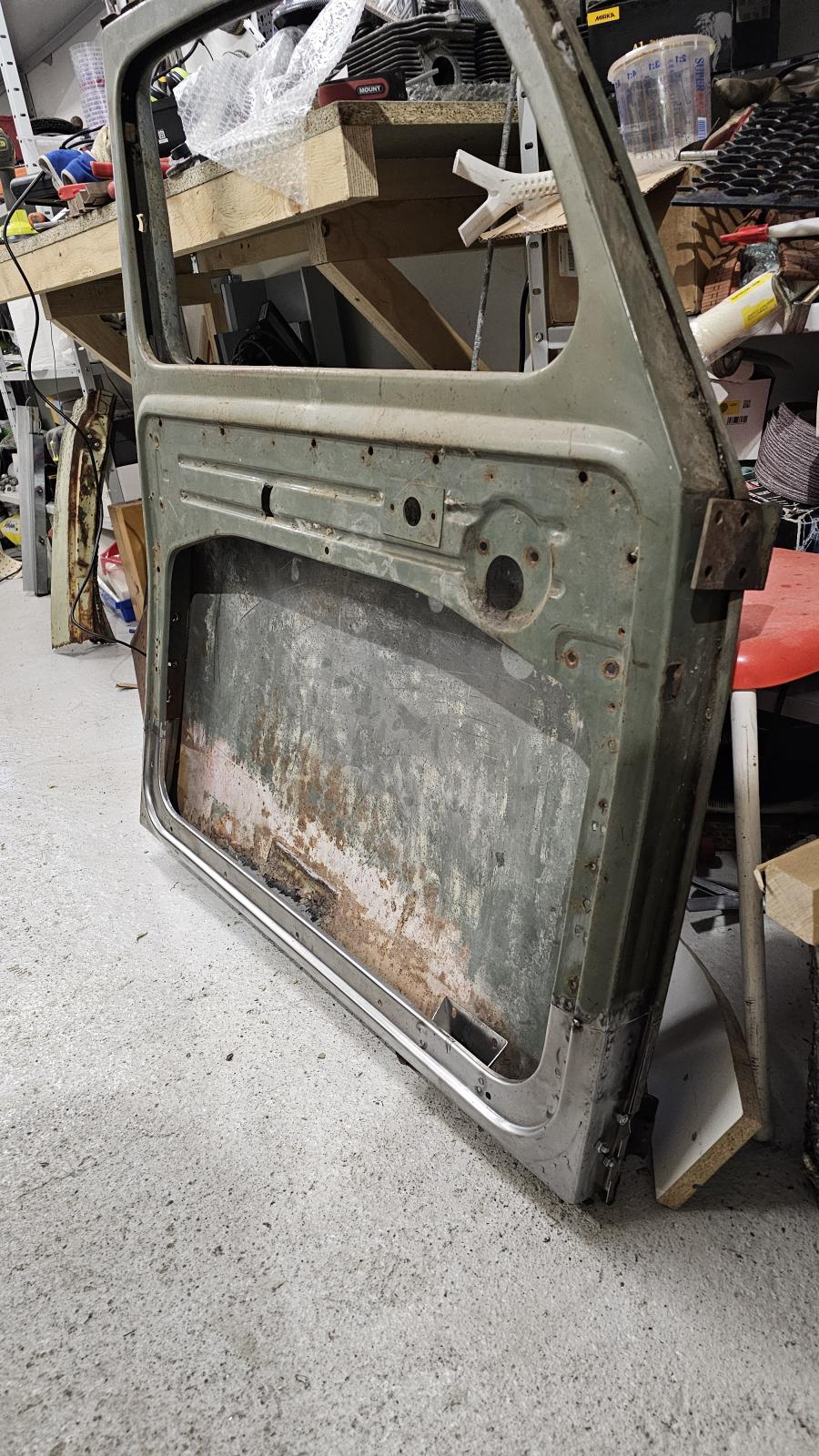

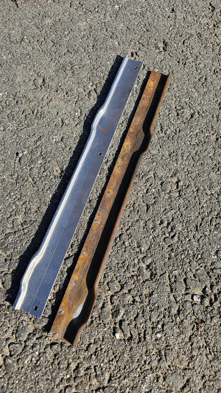

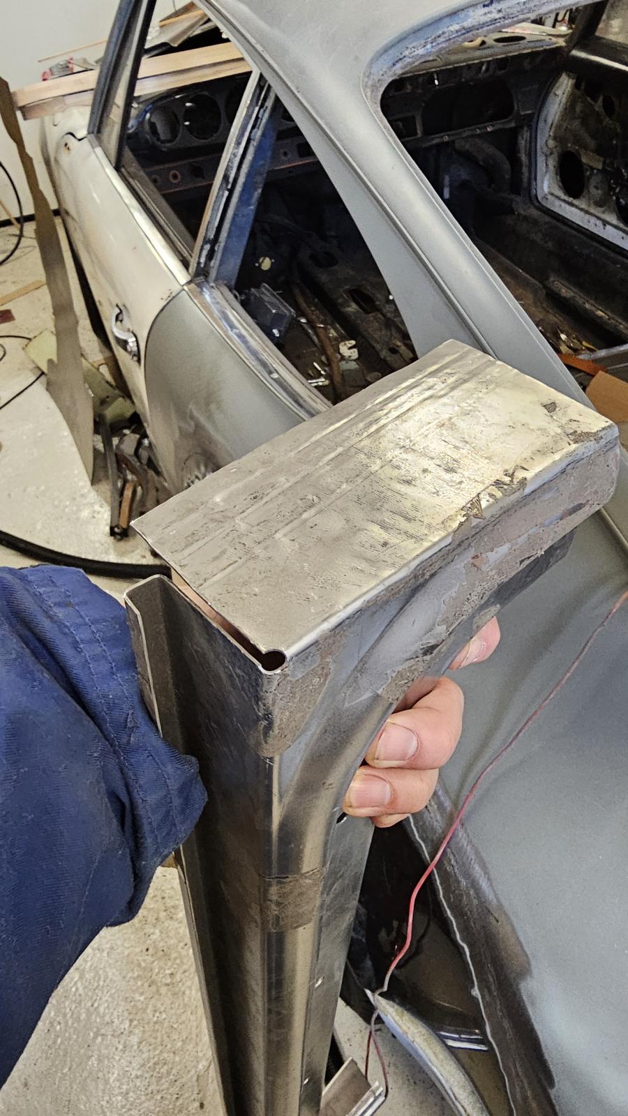

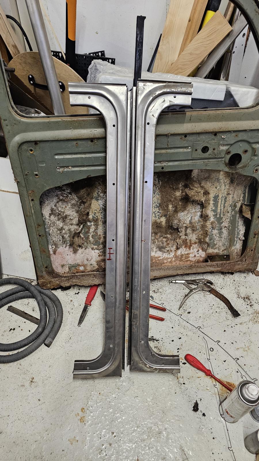

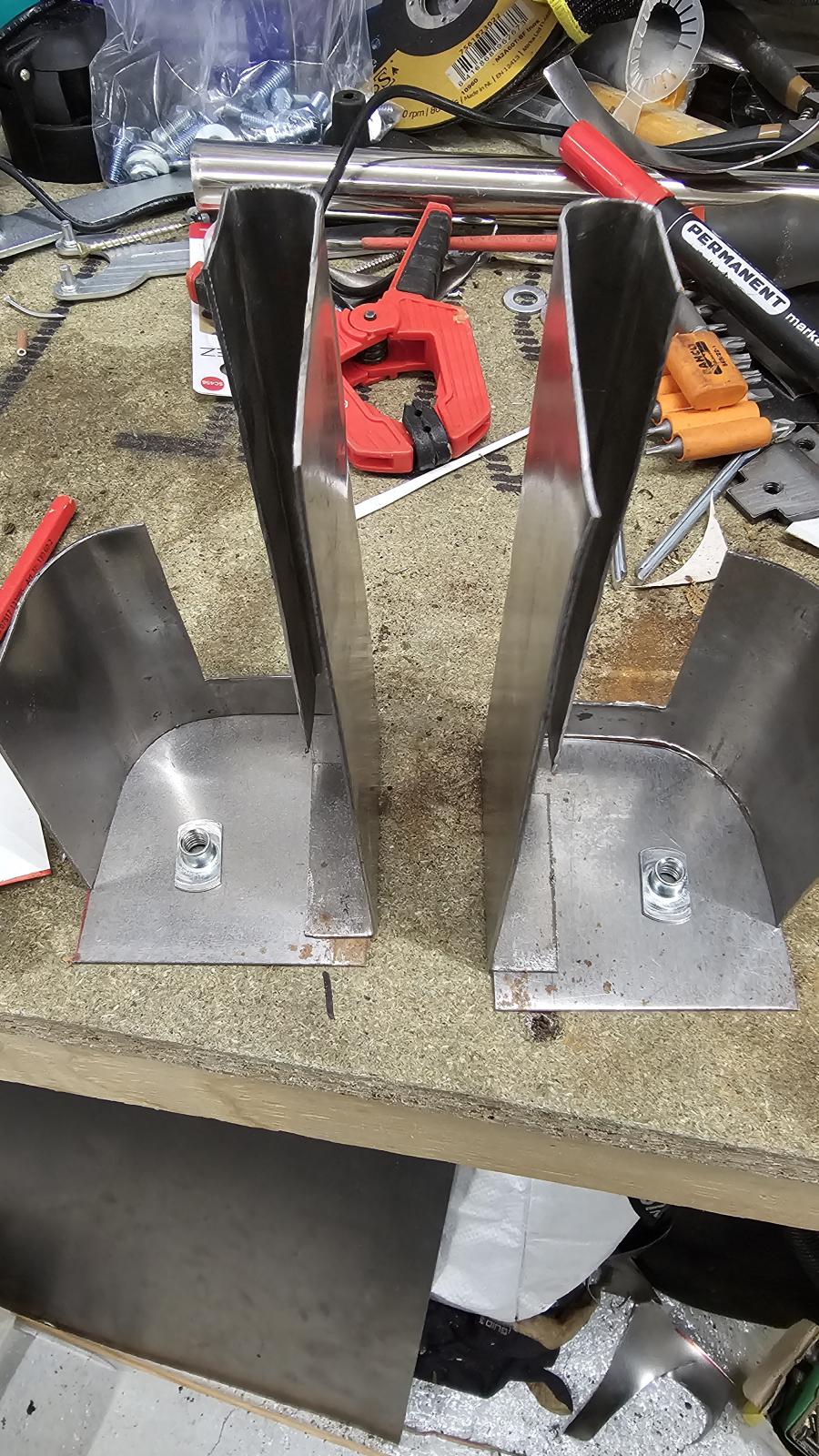

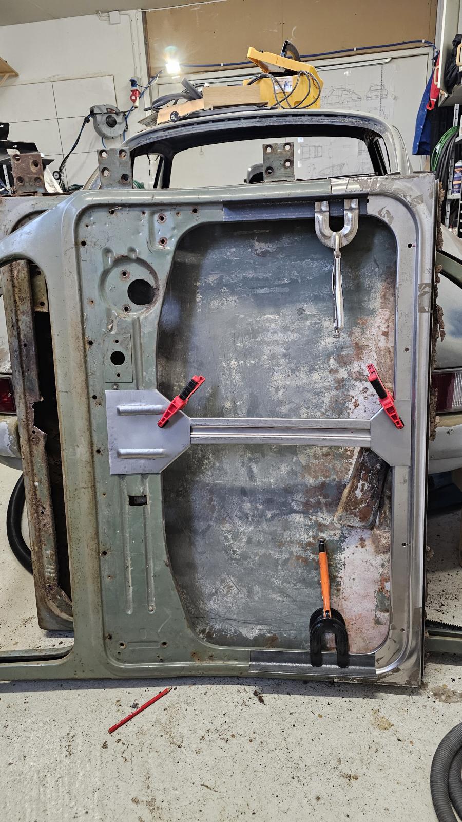

Hebster52 Posted March 23, 2024 Author Posted March 23, 2024 No. Nyt ovat molemmat vahvikkeet ovien ylä takakulmiin viimeistelyä vaille valmiit. Näyttäis sopivan suht hyvinkin sinne oven sisään... 3 Quote

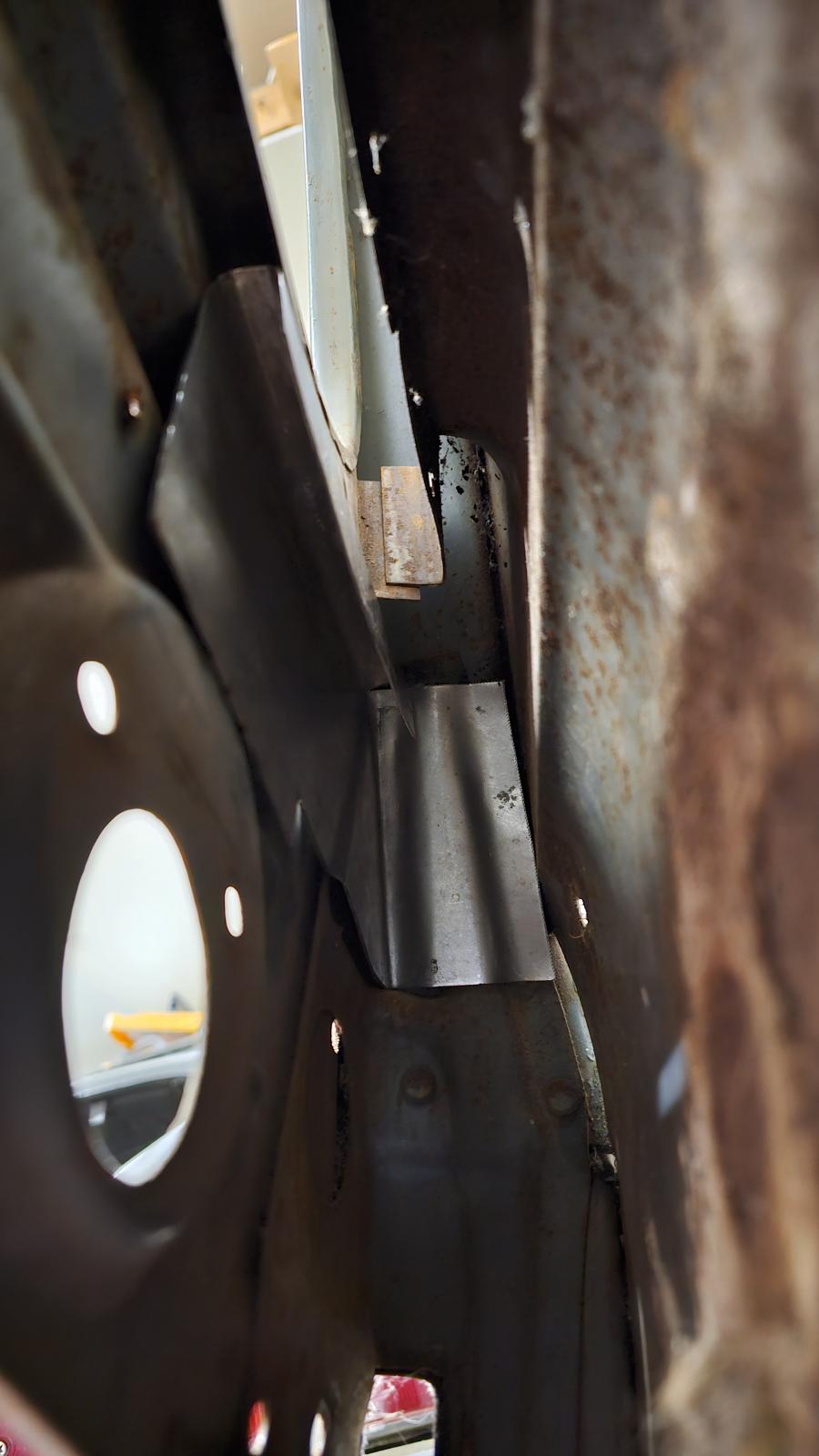

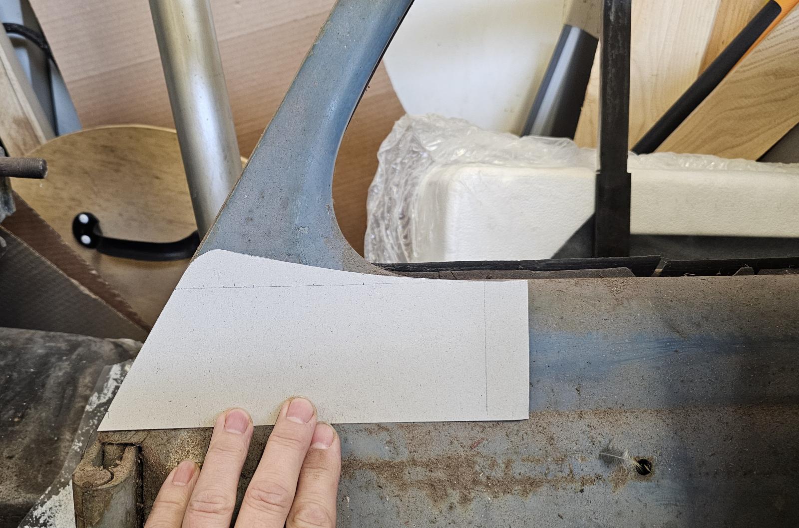

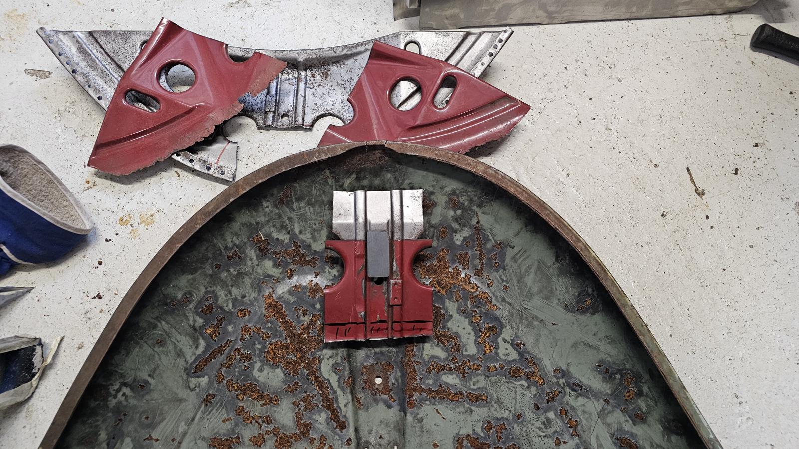

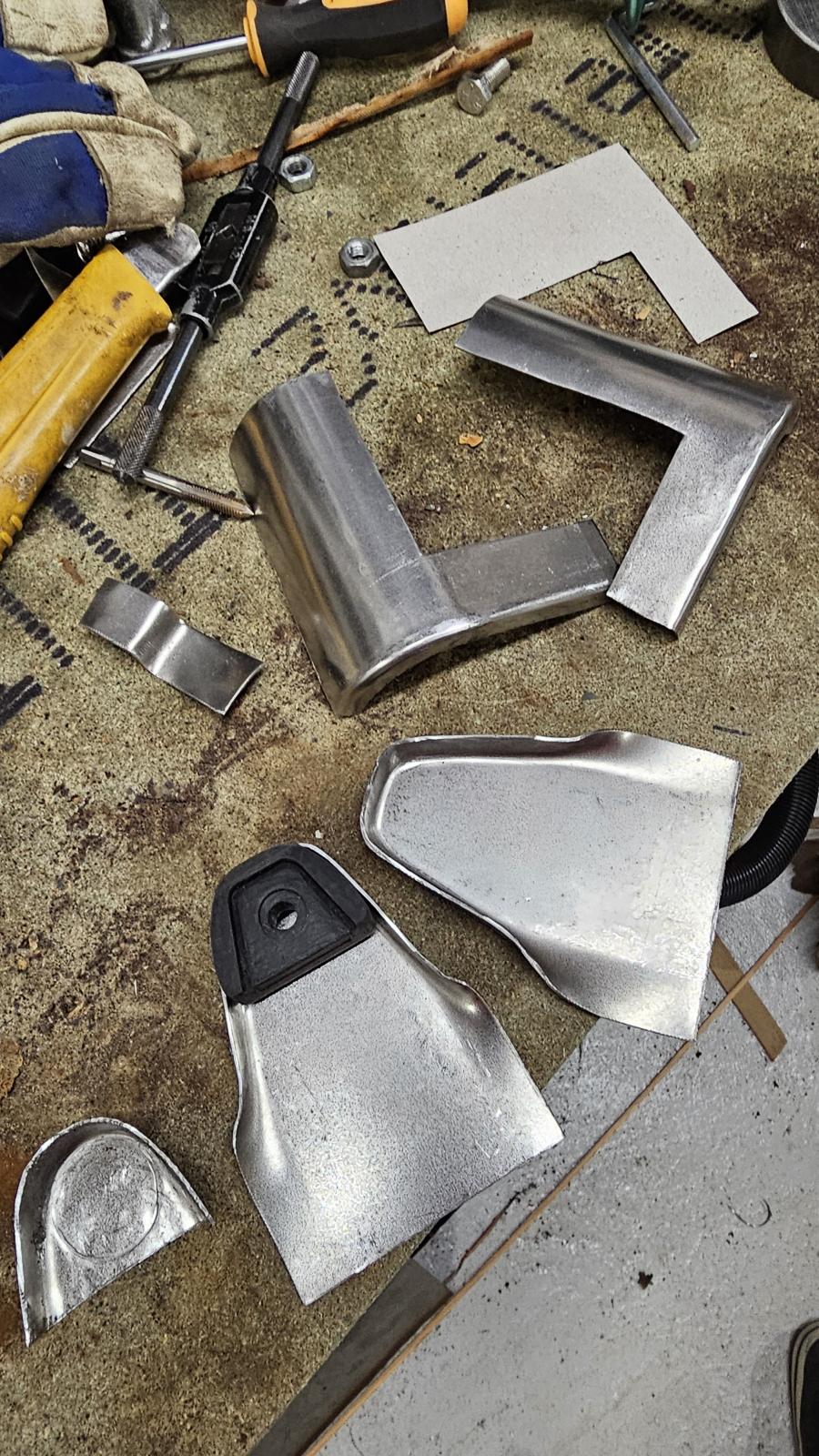

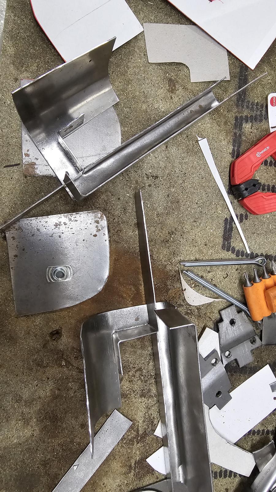

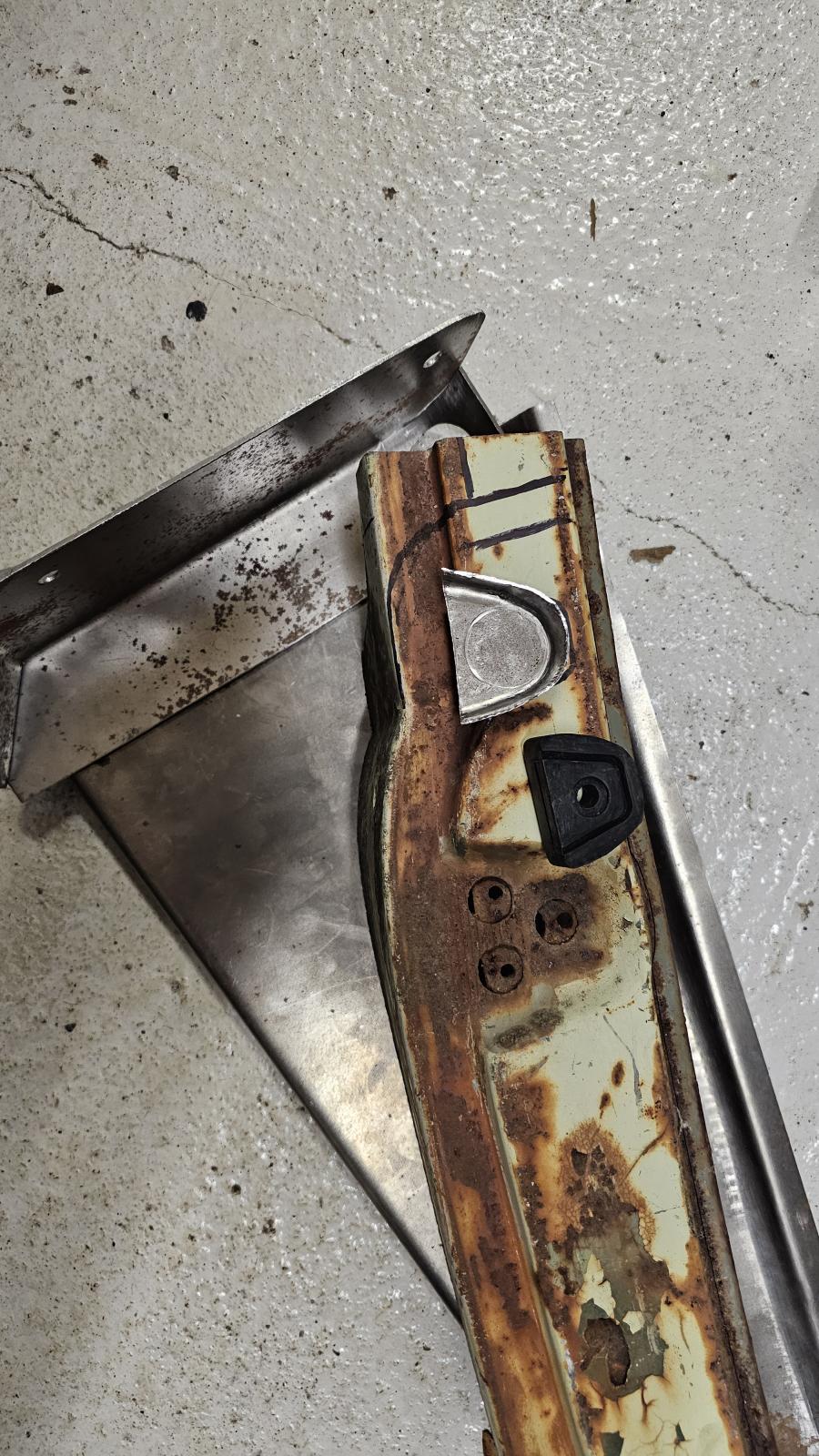

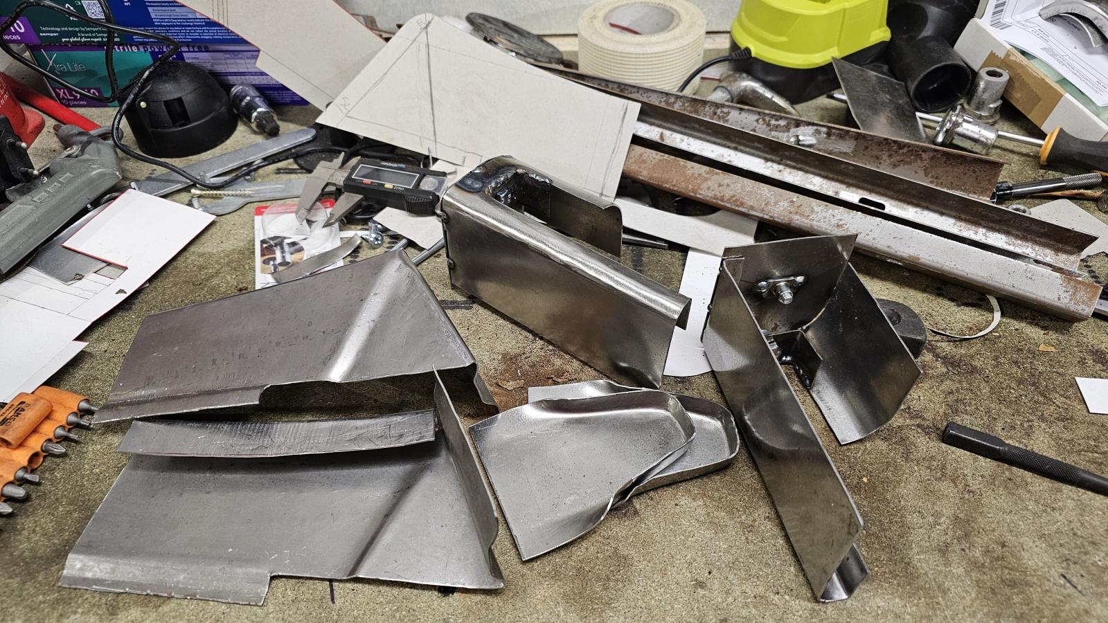

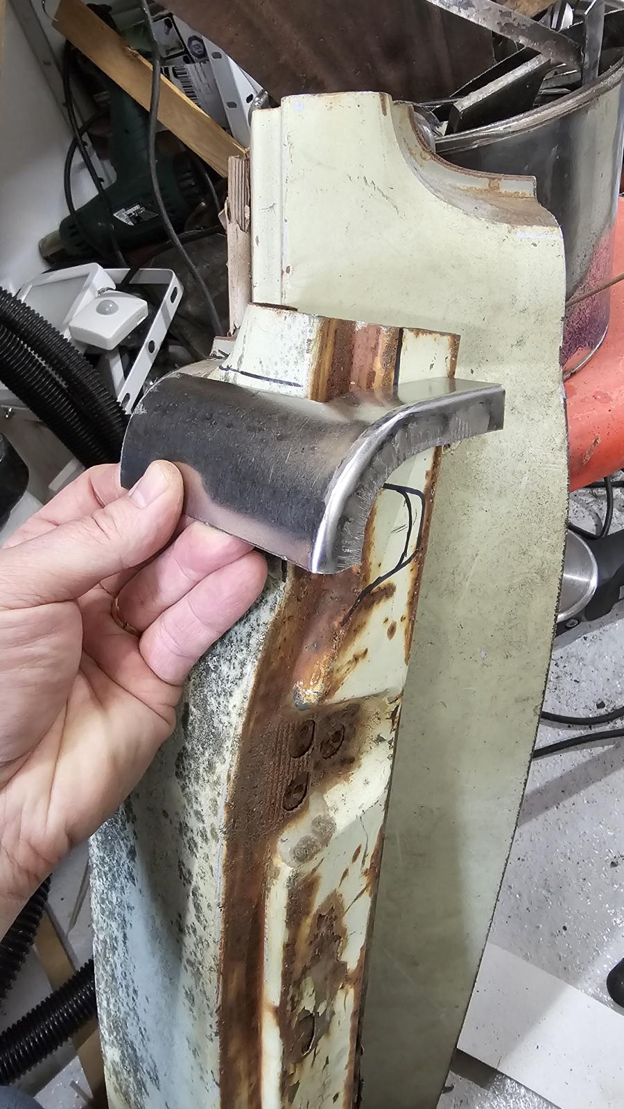

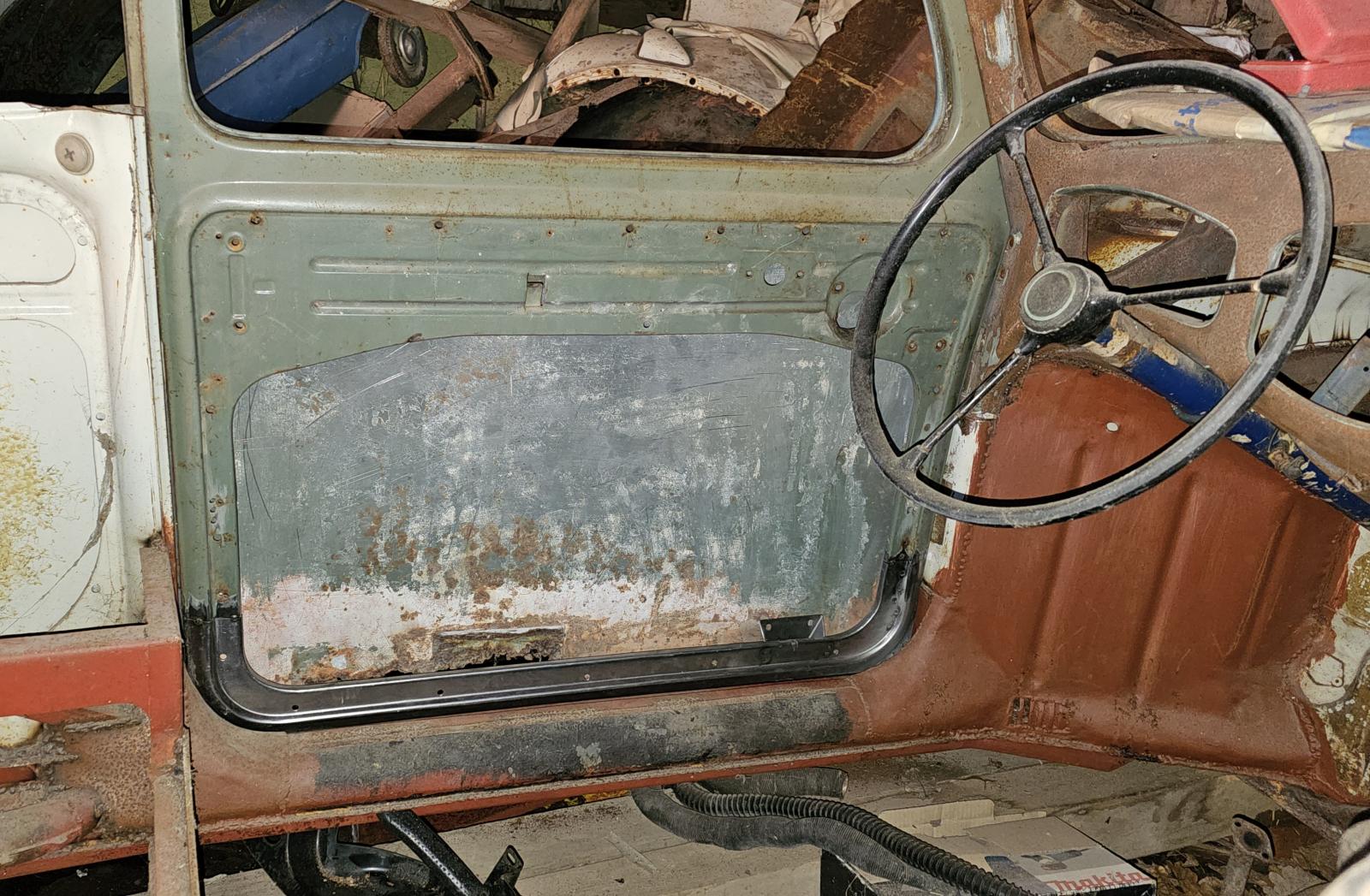

Hebster52 Posted March 24, 2024 Author Posted March 24, 2024 Tänään piirsin etureunan muotoa saamani mittojen mukaan. Jonka jälkeen sit piirsin mallin sisävahvikkeille noihin kohtiin. Piti valmistaa myös työkalu jonka avulla sain vahvikkeet valmistettua yhdestä palasta. 3 Quote
Hebster52 Posted March 28, 2024 Author Posted March 28, 2024 Ovien muutokseen tarvii aikalailla Hebmuller only palikkaa... No, kohta alkaa kaikki tarvittavat olla tehtynä.. Sit saan aluksi korjata ovien ruostevauriot ym. ennenkuin alan tekemään lopullisen konversion.. 2 Quote

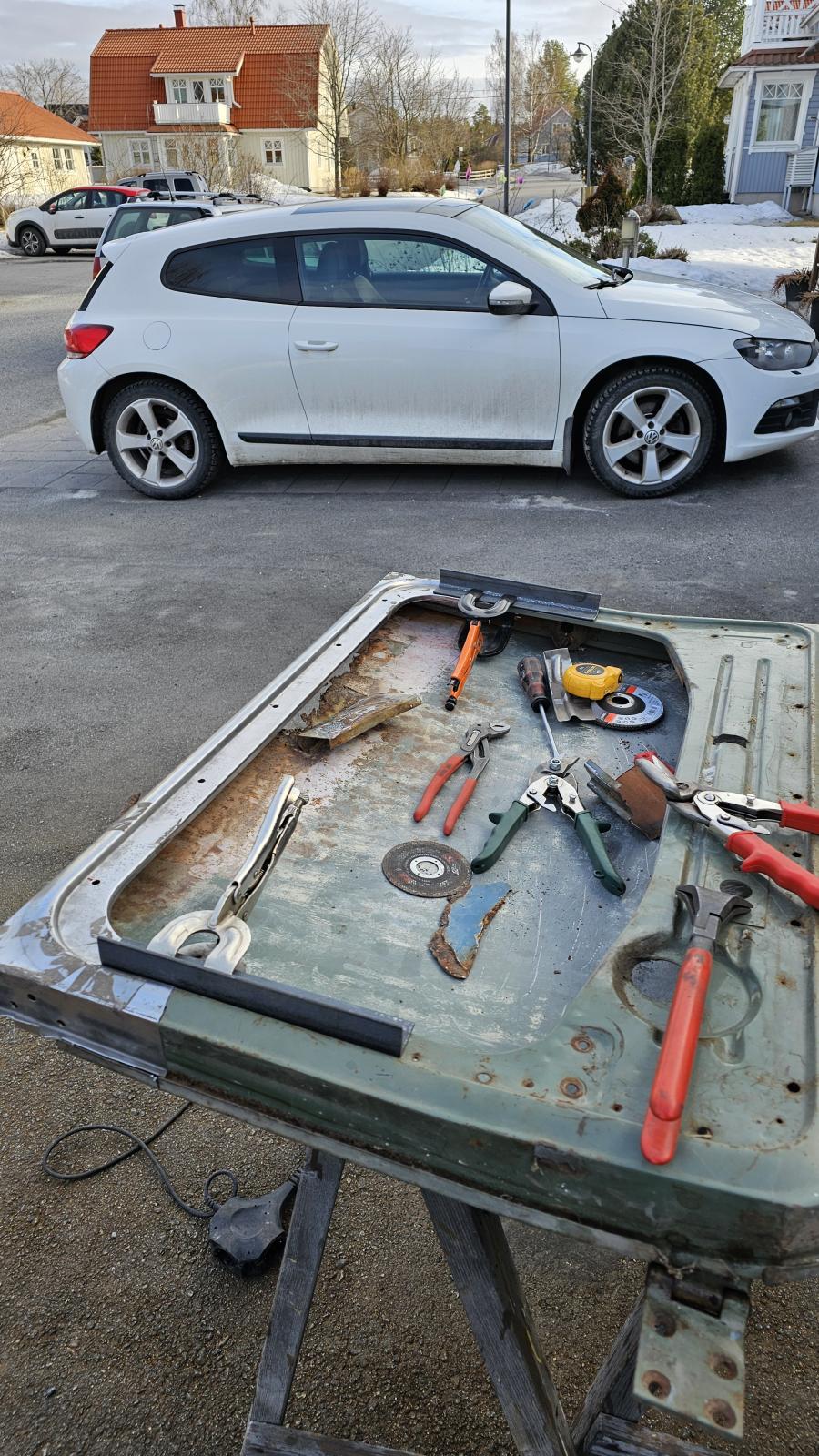

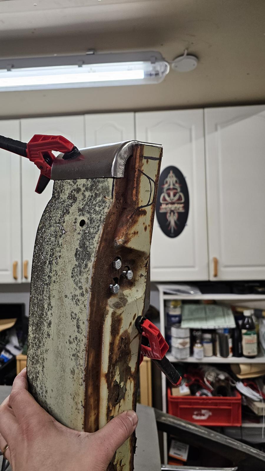

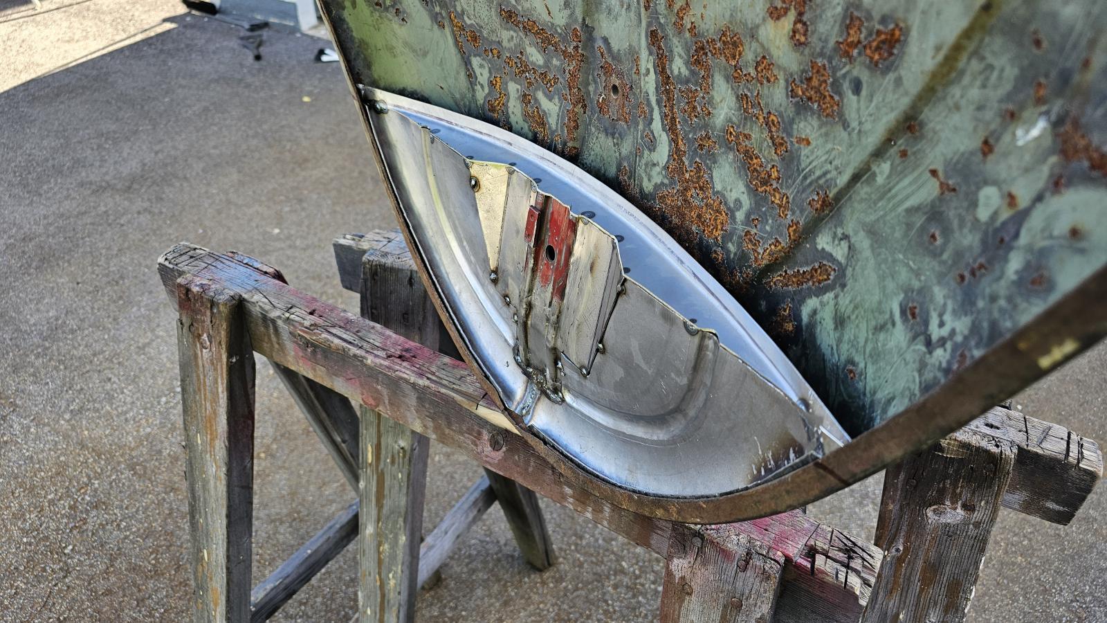

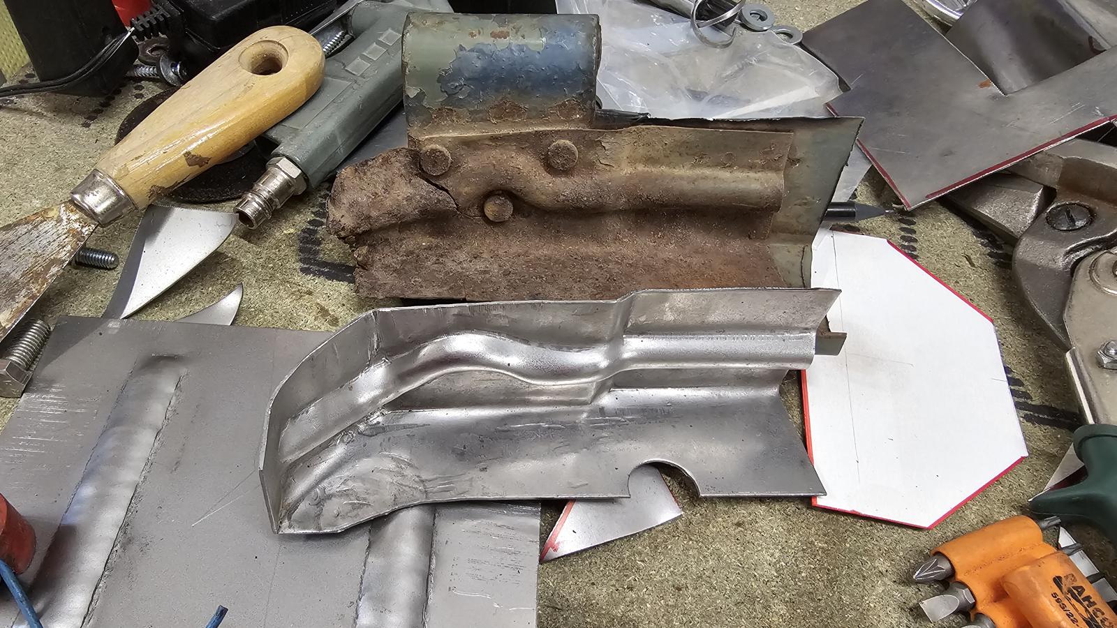

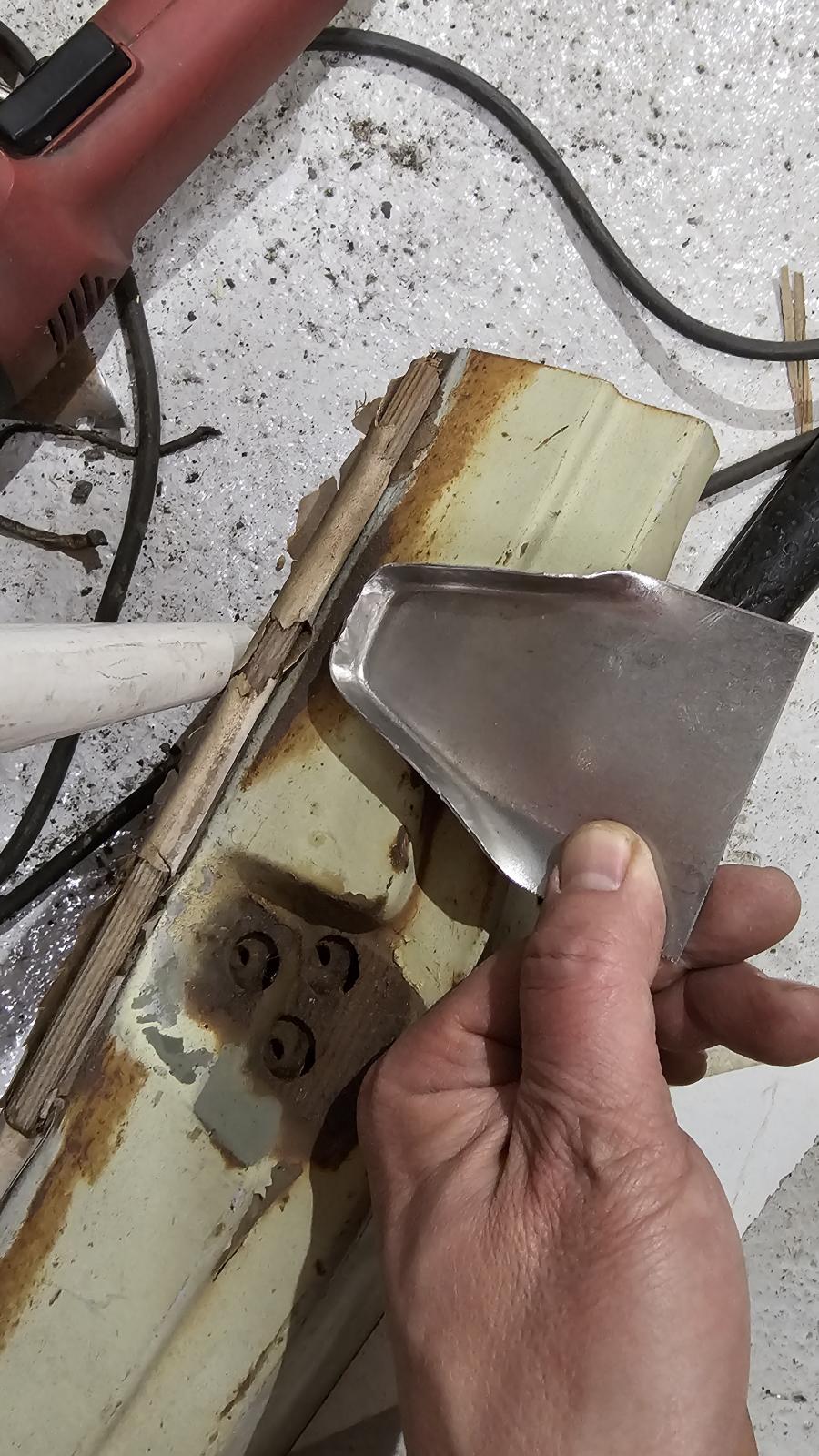

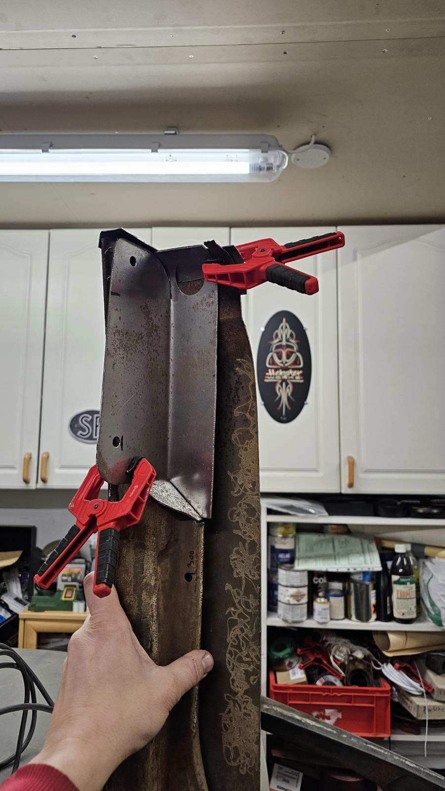

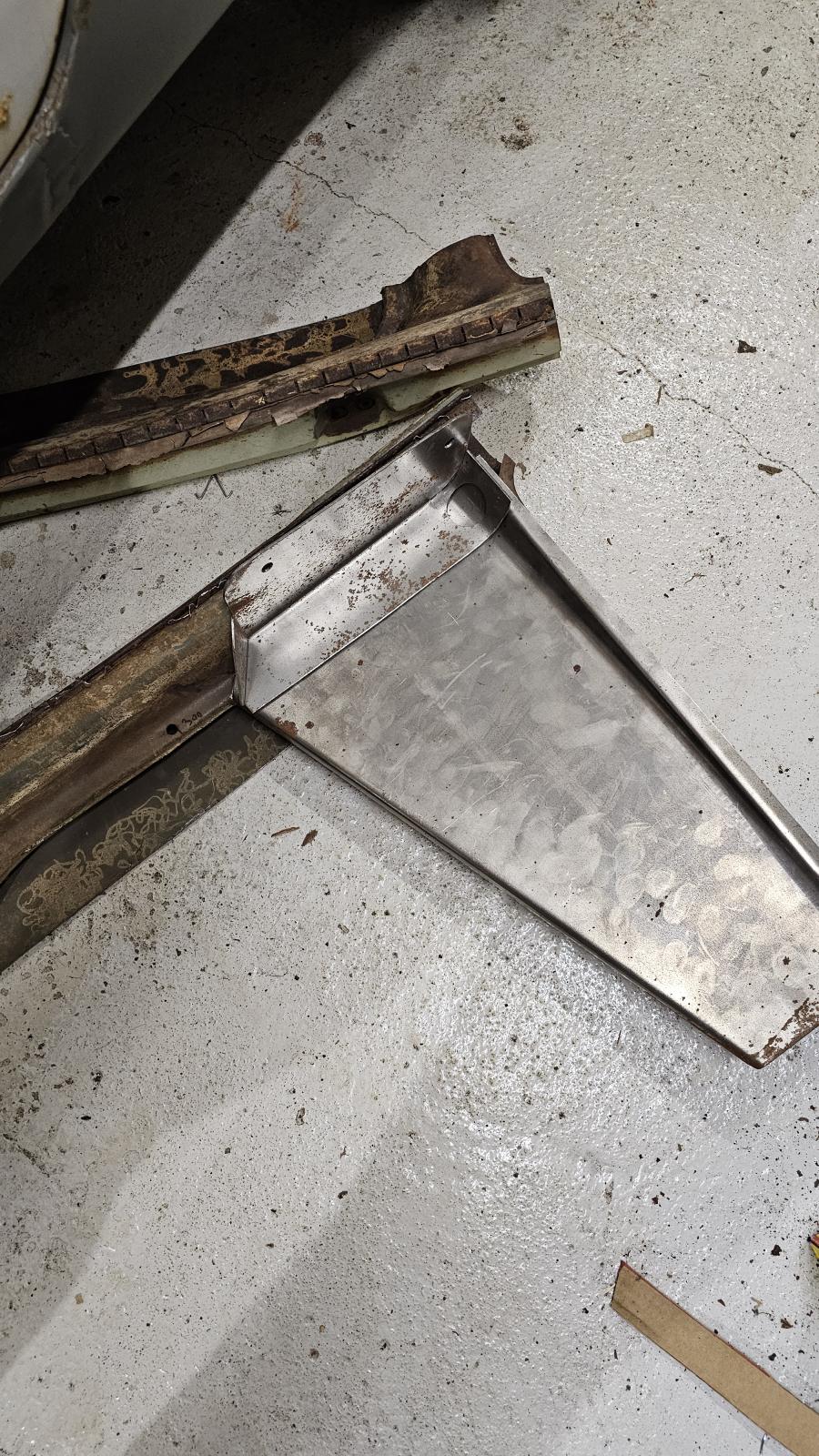

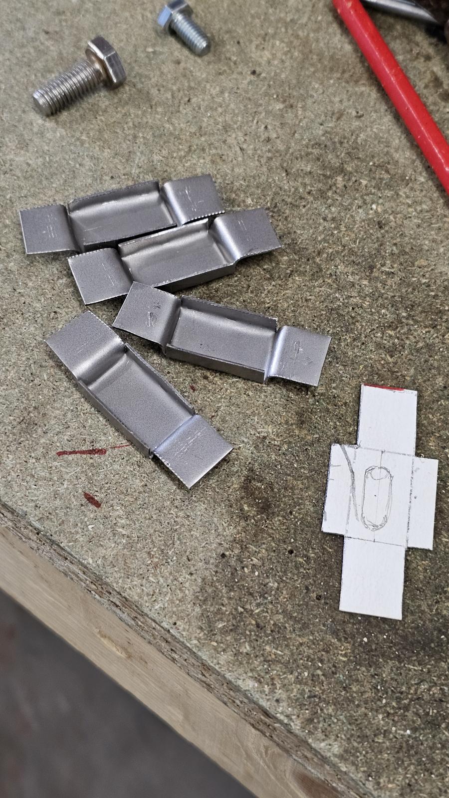

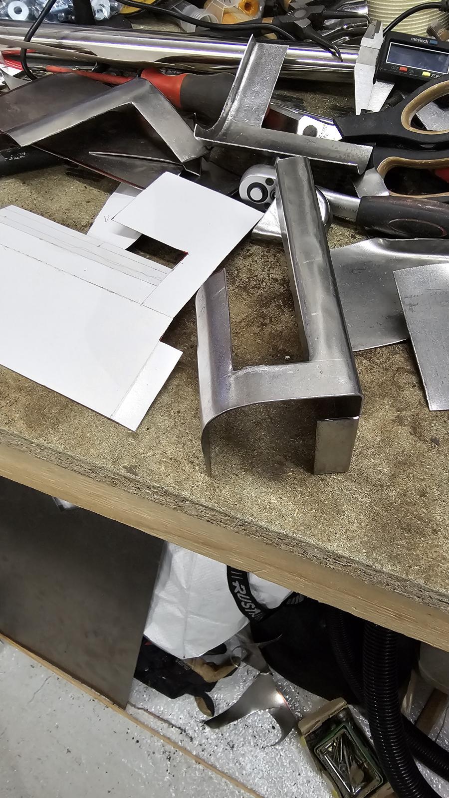

Hebster52 Posted March 29, 2024 Author Posted March 29, 2024 Pitkäperjantai oli pitkä ja tylsä ja ajattelin että toi splitin oven sisätukihan on peltiä siinä missä muutkin peltiosat. Ja minullahan on yksi malliksi.. Kun kotona ei ole kanttikonetta niin tehdään perinteisesti käsipelillä peltisaksilla ruuvipenkillä, vasaralla ja pellinkutistajalla... Saa kelvata kun jää kumminkin piiloon ovipahvin alle lopussa. 2 Quote

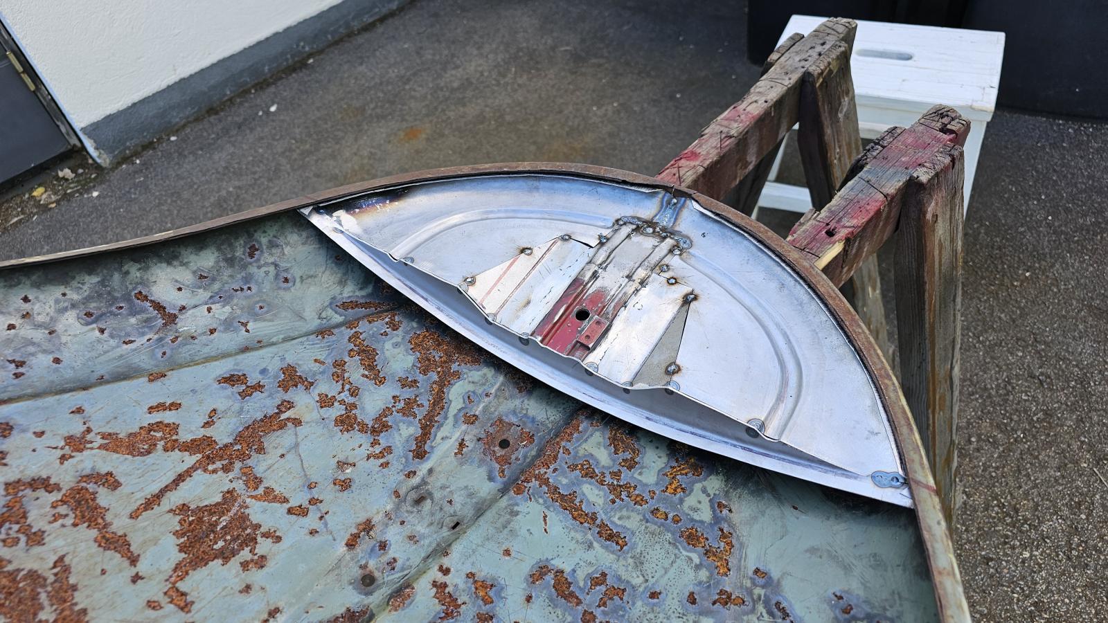

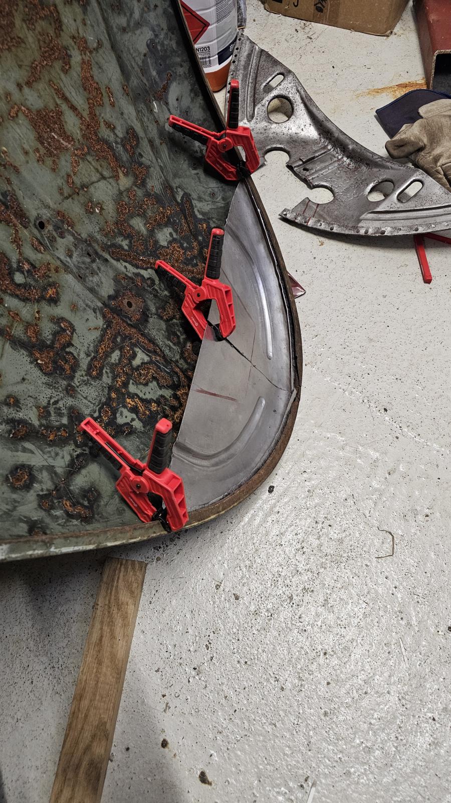

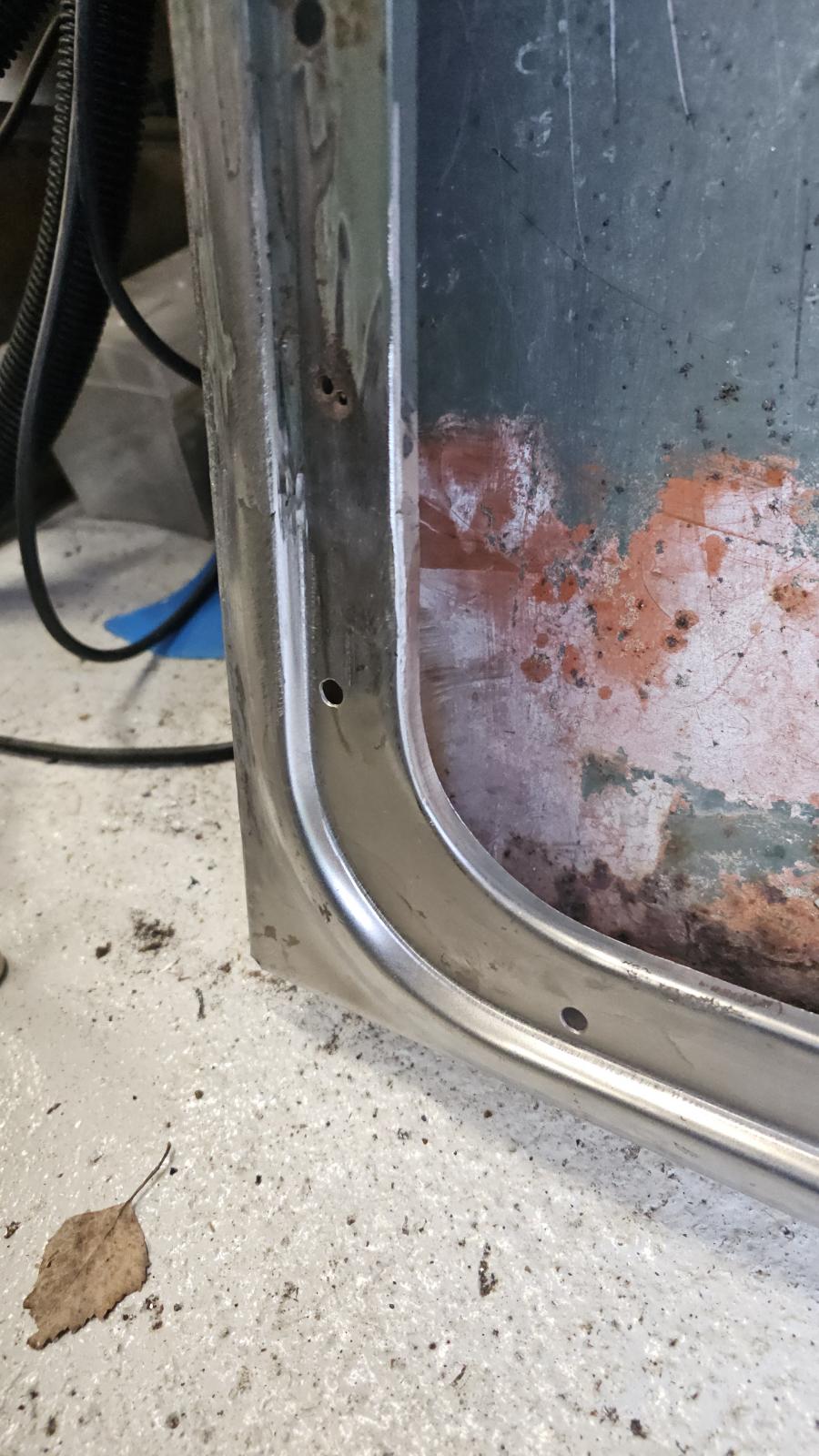

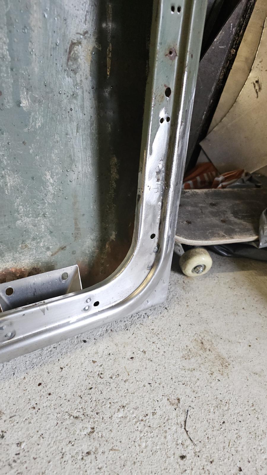

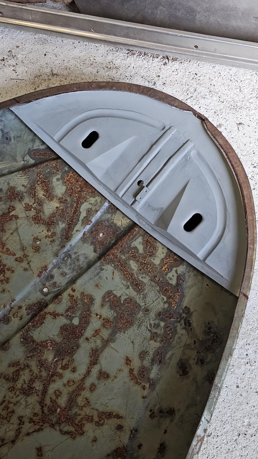

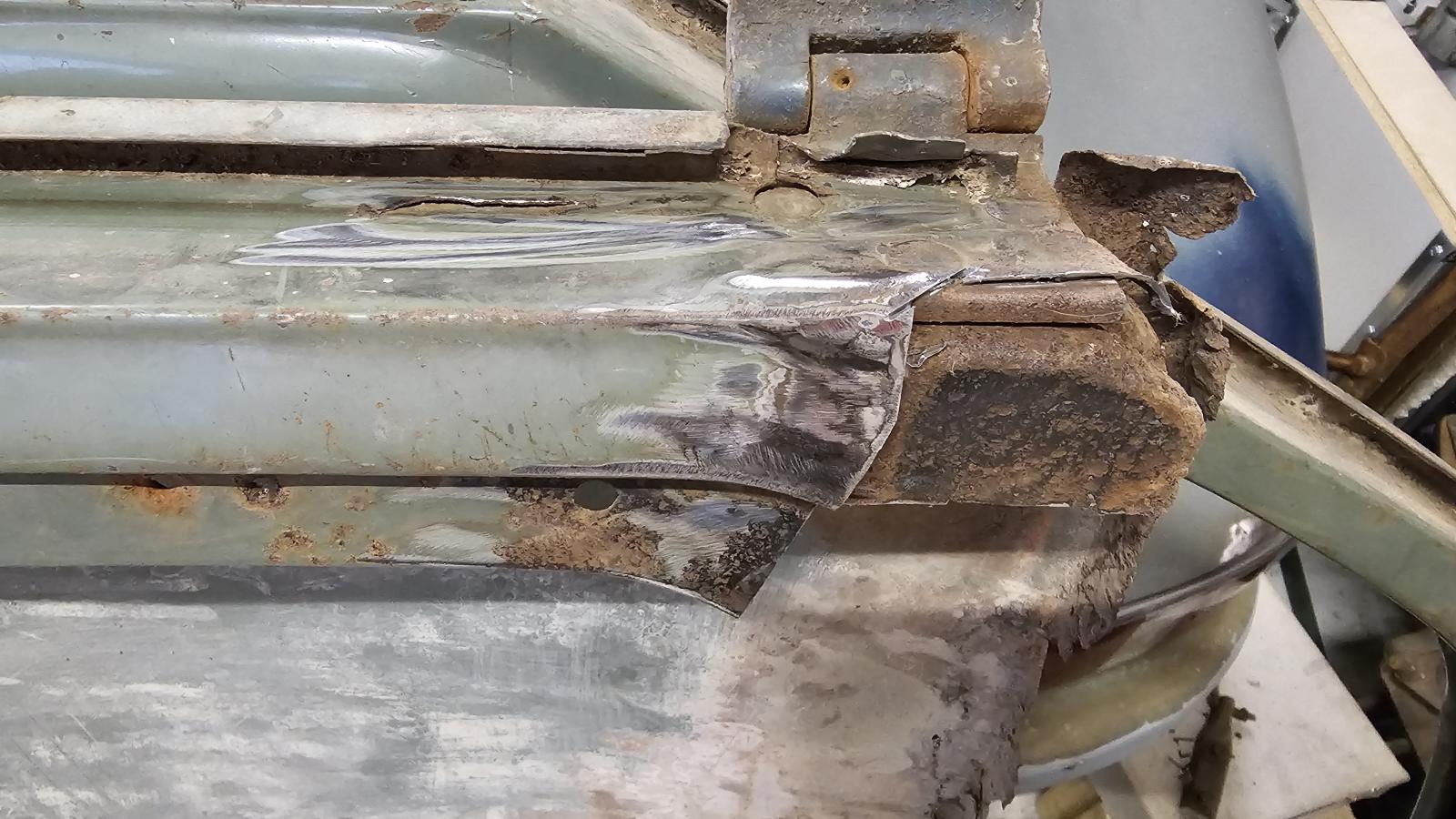

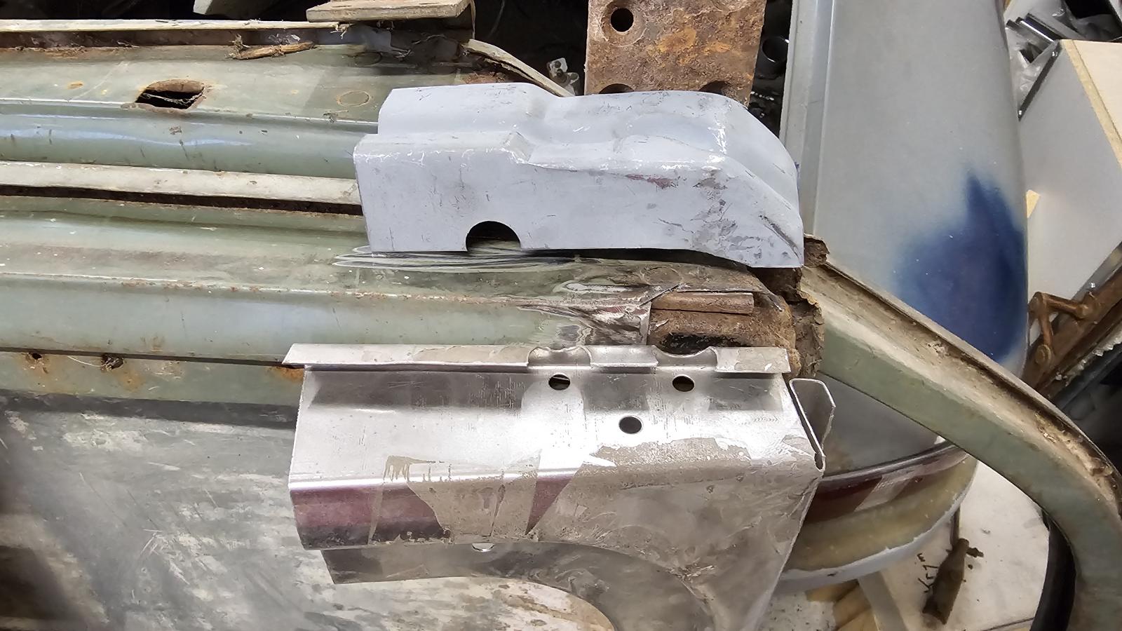

Hebster52 Posted April 2, 2024 Author Posted April 2, 2024 (edited) Eikun laikka soimaan.. Korjauspellit ostettu muistaakseni 2011... Vaativat pientä säätöä mutta eka nyt jo sovitettuna.. Enää tämä sarana jumppa joka vähän jännittää... Edited April 3, 2024 by Hebster52 5 Quote

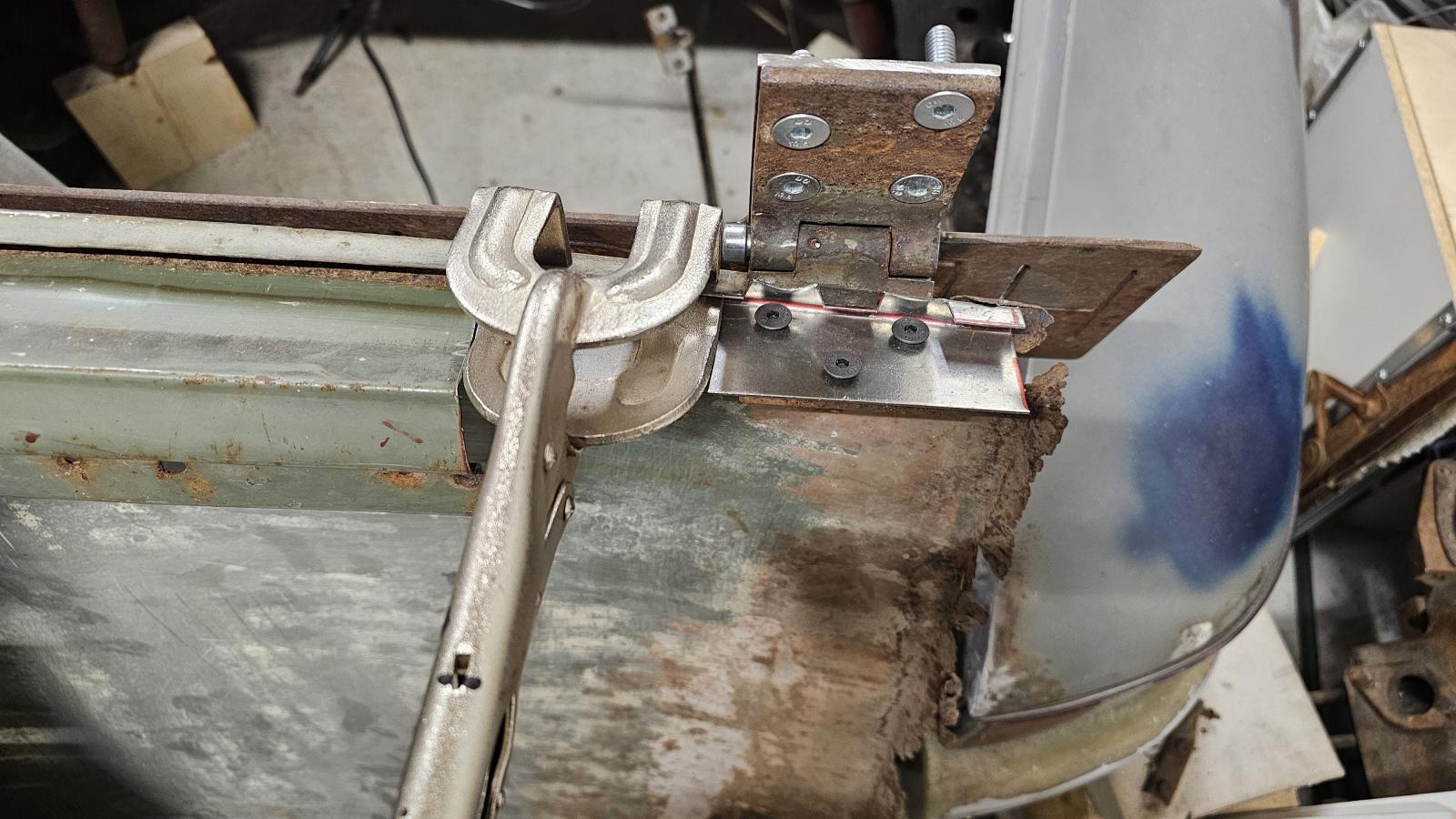

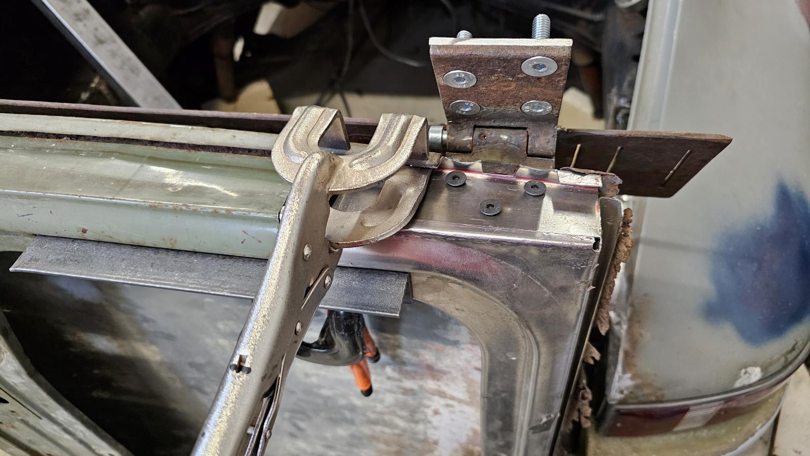

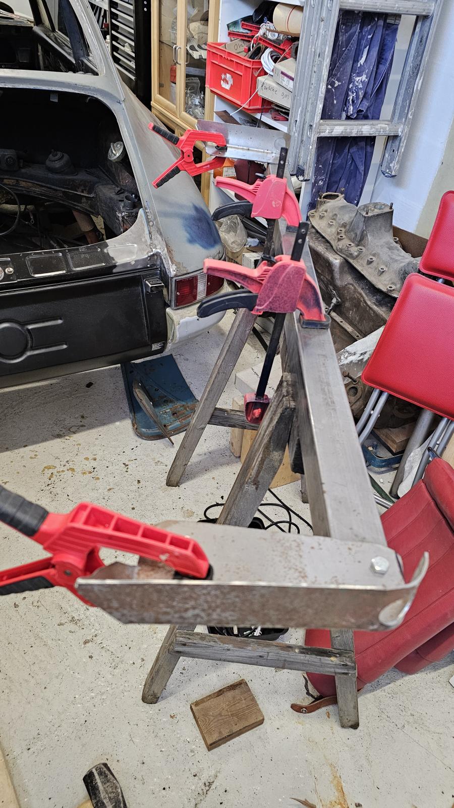

Hebster52 Posted April 5, 2024 Author Posted April 5, 2024 Saranan uudelleen asennushan tarvii linjaustyökalun. Sopiva 4-5mm pelti löytyi tallin hyllyltä josta kelpasi tehdä.. Quote

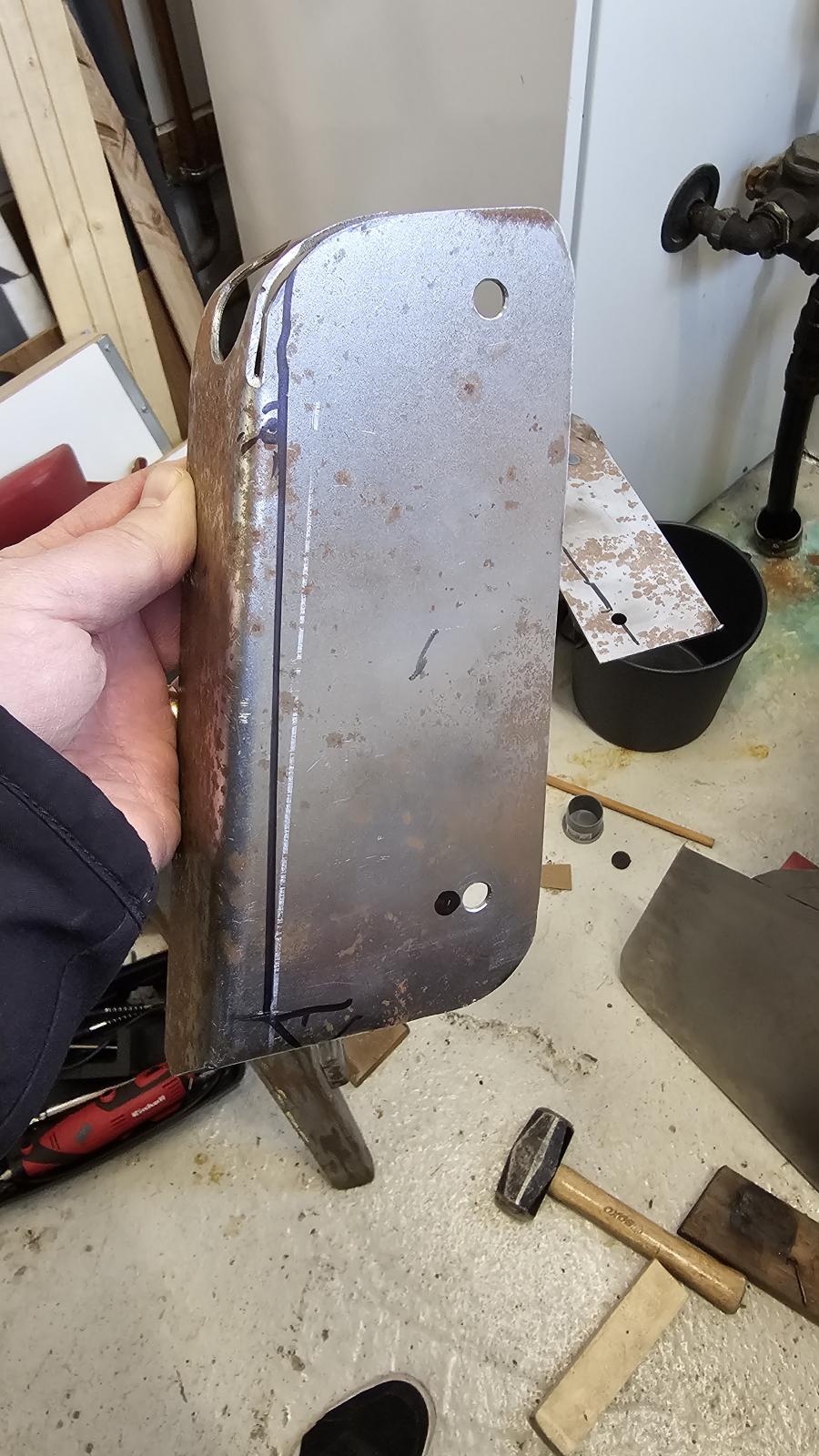

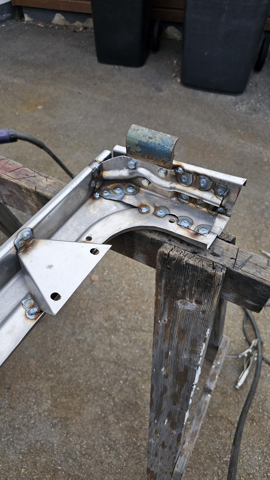

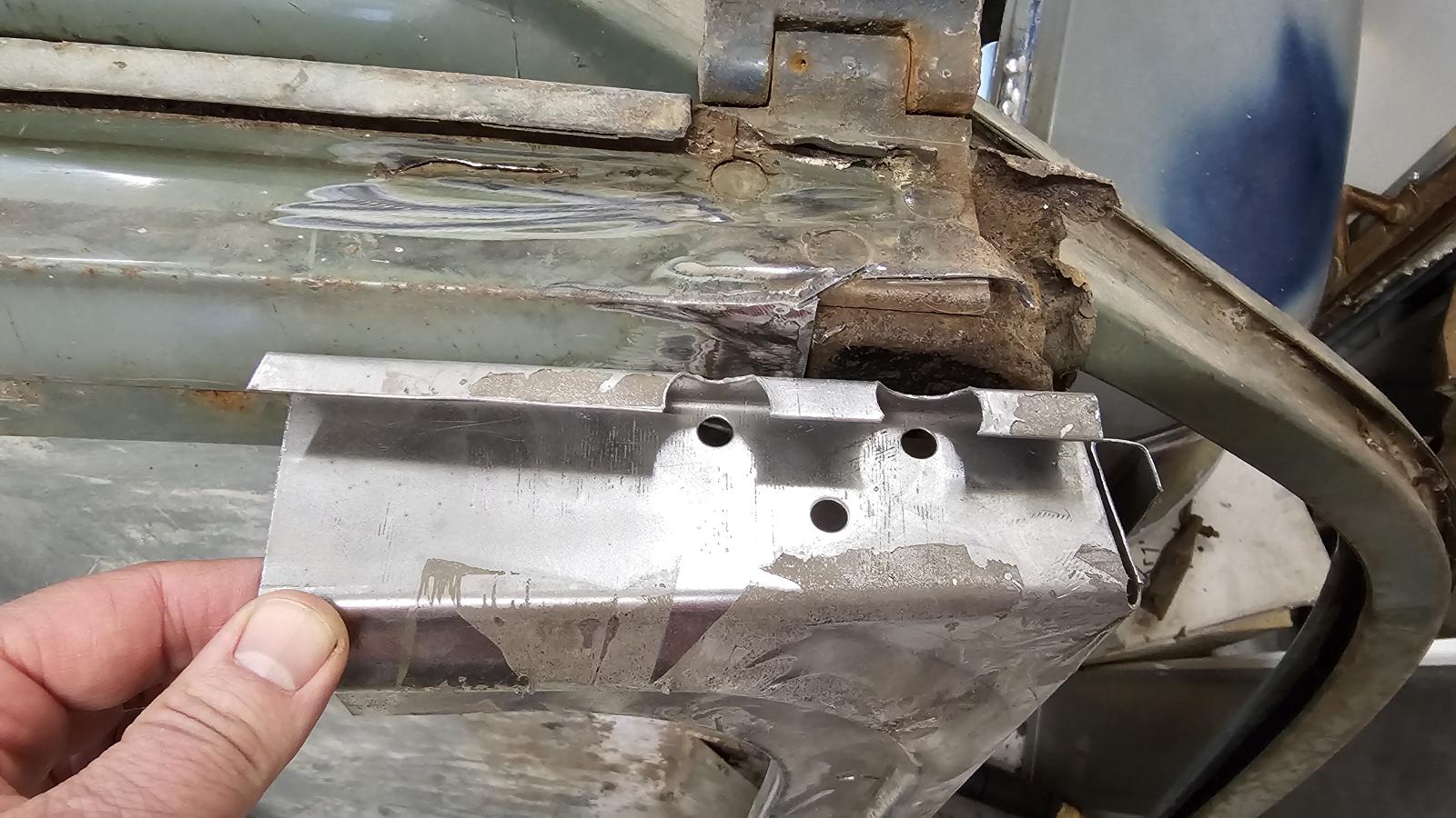

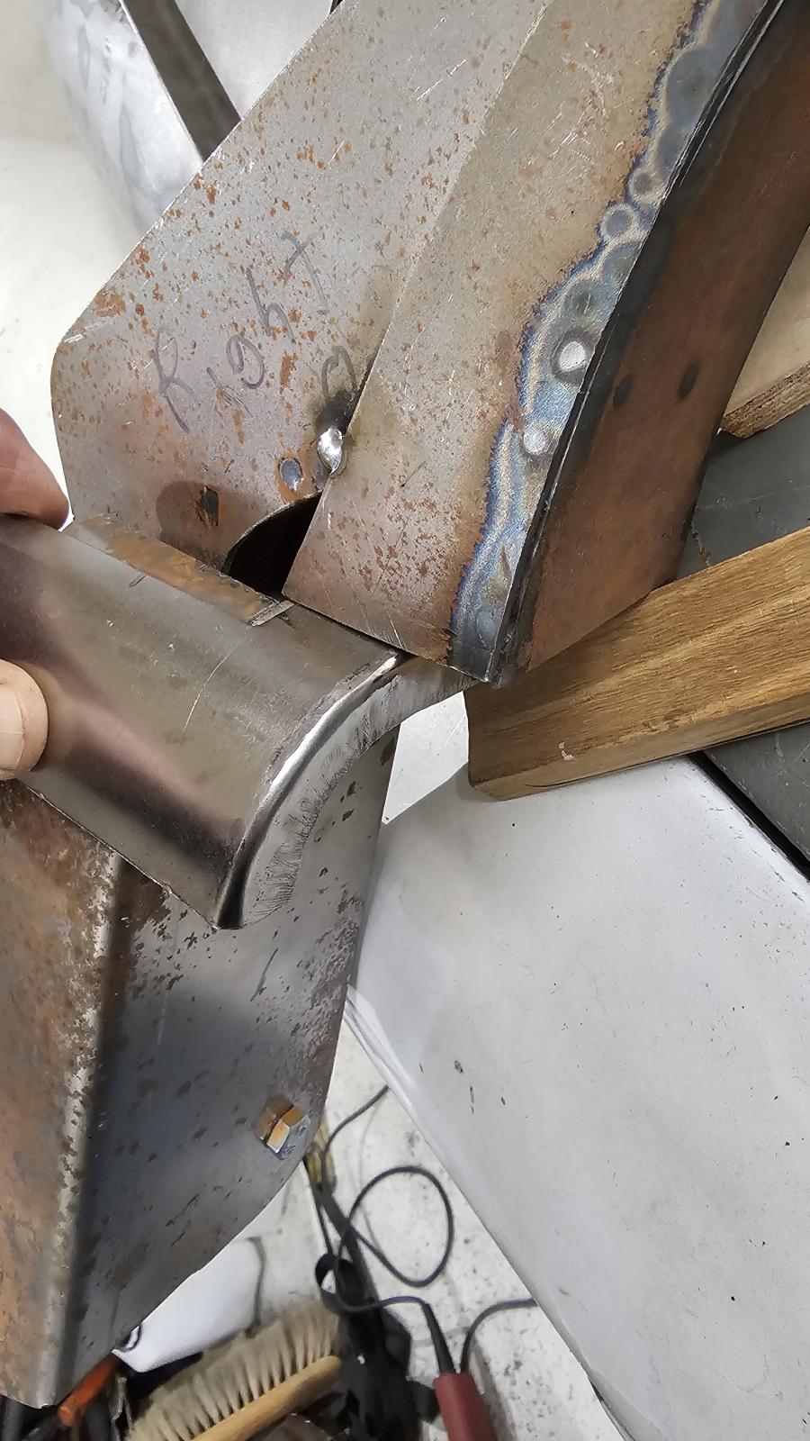

Hebster52 Posted April 8, 2024 Author Posted April 8, 2024 No, nyt olen tehnyt pinnen korjauspellin korjauspellille. Saranan niittien reijät eivät osuneet ihan kohdilleen alkuperäisessä pellissä. Kun tuon saan hitsattua saan hitsata nämäkin korjauspeltiin ennen lopullista hitsausta oveen. 4 Quote
Hebster52 Posted April 9, 2024 Author Posted April 9, 2024 Korjauspelti korjattuna. Myös ikkunahissin kiinnike hitsattuna. 2 Quote

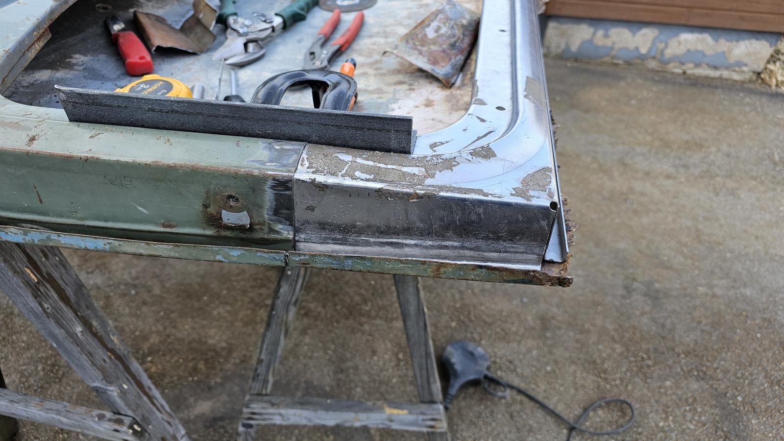

Hebster52 Posted April 11, 2024 Author Posted April 11, 2024 Viimeinen vahvikepalakin hitsattu. Ehdin hitsata pari pistehitsiä ennenkuin alkoi sataa, mutta nyt on jo eka ovi pikkuhiljaa kasassa.. Quote
Hebster52 Posted April 15, 2024 Author Posted April 15, 2024 Piti käydä varmistamassa että ovi on suora ja sopii koriin.. 2 Quote

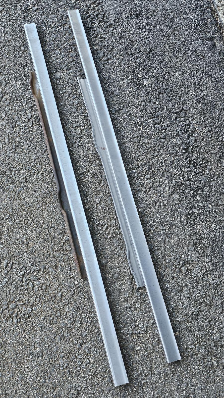

Hebster52 Posted April 21, 2024 Author Posted April 21, 2024 Hebmuller only ikkunakiskot oviin valmiit. 5 Quote

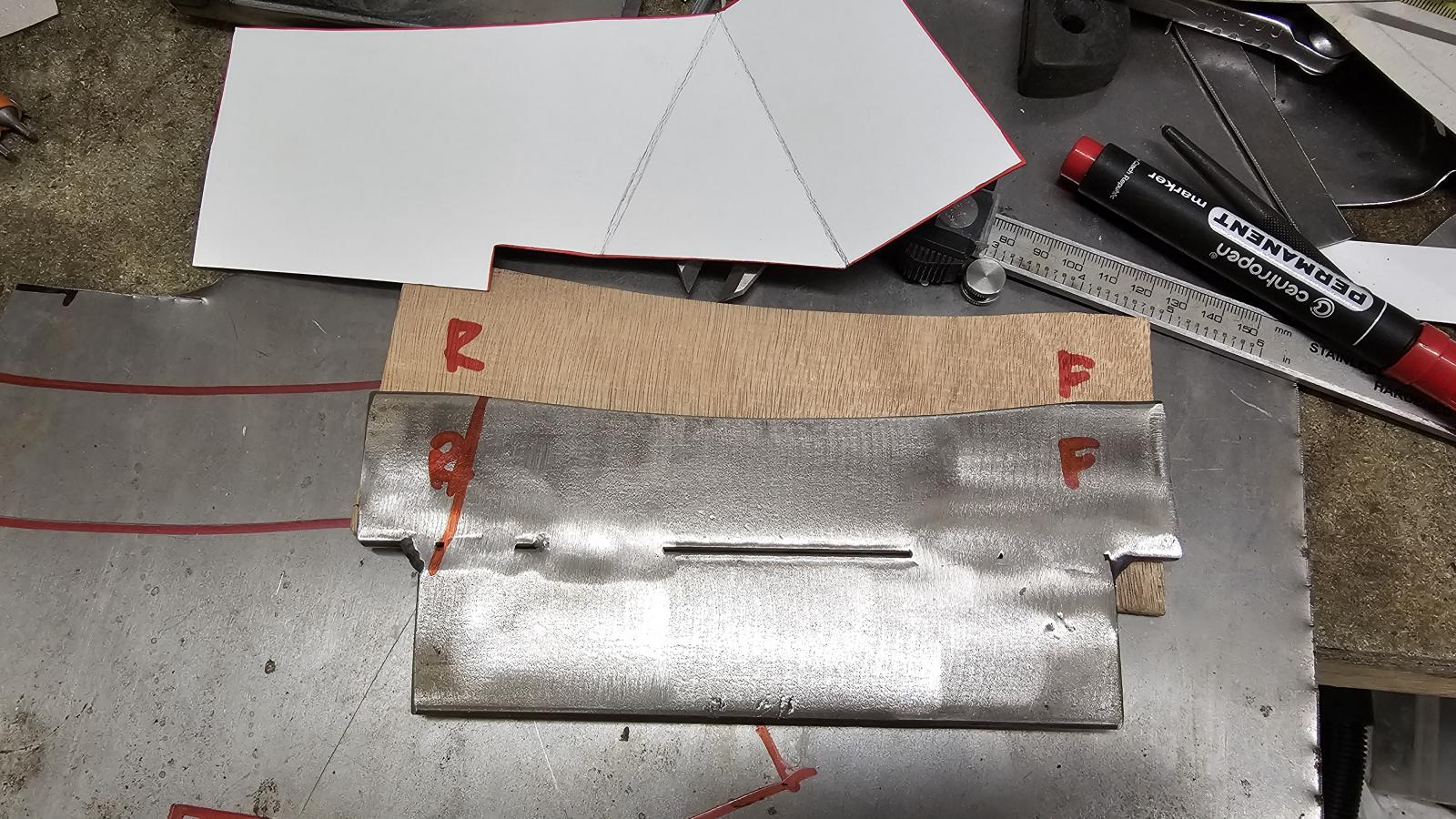

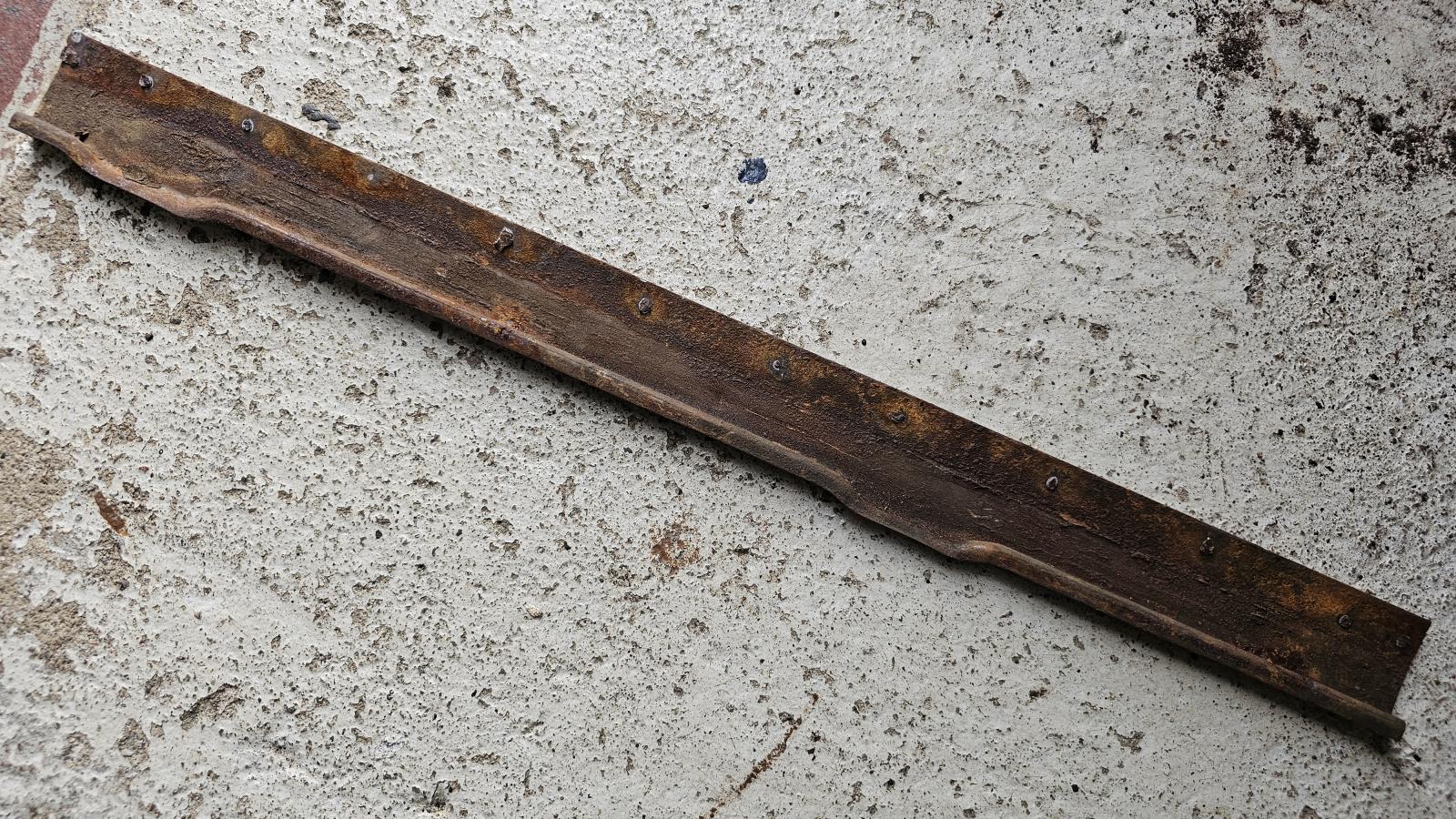

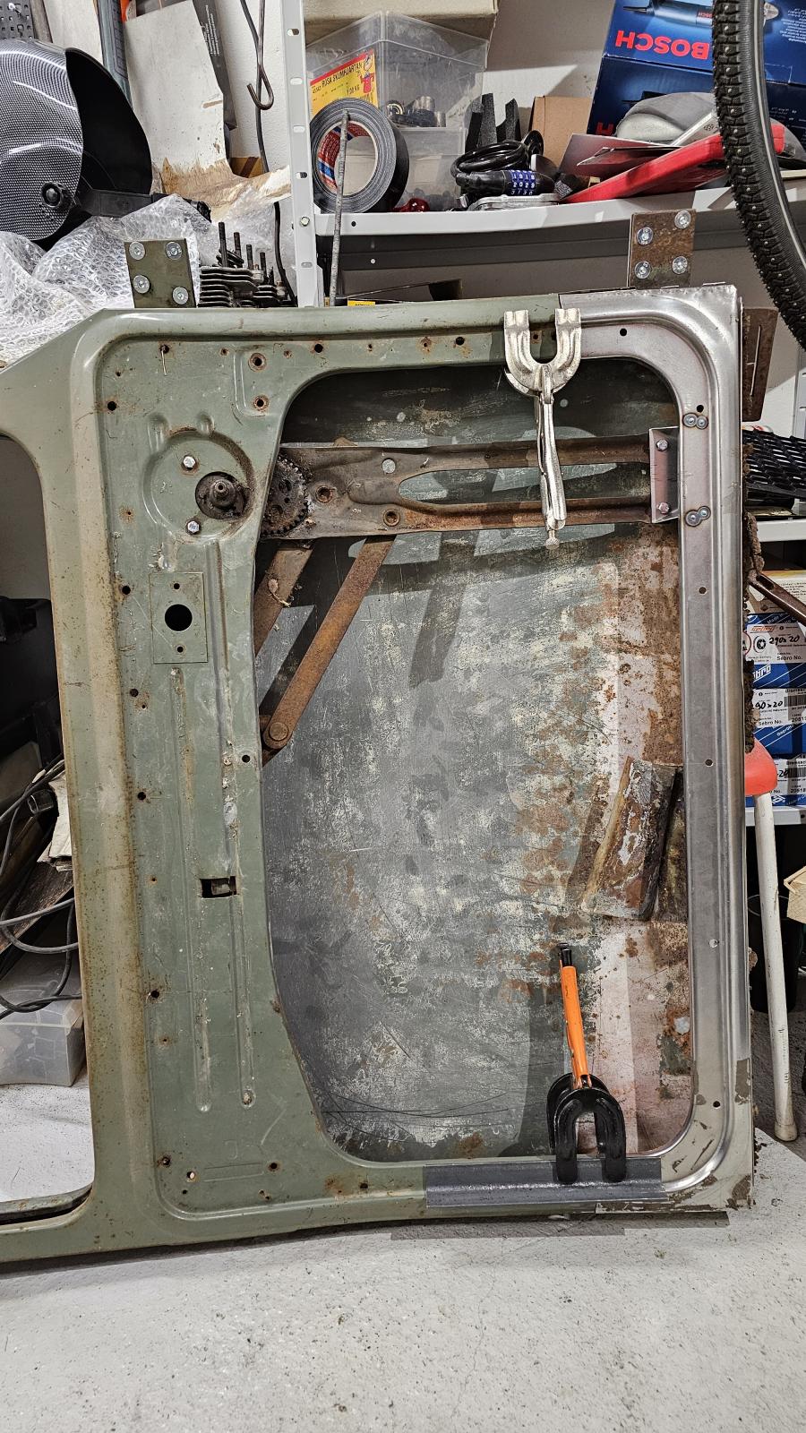

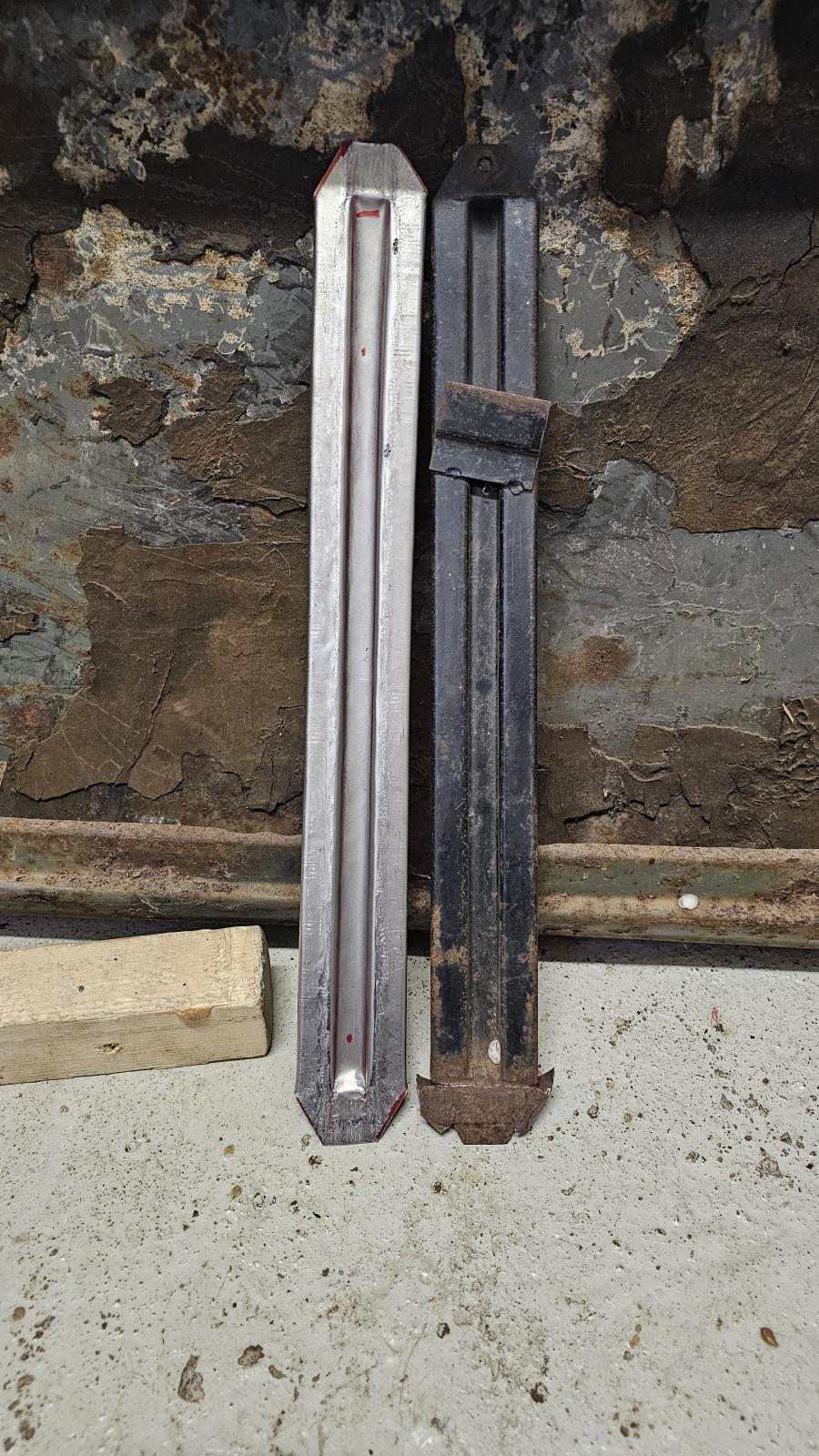

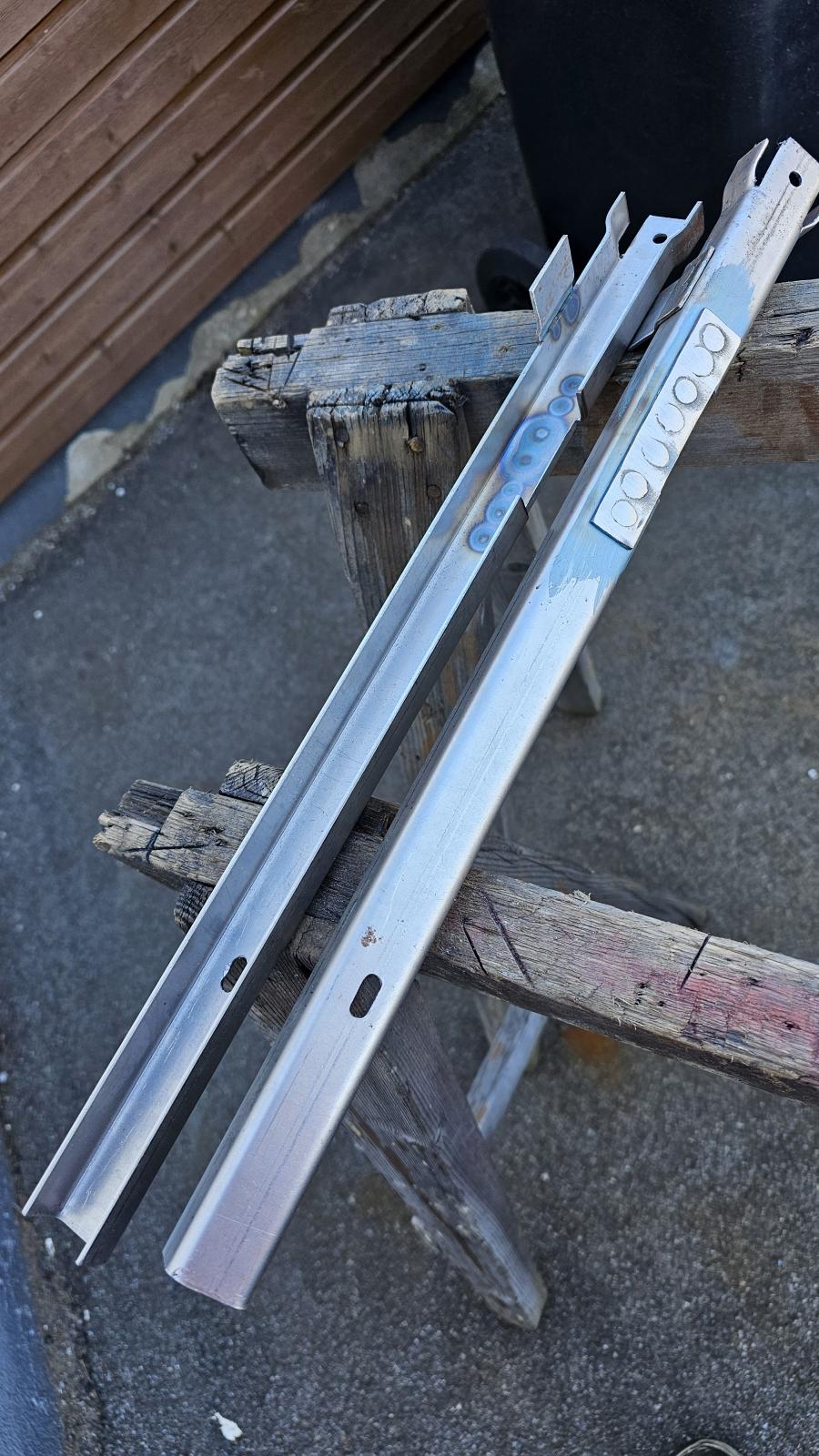

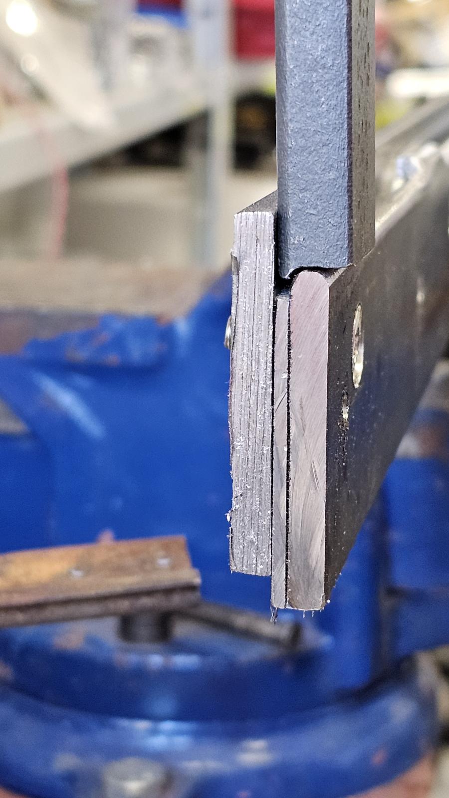

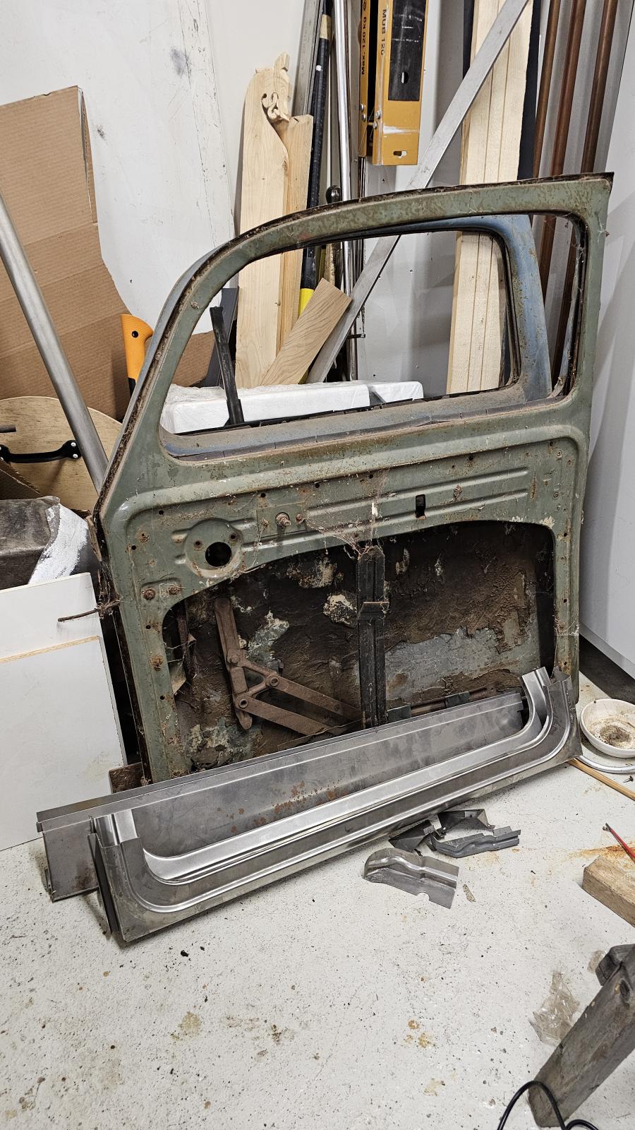

Hebster52 Posted May 7, 2024 Author Posted May 7, 2024 (edited) Tuossa kun viime viikolla aloin inventoida varastoa osoittautui että minulla olikin kaksi oikean puolista ovilasin alakiskoja... Noita ei nyt joka ladosta löydy enää joten kävi mielessä kokeilla vääntää peilikuva kopion vasemmalle ovelle... Pellistähän noihin on vaan tehty.. Joten irroitettuani tuon paremman käyttökelvollisen muuten läpimädästä U-profiilista päätin rakentaa jigin silleen että pystyy tekemään sekä vasemman että oikean oven kiskon sillä. Tämmöisen siitä sit tuli pienen pellin väännön jälkeen.. Seuraavaksi pitäs nyt hitsata molemmat kiskot Virtasen tekemiin U-profiileihin. Edited May 7, 2024 by Hebster52 8 Quote

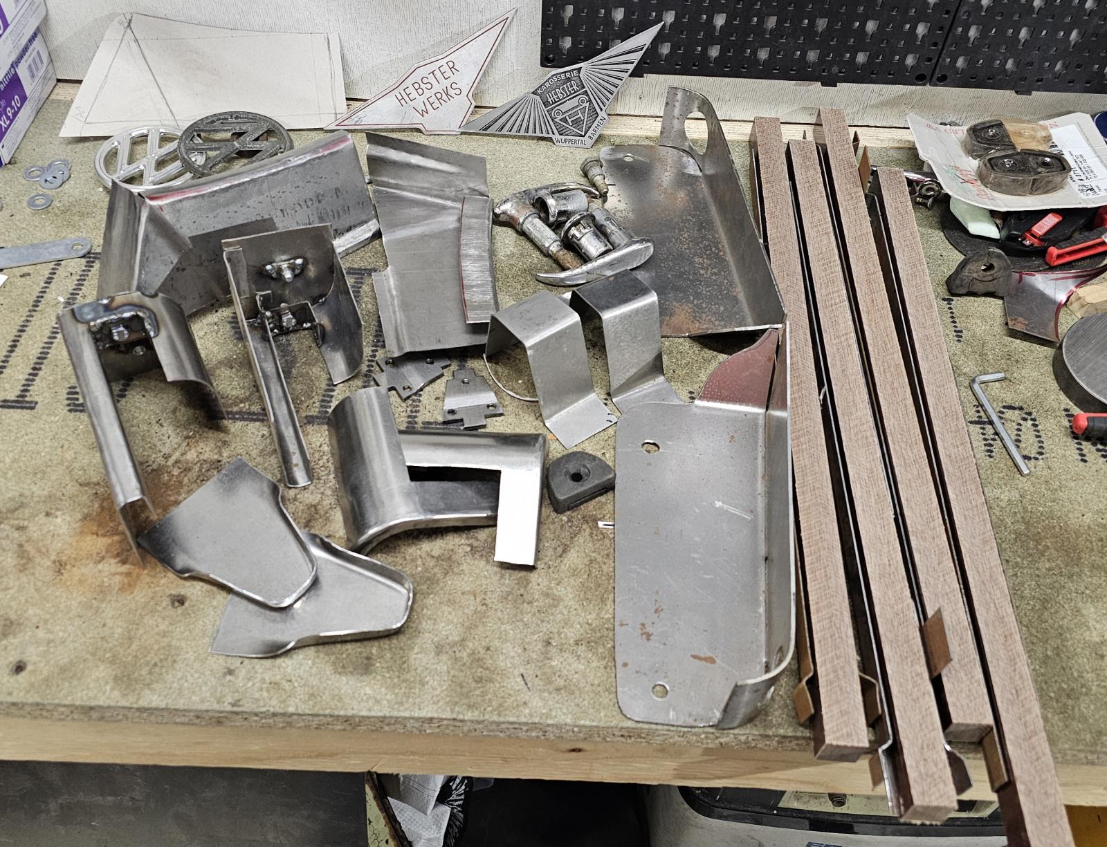

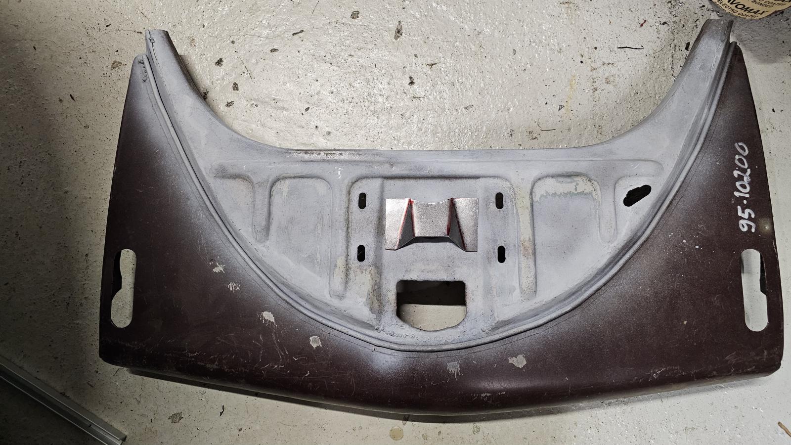

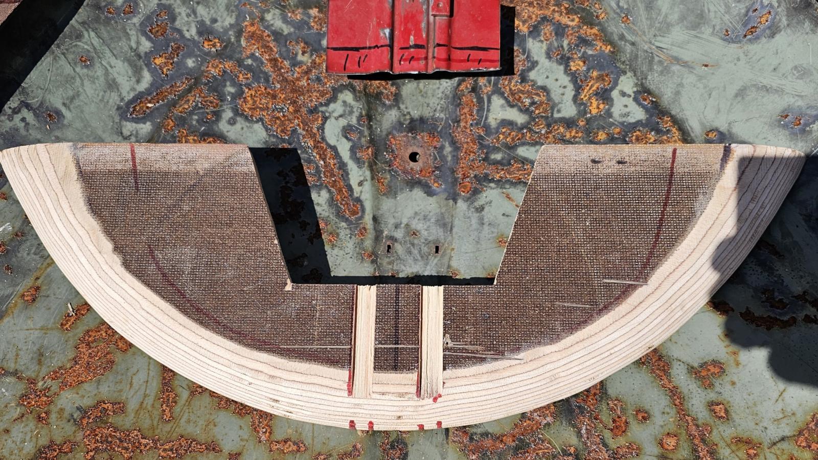

Hebster52 Posted May 25, 2024 Author Posted May 25, 2024 No. Tuosta tämä tee-se-itse 3D palapeli nyt sit alkaa... Quote

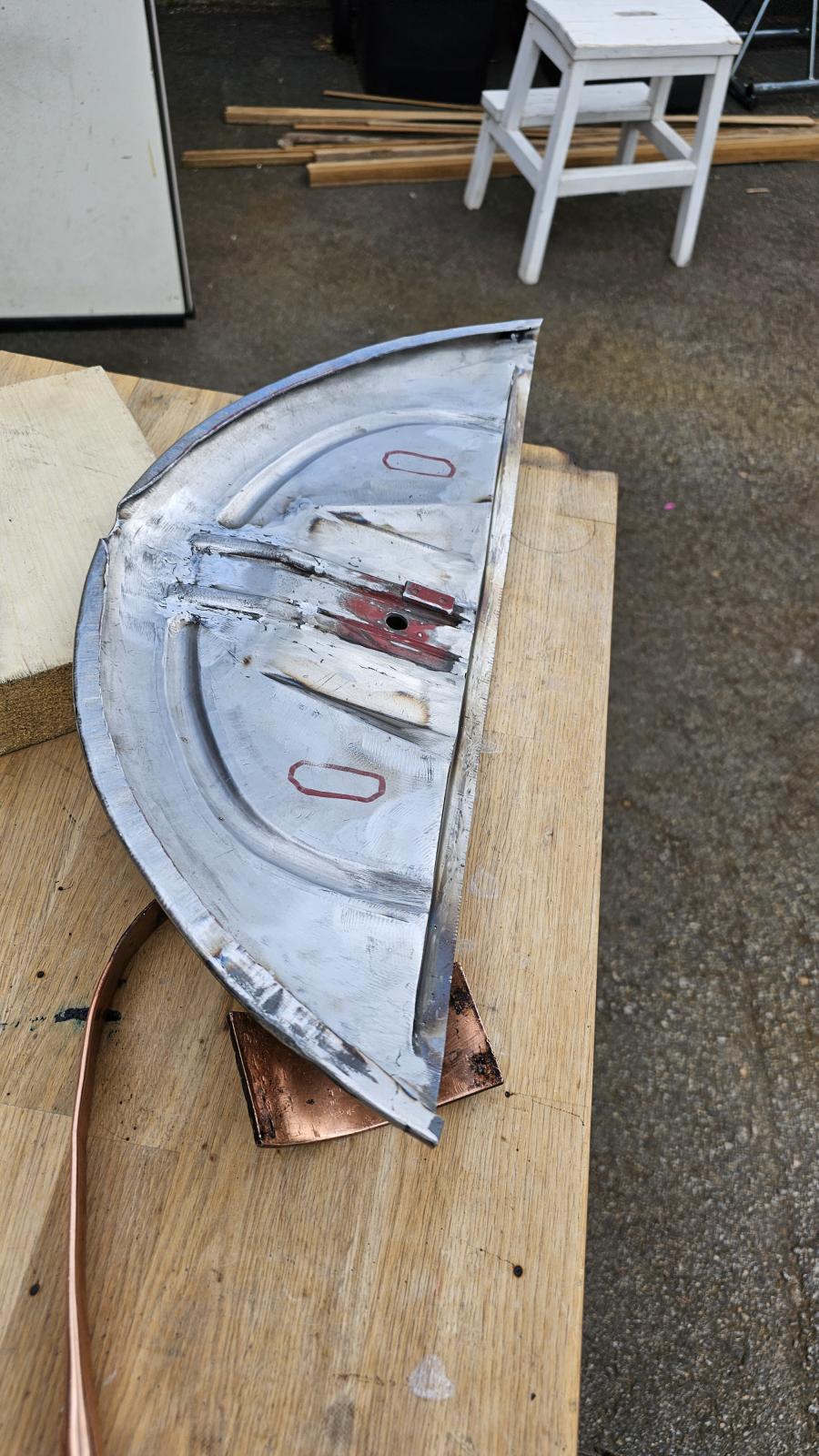

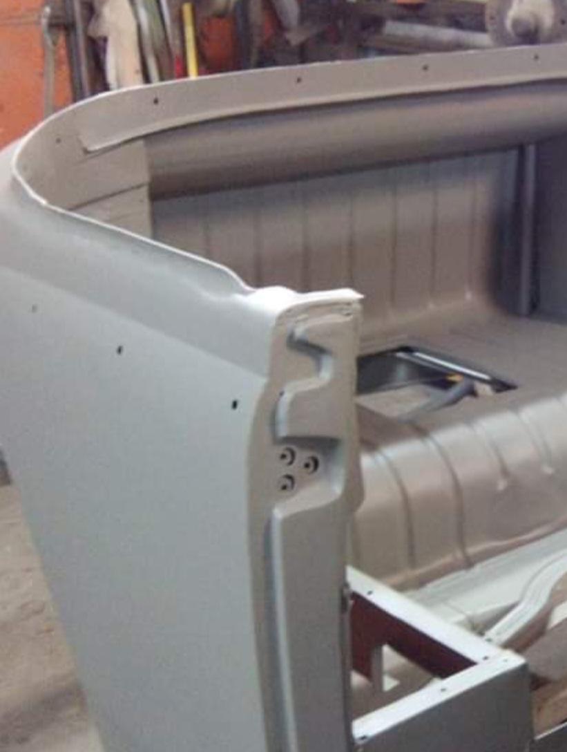

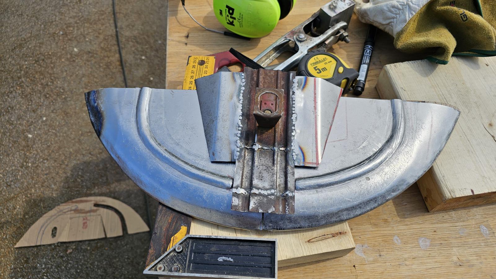

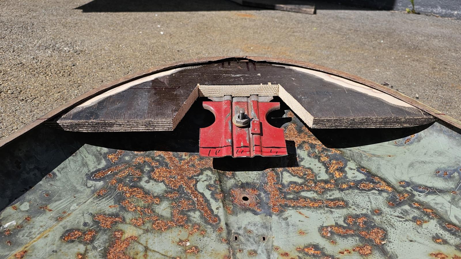

Hebster52 Posted May 26, 2024 Author Posted May 26, 2024 Nyt ois puumalli valmis.. Joskihan nyt sais muovattua tuohon peltisen pre-49 vahvikkeen L-kahvalle... 1 Quote
Hebster52 Posted May 26, 2024 Author Posted May 26, 2024 Nyt alkaa jo hahmottaa lopputulosta.. 6 Quote
Hebster52 Posted May 29, 2024 Author Posted May 29, 2024 Kierrätystä! Onneks en koskaan heitä mitään romua...! 2 Quote

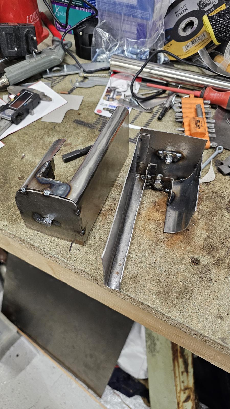

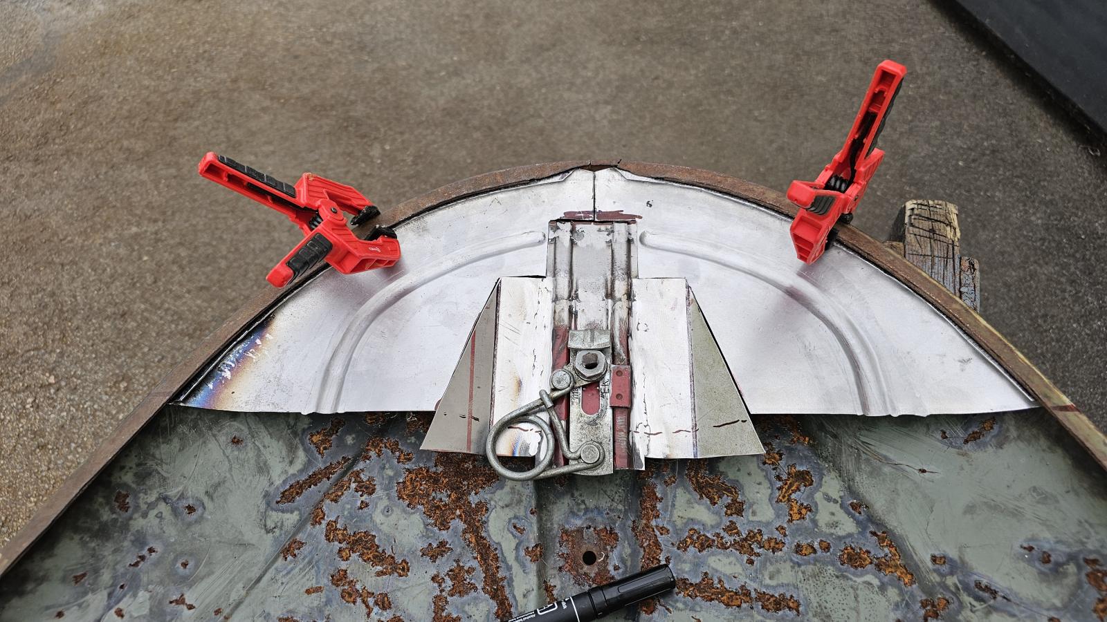

Hebster52 Posted May 31, 2024 Author Posted May 31, 2024 Katsotaan nyt jos ehtis viikonlopun aikana saada noista palapelin paloista jotain tän tyylistä rakennettua... Tuon pariksi pitikin tehdä tuo pieni pelti kans etuhelmaan... Quote
Hebster52 Posted June 1, 2024 Author Posted June 1, 2024 Pikkasen ehdin aloittaa palapelin kasaamista koulunpäättäjäisten ja ylioppilasjuhlien välissä jo tänään.. 1 Quote

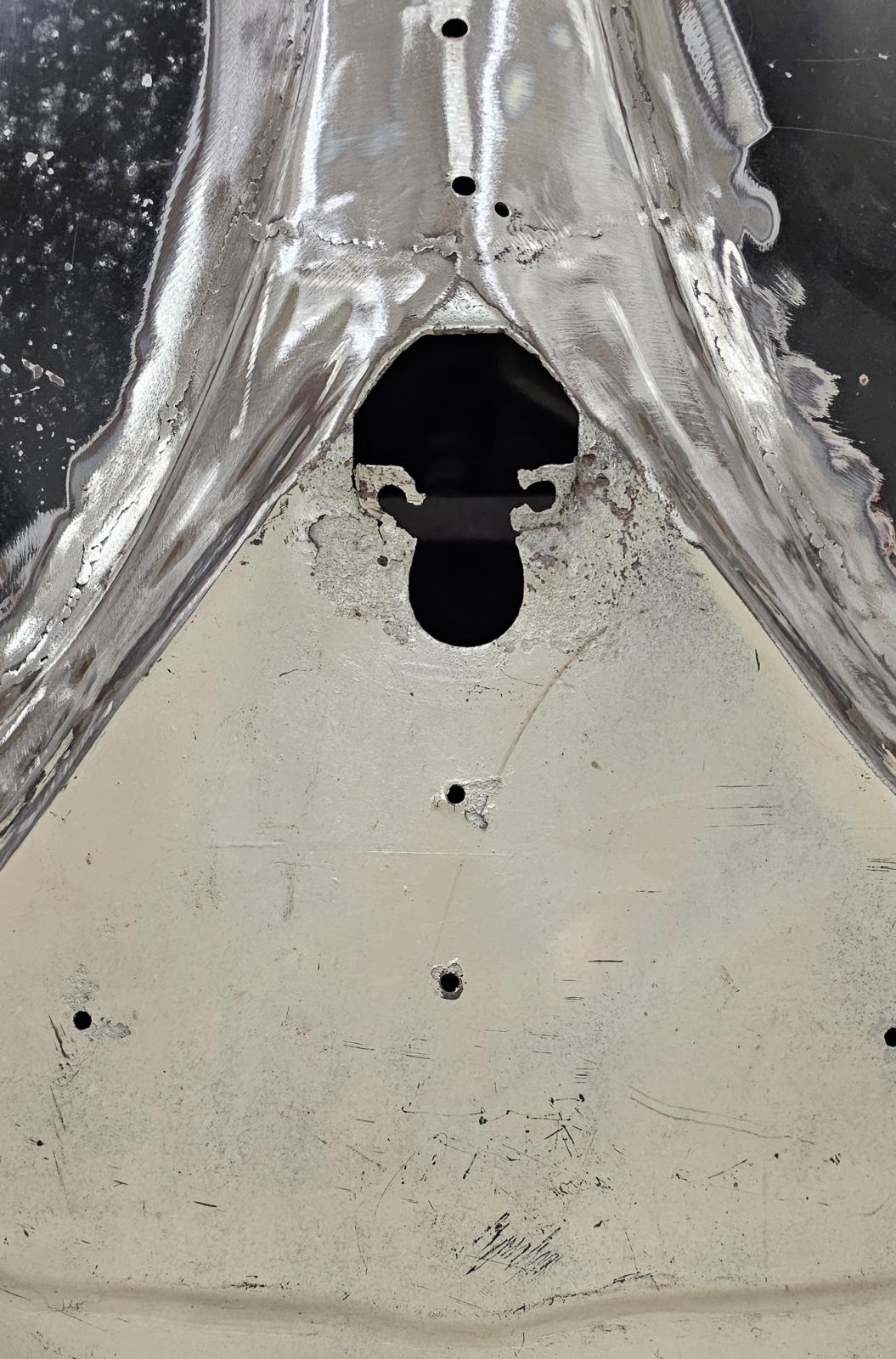

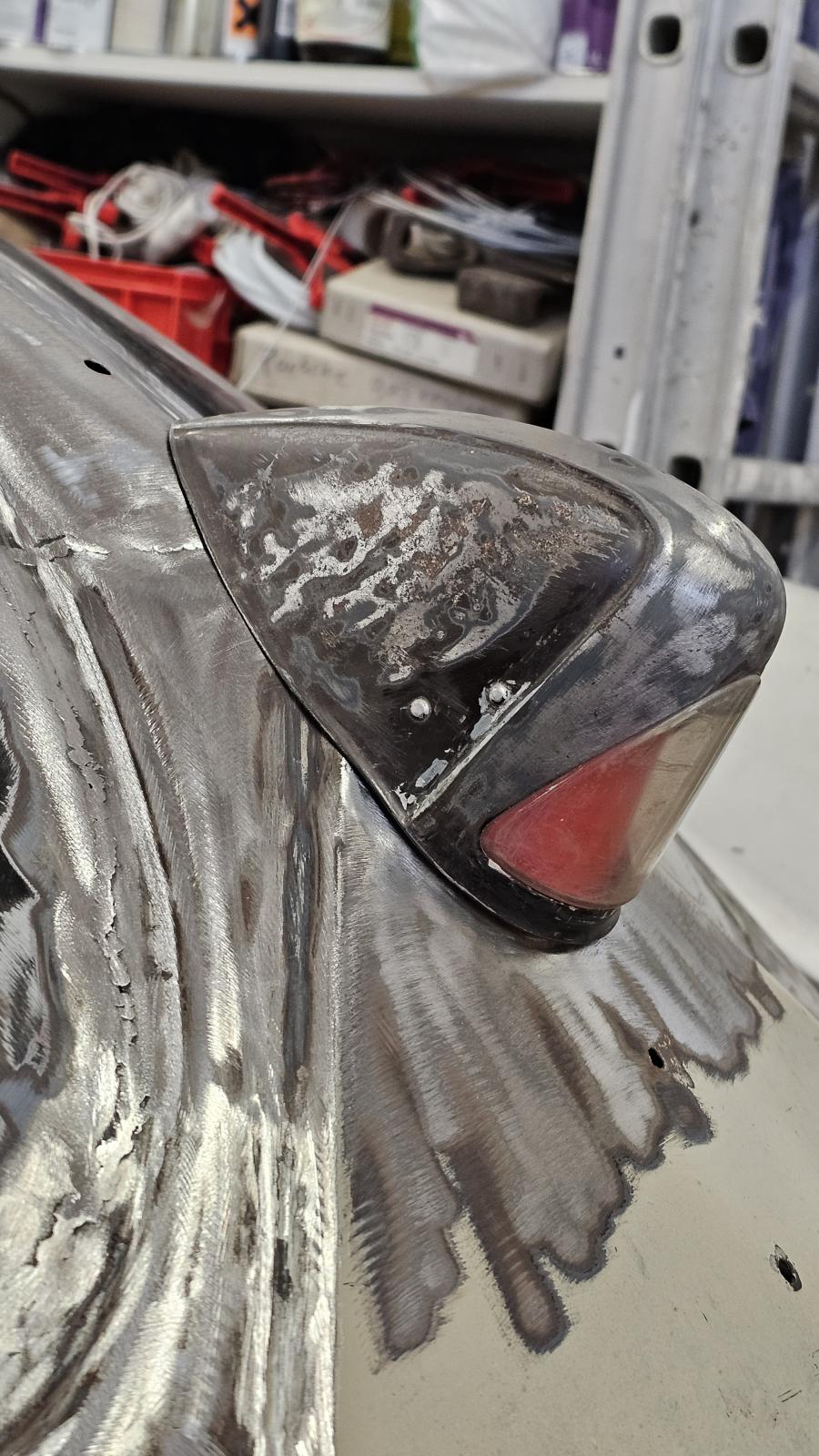

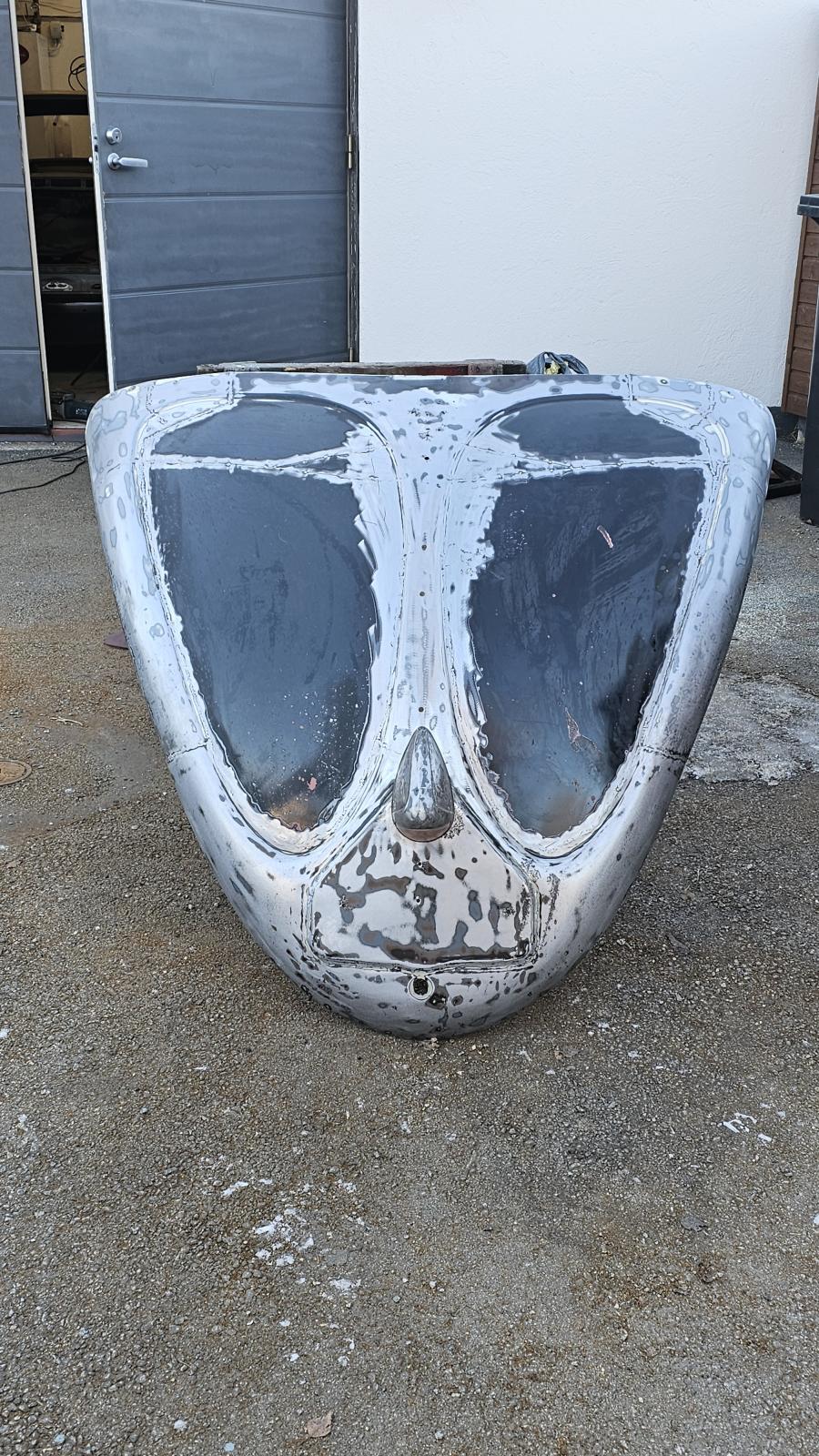

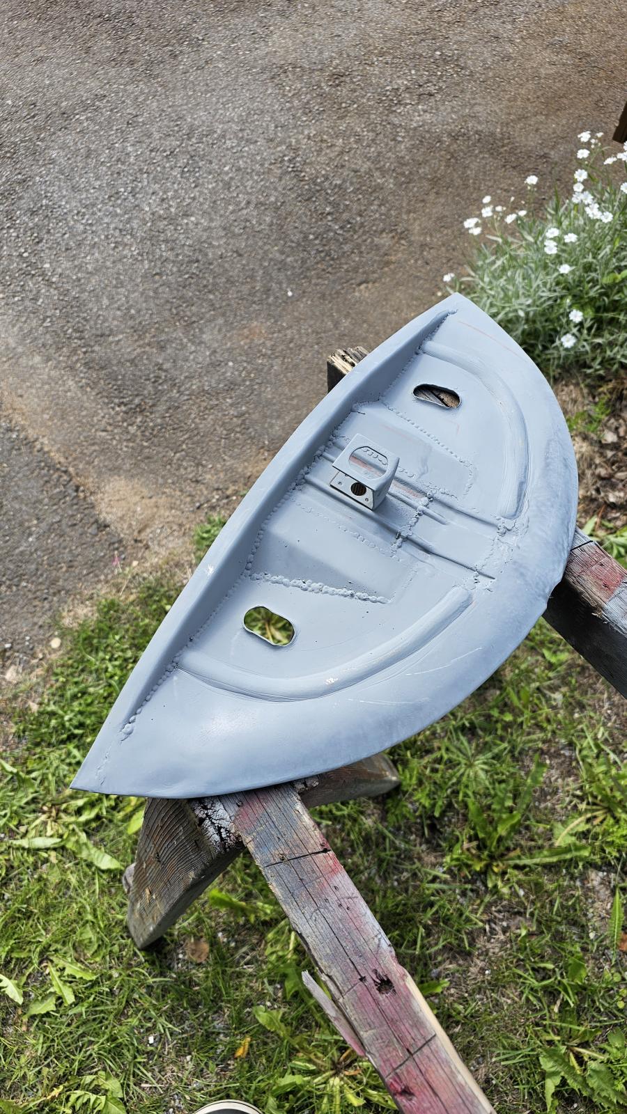

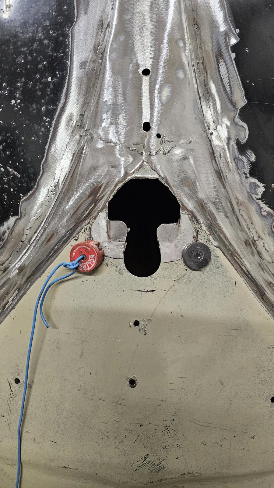

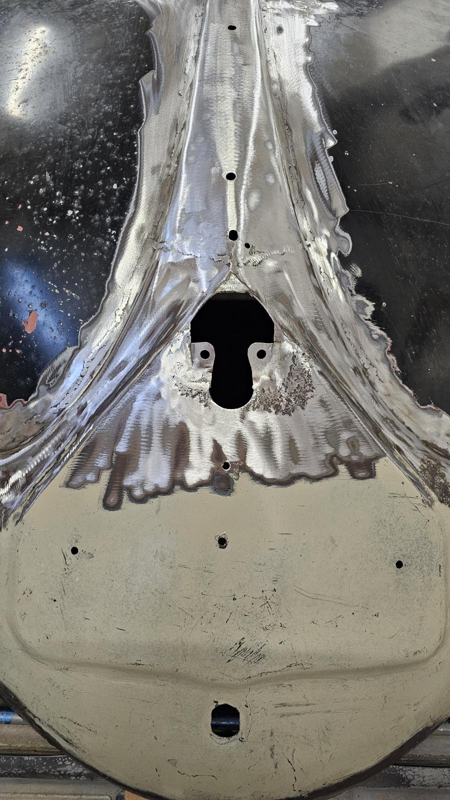

Hebster52 Posted June 11, 2024 Author Posted June 11, 2024 Mahtavan viikonlopun jälkeen Bugrunissa jatkan tätä uudella innolla! Väänsin viimeisen palan etuluukun nokkapalaan. Nyt sais täyshitsata se ja siistiä se lopppuasennusta odottamaan. Quote
Hebster52 Posted June 11, 2024 Author Posted June 11, 2024 Nyt kaikki palat ovat hepattu kasaan ja näyttää toimivan! 4 Quote

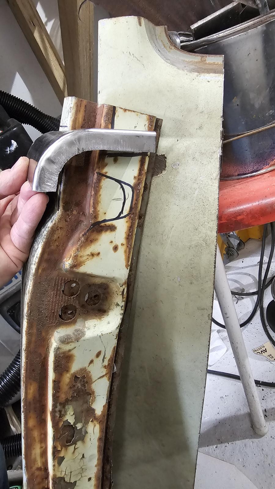

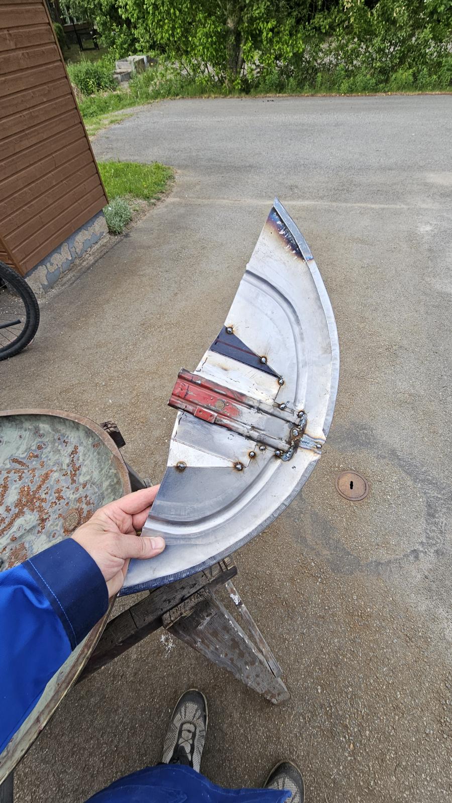

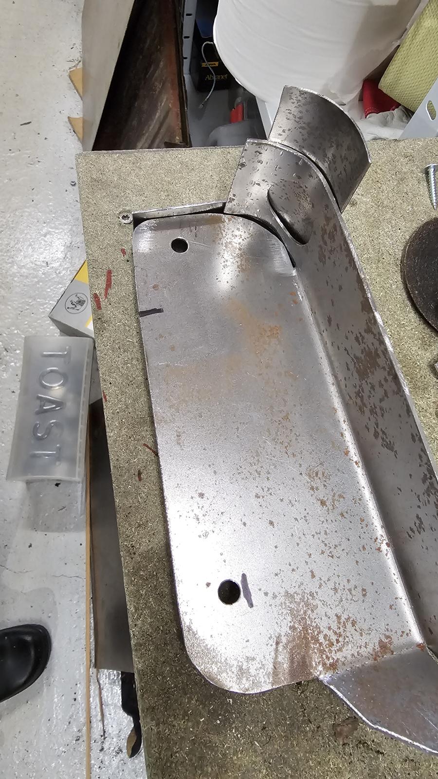

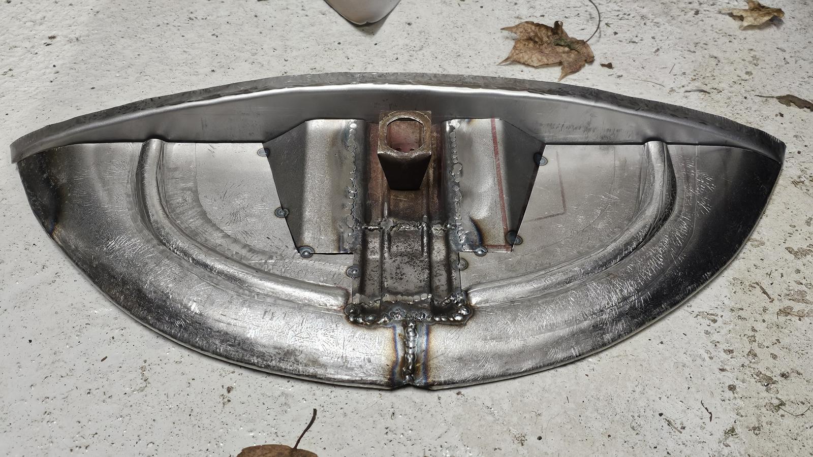

Hebster52 Posted June 15, 2024 Author Posted June 15, 2024 Tänään sit täyshitsasin tee-se-itse palapelin...🤪 Ihan hyvä tuli. Riittävän oikean mallinen ettei tarvi hävetä L-kahva muutosta silloinkin kun etuluukku on avattuna...🤣 4 Quote

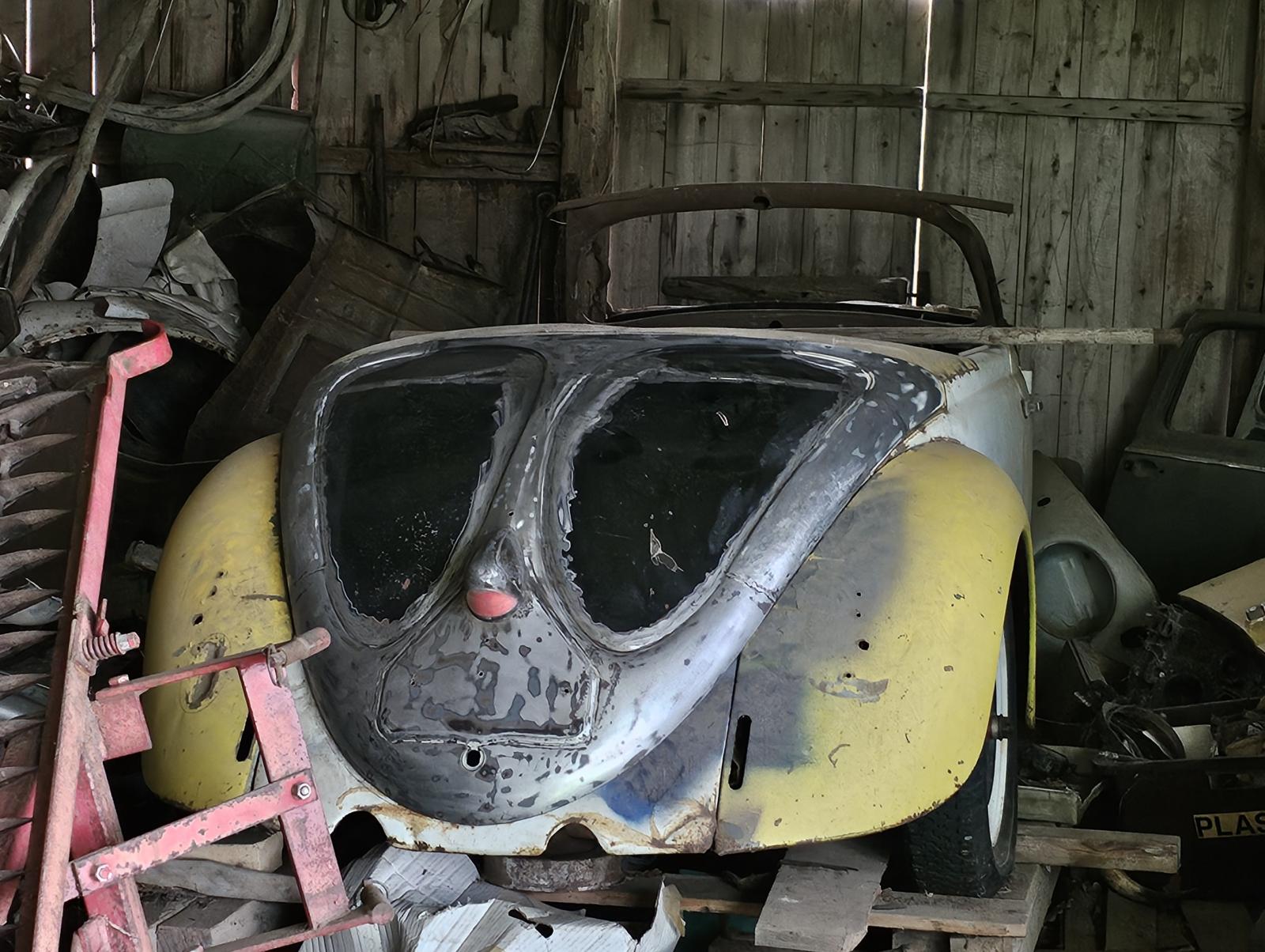

Hebster52 Posted June 16, 2024 Author Posted June 16, 2024 Kävin maalla hakemassa muuta tavaraa ja oli pakko ottaa luukku mukaan ja taas koeasentaa koriin ihan vaan lisätäkseen vielä intoa. Pakko vetää koppa tänä kesänä ladosta ja viimeistellä kaikki palikat mitä olen viimeiset puolivuotta rakentanut... 🤩 4 Quote

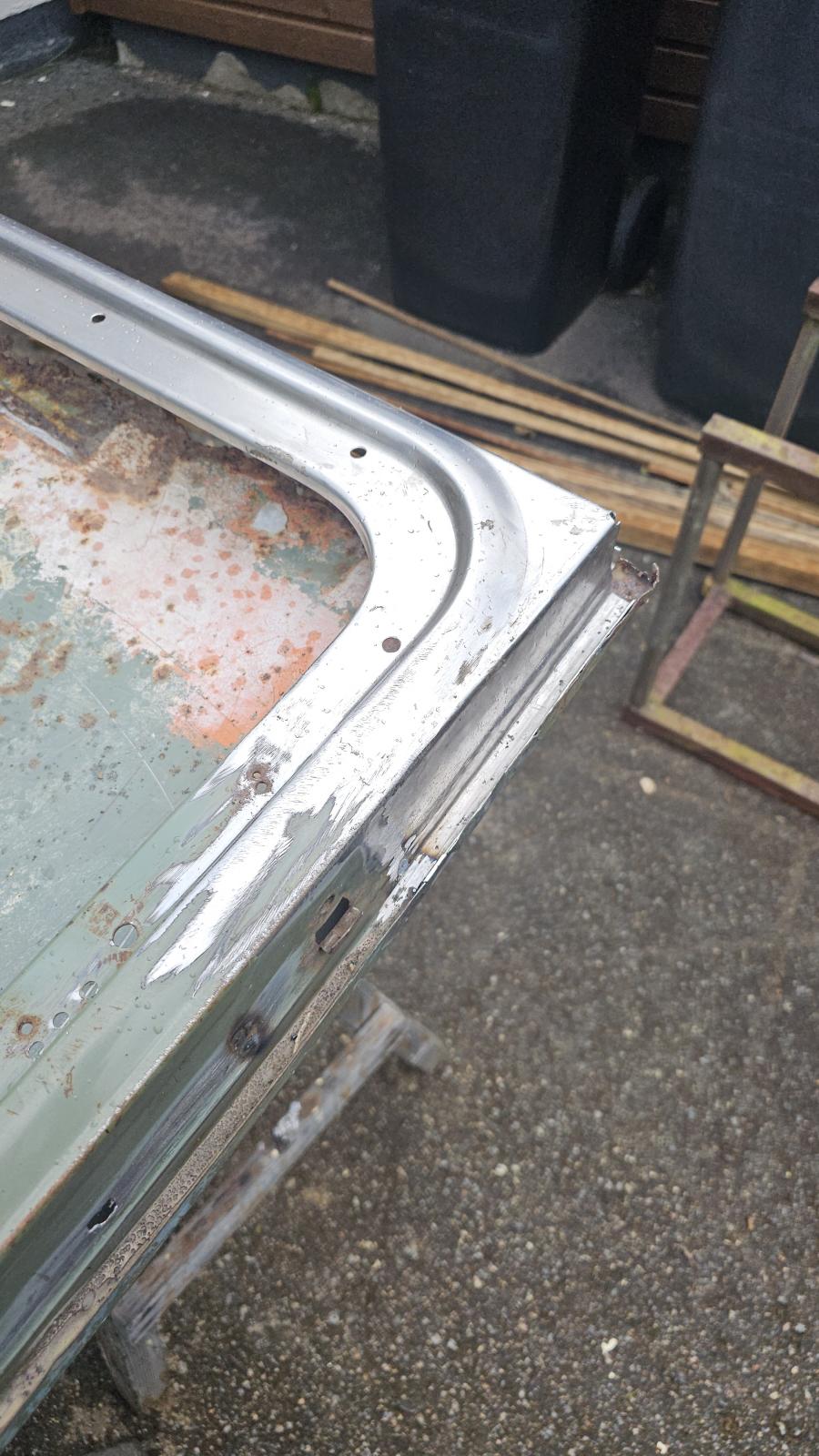

Hebster52 Posted June 23, 2024 Author Posted June 23, 2024 Nyt on Juhannukset vietetty ja takaisin tallissa. Sain vihdoin ekan oven sisäpellin hitsattua. Seuraavaksi sama korjaus toisellekin ovelle. 3 Quote
