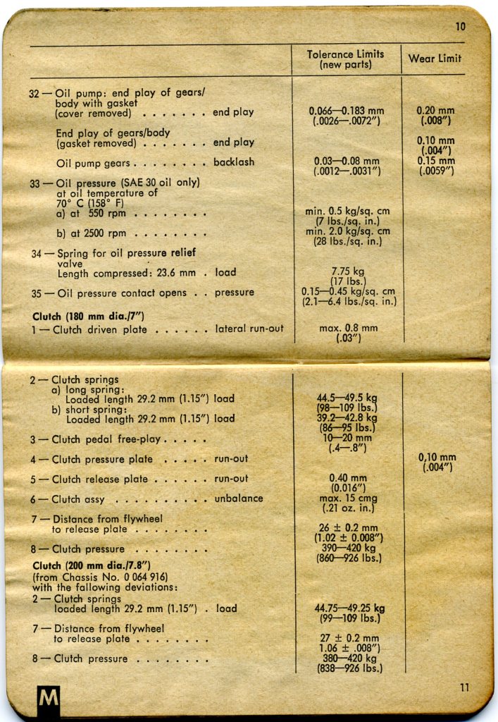

Soukka Posted September 1, 2015 Author Posted September 1, 2015 Vastustaa nyt jo niin paljon että naurattaa jo itteäkin. Oli pieni öljyvuoto öljypumpun kannen välistä niin ajattelin että voisi tilkitä sen ennenkuin laittaa lokarit ja irtoperän takasin kiinni ja kun otin pumpun irti niin näytti tältä. Sormella kun koittaa niin kannessa tuntuu kunnolla urat, ei kuitenkaan vielä kymppiä ole varmaan, joku 5 satkua vois olla. Kun purin tuon niin paksu tiiviste oli pumpun ja kampikammion välissä ja ohut missä juorureiät niin kannen ja pumpun välissä. Mietin että voisi hio kannen tasaiseksi ja laittaa paksun tiivisteen ja koittaa toimiiko, vai pitäisikö rattaista hioa ennemmin? Jännä että nyt otti rattaat kanteen mutta talvella kun rakensin niin ei ottanut ja silloin vielä hion pumpun runkoa että sai oikean välyksen. Quote
Tanhis Posted September 1, 2015 Posted September 1, 2015 Eikös nuo nyt ole ihan peruskulumaa ainakin kannessa. Quote
Soukka Posted September 1, 2015 Author Posted September 1, 2015 Eikös nuo nyt ole ihan peruskulumaa ainakin kannessa. Paljonkohan sitä kuuluisi/saisi olla? Onko eroa jos alumiinikansi? Quote
Tanhis Posted September 2, 2015 Posted September 2, 2015 Paljonkohan sitä kuuluisi/saisi olla? Onko eroa jos alumiinikansi? Quote
Soukka Posted September 2, 2015 Author Posted September 2, 2015 Paljonkohan sitä kuuluisi/saisi olla? Onko eroa jos alumiinikansi? Sama tuo kymppi mikä oli bentleyn kirjassa minkä laitoin talvella, ollut varmaan sarjassa eri paksuinen tiiviste. Täytyy tarkistaa tuo nyt kuitenkin kun on irti. Quote
