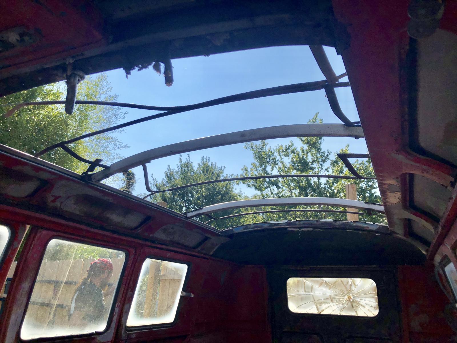

Siitä se käynnistyi, projekti "katto päälle". Oli kyllä kuumottava rälläköinti leikata räbälle kolo tuohon etupalaan. Tusinan verran mittauksia, niin osuihan se kohilleen. Nyt pitäis vääntää suorasta pellistä siivut tuohon reunoille. Ja mietin tekisinkö 0,75mm pellistä vielä tuplapellityksen reunoille jäykistykseksi, riittäiskö 20x20 huonekaluputki 1,5mm seinämällä, vai laittasko molemmat.

Eikös noissa ilman kattoikkunoita olleissa ollut alunperin samban sisäpellit vahvikkeena. Tietty ei sillä sen seksuaalisempaa merkitystä ole
 Miten sen vahvistaa kun kattoverhoilu ne kumminkin peittää.
