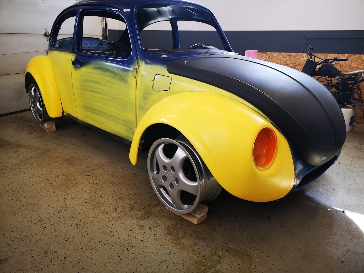

Seuraavana mallailinkin vanteita ja lokasuojia autoon kiinni. Jako pitää muuttaa ja vähän spaceria vaatii väliin.
SOXAx4Fc0SWnVa0v9jemK1dkXltNsFfEwPHLEMU5
0V9H8yCl7PF2fFA3XHyReJoBjxzdt8bsJxRqnwFt
Tässä kohtaa siis ollaan menossa.

Hetken hiljaiselon(lue väliprojektien) jälkeen tallissakin jotain tapahtunut. Keulapalaan testattu paikoilleen ja todettu että syylärille pitää tehdä uudet kiinnitys raudat. Tänä aamuna kattoverhoilun liimat putsailtu ja ovet irroitettu.

Keulan pellitys alkaa olemaan valmis, aukkoon tuleva luukku pitää vielä pokkailla. Syyläriin tulee matala flekti ja letkua pitää lyhentää niin mahtuvat kamat luukun sisään.

Aamusta taas oiottu maalikanttien reunoja sekä viimeiset värikokeilut hiottu kyljistä pois, saakeli mitä purkkaa ja kun minusta tuntuu että kaikki suojat on värjätty samalla liisterillä, menee sitä paperia vielä. No jos nyt keskittyä tähän koppaa ensin että saa sen fillerointikuntoon.
