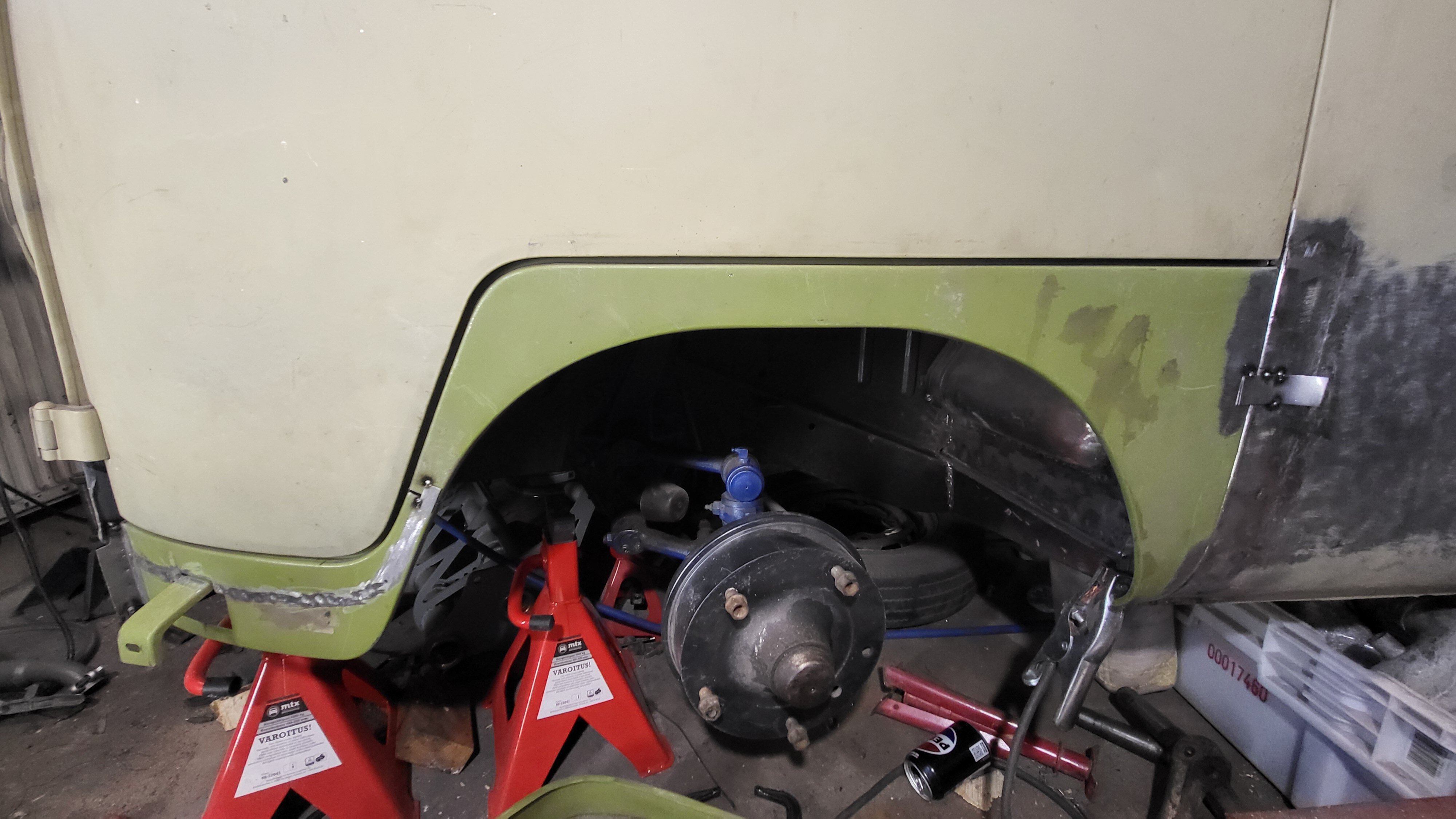

Enää ei ulkopelti ole irtoamassa. Pikku murheita oli ja alaosaa pitää trimmailla että saa oven kiinni. On kyllä täyttä paskaa tämä vihreä pelti, joka välissä saa jotain muokata tai vääntää että sopii edes etäisesti ja sitten kun luulet että nyt sopii niin huomaat että tiivisteura jää lähes olemattomaksi kun mitat ei täsmää. Mutta enää ei ole pelti vaihtumassa muuhun.20250419_223507.thumb.jpg.26d9f9a28d73ed59de3c074218f7accf.jpg

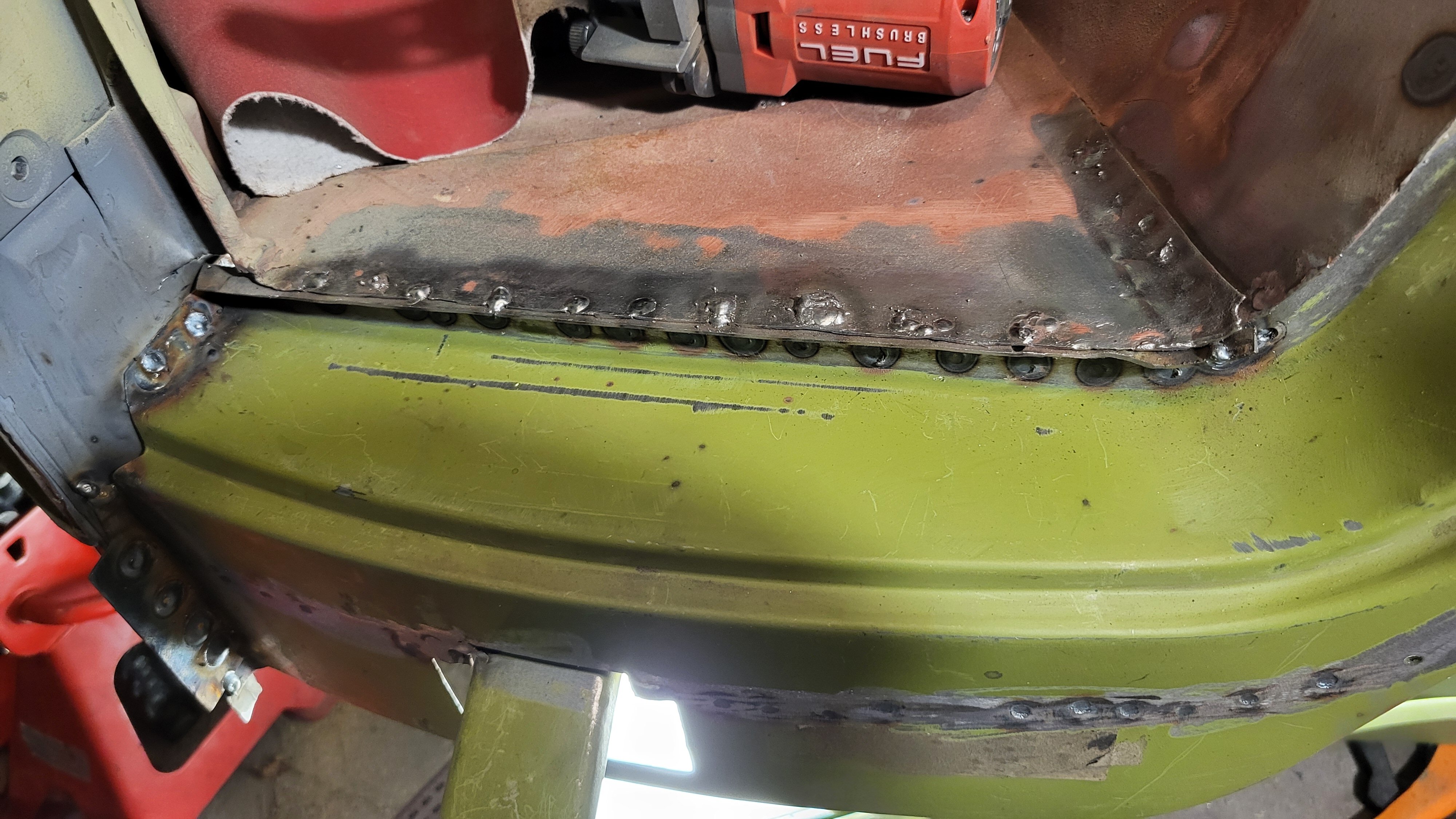

Noniin tätä on sitten hierottu, mutta nyt se on paikallaan toivottavasti auton loppuelämän ajan.
Ei voi sanoa että olisi täydellinen, mutta ei mitään mitä tinalla ei saisi paikattua. Vielä pikku sipistelyitä ja hitsien putsauksi niin pääsee tinailemaan.

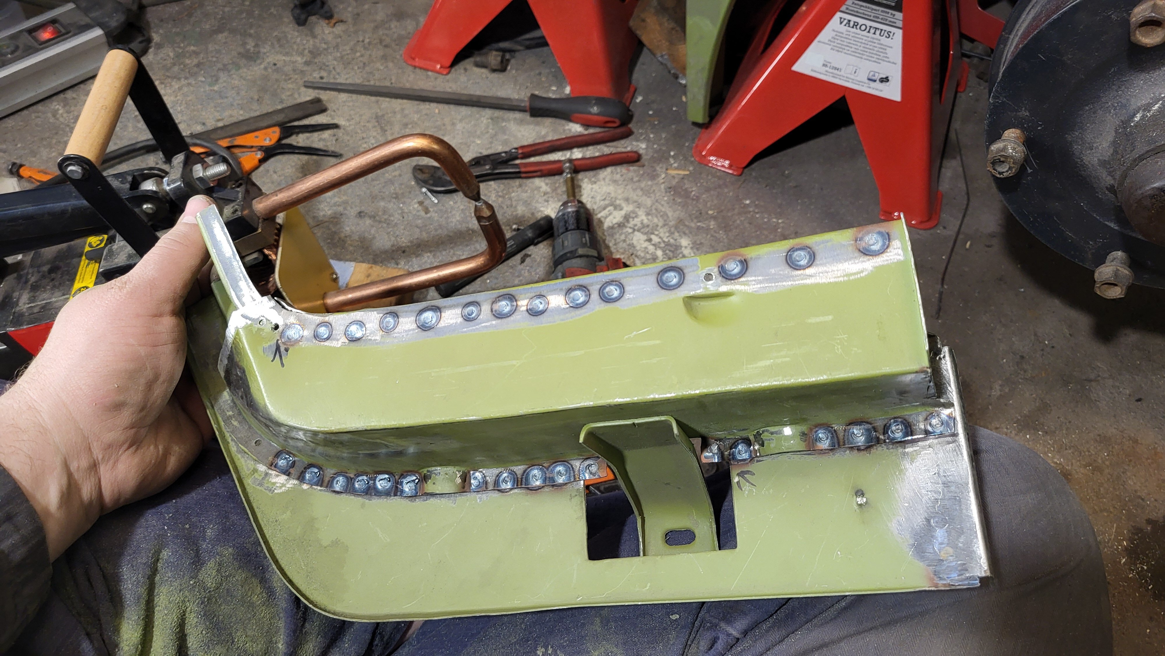

Samassa lähetyksessä tuli myös etummaisen parioven sisäpelti jonka saatavavuus ollut vähän ongelmallista ja tullut pelti sopi just eikä melkein pitkään tallissa seisoneeseen saman valmistaja ulkopeltiin hiton hyvin.
Tälläisten kanssa on kiva lähteä viemään pelkääjänpuolta autosta maaliin kunhan kuskin puoli on valmis.

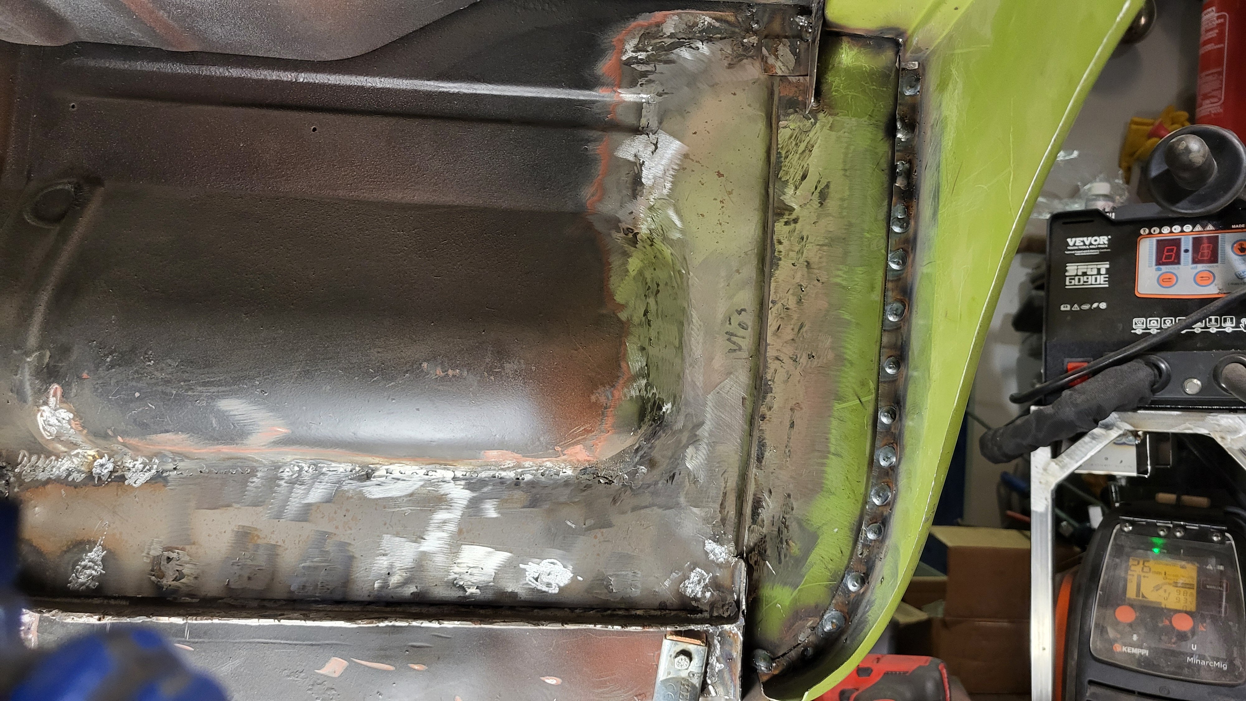

Enää ei irtoa, ja loppu innostus meni sitten kaasun loppumiseen. Puuilon pistehitsikone maksanut kyllä itsensä takaisin. Juniksen hitsauksessa aika pakollinen hankinta.

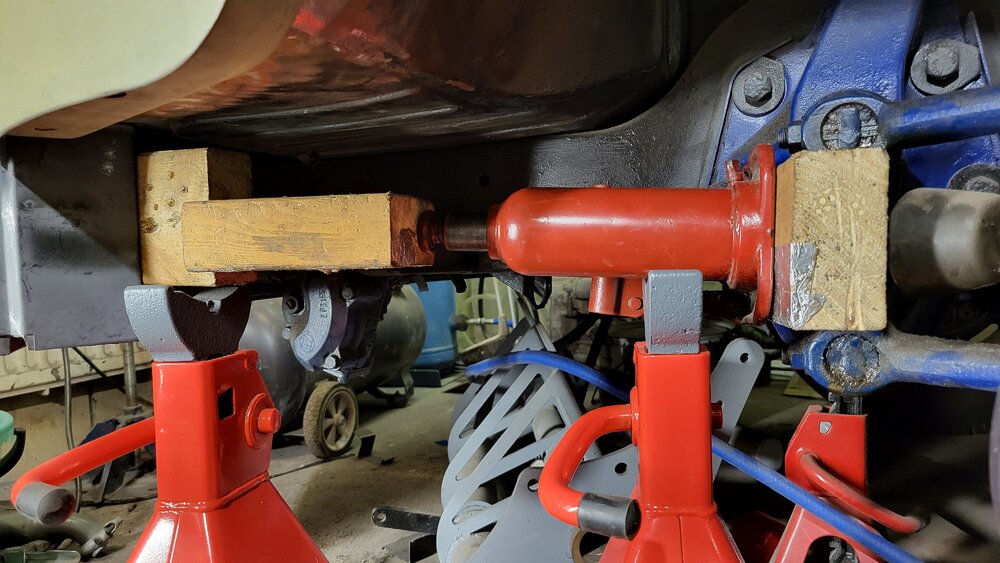

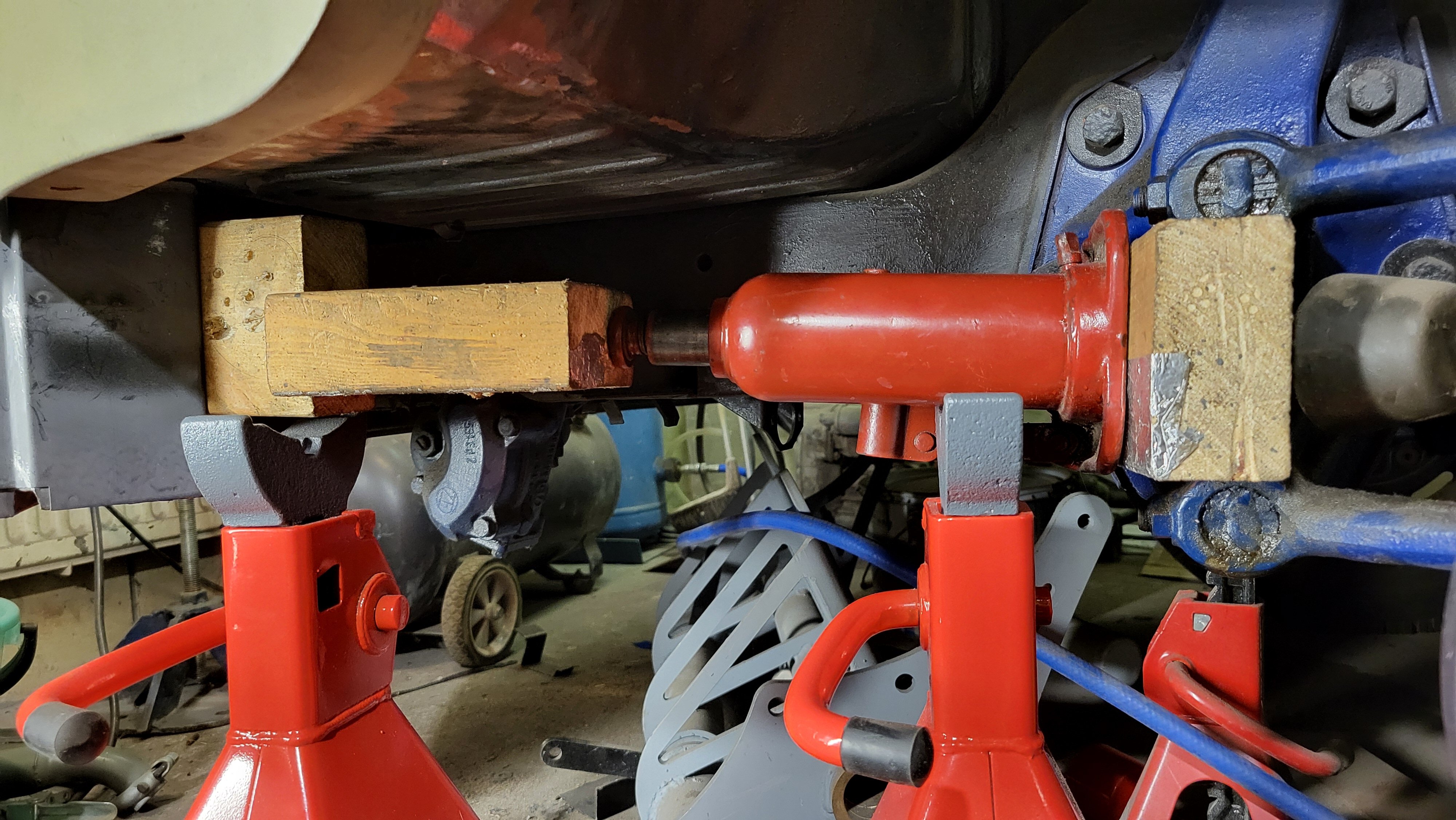

Sitten on liukuvasaran paino ollut kuumana kun kylkeä suoristellut. Varmaankin satoja nyppäyksiä tullut tehtyä ja satoja jäljellä että kylkipokkaukseen päästään. Nyt alkaa alaosa olemaan pakkelilla suoristettavissa. Perhana kun taas ei voi syyttää kuin itseään että kylki ei ole suora edeltävän turaajan jäljiltä.

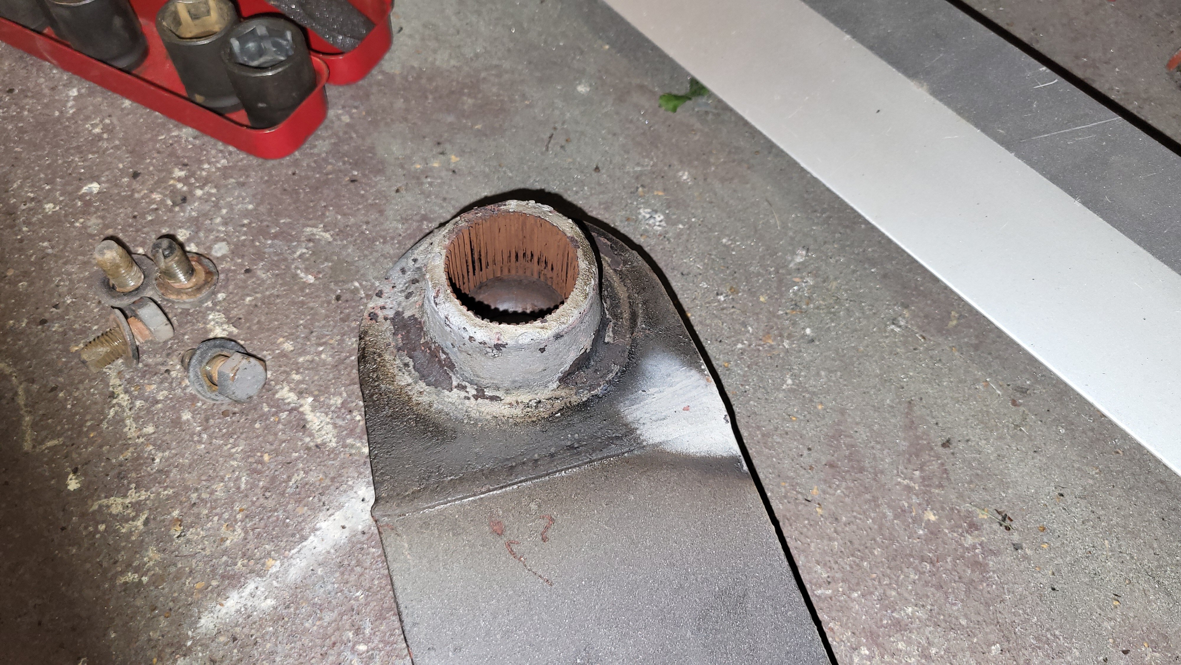

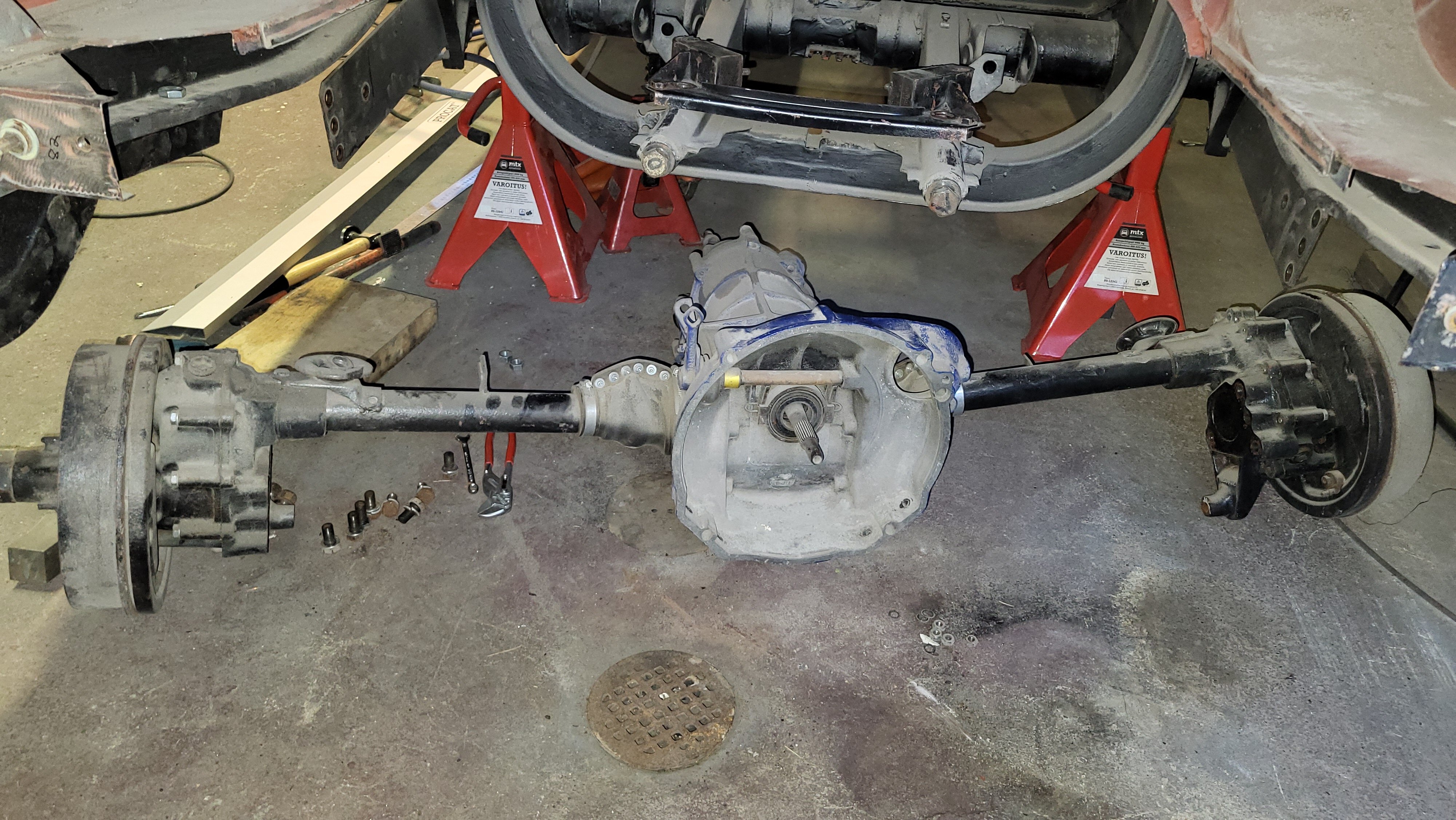

Aski tuli revittyä irs muunnoksen edestä ulos ja seuraavaksi on edessä vanhojen irs korvien poisto jotka edeltävä omistaja oli hitsannut. Näiden tilalle tulee vähän paremmin säädettävissä olevat pultattavat korvat. Myös lootan etukannake pitää fixata kun joku (allekirjoittanut) meni tän joskus modaamaan täysin sopimattomalle kuplan 3reikäselle nokkakappaleelle. Samalla etukiinnike päivittyy uudemman juniksen pultattavaan malliin donitsin sijaan. Tätä muunnosta varten tein joskus jigin joka pyörinyt nurkissa jokusen vuoden.
Jigi kiinnittyy vääntösauvaputken kansiin eli latat ja sauvat piti repiä pois. Samalla kun otin sauvat ulos erotin sauvan latasta uusia irs soveltuvia säätölattoja varten pois. Vähän oli päässyt sauva jämähtämään lattaan mutta pikku lämpöä ja hellää hakkaamista ulosvetäjän kera ja latta irtosi sauvasta.20250824_212521.thumb.jpg.4f6ae5733a91077756dec987ae582484.jpg
Nyt vain odottelen irs varsien uusia puslia, pultteja ja säätölevyjä. Kaikkia hommia ei kuitenkaan saa valmiiksi ennen kuin loota tulee joskus takaisin läpikäynnistä. Mutta eiköhän tämän rullaavaksi irs varsilla saa ennen sitä. Mutta eiköhän tämänkin työmaan joskus saa valmiiksi.

Vanhojen irs korvien poiston sain 50% valmiiksi.
Vaihdelaatikon nokkakiinnityksen jigi tuli todettua toimivaksi. Nyt voi ruveta suunnittelemaan korjauspalaa.
