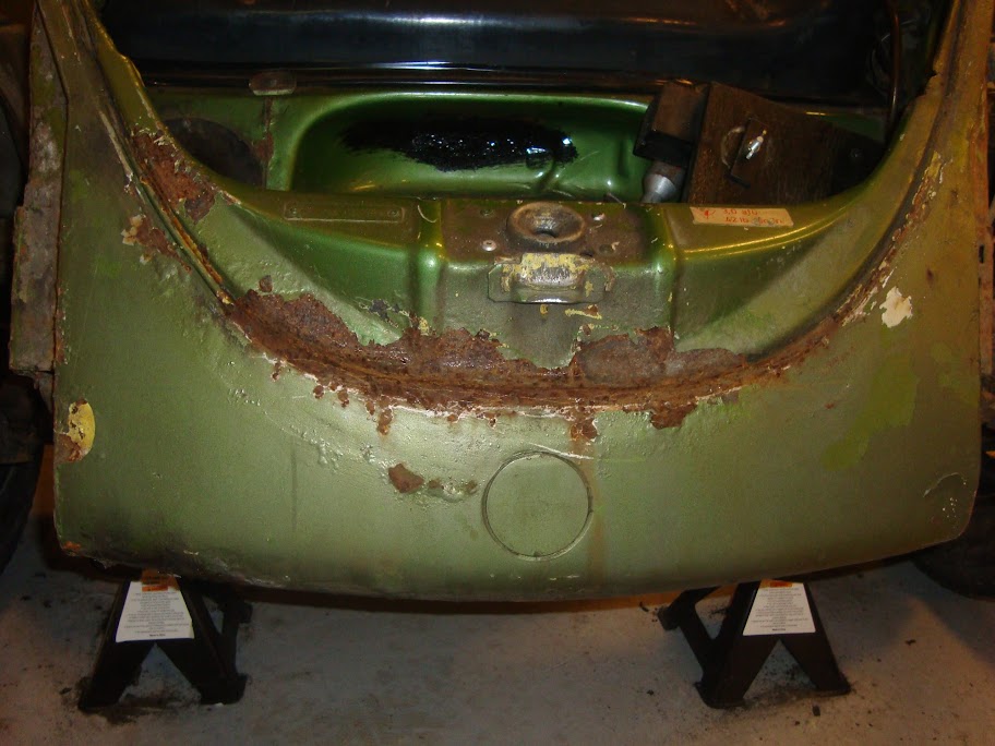

vwagen Posted October 3, 2013 Posted October 3, 2013 Ei tuon korjaaminen ole mikään ongelma jos intoa riittää ja osaa kunnolla hitsata ja omistaa koneen jolla 2mm pellin hitsaus onnistuu kunnolla,tuota pellin paksuutta en nyt muista varmuudella,voi olla 2,5:kin.Yleensähän noi on"korjattu"siten että ruosteen päälle on roiskittu palasia millin pellistä. Jos korjaamaan alkaa niin kannattaa teettää valmista profiilia josta leikkaa korjauspalat. Quote
Tanhis Posted October 3, 2013 Posted October 3, 2013 Ei tuon korjaaminen ole mikään ongelma jos intoa riittää ja osaa kunnolla hitsata ja omistaa koneen jolla 2mm pellin hitsaus onnistuu kunnolla,tuota pellin paksuutta en nyt muista varmuudella,voi olla 2,5:kin.Yleensähän noi on"korjattu"siten että ruosteen päälle on roiskittu palasia millin pellistä.Jos korjaamaan alkaa niin kannattaa teettää valmista profiilia josta leikkaa korjauspalat. Kaikkihan on korjattavissa mutta nyt jos puhutaan tuon korjaamisesta autossa paikallaan niin EI EI EI. Siten sen kyllä saisi korjattua melkein järkevästi autossa paikallaan että laikkaisi koko iskaritornin korjauspalana toisesta akselista ja hitsaisi paikalleen mutta mikä hiton järki siinä sitten enää olisi koko askelin vaihtoon verrattuna kun akseleita on helposti saatavana hyväkuntoisina järkihintaan. Quote
Henkar Posted October 3, 2013 Author Posted October 3, 2013 Ei tuon korjaaminen ole mikään ongelma jos intoa riittää ja osaa kunnolla hitsata ja omistaa koneen jolla 2mm pellin hitsaus onnistuu kunnolla,tuota pellin paksuutta en nyt muista varmuudella,voi olla 2,5:kin.Yleensähän noi on"korjattu"siten että ruosteen päälle on roiskittu palasia millin pellistä.Jos korjaamaan alkaa niin kannattaa teettää valmista profiilia josta leikkaa korjauspalat. Kaikkihan on korjattavissa mutta nyt jos puhutaan tuon korjaamisesta autossa paikallaan niin EI EI EI. Siten sen kyllä saisi korjattua melkein järkevästi autossa paikallaan että laikkaisi koko iskaritornin korjauspalana toisesta akselista ja hitsaisi paikalleen mutta mikä hiton järki siinä sitten enää olisi koko askelin vaihtoon verrattuna kun akseleita on helposti saatavana hyväkuntoisina järkihintaan. Joo no sehän on selvää että ei tuota enää paikallaan tursi, mutta että kehtaako tursia irtaallaankaan. Käytetyn tietysti jos lähialueilta löytäis edullisesti niin hyvä olis budjetin kannalta, sokkona ei uskalla ostella kun tiedä vaikka yhtä laho jos ei ole putsattu. Onko kellään kokemusta onko eroja aircooled:n perusakselilla ja horcars:n perusakselilla muuta kun hinta? Onko näissä yleensä jousetkin samalla vaihtokunnossa? Tuli vain YV:llä tarjous hotcarsin akselista sisältäen jouset, hinta sama 200 mitä aircooledin akselillekkin tulisi, paitsi että menis nouto hommiksi about 100km päästä eli polttoainekuluista tulisi vähän lisää hintaan. Vanhaa akselia en kehtaa purkaa irti ennen kuin kohtalo on päätetty ja mahdollinen uus akseli hallussa. Pystyypä ajelemaan senkin ajan tarvittaessa, sillä kuukauden sisään tulee käyttöautonkin remontit tehtäväksi (tuulilasin vaihto ja vähän ruosteleikkiä). ps. pahoitteluni moisesta jahkailusta, mutta tätä se teettää kun omalta kylältä ei osia meinaa saada ja vastaan tulevat ilmotukset sijoittuu aina eripuolelle suomea. Quote

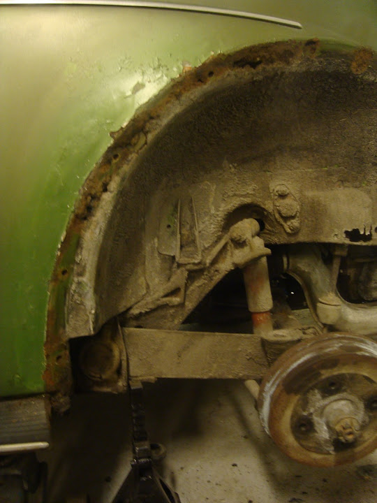

Henkar Posted October 11, 2013 Author Posted October 11, 2013 Tänään en kehtoo laittaa ees kuvia ruosteen sekaisesta ilmapiiristä. Nyt kuitenkin tallilla uuden veroinen etuakselisto jossa jouset jo sisällä. Autosta purettu eilen jo iskarit yläpäistä irti, tukivarsien kiinnitys pultit yhtä vaille kaikki hölläilty. Tänään otettu tankki irti, ei siis ohjeiden mukaan noussut vaan sivuun sillä letku oli siihen eivan liian lyhyt. Tästä syntyikin tapahtumaa kerrakseen kun polttoaineen valumisen estämiseksi laitetut lukkopihdit särkivät vanhan letkun jonka jälkeen pitikin liikkua vähän ripeämmin. Sivareilla letku poikki ja äkkiä nostamaan tankki pois ja astian päälle. Nyt kuitenkin tyhjennetty niin mukavampi kasata. Saattais jopa löytyä sopivan "mopon" bensahana minkä laittaa letkun väliin niin seuraavan kerran mukavampi purkaa irti. Myös etuakseliston yläpään pultit lähti kivuttomasti tankin pois ottamisen jälkeen ja rättinivelen kiinnitys pultitkin on irti mutta en ainenkaan vielä keksinyt lähteekö rätti jotenkin mukamas simpukan ja ohjausakselin välistä pois (?). Ohjauksen irti purkaminen onkin sitten jännempi juttu. Joku nero on tosiaan hitsannut simpukalta lähtevän varren pultin kiinni ja vieläpä simpukan kiinnityspultin kiinni. Kokeiltava ilmeisesti ottaa raidetankoineen kaikkineen alas. Oikean puolen raidetanko sentään irtosi ulkopäästä pienen suostuttelun jälkeen. mm. pajavasaran pää lohkesi sisäpuolen palloniveltä kokeillessa kun toisella pajavasaralla kumautin, sirpale siitä sitten teki tottakai reijän käteen että saatiin verta tähänkin hommaan. Ei lähtenyt aivan yhtä helposti "vain moksauttamalla kappaleeseen minkä pallonivelen akseli lävistää" toisin kuin oli jossain videossa joka täälläkin pyöri. Mitenkä tukivarsien olisi muuten tarkoitus irrota jousipakoista/etuakselistosta? kartiopultit auki ja ihanko vain vetäsemällä? Onko ensin toinen tukivarsista purettava irti olka-akselista? Quote
Henkar Posted October 12, 2013 Author Posted October 12, 2013 Nyt on sitten uusi akselisto nostettuna paikalleen. Tukivarret lähtivätkin helposti irti kunhan ensin irrotti toisen olka-akselista. Samoin simpukan sain purettua lopulta irti kun akseli oli lattialla. Olin katsonut väärin, mitään pultti ei ollutkaan hitsattu vaan lukitus levyt kuran kanssa hämäsivät. Pultit olivat kuitenkin niin tiukassa että ei meinannut mutterimopossa paukku riittää. Ongelmiakin tuli. Tukivarsien kiinnityspulteista 2 on huonoja, toinen muuten vaan ja toinen meni "avatessa" pilalle ilmeisesti kiinni juuttumisen ja ruostumisen johdosta = avain nylppäri pyöreeks, Kalliita pultin pirulaisia vaan kun 4,50/kpl ja muttaritkin yli 2€ kpl. Onkohan kierre kuitenkin yleinen? Kaapissa ollut letkun väliin laitettava bensahana näytti olevan samankokoisilla liitännöillä mitä letkut autossa joten jatkossa tankin irroittaminen on vähän helpompaa. Vaikkakin hana aiheuttaa pari mahdollista vuoto kohtaa lisää letkun pätkälle. Quote

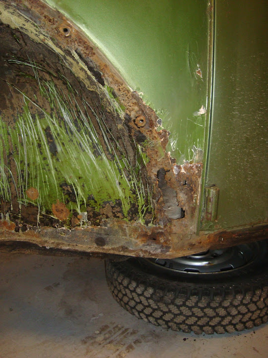

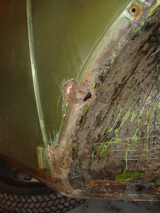

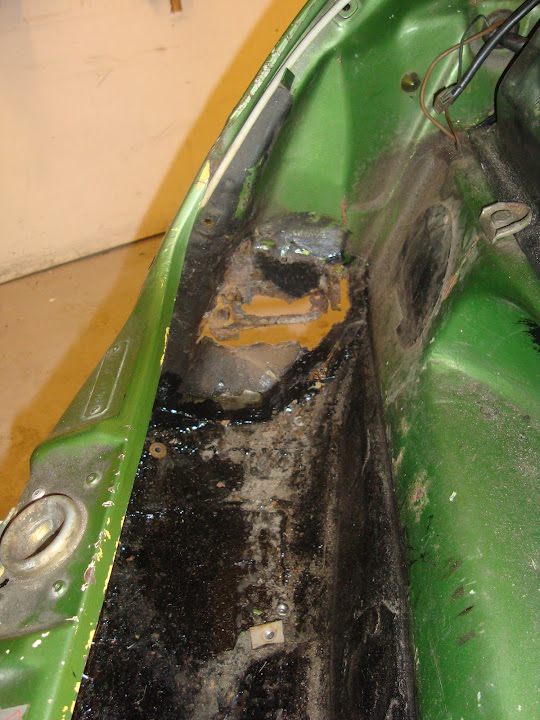

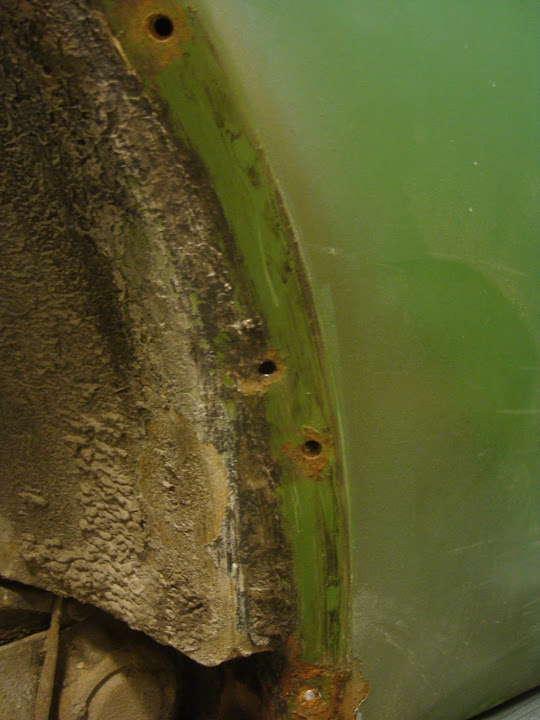

Henkar Posted November 18, 2013 Author Posted November 18, 2013 Lauantaina vietettiin emänän kanssa taas laatuaikaa ja purku etenikin mukavasti. Ensin valot pois, sitten etulokasuojat ja sitten astilaudat. Yllätyksiähän sieltä tuli, mutta niihin oltiin jo henkisesti varauduttu joten nyt vain mietitään kuinka tästä edetään. Oikea etukulma Vasen etukulma Selvennyksenä epäselviin kuviin ihan näin tekstinä että molemmilta puolilta on siis 2 takimmaista lokasuojan kiinnityspistettä pettäneet mätänemällä komeasti. Näiden päälle oli laitettu ohuet sinkityt peltipalat ruuveilla ja vedetty reilusti muovikittiä, ei mitään massoja tai hapotuksia alle, eli hienot on ollu paikkaukset. Niin kyllä takalokaristakin kun rapsautin kittejä pois niin alta löytyi suoraan ruostepinta. Näihin poteroihinhan ei taida päästä mistään suunnasta suoranaisesti sisäpuolelta näkemään? Minkälainen liitäntä tuossa lämpökanavassa yleensä on tuolla alakulmassa eli onko pystyssä kulkeva haitari putki tempastavissa ylöspäin pois poikkeen ja joskus jopa jotenkin vielä istutettavissa takaisin lämpökanavaan? Lisäksi astinlautojen irrotuksen jälkeen löytyi tuollainen kohta: Vähän siis repsahtanut korinsauma tuosta tunkin korvakkeen kohdilta mutta eiköhän tuo vielä ensin hapottemalla ja sit jotenkin tursimalla mene. Tuossa vielä kuva tallilta kun kupla pääsi oikein omaan sopukkaansa Yamahan kaveriksi. Tuossa sitä nyt olisi tarkoitus "kaikki" hommat tehdä ja jos oikein menee niin viereiseen maalauskoppiin maalaukseen. Quote

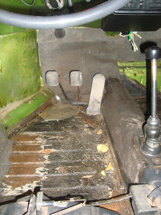

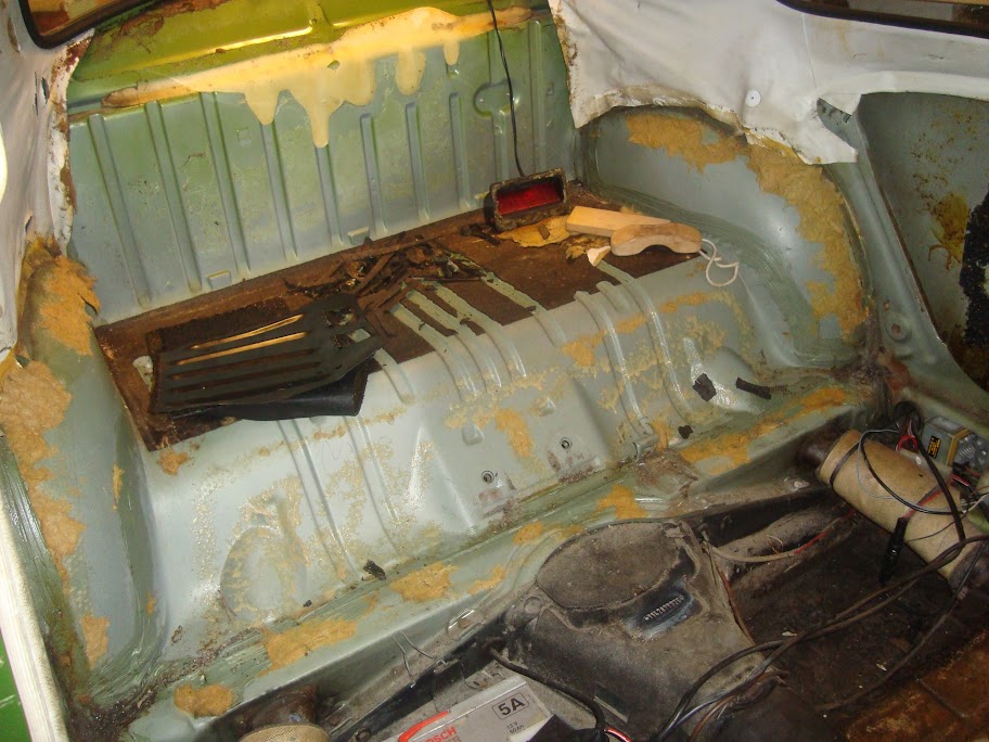

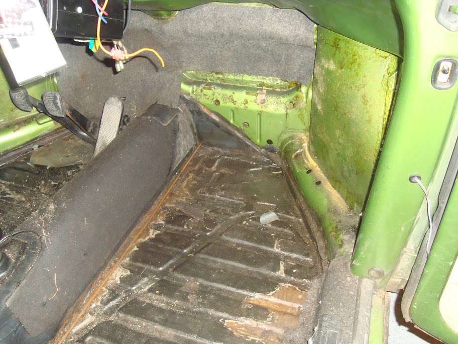

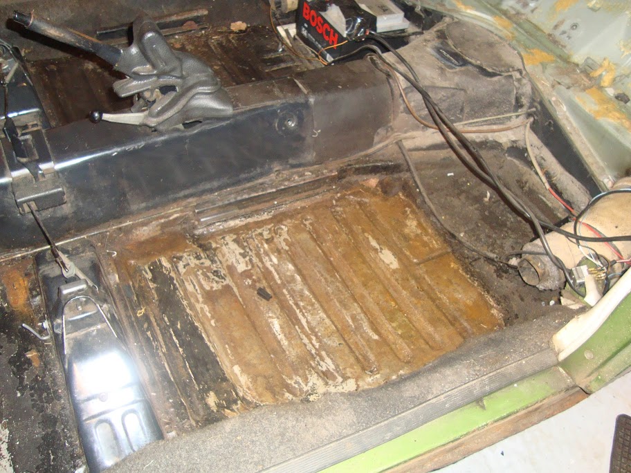

Henkar Posted November 22, 2013 Author Posted November 22, 2013 Kuten kuvista havaittavissa purimme eilen vähän sisustaa pois. Mitään älyttömiä yllätyksiä ei tullut. Mitä nyt jostain syystä takapenkin alla olevan väliseinän palaset ovat joskus vaihtuneet ja asennettu väärin päin. Kyseiset levythän ovat meidän aikaan olleet harmaat mikä nyt paljastuikin nurjaksi puoleksi ja toisella puolella on punainen nahka mikä ei tod.näk. tuohon kerman väriseen (vai mikä nyt onkaan) sisustaan muuten taida kuulua. Seuraavaksi pitäisi pohtia kattoverhoilun irroittamista (saako koskaan enää takaisin :D), takalasien irroittamista, ja millä tavalla tuota takakaarta pääsis tekemään kun kotelo todentotta on täynnä uretaania ja se johtosarjakin makaa kulkea juuri siinä ulkoreunan tuntumassa. Onko samoja korjauksia tehneet purkaneet johtosarjan pois välistä sulamasta (edes mahdollista?) vai minkälaisilla taikatempuilla näissä on edetty? Quote
Tanhis Posted November 22, 2013 Posted November 22, 2013 Kuten kuvista havaittavissa purimme eilen vähän sisustaa pois. Mitään älyttömiä yllätyksiä ei tullut. Mitä nyt jostain syystä takapenkin alla olevan väliseinän palaset ovat joskus vaihtuneet ja asennettu väärin päin. Kyseiset levythän ovat meidän aikaan olleet harmaat mikä nyt paljastuikin nurjaksi puoleksi ja toisella puolella on punainen nahka mikä ei tod.näk. tuohon kerman väriseen (vai mikä nyt onkaan) sisustaan muuten taida kuulua. Seuraavaksi pitäisi pohtia kattoverhoilun irroittamista (saako koskaan enää takaisin :D), takalasien irroittamista, ja millä tavalla tuota takakaarta pääsis tekemään kun kotelo todentotta on täynnä uretaania ja se johtosarjakin makaa kulkea juuri siinä ulkoreunan tuntumassa. Onko samoja korjauksia tehneet purkaneet johtosarjan pois välistä sulamasta (edes mahdollista?) vai minkälaisilla taikatempuilla näissä on edetty? Säästät huomattavasti hermojasi jos ostat vain suosiolla uuden verhoilun kattoon. Quote
Henkar Posted November 22, 2013 Author Posted November 22, 2013 Kuten kuvista havaittavissa purimme eilen vähän sisustaa pois. Mitään älyttömiä yllätyksiä ei tullut. Mitä nyt jostain syystä takapenkin alla olevan väliseinän palaset ovat joskus vaihtuneet ja asennettu väärin päin. Kyseiset levythän ovat meidän aikaan olleet harmaat mikä nyt paljastuikin nurjaksi puoleksi ja toisella puolella on punainen nahka mikä ei tod.näk. tuohon kerman väriseen (vai mikä nyt onkaan) sisustaan muuten taida kuulua. Seuraavaksi pitäisi pohtia kattoverhoilun irroittamista (saako koskaan enää takaisin :D), takalasien irroittamista, ja millä tavalla tuota takakaarta pääsis tekemään kun kotelo todentotta on täynnä uretaania ja se johtosarjakin makaa kulkea juuri siinä ulkoreunan tuntumassa. Onko samoja korjauksia tehneet purkaneet johtosarjan pois välistä sulamasta (edes mahdollista?) vai minkälaisilla taikatempuilla näissä on edetty? Säästät huomattavasti hermojasi jos ostat vain suosiolla uuden verhoilun kattoon. Juu mielessä jo kävi kun meinaa olla vanhassa vähän reikää jne. Ebaystä löyty tommonen. Hintaa sen 100€ postien kanssa, mutta siihenhän tietysti tulee verot sun muuta tullin kivaa harmia niin saa varata varmaan sen 150€. Onko näitä sitten muuten mihin hintoihin ja mistä porukka löytäny? edit. pitäis aina googlettaa ennen kun kysyy... näyttäähän tuota yksosaista kattoverhoilua myyvän esim hotcars, liekkö aivan sama mitä ebay linkissä (kuvakin sama :D), hintaa 92€ + postit. Quote
