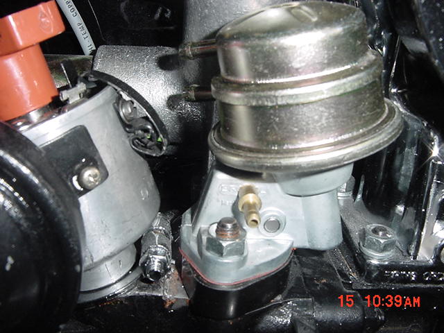

Per Jernström Posted November 30, 2005 Author Share Posted November 30, 2005 No hieman on budjettiturboprojekti edennyt, ja myös ottanut vähän pakkia... Vakiokaasarilla (31PICT-3 löytyi hyllystä) lähdetään koittamaan. Tein siihen jo valmiiksi turbomodit, eli uusi kuminen kammiotiiviste ja O-renkaat tiivistämään kaasuläppäakselia. Suutinmodit tehdään myöhemmin. Bensapumppuna olin ajatellut käyttää paineistettua vakiopumppua, mutta pienen laskutoimituksen jälkeen luovuin ajatuksesta. Pumpun kalvo on 5cm halk, eli noin 20cm^2. Jos painetta on 1bar tulee tangon työntää noin 20kg. Pelkään ettei bakeliitti kestä paineen aiheuttaamaa sivuttaisvoimaa kovinkaan pitkään. Tilalle tulee siis sähkönen pumppu kuten monet jo suosittelivatkin. Turbo oli kärsinyt öljynpuutteesta niin paljon että turbiiniakseli oli vaurioitunut. Siis mikäli on ylimääräisiä turboja nurkissa saa tarjota yv:llä. Quote Link to comment
