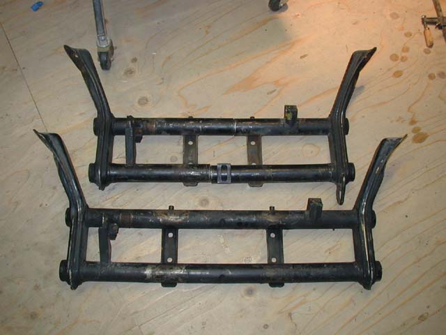

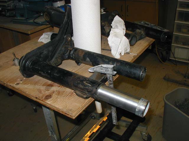

Hebster52 Posted December 4, 2005 Posted December 4, 2005 Kuvia Sambalta miten siellä kavennetaan akselia... Toinen 8 tuumaa kavennettu: Tässä on yksi aika hyvin kuvitettu aihe Shoptalkforumillakin: Narrowed Beam question? Ja toinen linkki: How to: Front suspension Beam narrowing. Quote
Tuomo Lehmikangas Posted December 5, 2005 Author Posted December 5, 2005 Kiitos Hebster, tuota shoptalkforumsin linkkiä en ollut nähnytkään. Hyvin selostettua juttua. Kyllähän tuo näyttäis onnistuvan kaventaminen keskeltäkin, tosin paljon enemmän hommaa siinä on. Pitää vielä puntaroida aikansa. Quote
