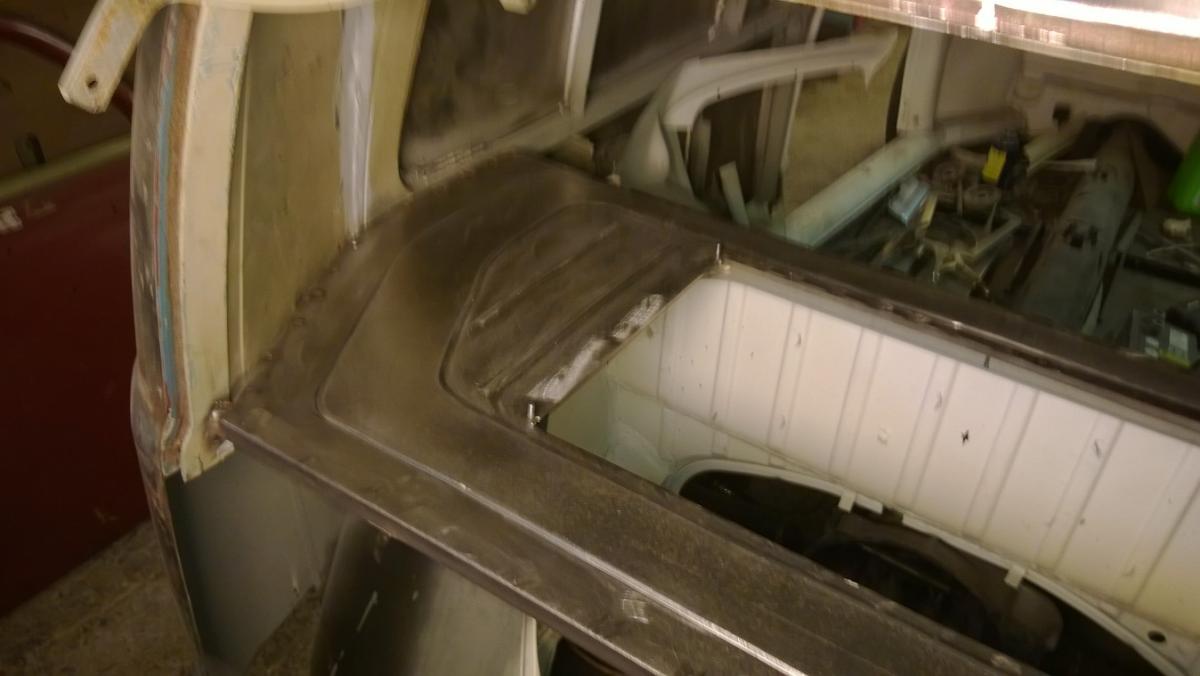

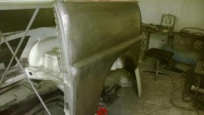

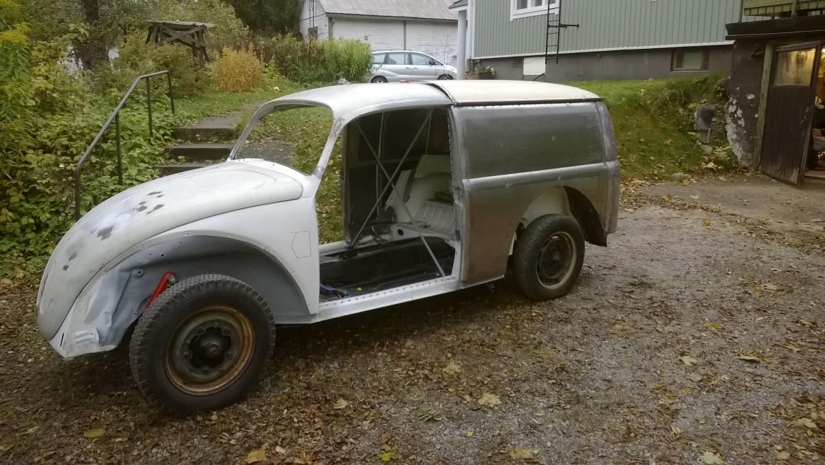

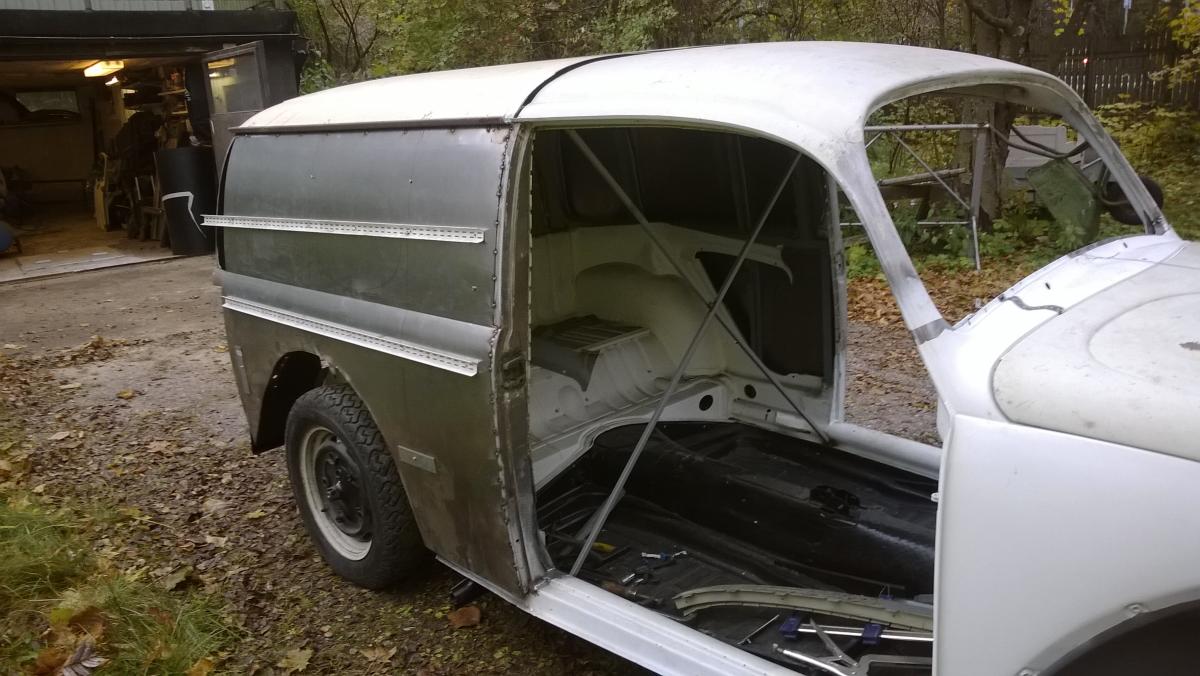

68teevee Posted September 20, 2016 Author Posted September 20, 2016 Sain hitsattua kylkipellin reunoista kiinni . Tuli tosi jämerän oloinen ja suora pinta , kun ruoteita oli tarpeeksi ja pinta on millin peltiä :) . 17

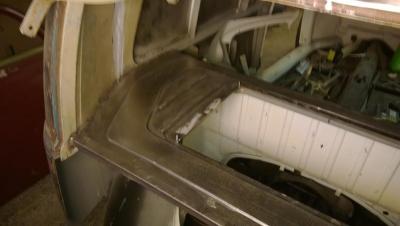

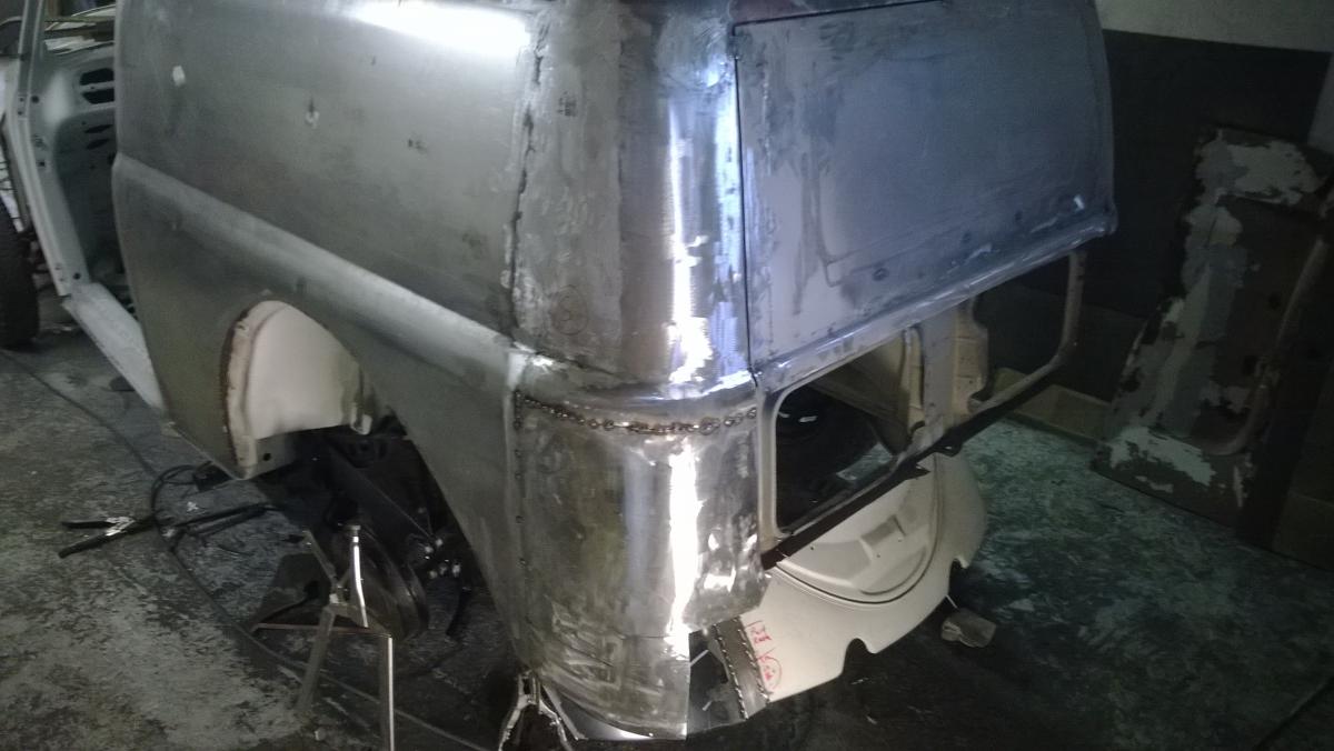

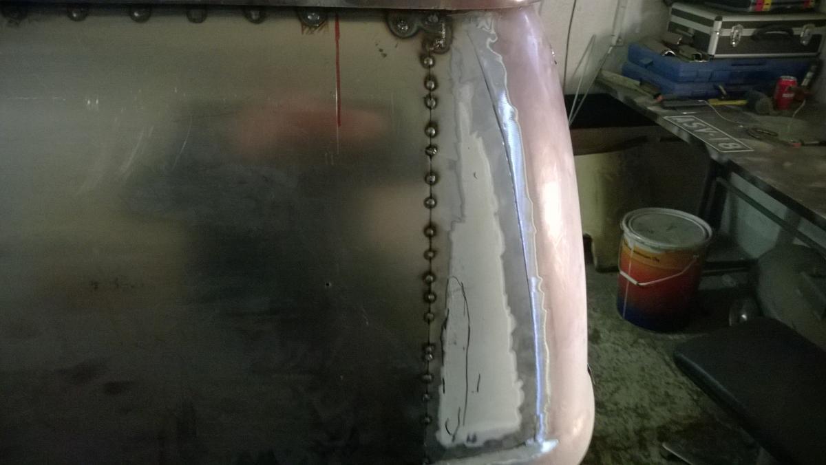

68teevee Posted September 23, 2016 Author Posted September 23, 2016 (edited) Takanurkan yläosaan sopi hyvin kuplan kattopellistä laikattu palanen . Alaosan pelti olisi ollut parempi tehdä varhaispallon tai junakeulan alakulmasta , mutta tehdään pallokeulan pellistä . Täytyy enempi muuttaa muotoa , kun siinä on se takalampun pykälä ja suoraksi olisi tarkoitus tehdä . Tinaa kuluu pirusti , ei 400 gramman tanko ole kun maiskis vaan . Tosin tinasta tulee iso osa hiottua pois ja hitunen on lattiallekin pudonnut . Vanhemmat kleinbussin pienet lamput olis tarkoitus laittaa , mutta saa nähdä löytyykö sellaset . Edited September 23, 2016 by 68teevee 6

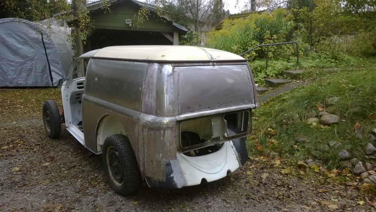

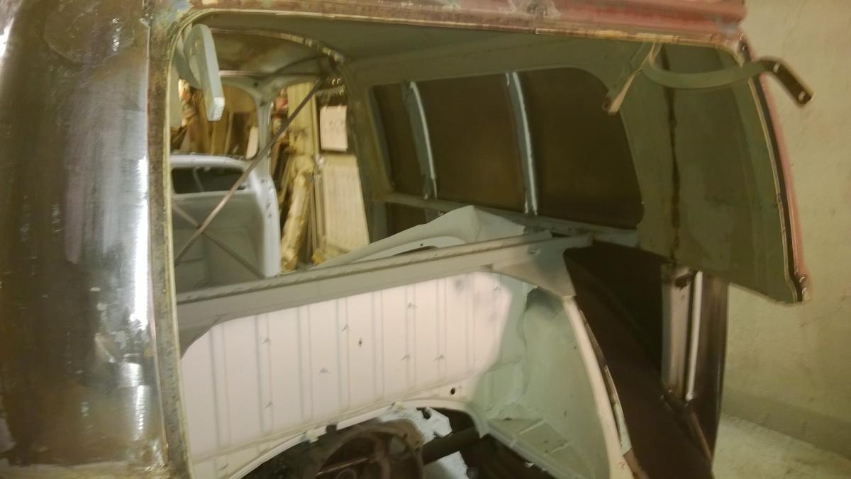

68teevee Posted October 15, 2016 Author Posted October 15, 2016 Vähän tänään eteenpäin... Sain repsikanpuolen kylkipellin liimattua , ja heppailtua. Aihio pääsi pitkästä aikaa pihalle , kun piti siivota välillä tallia .Sen verran taas rälläköity ja hiottu että metallinpölyä rupes oleen haitaksi asti lattialla ( ihan kaikkia ei kerkee vetään henkeen:). Näki vähän kauempaakin mitä sitä on tullut taas tehtyä :) . Aika paljon työtä oli peräosan linjojen mittailuissa. Ilman itsetasaavaa laaseria hommasta tuskin olisi tullut mitään . Auton kun passas vaateriin tarkasti , niin auton perän puolelta sai laserin suunnattua tarkasti auton keskilinjaa pitkin. Tätä linjaa hyväksi käyttäen sai kummatkin puolet samanlaisiksi . Apuna käytin myös mittalankoja, muotokampoja ja kierretankoja missä oli säätö . Tästä eteenpäin helpompaa... 11

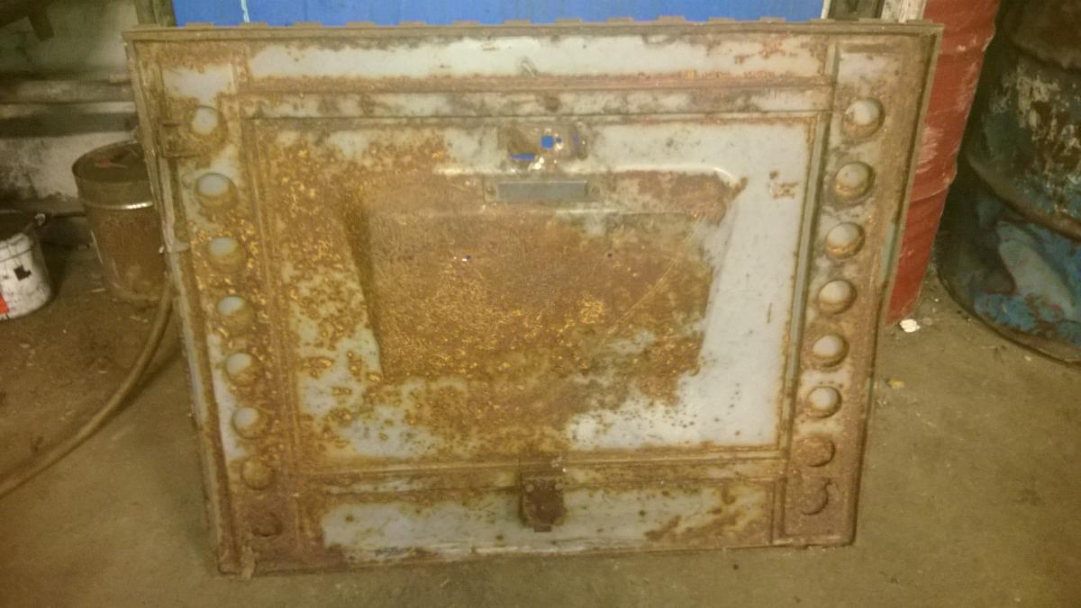

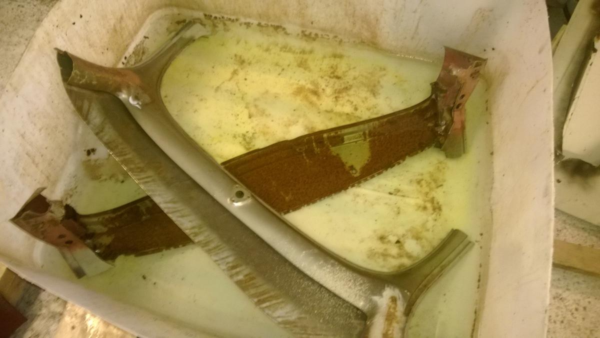

68teevee Posted October 31, 2016 Author Posted October 31, 2016 Tuli taas aikakäydä agrimarketissa hakemassa sitruunahappoa ja laittaa "pata" porisemaan . Ovetkin tuonne nippanappa sopii kokonaisena , tosin eihän niissä yleensä ole muutakuin alareunat ruosteessa . Barnin moottoriluukusta pääsin oikeen livenä ottaan mittoja ja muutaman kuvan , kokolailla samanlainen kun tarvis tehdä . Hitaasti etenee tällä hetkellä , mutta kai kohta tulee lisää jotain näkyvääkin aikaseksi . 2

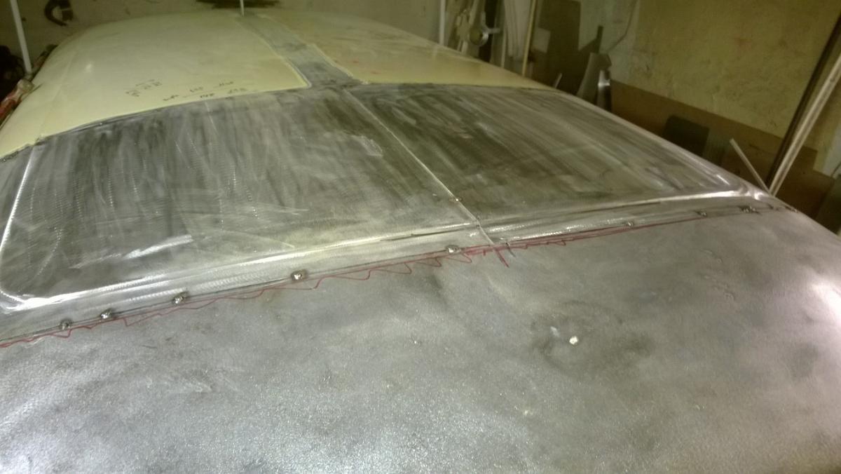

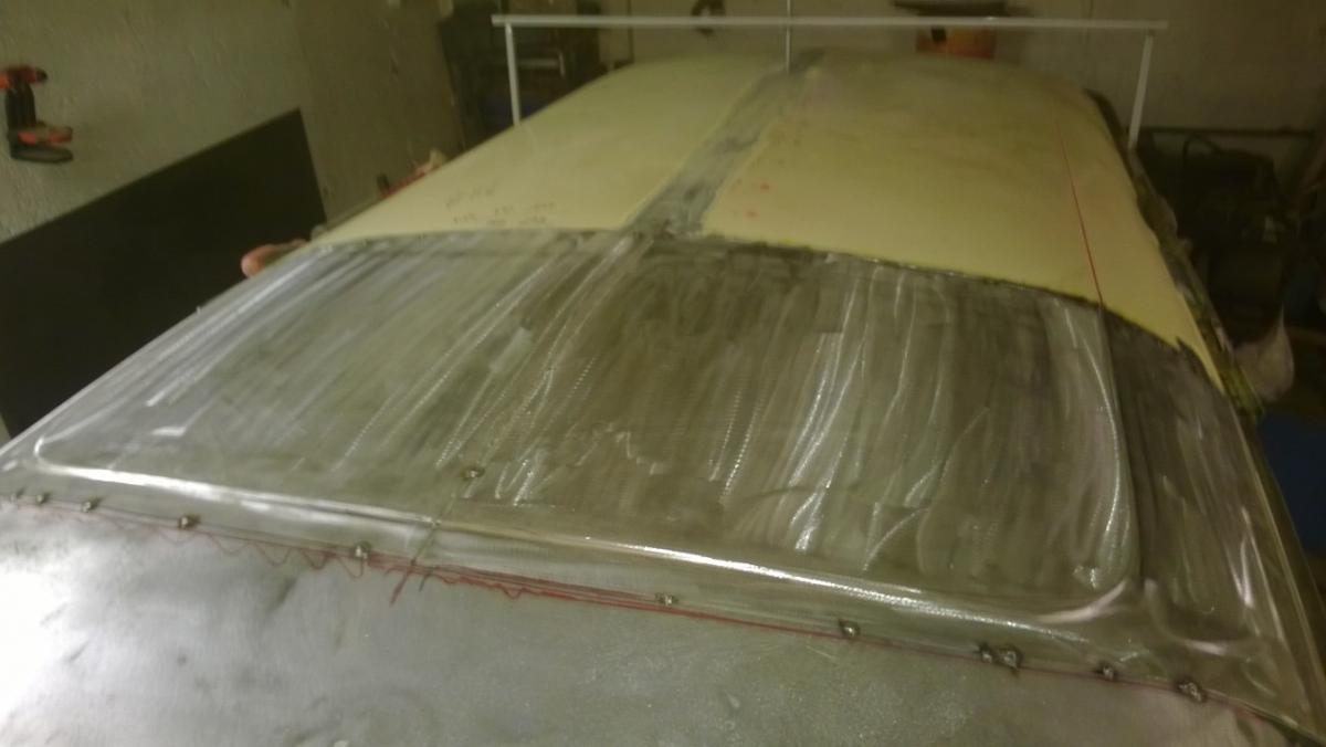

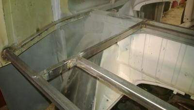

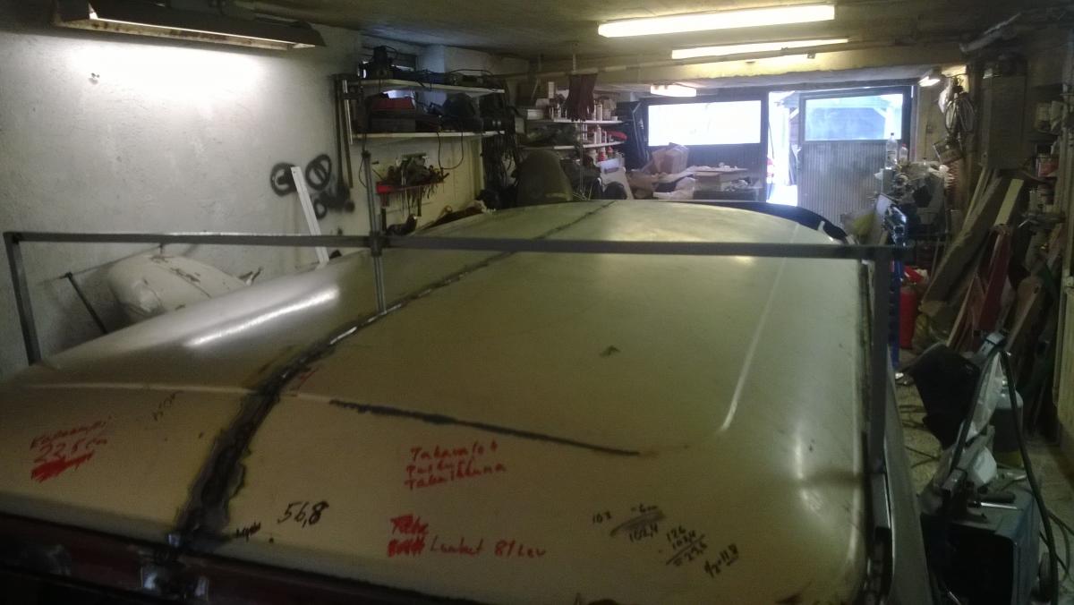

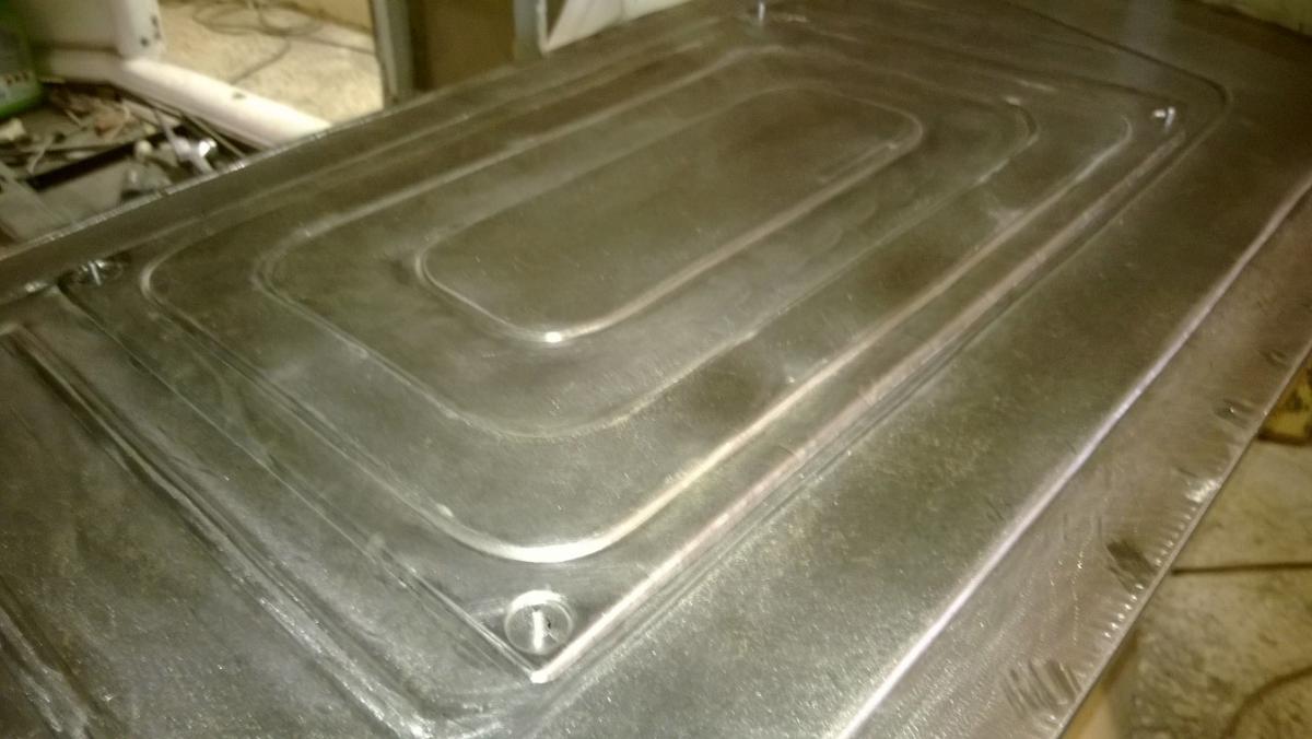

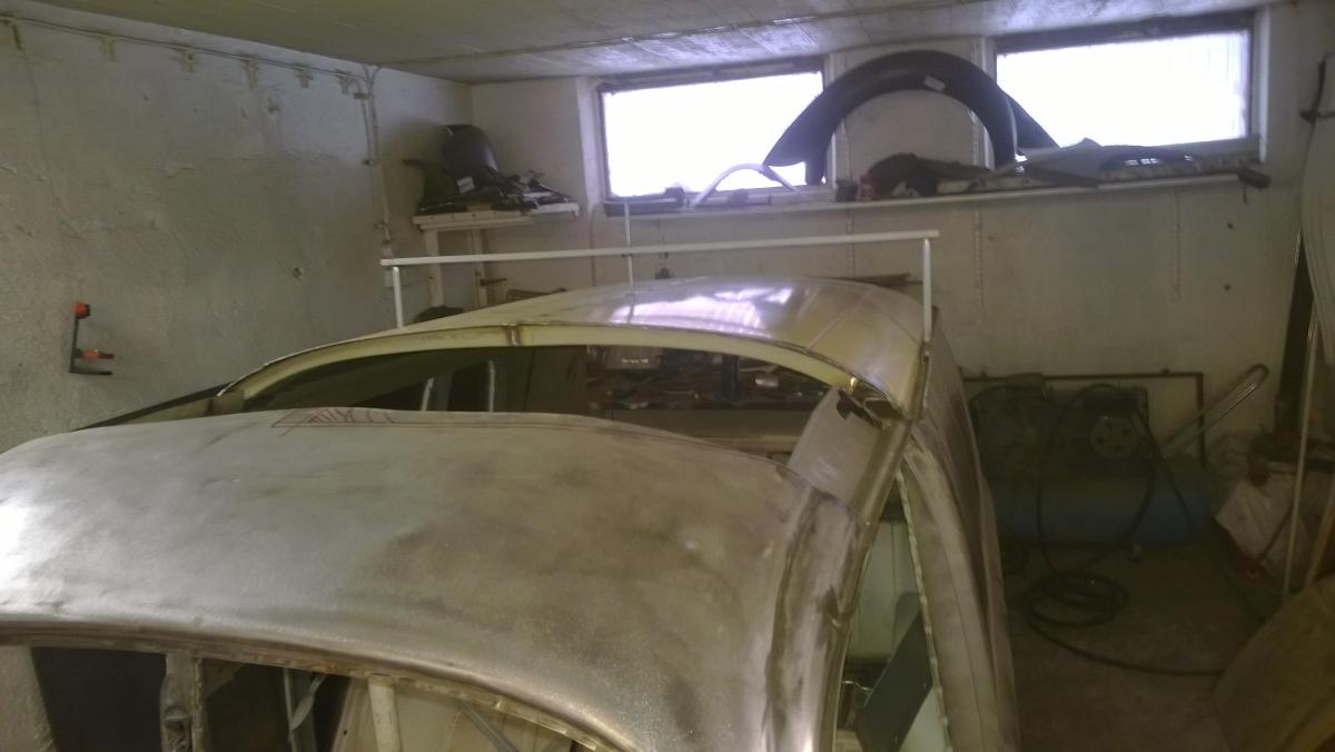

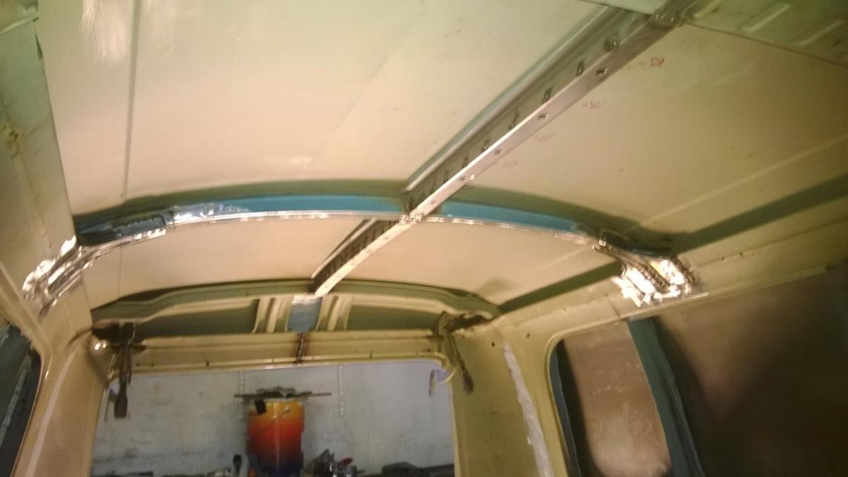

68teevee Posted November 16, 2016 Author Posted November 16, 2016 Paljon on taas tullut tehtyä , mutta näkyvää ei ole juuri syntynyt . Sain aloitettua katon sauman hitsauksen , iso homma muotojen passaamisessa . Samalla kiinnitin katon tukirankoja paikoilleen , niiden loput vahvistukset teen sitten kun katto on hitsuuteltu . Tein tuollaisen säädettävän mittatikun , että saan katon muodot kohdalleen . Ilman tuollaista kapistusta sitä ei pysty tekeen . 4
jaraku Posted November 17, 2016 Posted November 17, 2016 meinaatko vielä laittaa muita lisä tukia kattoon? kuvassa näkyy vain tuo yksi.
68teevee Posted November 17, 2016 Author Posted November 17, 2016 meinaatko vielä laittaa muita lisä tukia kattoon? kuvassa näkyy vain tuo yksi. Juu, toinen on laitettu. EI näy kuvassa.

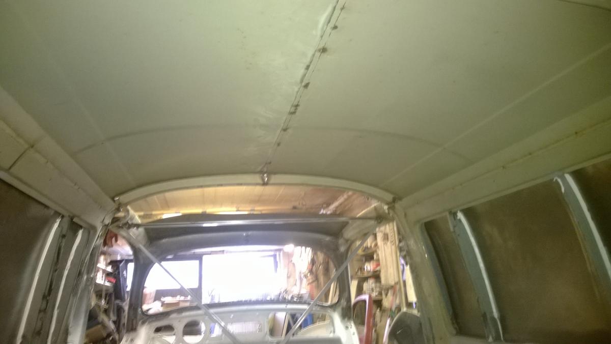

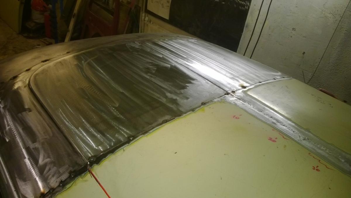

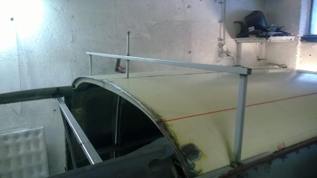

68teevee Posted November 23, 2016 Author Posted November 23, 2016 (edited) Kattopellin keskisauman sain hitsattua , tukikaarien lisäksi tein alapuolelle pitkittäis palkit kaarien väliin . Jätin ulkopellin ja tukien väliin tarvittavan liimamassa välin jotka pursotan täyteen sitten kun katto on hitsattu kokonaan.Sain soviteltua ja muokattua puuttuvat katon etupalaset , kiitos eräälle englanninpyörän omistavalle . Sain tarvittavan lisä kaarevuuden peltiin tehtyä , sopii paremmin takaosan kanssa yhteen . Ja kittiäkään ei tarvitse juuri käyttää katossa , pintapelti pysyi hyvin muodossaan . Edited November 25, 2016 by 68teevee 13

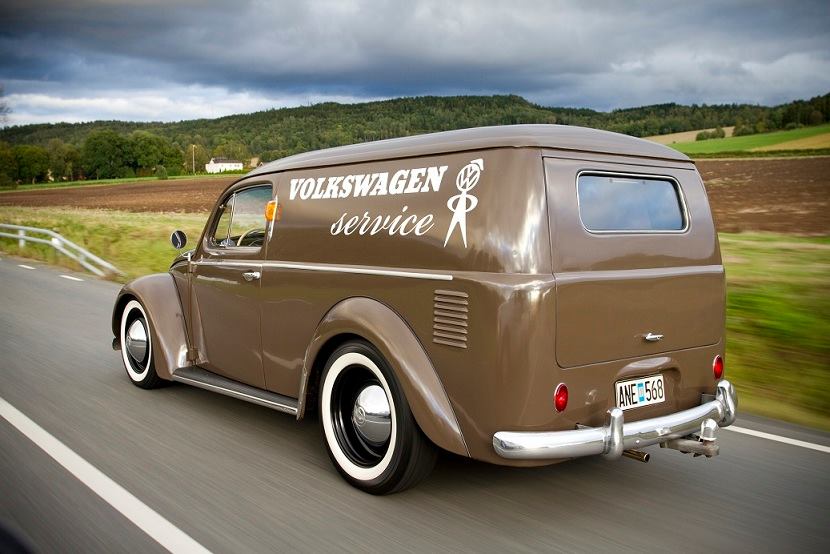

68teevee Posted January 2, 2017 Author Posted January 2, 2017 (edited) Jotain tällaista pitäis olla sitten joskus valmiina...(voi tosin olla että tulee kiiltäväksikin :) Edited January 2, 2017 by 68teevee 5

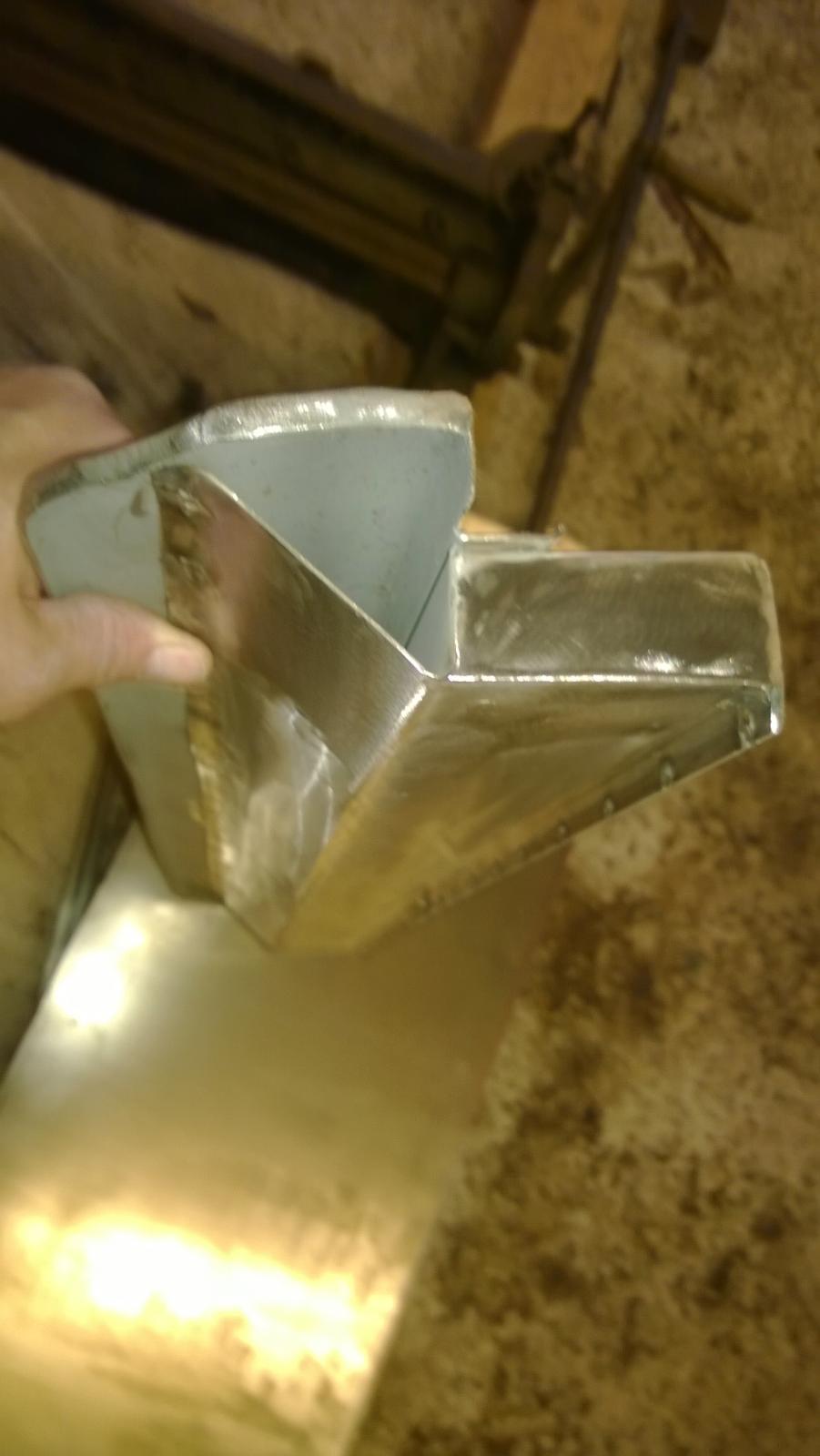

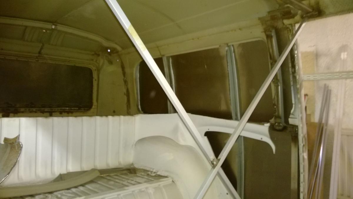

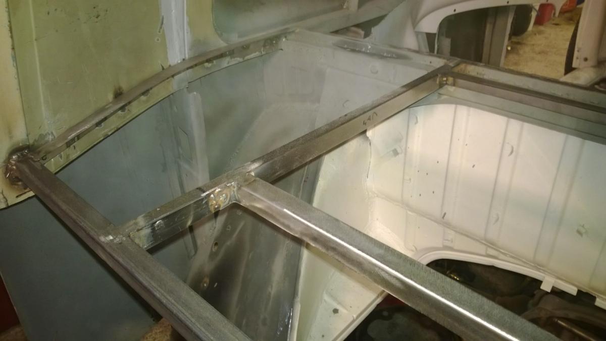

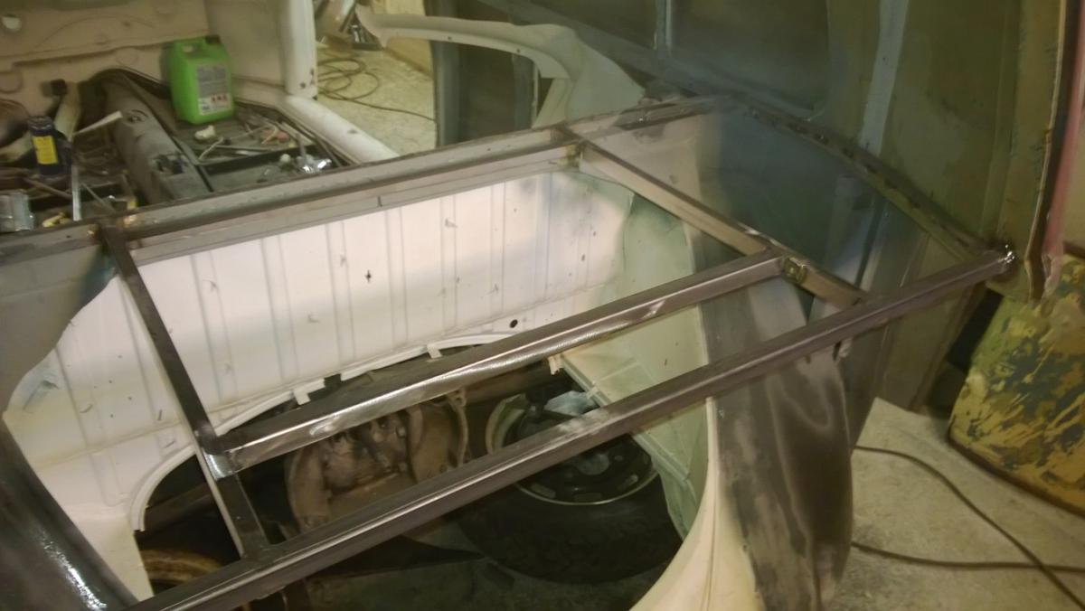

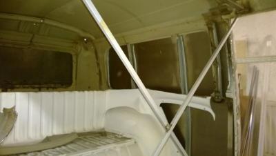

68teevee Posted February 8, 2017 Author Posted February 8, 2017 (edited) Takaosan kattoruoteet kiinnitin lopullisesti ylärunkoon tuollaisilla paloilla , seuraavaksi pitäisi b-pilarin jatkeena oleva k-jäykisteen palat tehdä suurinpiirtein samanlailla. Ahdasta on auton sisällä tehdä töitä , iän tuoma kankeus iskee väistämättä tajuntaan kun huomaa että asentojen hakemiseen menee enemmän aikaa kuin itse hitsaamiseen :) . Melkoista joogaamista... Edited February 8, 2017 by 68teevee 6

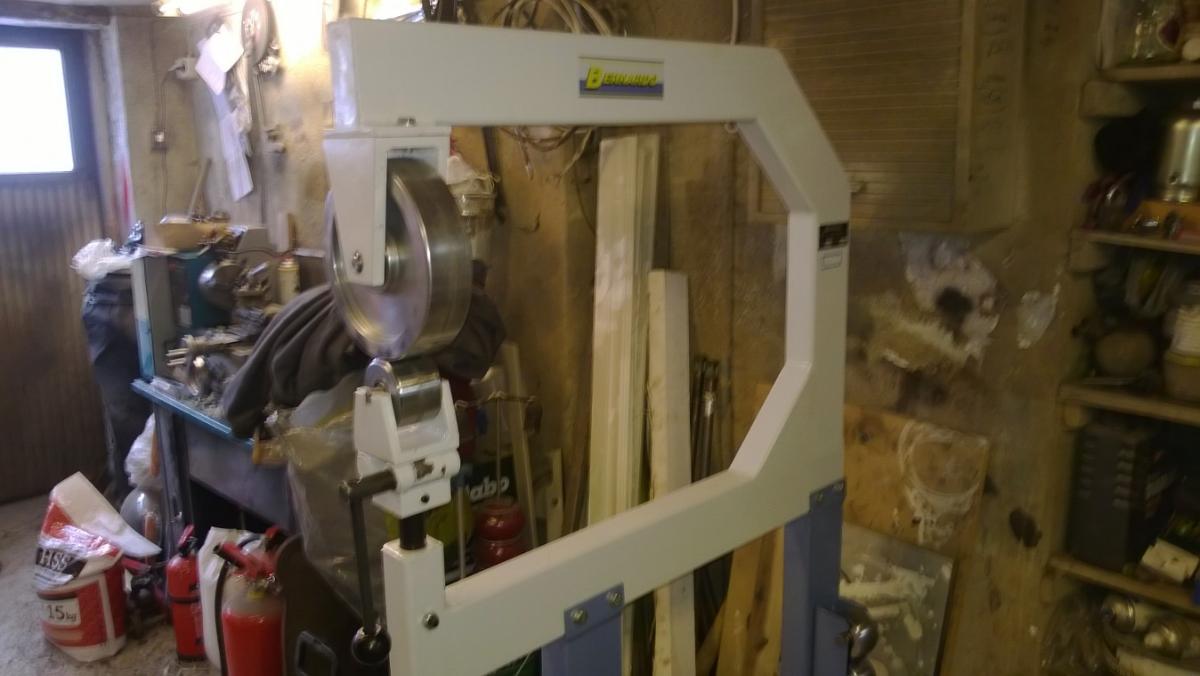

68teevee Posted February 10, 2017 Author Posted February 10, 2017 Parempi myöhään kuin ei milloinkaan , oli pakko tilata englanninpyörä noihin loppu peltitöihin vaikka en tähän projektiin paljon tarvikaan sitä . Tarve oli kuitenkin suuri ja Ilimankaan ei pärjää ... 4

lasse haukkavuori Posted February 13, 2017 Posted February 13, 2017 http://www.volkkaripalsta.com/keskustelu/topic/26961-juniksen-moottoriluukku-hinta-päivitys-1322017/ Eikös tuossa ole myynnissä mitä kaipailet
68teevee Posted February 13, 2017 Author Posted February 13, 2017 http://www.volkkaripalsta.com/keskustelu/topic/26961-juniksen-moottoriluukku-hinta-päivitys-1322017/ Eikös tuossa ole myynnissä mitä kaipailet Tuo on uudemman mallinen pienemmällä rekisterisyvennyksellä. Etsin vanhempaa barnin luukkua.

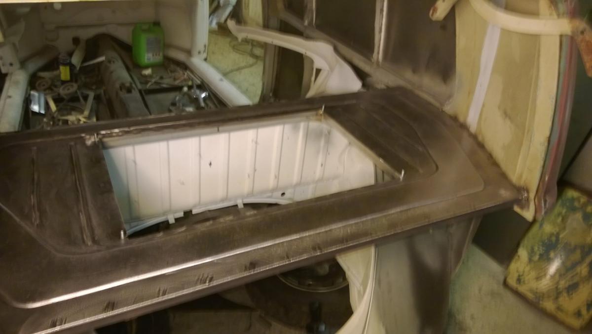

68teevee Posted May 21, 2017 Author Posted May 21, 2017 Tänään alkoi moottoriluukun synnytys . Onneksi löytyi/sain hommattua brassiluukun rekisterikilven syvennys , joka on aika lähellä barnin syvennystä . 2

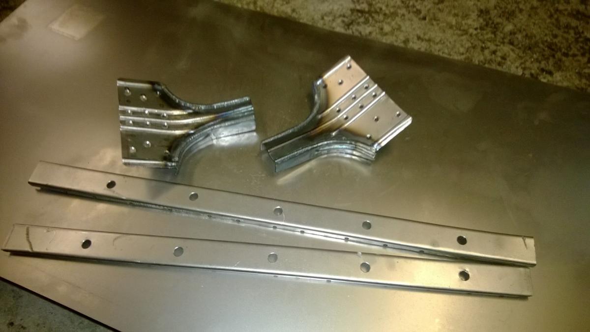

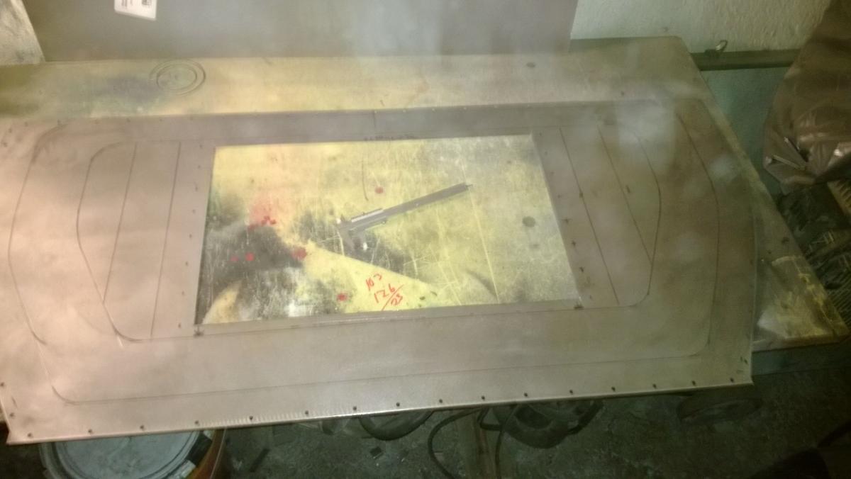

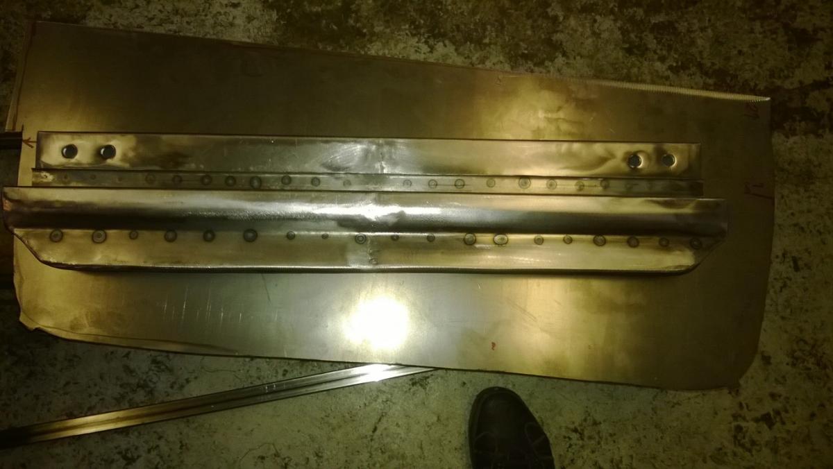

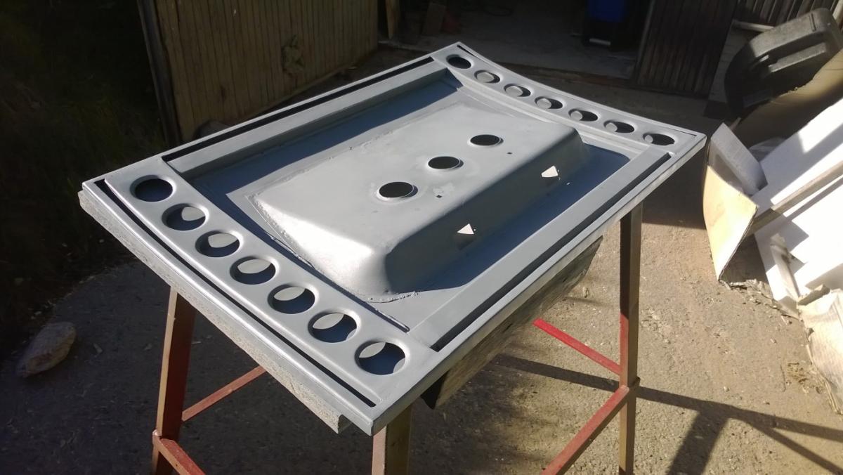

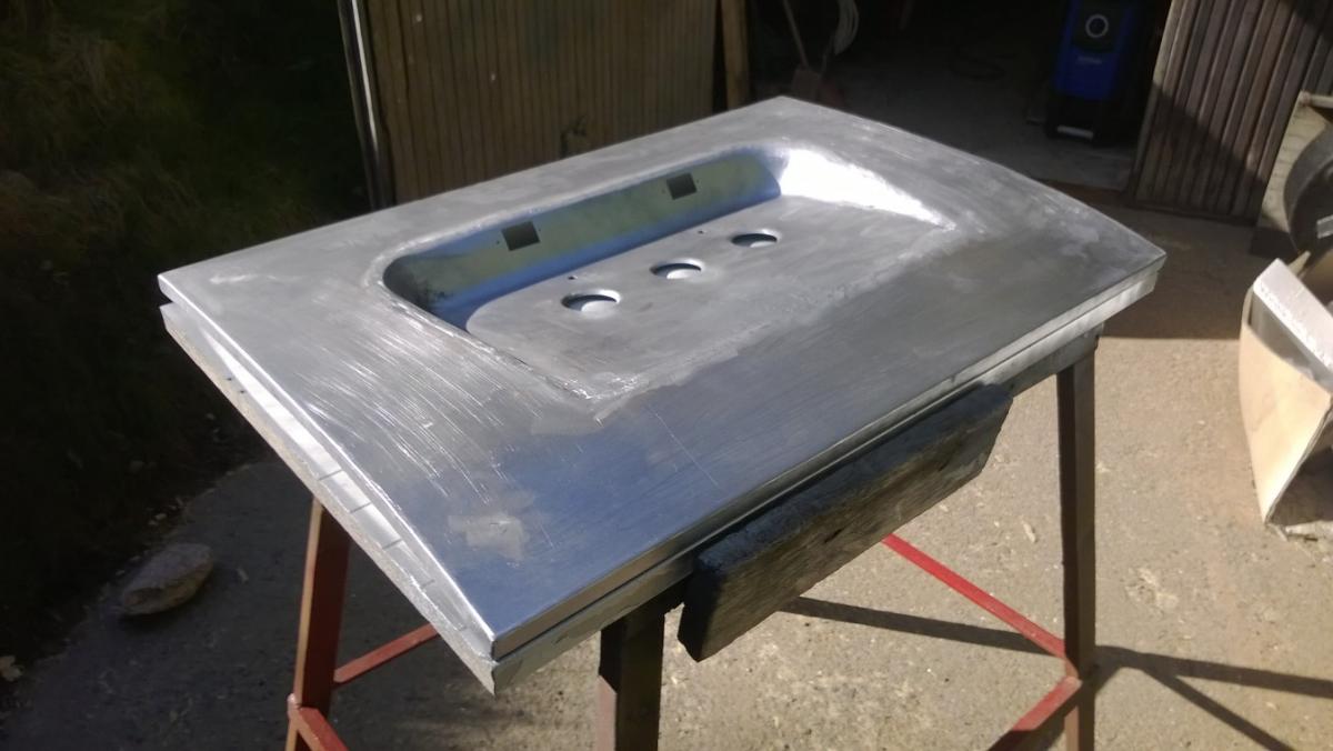

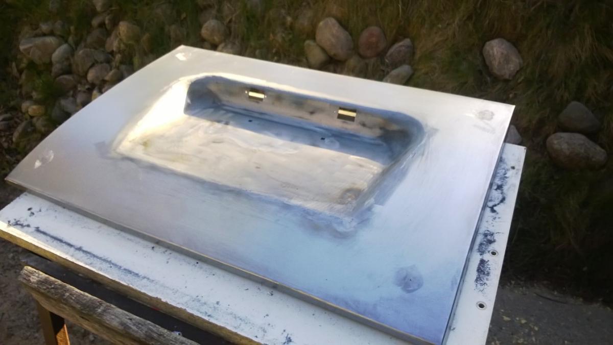

68teevee Posted May 26, 2017 Author Posted May 26, 2017 Pikkuhiljaa eteenpäin ...Tänään sain moottoriluukun valmiiksi peltitöiden osalta . Liimasin ruoteet takapuolelle , ja vain päistä hitsasin kiinni . Tuli aika jämäkkä ,tein millin vahvuisesta pellistä . toisaalta olis helpompi ollut naputella ohuempaa mutta hyvä näin . 10
sleepercooler Posted June 8, 2017 Posted June 8, 2017 Pikkuhiljaa eteenpäin ...Tänään sain moottoriluukun valmiiksi peltitöiden osalta . Liimasin ruoteet takapuolelle , ja vain päistä hitsasin kiinni . Tuli aika jämäkkä ,tein millin vahvuisesta pellistä . toisaalta olis helpompi ollut naputella ohuempaa mutta hyvä näin . Millä työkalulla toi reijitys on tehty?...
68teevee Posted June 8, 2017 Author Posted June 8, 2017 Millä työkalulla toi reijitys on tehty?... lävistäjällä reikä ja pyöristys puristustyökalulla.

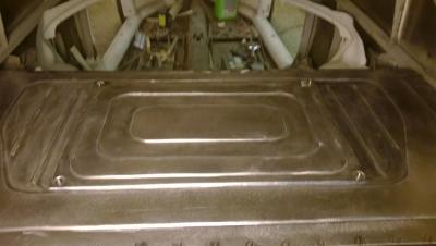

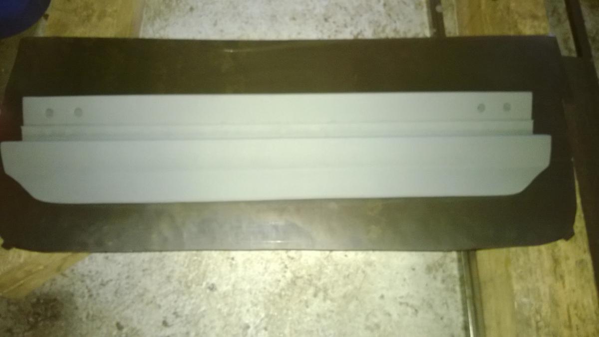

68teevee Posted June 9, 2017 Author Posted June 9, 2017 Tältä osin valmis...Hattuhyllyn pintapeltiin tein n.60x40cm huoltoluukun , josta pääsee sisäpuoleltakin käsiksi moottoritilaan . Tiivistelin kaikki moottoritilan saumat ja aukot korikitillä , ettei käryt tuu sisätiloihin . 4
Pedalpusher Posted June 9, 2017 Posted June 9, 2017 Ootko ostanu sikkikoneen vai teettäny jossain? Hyvän näkönen pelti
68teevee Posted June 9, 2017 Author Posted June 9, 2017 Ootko ostanu sikkikoneen vai teettäny jossain? Hyvän näkönen pelti Toi veivattava on ollut jonkin aikaa, moottori piti siihen asentaa mutta sekin rojekti vielä kesken.
