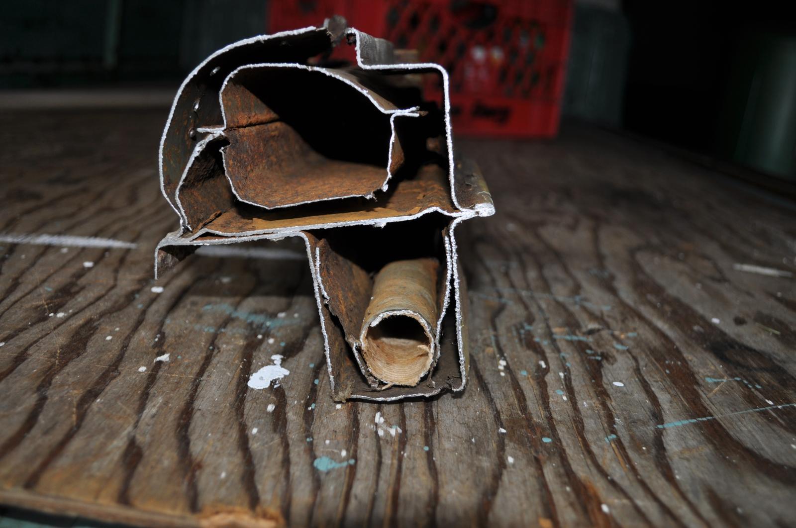

pasihakala Posted October 28, 2017 Author Share Posted October 28, 2017 Kuinka olette tehneet kynnyksenne? Alkuperäisessä kynnyksessä on paljon rautaa sisällä. Näkymättömissä vahvikkeen sisällä on V-kirjaimen mallinen tuki. Valitettavasti koteloa ei ole maalattu eikä millään muullakaan tavalla suojattu, kuten NOS kotelosta auki leikattu kohta osoittaa, joten eipä ole ihme että vahvikkeet ovat hapantuneet jo varsin varhaisessa vaiheessa. Vaan mitä tilalle? Siinä määrin krouvia jälkeä noissa myynnissä olevissa vahvikkeissa on, että eipä tee mieli tuollaisia autoon ostaa. Sen verran karuja nuo osat ovat. Yksityiskohdat ja se V-kirjaimen mallinen tuki kun puuttuvat... Tavoitteena kun on tehdä auto hyvin. Ainut toivo tällä kohden on se että Virtaselle sataisi siinä määrin paljon kyselyitä että hän alkaisi tehdä laadukkaita kynnyksiä avomalliin... Quote Link to comment
kuplatin Posted October 29, 2017 Share Posted October 29, 2017 (edited) Muistin lukeneeni että samaa asiaa ihmeteltiin yhdessä splitti cabrion topicissa, piti oikein kaivaa se esille. Edit: niin ja tuollahan oli myös lämpökanavan sisältä vähän ihmettelyä. Ei taida kovakattoisista tuollaista vahviketta löytyä?? Näähän on voineet muuttua 60-lukusiin yksinkertaisemmiksikin (vai onko?), mutta veikkaisin että 99% avoista joihin on joskus nuo vahvikkeet korjattu niin eiköhän ne sieltä sisältä puutu - ilman murheita. Mutta ymmärrän että tämän tasoinen auto halutaan tehdä kunnolla ja silloinhan ne tarvitaan :) Eiköhän ainakin tossa splitin tapauksessa (rahalla saa ja hevosella pääsee) homma mene koripajan naputteluksi. Virtaselle tossa kyllä tärppi varmasti. Edited October 29, 2017 by kuplatin 1 Quote Link to comment
metake Posted October 29, 2017 Share Posted October 29, 2017 niin ja tuollahan oli myös lämpökanavan sisältä vähän ihmettelyä. Ei taida kovakattoisista tuollaista vahviketta löytyä?? Näähän on voineet muuttua 60-lukusiin yksinkertaisemmiksikin (vai onko?) Uudemmissahan tuo helmakotelon pystyvahvike ei mahdu olemaan kun siellä menee erillinen kanava lämmintä ilmaa varten. Quote Link to comment

pasihakala Posted October 29, 2017 Author Share Posted October 29, 2017 Juttelin juuri Heikki Naapurin kanssa johtoputkista ja koteloista. Umpimallisessa paksutolpassa johtosarja kulkee katon kautta. Saman ikäisessä avomallissa johtosarja kulkee oikeanpuoleisen kynnyskotelon sisällä, juuri kuten Mikan liittämä kuva osoittaa. Kuusvitosesta alkaen sekä umpimallissa että avomallissa johtosarja kulkee vasemmanpuoleisen kynnyksen sisällä. Olen onnistunut hankkimaan NOS kynnyksestä peräisin olevat lämpöputket. Miten onnekas olenkaan... sillä kyseiset osat ovat varsin monimutkaisen näköisiä ja olisivat siten todella hankalat reprota. Kuva liitteenä. Pintaruosteessa olivat ostettaessa. Puhdistin ja maalasin. Ovat uusia kynnyksiä odottamassa. Mielenkiintoisesti nämä minulla nyt olevat putket olivat ostettaessa irrallaan kynnysten sisällä. Sen kuin pujotteli irti. Tuossa ylempänä olevassa kuvassa lämpöputki on hitsattu kynnykseen kiinni. Heikin mukaan näin on uudemmissa autoissa. Kuva on kuuskolmosesta. Oletettavasti kuuskakkosessa kuuluu olla noin myös? Tämä selviää siinä vaiheessa kun auto aikanaan puretaan. Kynnyksen takaosassa oleva lämpöputken reikä on tuollainen kuin kuvassa. Olen piirtänyt reiästä paperimallin ja voin toimittaa sellaisen tarvitsevalle. Jaa-a. Täytyy metsästää jostain tuollaista alumiinivahvisteista pahviputkea kynnyksiä varten. Auton etutavaratilassa sitä näkyykin. Tulee oikeasta etukulmasta ylös ja kulkee hansikaslokeron alapuolelta sulakerasialle. Quote Link to comment
pasihakala Posted October 29, 2017 Author Share Posted October 29, 2017 Vertailun vuoksi 1965 ja uudemman umpimallin oikeanpuoleinen kynnys Quote Link to comment

pasihakala Posted January 12, 2018 Author Share Posted January 12, 2018 Kynnyskoteloiden vahvikkeet tulivat Isosta Britanniasta. Ihan täydelliset ne eivät ole, mutta huomattavasti paremmat kuin monen yrityksen toimittamat. Näitä täytyy hieman hienosäätää. Voihan se olla että jos ja kun kotimainen toimittaja tuo paremman tuotteen markkinoille, näitä ei tule sitten kuitenkaan käytettyä. Quote Link to comment
