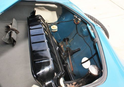

7 hours ago, Kharon said:
Tööttirele löytyi, mutta ihan eri paikasta missä se kytkentäkaavion mukaan kuuluisi olla ja tietty luiskaperässä ei  ole koko relettä kun on vain yksi tööttikin, ei auta sen kaavio tähän. Tätä pitää vielä ihmetellä
Se pitäisi olla nokkapellin vasemmassa etukulmassa olevassa pellissä roikkumassa. Samassa paikassa kuuluisi olla myös lisävalojen rele.
Oman hämmennyksesi tulet vielä kokemaan rattiputken johdotusten kanssa jos et ole niihin vielä päässyt. Kaavioista kun löytyy jenkkivalokytkentöjä.
Kiitoksia urlista, tuollaisia kumeja sitten vaan. Hämmennys tuli osittain siitä että holkit, tapit ja lukot olivat paikallaan, itse kumit vain puuttuivat ja aika selkeästä näkyi jo purkaessa että tästä nyt puuttuu jotain.
Lisävalojen rele  jo onkin paikallaan, vaan se pelti jossa tuon tööttireleen pitäisi olla roikkumassa, on vain hukkunut ties minne remontissa, jos sitä nyt enää oli sitä ennenkään (juuri tuosta kohdasta ei arkistosta löytynyt kuvaa). Pitää tehdä.
Rattiputken johdotukset on vielä tekemättä, katsotaan mitä tulee. Meillä on kyllä valokuvia siitä että mikä johto oli missäkin, ehkä noilla pääsee pidemmälle kuin kytkentäkaaviolla.

Se pelti missä ne relee roikkuu on kiinteä osa autoa.
Tuossa näkyy paikka suurinpiirtein. Omasta pitää kaivaa kuva koneelta kun fvwa vanha kuvapankki ei ole enää käytössä.
--- snipp
Joo toki, korvake on alunperin ollut hitsattuna, mutta jotenkin ruoste oli syönyt koko kohdan missä sen varmaan olisi pitänyt olla, joten se on kadonnu ties minne.
Kiitoksia kuvasta ja keksitään jotain.
Jo johtokaaviosta pääsi selvyyteen että jossain sumuvaloreleen lähellä sen pitää olla kun ne oli piirretty samaan nippuun.
Noniin, sieltä se löytyi kun tunki ensin koko pään tavaratilaan ja katsoi, kiitoksia.
Se on tosiaan varapyörämontun katossa, niin eihän se näy ellei mene ala- eli sisäpuolelta katsomaan. Viriteltiin releet ja johdot siihen.
