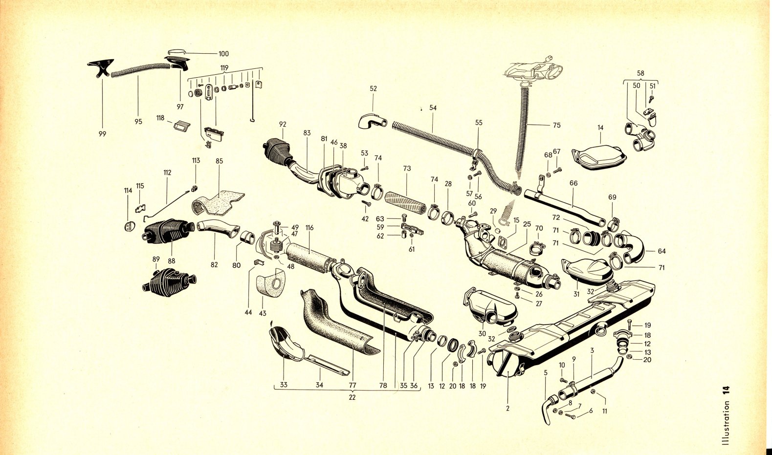

Tanhis Posted October 15, 2019 Posted October 15, 2019 2 hours ago, tyyppi3 said: Kiitos vinkeistä. Täytyypä testailla. Luulen kumminkin, että luotan pelkkään maaliin. Tyyppi3ssa on kumminkin isommat lämmönvaihtimet kuin kuplassa ja se ehjänä hönkii aikas kuumaa. Taitaa olla kolkissa (ainakin joissain vm.) myös termostaatit lämmönvaihtimien jatkeena joita kuplasta ei löydy. Se kyllä on taivaantosi että lämmönvaihtimet ovat pidemmät kuin kuplassa ja ns esilämmönvaihdin on aivan eriluokkaa kooltaan/pinta-alaltaan kuin kuplassa. Quote
tyyppi3 Posted October 15, 2019 Author Posted October 15, 2019 Kyllä termostaatit on. Juurikin ihmettelin, että mihin säätöön ne pitäisi vetää. Haynesin kirjasta löytyi, että kiinniasentoon +1 kierros paljetta venytykseen. Tää on varmaankin huoneenlämmössä Quote
-tipi- Posted October 16, 2019 Posted October 16, 2019 Niin, Kolkin lämmönvaihtimethan on niin tehokkaat, että niiden ohi ohjataan kylmää ilmaa niillä pienemmillä putkilla ja Tanhiksen mainitsemilla termareilla. Quote
Tanhis Posted October 16, 2019 Posted October 16, 2019 (edited) Tuo säätö olikin hyvä kysymys, omastani en edes ottanut termareita pois kun asensin ne, mahtaakohan ne vuotaa paljon kylmää ilmaa, näin syksyllä kun sitä lämminta alkaisi vähän kaipailemaan. Kuvassa siis nro 47 on termari mistä puhutaan. Sikses kyl hauskaa että ilmajäähyn lämmitystä aina parjattu että ovat aivan paskat. Kun samaa aikaan vw asentanut termarit lämmityksen kaveriksi ettei kabiiniin tule liian kuumaa ilmaa. Taitaa kylläkin paskuudella olla enemmän tekemistä ruostuneiden ja vuotavien lämpöputkien kanssa, kuin varsinaisesta suunnitteluvirheestä. Edited October 16, 2019 by Tanhis Quote
