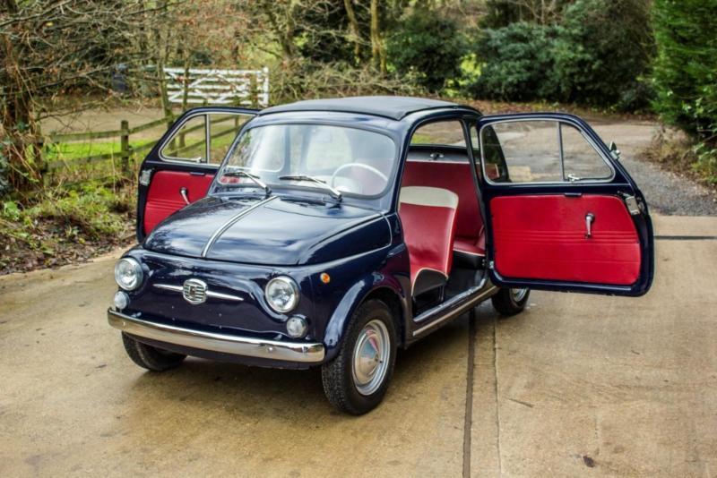

tobbe` Posted September 19, 2016 Posted September 19, 2016 Kyseessä siis -65 kupla mihin noi ovet olis tarkotus leipoa. Ei kai noissa vanhoissa fiateissakaan mitään erikoisempia lukkoja ollut? Quote

tobbe` Posted September 19, 2016 Posted September 19, 2016 Guuggelista löytyy vaikka mitä kun kirjottaa "suicide door safety latch" Esimerkiks tollanen ois aika yksinkertanem ja huomaamaton. Sähkökäyttösenkin vois toki tehdä niin ei tulis oveen mitää uusia nappuloita kun ne olis tarkotus säilyttää sisältä tehtaan kuosissa. Quote
