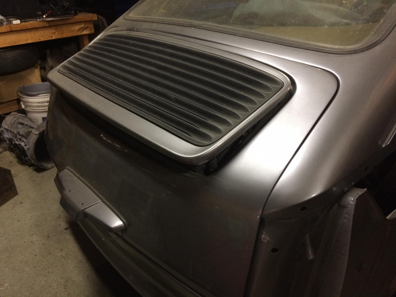

Auton perään oli rälläköity ammottava aukko ilmeisesti syyläriä varten. Koska takahelmaa oli muutenkin aikanaan melko paljon muokattu, eikä uusikaan olisi tilannetta varsinaisesti siis pelastanut, ajattelin yrittää jotain vähän muuta. Koska ainakin vanhemmissa fastbackeissa rekisterikilpi on tuossa helmassa heti luukun alla, niin ihan kokeeksi testasin, miltä se tässä näyttäisi upotettuna; enempää pilalle tätä ainakin on hankala saada. Reijän laajennus siten, että on edes teoreettisia mahdollisuuksia pysyä joka suuntaan kaarevissa muodoissa, jostain haalitusta Boran takaluukusta kilven upotus, sen kavennus 15 sentillä ja ympärille peltiä, jolla muuta muotoa haetaan:
Kittaamisen ja hiomisen jälkeen jotain maalia vähän päälle, että näkee, mitä siitä ehkä tulee jos tulee:
Ilmeisesti jäähdytyksen toimimattomuuden vuoksi, oli autoon alettu rakentamaan syylärille paikkaa myös keulaan. Nämäkään reijät ja niiden aihiot eivät silmää miellyttäneet, joten nekin pistettiin umpeen:
Auton mukana tuli jonkinnäköiset puskureiden aihiot, joita aloin sovittelemaan paikalleen. Puskurit on vanhemmasta mallista, joka on vain hyvä, koska nuo on mielestäni paremman näköiset kuin uudemmat palkit. Ja ihan onnistuineita virityksiä näiltä osin on muidenkin osalta tehtynä. Etupuskurin osalta sain kannakkeet värkättyä ja tehtyä reijät koriin niitä varten. Puskuri vähän sinne päin nakattuna eli vähän vielä vinossa ja alempana mitä todellinen asennuspaikka, vaikka tarkoitus kuitenkin on asentaa puskurit vähän alemmas, mitä näissä uudemmissa ne on alkujaan. Maalia myös keulaan, että näkee miltä kokonaisuus voisi näyttää:

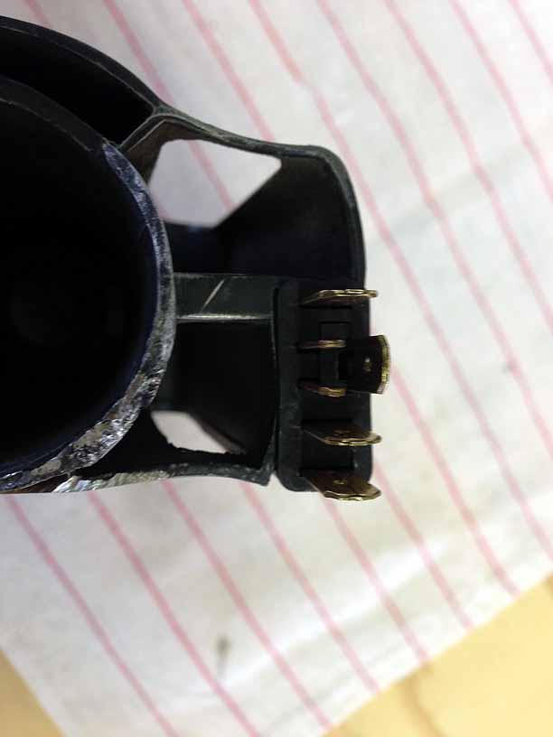

Virtalukko ohjauslukkoa lukuunottamatta oli tässä ohitettu erillisellä yleismallisella virtalukolla, jonka purin pois, ettei tarvisi kahdella avaimella värkkäillä. Uusin siis virtalukon pohjan mutta alkuperäinen pistoke virtalukonpohjan johtimien päästä on kadonnut johonkin aikojen saatossa. Saakohan sitä mistään uutta vai kokeilenko tehdä ihan vain liittimillä johdotukset? Onko tankinluukun avausmekanismi samanlainen kuin kuplassa? Muuten kyllä pelaa, mutta ”kahva” jäänyt jollain käteen ja joutuu tongilla käyttämään.
Auton perästä nostin rekkarisyvennystä niin paljon, kuin oli mahdollista. Eli tässä tapauksessa ehkä kolme senttiä. Hioin, kittasin ja maalasin puskuria sen verran, että näkee senkin tulevaa ulkoasua vähän. Hyvästä en tiedä, mutta tällä mallilla ajattelin kuitenkin mennä hetken aikaa. Siihen saakka, että ehkä muuta keksin. Voi olla että puskurin värin osalta päädyn vielä vähän tummempaan, mutta tuollainen puolikiiltävä hopea itselläni oli siihen alkujaankin ajatuksissa. Toisena vaihtoehtona korinväri, mutta siitä vaihtoehdosta jo käytännössä luovuin.
Kuvaa suoraan ja viistosta, puskuri nakattuna vain kyytiin, ei ole vielä kiinni. Pohjatöitä toki muutenkin sekä puskuriin että autoon kosolti tehtävänä:
Etupuskurin otin seuraavaksi työn alle, joka on aihiona takapuskuria parempi. Eli sen saa värkättyä ihan yhdestä kappaleesta. Hattuhyllystä huomasin ottaa kuvan vielä ihan valmiinakin:
En tiedä, enkä ole uskaltanut katsoa, miltä aluperäinen näyttää, ettei tule vertailtua. 🙂
  • Like 4
Link to comment
44 minutes ago, -AP- said:
Siis virtalukkoon tarve jollain tällaisella?
https://www.paruzzi.com/fi/type-3/sahkoosat/sytytysjarjestelma/693/
Tämä pohja kävi itselleni ja sellaisen tilasinkin: https://www.paruzzi.com/fi/volkswagen/sahkoosat/sytytysjarjestelma/692/
Toisessa päässä johtoja pitäisi olla tällainen pistoke:
Ymmärtääkseni tämä on ainoastaan -71 vuosimallissa ollut ratkaisu.
