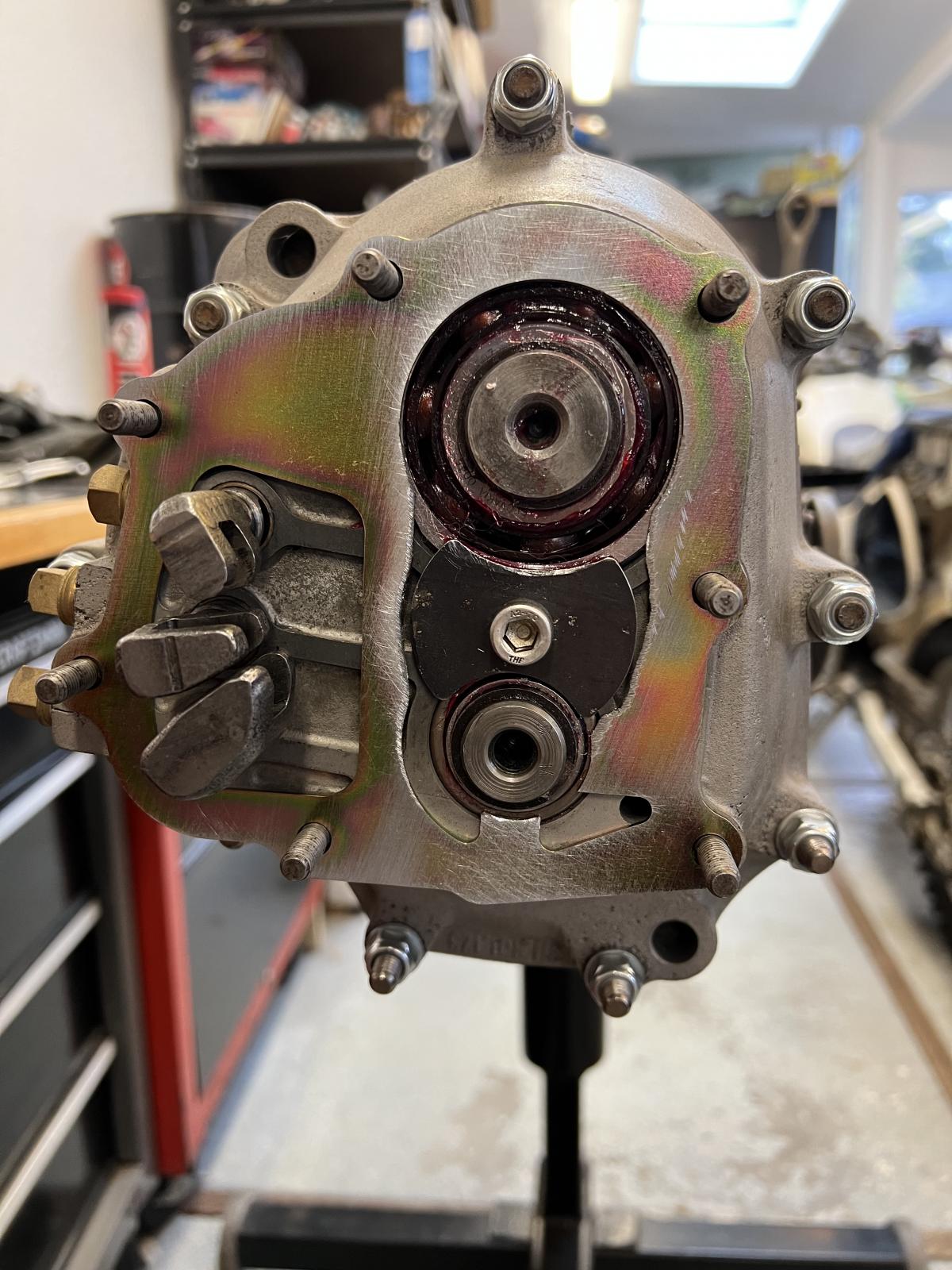

Jani Posted February 3 Author Posted February 3 Tässä on ollut jonkun viikon aika hiljaista. Selkä kun meni kipeäksi ettei oikein mitään ole pystynyt tekemään 😟 Eilen sain ainakin takaselkänojan paikoilleen ja vähän fiilisteltyä. Sitten iski vastoinkäymisiä, kun laitoin vaihdekepin paikoilleen ja totesi ettei peruutusvaihde mene päälle! Keppiä on säädetty, kepin alla oleva levy on oikein päin. Kaikki puslat ovat uusia jne... Kaikki muut vaihteet toimii moitteettomasti. En ainakaan itse keksi muuta kuin moottori ja laatikko takaisin irti? Tutkia mikä pielessä?? Jos on jotain vinkkejä mitä tarkistaa ennenkuin puretaan irti koko perä niin otan vinkit mielellään vastaan. Sen verran otti päähän että meinasin jo työntää auton kulman taakse ja unohtaa 😅 Quote
Tutkija Posted February 3 Posted February 3 Onko liikautettu moottoria tai autoa ja kokeiltu sen jälkeen meneekö pakki päälle.? Quote
Jani Posted February 3 Author Posted February 3 4 hours ago, Tutkija said: Onko liikautettu moottoria tai autoa ja kokeiltu sen jälkeen meneekö pakki päälle.? On joo...startilla pyöritelty ja liikuteltu. Quote
Kurre Posted February 4 Posted February 4 Meneekö pakki päälle, kun keppilinja on irti? Eli siis lätkämailan päästä suoraan? Quote
Jani Posted February 4 Author Posted February 4 12 hours ago, Kurre said: Meneekö pakki päälle, kun keppilinja on irti? Eli siis lätkämailan päästä suoraan? Ei mene päälle vaikka keppilinja on irti. Kääntelin lätkämailasta ja tosiaan muut vaihteet menee päälle. Lätkämailan kun kääntää pakin kohdalle niin ei saa vedettyä ulos, aika kovallakin voimalla yritetty. Jotenkin tuntuu että on jumissa🤔 Tylsä vain huomata vasta tässä vaiheessa😟 1 Quote
Hebster52 Posted February 4 Posted February 4 (edited) Olisko silleen että yksi noista kolmesta haarukoista ei ollut linjassa kun jos tuo nokkapala ja hockeystick asennettu laatikkoon? Ja nyt hockeystick ei osu siihen? Edited February 4 by Hebster52 2 Quote
ovaaliheppu Posted February 4 Posted February 4 Meneekö kaikki muut varmasti normaalisti ja oot koittanu että välitys muuttuu myös? Joskus muistan sellaisen tapauksen, että joku haarukoista oli muljahtanu eteen ja hockeystick pääsi tän hahlon takapuolelle ja tosiaan toimi vaan toiseen suuntaan ja jumitti sitte, voimalla sai takaisin viereisen siirtäjätangon hahloon. Siellä oli joku vaihde kokoajan päällä, oisko ollu just pakki 🤔 1 Quote
Tutkija Posted February 4 Posted February 4 Onko vaihteistolle tehty mitään remonttia ennen paikalleenlaittoa vai lopettanut tomimisen käyttämättömyyttään? Välillä siirtotangot jumahtaa todella tiukasti jumiin pääty laakerikopan reikään mistä ne menee läpi kun ei käytetä. Tämän jumiutumisen yleensä aiheuttaa siirtotankojen välissä oleva estomekanismi joka kuivaa ja jumiutuu reikäänsä. Jos taas tehty remonttia niin kasausvaiheessa on mennyt jotakin pieleen silloin. Jokatapauksessa vaikuttaa sellaiselta vialta et vähintään aukaisuttaa päätymmäisen hockey stickin kopan vaihteistosta auki. Quote
Jani Posted February 5 Author Posted February 5 (edited) 18 hours ago, Tutkija said: Onko vaihteistolle tehty mitään remonttia ennen paikalleenlaittoa vai lopettanut tomimisen käyttämättömyyttään? Välillä siirtotangot jumahtaa todella tiukasti jumiin pääty laakerikopan reikään mistä ne menee läpi kun ei käytetä. Tämän jumiutumisen yleensä aiheuttaa siirtotankojen välissä oleva estomekanismi joka kuivaa ja jumiutuu reikäänsä. Jos taas tehty remonttia niin kasausvaiheessa on mennyt jotakin pieleen silloin. Jokatapauksessa vaikuttaa sellaiselta vialta et vähintään aukaisuttaa päätymmäisen hockey stickin kopan vaihteistosta auki. Tässä oli oikea veikkaus. Laatikko tuli mulle " arpana " , sitä oli säilytetty kymmeniä vuosia pystyssä. Eli niin että nokkapala ylöspäin. Tästä syystä oli kuivunut ja siirtäjä jumahtanut kiinni. Vaikka vaihdoin aikanaan uuden puslan lätkämailalle, niin ei tullut mieleen tarkistaa liikkuuko pakin siirtäjä, muut tarkistin ja asettelin oikein kasauksessa. Oma moka siis🫣 Nyt on siirtäjä irti ja voideltu että liikkuu kevyesti. Edited February 5 by Jani 10 Quote
