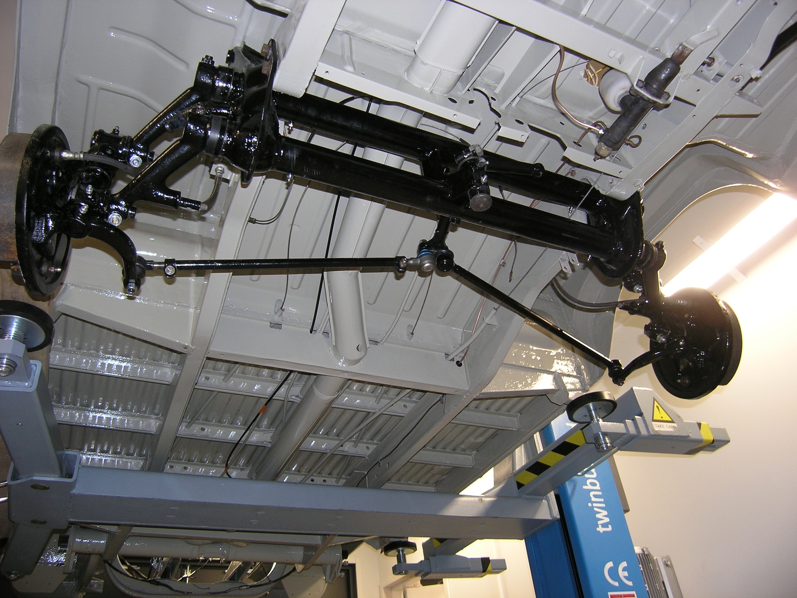

eturauhanen Posted October 13 Share Posted October 13 Sattuisiko jostain löytymään kuvaa kuinka vaijereiden putket on vedetty juniksen runkoon? Erityisesti kiinnostaa kaasuvaijerin ja kytkinvaijerin putkien vedot sekä alku-ja loppupisteet. Jos vielä putkien halkaisijat löytyy, niin olisin kiitollinen. Quote Link to comment

Kharon Posted October 14 Share Posted October 14 http://kharon.suomiforum.com/www/wiima/rojekti/PA314152.JPG Tuosta näkyy aika hyvin putket ja etupäät. Etummaiseen poikkipalkkiin loppuvat putket siis käsijarruvaijerien putket, oikeassa reunassa kytkinvaijeri ja pääsylinterin vieressä näkyy kaasuvaijeriputken pää. Lämmityskanavan yläpuolella näkyvä tuplaputki on lämpökoteloiden läpille menevät vaijerit. Bensahanan vaijeri menee irtokuoressa, näkyy mustana toisen käsijarruputken vieressä ja ryyppyvaijeriahan tässä ei enää olekaan, kun on -61. 1 Quote Link to comment

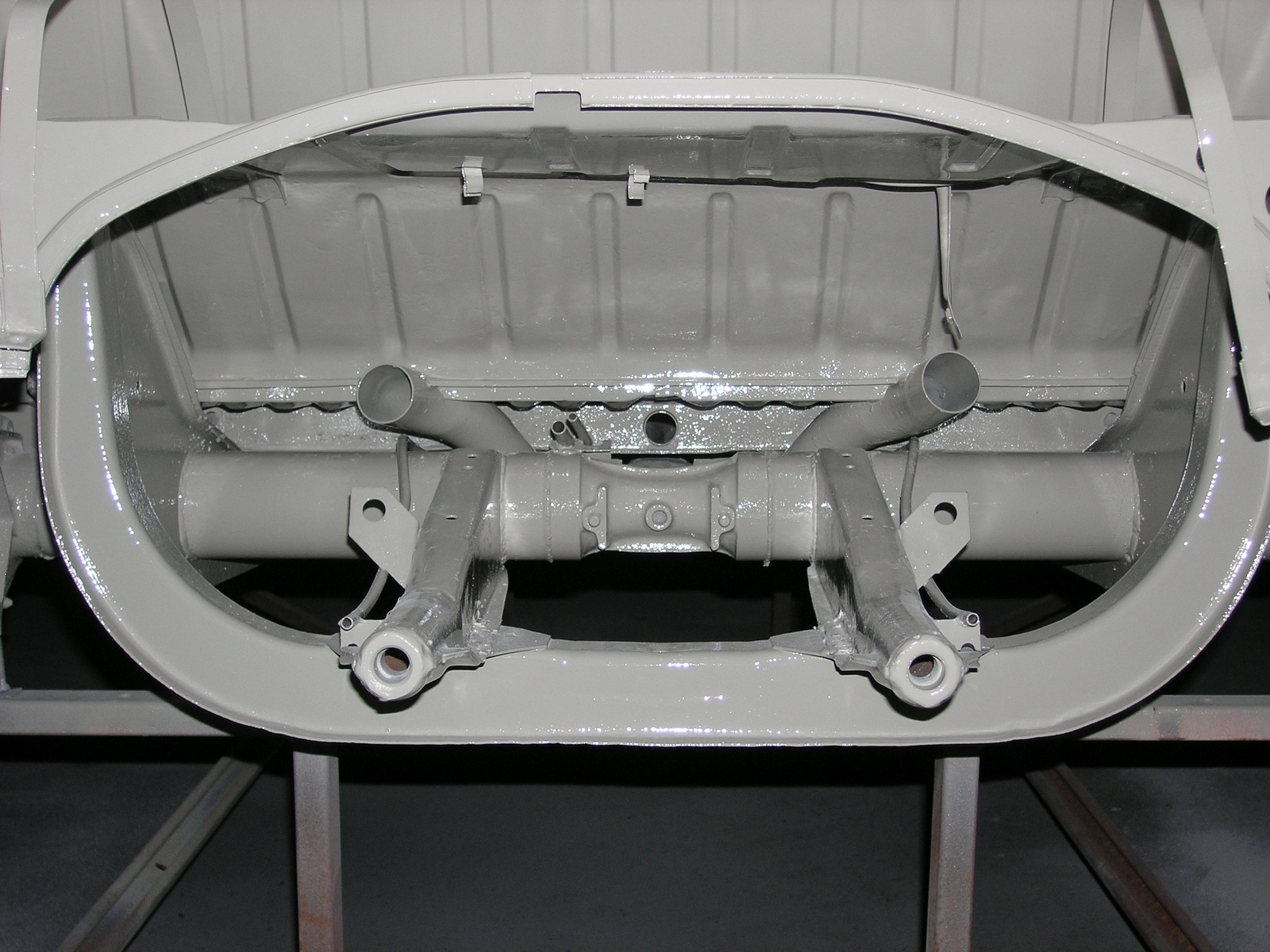

eturauhanen Posted 8 hours ago Author Share Posted 8 hours ago Miten pitkälle taakse kaasuvaijeri tulee? Esim montako cm siitä vikasta kytkin/kaasuvaijeriputkien kiinnikkeestä taaksepäin? Quote Link to comment
Kharon Posted 25 minutes ago Share Posted 25 minutes ago 8 hours ago, eturauhanen said: Miten pitkälle taakse kaasuvaijeri tulee? Esim montako cm siitä vikasta kytkin/kaasuvaijeriputkien kiinnikkeestä taaksepäin? Takimmaisen poikkipalkin taakse asti. http://kharon.suomiforum.com/www/wiima/rojekti/P1063085.JPG Tuossa näkyy kytkinvaijerin putken kanssa, mutta kuvakulma on sellainen että mittaa on vaikea nähdä: Viitisen senttiä kumpikin. Suoraan alta otettua kuvaa ei nyt ole enkä ole huomannut mitata, kun alkuperäiset putket ovat vielä paikallaan. Kaasuvaijerin putken pituus ei ole kovin kriittinen, vaijeri menee putken päästä puhallinkopan läpi kulkevaan putkeen ilmassa kuitenkin. Kytkinvaijerillehan on suojakuori ja sama tekniikka ei sen kohdalla toimi, pitää olla aika lähellä oikeata. Quote Link to comment
