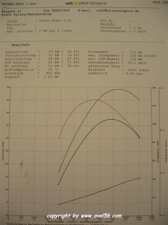

NO H2O Posted October 10, 2012 Posted October 10, 2012 http://www.oval56.de/inhalt_ov57.html Tekstistä oikein mitään ymmärrä mutta ainakin kuvien perusteella noita 1-reikäisiä kansia on kaveri jonkin verran muokkaillut... Quote
