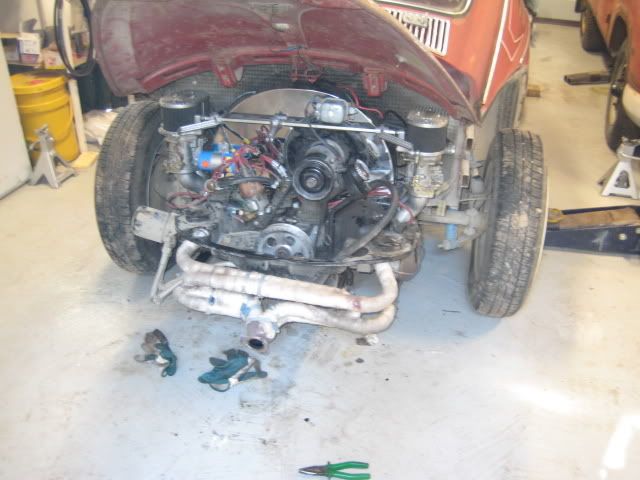

Essi Posted December 18, 2007 Author Posted December 18, 2007 Hieman on tullut päivitettyä tuotakin Volsua muiden lomassa.. Erityis ohjauspyörä on asennettu sekä Gene -sedän keppi. http://s181.photobucket.com/albums/x196 ... G_0330.jpg Irtoperäkin on taas irti, kun pitäis siistiä konehuonetta, rakentaa uusi pakari ja uusi tuki öljynsuodattimelle. http://s181.photobucket.com/albums/x196 ... G_0326.jpg http://s181.photobucket.com/albums/x196 ... G_0325.jpg Quote

Essi Posted April 21, 2008 Author Posted April 21, 2008 Pieniä "parannuksia" tuli tehtyä tuohonkin räpsään talven aikana. Moottoriin laitoin 1.25 keinuvivuston, terästönärit sekä GB:n lisäöljypohjan. Tein uuden pakoputken 2 -tuumasella vaimentimella ja Lambdan paikalla. Paikallinen kaasarivelho kävi Lambdan kanssa säätämässä kaasarit kohdilleen. Takapään CoilOverit vaihdoin vakioihin öljyiskareihin, joilla takapää saatiin lähemmäksi maanpintaa. Takarenkaat on nyt 165/80-15 ja joka renkaassa on irtovalkosivut. Tein myös hattuhyllyn ja ruuvasin sinne vanhat Soundstreamin 6x9:t. Ratti on nyt vaihteeksi Grantin punainen Flake. Lisäksi vielä kirkkaat etuvilkun lasit ja maalasin huonolaatuisia valkoisia viivoja sinne-tänne. Viime viikonloppuna tuli jo parisataa kilometriä mittariin ja hyvin pelittää. http://s181.photobucket.com/albums/x196 ... G_0468.jpg http://s181.photobucket.com/albums/x196 ... C03517.jpg Quote
Essi Posted April 29, 2008 Author Posted April 29, 2008 Vaihdoin keinuvivut takaisin vakioihin, kun ei tuntunutkaan moottori enää niin ihanalta. Nyt on hyvä, ainakin siihen asti, kun ehdin vaihtaa viikonloppuna hankitut 40 tupla dellortot paikoilleen.. Tänään aamulla kävin katsastuksessa ja ilman virhepisteitä läpi. Nyt ei tarvitse muuta, kuin nauttia.:) 1 Quote

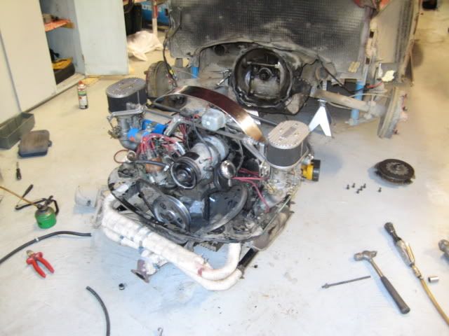

Essi Posted July 28, 2008 Author Posted July 28, 2008 Viikonloppuna tuli vaihdettua kevennetty 200mm vauhtipyörä, Stage 1 -asetelma ja "Kushlok" -levy. Samalla lämmönvaihtimet vaihtuivat J -putkiin, puhallikoppa vaihtui ja kaasareiksi 2 x 40 Dellut. Säädötkin oli jo valmiiksi kohdallaan, kun lambdalla sitä eilen pällisteltiin. Taas tarvitsee vain nauttia! http://i181.photobucket.com/albums/x196 ... G_0662.jpg http://i181.photobucket.com/albums/x196 ... G_0781.jpg http://i181.photobucket.com/albums/x196 ... G_0783.jpg http://i181.photobucket.com/albums/x196 ... G_0787.jpg Quote
Essi Posted August 31, 2008 Author Posted August 31, 2008 Kyllä se on nyt uskottava, että Kennedy ykkönenkin tarvitsee jotain parempaa haarukkaa ja painelaakeriakin.. Nimittäin tänään maitokaupan parkkipaikalla kytkin muuttui täysin tunnottomaksi. Köyden perässä kotiin ja nopealla tutkimisella vaijeri ja poljinsysteemi on kunnossa. Jotain siis tapahtui kytkinkopan sisällä. Asetelma ehkä on ehjä, tai ainakaan koneen käydessä ei kuulu mitään epänormaalia meteliä.. Pitää pudottaa kone TAAS alas ja tutkia tilanne. Pitää vaan ensin miettiä, että lopettaisko tämän ajokauden tähän ja alkais tekemään muitakin mielessä olevia muutoksia. Eli tänä ehtoona vain tupakkia ja olutta.. Quote
Essi Posted September 3, 2008 Author Posted September 3, 2008 Tänään jaksoin käydä nappaamassa moottorin pois ja kytkinhaarukkahan siellä oli paskana. Toinen sakara oli irronnut. Täytyy kaivaa jostain uusi haarukka, että pääsis ajamaan vielä ajokauden loppuun.. Quote

Essi Posted September 6, 2008 Author Posted September 6, 2008 Ja ajokausi jatkuu taas. Illalla vaihdoin uuden "HD-haarukan" ja laitoin koneen takaisin paikalleen. Oikein mielenkiintoista odotella, että mikä hajoaa seuraavaksi. Veikkaan kytkinvaijeria.. Quote

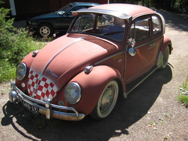

Essi Posted April 20, 2009 Author Posted April 20, 2009 Kesä saa tulla! Kävin tänään leimalla ja läpihän se meni. Kuulemma ihan pirun hyväkuntoinen Kupla. Tämä kausi mennään toivottavasti tämän näköisenä. Ensi talveksi on jo tukku suunnitelmia takataskussa. Quote
Guest Damien Posted April 21, 2009 Posted April 21, 2009 Rispektiä ja oossomia (heh, sori vesimiesten termi) tuolle kuplalle. Persoonallisen näköinen kulkine. Blue dotseista ja t-barseista ei vissiin mainittu mitään katsastuksessa? Omassa olisi samat varusteet ja katsastus edessä ihan lähipäivinä...mietin että ruuvaanko pois leimaamisen ajaksi. Quote
Essi Posted April 21, 2009 Author Posted April 21, 2009 Rispektiä ja oossomia (heh, sori vesimiesten termi) tuolle kuplalle.Persoonallisen näköinen kulkine. Blue dotseista ja t-barseista ei vissiin mainittu mitään katsastuksessa? Omassa olisi samat varusteet ja katsastus edessä ihan lähipäivinä...mietin että ruuvaanko pois leimaamisen ajaksi. Kiitos. Juu ei mainittu mitään. Kovin oli positiivinen henki leimalla, niinkuin on ollut joka kerta tuon härvelin kanssa. Noita t-barsseja hieman aprikoin itsekin, kun en ole niiden kanssa ennen leimalla käynyt, mutta päätin sitten kokeilla noin ja repiä pois, jos niin käskevät. Hyvä näin. Quote
