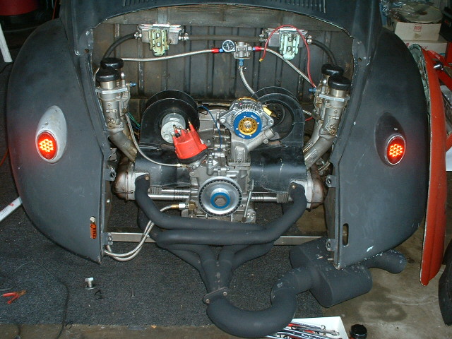

kosola Posted December 17, 2008 Author Posted December 17, 2008 miltä se näyttää jos laittaa tämän pakarin,kun laatikkoa on nostettu 100mm...jos jollain olis kuvaa ja kuinka se vaimennus on toteutettu?sivuttain lokarin päälle...tulee korkealle... helman joutuisi ainakin loveamaan ja luukun... kuva hc:n sivuilta vois sopiakin näillä lokareilla vaimennin näkyviin,jos hommais jonkun pyöreen simons esim.... Quote
-Alex- Posted December 17, 2008 Posted December 17, 2008 Vaikea hahmottaa ilman kuvaa. Tuonko vois jotenkin mallintaa, niin näkis suuntaa. Itselle tulee perinteinen yks iso vaimennin, just tälläinen: Tälläinen ei varmaan paljoa vaimenna.. Quote
kosola Posted December 17, 2008 Author Posted December 17, 2008 joo ton ekan tyylinen,mutta se vaan tulis lokarin päälle näkyviin niin että vaimennin 100mm korkeemmalla. kollektorilta esim.4" putki 90 astetta oikealle ja siihen vaimennin... mites jos tuohon vaihtas sen isomman kollektorin ja siihen isompi putki sitten? onx toi keraaminen mondon vaimennin? Quote
Hebster52 Posted December 17, 2008 Posted December 17, 2008 Tuleeko kollektori helman/takaluukun läpi? Quote
-Alex- Posted December 17, 2008 Posted December 17, 2008 Todennäköisesti ei vastaa kaasuun niin hyvin jos menet kollektoria suurentamaan alkuperäisestä. Quote
kosola Posted December 17, 2008 Author Posted December 17, 2008 se oli 3" putkea eikä 4" ja kollektorissa alle 3" reikä olisko ollu70mm...eikö se sen verran kärsisi muuttaa sitä kollektoria.... pari kipaletta lojuisi tallissa... kyllä siitä helmasta ja luukusta tulee varmaankin läpi... hotcarsilla sanottiin että noita race kärmeitä on eri valmistajilla eri kollektoreilla,eli pienellä ja isommalla... hc:n on pienemmällä... Quote

-Alex- Posted December 17, 2008 Posted December 17, 2008 Sen tiedän että osalla valmistajilla(berg, phoenix) on isompi laippa kollektorissa pakosarjoissa ja osalla(scat, bugpack, kymco) taas se perinteinen pienempi laippa kollektorissa 1 3/4" pakosarjoissa. Itsellä Scatin 1 3/4 pakosarja. Quote
