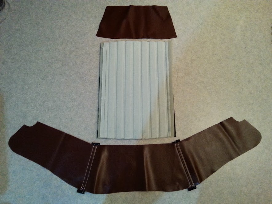

APO Posted December 14, 2015 Author Share Posted December 14, 2015 Nyt olis ensimmäisen penkin verhoilut valmiina. Toisen penkin selkänojaverhous pitää vielä ommella nippuun niin sitten olis etupenkit kunnossa. Saapa nähdä miten nuo istuu paikalleen... Quote Link to comment
Tanhis Posted December 14, 2015 Share Posted December 14, 2015 Aika makeet mistä materiaalista tuo on? Quote Link to comment
Lasse Posted December 14, 2015 Share Posted December 14, 2015 Tuosta maalauksesta vielä sen verran, että olihan ruiskutuspaineet kohillaan ja mitattu ruiskun päästä letkua? Quote Link to comment
APO Posted December 14, 2015 Author Share Posted December 14, 2015 Aika makeet mistä materiaalista tuo on? Keskiosa on verhoilukangasta ja loput keinonahkaa. Nahka on suhteellisen paksua ja pitäs olla laadukasta. Quote Link to comment
