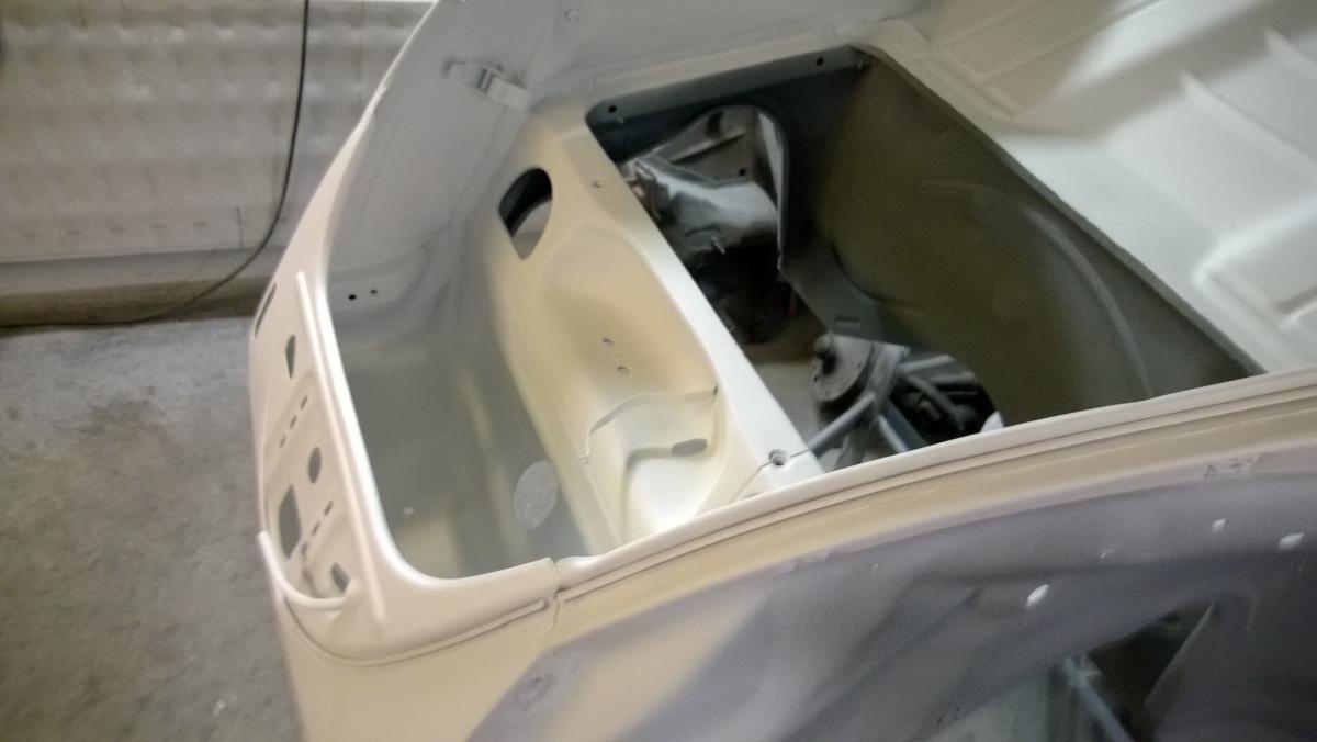

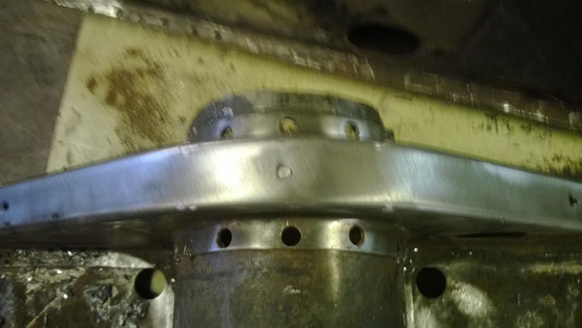

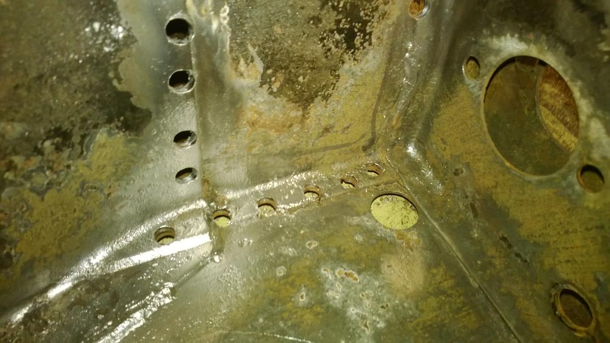

68teevee Posted January 21, 2016 Author Posted January 21, 2016 (edited) Eilen ja tänään sain asennettua kaikki muut osat paitsi etuhelmapellin. Seuraavaksi ajattelin pohjamaalata peltipinnalla olevat,saa paremmin maalattua/saumat suojattua tässä vaiheessa kun on etuhelmapelti pois. Listan reiät hitsasin umpeen,kun en meinaa laittaa niitä ollenkaan. Kävin hakemassa maalattavaa kiveniskumassaa,jos ruiskuttais sen tuonne tankin alle ja paloseinään/potkupeltiin , ensiks kuitenkin pohjamaali . Edited January 21, 2016 by 68teevee 4

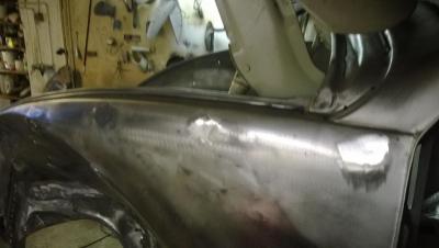

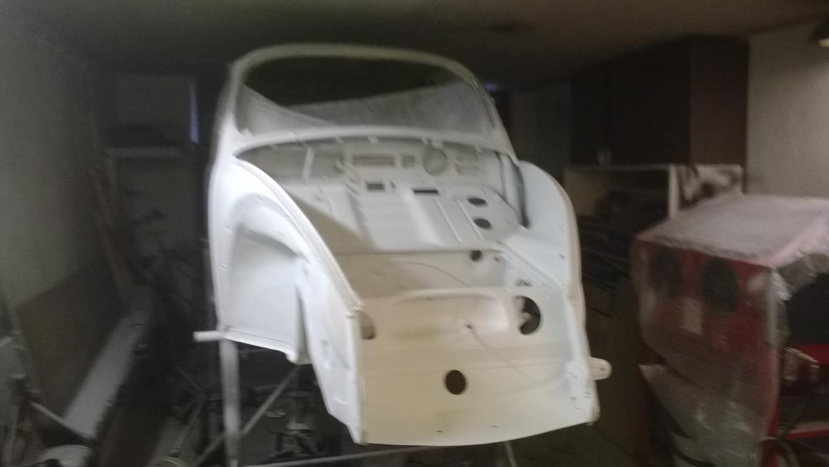

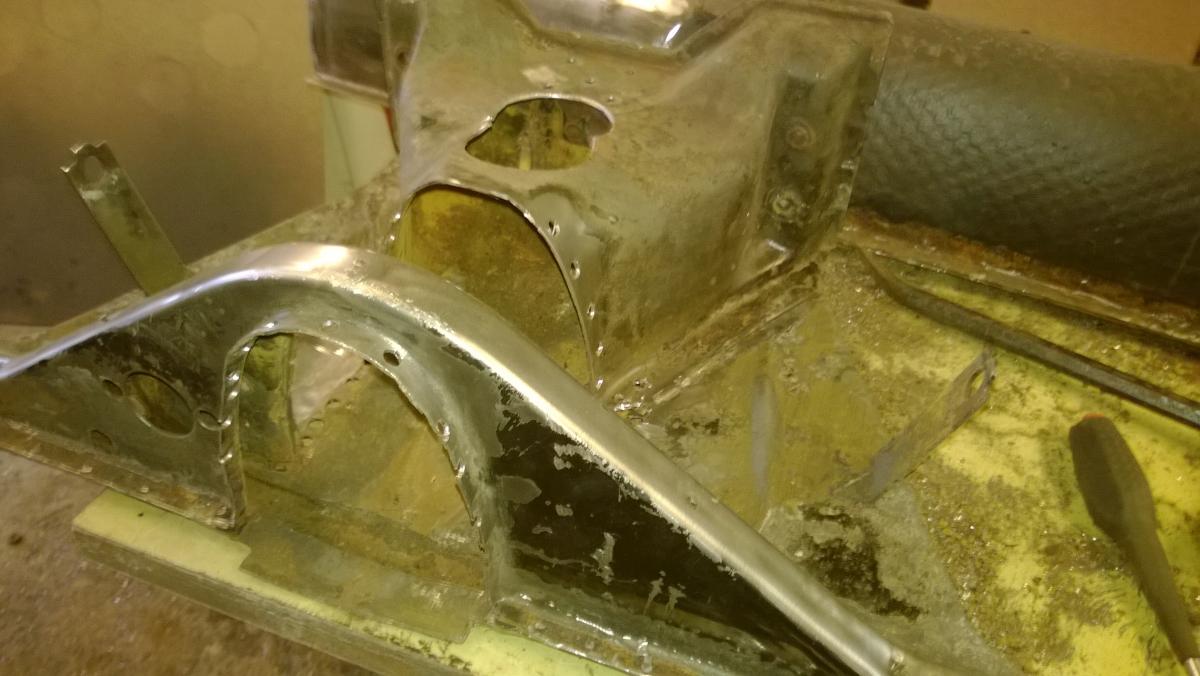

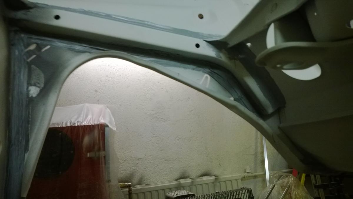

68teevee Posted January 26, 2016 Author Posted January 26, 2016 Sain epoksin ja hiontavärin ruiskutettua. Annetaan keulan kuivua kunnolla ja sitten myöhemmin lokasiipiin ja tankin alle sais ruiskutettua kiveniskumassan. Etuhelma pelti täytyy kuitenkin sitä ennen laittaa paikalleen. Nämä kun saan tehtyä niin pistän keulan pakettiin ,lähinnä suojaan pölyltä. Sitten olisikin vinossa olevan (kolari/ajettu monttuun?) pohjalevyn etukolmion vaihto alkuperäiseen hyvään sellaiseen.

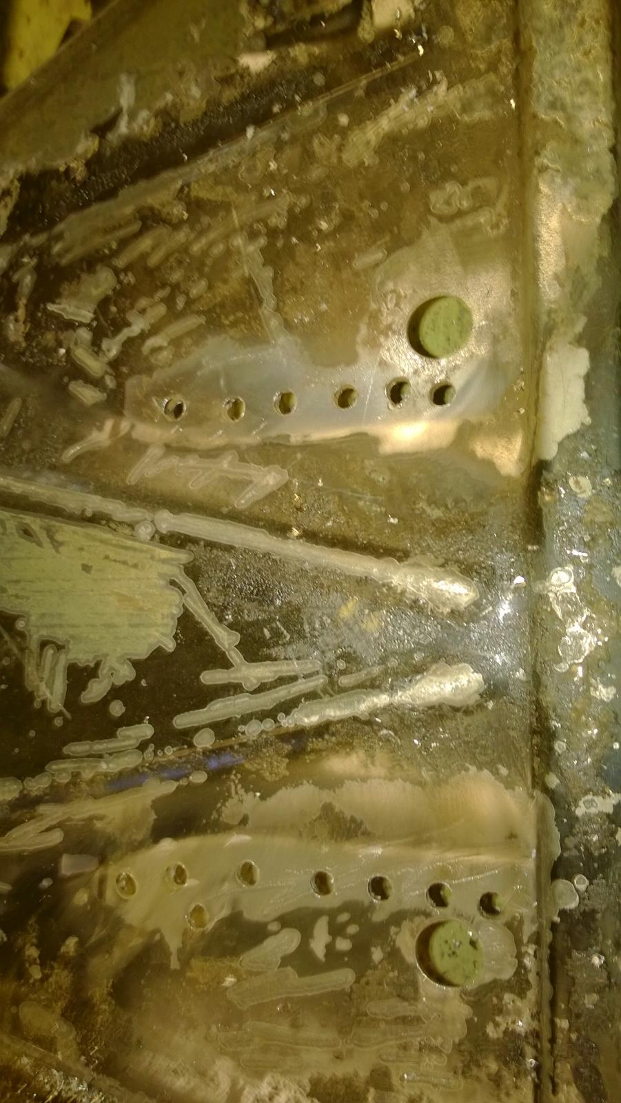

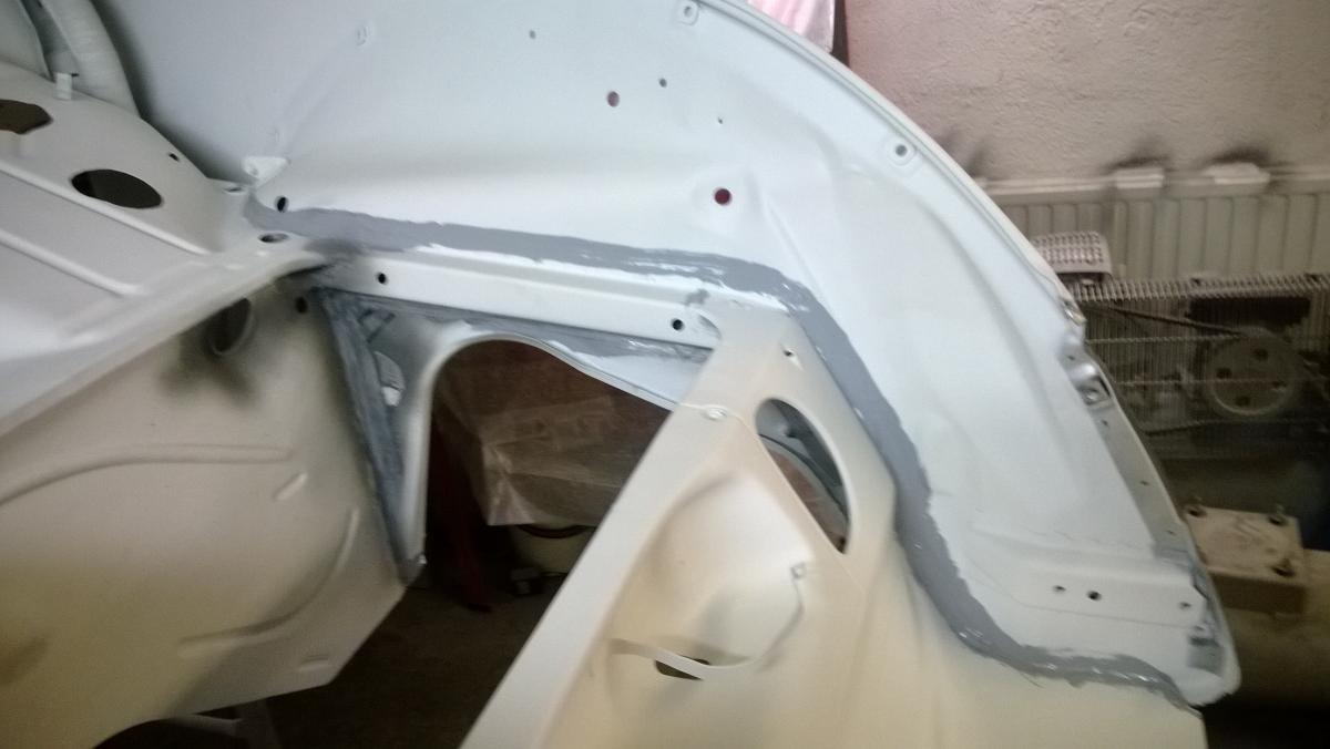

68teevee Posted January 27, 2016 Author Posted January 27, 2016 (edited) Korikittiä levittelin saumoihin ja vähän muuallekin. Leikkasin siveltimestä liiat pois,ja sillä painoin kitin kiinni. Kun on polyuretaani pohjainen korikitti,niin sutin kastaminen ei auta asetoniin,eikä tinneriin. Helpottais huomattavasti tuota hommaa,kun löytyis joku oikea ohenne/myrkky. Sen huomasin,että jo hieman nahoittunut kitti suli pattipullossa olevaan ruiskutettavaan kiveniskumassaan,kun sitä kokeeksi sumutin hieman sauman päälle.Siis jos haluaa siistiä vielä saumaa. Pelkkää liuotintahan noi kilikalit on tietysti,joten ei ihme. Tectylin tölkkitavaran (kiveniskumassa) ajattelin ruutata tuonne alaosiin ja lokasiipiin. Tuon etuhelmapellin takunen on kanssa pakko maalata ennenkuin sen hitsaa paikalleen,ei sinne maalia kyllä enää saa kunnolla jos laittaa tuollaisenaan. Edited January 27, 2016 by 68teevee 1

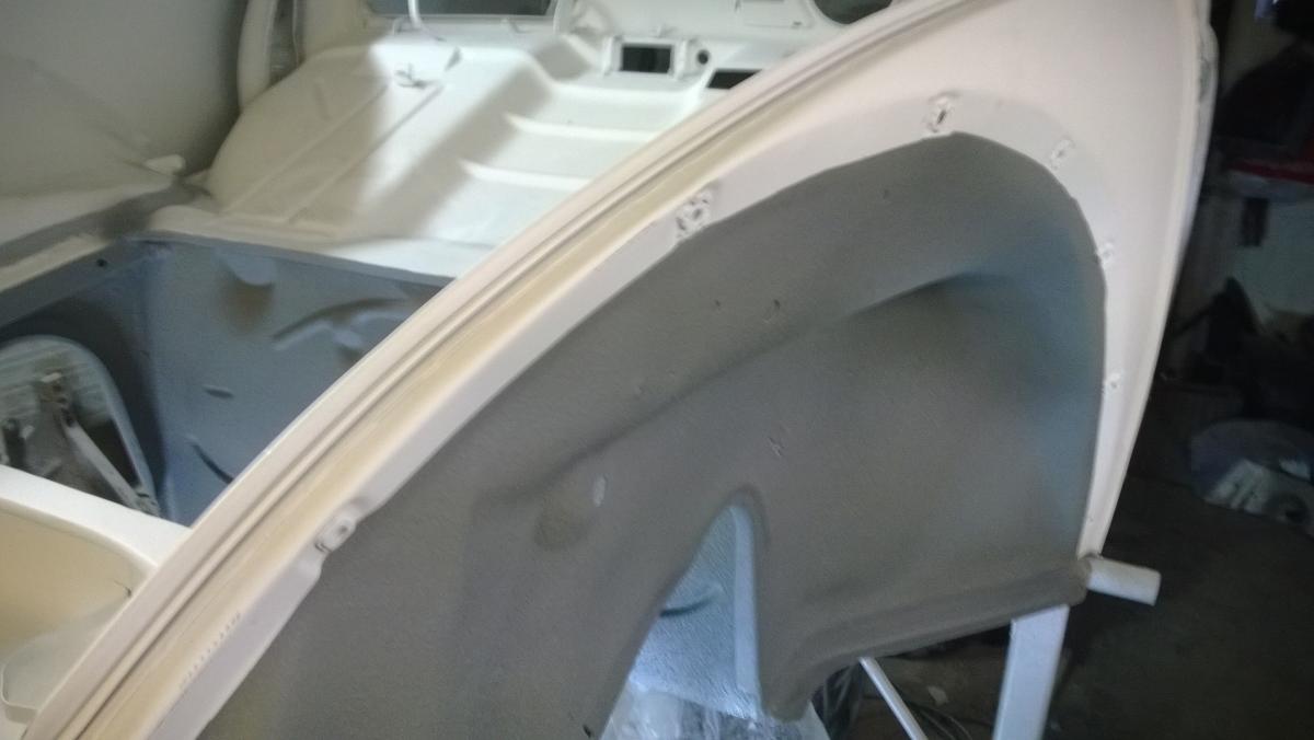

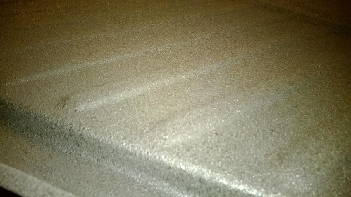

68teevee Posted January 28, 2016 Author Posted January 28, 2016 Tuli ruutattua kiveniskusuojaa,pari litraa sain kuluun lokasiipiin ja tankin alle,ohkasia kerroksia monta kertaa. Etuhelma pellin hitsasin kiinni. Näyttää siltä että voin viikonloppuna aloittaa etukolmion irroituksen pohjalevystä. 1
Lasse Posted January 28, 2016 Posted January 28, 2016 Sutiin puris varmaan polyuretaanimaalin ohenne?
68teevee Posted January 28, 2016 Author Posted January 28, 2016 En tiä,vois kokeilla. Ksyleeni olis kans yks,mitä vois kokeilla.

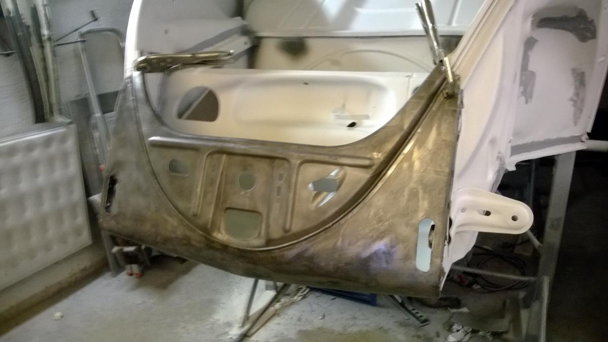

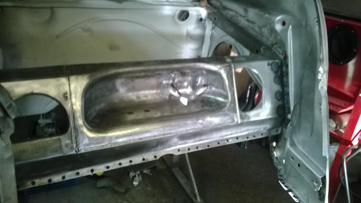

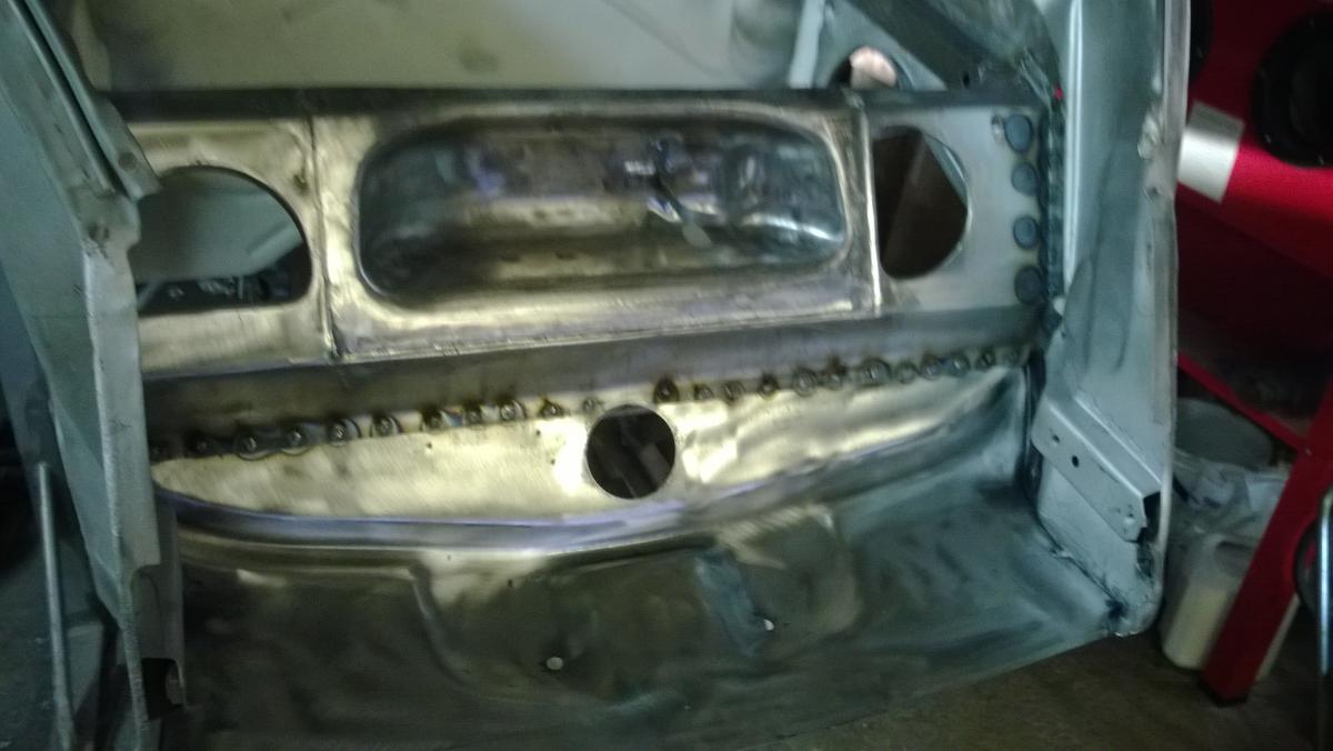

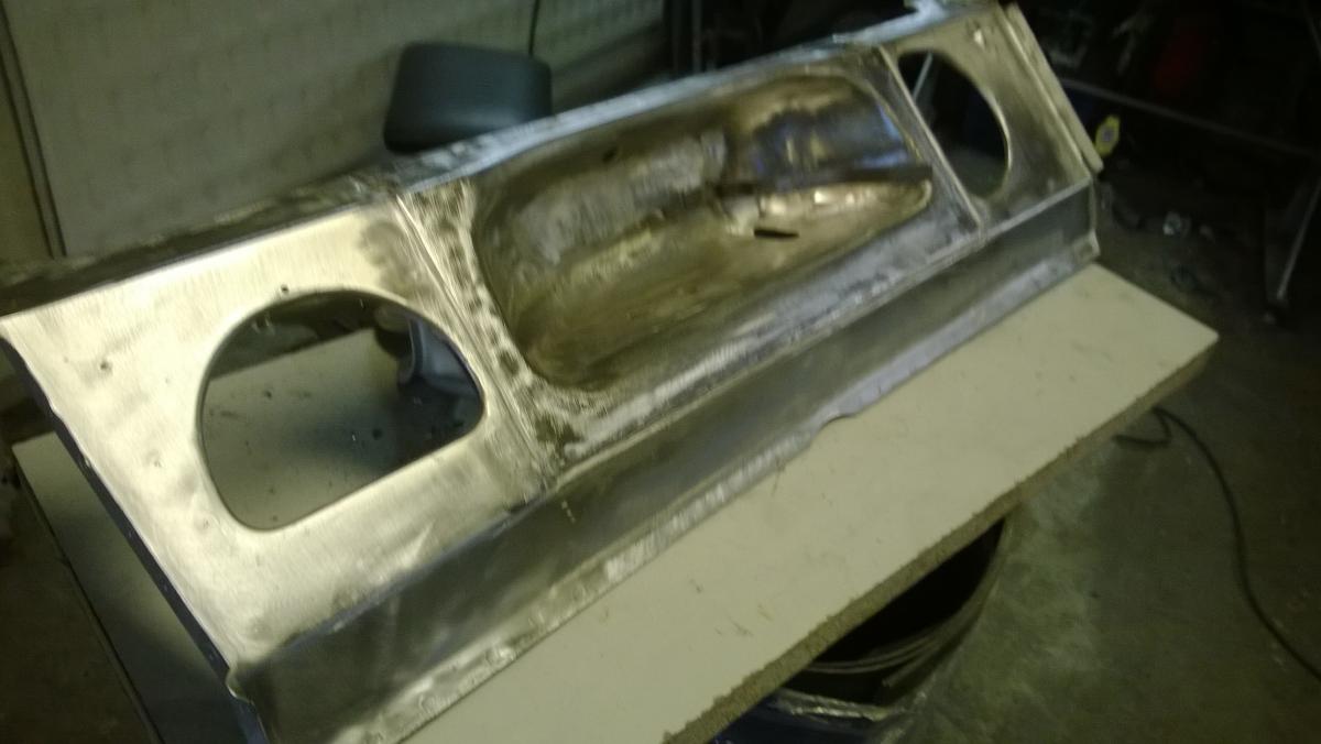

68teevee Posted January 29, 2016 Author Posted January 29, 2016 (edited) On kyllä hiukka ahdas paikka tuo etuhelmapellin takunen,hiontaväriä piti sinne sumauttaa mutta ei sinne pääse kunnolla pikkuruiskullakaan. Epoksilla sen maalasin kun se oli irrallaan,olis varmaan pitänyt maalata pintamaaliakin mutta kun en ole vieläkään päässyt sopuun itteni kanssa sävystä. Joko dove blue tai matta harmaa,tällä hetkellä kuitenkin enemmän kallellaan dove blue:hen. Pintaväriä kun maalaan,kaivan kyllä esiin kynäruiskun että pääsee joka sopukkaan,varsinkin sinne yläreunaan. Toinen vaihtoehto on kaataa villakintaaseen maalia,ja kouria se sinne .... :). Potkupellin kittisaumoistakin tuli ihan ok kun vähän siisti saumoja. Edited January 29, 2016 by 68teevee 1

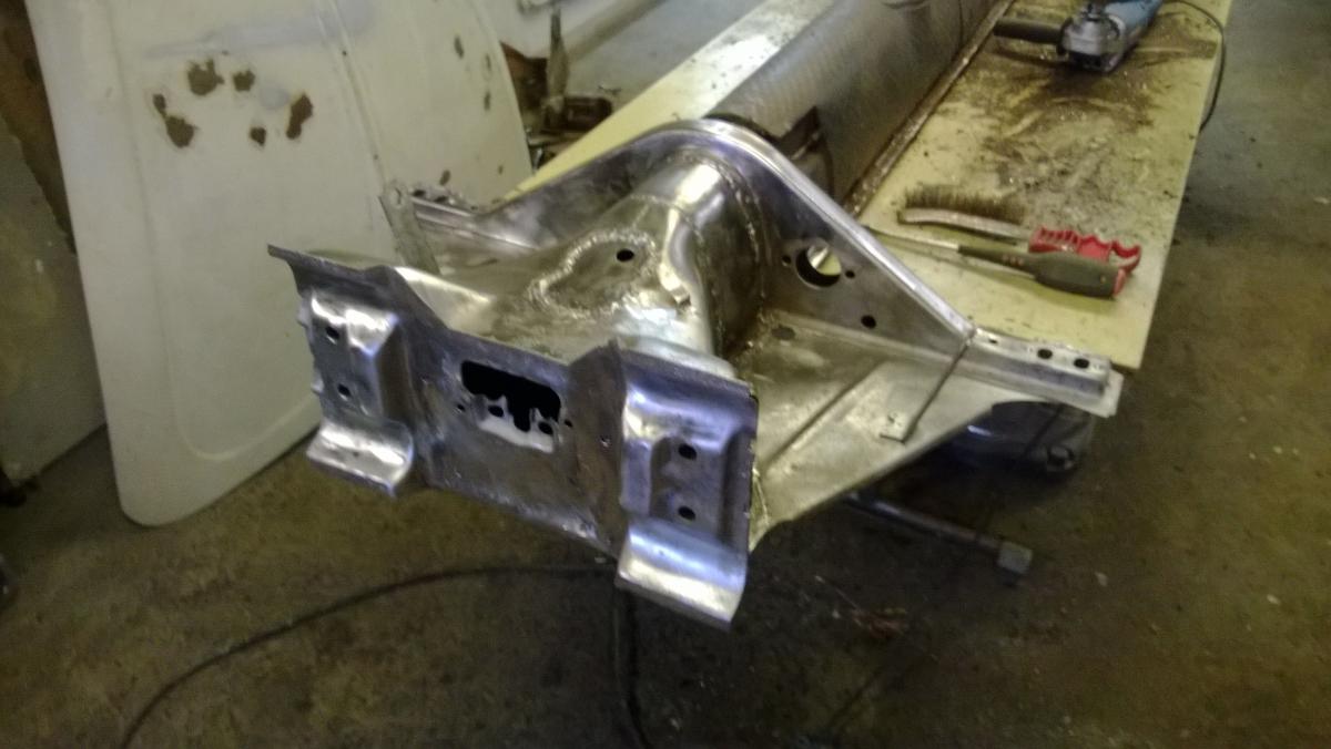

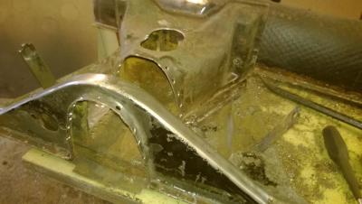

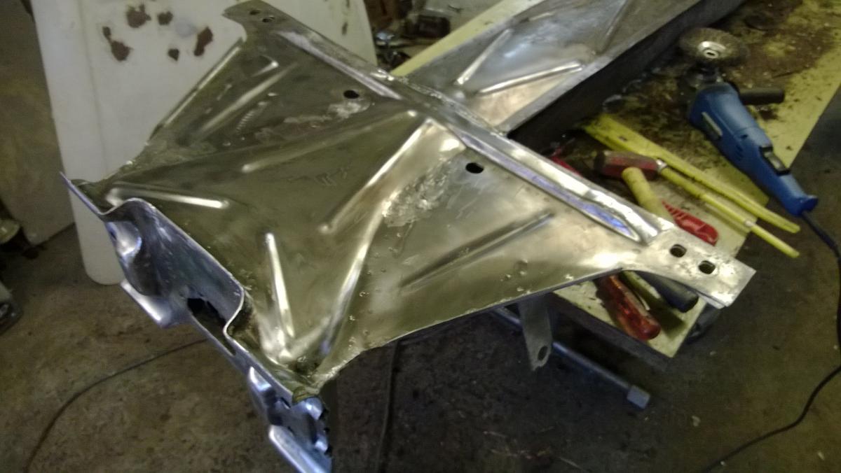

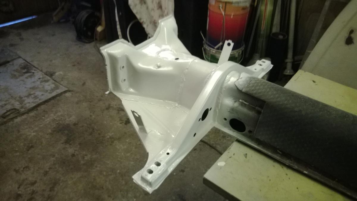

68teevee Posted February 2, 2016 Author Posted February 2, 2016 Etukolmio kun oli varaosaautossa niin hyvä,niin se kannatti hyödyntää tähän.Joten tarvike pala ei tullut kysymykseenkään. En katkaissut runkotunnelia ja hitsannut siihen kokonaista palaa sellaisenaan, vaikka olisi varmasti ollut helpompi vaihtoehto kuin mitä nyt teen. Päätin olla irroittamatta alimmaista pohjalevyä,koska tuntui turhalta ja kun napoleonin hattukin oli hyvässä kunnossa niin tein näin: Irroitin varaosapalasta runkotunnelin pätkän pois,ja työnnän sen runkotunnelin päästä paikalleen. Kaiken kaikkiaan meni 7 tuntia vanhan purkamisessa ja uuden palan tunnelinpätkän irroituksessa,mutta silti mielestäni kannatti. Pistehitsit porasin auki ja hitsisauman pätkät aukaisin rälläkällä ja vingulla missä poraviila päässä. Yllättävän helposti onnistui ilman mitään hankaluuksia,ehkä vaikein kuitenkin oli irroittaa sisäpuolinen hitsaussauma etureunan runkotunnelin päästä,oli hitsattu alareunastaan viiden sentin matkalta tunneliin. Seuraavaksi oliskin sitten hiekkapuhallusta,että pääsee kasaamaan. 3

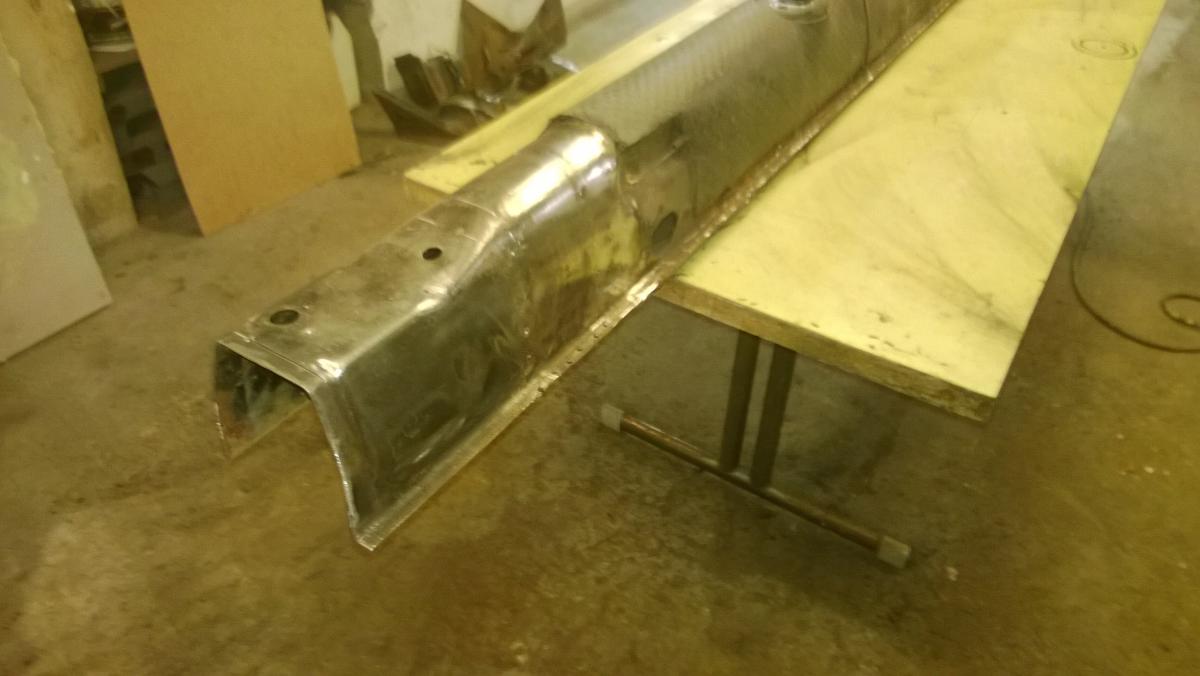

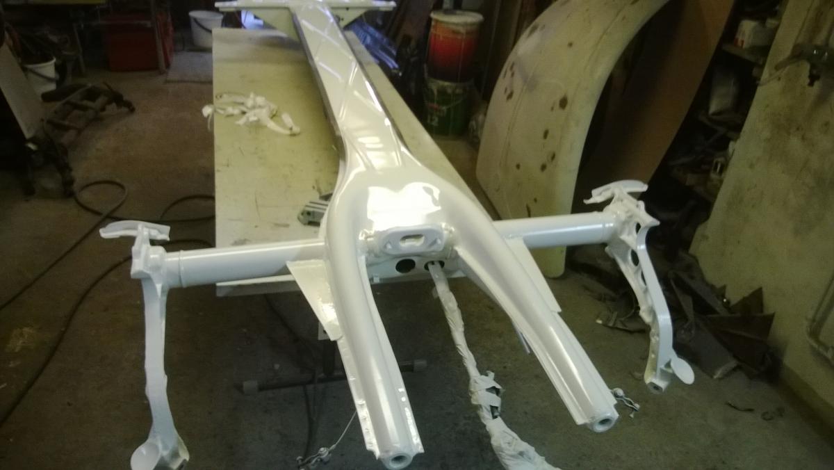

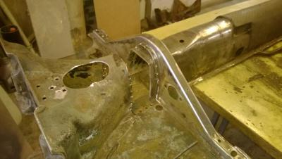

68teevee Posted February 6, 2016 Author Posted February 6, 2016 (edited) Tuuppasin etukolmion runkotunnelin päähän ja pienillä mittauksilla/heppauksilla oikeaan asentoon,ja sitten hitsaten. Sitten epoksia pintaan. Edited February 6, 2016 by 68teevee 4

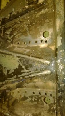

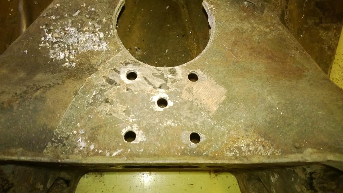

68teevee Posted February 8, 2016 Author Posted February 8, 2016 (edited) Vaihdan alkuperäiset istuinkiskot lattiapelteihin,kiinni olleet olivat vinossa ym. Olisiko jollain sopivasti esillä orkis pohjalevy/penkin kiskot,että sais orkis mittoja,esim. napoleonin hatusta penkin kiskon etureunaan. Ja samalla runkotunnelin ja kiskon väli. Oletan että orkis kiskot on myös suorassa runkotunneliin nähden? Edited February 8, 2016 by 68teevee

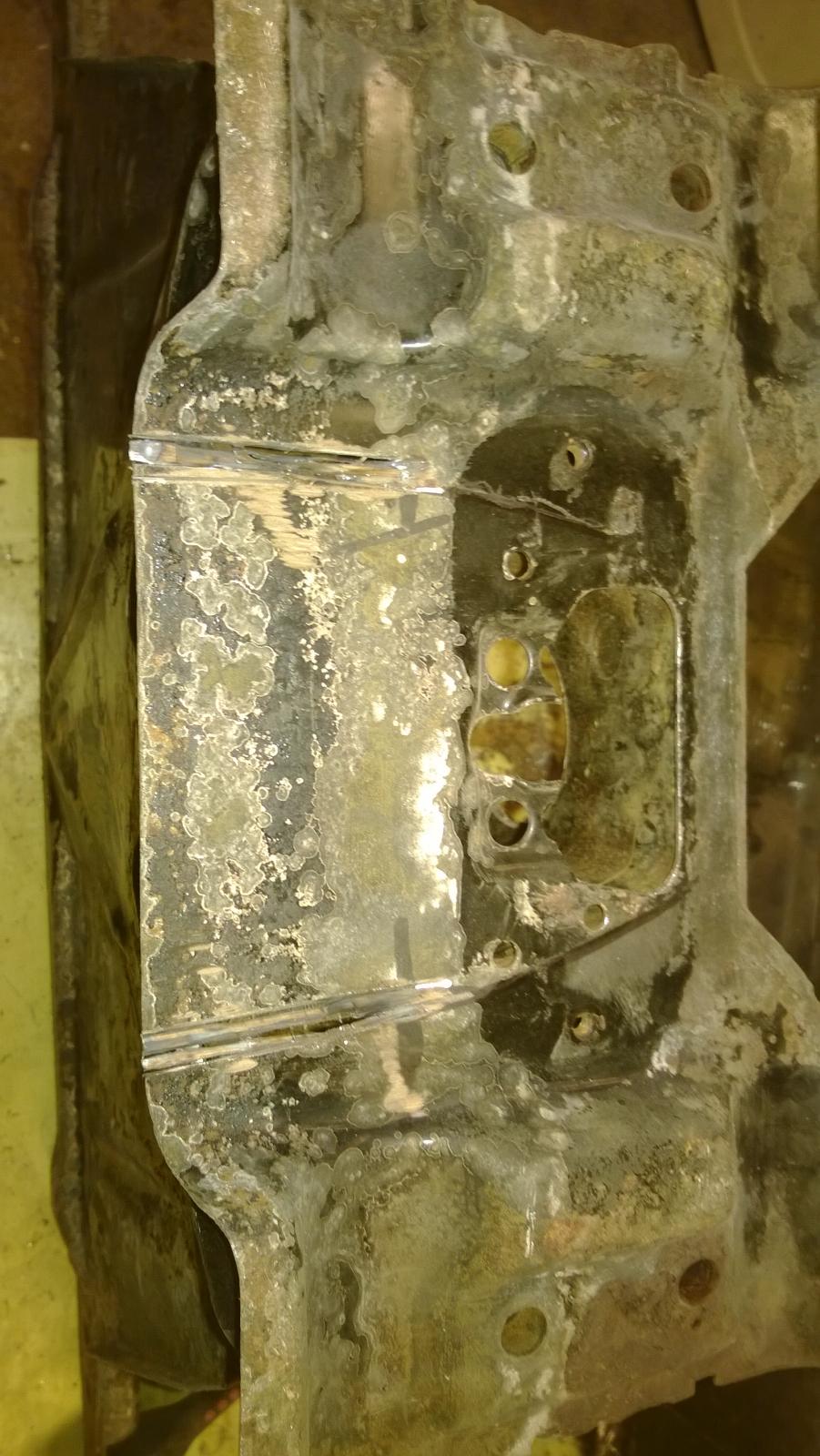

68teevee Posted February 9, 2016 Author Posted February 9, 2016 Piti kiikuttaa pohjalevy hiekkapuhallettavaksi kun en sitä pikkukannulla olis millään viitsinyt tossa meidän pihassa puhaltaa. Mutta ei ollut mitään järkeä sitä enää viedä mihinkään,kun puhdistettavaa pintaa oli niin vähän jäljellä ja massatkin siitä olin jo kerennyt raaputtaan pois. Erilaisilla teräsharja laikoilla sain loput putsattua,tosin meni 3 tuntia kun sitä hinkkasi ja pöllytti. Pohjalevyistä otan isommat suojamaalit pois maalinpoistoaineella,ja loput messinkilaikalla.

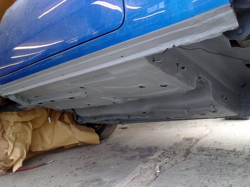

Guest sami55 Posted February 10, 2016 Posted February 10, 2016 Mitä tuo kiveniskumassa on ja kuinka levitit? Voiko sen päälle maalata normaalisti?
Lasse Posted February 10, 2016 Posted February 10, 2016 Esmes tän päälle voi maalata ja vaaleaan voi sekoittaa basea sekaan niin ei tule maalipinnan alta esille joku outo sävy: http://www.loctite.fi/Loctite-4087.htm?nodeid=8802616115201

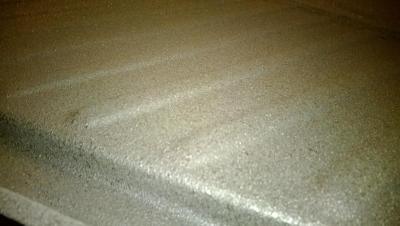

68teevee Posted February 10, 2016 Author Posted February 10, 2016 (edited) Mitä tuo kiveniskumassa on ja kuinka levitit? Voiko sen päälle maalata normaalisti? Tectyl 190 / 1 litran kierrepullo(motonet),voi maalata päälle ja kannattaakin.Saa mustana ja harmaana.Pattipullossakin saa samaa,mutta niinkuin aina, ovat ihan lirua.Tarttuu kokeilujeni mukaan tosi hyvin epoksinkin päälle. Ruiskulla paras levittää,motonetin kierrepullokorkkiin sopiva massaruisku setti toimii. Lassenkin linkittämä massa käy tietysti. Edited February 10, 2016 by 68teevee
DWL_Puavo Posted February 10, 2016 Posted February 10, 2016 Tuo Tectyl 190 kovettuu napakammaksi kun Motoxin vastaava marginaalisesti halvempi joka jää semmoiseksi tahmean tuntuiseksi ja vähän pehmeämmäksi. Tectylin musta ei oo ihan pikimusta vaan miun silmään oikein miellyttävästi vähän harmahtava joka yllä olevista kuvistakin ehkä erottuu. Dinitrolin vastaava mössö on vähän kalliimpaa ja tummemman mustaa mutta muuten sama fiilis kun Tectylissä. Jossain testissä oli testattu että kaikki toimivat muutoin kyllä hyvin. Se parinkympin ruisku on oikein kätevä, ja muutenkin koko homma merkittävästi joutuisampaa ja siistimpää kun kuvittelisi - ainostaan jos sumuttaa vahingossa ohi niin sitä ainetta löytyy kaukaakin, mutta huolellisesti voi tehdä yllättävänkin tarkkaa jälkeä eikä esim. tukivarsia tms. ole mitenkään välttämätön suojata kun ne pystyy ruiskulla verrattain hyvin kiertämään.
68teevee Posted February 10, 2016 Author Posted February 10, 2016 Hyvin ainakin tarttuu kiinni,ja helppo ruiskia. tuo lokasiivissä oleva on harmaata. Pohjalevy olis tarkoitus ruiskia mustalla.

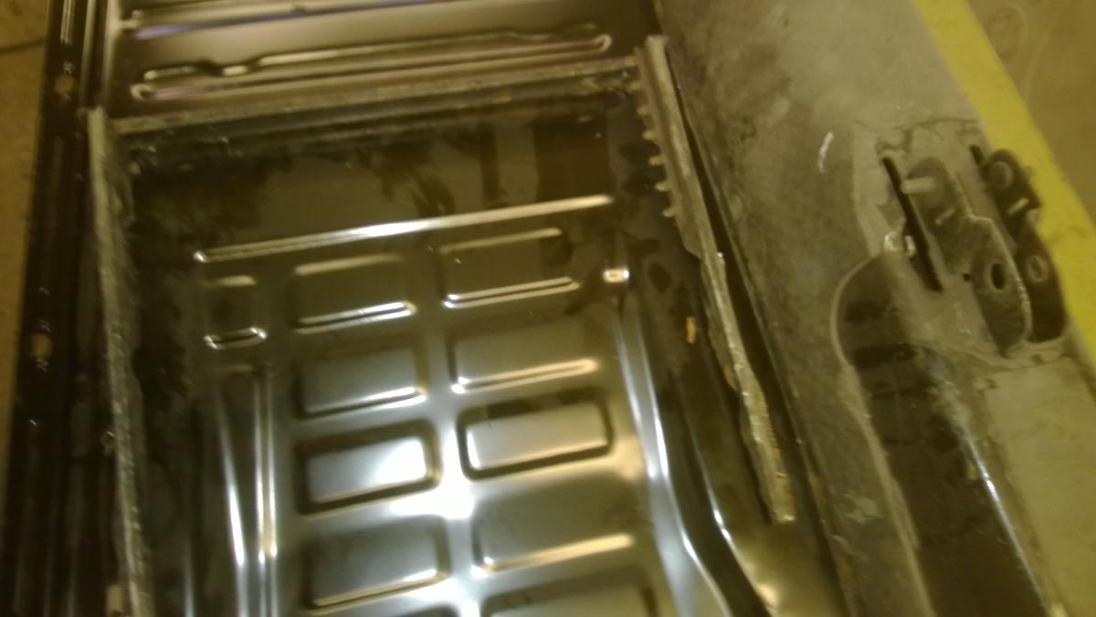

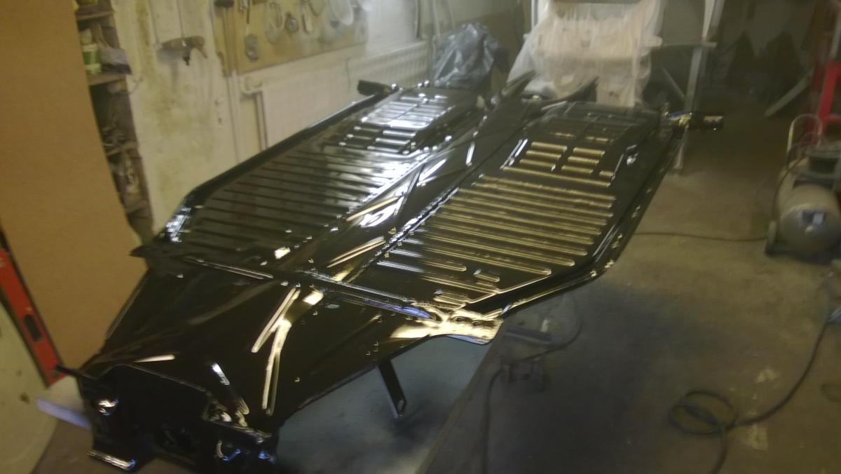

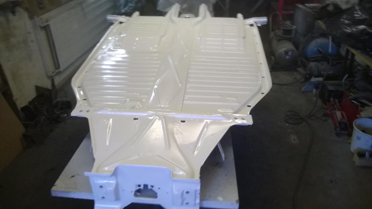

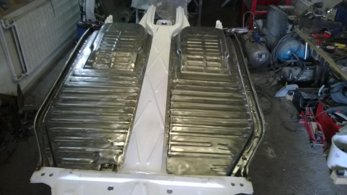

68teevee Posted February 13, 2016 Author Posted February 13, 2016 Lattiapeltien sovittelemiseen,hitsaukseen,istuinkiskojen vaihtamiseen alkuperäisiin vierähti pari ehtoota. Tänään sain loput maalit poistettua lattioista. Epoksin ruiskutin pohjalle ja polyuretaanimaalin päälle. Nyt pitäisi antaa kuivua maanantaihin,jos sitten sais ruiskittua mustan kiveniskusuojan alustaan,sen jälkeen lakkaan pinnan vielä polyuretaanilakalla. Rupee väheneen toi hillitön pöllyytys,kun saa pintoja valmiiksi :). 2

Ketsa Posted February 13, 2016 Posted February 13, 2016 (edited) Dinitrolia vedin viimeksi polyuretaanin päälle ja vähän Puavon suuntaisi havaintoja, suotta kovaksi muuttui ja muutasta kohtaa oli sitten jo työkalujen lipsahtamisen jälkeen massa irti. Seuraavassa siviilipohjalevyssä karhennan maalipinnan ennen massausta ja pitää ehkä testailla noita massoja, eikä vaan luottaa siihen, että kallein on parasta :-) Edited February 13, 2016 by Ketsa

Jiibee Posted February 14, 2016 Posted February 14, 2016 (edited) Seuraavan harrastelaitteen pyöräkotelot ja kiveniskuille arat paikat ajattelin vetää 3M 08800 tai vastaavalla ruiskutettavalla PVC-massalla ja sen päälle maalin. 3M 2-komponetti kiveniskusuojaa on olemassa. Alkuperäistä lähinnä mitä nähnyt. Luja ja elastinen tavara, mutta yllättäen ihan kohtuullisen kallista. Siihen laittaisin silti rahani jos pitäisi massata tuommonen projekti. Se on pusseissa ja levitetään omalla ruiskullansa, mutta voi myös kaadella pois pussista, ohentaa ja vetästä ruiskulla. Vaatii kyllä isoreikäsen ruiskun ja siltikin melko kikkailua. Tuon tapaistahan VW on ruiskuttanut pohjaan ja helmakoteloihin about 80-luvun puolesta välin ja on kyllä tullut huomattua että pysyy saakelin tiukassa. Hiekkapuhallus ei siihen pure (ainakaan harrastelijan välineillä tehty) vaan massan joutuu poistamaan mekaanisesti. Tuossa esimerkkikuva lasimurskalla puhalletun kasari-volkkarin pohjasta - maali ja ruoste on irronnut (harmaat kohdat) mutta massa on vain puhdistunut (vaalean kellertävät alueet). VW:n alkuperäisen "underseal:n" osanumero näkyy kuvassa: Ilmeisesti ei ihan halvinta tavaraa sekään: Tuolla osanumerolla myyty orkkistavara on ollut hyvää tavaraa. Nykyään sitä ei tietääkseni vaan saa enää ainakaan litran pullossa ja iso ämpäri maksaa jo vähän liikaa. Edited February 14, 2016 by Jiibee
Ketsa Posted February 14, 2016 Posted February 14, 2016 Juu tosi "hyvää" mömmöä tuo vagin pellin ruostutin. Esimerkkinä kuva 10 vuotta vanhasta korollan korvikkeesta https://drive.google.com/open?id=0B_SjXjyev2CrSzRmU21TVmFoM29RLU0zZ0lmbGZJLVBUelVB
Jiibee Posted February 14, 2016 Posted February 14, 2016 (edited) Kyllähän Ketsakin tietää ettei sinne massan alle pidä vettä laittaa. ;) Ja kuvan Korolla-korvikekin on varmaan ollut ainoastaan rajoitetussa kesäisessä harrasteluajossa eikä koskaan nähnyt tiesuolaa..? Ruostuu se rauta tavallisen kivenisku- ja alustamassan altakin jos pintaa ei ole käsitelty asianmukaisesti maalilla tai jollain muulla myrkyllä ja suojamassa pääsee rikkoutumaan. Massojen tehtävä on suojata pintoja kulutukselta ei toimia ruosteenestoaineena. Toki tämän päivän massoihin on työnnetty vähemmän myrkkyjä kuin kultaisella 80-luvulla. Käytetyn aineen määrääkin on vähennetty nykypäivän kertakäyttökulttuurin ansiosta. Edited February 14, 2016 by Jiibee
68teevee Posted February 14, 2016 Author Posted February 14, 2016 (edited) Täytyy vielä hieman testailla tartuntoja.Onneksi kuitenkin alla on riittävä määrä epoksi+uretaanimaalia,vaikka kiveniskumassat jostain hieman lähtisikin/kuluisi pois. Jos yksikomponentti massaa ruutailee kerralla liian paljon kerrosvahvuutta,se kyllä vaatii pitkän kuivumisajan,ja varmaan vaikuttaa myös tarttuvuuteen huonontaen sitä. Se on niin hätästä kuivumaan/nahoittumaan että helposti jää pinnan alta pehmeeksi. Näin yleensä maaleissa ja muissakin hapettumalla kuivuvissa on , mieluummin useita ohuempia kerroksia kuin paksut kalvot laakista.Näin sen takia,jos meinaa pinnan vielä lakata/maalata tiiviillä kalvolla ,niin voi olettaa että on kuivunut läpeensä hyvin. Eihän näillä kuitenkaan ikinä päästä samoihin suojausominaisuuksiin kuin alusta massoilla. Mutta komeempi alusta tulee kiveniskumassoilla/maaleilla. Ja kuten volkkarskakin kertoi aikaisemmin ,niin näyttää paremmalta kun vetää katolleen,jos ei muuta hyötyä ole:). Se amerikan poikien tuote line- x nimeltään (on muitakin suomalaisiakin),kaksikomponentti polyurea pinnoite vois olla kova sana alustaankin.Iskunkestävyys on ihan omaa luokkaansa. Kuivuu 6-9 sekunnissa,ruiskuun tulee kaksi letkua(kovete ja massa)erikoissuuttimessa vasta sekoituu tavara ja kovete keskenään. On aikas hintava ,tilauksesta saa suomessakin ruiskuttajan vaikka tilauksesta kotipihaan pelivehkeineen,näin jostain muistaisin lukeneeni,vaikkei kaikkea luettua kannattaisi uskoakaan. Edited February 14, 2016 by 68teevee
Ketsa Posted February 14, 2016 Posted February 14, 2016 Kyllähän Ketsakin tietää ettei sinne massan alle pidä vettä laittaa. ;) Ja kuvan Korolla-korvikekin on varmaan ollut ainoastaan rajoitetussa kesäisessä harrasteluajossa eikä koskaan nähnyt tiesuolaa..? Juu - korolla korvikkeen kuva ei ehkä aukaissut asiaa ihan kuten halusin, mutta ei muuta kännykästä aamulla löytynyt :) Varsinainen syy siihen miksi pidän tuota VAG massa ihan yhtä fiksuna ratkaisuna harrasteautoon, kuin pellin korjaamista lasikuidulla, on taannoin tehdyt peltityöt vm. -96 kuplan koppaan. Meksikossa oli tuota töhnää käytetty esim. pyöräkoteloissa ja äkkiseltään terveeltä näyttäneet paikat olivatkin aivan läpimätiä, koska vettä oli kuitenkin väliin jostain mennyt, eikä se ollut päässyt mistään pois. Jos ilon kautta hommaa haluaa muistella, niin ruostereikiä löytyi sellaisista paikoista, josta en niitä aikaisemmin kuplasta ollut löytänyt... Tästä syystä minun 0,02 € on tähän se, että kun kosteuden "hallinta" ei kuitenkaan ole harrasteautoissa normaalisti ihan 100% varmaan, niin minusta on parempi, että massa lähtee tarvittaessa kohtuu äkkiä irti sieltä mistä vesi jostain yllättävästä syystä halua valua. Tiedä sitten mikä parasta, mutta itse olen etsimässä "totuutta" jostain suoraan polyuretaanin päälle ruiskutetun Dinitrolin kiveniskumassan ja VAG-massan välistä :-)

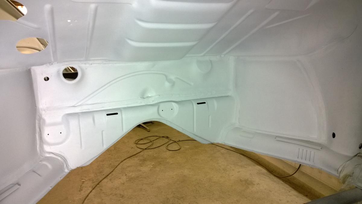

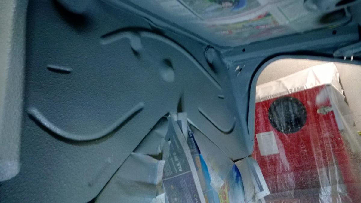

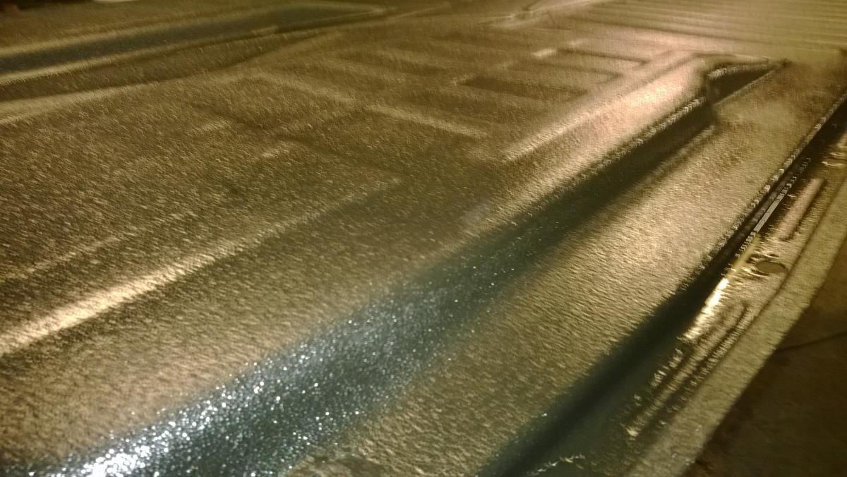

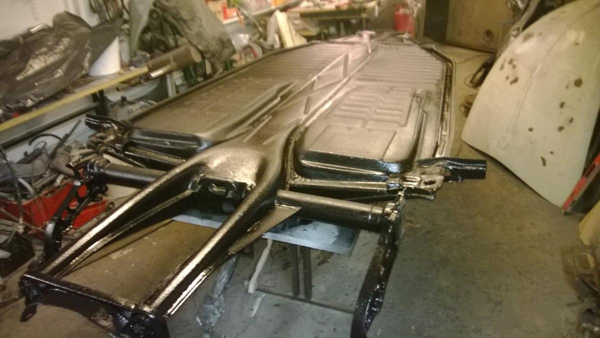

68teevee Posted February 16, 2016 Author Posted February 16, 2016 (edited) Sain ruiskutettua tectylin kiveniskumassan ,ja polyuretaanilakan tänään. Tähän mennessä mennyt 1 l epoksia,1 l polyuretaanimaalia,3 l kiveniskumassaa ja 1 l uretaanilakkaa. Vielä menee toiselle puolelle litra kiveniskua,maaleja/lakkaa 1,5 litraa. Teen sisäpinnoille vielä saman käsittelyn. Aikamoiset menekit yhteensä kaikkia menee 8,5 litraa. Lakan levitin siveltimellä, uppoo hieromalla paremmin kiveniskumassaan. Edited February 16, 2016 by 68teevee 5

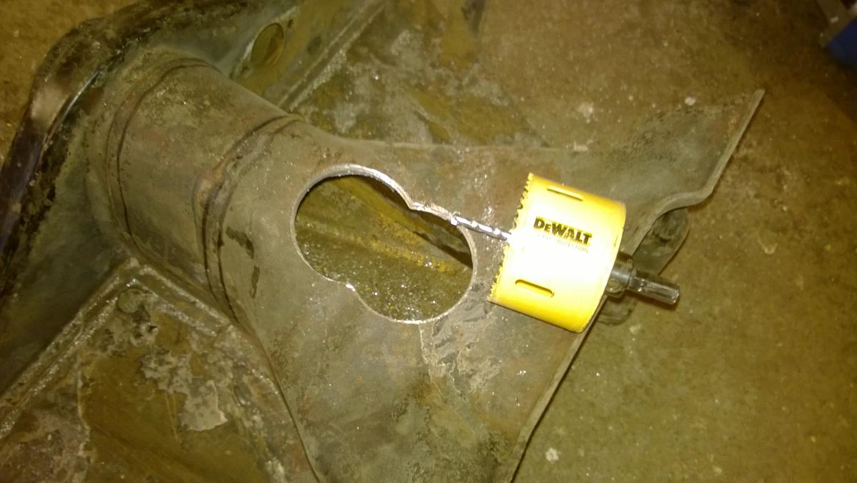

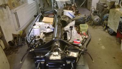

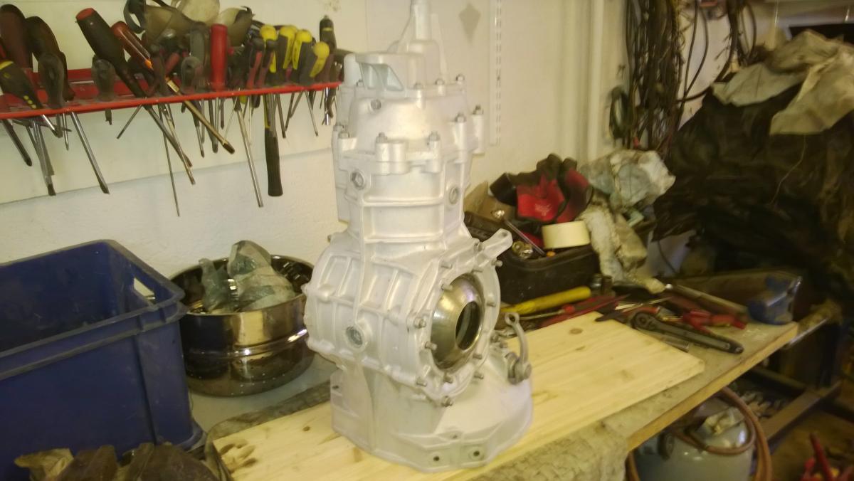

68teevee Posted April 15, 2016 Author Posted April 15, 2016 (edited) Vähän edistystä,aika on mennyt muissa hommissa rojektin suhteen. Pohjalevy on hyvällä mallilla,jarruletkut paikallaan ja petaalit. Etuakseli vielä vaiheessa,odottaa aviksia,droppiolkia ja puhallusta. Vaihteiston purin turhaan,oli tehty remontti varmaan juuri ennen kun autolle tuli seisokki. Tulipahan tarkistettua,ja mukavampi oli puhaltaa lohkot tyhjänä. Äkkiä polyuretaanilakka päälle,ettei joku rähmäkäpälä sitä sotke.Ohut kerros sokevalla levittäen. Edited April 15, 2016 by 68teevee 1
