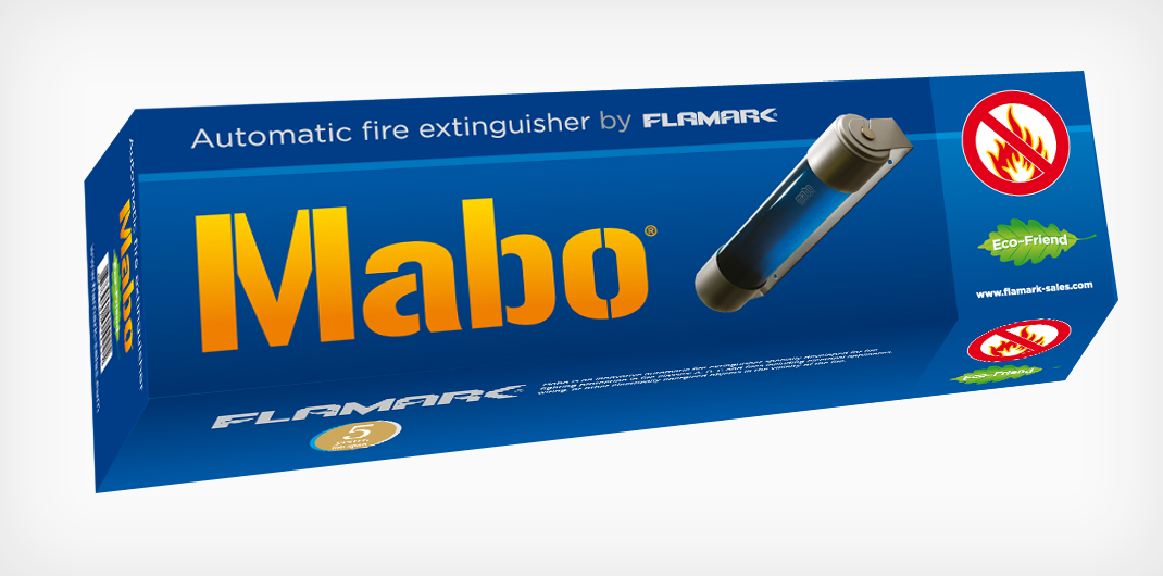

KalleJ Posted October 20, 2016 Share Posted October 20, 2016 Tuota Blazecut:ia ei tuntunut oikein mistään saavan Suomeen asti, niin tuli ostettua tällainen ampullityyppinen vaihtoehto. Puolisen litraa taitaa olla tavaraa sisällä. Quote Link to comment
-MITO- Posted October 20, 2016 Author Share Posted October 20, 2016 Informoitko vielä ostopaikasta ja hinnasta? Joko tuote on paikallaan? Quote Link to comment
KalleJ Posted October 20, 2016 Share Posted October 20, 2016 Informoitko vielä ostopaikasta ja hinnasta? Joko tuote on paikallaan? Ebay, 115€. Asennuspaikka ehkä pallon moottoritilan katto tai johonkin riittävän lähelle sivuilla. Quote Link to comment
jori Posted October 20, 2016 Share Posted October 20, 2016 Mahtava tuo Mabo. Ei kait juniksen tai pallon konetila voi mennä yli 84 asteen? Koska silloin ampulli pamahtaa.. Taajaman ulkopuolella ei varmasttikkaan mutta onko kukaan mitannut konehuoneen lämpötilaa esim kesällä ruuhkassa? Quote Link to comment
multanen Posted October 20, 2016 Share Posted October 20, 2016 Mahtava tuo Mabo. Ei kait juniksen tai pallon konetila voi mennä yli 84 asteen? Koska silloin ampulli pamahtaa.. Taajaman ulkopuolella ei varmasttikkaan mutta onko kukaan mitannut konehuoneen lämpötilaa esim kesällä ruuhkassa? Eiköhän se kuumimmillaan ole heti kohta koneen sammuttamisen jälkeen (puhallin ja moottori eivät enää vedä ilmaa konehuoneeseen). Kesällä kun pysäköi maantieajon jälkeen bensa-aseman asvaltille niin konehuoneen lämpötila nousee hetkellisesti 85 C asteeseen suurin piirtein tasan. 1 Quote Link to comment
JM Posted October 21, 2016 Share Posted October 21, 2016 Ihan varmasti nousee yli 85. Öljyt on jotain 100, putket+kannet yli 200 kampokammio 100. Ilmanvaihto pysäytyksen jälkeen mitätön. 1 Quote Link to comment
KalleJ Posted October 21, 2016 Share Posted October 21, 2016 Jaa, ja mikä siellä tarkalleen ottaen on noin kuumaa? Pinnat, ilma? Mittaus vai ajatus? Näin itse olen ajatellut tämän: - Pallokeula on varmaan konetilastaan yksi viileimpiä ajoneuvoja ihan tuon ilmajäähykonstruktion takia, junis vähän huonompi pienemmän ilmanoton takia. - Moottorin kuumimmat osat ei ole käytännössä missään kunnollisessa kontaktissa moottoritilan kanssa -> ainoa vaikuttava tekijä on oikeastaan säteilylämpö noiden osien kannalta. - Jenkkipalstalla on esim. mainittu pallokeulasta, että Kuolemanlaakson rapsakassa 50 C kesäkelissä moottoritilan sivujen lämpö moottoritieajon jälkeen pysähdyksissä ei ole noussut yli 60 C. - Tuo ampulli on tarkoitettu räjähtämään kun sen sisältämän nesteen lämpötila saavuttaa 84 C. - Menemättä tarkemmin fysiikkaan, mutta tilannetta voi mielestäni verrata saunaan. Ilma on lämmönjohtavuudeltaan käytännössä eriste ja sen ominaislämpökapasiteetti on 4 kertaa pienempi kuin veden (jonka pohjalle tuo sammutusaine perustuu selosteen mukaan). Kuutiossa vettä on 1000kg, kuutiossa ilmaa 1kg. Saa siis iskeä aika paljon ilmaa/säteilyä tuollaiseen patruunaan, että sen lämpö nousee noin radikaalisti. Ei ole taitanut kuumimmassa saunassa löylyvesi vielä kiehua ja taitaa lämmöntunne sielläkin tulla enemmänkin vesihöyrystä. En siis ainakaan itse usko, että tuo noin vain spontaanisti räjähtää kesäajon jälkeen. Kun ei tuo oma pallo vielä tällä hetkellä ole ajossa, niin mielelläni lainaan vaikka mittausvälineet sille joka teippaa litran maitopurkin pallokeulan vasempaan "akkukoteloon", anturoidaan se, menee vetämään kunnon vauhtiajon sen kanssa ja katsotaan missä lämpötilassa setti menee. Kun taas palstalla ollaan niin ei tälläkään kertaa ole tarkoitus imeä palkokasvin osia hengityselimistöön). 4 Quote Link to comment
DWL_Puavo Posted October 21, 2016 Share Posted October 21, 2016 Saunavertaus oli oikein hyvä. Kiuaskivien lämpötila on ~300 astetta johon moottori ei lämpiä sitten millään muuten kuin ehkä pakosarjan alkupätkät. Pysäyttäessä lämpöä luovuttavaa massaakin on aika vähän ja vaikka konetila on suht pieni tilavuudeltaan niin on se verrattain avoinkin ja tuulettuu nopeasti. Herkimmin syttyviä (tai oikeastaan ainoita) paikkoja on bensaletkut joten jos tuon mabon virittäisi vaikka puhallinkoppaan puolan yläpuolelle niin se nopeasti reagoisi liekkeihin. Kun vaan sitten älyäis moottorin sammuttaa että bensapumppu pysähtyy. Quote Link to comment
multanen Posted October 21, 2016 Share Posted October 21, 2016 (edited) Jaa, ja mikä siellä tarkalleen ottaen on noin kuumaa? Pinnat, ilma? Mittaus vai ajatus? Veikkaan että ilman palliksen kaasarin tienoilla kuvaamassani tilanteessa voisi olla esim. 85 astetta jonkin aikaa (mittasin aiemmin monta vuotta lämpötiloja ammatikseni ja olen aika hyvä arvaamaan... joskus menee pieleenkin tietysti). Voi olla ongelmakin tuollainen ampullin lämpiämisnopeus, autopalo saisi sammua melko nopeasti. Tuo avausviestin Blazecut on ainakin sopivan nopea (jos se nyt toimi automaattisesti). EDIT: Ai niin tuo lämpötila-arvaus koski T1 konetta kun mulla on palliksessa sellainen. Nelkussa ehkä jonkun verran eri tilanne, ainakin eri paikkaan tulee lämpimin kohta. Edited October 21, 2016 by multanen Quote Link to comment
KalleJ Posted October 23, 2016 Share Posted October 23, 2016 Veikkaan että ilman palliksen kaasarin tienoilla kuvaamassani tilanteessa voisi olla esim. 85 astetta jonkin aikaa (mittasin aiemmin monta vuotta lämpötiloja ammatikseni ja olen aika hyvä arvaamaan... joskus menee pieleenkin tietysti). Voi olla ongelmakin tuollainen ampullin lämpiämisnopeus, autopalo saisi sammua melko nopeasti. Tuo avausviestin Blazecut on ainakin sopivan nopea (jos se nyt toimi automaattisesti). EDIT: Ai niin tuo lämpötila-arvaus koski T1 konetta kun mulla on palliksessa sellainen. Nelkussa ehkä jonkun verran eri tilanne, ainakin eri paikkaan tulee lämpimin kohta. Jep, eli käytännössä viittaus oli siihen mihin ajattelinkin. Oma viestini pointti ainakin piti olla, miksei tuo ole oikeasti mikään ongelma näiden automaattijärjestelmien kannalta. Mielestäni nuo lämpiämisnopeusasiat ovat juuri sopivat tällaiseen. Itse olen tuon systeemin ajatellut suojaavan täystuholta vrt. palo-ovet. Jos moottoriluukun saa hyvin auki pikkupalon aikana, normaali sammutin sopii hommaan paremmin kuin hyvin. Siinä vaiheessa kun palo on jo vähän reilumpi, niin siinä vaiheessa ampulli on jo aivan varmasti räjähtänyt. Quote Link to comment
