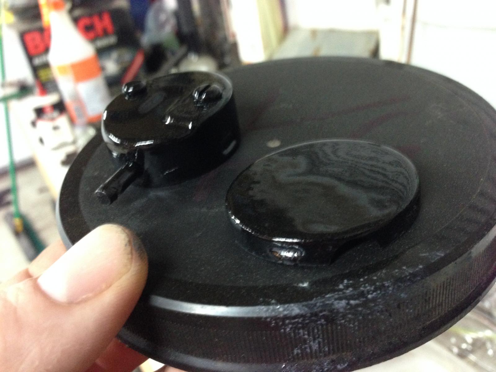

Päätettiin Kartsan kanssa lisätä turvallisuuden takaamiseksi vinkkareiden rinnalle vilkut eteen ja taakse. Takana vilkkulangat toimivat myös ylimääräisinä jarruvaloina, silloin kun eivät vilkuta. Tämä toteutetaan kahdella vaihtavalla minireleellä sekä vilkkureleellä. Etuvilkut upotettiin etuvaloihin. Takavaloja ei tarvitse modata lainkaan, kun hitsasin tuplalankapolttimon kiinnikkeen takavalon kiinnikerautaan.
Takavalojen kanssa kuvissa myös yllä keskustelussa aprikoidut pakkivalon osat. Kytkin löytyi johtosarjojen seasta.

Mulla on kans tommonen peruutusvalokytkin, jonka kannessa stanssattu Hella. Oli aikanaan 52 splitissä laitettu runkotunnelin suojakannen alle sinne runkonumeron takana olevaan syvennykseen ja siitä jousi vaihteensiirtotangon yhdyskappaleen neliöpulttiin. Onkohan se joku jälkiasennusjuttu alkujaankin vai oisko jo tehtaalta laitettu lisukkeena lansseihin. Splitissäkin oli löydettäessä erillinen Hellan peruutusvalo puskurissa

Minullakin oli -61 kuplassa tuo hellan kikkura ja samassa paikassa kuin tuossa splitissä. Vaihteensiirto tangossa oli myös sellainen vastakappale johon kytkin osui. Asiaa ihmettelin silloin lähes 15v sitten, ja päättelin silloin jo et on joku jälkkäri asennus pakkivalolle.
