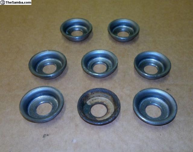

Piti oikein vähän googlailla aihetta ja kolmea eri tyyppia löysin nopeasti haettuna.
Leveä prikkamainen
https://www.thesamba.com/vw/classifieds/detail.php?id=1403971
Pyöreä kumi?
https://www.thesamba.com/vw//classifieds/detail.php?id=2112502
Ja kartio
https://www.thesamba.com/vw//classifieds/detail.php?id=2037855
Pitää varmaan omaan sorvauttaa sopiva kartio kun nykyisen kumin kanssa valo ei ole oikein tukevasti kiinni.
https://www.thesamba.com/vw/archives/manuals/April_58_Bus_Parts_List/April_1958_Type_2_Parts_List.pdf
Tuolta löytyy vain yksi palikka ferrule nimityksellä punainenristivaloon. Eli saattaapi olla että se alkuperäinen on ollut bakeliittia tms joka on ajansaatossa hapertunut. Eli tuo virtasen prässätyt palaset saattaisi olla hyvinkin oikeantyyppisiä käyttötarkoitukseen.
