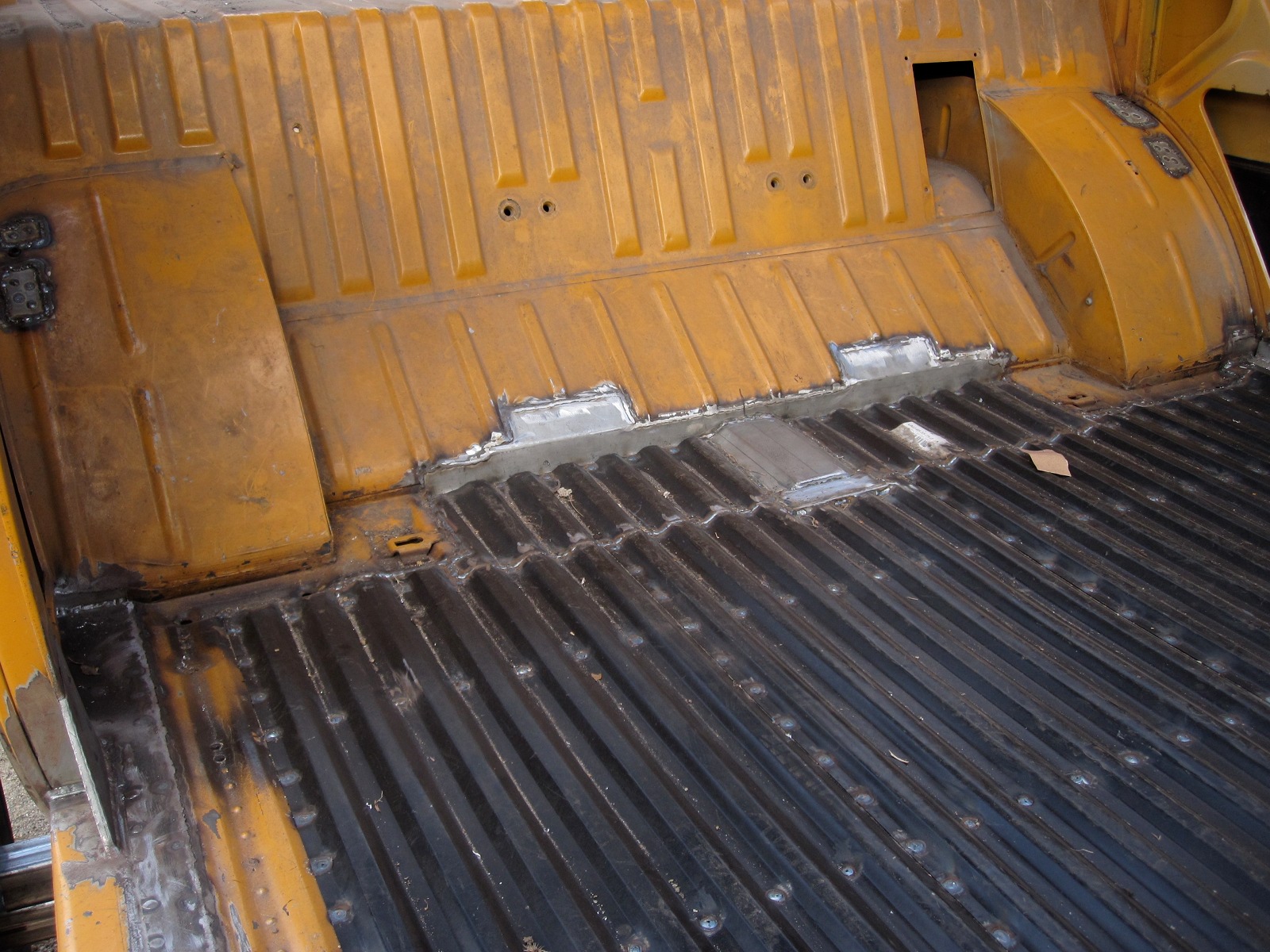

ristosu Posted April 5, 2019 Author Share Posted April 5, 2019 Tässä näkyy tilanne. Tulipelti on yläreunastaan poikittaisen metalliprofiilin takana ja alareunastaan se tuntuisi menevän kuvan vasemmassa alanurkassa näkyvän 'kukkulan' taakse, joten en kyllä ymmärrä, miten voisin saada sen irti. 'Kukkulan' taakse en kyllä näe, mutta ainakaan siinä alareunassa ei tunnu minkäänlaista liikettä, eikä mitään rakoa, johon voisi jotakin työntää. Quote Link to comment
Tanhis Posted April 5, 2019 Share Posted April 5, 2019 (edited) Edited April 5, 2019 by Tanhis Quote Link to comment
ristosu Posted April 5, 2019 Author Share Posted April 5, 2019 Kiitos! Nyt ymmärrän ainakin, että siellä auton alla voi olla vielä pari ruuvia. Quote Link to comment
ristosu Posted April 5, 2019 Author Share Posted April 5, 2019 Oli siellä ruuvit, ja sain tulipeltiin lopulta jotakin liikettä. Nyt ymmärrän myös tuon alareunan leikkaus -neuvon. Harmi vaan, että se pitäisi ensin saada ulos. Irrotin vasemman kaasarin (oheinen kuva), ja huomasin ihmeekseni, ettei sen alla ollut minkäänlaista tiivistettä. Onkohan tämä mahdollista? Onko tämä nyt 32 vai 34 mm? Korjaussarjan (http://aircooled.fi/tuote/5802/kaasuttimen-korjaussarja-34-pdsit23-t2-871773-cb) kuvassa on kaksikin sellaista kaksikorvaista tiivistettä, toisessa on lisäksi pieniä reikiä. Näytti siltä, että kaasuttimen alla olisi ollut vastaavia reikiä, mutta imusarjassa sellaisia en nähnyt. Ilmeisesti niiden reikien ei ole tarkoitus jatkua. Huomenna voisi irrottaa toisenkin kaasarin. Quote Link to comment
