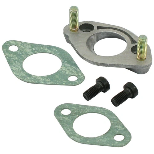

KimmoH Posted July 17, 2024 Posted July 17, 2024 Mitäs raati sanoo, mahtaako tulla sutta ja sekundaa jos migillä yrittäisi tuohon nelkun imusarjan päähän hitsata laipan ? Pitäisi saada isommalla pulttijaolla olevat kaasarit kiinni. Vai yrittäisikö askarrella alumiinista adapterin mikä tulisi alapuolelta pulteilla kiinni imusarjaan ja kaasari sitten yläpuolelle adapterin pinnapultteihin. Quote
ovaaliheppu Posted July 17, 2024 Posted July 17, 2024 Vaihtoehto myös laikata reikä auki ja laittaa mutteri alapuolelle. Hotfix, ei se nätti ehkä oo Quote
tolvana Posted July 17, 2024 Posted July 17, 2024 Adapterilevy jostain 8-10 mm levystä, yläpuolelta imariin senkkikanta m8x12 tmv lukitteella kiinni. Mä tekisin mustasta, helpompi porata jos senkkikannasta lähtee myös osa mukana. Quote
Tutkija Posted July 17, 2024 Posted July 17, 2024 2 hours ago, KimmoH said: Mitäs raati sanoo, mahtaako tulla sutta ja sekundaa jos migillä yrittäisi tuohon nelkun imusarjan päähän hitsata laipan ? Pitäisi saada isommalla pulttijaolla olevat kaasarit kiinni. Vai yrittäisikö askarrella alumiinista adapterin mikä tulisi alapuolelta pulteilla kiinni imusarjaan ja kaasari sitten yläpuolelle adapterin pinnapultteihin. Täysin hitsattavaa tavaraa migillä 1 Quote
KimmoH Posted July 17, 2024 Author Posted July 17, 2024 Pulttijako on pirullisen lähellä toisiaan. Imusarjassa on reunoilla sen verran vähän tavaraa että reunoille ei jääne kuin pierunkuoret, jos tuosta suoraan kairaisi reiät läpi. Jos olisi enemmän erillään toisistaan, niin sitten tuohon adapterin senkkikantaisella pultilla tökkäisi kiinni mutta nyt se ei onnistu. Jos tekis 10mm laipan, hitsais kiinni ja sitten uudet pinnapultit reunoille kaasarille. Quote
