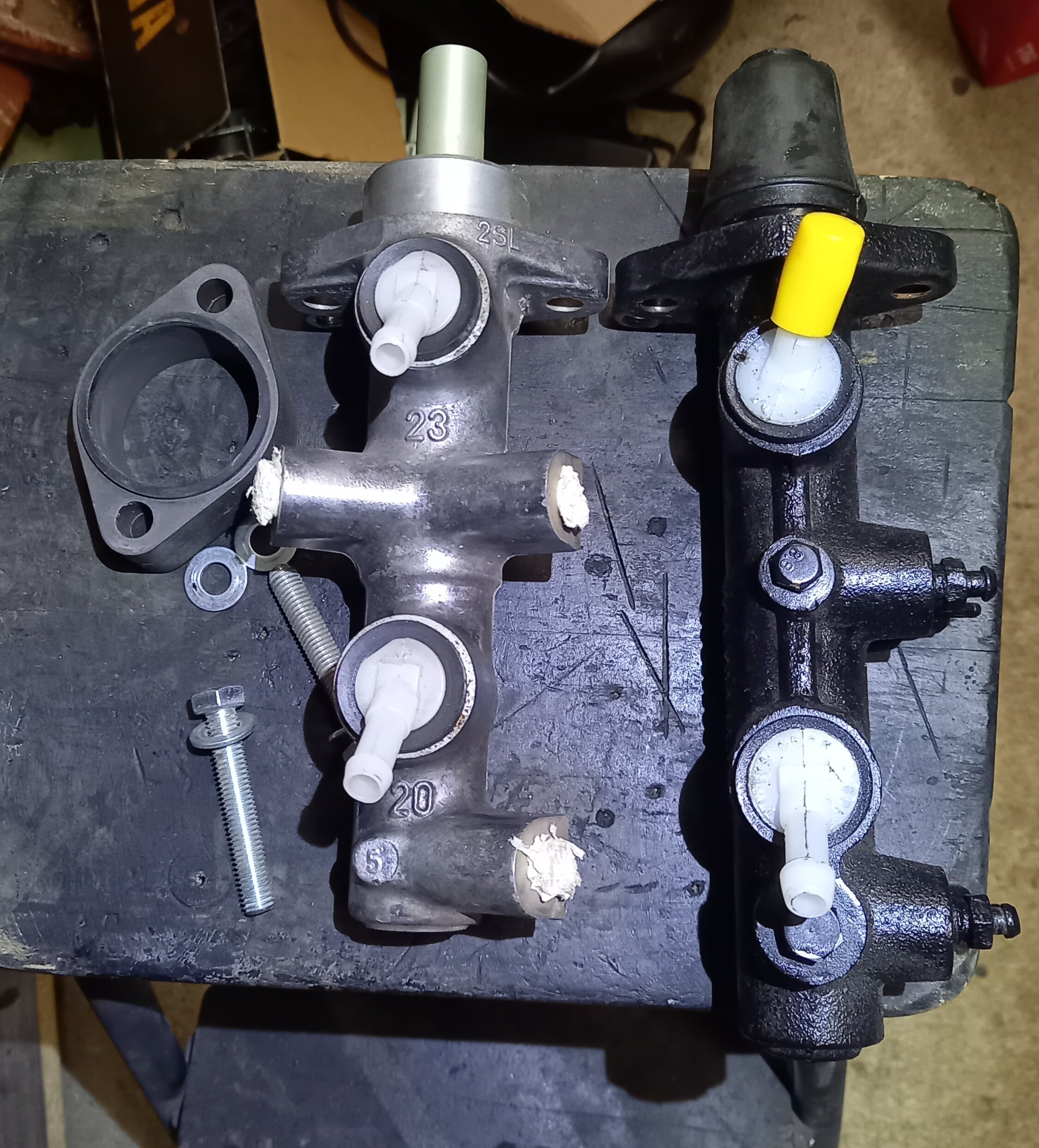

eturauhanen Posted November 24, 2024 Author Posted November 24, 2024 (edited) Master brake sylinder with adaptor Edited February 21, 2025 by eturauhanen 3 Quote

ovaaliheppu Posted February 22, 2025 Posted February 22, 2025 944 pääsylkyllä pelaa juniksessa ilmankin, en kokenut liian jäykäks, polkimen vipusuhteen muutoskaan ei oo iso jumppa kun auton alla on tilaa. 1 Quote
eturauhanen Posted February 22, 2025 Author Posted February 22, 2025 (edited) 3 hours ago, ovaaliheppu said: 944 pääsylkyllä pelaa juniksessa ilmankin, en kokenut liian jäykäks, polkimen vipusuhteen muutoskaan ei oo iso jumppa kun auton alla on tilaa. Kui heittämällä meni 944 pääsylkkä junikseen ja mistä kannattaa hommaa, jos toi paruzin konversiokitti menee katsurin reisille? Minkä kokoset männät 944 sylkässä on eteen ja taakse? Edited February 22, 2025 by eturauhanen 1 Quote
ovaaliheppu Posted February 22, 2025 Posted February 22, 2025 (edited) Tosiaan käy muuten aikalailla suoraan, paitsi tehostimen tilalle tulee holkki ja pidemmät pultit, holkki tuli sylkyn mukana eli ollut 944:ssa myös. Early mallit tais olla 19/19mm, 23/20mm tais olla noi mitä mä oon käyttäny samoilla satuloilla ku sulla on ja 23/23mm on abs malleissa eli alumiinisatuloilla olevat. Vieressä kuplan sylkky vertailuksAlumiininen 944 sylkky Aten tekele vuodelta 87 Edited February 22, 2025 by ovaaliheppu 1 Quote
eturauhanen Posted February 22, 2025 Author Posted February 22, 2025 (edited) Tämä nyt asennettuna väliholkilla ja ymmärtääkseni 23.8mm etu ja taka. Saas nähä mimmonen jarrutasapaino paljastuu dynossa. Edited February 22, 2025 by eturauhanen Quote
