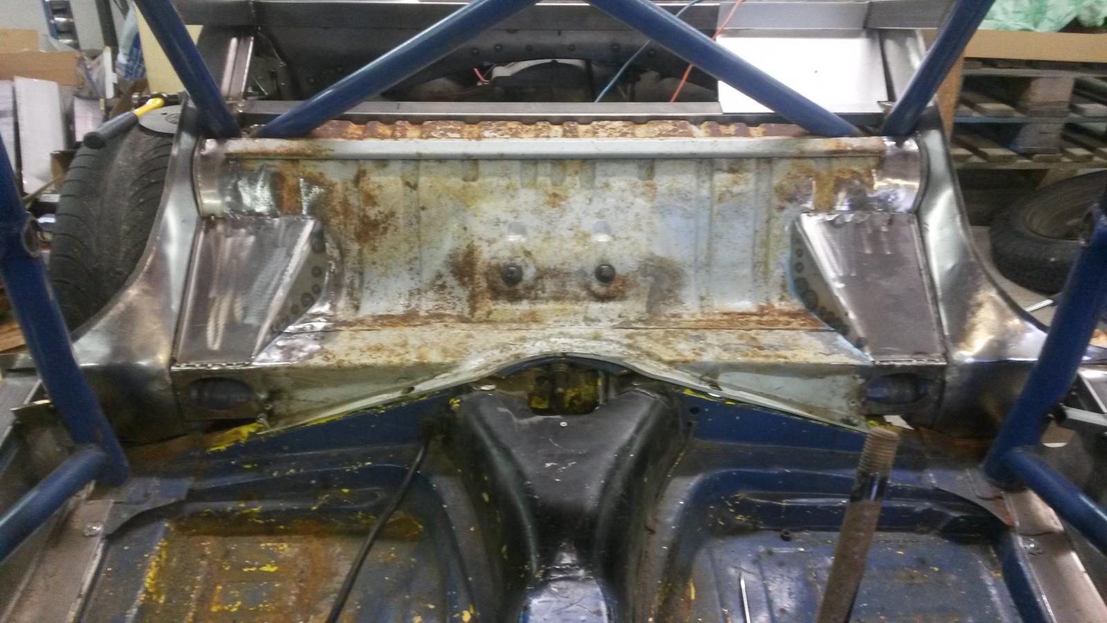

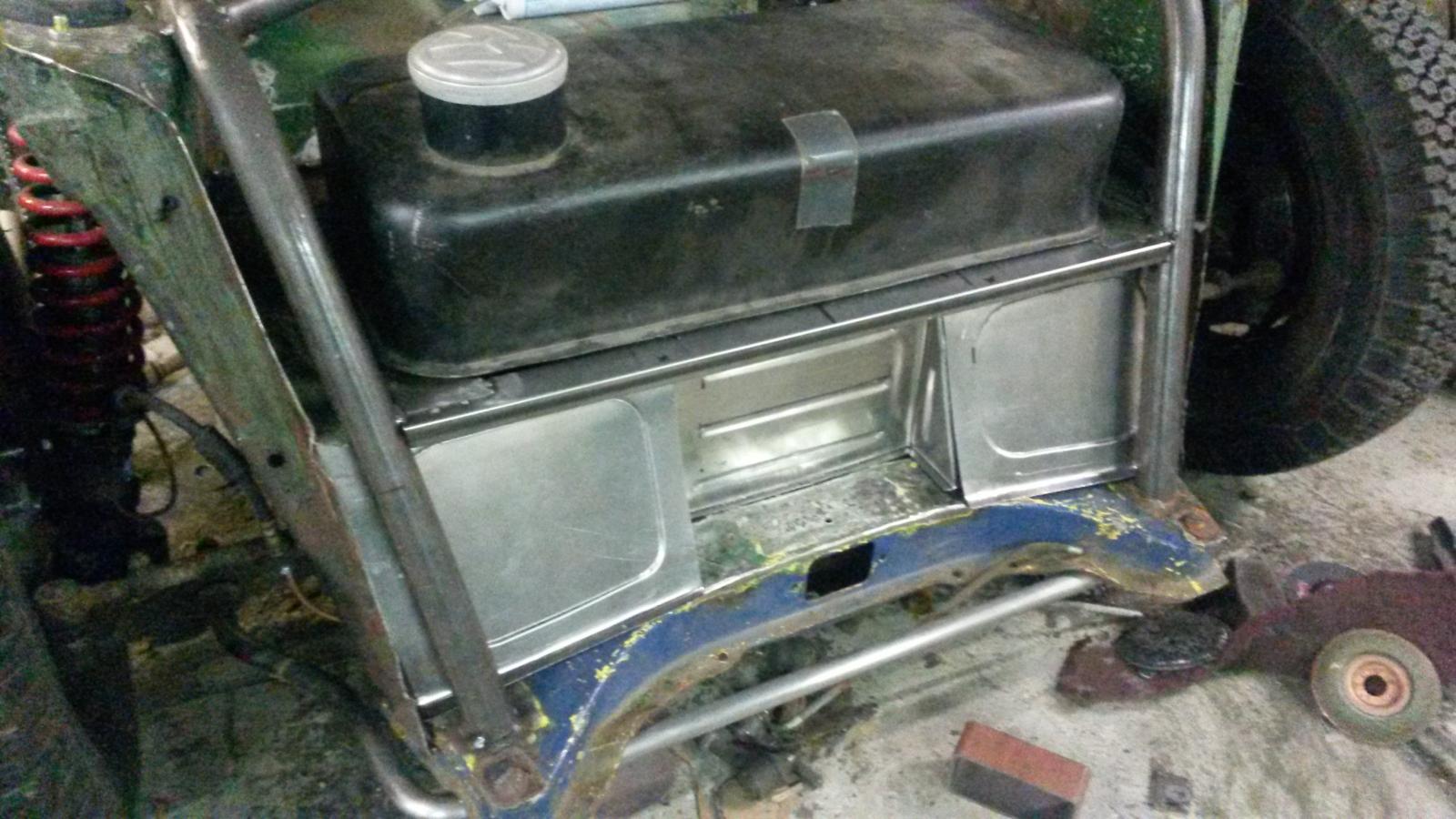

Hebster52 Posted December 3, 2014 Author Share Posted December 3, 2014 (edited) Varapyöräkaukalon takaseinä akkulaatikolla työn alla. Edited July 25 by Hebster52 Quote Link to comment

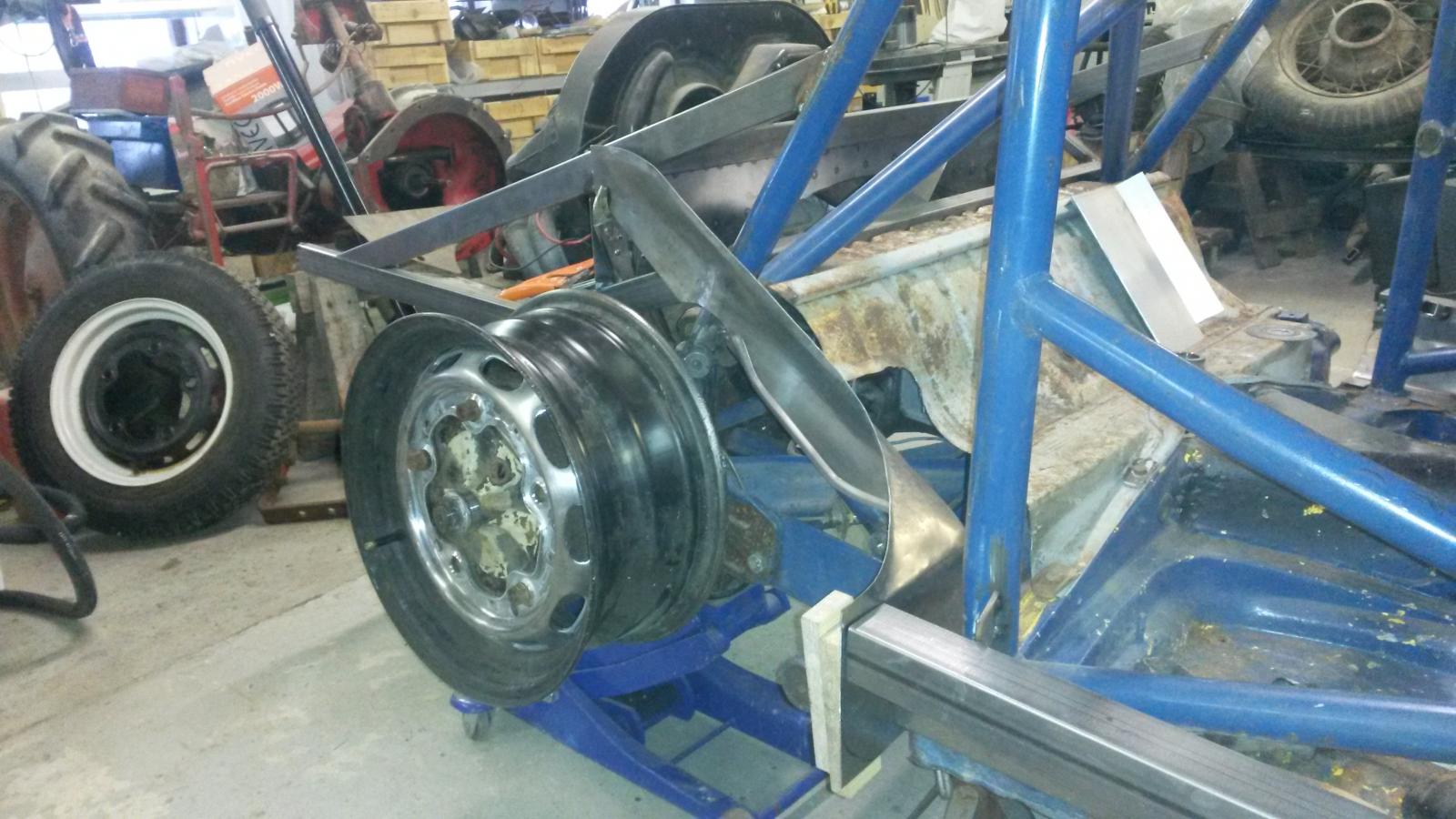

Hebster52 Posted February 19, 2015 Author Share Posted February 19, 2015 (edited) Eilen päätin koeasentaa Hebsterin 6,5x16 vanteet ET43 (205/45 tallirenkailla) jotta näen paremmin miten istuvat ennen lopullista vannekehäkauppaa.. :) Nää vanteet tein jo 2006 Hebsteriin kun siihen tulee -74 vaihdelaatikko pitkillä vetareilla. Taakse menee hienosti ilman ongelmia ja pitäs mahtua myös korin sisään... :) http://i45.photobucket.com/albums/f98/Hebster52/Three%20Five%20Six/20150218_150327.jpg Edessä on vähän ahtaampaa sisäänpäin. Kumi vetää turhan lähelle kierrejousta vaikkei otakaan vielä kiinni... Vanteesta jouseen on reilut 5mm... Muuten pyörii nätisti täyskäännöksissä ottamatta mihinkään. Vois toimia kapeemmalla kumilla ihan näillä vanteen spekseillä.. http://i45.photobucket.com/albums/f98/Hebster52/Three%20Five%20Six/20150218_150405.jpg http://i45.photobucket.com/albums/f98/Hebster52/Three%20Five%20Six/20150218_150431.jpg Leveet splitin vanteet näyttää muuten kans ihan hyvältä tässäkin... :D http://i45.photobucket.com/albums/f98/Hebster52/Three%20Five%20Six/20150218_150921.jpg (juu... etupyörässä kuvio väärinpäin. Sehän on oikeesti vasen takapyörä...) :D Edited July 25 by Hebster52 3 Quote Link to comment
aki Posted February 19, 2015 Share Posted February 19, 2015 Sulla on nyt käänteinen ongelma peltikoriseen nähden, siinä kun takapään kapeus rajoittaa vaihtoehtoja todella paljon. Eteen taas menee mitä vaan. Ehkä kannattaa vielä tsekata sen kopan kanssa: alkup kori lähtee takapyöränaukkojen kohdalta kapenemaan tosi nopeasti ja helposti takaa katsottuna renkaat ovat liian ulkona. Mutta hyvältä näyttää :) Quote Link to comment
Hebster52 Posted February 19, 2015 Author Share Posted February 19, 2015 (edited) Juuh. tiedän.. Siks en haluakaan levittää tästä versiosta yhtään ulospäin kummassakaan päässä.. Takapäässä olen (yrittäny ainakin) huomioida just tuon kiilamaisuuden. Edessä taas tämä levyjarru sarja kaventaa raideväliä n. 5mm kummallakin puolella verrattuna vakio nelipulttisiin levyihin. Tiukalle menee ja viimeistelen kyllä vanteet vasta kun kori on paikallaan. Tällä setupilla takapyörien leveys ulkoreunasta toiseen n. 150cm ja edessä meni lähemmäs 155cm. Edited February 19, 2015 by Hebster52 Quote Link to comment
