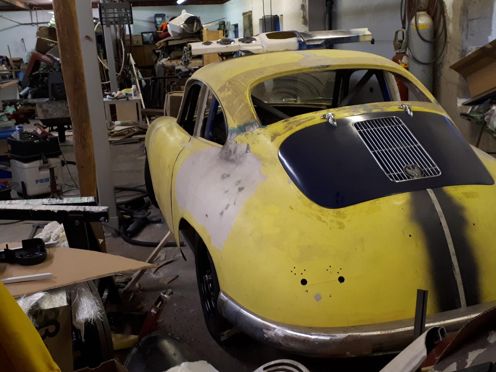

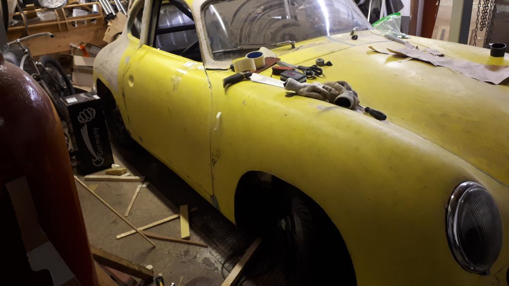

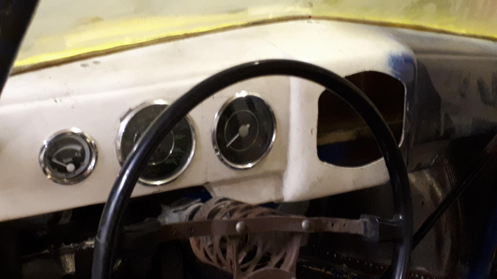

Hebster52 Posted January 29, 2018 Author Share Posted January 29, 2018 (edited) Jotain oon saanu viikonloppuna ja tänä iltaa sotkettua.. Etu tulipelti kojelaudan ja etu tavaratilan välinen seinä on nyt kuidutettu kiinni koriin ja sain sahata viimeisen pätkän vanhaa tulipeltiä pois... Nyt pyyhkijän moottori ja mekanismit mahtuu paremminkin.. http://i45.photobucket.com/albums/f98/Hebster52/Three%20Five%20Six/20180129_161328.jpg http://i45.photobucket.com/albums/f98/Hebster52/Three%20Five%20Six/20180129_172503.jpg http://i45.photobucket.com/albums/f98/Hebster52/Three%20Five%20Six/20180129_172515.jpg http://i45.photobucket.com/albums/f98/Hebster52/Three%20Five%20Six/20180129_172540.jpg Vertauksena ennen: http://i45.photobucket.com/albums/f98/Hebster52/Three%20Five%20Six/20170918_200138.jpg Tosi surkeita kuvia ja vaikeeta nähdä mikä sotkeminen ja näprääminen kun ei pääse näkemään mitä tekee vaan pitää sormituntumalla vaan kuitupaikkoja asentaa... Aloitin myös A-tolppien yläpuolella olevien reikien paikkaamista.. http://i45.photobucket.com/albums/f98/Hebster52/Three%20Five%20Six/20180129_172545.jpg http://i45.photobucket.com/albums/f98/Hebster52/Three%20Five%20Six/20180127_191236.jpg Edited July 25, 2023 by Hebster52 1 Quote Link to comment

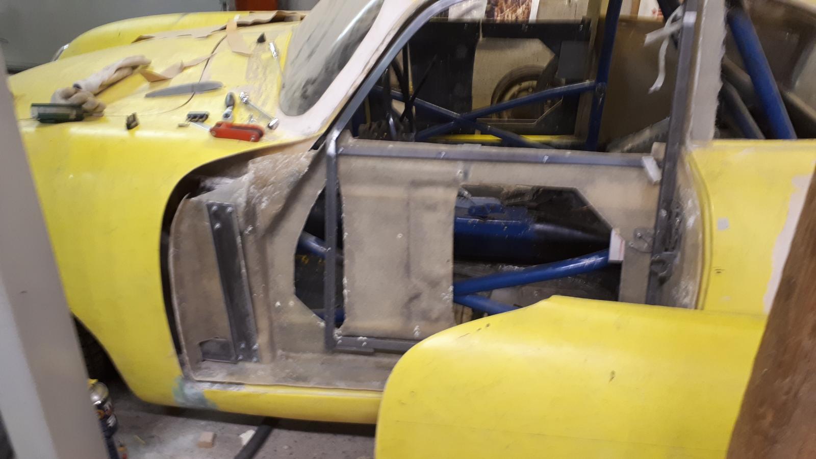

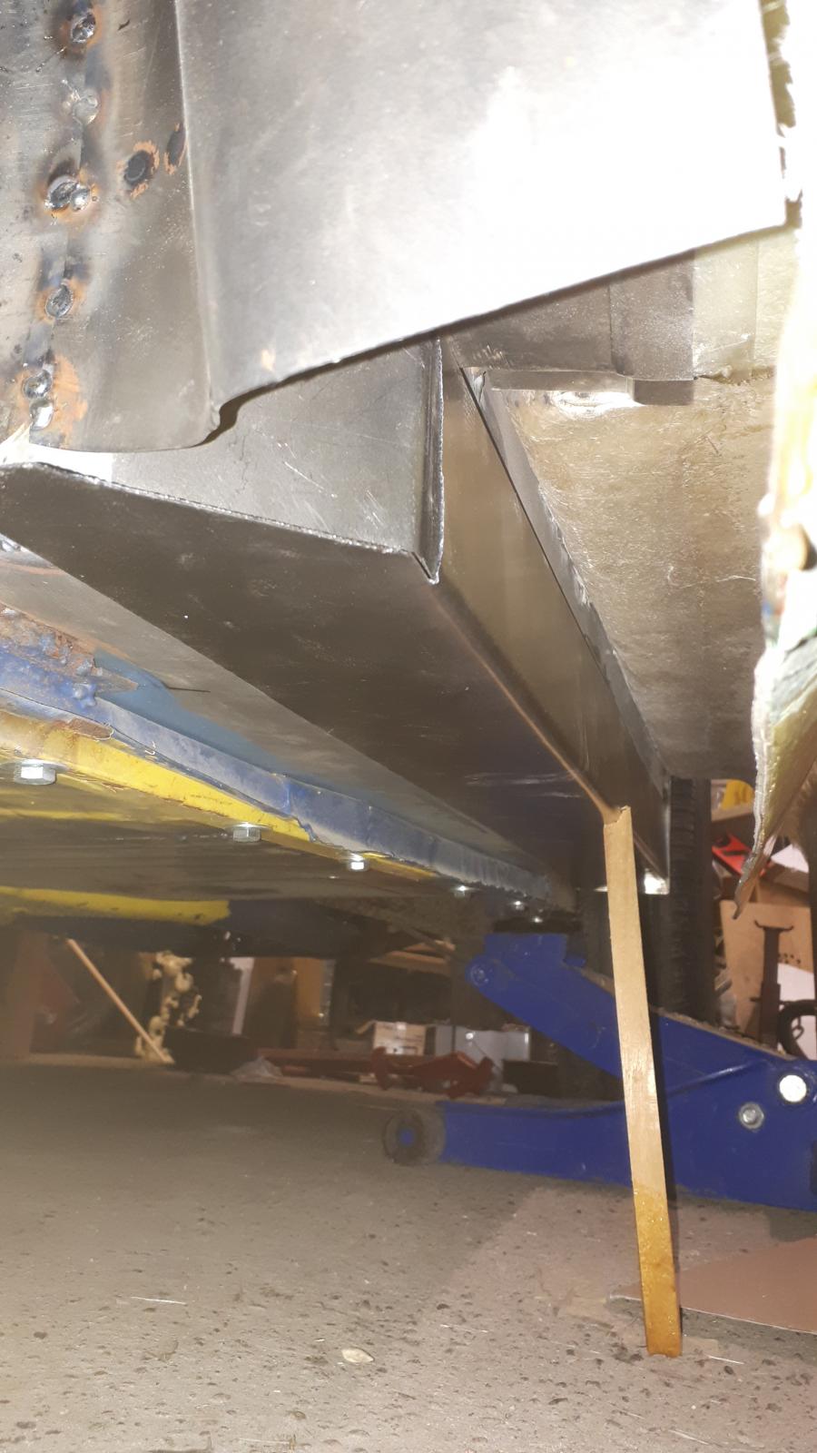

Hebster52 Posted May 23, 2018 Author Share Posted May 23, 2018 Nyt on vielä vähän mietintämyssyn alla rakentaa jotain pikkujuttuja alustaan ennenkuin kori nostetaan pohjasta. Sen jälkeen sit saan viimeistelyhitsata osat jotka olen vain pistehitsannu paikalleen korin ollessa paikallaan. Sit olis jo aika hiekkapuhaltaa koko pohja sekä vetää loppmaalit siihen... Samalla sit myös korin uudet väliseinät/sisälokarit jne saavat viimeistelyä kans kun pääsee helpommin käsiksi kohtiin jossa oli turhan ahdasta sotkea hartsilla ja kuidulla kun kori oli vielä paikallaan. Sen jälkeen sit kori sais jo liimata lopullisesti pohjaan... Mm. tuommoset lokarinkaarien tuet pitäs tehdä vielä. Puskurinpäätkin tulevat noiden varaan. 2 Quote Link to comment
aki Posted May 25, 2018 Share Posted May 25, 2018 Ei kyllä tehtaalta ollut noissa puskurinpäät kiinni... Mm. tuommoset lokarinkaarien tuet pitäs tehdä vielä. Puskurinpäätkin tulevat noiden varaan. Quote Link to comment
Hebster52 Posted May 25, 2018 Author Share Posted May 25, 2018 No. Mulla tulee pitkät pre-52 puskurit noidenkin varaan... ;) Quote Link to comment

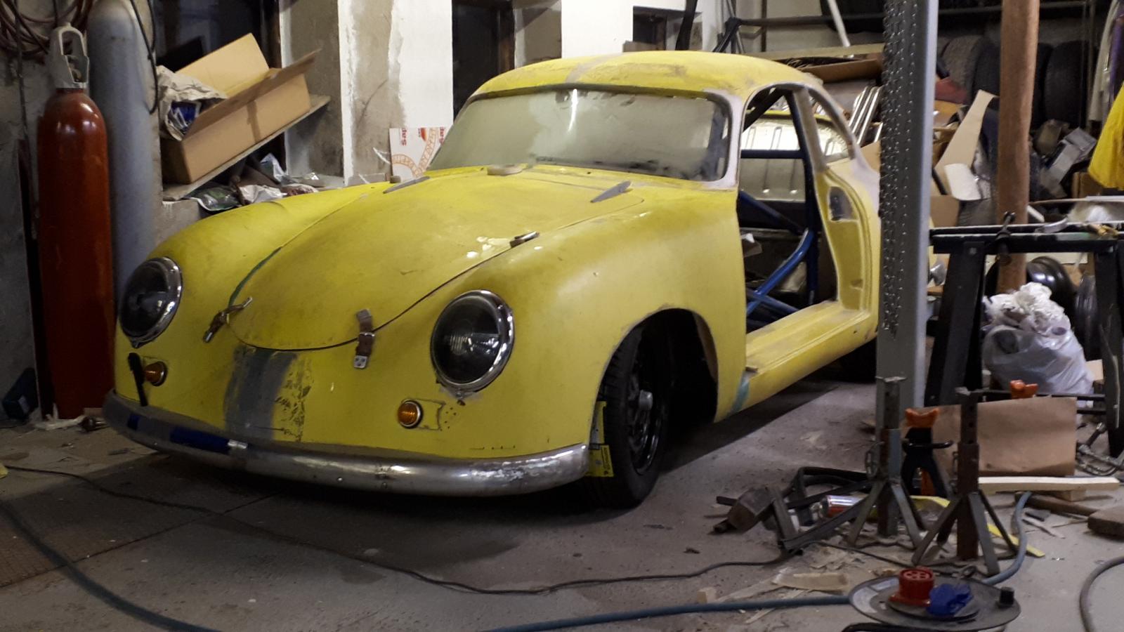

Hebster52 Posted September 11, 2018 Author Share Posted September 11, 2018 Jotain tällekin välillä vaikka elämä tulikin väliin ja piti jättää vähemmän tärkeät asiat sikseen... Pitemmät etutolpat näyttäs olevan just oikea veto. Nyt korkeimmillaan ja jopa pikkasen joustoakin verrattuna edellisiin n. 5cm matalempiin rautakankiin... Takapää vielä korkealla. Saa sit säätää kun konekin paikalla. Eilen siivosin kuitupölyt ym. pois ja pikkasen projekti pompsahti taas eteenpäin.... 2 Quote Link to comment

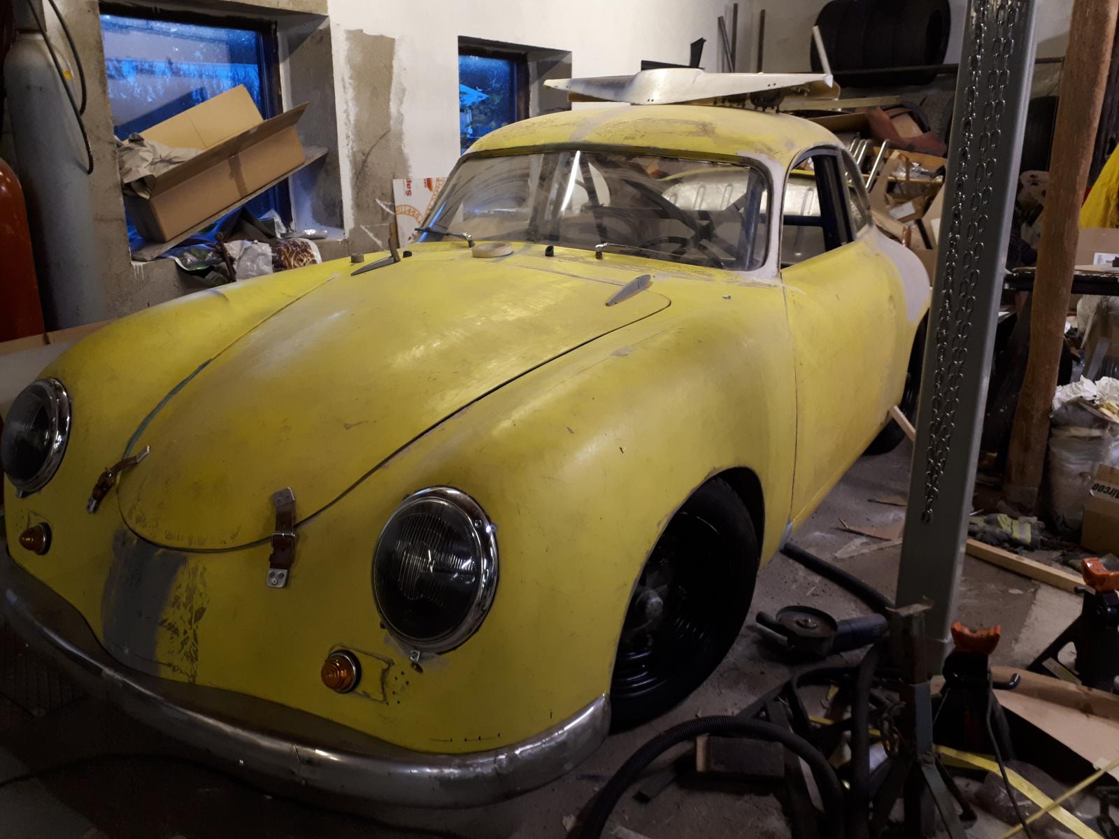

Hebster52 Posted September 14, 2018 Author Share Posted September 14, 2018 Kai se alkaa muistuttaa jotenkuten aitoa joskus... 4 Quote Link to comment
HSuomi Posted September 14, 2018 Share Posted September 14, 2018 On tuo aavistuksen muuttunut siitä kun vuosikausia sitten kattelin Kuplapajan pihalla tuota koria. Hienoa työtä! Quote Link to comment

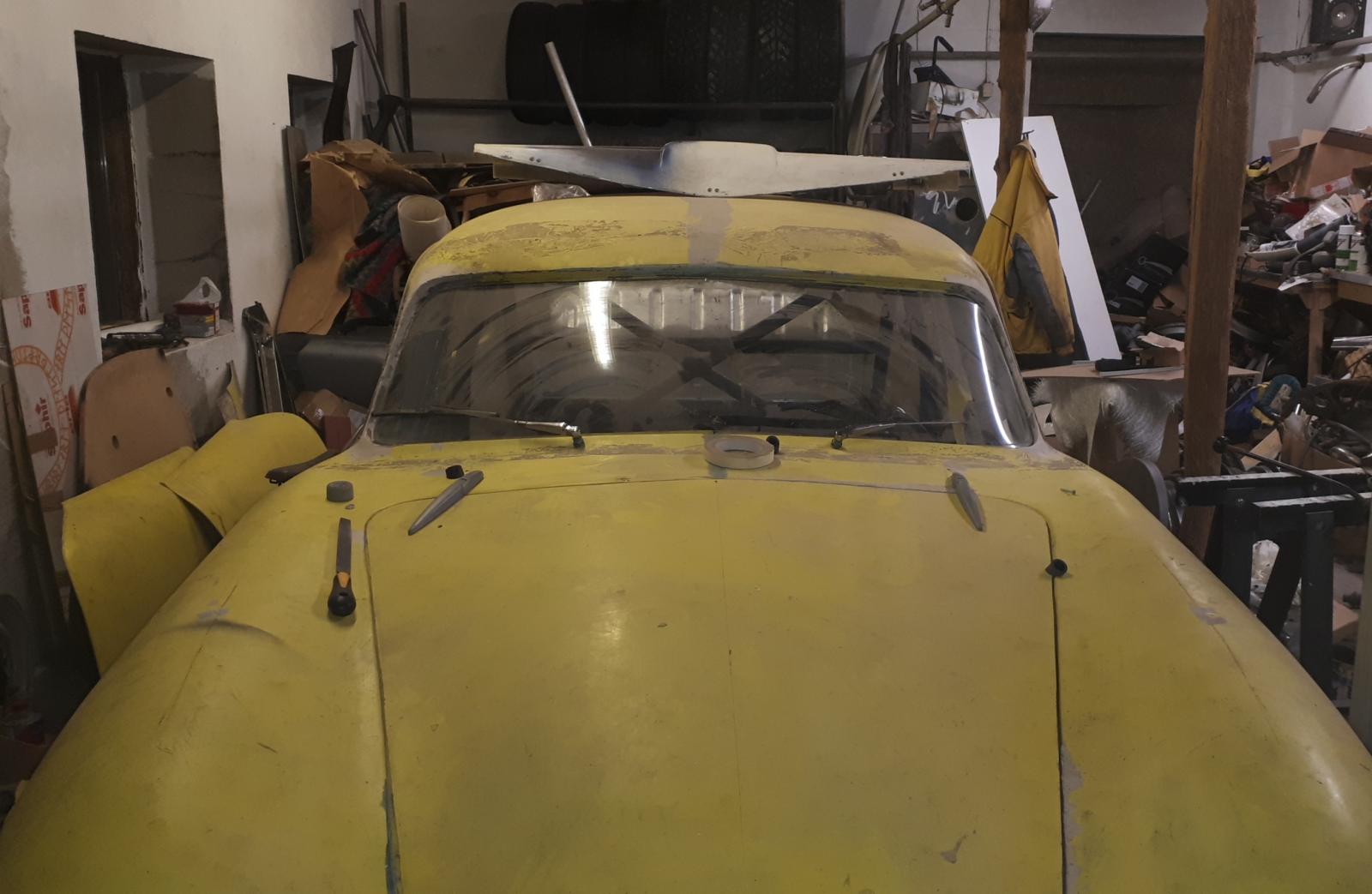

Hebster52 Posted September 18, 2018 Author Share Posted September 18, 2018 Minin pyyhkijämoottori ja mekanismi sopi lähes suoraan Pre-A pyyhkijänreikiin. Vain pyyhkijän varret mitkä pitää lyhentää noin 5cm.. Kerrankin jotain joka menee "helposti".. Quote Link to comment

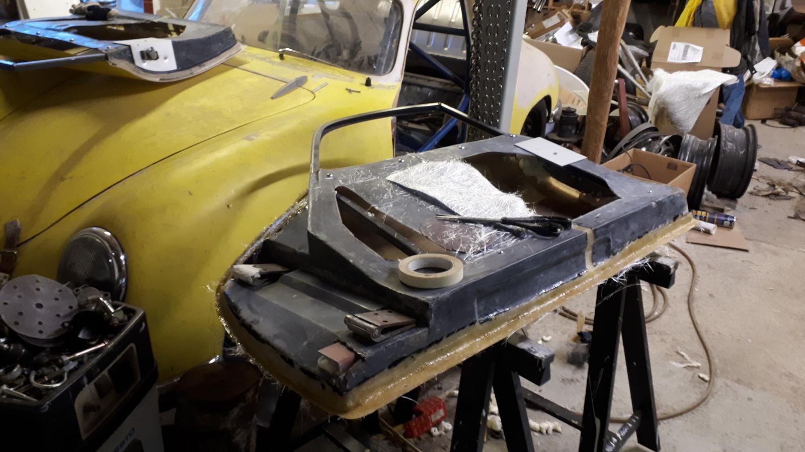

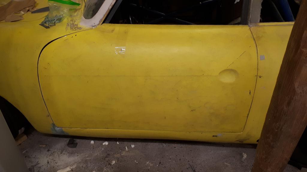

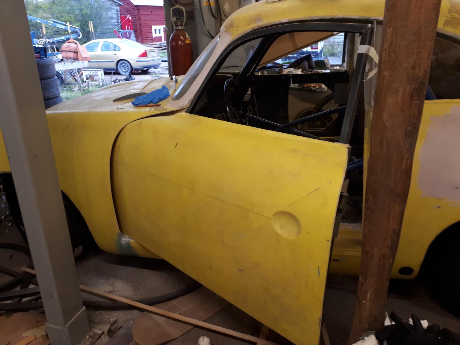

Hebster52 Posted October 1, 2018 Author Share Posted October 1, 2018 Eka oven ulkopinta viilattuna ja koesovitettuna aukkoon. Enskerralla ehkä sais liimattua ovirunkoon ja saa sit toivoa että saranat ovat oikeassa kohdassa ettei ovi ala hankaamaan jossain kohtaa... 1 Quote Link to comment
Hebster52 Posted October 9, 2018 Author Share Posted October 9, 2018 Noh. Nyt eka oven ulkopinta liimattu ovirunkoon... 2 Quote Link to comment

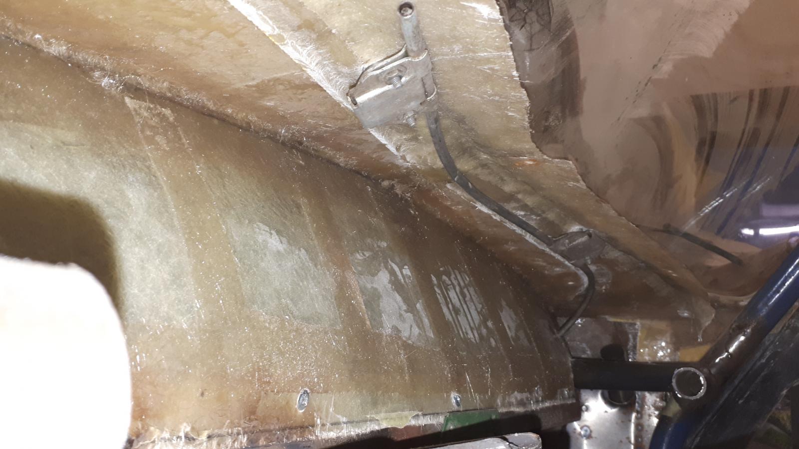

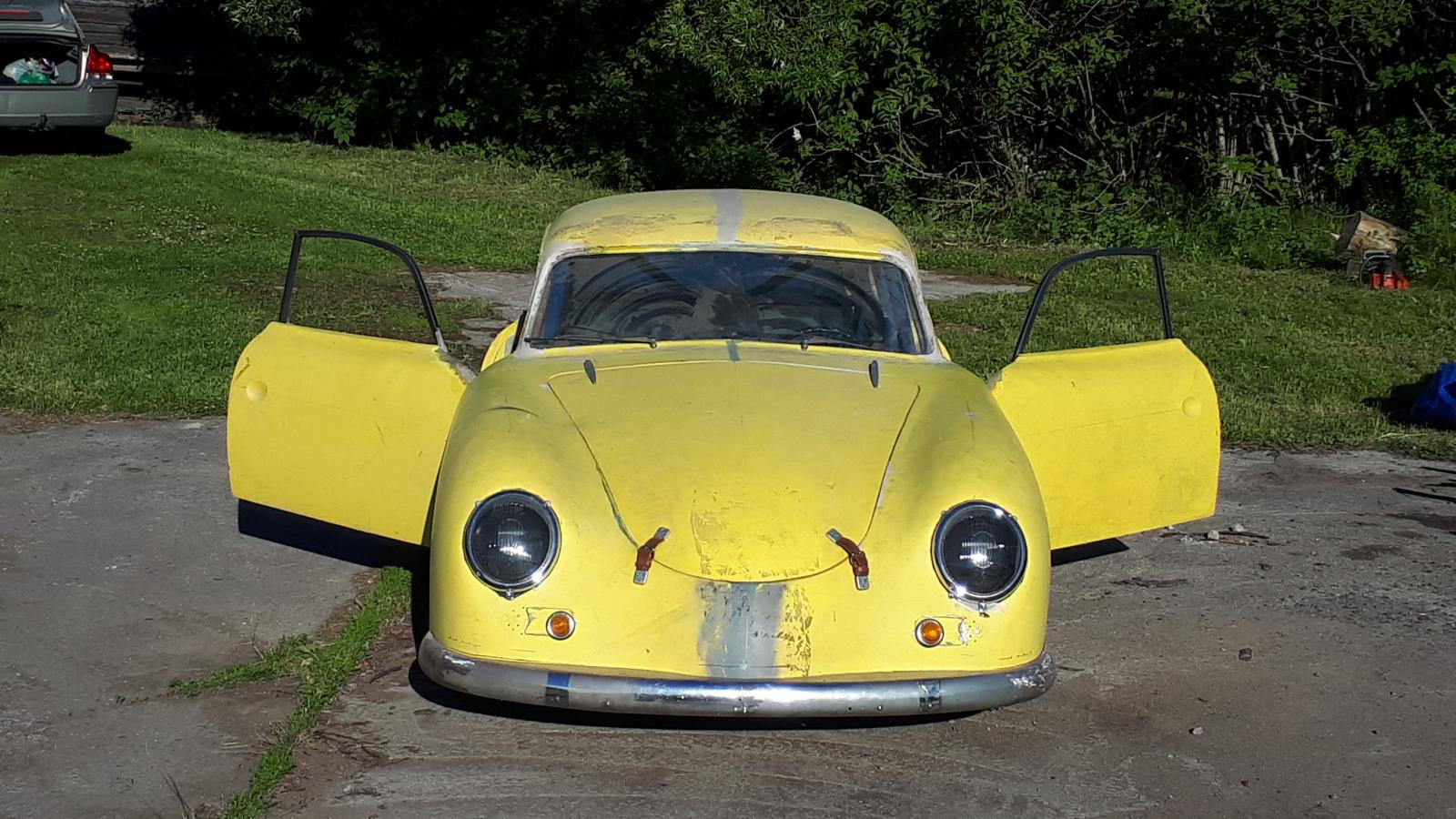

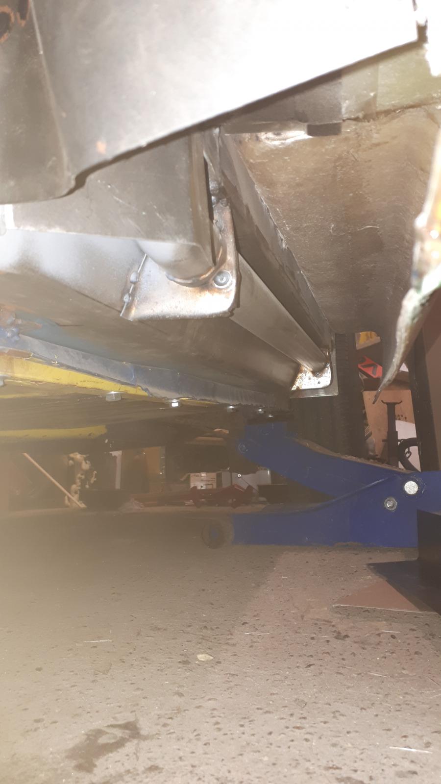

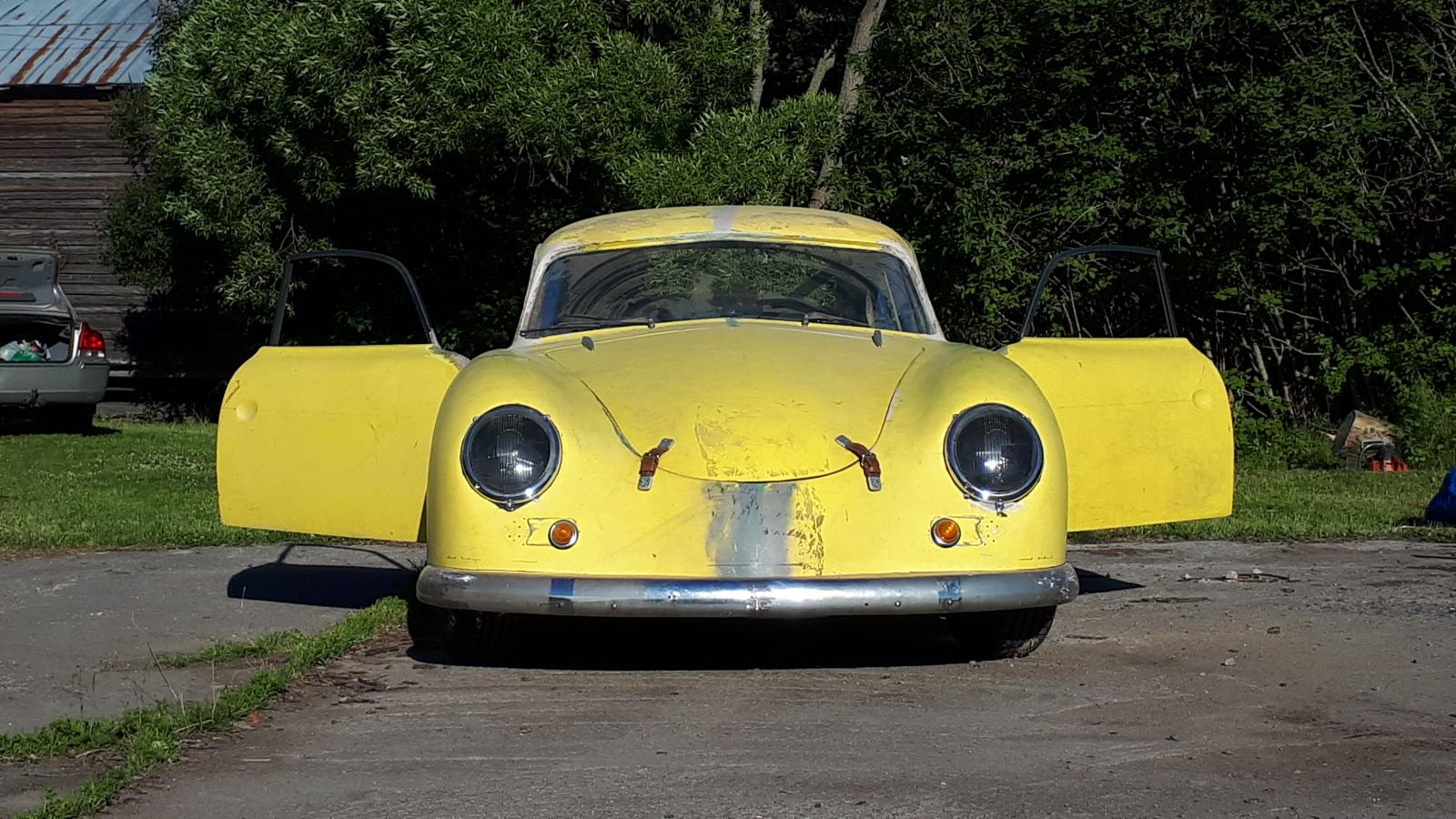

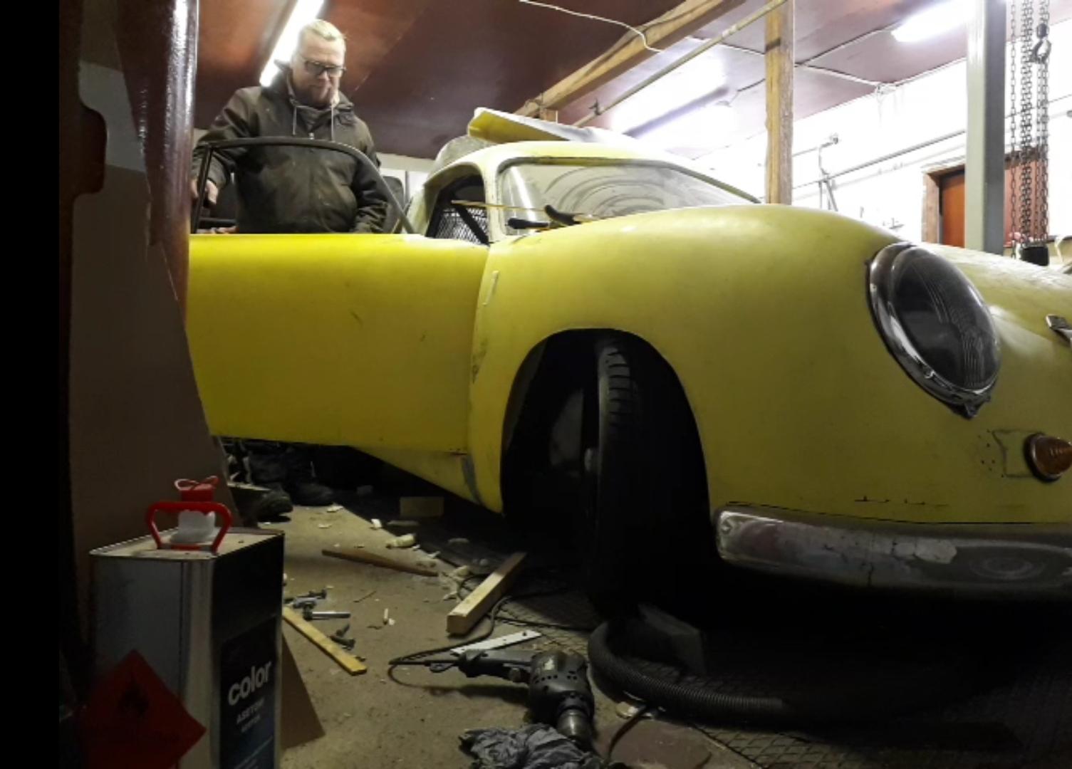

Hebster52 Posted April 2, 2019 Author Share Posted April 2, 2019 Jotain taas vaihteeks. Eka ovi piti purkaa uudestaan kun saranat olikin liian sisällä että ovet alkoi ottaa ovenaukon reunaan edessä kun avas... Ovenpuoliskot uretaanivaahdolla kiinni toisissaan tässä. Nyt on ovet tuunattu jotta käy avaa ilman että hinkkaa liikaa avatessa. Eilen aloitin kuiduttamalla kuskin oven yhdeks palaks. Ensi kerralla ehkä sit kuskin ovikin.. Quote Link to comment

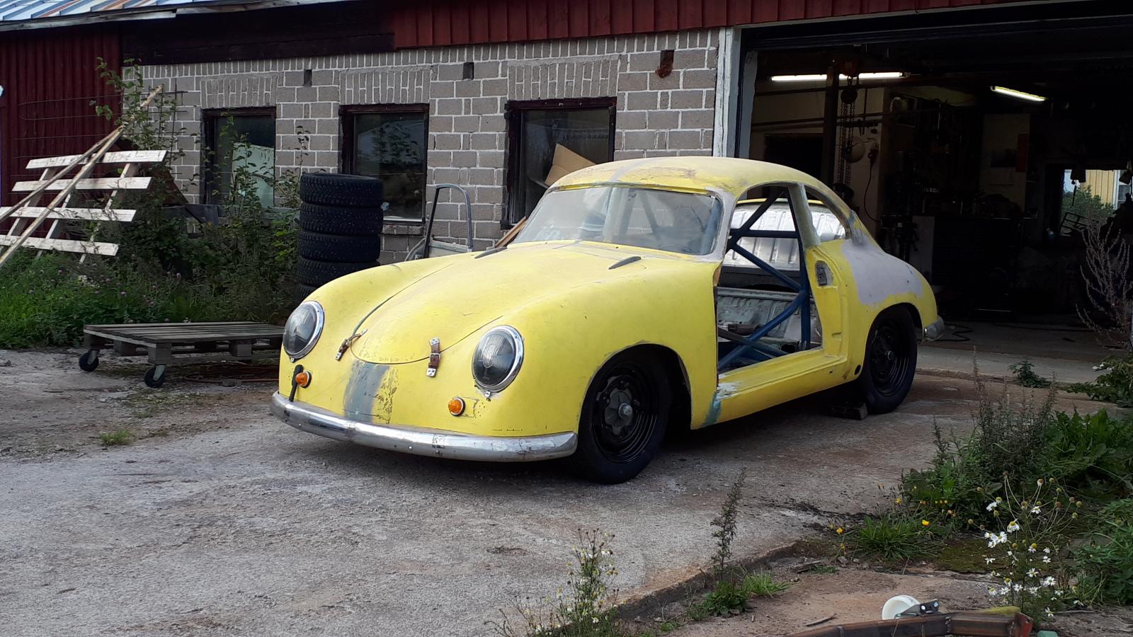

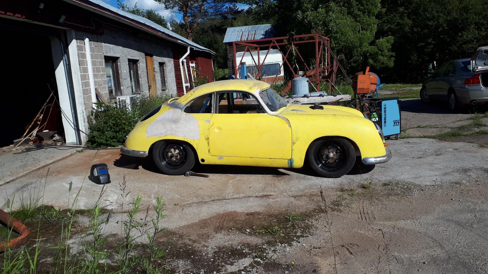

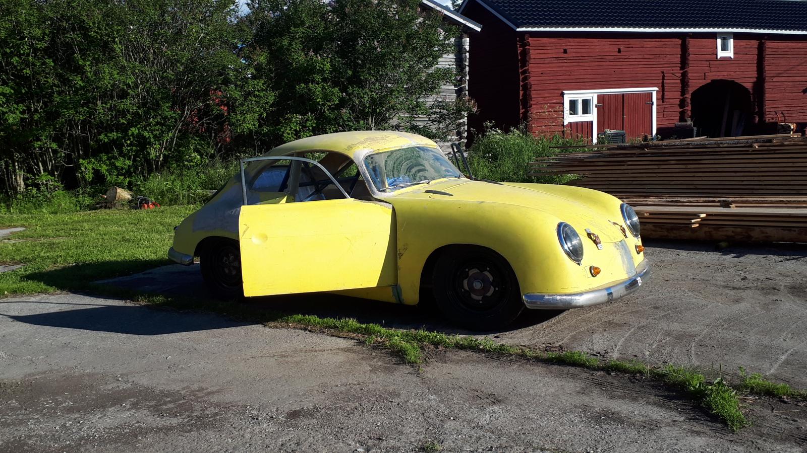

Hebster52 Posted July 2, 2019 Author Share Posted July 2, 2019 Kävi eilen tuulettumassa.. 5 Quote Link to comment

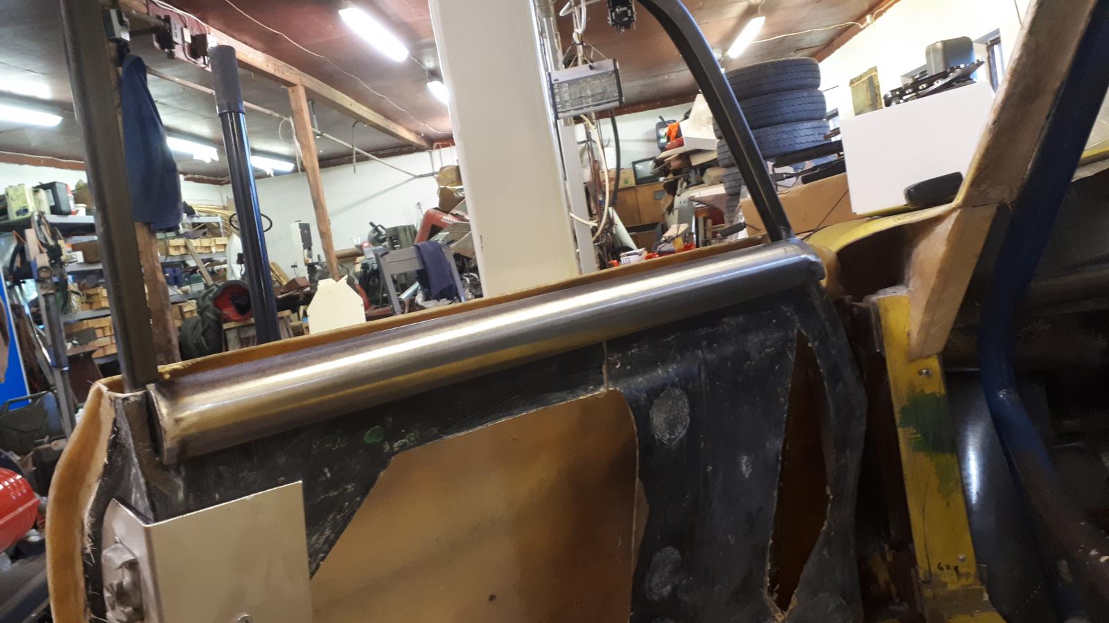

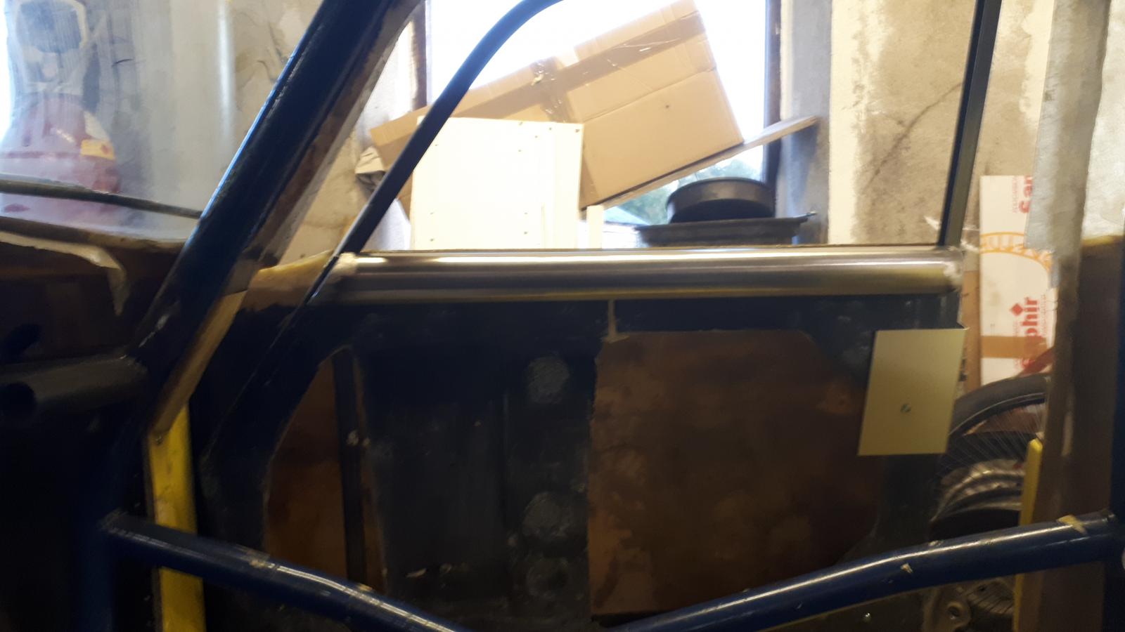

Hebster52 Posted September 24, 2019 Author Share Posted September 24, 2019 Tämä kummittelee edelleen pari viikkoa vielä tallissa. Joten päätin vihdoin toteuttaa ovien sisäpuoleiset suunnitelmat yläreunaan.. Saman tyyliset kuin alkuperäiset. Ja lämpökanavien pohjapellitkin tuli väännettyä. 5 Quote Link to comment

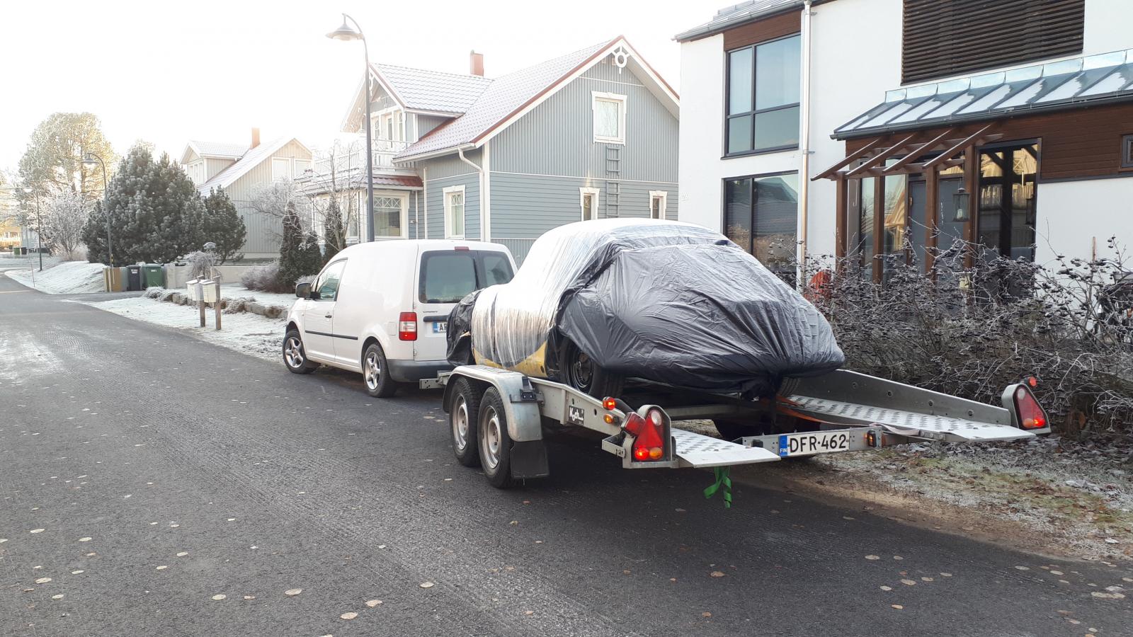

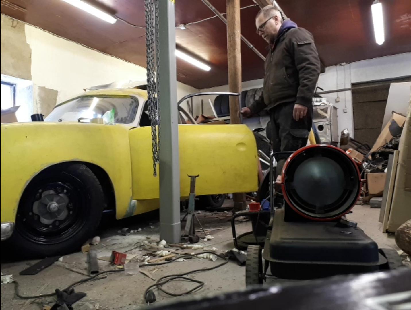

Hebster52 Posted November 6, 2019 Author Share Posted November 6, 2019 Nyt se on menossa... Quote Link to comment
Tanhis Posted November 7, 2019 Share Posted November 7, 2019 7 hours ago, Hebster52 said: Nyt se on menossa... Paluukuorma taitaa kiinnostaa enemmän 😉 3 Quote Link to comment

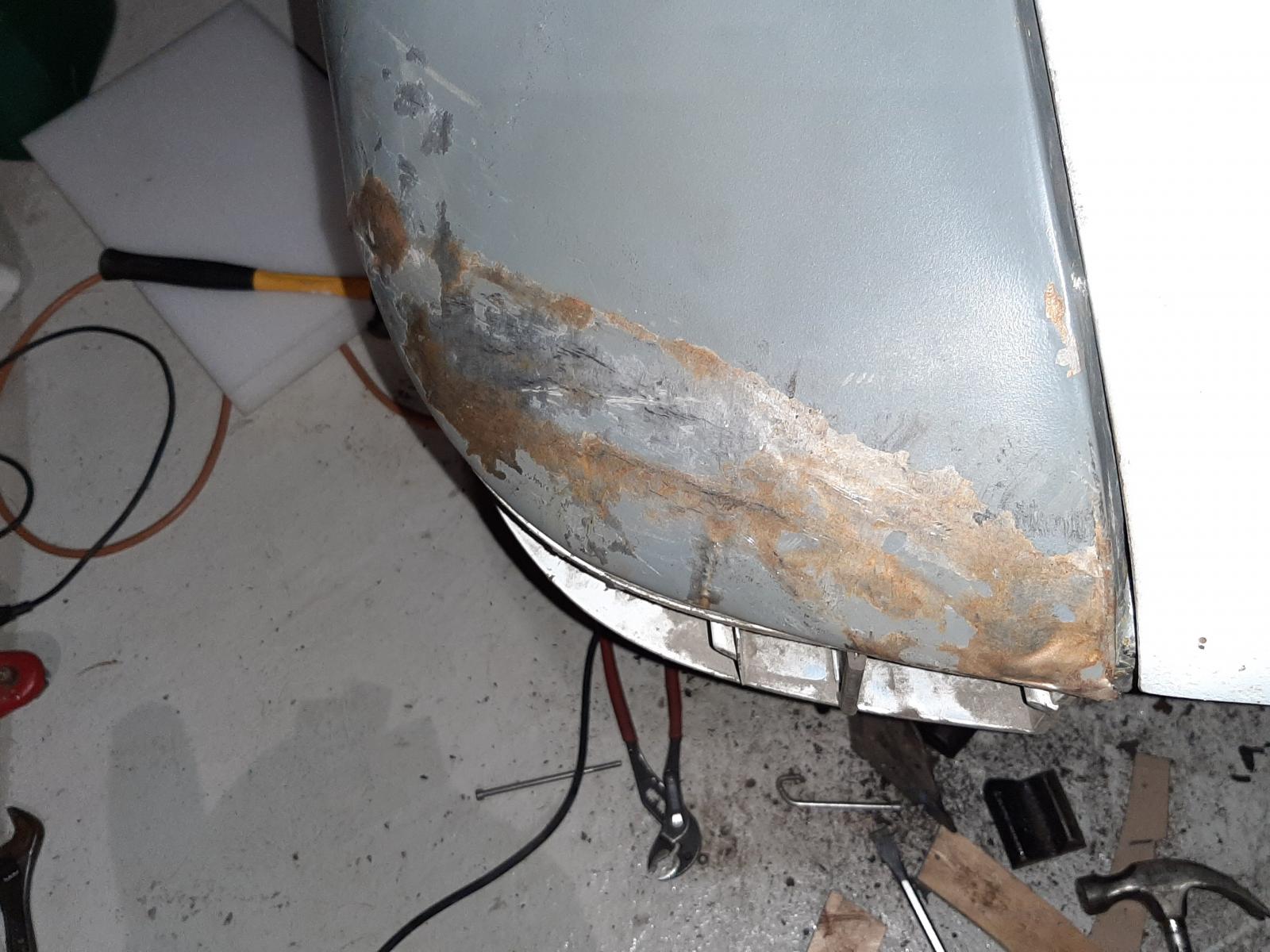

Hebster52 Posted November 16, 2019 Author Share Posted November 16, 2019 (edited) Uutta projektia nyt viikolla tullu siliteltyä pariin otteeseen.. Edited November 16, 2019 by Hebster52 5 Quote Link to comment

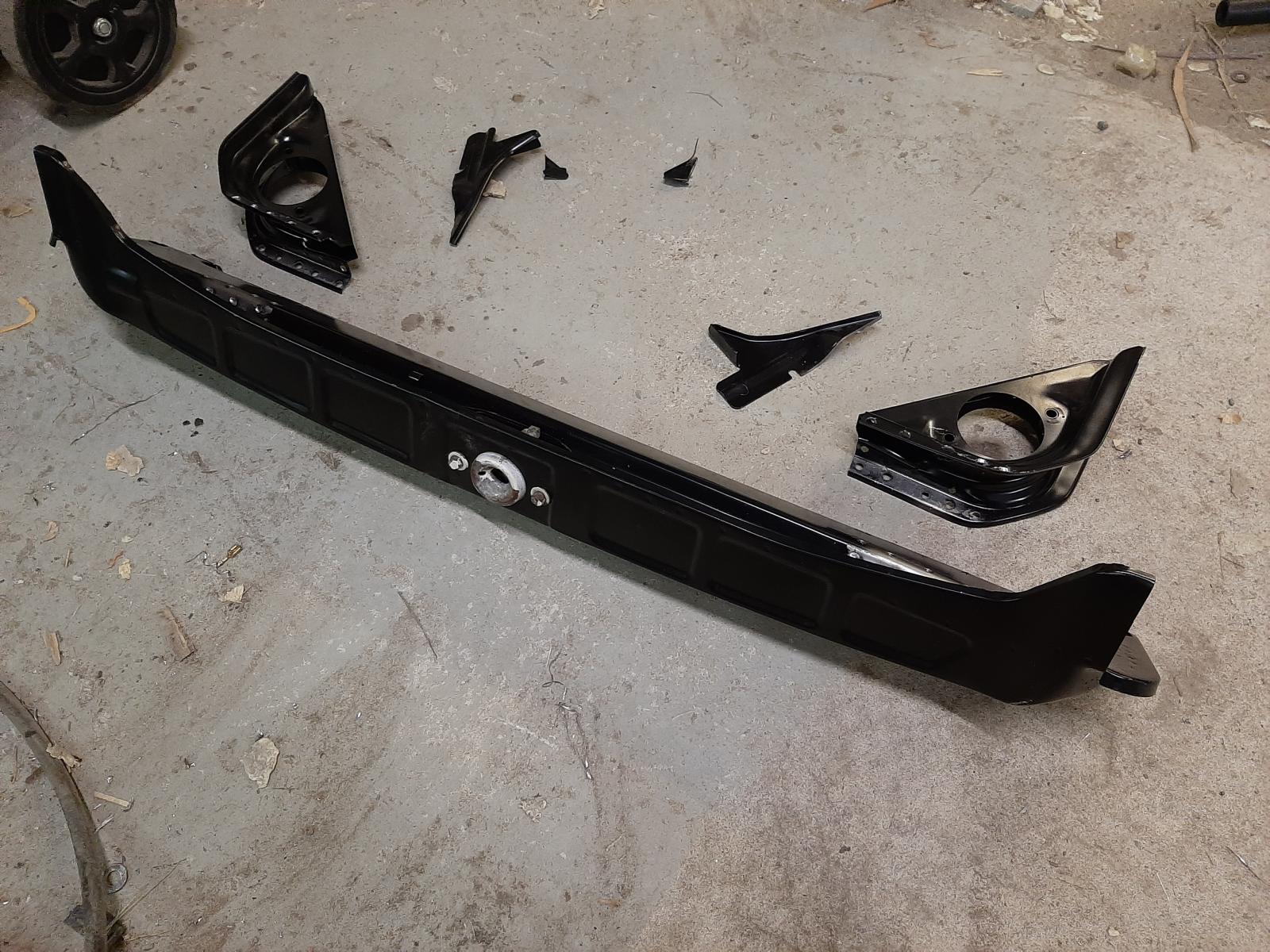

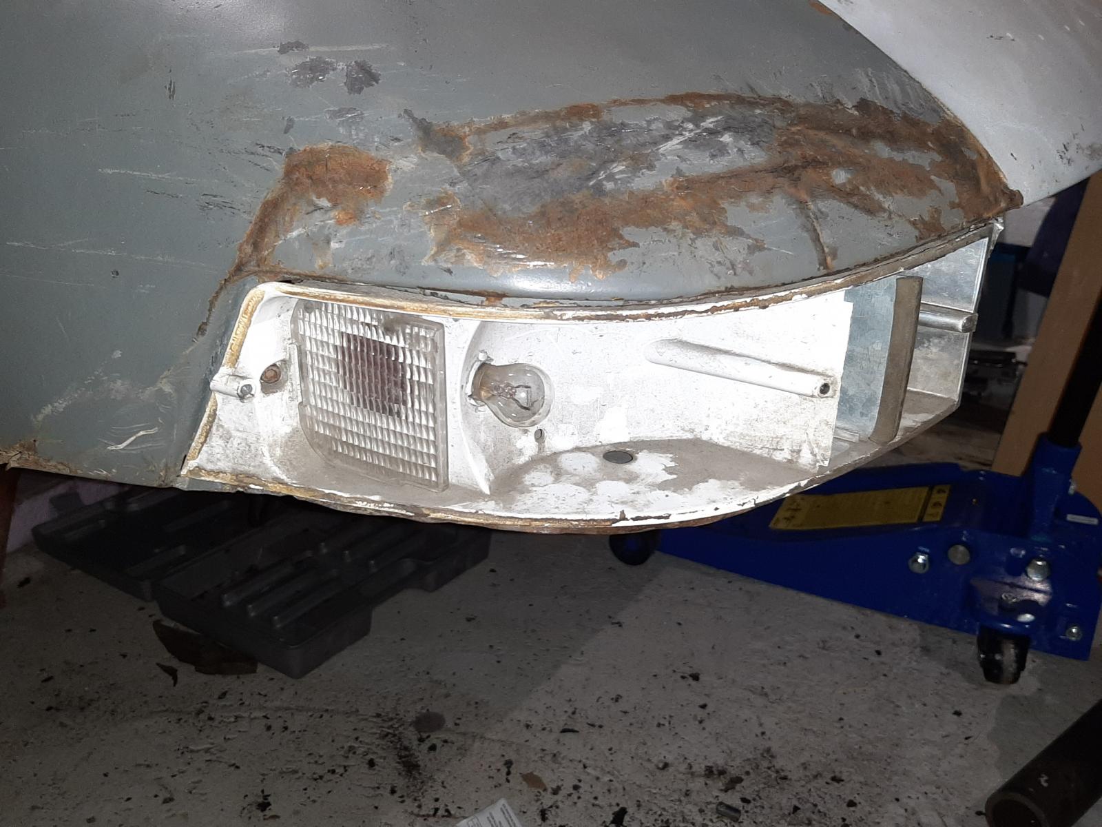

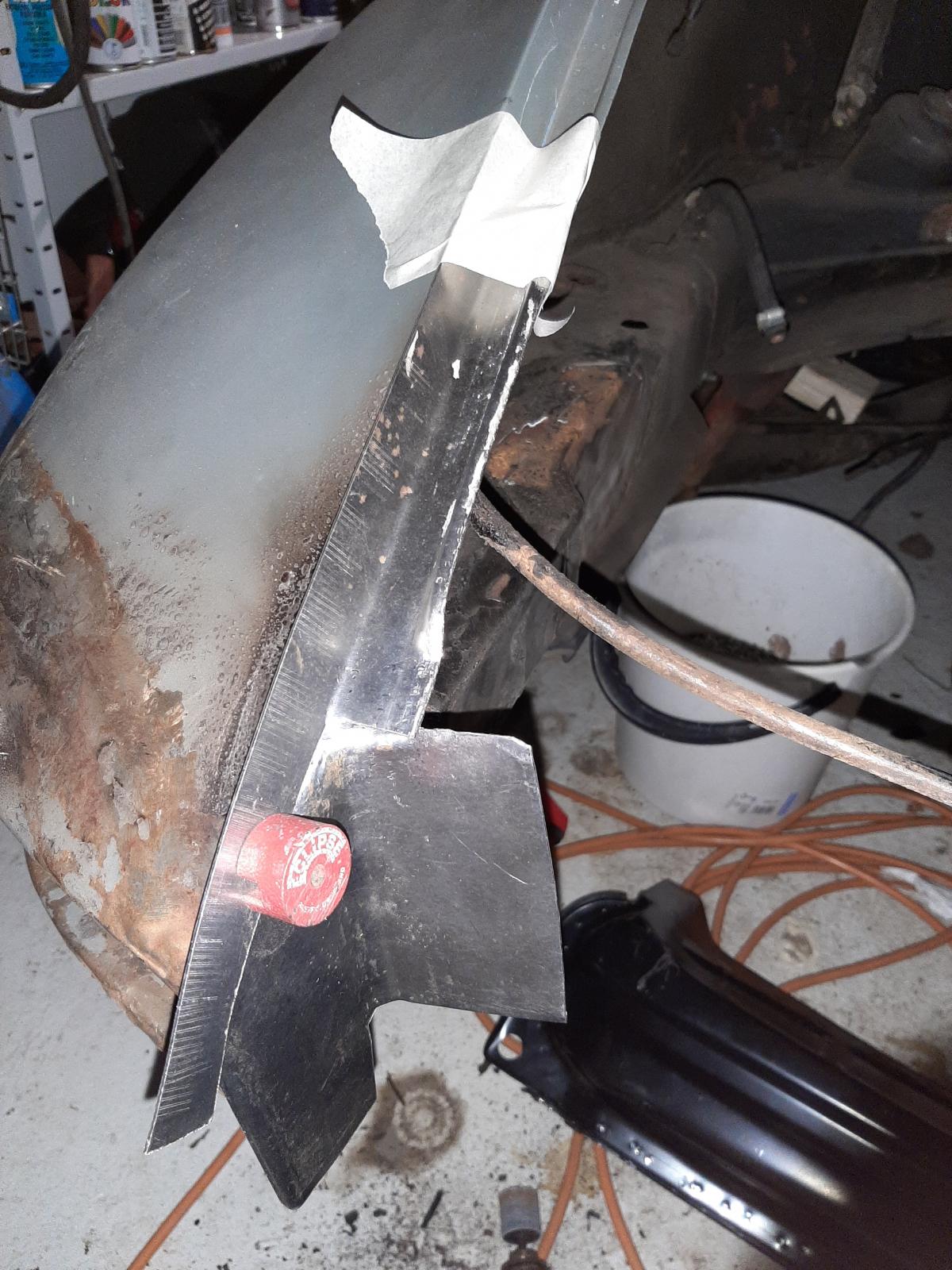

Hebster52 Posted November 21, 2019 Author Share Posted November 21, 2019 Tänään sain pari käytettyä takavaloa jotka tulevat auttamaan takanurkkien viimeistelyt. Nyt jo olen saanu vasemman kulman melko lähelle lopullista muotoa. 3 Quote Link to comment

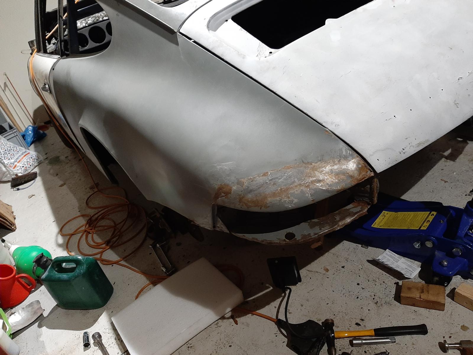

Virtanen Posted November 22, 2019 Share Posted November 22, 2019 Pienenä vinkkinä, että kannattaisi pehmentää kaasupillillä niin oikenisi paremmin. Quote Link to comment
Hebster52 Posted November 22, 2019 Author Share Posted November 22, 2019 Ok. Miten lämpimäksi tarvii lämmittää? 2 Quote Link to comment
Virtanen Posted November 23, 2019 Share Posted November 23, 2019 Kokeilemalla selviää, jyrkät rutut on muokkauslujittuneet ja niitä olisi hyvä saada pehmeämmiksi. Ja tietysti voisi kutistaa samalla. 1 Quote Link to comment

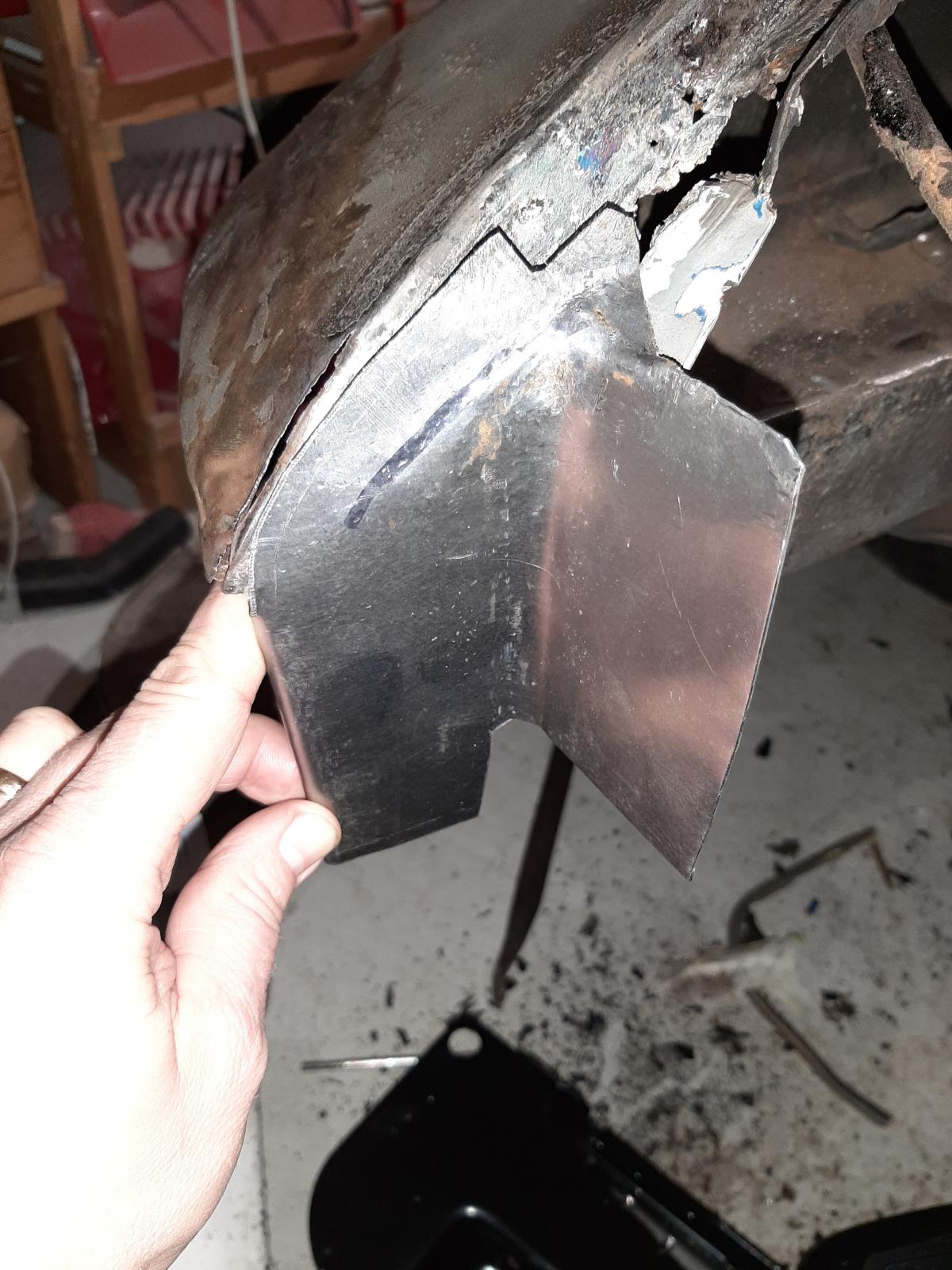

Hebster52 Posted December 10, 2019 Author Share Posted December 10, 2019 Toinenkin nurkka alkoi löytää alkuperäiset muotonsa viime viikolla, ja kiero takapalkki laikattu irti. Uutta osaa kohta sovittamaan. 1 Quote Link to comment

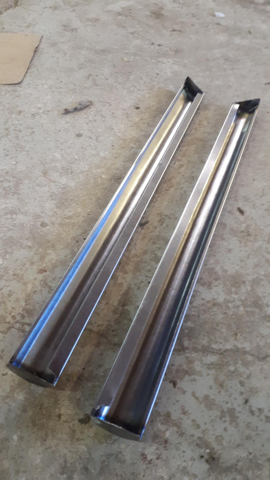

Hebster52 Posted December 17, 2019 Author Share Posted December 17, 2019 Aloitin parin pienen pellinpalanvääntöä eilen. 5 Quote Link to comment
Hebster52 Posted December 30, 2019 Author Share Posted December 30, 2019 Seuraava pelti muovailtu. Quote Link to comment
