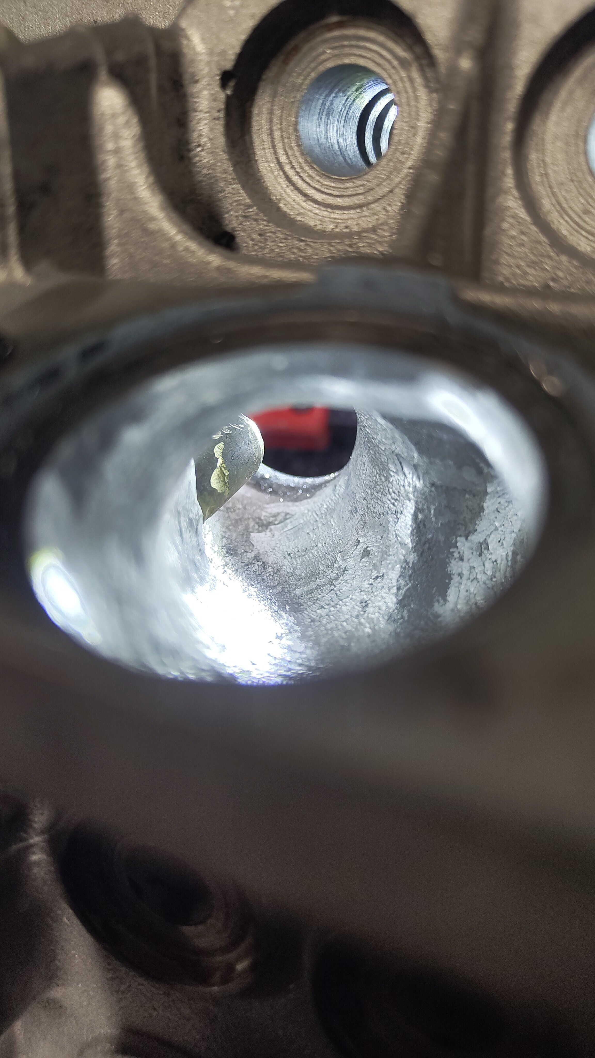

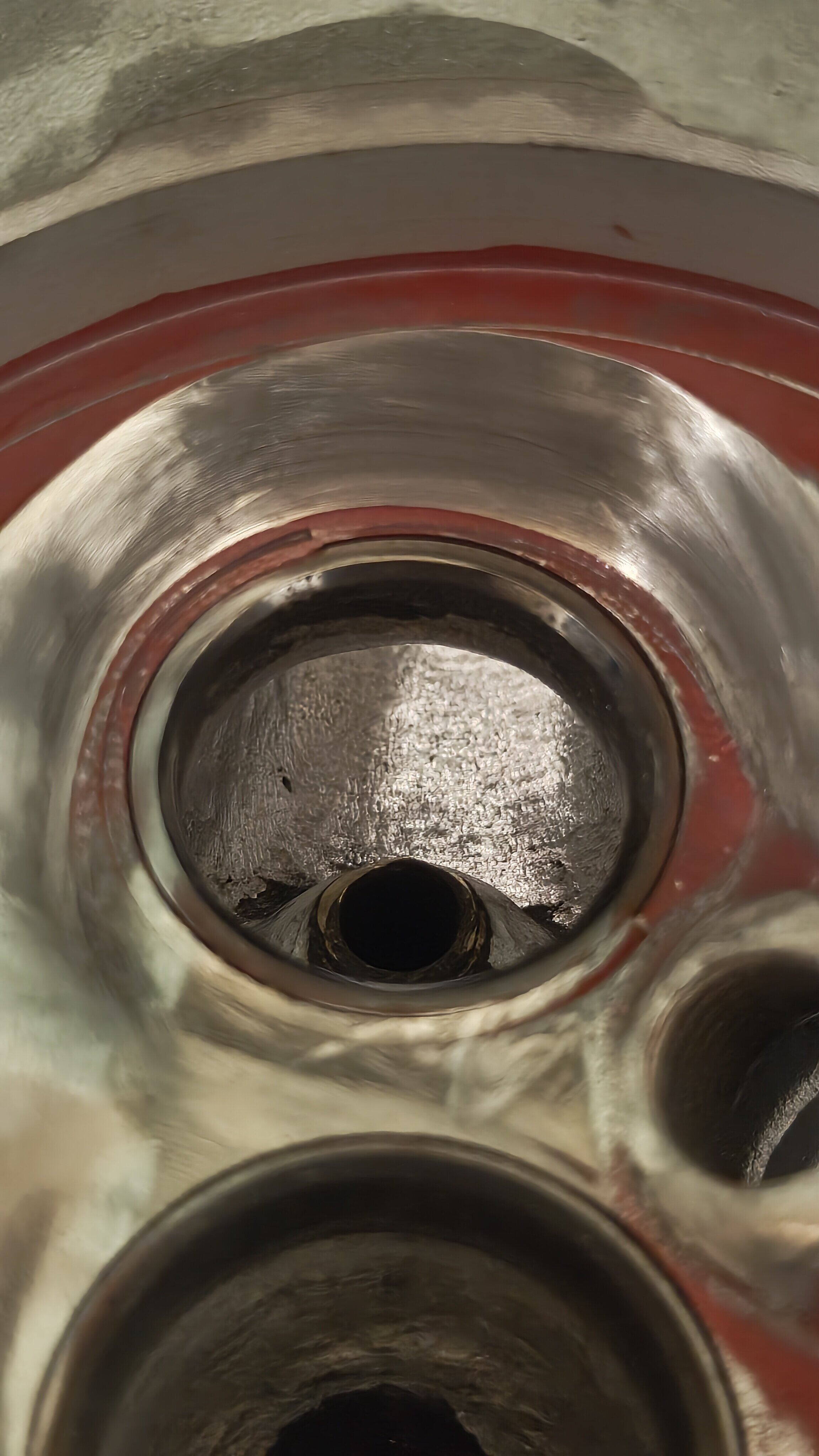

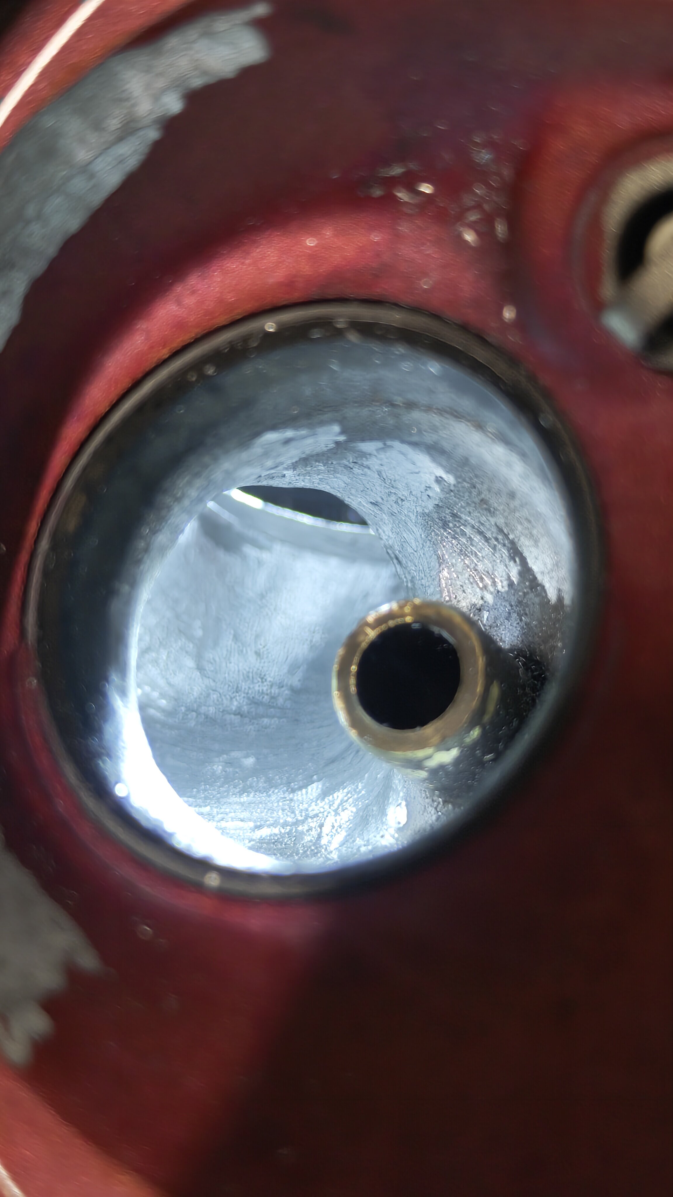

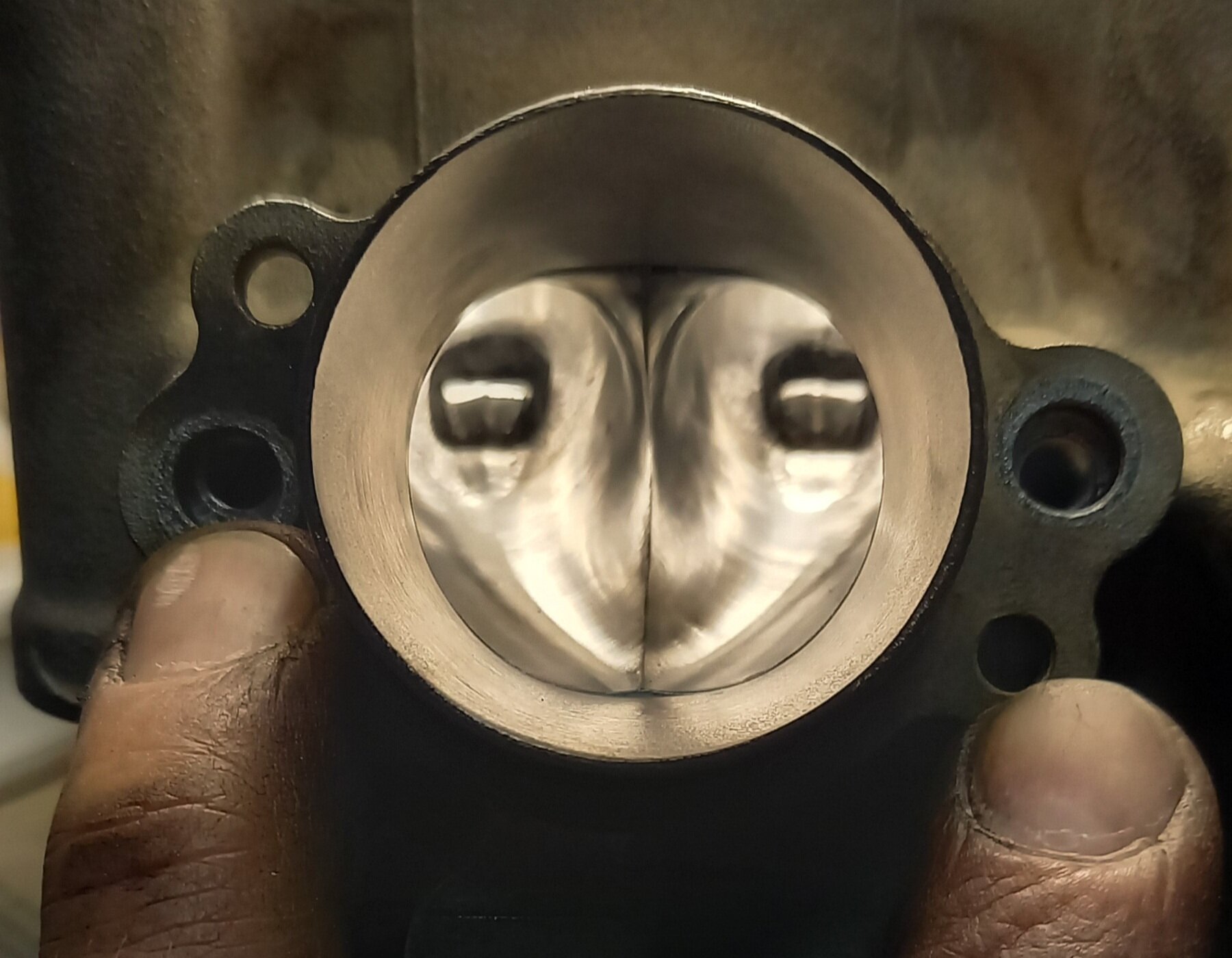

Kun kaikkea on aina pakko virittää niin tänään ohjelmanumerossa 1-reikäkansien porttauksen aloittaminen. Imukanavat on nyt karkeesti tehty ja niille vielä viimeistely.
Enää pakokanavat ja viimeisenä palotilat.
Optimistinen tavoite 75hp, saa nähä sitten kesällä ollaanko lähelläkään.

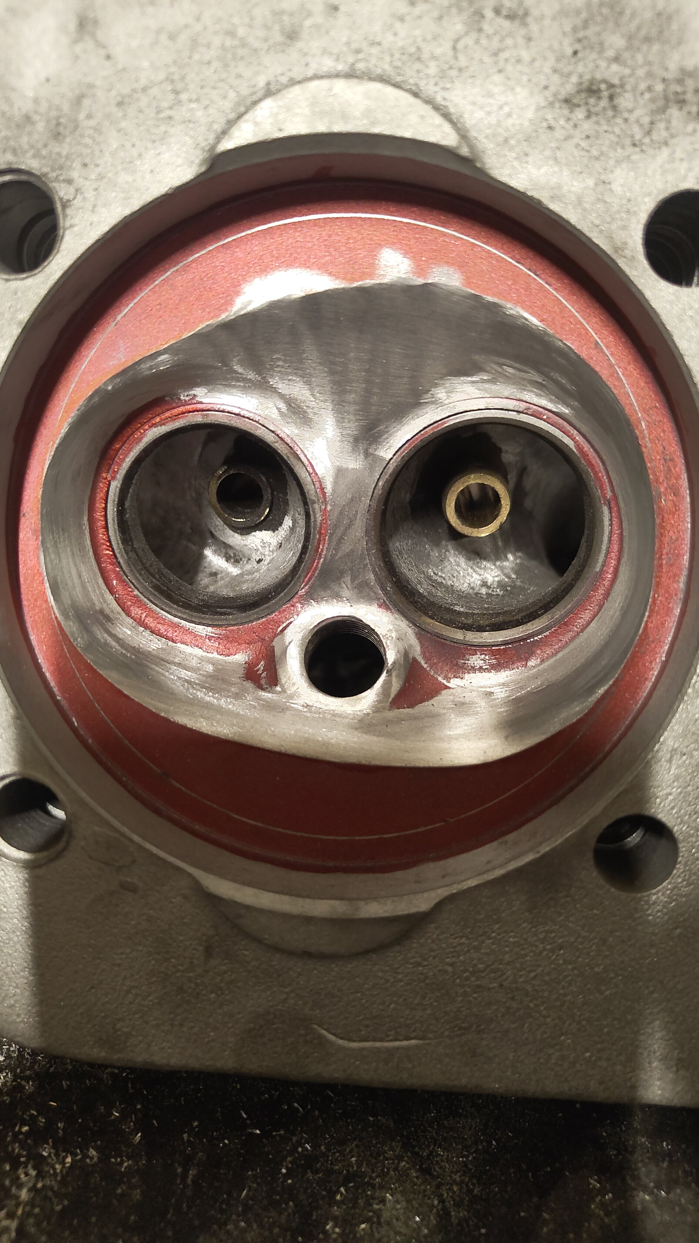

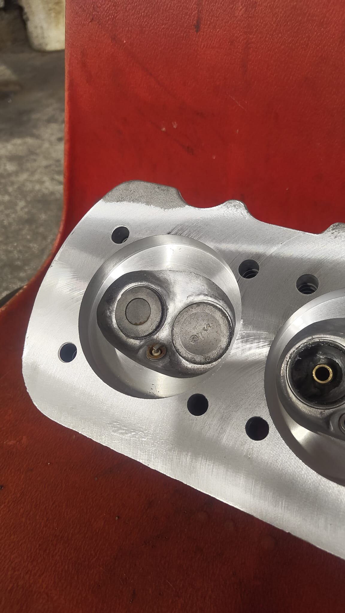

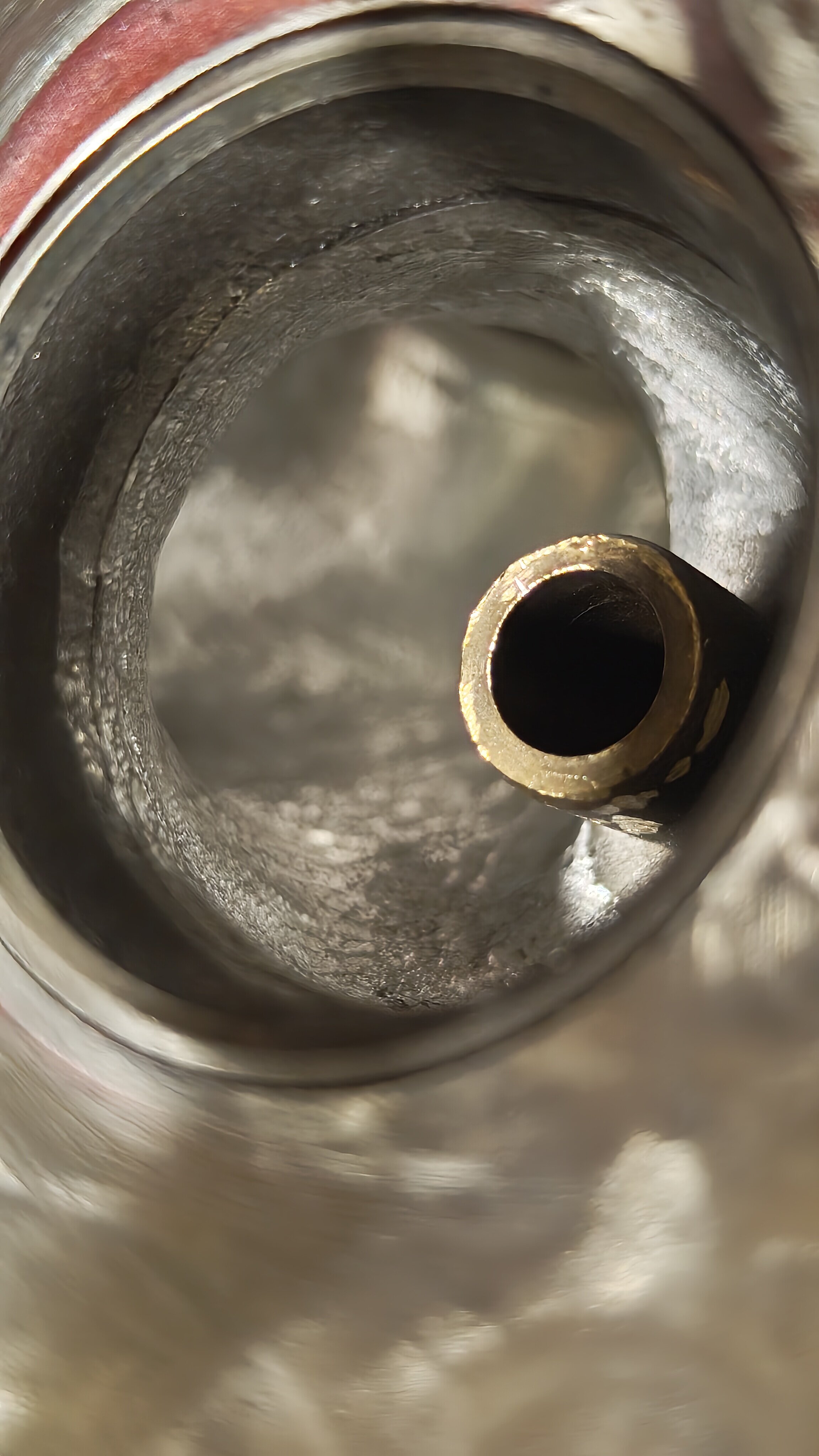

Nyt olis kanavat suunnilleen hierottu. Pakokanavan ja palotilan kiillotus ei oikein innosta niin jääköön tuollaseksi.
Yllättävän paljon oli palotilassa pientä "kraateria" ja muuta rökelöä niin otin sieltäkin nyt suunnilleen sileeksi niin hyvin kun näillä mun työkaluilla sai.
Ei se kiilloitus niin iso homma oo etteikö kannata askarrella ny samalla. Vingutettu (muulla ku alumiiniterällä) pinta on pakopuolelle melko karhee, nappaa karstan kii melkeempä helpommin kuin valupinta
Joo kyllä mä nyt kuitenki sain noita siloiteltua loppuun ajetulla liuskakiekolla. Pitäs jostain vaan keskiä hyviä hiomatsydeemejä vingulle millä pääsisi ohjurien juureenkin kivasti työskentelemään.
Venttiilihiomatahna ja huopapallerot vinkuun jeesaa pienimmissä koloissa. Puuilossa oli jotain pieniä rullasarjoja joita oon hyödyntäny myös, mulla on 3mm varrelle semmonen hammaslääkärin puikkokone, joka pikkurillin paksuinen, pääsee melko ahtaaseen paikkaan myös.

Tänään sai kannet kyytiä ja pudotin palotilojen tilavuutta 51cc -> 42cc. Näillä tulisi 9:1 puristusta, 7.7 dynaamista C35 nokalla.
Vielä viimesilaukset kansiin ja saa nekin pistää kasalleen.

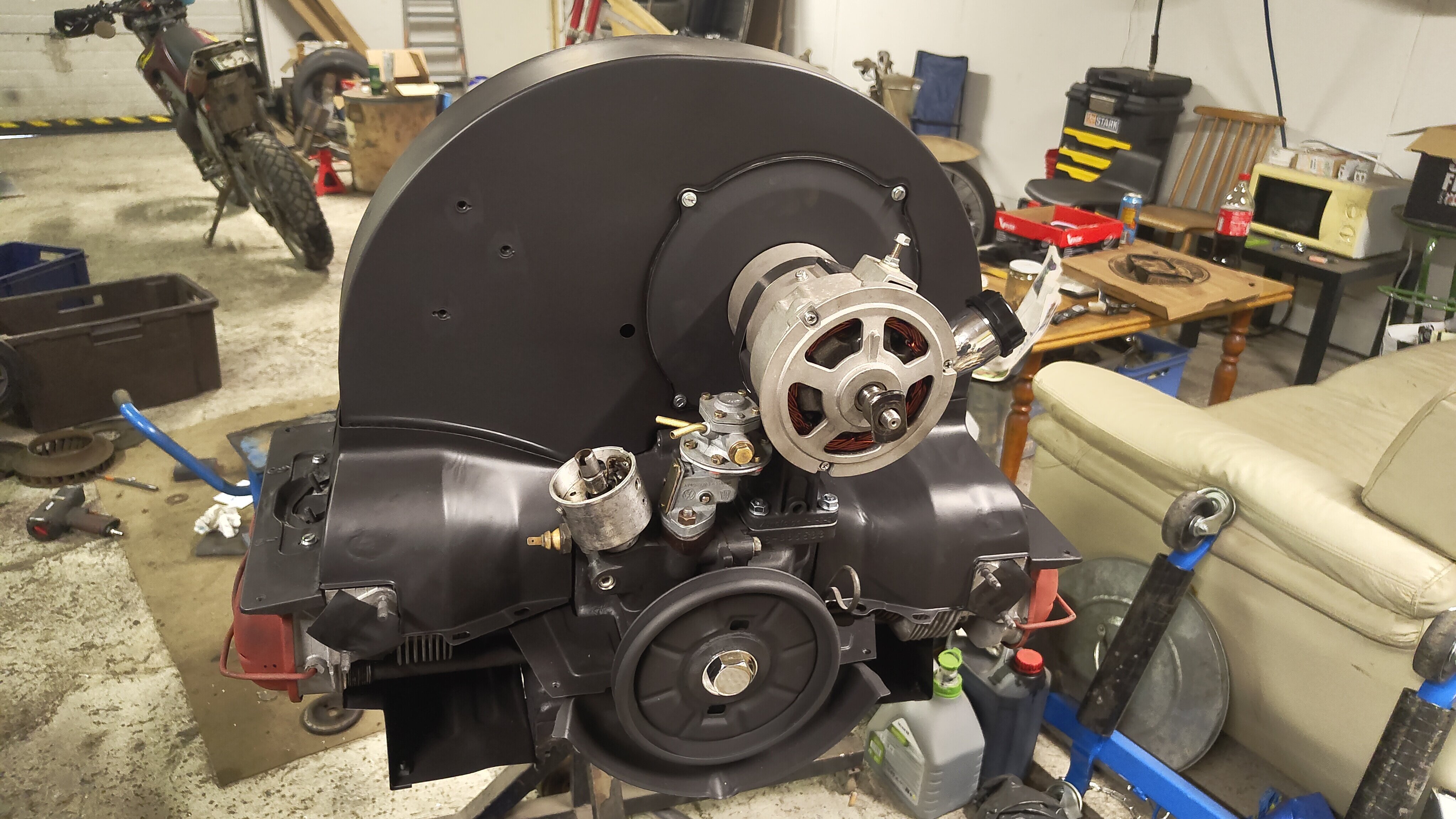

Kone kasautuu ja pellit muokattu sopimaan -58 moottoritilaan. Kovana tavoitteena 2 viikon päästä käyntiin, saapa nähdä:D

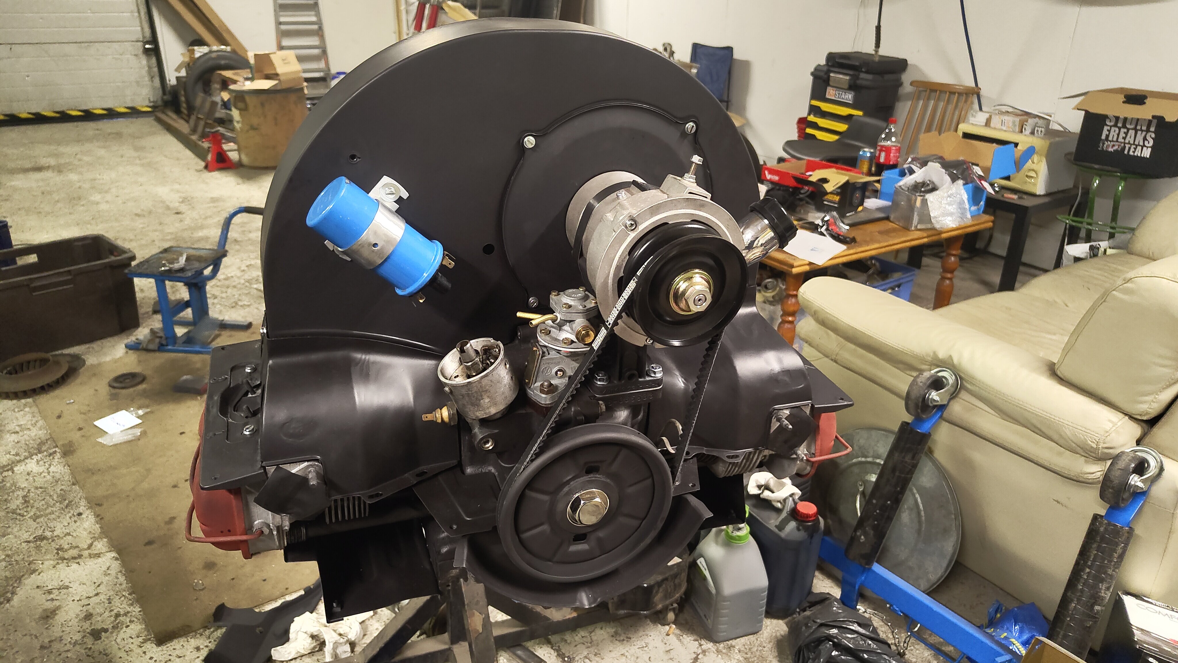

Taas etenee. Empin puhallinkoppa vaikuttais vaan olevan pari milliä liian korkea, ottaa puhallinkotelo lohkoon kiinni ja silti jää jäähytinropeli liian korkeelle. Ei ollut tällästä ongelmaa kun viimeksi oli koppa käytössä mutta otetaan siivua pois ettei hankaa koteloon.
Vielä pitäisi kolkin imusarjoista muokata tähän käyttöön sopivat kun kaasareiksi tulee teollisuusmoottorista peräisin olevat Solex 32 PCI:t. Joutuu korottamaan about 80mm että saa riittävän pitkät ja vivustolle sopivat imarit.

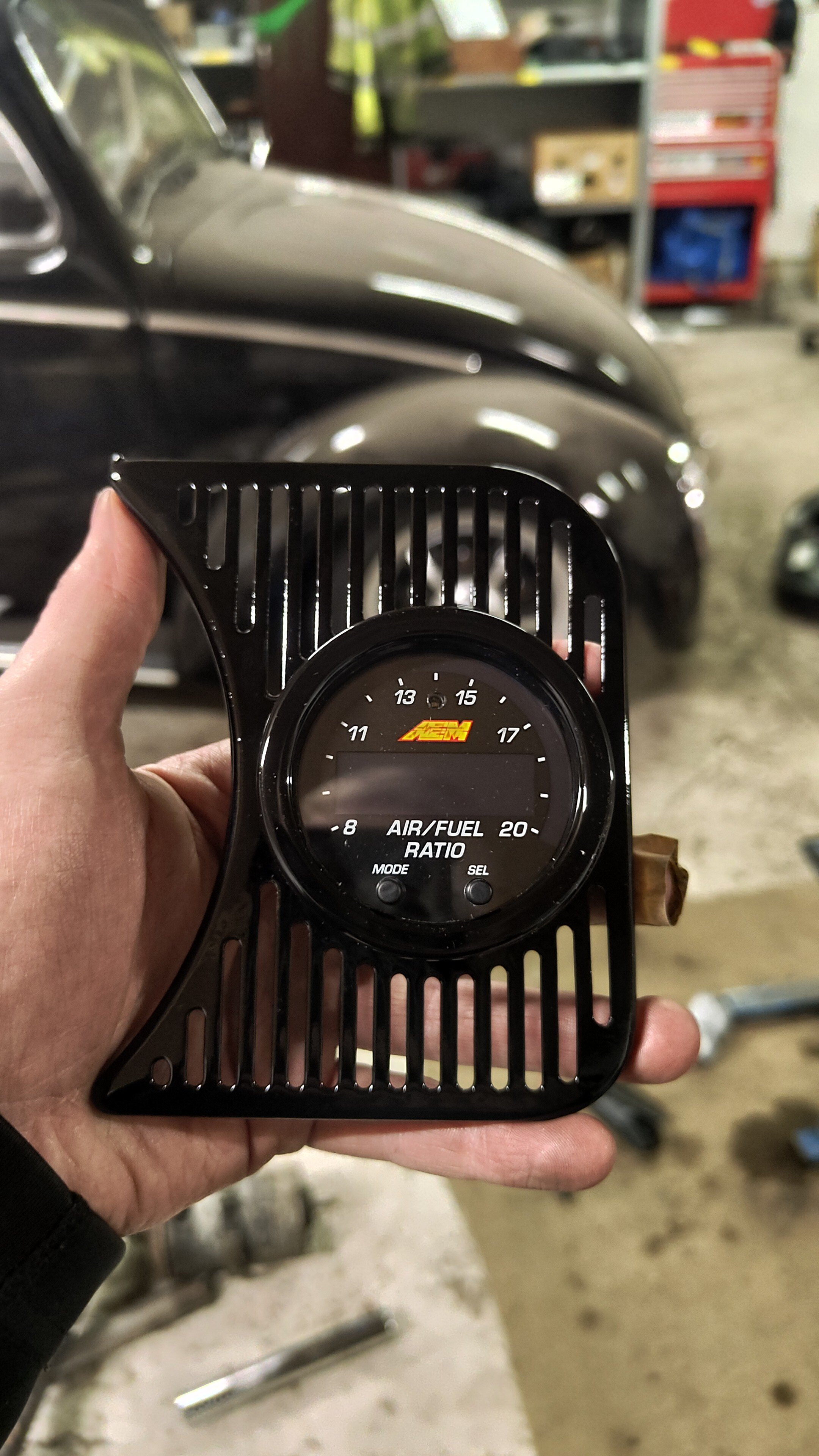

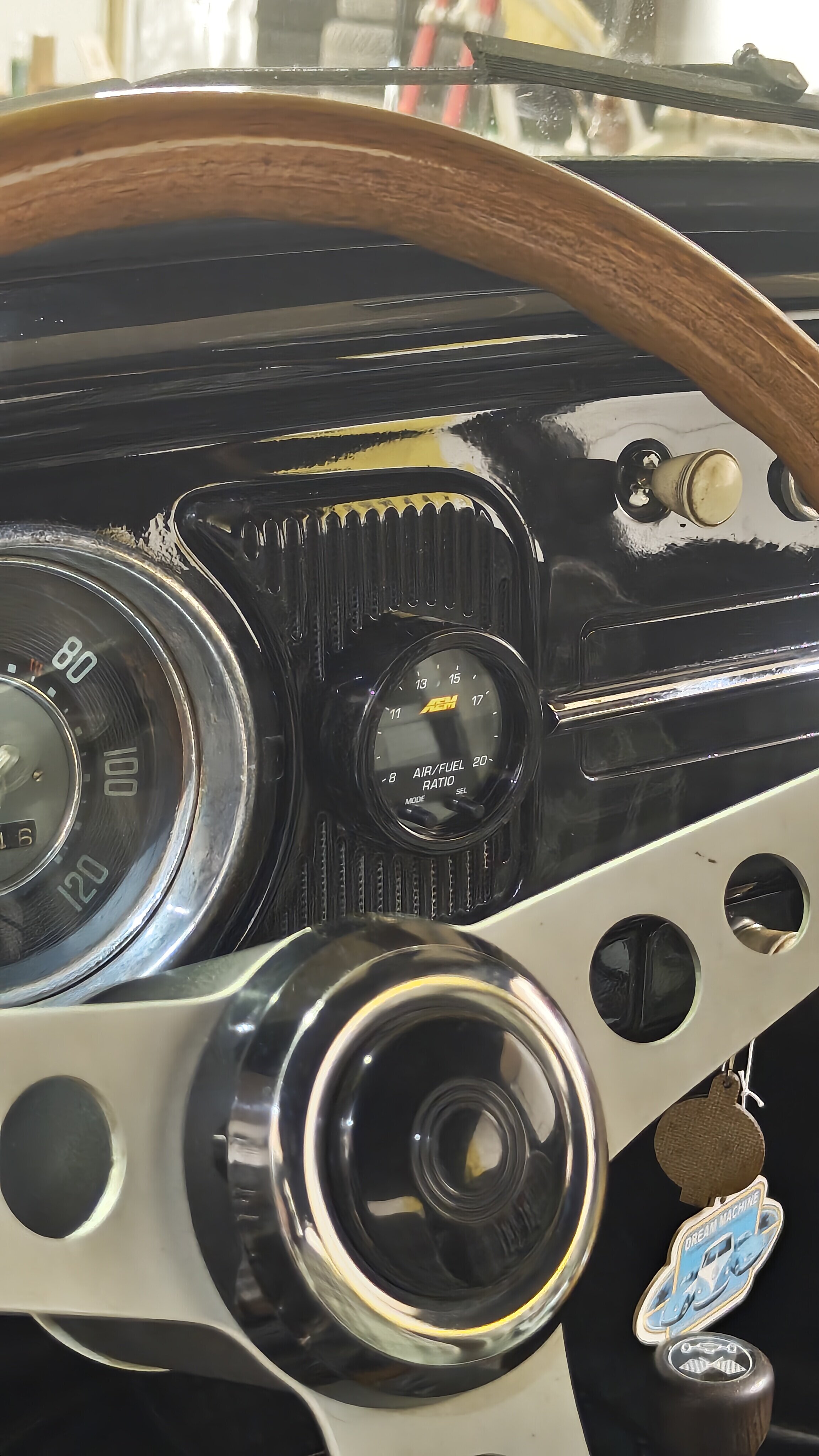

Sain tänään saapuneen laajakaistalambdankin paikalleen, helpottaa säätöä huomattavasti! Huomenna tulee kaveri nostamaan koneen pukista ja mahdollisesti pääsee laittamaan koneen jo paikalleenkin. Puhallinkopan ja ropellin kahnaus vaati paria milliä pois puhallinkopan alareunasta, nyt ei ahdista enää.
Kyllä tässä alkaa olemaan ihan hyvät mahdollisuudet ens viikon viikonlopun starttiin kun tänään näytti lähtevän (toivottavasti viimeinen) osakaupan tilauskin 👍

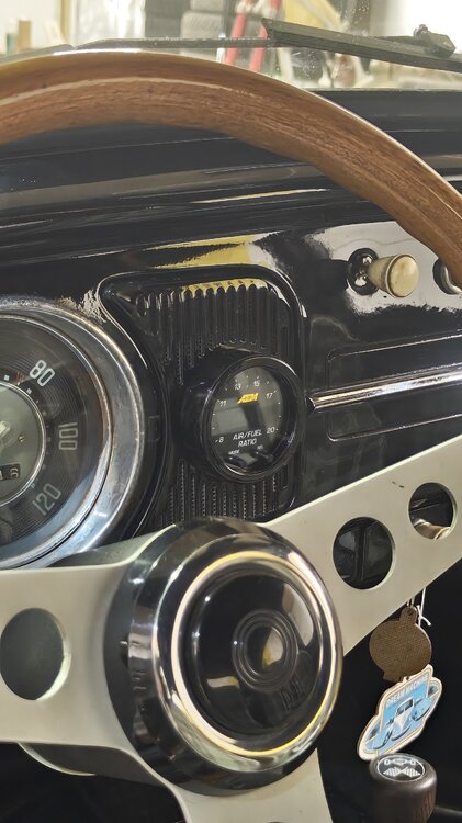

Tässä nyt vähän yritetään modernisoida tätä vekotinta eli 12v vaihtovirtalaturi tuli 6v generaattorin tilalle, pikkuhiljaa hommataan loputkin AEM valmistamat lisämittarit. Vaihteisto saa kuitenkin vaihtua uudempaan ja pidempi välitteiseen sekä vakavassa harkinnassa on jo nyt 2-reikäkannet sekä ruisku kaasareiden tilalle.

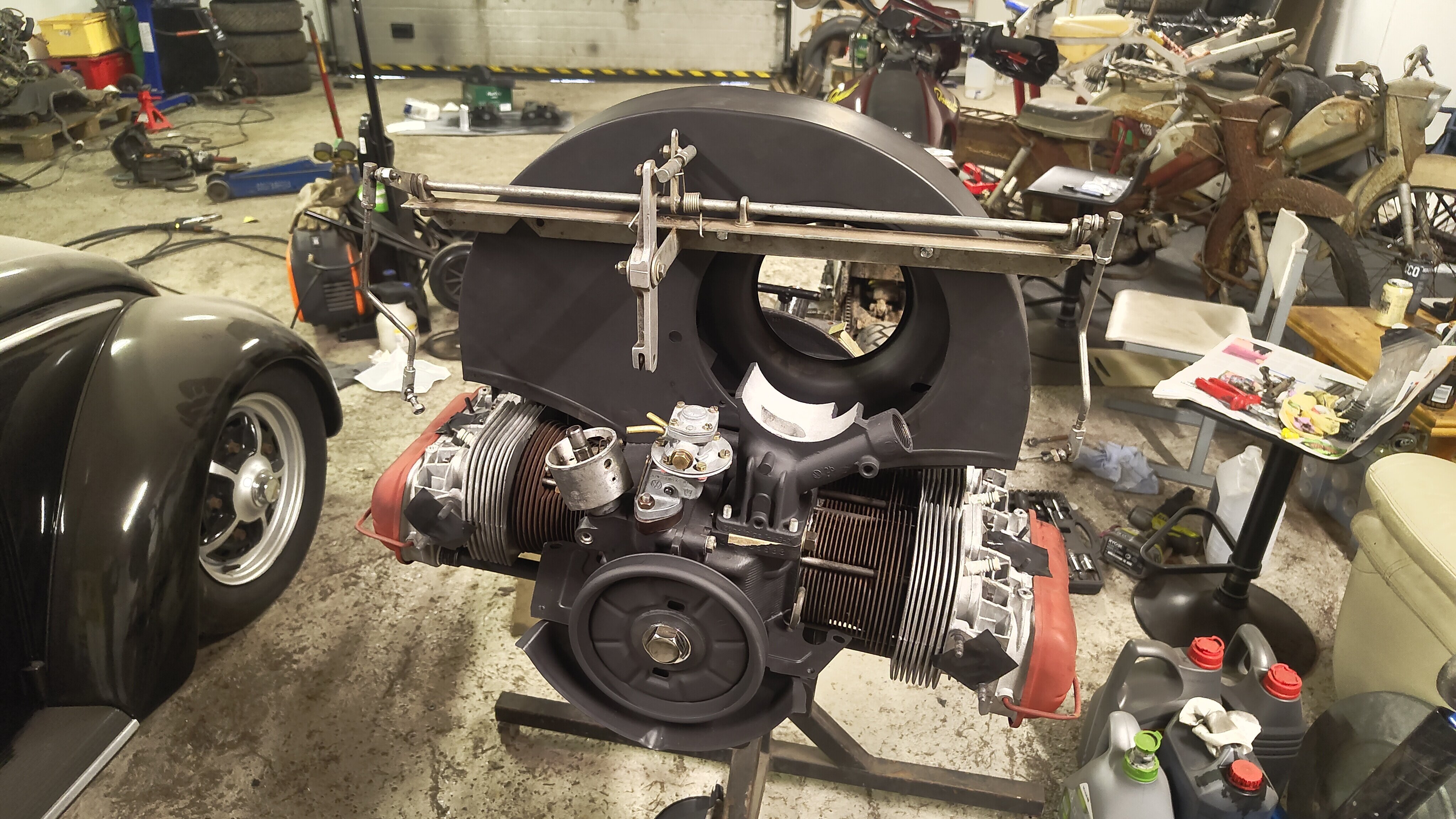

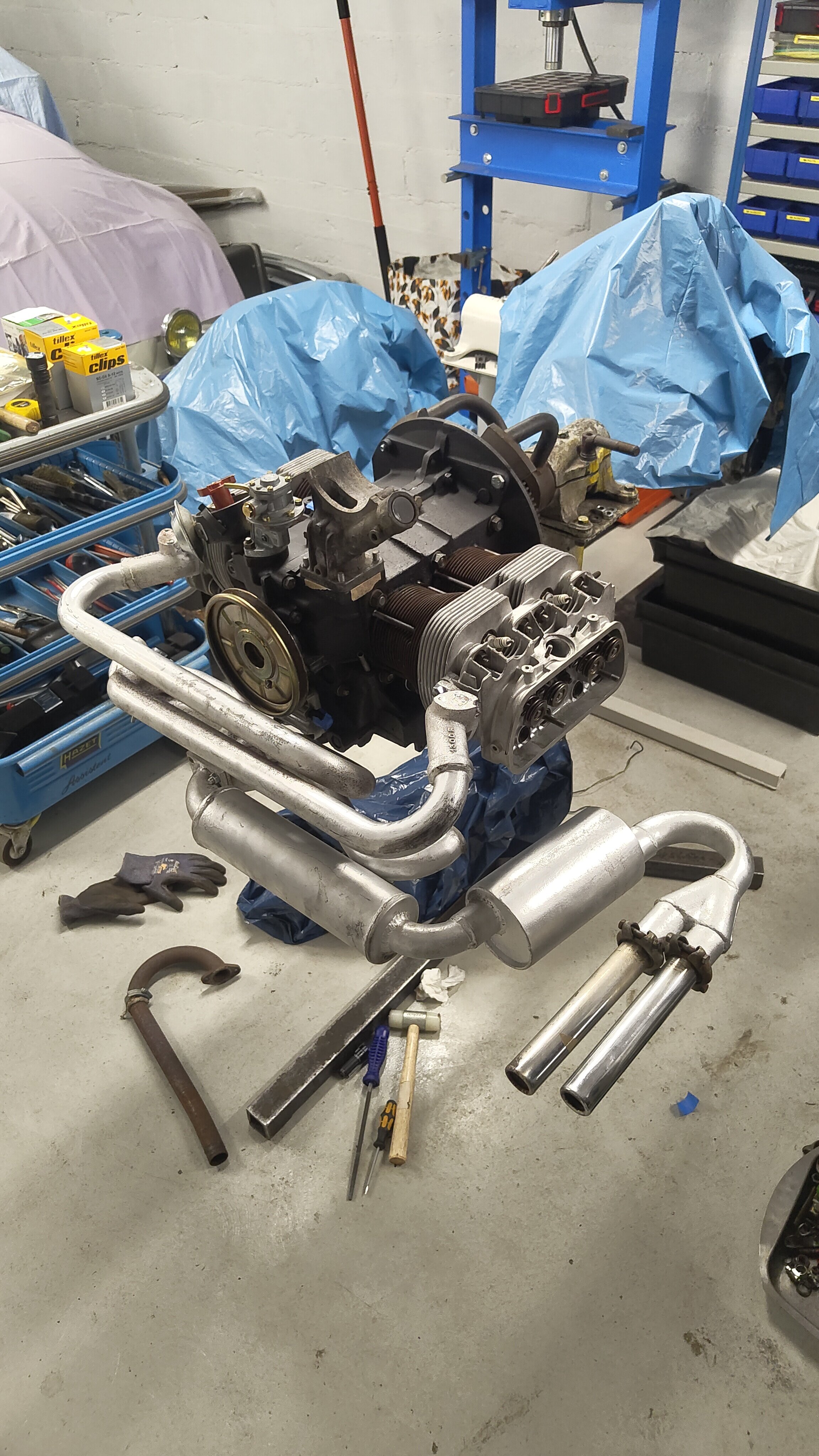

Mahag pakosarja + vaimennin paikoillaan ja kaasarit imusarjoineen myös. Kylläpä näyttää hyvälle nuo TDE huilut. Ehkä tähän ei tarvitsekkaan tehdä mitään custom ulostuloja :D

No eihän se nyt kuitenkaan toimi. Vivusto siis. Kun vasen kaasutin on paljon kauempana kuin oikea niin genebergin vivustos ei taida saada mitenkään siten, että läpät aukeaisi samaa vauhtia, yhtä paljon jne...
No jos tekee kuskinpuolelle uuden imusarjan siten, että kaasarit ovat yhtä kaukana vivustosta niin toinen imusarja on pidempi kuin toinen, ei hyvä.
Ainoa vaihtoehto taitaa olla kääntää kaasari niin, että läppäakseli on auton pituussuunnassa. Saattaa vaan joutua noille imareille etsiä toiset kaasuttimet kun nuo PCI:t ei todennäköisesti mahdu paikalleen.
Jos teet molempiin imusarjoihin saman varran siirtoa niin saat kaasarit vivustoon nähden suoraan, ja imusarjat on samanlaiset. Ja läppäakseleiden pitäisi olla nurkkakaasareissa auton pituussuuntaisesti, muuten saattaa kaasuläppä ohjata seoksen epätasaisesti etummaisen- ja takimmaisen sylinterin osalta.

Nuo PCI:t on esim TDE ja Riechert sarjoissa juuri noin miten mullakin. Nyt kyllä näyttäisi siltä että mahtuu kääntämään laipat imusarjoja kummemmin muokkaamatta 90° jolloin tää vivusto-ongelma saadaan selvitettyä.
Kasniin! Nyt on vivuston geometria hyvä! Sytkä kohalleen ja kokeillaan käyntiin mutta se saa jäädä toiseen päivään 😁
Imusarjojen laipat käännetty 90° ja Solex 32 PCI:t mahtui paikalleen pienellä puhallinkotelon lekahoidolla. Aika jokkistouhua alkaa olemaan mutta minkäs teet, näitähän ei ole tarkoitettukkaan sopimaan keskenään. Kaasarit teollisuusmoottoreista, imarit muokattuna kolmostyypistä ja vivusto nyt vain sattui olemaan tuo Gene Berg. Minimibudjetilla tuli aika hyvä kaasarisarja!

Bergin vivustohan ei ole sitten suorassa tarvike puhallinkopan kanssa, laturintaustapellin ruuvinreiät ei ole linjassa suorassa niin kuin orkkis kopassa. En tiedä vaikuttaako tässä mihinkään, mutta huomion arvoinen homma.
Joo huomasin kyllä että vinossahan se on. No antaa olla, ei varmasti vaikuta ainakaan merkittävästi kun täyskaasulla silmämääräisesti molemmat läpät on yhtäpaljon auki.

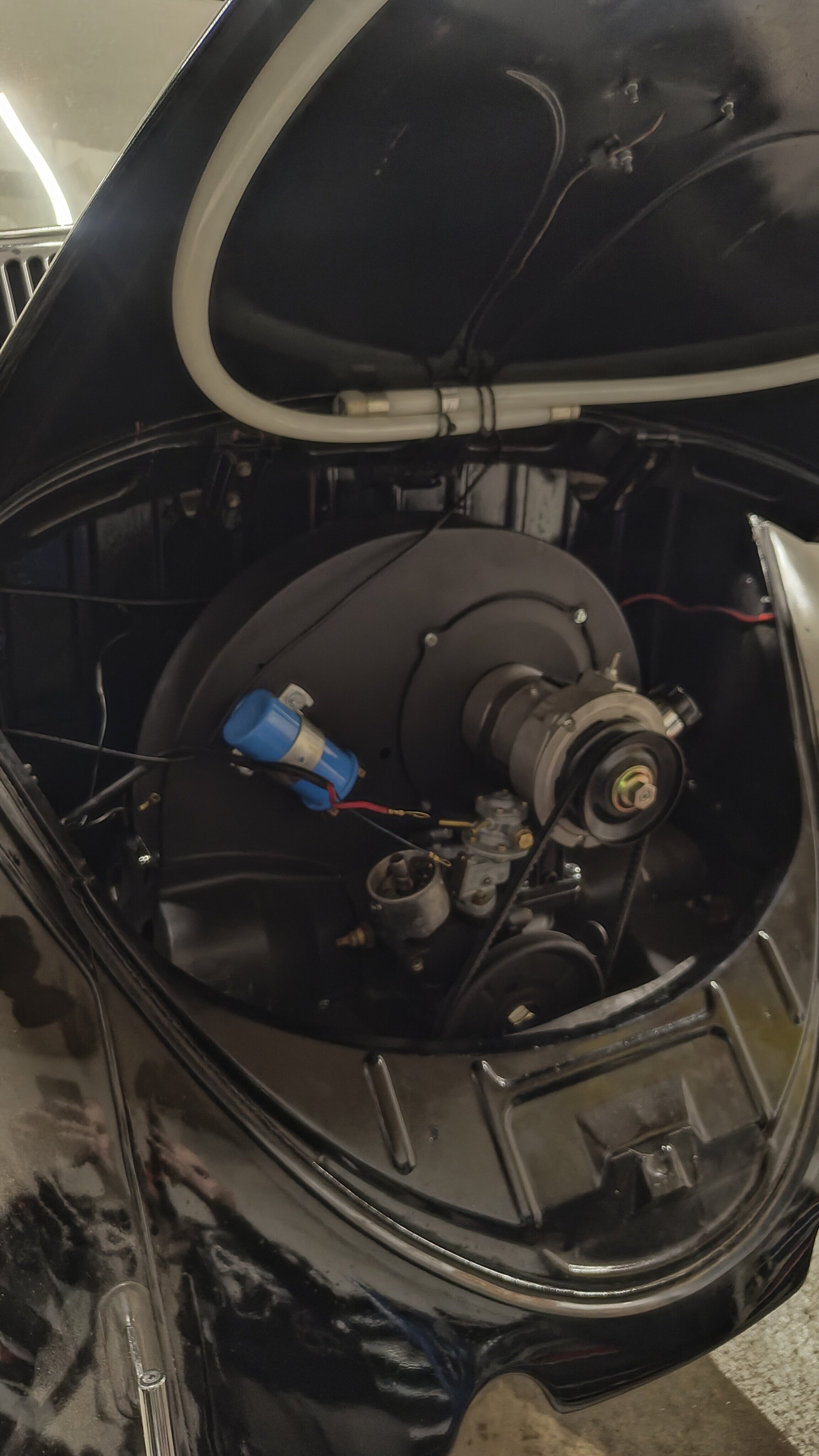

Kone käy ja näin pitkälle pääsin tallinperältä jo ajamaan eli oven ulkopuolelle :D
Pieniä viimesilauksia ja sitten kärrynpäälle ja Lantan Terolle säädettäväksi. Kävi heti selväksi ettei löydy riittävää valikoimaa suuttimia niin saa asiantuntija pistää vehkeet kerralla kuntoon!
Kesälomareissun jälkeen kesäkuun alussa pitäisi olla siis ajossa jos ei säätötyössä kone purkaannu räjähdysmäisesti 😂

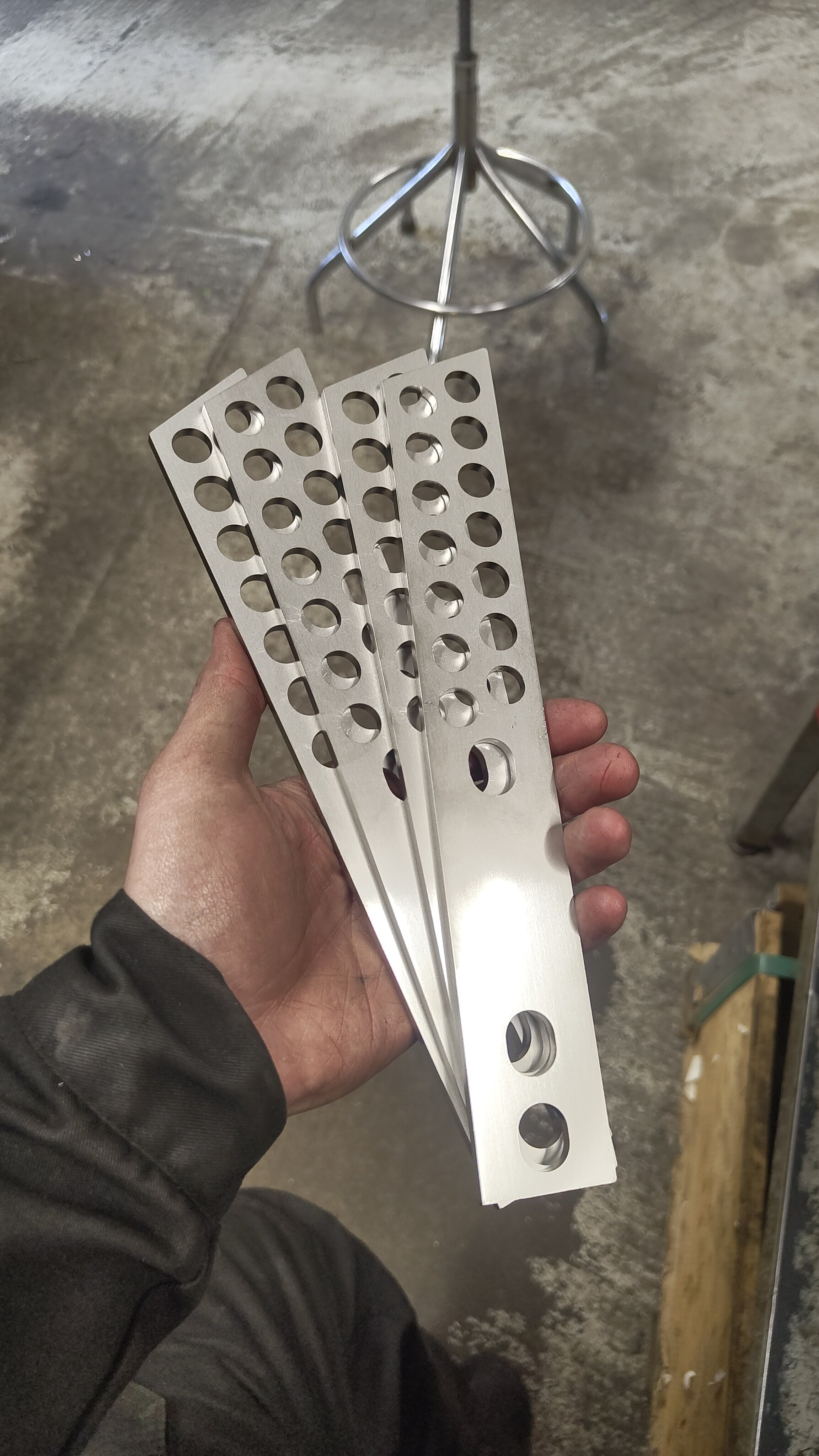

Rosteriset T-baritkin valmiina, tuli kyllä hyvät ja ei ruostu kuten kiinan kromatut
Mulle kanssa tälläiset!
Pistin sulle Whatsappiin viestiä. Kyllähän näitä voisi tehdä myyntiin muutaman sarjan 😁
