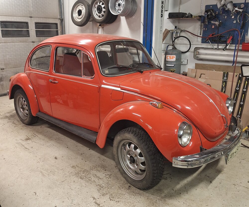

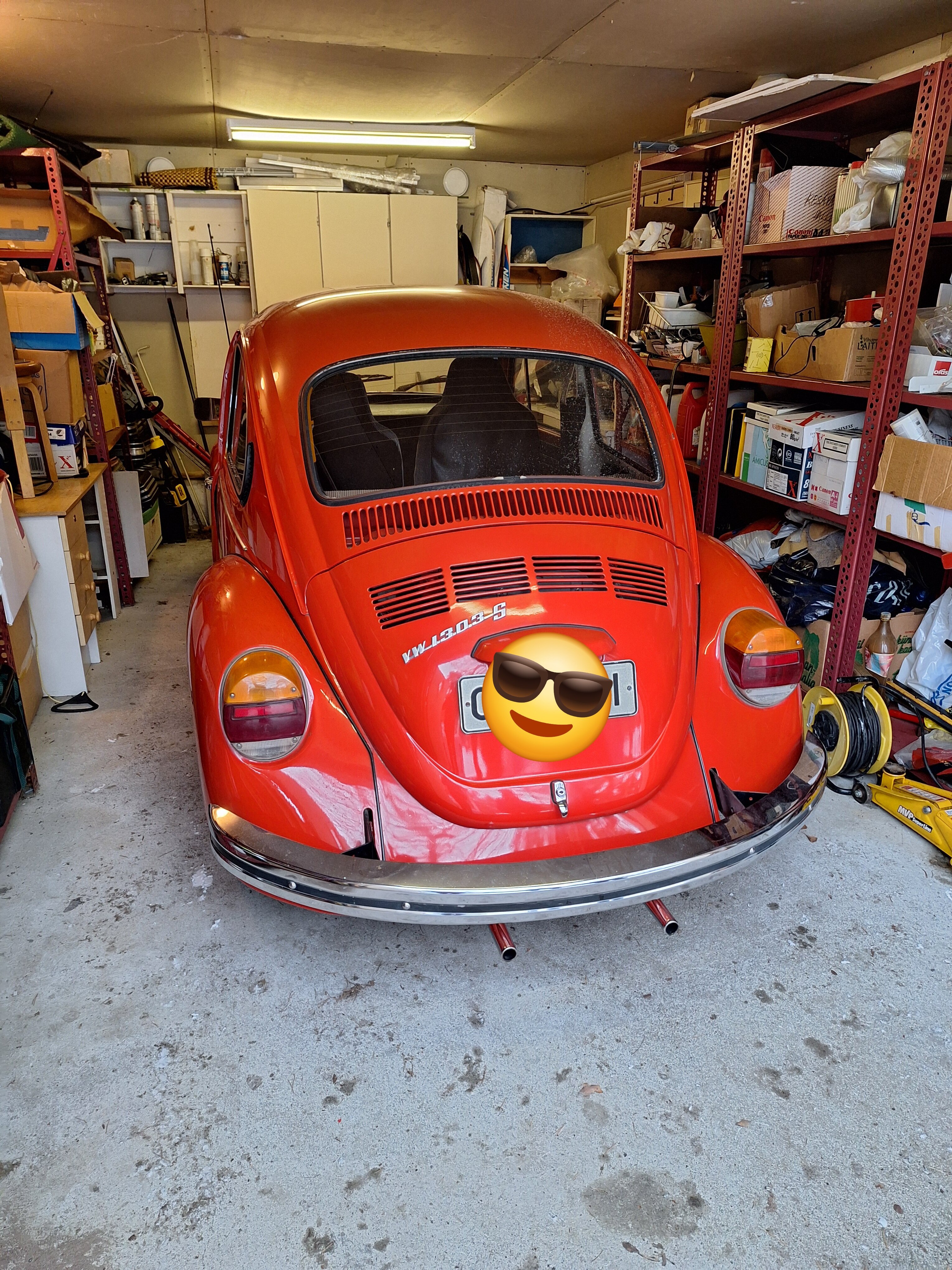

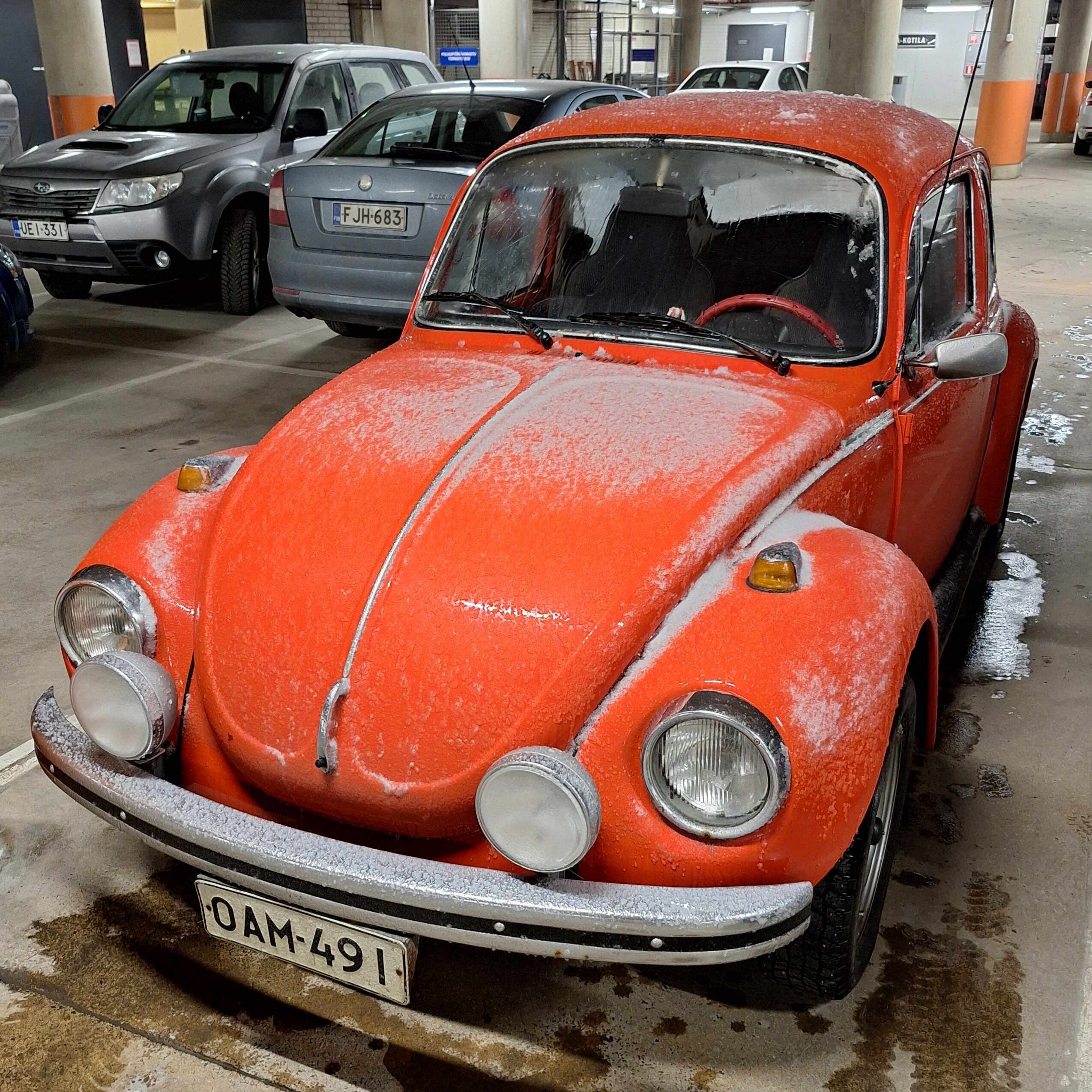

-tipi- Posted February 9 Posted February 9 (edited) No, mikäs sen mukavampaa kuin projektin, väliprojektin, väliprojekti! (kuinka sanoa, että on ADHD, sanomatta, että on ADHD). Ei Timmy! Ehdi valmistua Mäkistarttiin, niin jotain piti keksiä. Löytyi DWL-memberin serkulta tällänen 1303S tallilöytö vuosimallia 1973. Auto oli ollut hänellä vuodesta 2002. Se on viimeksi ollut ajossa ennen Covidia, kuten muuten Timmy!kin. Eli helpolla leimaan 🤗 Pohjaan ja ehkä kynnykseen pientä paikkaa, valot kuntoon ja nivelien tarkastus. Edited February 9 by -tipi- 6 Quote
-tipi- Posted February 9 Author Posted February 9 (edited) Talvikuositukseen kaavailin koneeseen lämpöpeltiä ja lohkolämppäriä. Ajovaloihin H4-linssit ja ehkä Temusta ledpolttimot, sekä halpisledbar keulille. Toki isot pyöreät kattila-Hellat oisivat enemmän ajanhenkeen. Orkkislämppäreillä jos selviäisi ensihätään. Eberiä tai Vevoria voisi harkita myöhemmin. Myös vaihtovirtalaturiin päivitys on edessä myöhemmin. Kuskille on penkinlämmittimeksi tallinhyllylle joskus jäänyt Mätänetin irtolämmitin merkkiä Sparco 😆, muut pärjätköön toppahousuilla. Mietin myös kokonaan penkkien vaihtoa moderninpiin lämmitettäviin, mutta siinä on kyllä liikaa hommaa. Mk1-2 Golfista tosin taitaisi käydä lähes heittämällä, mutta harvoin niissäkään lämmittimiä on ja ovat käyneet jo harvinaisiksi. Edited February 11 by -tipi- 2 Quote

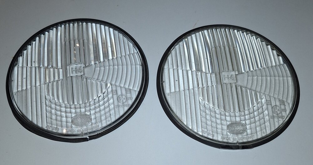

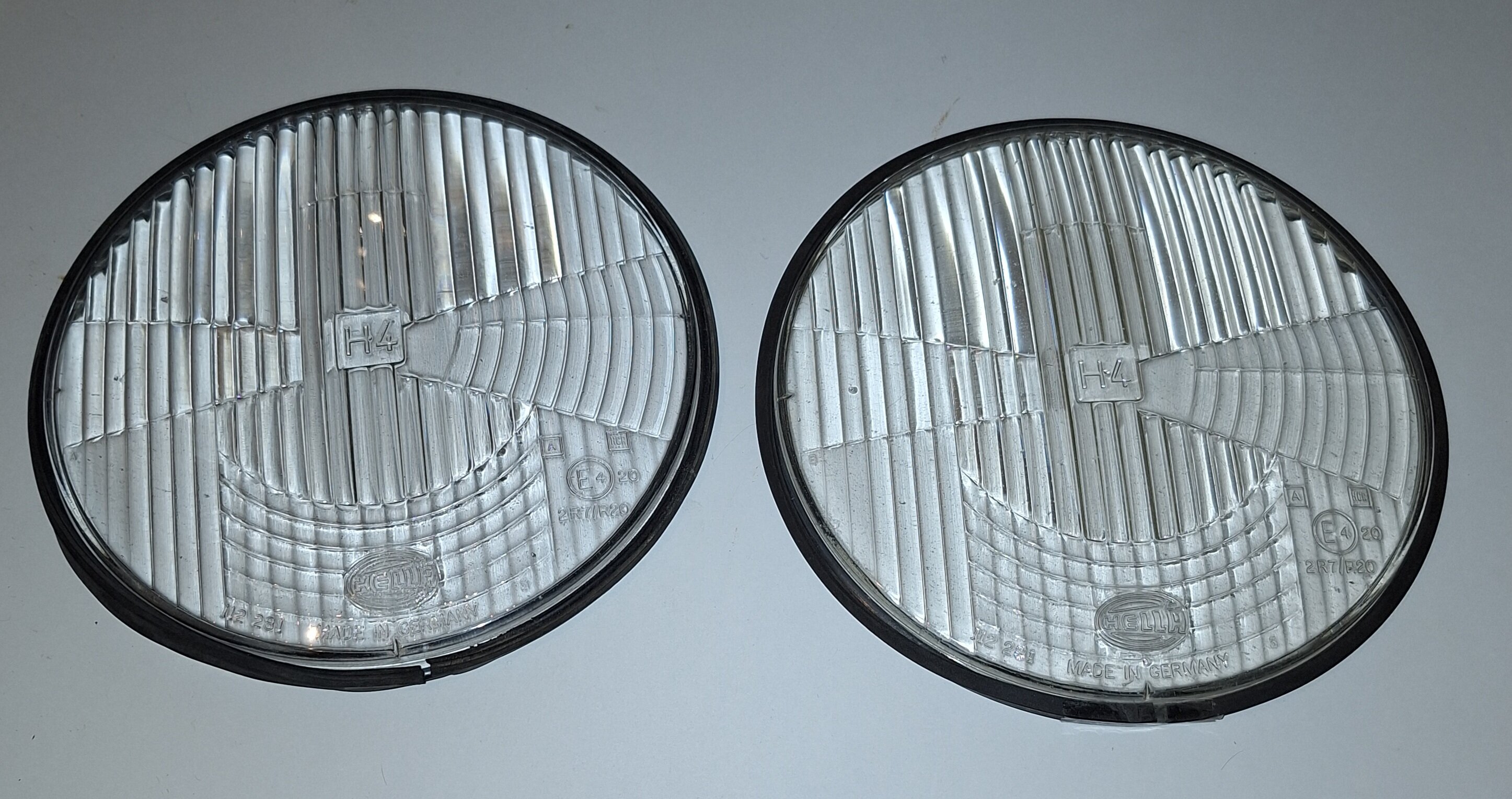

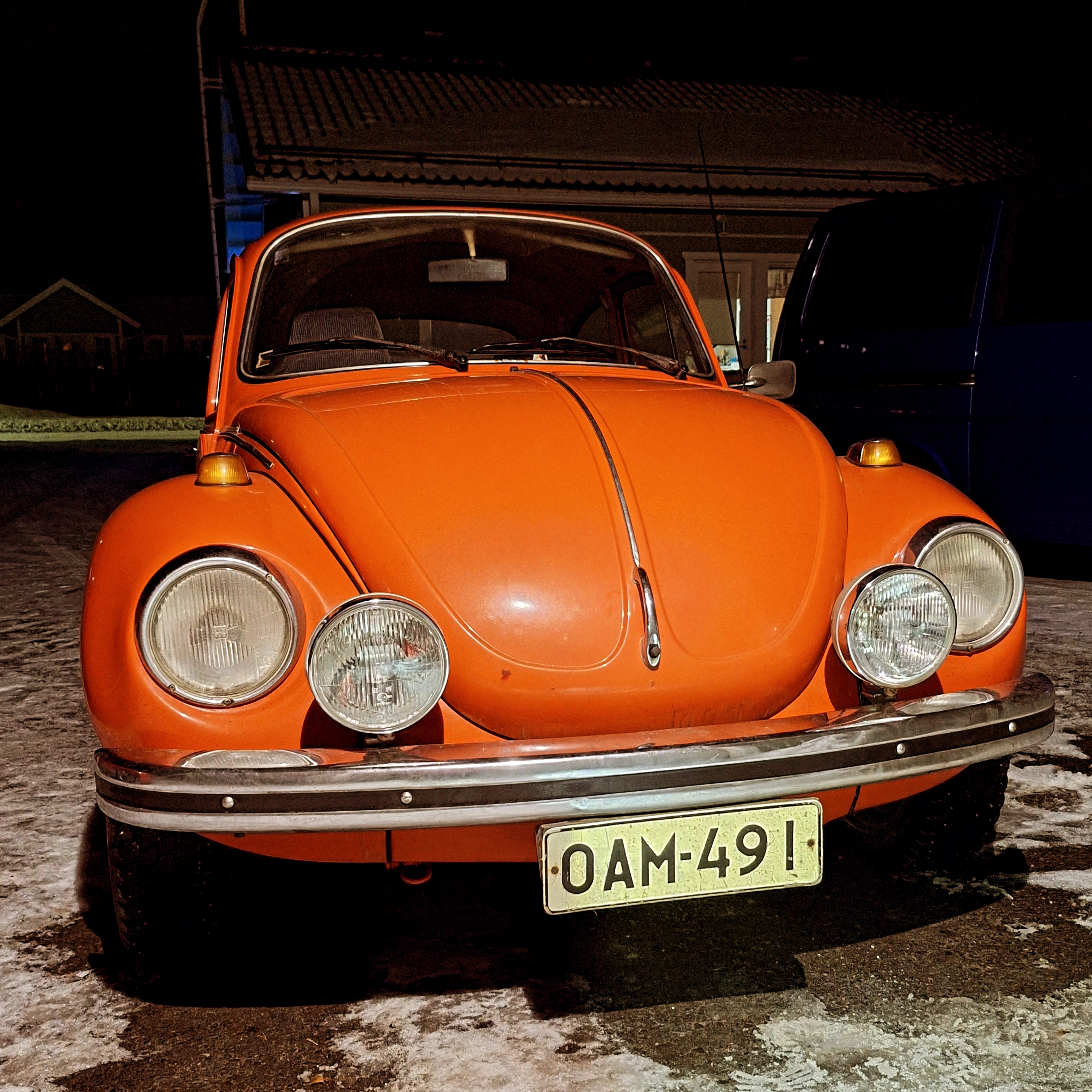

-tipi- Posted February 9 Author Posted February 9 Oem H4-linssit löytyi landelta omista kätköistäni. Tiskaamalla puhdistuivat käyttökelpoisiksi. 1 Quote

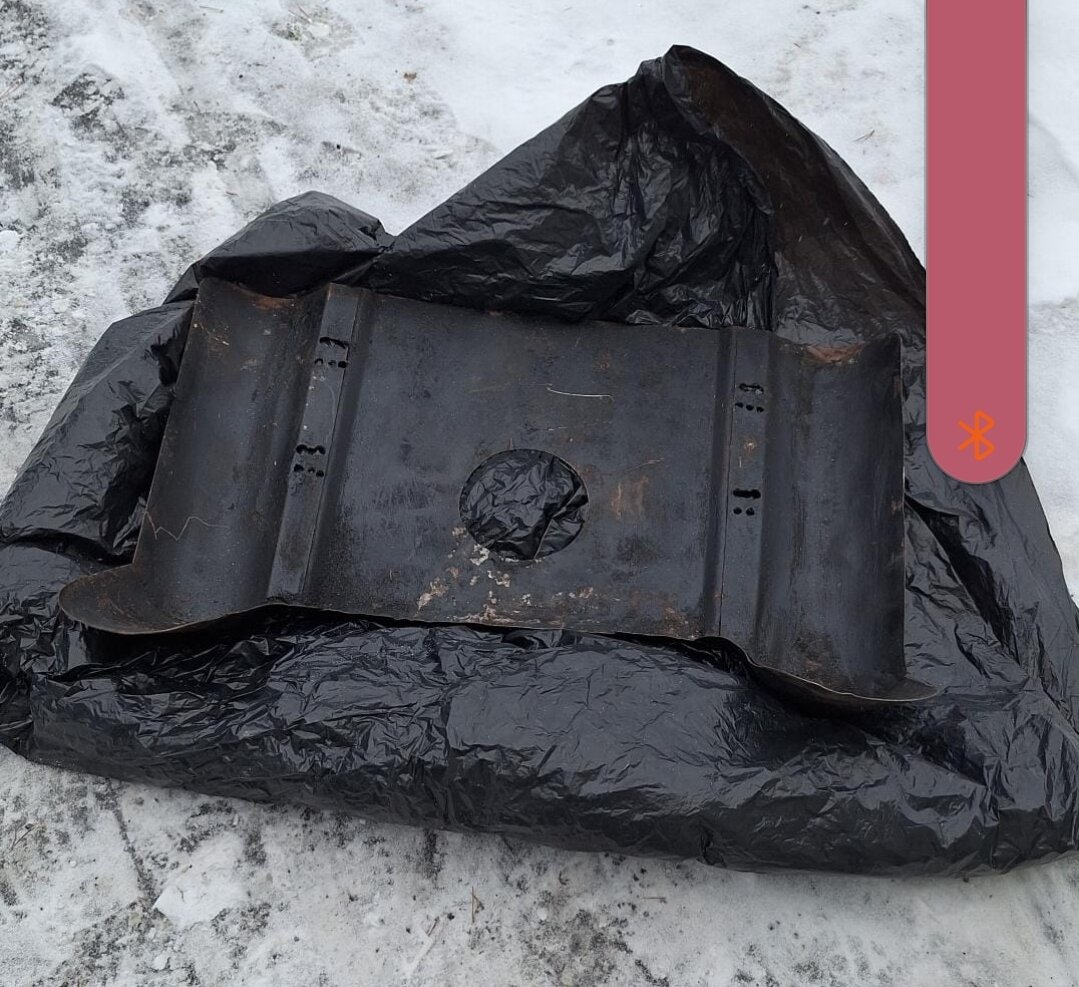

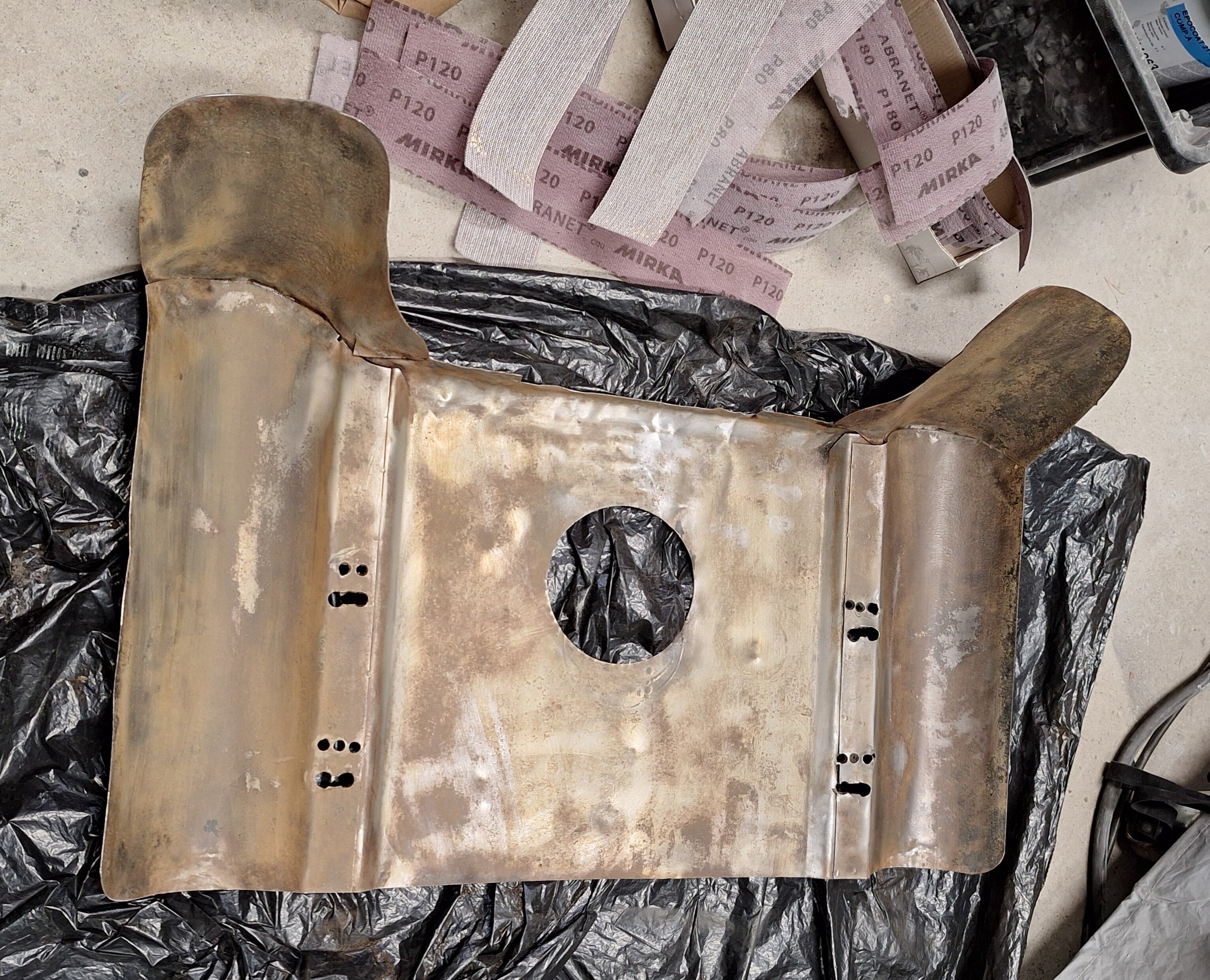

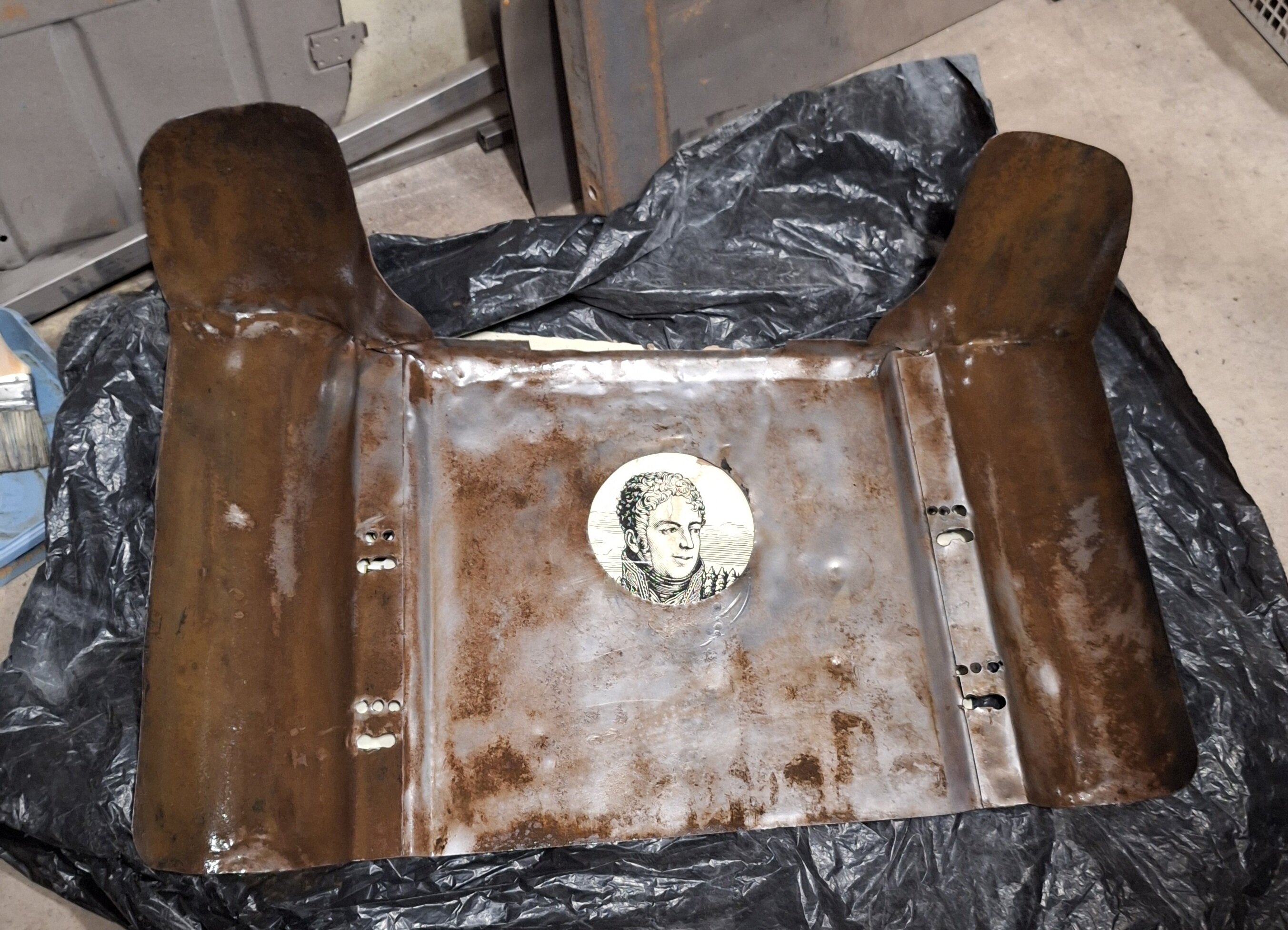

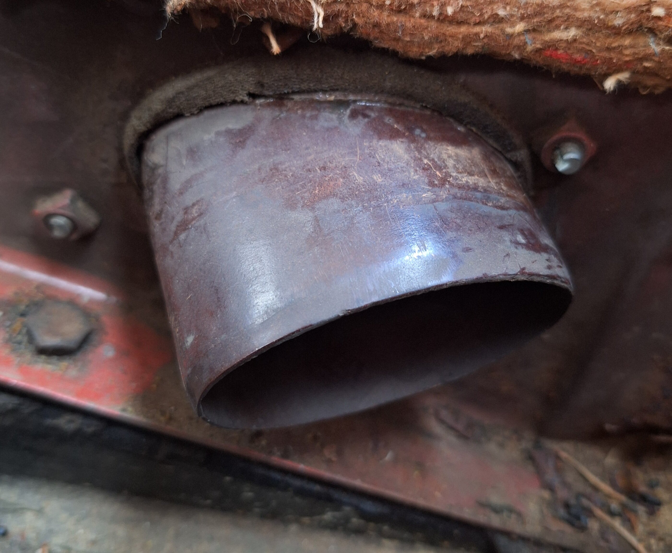

-tipi- Posted February 9 Author Posted February 9 (edited) Lämpöpelti löytyi Joensuun ilmajäähy-Volkkari grand old manilta Kinnusen Askolta. Riipasin paskat pois räle-teräsharjalla ja hapotan pinnan Annitrolilla. Mitäs tuohon kannattas laittaa lämpöeristeeksi? Pikimatto+joku alumiinipäällysteinen äänieriste? Edited February 9 by -tipi- Quote

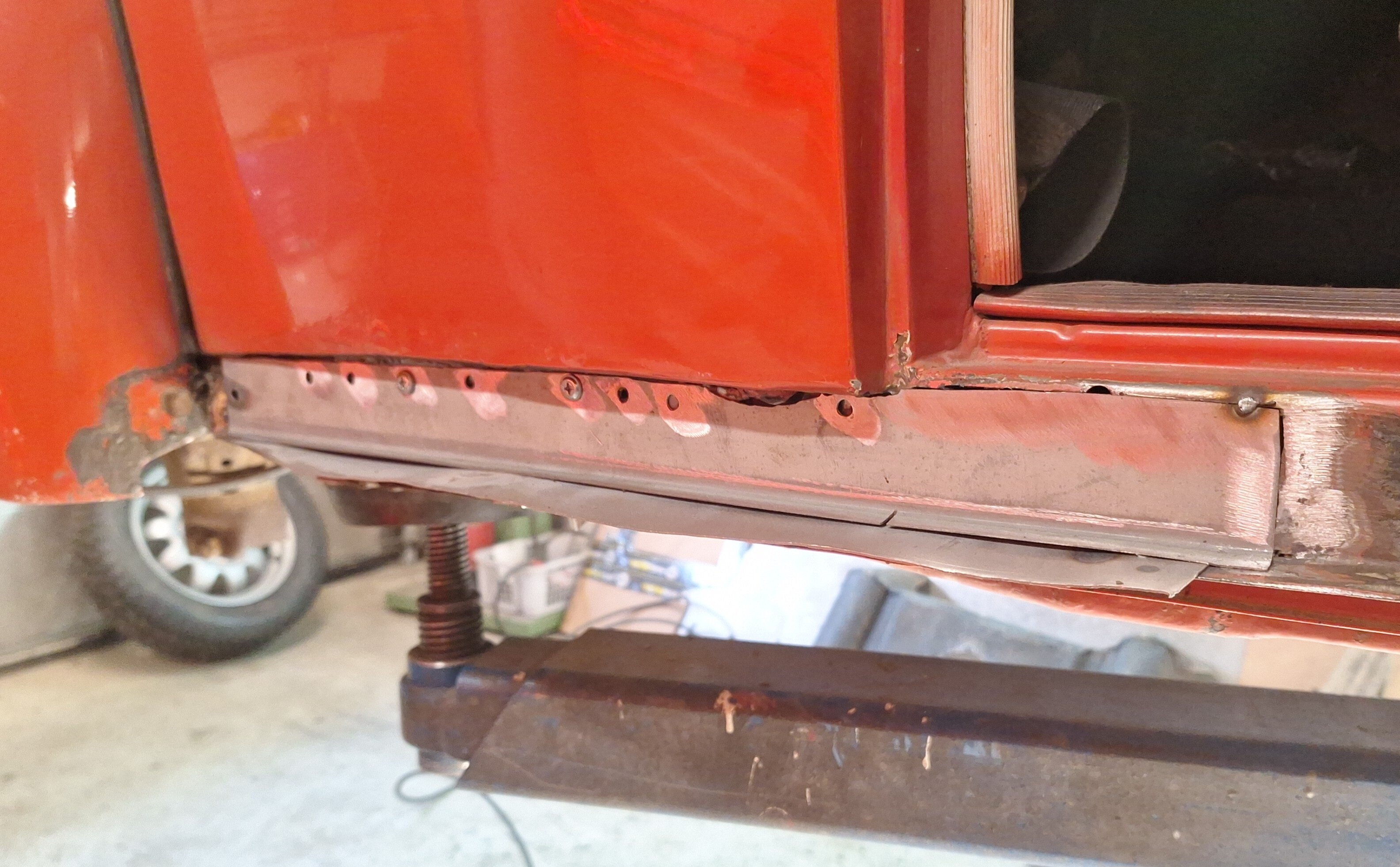

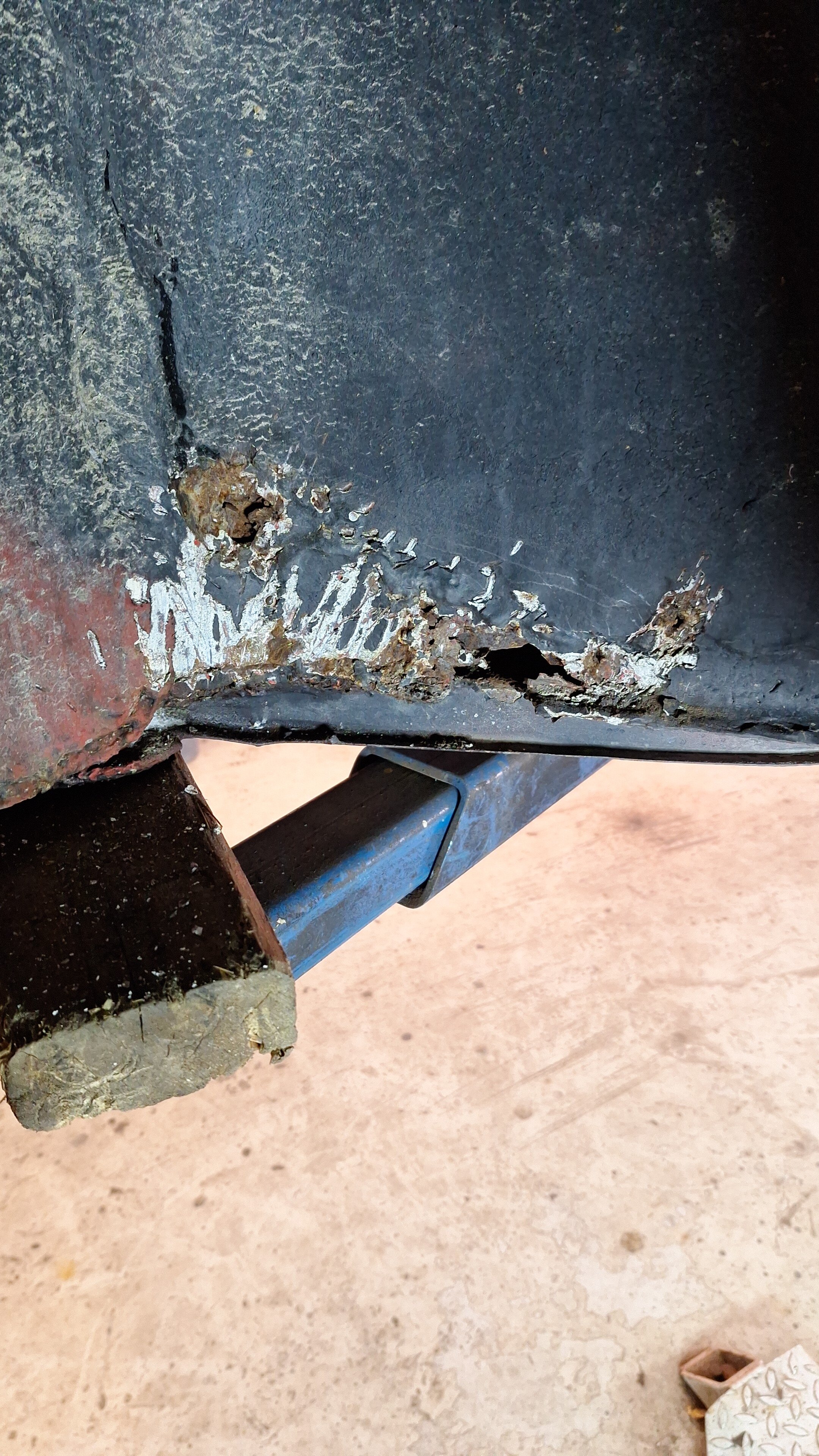

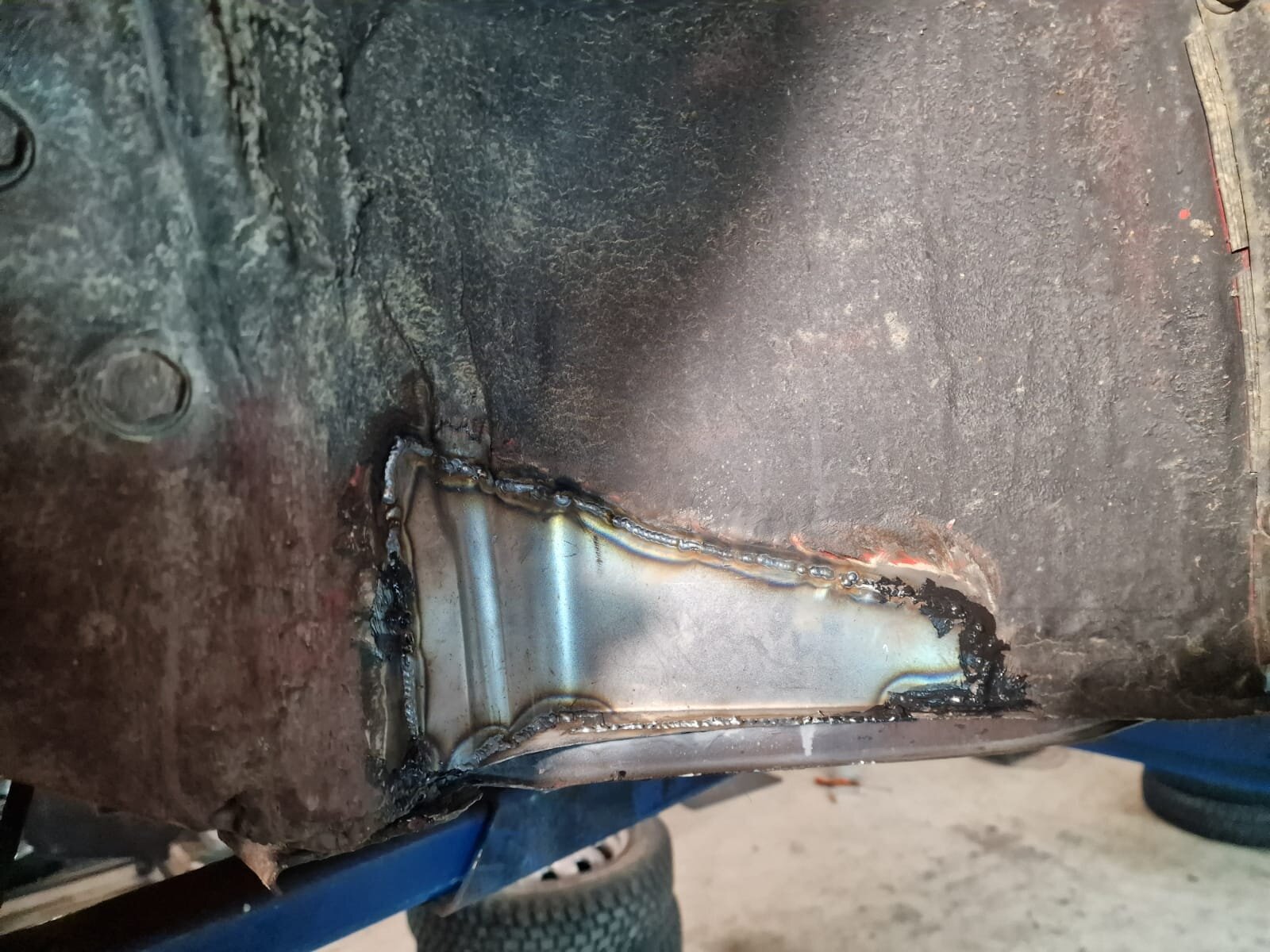

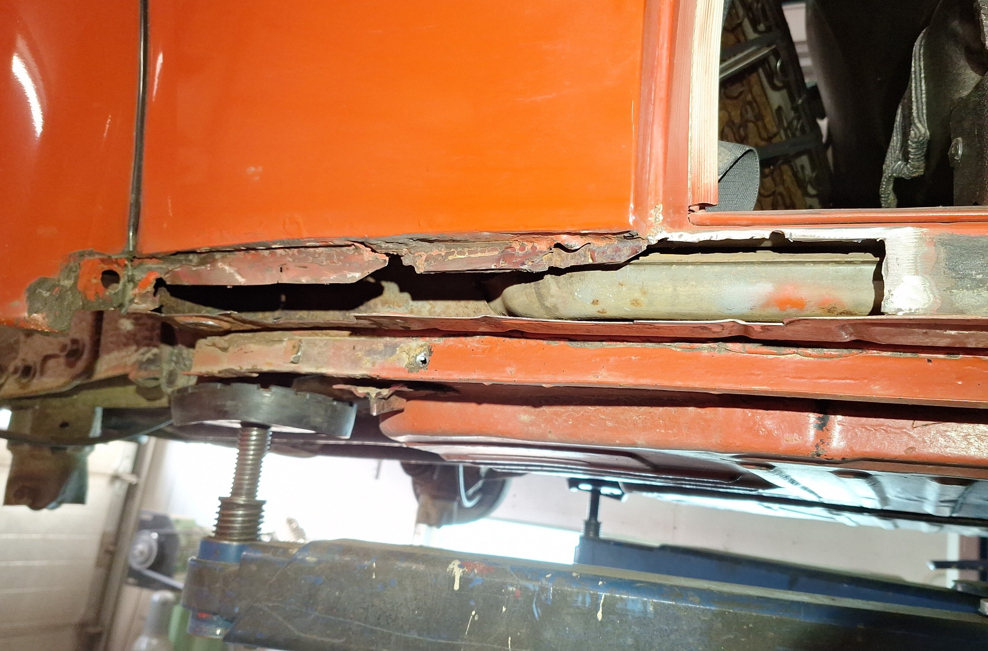

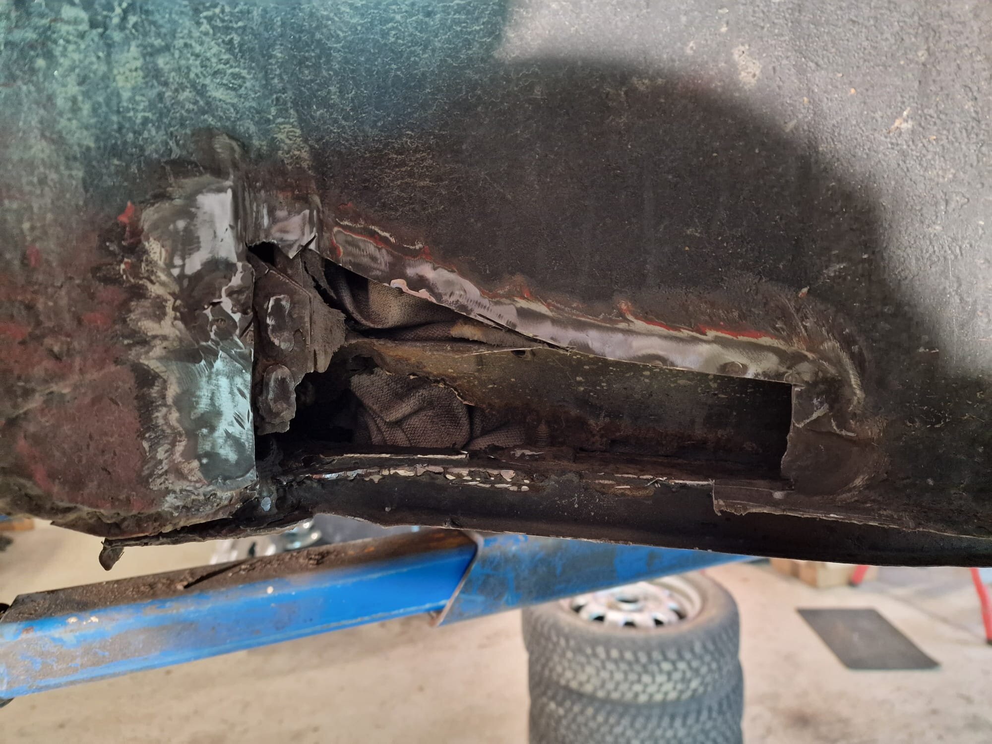

-tipi- Posted February 16 Author Posted February 16 (edited) Pelkääjän puolen kotelossa oli n.1cm halkaisijaltaan oleva reikä tunkin korvakon päällä. Joten vaihdan 50cm reunaa, koska siellä oli aiemminkin hitsailtu ja pakkeloitu. 😃 mutta viimeistely jää huomiseen, koska kaasu loppui. Edited February 16 by -tipi- 2 Quote
Etelän Hetelmä Posted February 16 Posted February 16 Jopa tuollaista volkkarin ryhtiin vaikuttavaa hitsaamista… Kuitenkin vajaan kahden viikon päästä iskussa Mäkistartissa? 1 Quote

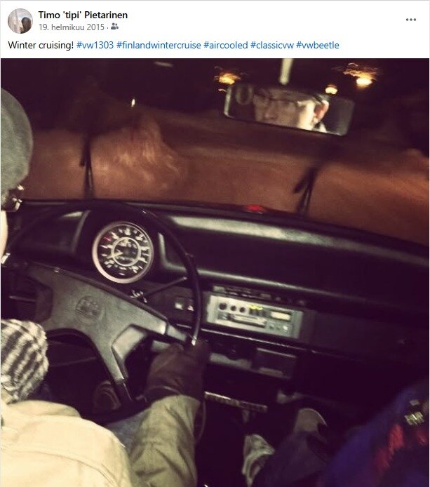

-tipi- Posted February 19 Author Posted February 19 Täsmälleen 10 vuotta sitten tänä päivänä lainattiin Mikon kanssa tämä sama auto talviluisuttelua varten. 2 Quote

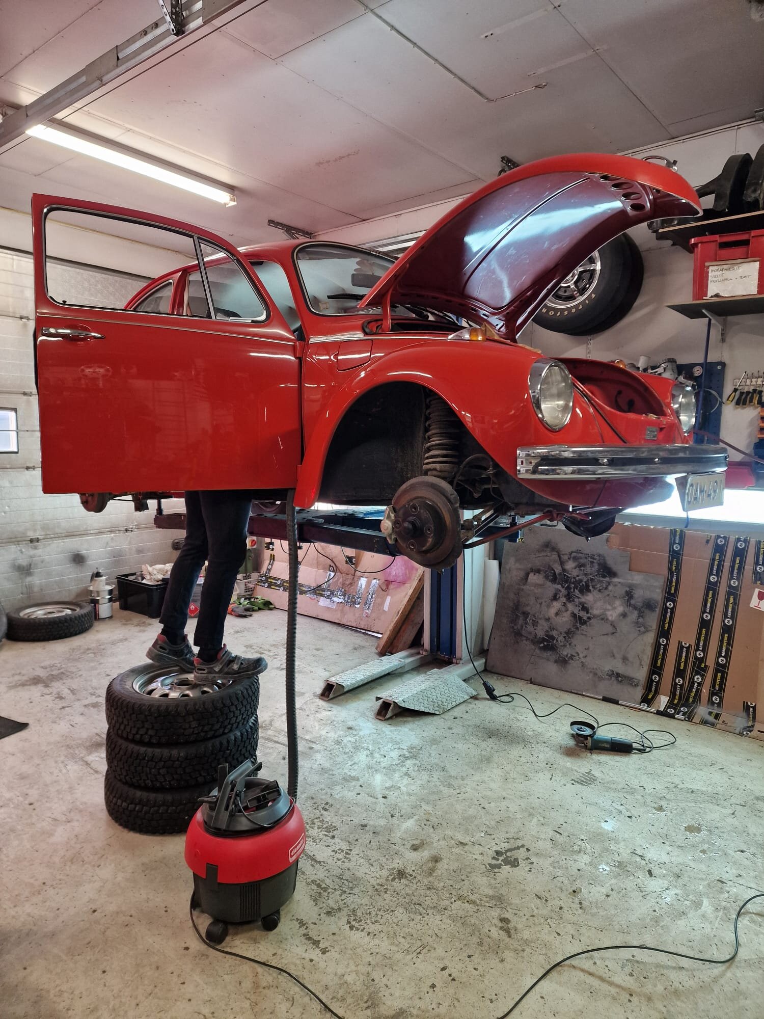

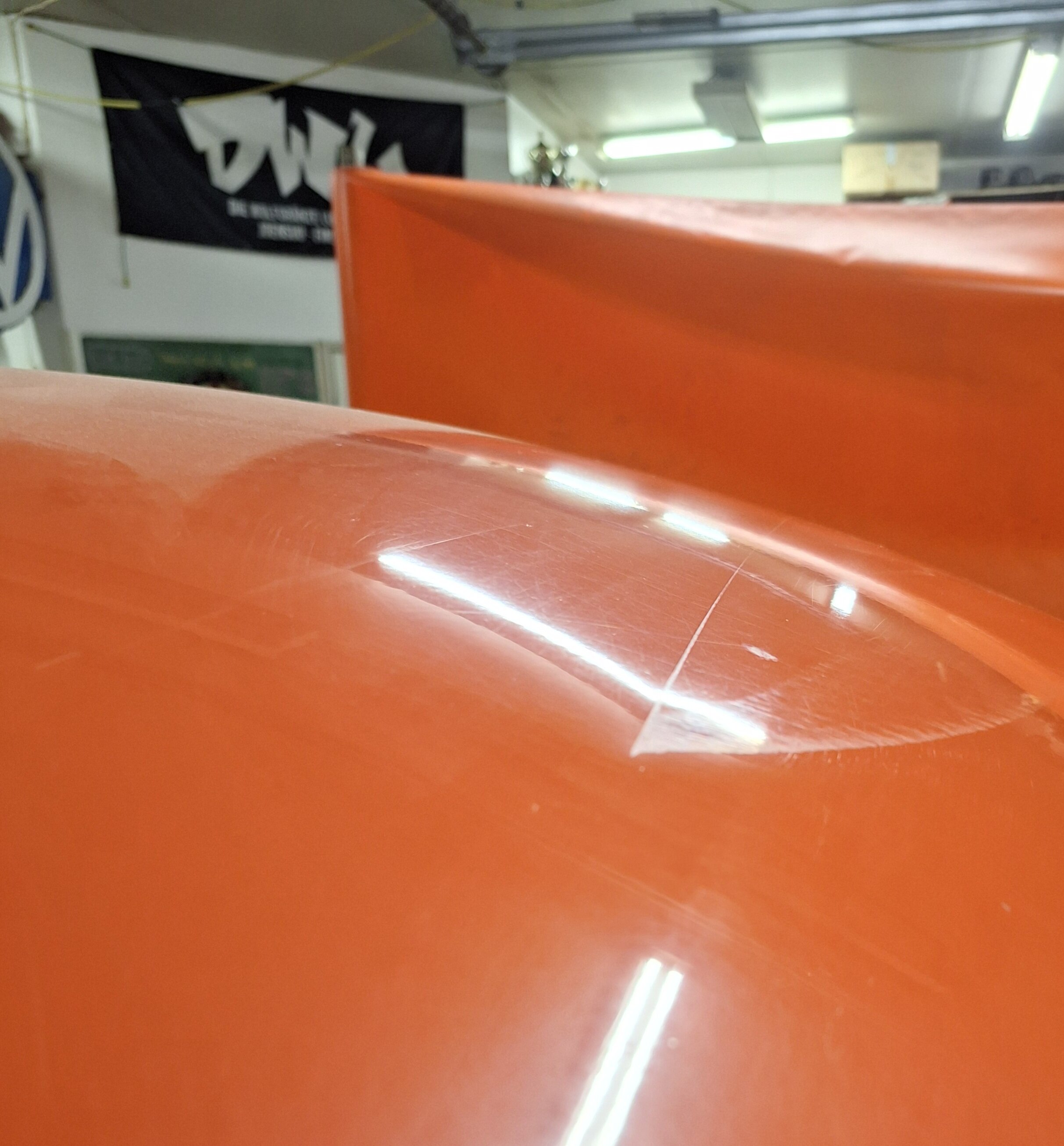

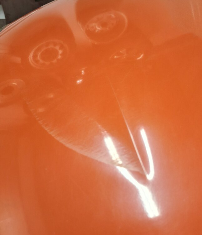

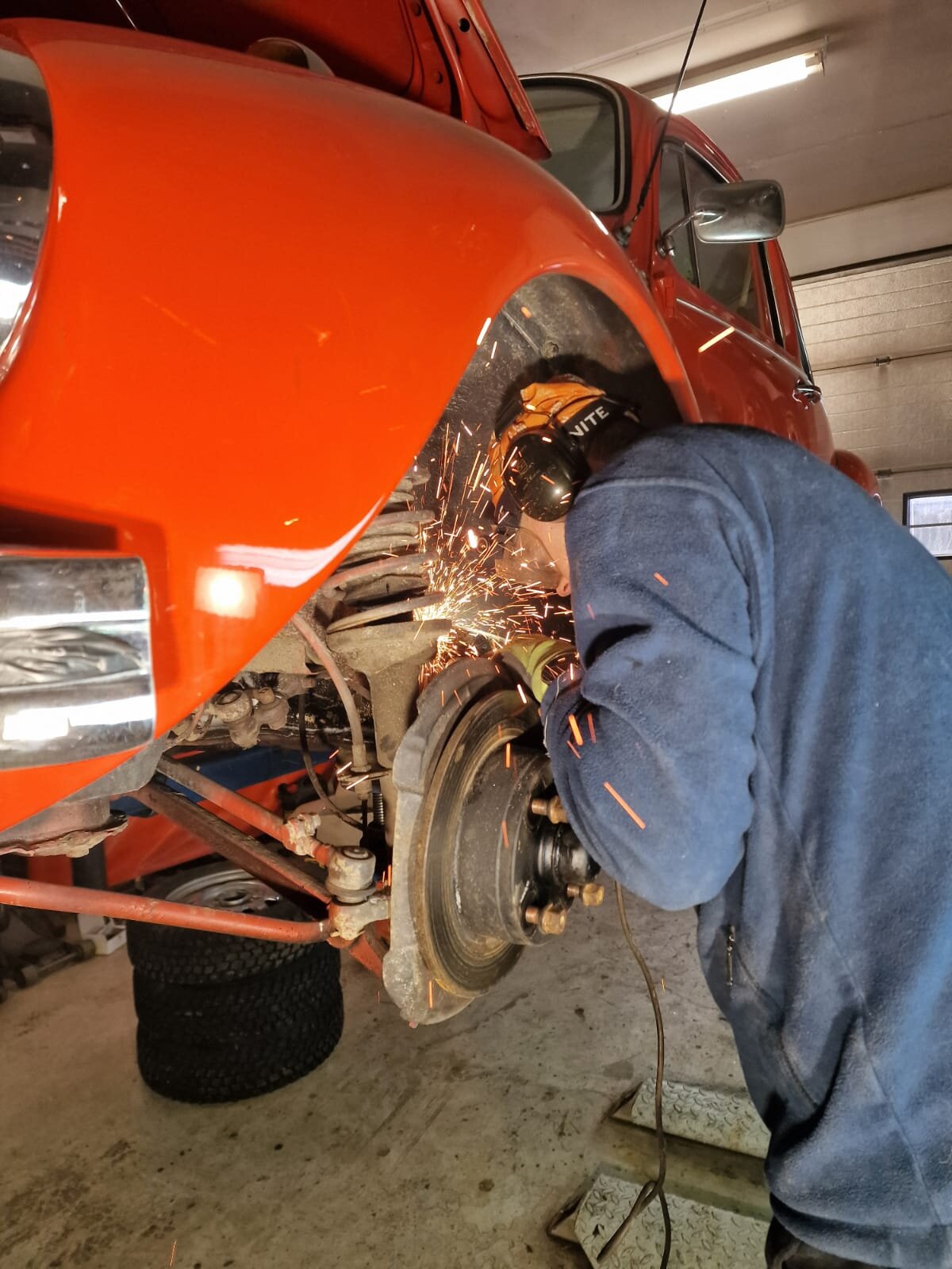

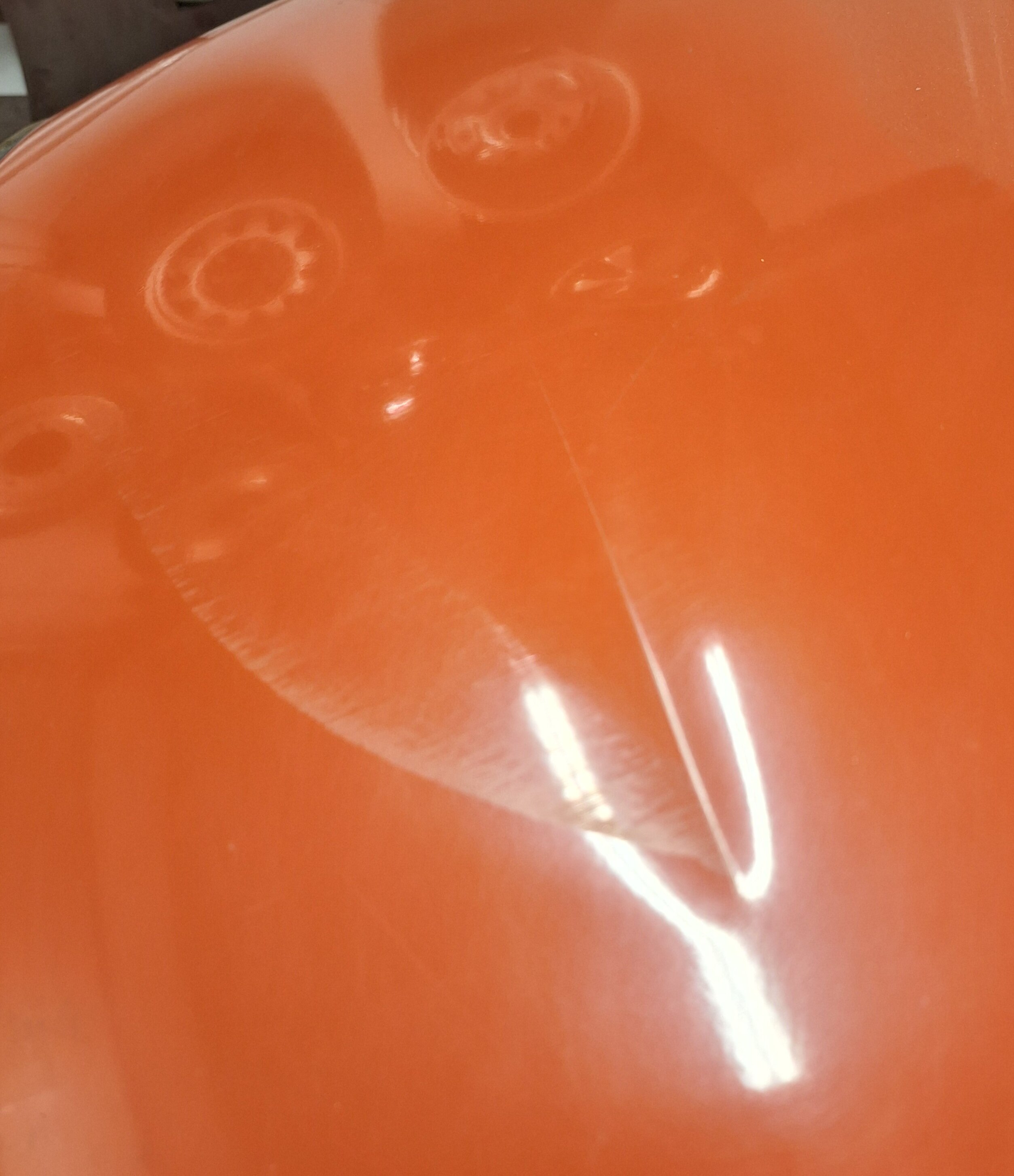

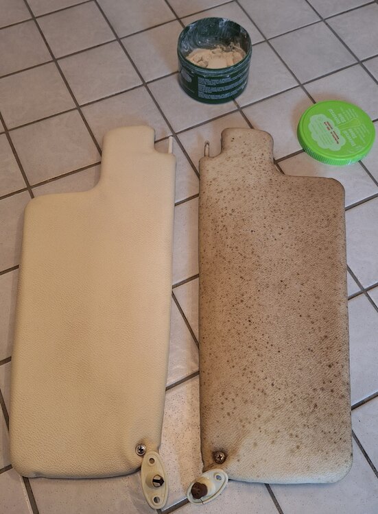

-tipi- Posted February 19 Author Posted February 19 (edited) Kaks päivää ja kaks iltaa pajotusta siihen meni, mutta nyt ois Kupla piikkarit alla valmiina katsastukseen. Öljyt vaihdettu koneeseen ja lootaan, jarrunesteet vaihdettu kans. Kaikki valot ja sähköt toimii. Lohkolämmitin ja lämpöpelti paikallaan. Pelkääjän ovenlukko kaipasi puhdistuksen ja herkistelyä toimiakseen. Hitto kun vaan mokasin nosto-ovella hemmetinmoiset vekit kattoon, kun auto oli nosturilla. Edited February 19 by -tipi- 3 Quote
-tipi- Posted February 20 Author Posted February 20 Soon katon takaosassa, että aika ison räbän vaatii. Mutta jospa ne lommot paikallinen PDR-mies saisi oiottua. Quote

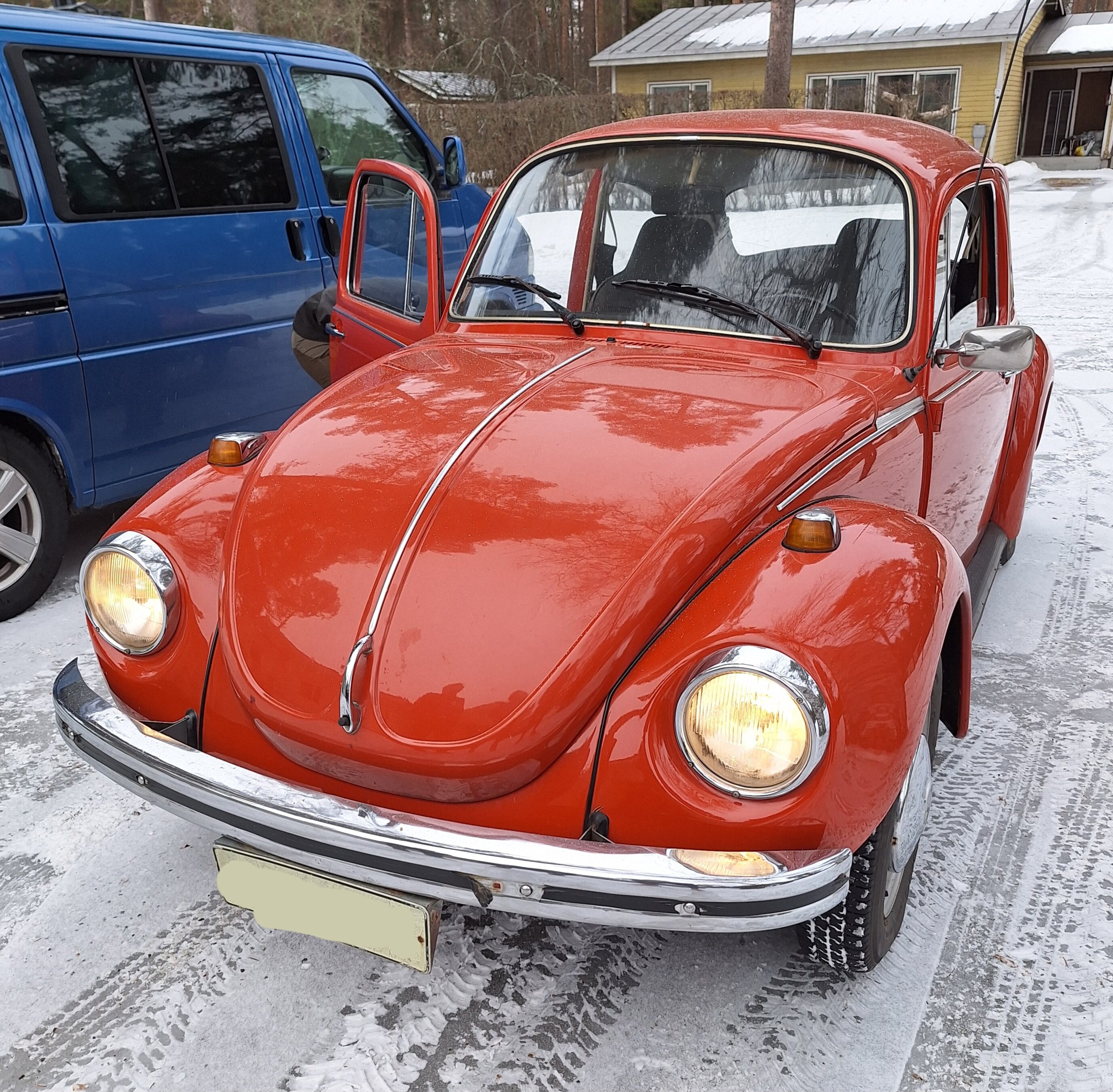

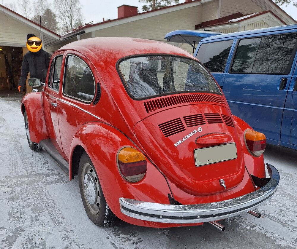

-tipi- Posted February 21 Author Posted February 21 (edited) Leima napsahti, nyt vaan kurvailemaan tankin täydeltä vanhaa bensaa pois ja sitten säätämään. Koneessa ikävä flätspot hankaloittaa muuten viikon päästä leveitä sladeja. Edited February 21 by -tipi- 5 Quote
metake Posted February 22 Posted February 22 Leima napsahti, nyt vaan kurvailemaan tankin täydeltä vanhaa bensaa pois ja sitten säätämään. Koneessa ikävä flätspot hankaloittaa muuten viikon päästä leveitä sladeja.[/url]Jos sulla on kaasarina vakio 34:n niin vaihda numeroa suurempi tyhjäkäyntisuutin ja laita sytkän perusennakko 10 asteeseen. Pitäisi ainakin vähän helpottaa. Lähetetty minun SM-S901B laitteesta Tapatalkilla 1 Quote

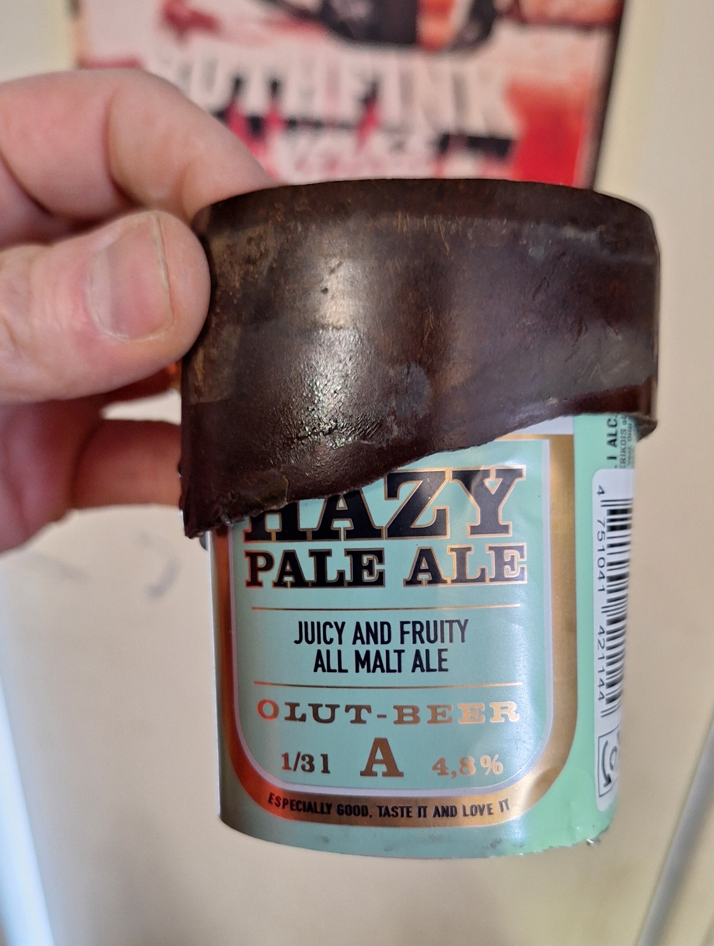

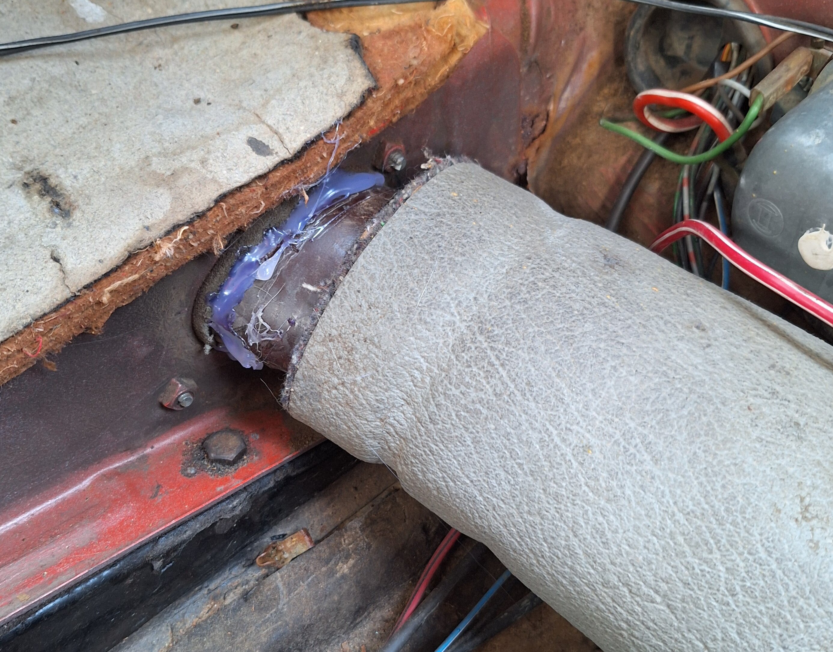

-tipi- Posted February 23 Author Posted February 23 (edited) Lämmityskanavan pakeliitti oli paskana kuskin puolella. Korjasin kaljatökillä ja kuumaliimalla. Edited February 23 by -tipi- 3 Quote
-tipi- Posted February 23 Author Posted February 23 Saa nähdä puhaltaako lämmönvaihtimesta yli kuumaliiman (taitaa olla PPtä) sulamispisteen. Quote

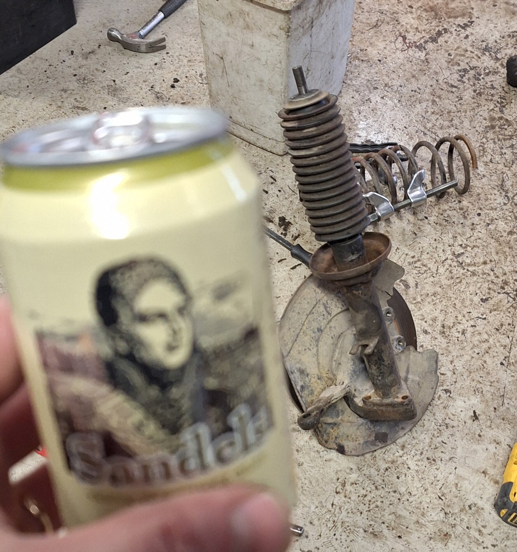

-tipi- Posted March 8 Author Posted March 8 (edited) Etupään kolinoita tutkiessa purettiin iskarit irti kokonaan. Nyt ei ainakaan iskarit heilu tolpan sisässä. Ja yläpään laakerit vaikuttivat olevan napakat. Edited March 8 by -tipi- Quote

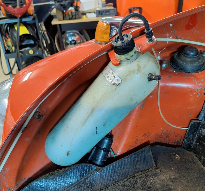

-tipi- Posted March 8 Author Posted March 8 (edited) Golffin pesurin säiliön vaihdoin 1303 oem säiliöön. Pitänee tuo kylkeen viritelty venttiili ottaa pois ja kuumaliimata reikä umpeen, kun ei sitä sähköpumpun kanssa tarvita. Edited March 8 by -tipi- Quote

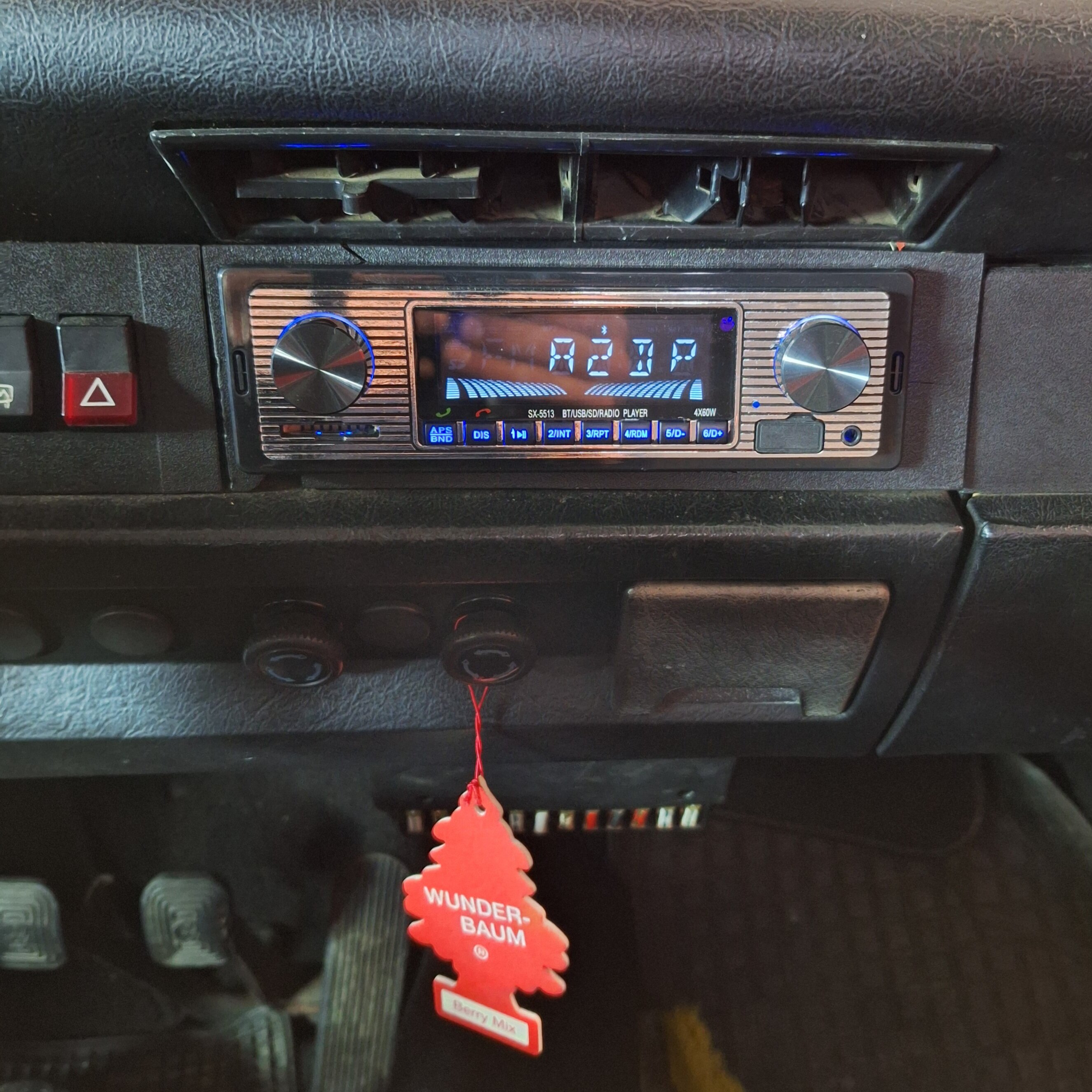

-tipi- Posted March 8 Author Posted March 8 (edited) Ja laitettiin Mikon kanssa myös Notsiin ostamani 16€ bluetooth chinaman soitin. Hyvin pauhaa 70-luvun kajareista 😃 Edited March 8 by -tipi- Quote

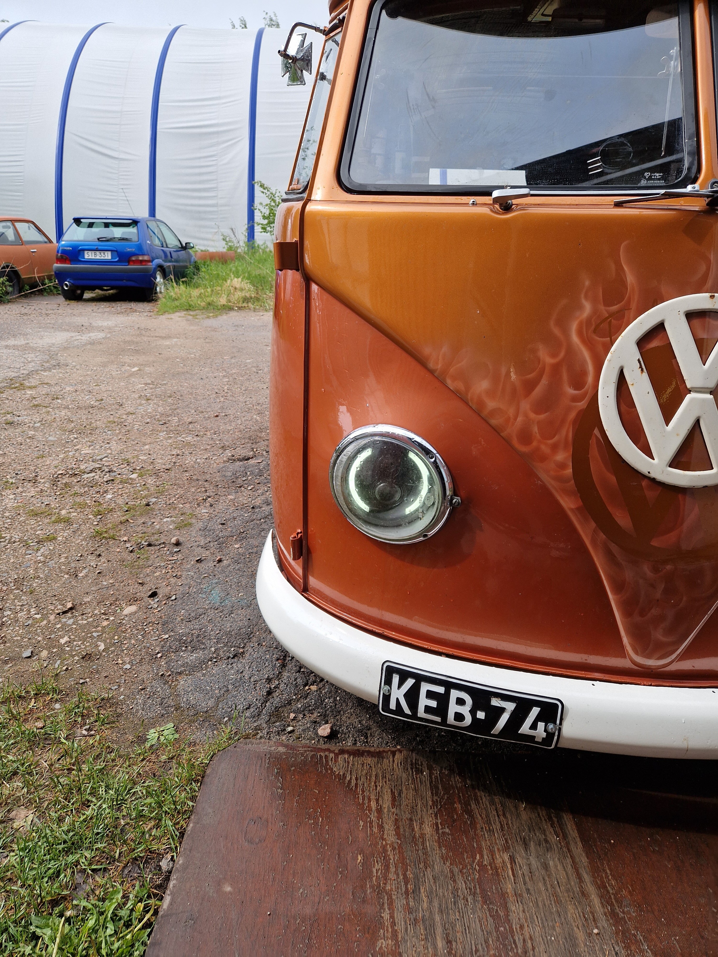

-tipi- Posted March 13 Author Posted March 13 Kattiloihinkin tuli ihan kivasti kirkkautta kun vaihdoin umpioiksi tallista lyötyneet kirkaslinssiset ja niihin H4 Kiinaledit. Lähivaloilta otin tuplauksen pois, ettei innokkaimmat tee-se-itse-konstaapelit vilkuttele vastaan tullessaan. 2 Quote

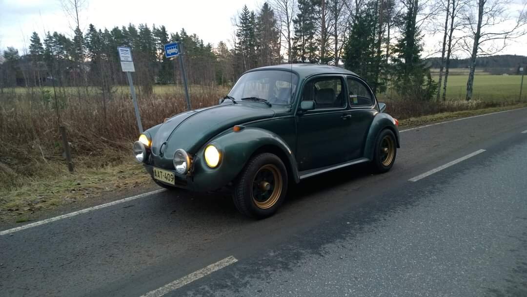

metake Posted March 13 Posted March 13 7 hours ago, -tipi- said: Tai sit laittaa tämmöset. Mulla on tuollaiset juniksessa, ei kovin kauniit ja hassu valokuvio, mutta näkee kyllä kohtuullisen hyvin. 2 Quote
