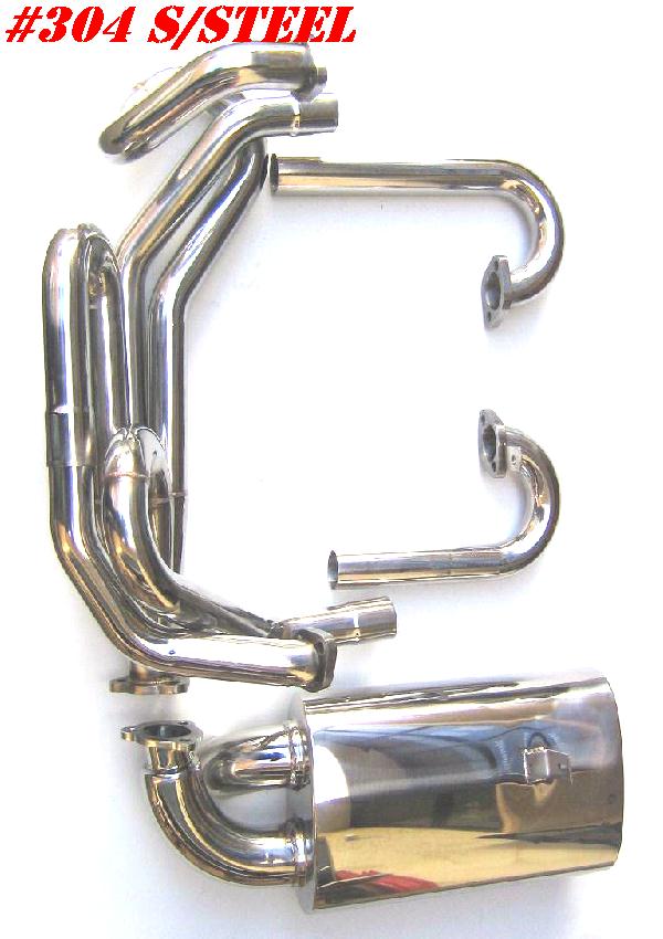

UltraVW Posted November 20, 2008 Share Posted November 20, 2008 Tää pärjäs jopa testeissä http://www.pacificcustoms.com/TM310221.html Quote Link to comment

metake Posted November 24, 2008 Share Posted November 24, 2008 http://www.cip1.ca/ProductDetails.asp?P ... e=C13-3418 http://www.pacificcustoms.com/TM310221.html Yllämainittuja vaimentimia ei taida kukaan myydä Suomessa? Onko Euroopassa jossain myynnissä, CSP:ltä ei näkynyt löytyvän.. Tuollaista vois vaikka kokeilla... Quote Link to comment

UltraVW Posted November 25, 2008 Share Posted November 25, 2008 http://www.cip1.ca/ProductDetails.asp?ProductCode=C13-3418http://www.pacificcustoms.com/TM310221.html Yllämainittuja vaimentimia ei taida kukaan myydä Suomessa? Onko Euroopassa jossain myynnissä, CSP:ltä ei näkynyt löytyvän.. Tuollaista vois vaikka kokeilla... Noista ehdottomasti toi aito tri mil kuin halpa empi kopio linkki testistä http://www.vwtrendsweb.com/tech/0109vwt ... aust_test/ Quote Link to comment
