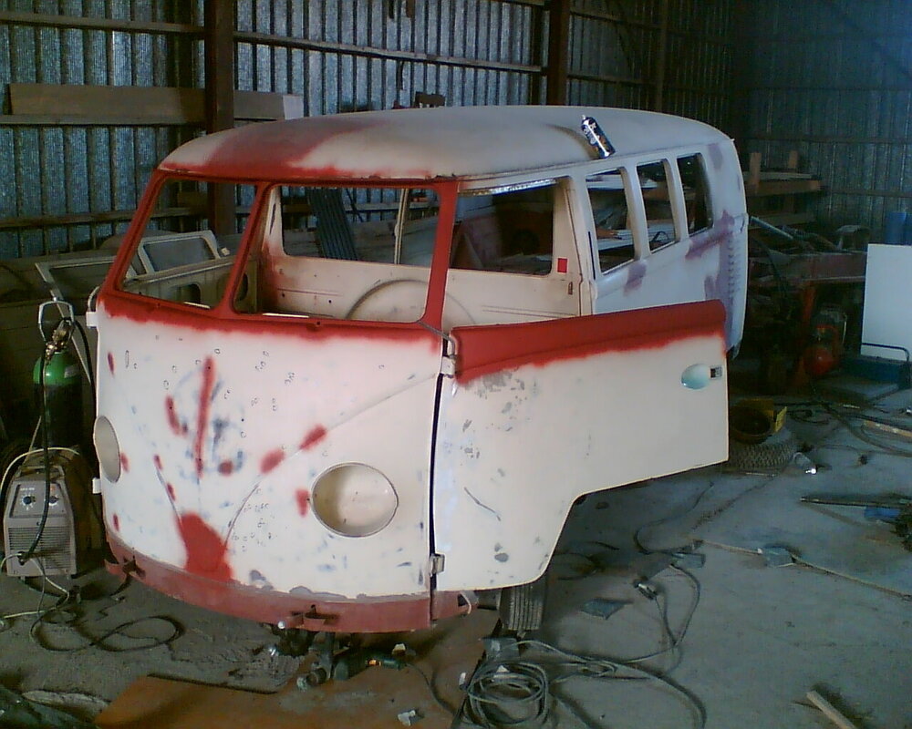

Tanhis Posted March 17, 2014 Author Posted March 17, 2014 Taka-alanurkasta tuli sheivattua palliksen puskurin kiinnitys nystyrä pois ja sitten tina päälle. Vähän pitää vielä korin saumakohtaa hioda jollain kun lamelli ei mahtunut väliin. 1 Quote
eturauhanen Posted March 18, 2014 Posted March 18, 2014 Tostahan tuli helkutin hyvä. Tarttee toi tinailun ihmeellinen maailma ottaa haltuun kans. Quote

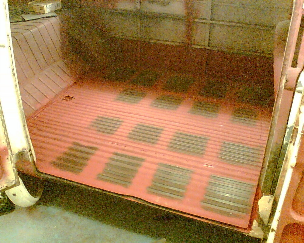

Tanhis Posted October 17, 2015 Author Posted October 17, 2015 Noni nyt kun pariovien helman sain irti niin pääsin testaamaan uuden b-tolpan pohjapeltiä paikalleen. Eli itseporautuvilla ruuveilla laitoin kiinni kun on niin paljon muuttujia mitä pitää ottaa huomioon ettei voi vaan hepata kiinni ja toivoa parasta. Myös ilmanputsarien kansien siipimuttereihin tein joskus tälläiset modaukset ettei tartte hampaat irvessä vääntää siipimuttereita kiinni. Räpläsin myös vähän bensasuodattimen kanssa kun ajattelin etta sopisi hyvin aikakaudelle kyseinen härveli konehuoneeseen. Oikeanlainen bensahanakin tuli hommattua. Korjaussarja tuohon pitää joskus asentaa että saa varmasti toimimaan tiiviisti ja herkästi. Avaamalla ja rasvaamalla rupesi toimimaan kohtuu herkästi mutta kun suojakumikin on rikki niin pakko se korjaussarja on hommata. Quote
