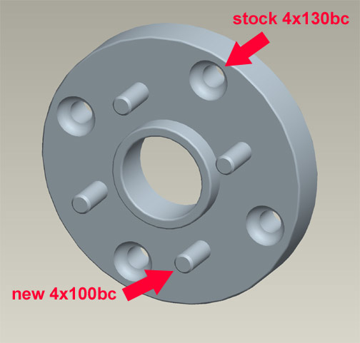

Mäki Posted February 28, 2015 Posted February 28, 2015 Mitä jakoja ovat arvon harrastajat käyttäneet 4x130 rummuissa/levyissä? Eli mitkä jaot voi tehdä rumpuun, jossa on 4x130 jako, ilman että uudet reiät menevät päällekkäin vanhojen kanssa? 5x112, 5x130, 5x120 jne. ? Quote
Guest a-p Posted March 1, 2015 Posted March 1, 2015 5x100 pitäisi kanssa mennä ilman ongelmia. Voin tarkastaa tänään jos on tarvetta. Quote
Guest dasse Posted March 1, 2015 Posted March 1, 2015 5x100 mahtuu ainakin ilman ongelmia. luonnollisesti kaikki nelipulttiset pystyy tehdä alkuperäisten reikien väleihin.. Quote

Ketsa Posted March 1, 2015 Posted March 1, 2015 Kannattaa sitten hiukan suoda ajatusta sillekkin, että jos orkkisreiän kohdalla on valussa vahvike... 1 Quote
joonak Posted March 1, 2015 Posted March 1, 2015 Kannattaa sitten hiukan suoda ajatusta sillekkin, että jos orkkisreiän kohdalla on valussa vahvike... Tämä. Itse juuri kunnostin eturummut ja tein niihin samalla 4x100 jaon sorvauksen ja maalauksen lisäksi. Aloin juuri miettimään että pitäisikö vielä tehdä 5x108 jako kun sellaisia vanteita löytyy hyllystä mutta taitaa tulla aika reikäjuusto ja reikiä ei saisi osumaan vahvikkeisiin. Quote

Guest Soukka Posted March 4, 2015 Posted March 4, 2015 Ne jotka on itse tehnyt uuden jaon niin miten olette sen tehneet? Olisi tarkotus tehdä 4x100. Quote
-Alex- Posted March 4, 2015 Posted March 4, 2015 Yks mahdollisuus on tehdä koneistettu tai laserleikattu ohjurilevy, koneistettu parempi, voi kiinnittää sen originaaleihin reikiin tai/ja keskittää sen napaan jos mahdollista. Sitten vain poraamaan uudet reiät kotona. Toinen mahdollisuus on koneistamon kautta, jos tuntee hyviä tuttuja koneistajia :) Quote
Guest micco Posted April 3, 2015 Posted April 3, 2015 On olemassa valmiita jigejä joilla mahdollista tehdä 4x100 , 4x108 ja joku muukin oli samassa. Pultataan jigi kiinni alkuperäisiin reikiin ja jigin mukana olevalla tuurnalla merkki oikeisiin kohtiin ja poraa reijät. Käy ostamassa motonetista etuveto escortin pidemmät pinnapultit. Ne ovat ns. Lyötävää mallia, pysyvät ilman mitään sopivan kireässä reijässä, tai sitten hitsaa kiinni. Useammat ko jaon muutokset noille em jaoille tehnyt ja toimii hyvin. Quote

mite^ Posted April 5, 2015 Posted April 5, 2015 4x100 ja 4x108 saa tehtyä vahvikkeeseen muistaakseni. 4x114,3 kannattaa melkeen sitte tehä lyötävälle pinnapultille vahvikkeen ulkopuolelle. Mulla on sapluuna ko jaoille ja lisäks tais olla vielä 5 pulttinenki. Quote
Hebster52 Posted May 31, 2016 Posted May 31, 2016 Oliko orggis etulevyissä sama vahvistus pultinreikien kohdissa? Tämä. Itse juuri kunnostin eturummut ja tein niihin samalla 4x100 jaon sorvauksen ja maalauksen lisäksi. Aloin juuri miettimään että pitäisikö vielä tehdä 5x108 jako kun sellaisia vanteita löytyy hyllystä mutta taitaa tulla aika reikäjuusto ja reikiä ei saisi osumaan vahvikkeisiin. Quote
Lasse Posted May 31, 2016 Posted May 31, 2016 Orkkiksissa joo ja noissa sokeissa rummuissa ja levyissä on paksumatsku koko alueella = helvetisti lisää jousittamatonta massaa = ei hyvä. No jos on alanmies remmissä niin sehän jyrsii turhat matskut veks ja sitten tuo sokeakin vaihtoehto on hyvä. 1 Quote

Hebster52 Posted August 15, 2016 Posted August 15, 2016 Onko kellään täällä jigiä 4x130 -> 4x100 lainaks? ;) Quote
Hebster52 Posted August 25, 2016 Posted August 25, 2016 No, sain nää porattua työpaikan verstaalla. :) Nyt pääsen ainakin liikuttamaan autoa oikeilla renkailla ja alkaa mallailla lokarinlevennyksiä.... ;) 1 Quote
